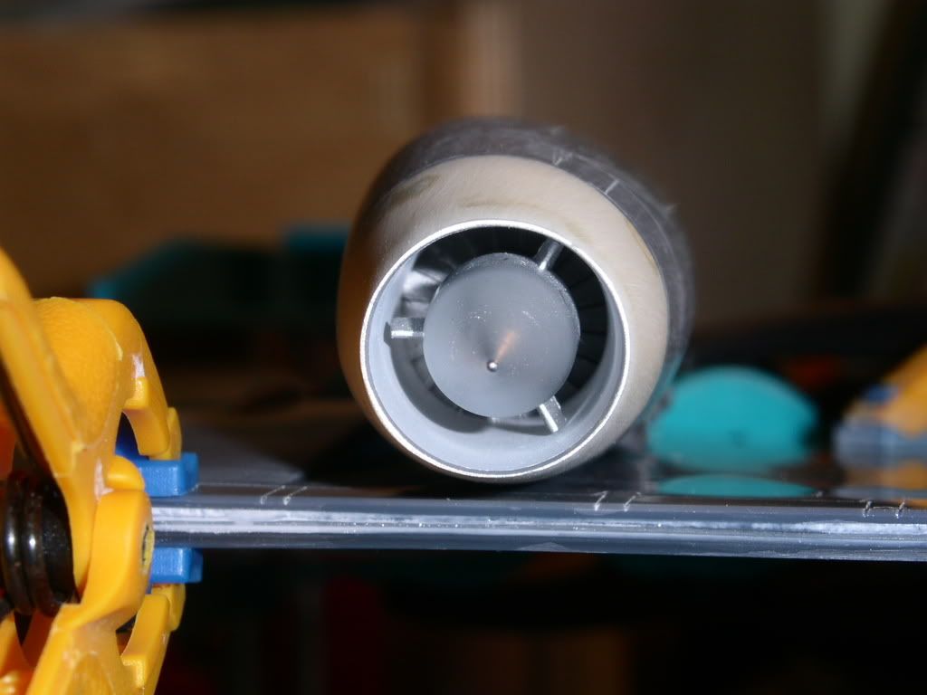

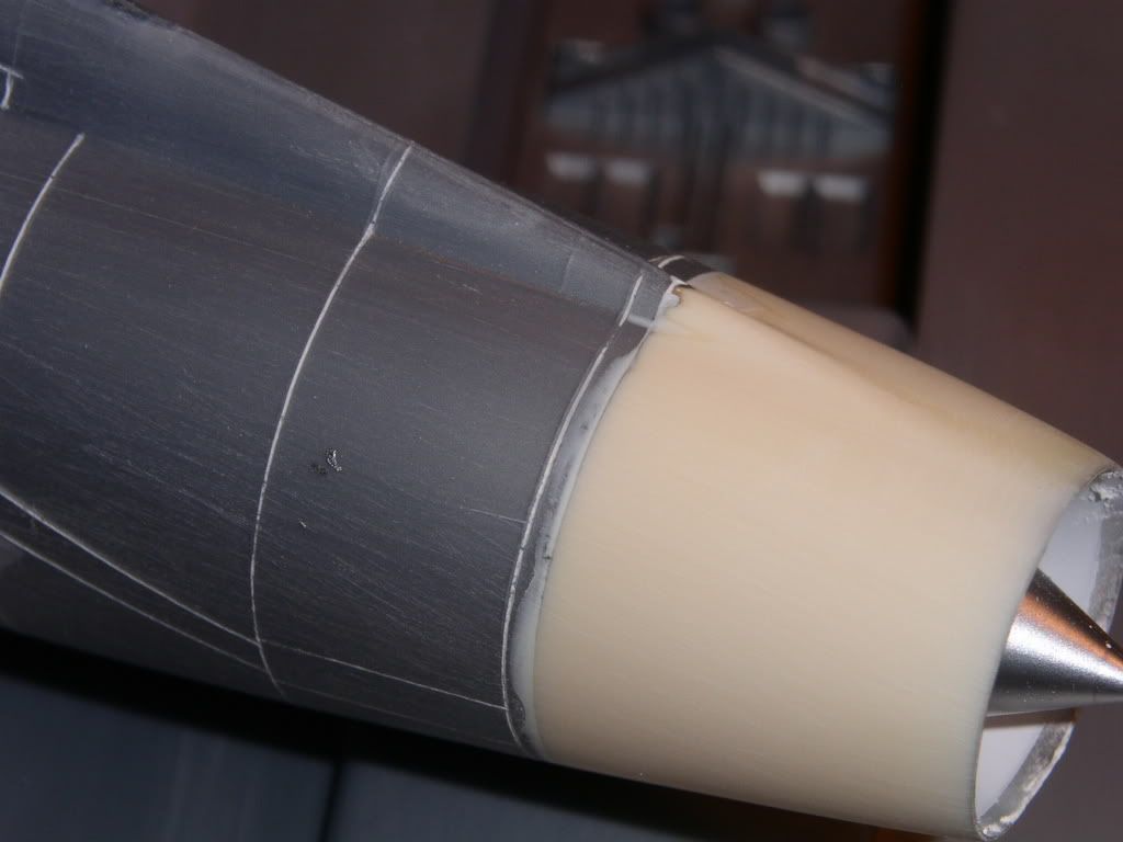

Motorgondolerna har fått nya framdelar, faktiskt hyfsad passform. Förutsatt att man sågar på rätt ställe i alla fall...
En klar förbättrning jämfört med Monograms originaldelar, målad med Alclad + Testors halvmatt vit.

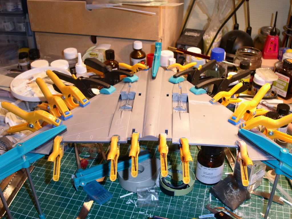

Vingarna limmas ihop, passade OK med lite klämmor.
Nästa steg var att limma fast stjärten och mittkroppen på vingarna.

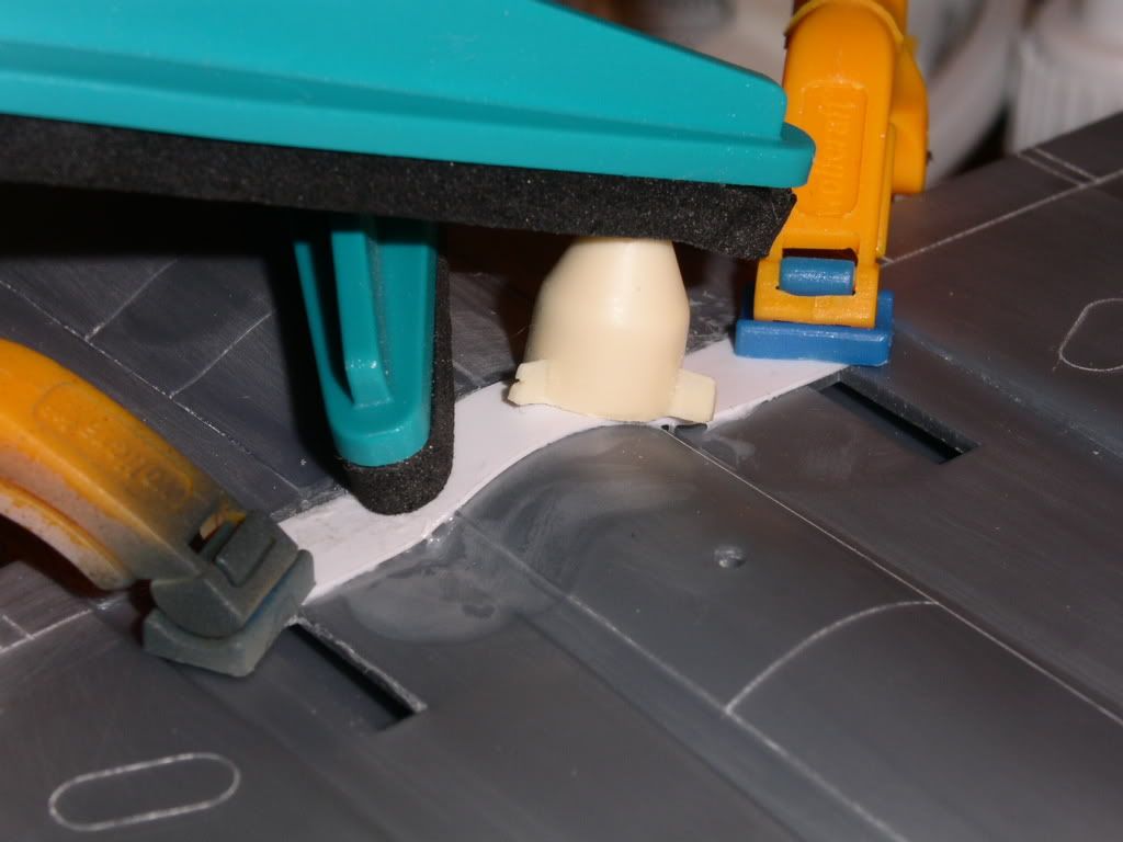

Just skarven mellan fena/stjärt och främre delen av planet är en av de sämsta på hela modellen. Prioritet var att få översidan jämn och låta alla nivåskillnader hamna på planets undersida. Dels är den nästan slät och dels döljs steget till största delen av en enorm fälltank/bombkapsel och vapenbalkar. Resultatet blev väl 80 % av målet.
Ovansida, tyvärr lite suddig:
Undersida, lite plasticard hjälper mot det mesta:

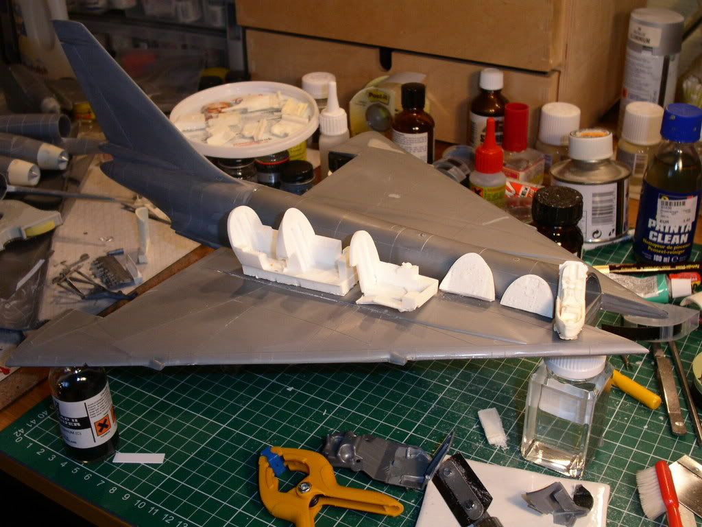

Här Monograms (avsågade) original framkropp med ersättare från Golden Dragon:
Och lite andra resinbitar:
