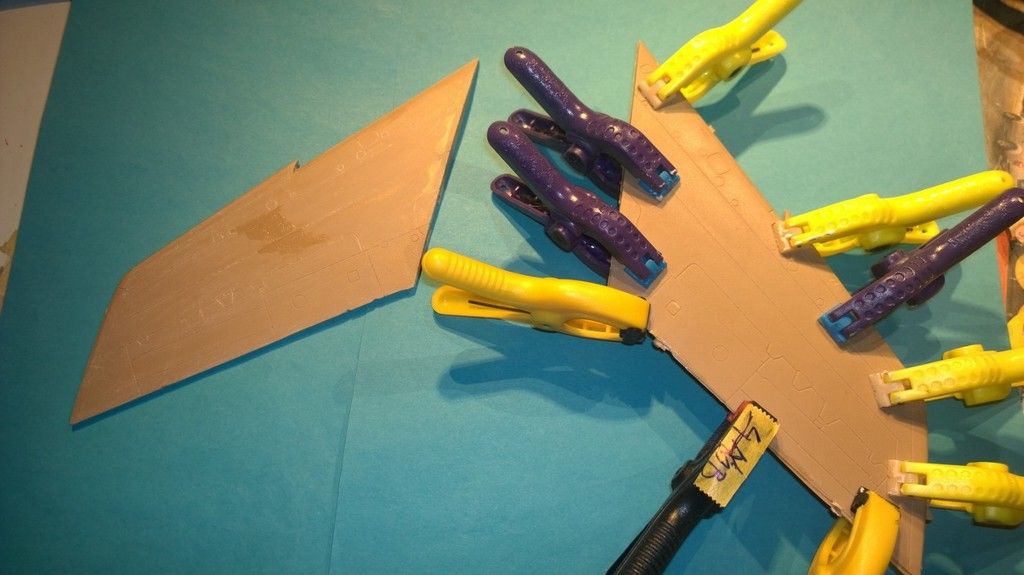

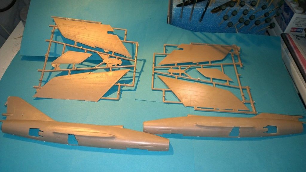

Då är bygget officiellt igång.
Vingarna på S.M är limmade, den ena har jag påbörjat poleringen på.
Alla delar i denna byggsats är rätt skrovliga och allt måste poleras upp innan det är dags för att börja måla.
Och lite tur är det.
För de rätt djupa panellinjerna kommer att försvinna en del tack vare slipningen.
Plasten är rätt mjuk och har skiktat sig lite på en vingen.
Där har jag penslat rätt flödigt med Tamiya Extra Thin för att binda plasten.
Fortsättning följer.....

Inlägg av cas i ons jan 25 2017, 10:24
Jag ser en liten fläck där du fortfarande kan få plats med en klämma Cool
Mjuk skrovlig plast och tunna panellinjer...det är tydligt att det är en short-run!
Hejja dig Bosse!

Inlägg av Marlin i ons jan 25 2017, 11:48
Tack Christer. Very Happy
Jo visst är detta en äkta kortserie.
Inga styrpiggar, eller infästningar för vingarna.
Pylonerna till fälltankarna har sjunkmärken i storlek med krondiken, flash på varenda del.
Det kommer ta ett bra tag innan det kommer bli ens primer på denna.
Fast kul är det samtidigt, på något masochistiskt sätt. scratch Razz
