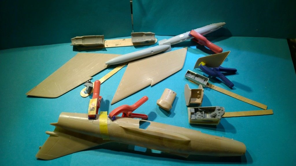

Bygget fortsätter.
Allt måste som redan sagts slipas och spacklas.
Fälltankar och luftintag.

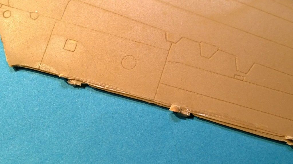

På vingarna finns det mycket som måste fixas till.
En massa inloppsgjöt som ska slipas till.
Och sen är vinghalvorna inte riktigt lika stora.
Lägg till sen den skrovliga ytan, som också måste poleras upp.
Det kommer ta ett tag innan det är dags för att limma ihop allt.

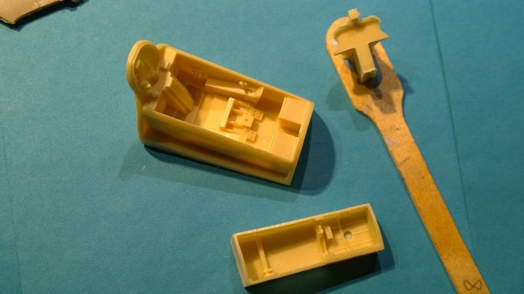

Hög tid att börja jobba med cockpiten och noshjuls brunnen.
Tack och lov inte så mycket resin att slipa bort.
Hur det passar inuti kroppen återstår att se.

Ska bli kul att se när du fixat allt extrajobb den här modellen medför! Smile

Wow! Den vingbakkanten var inte att leka med....
Resinet ser åtminstone bättre ut än plasten, så helt nattsvart är det inte!

Jo extra arbete krävs i detta bygge.
Men samtidigt är det också en del av charmen med kort serie modeller.
Det känns betydligt bättre att lyckas med en sån modell jämfört med att montera ihop ett wunderkit där allt bara klickas ihop.

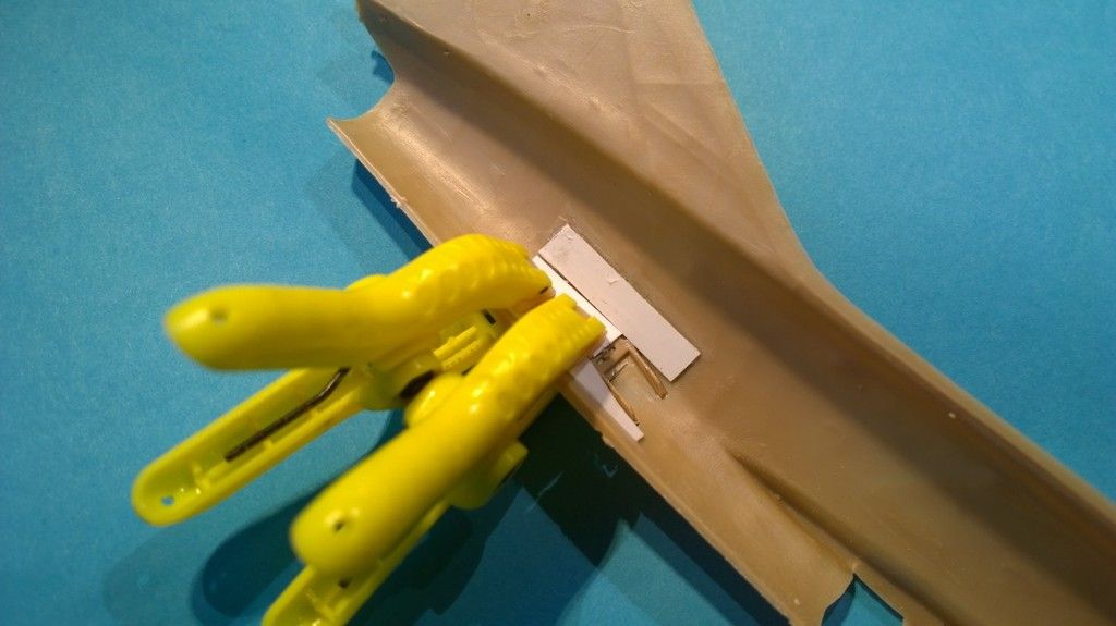

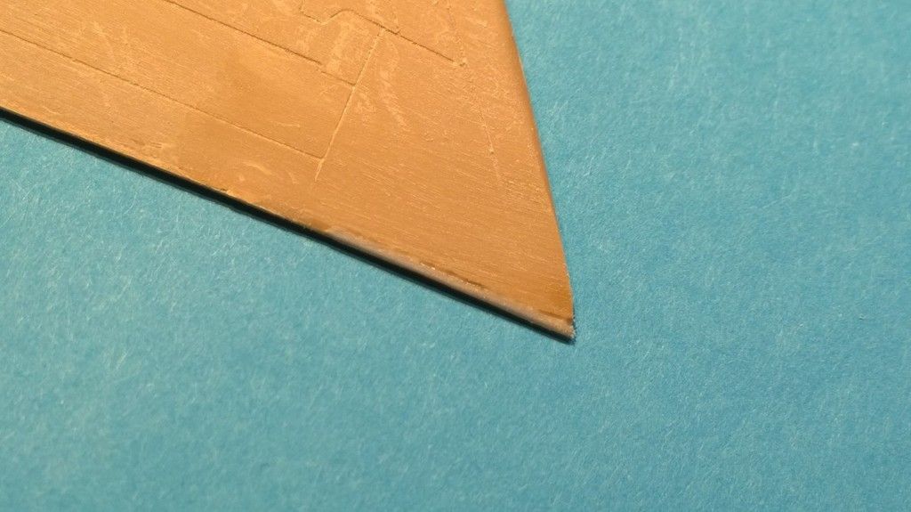

Inlägg av Marlin i mån feb 06 2017, 10:31

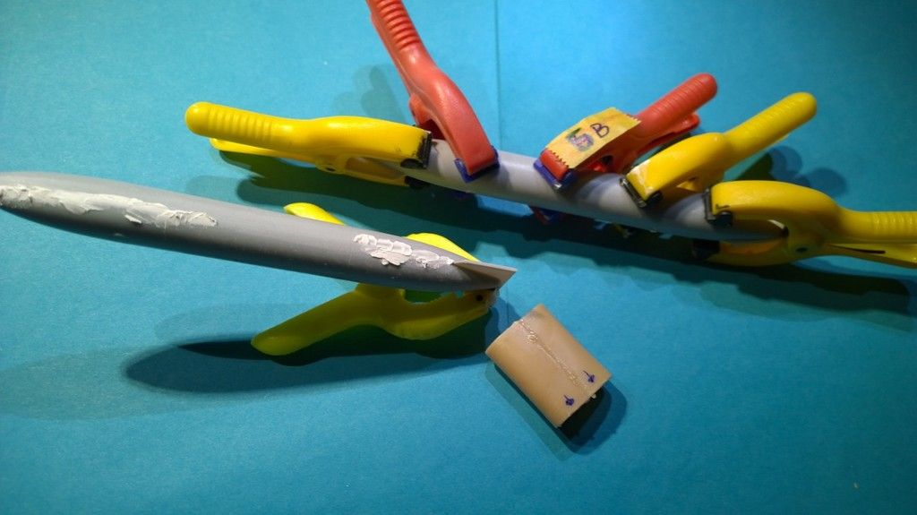

Ytterligare en helg har gått och lite mer har blivit byggt i Upplands Väsby.
Det börjar bli lite småenheter som som snart ska bli ett flygplan.

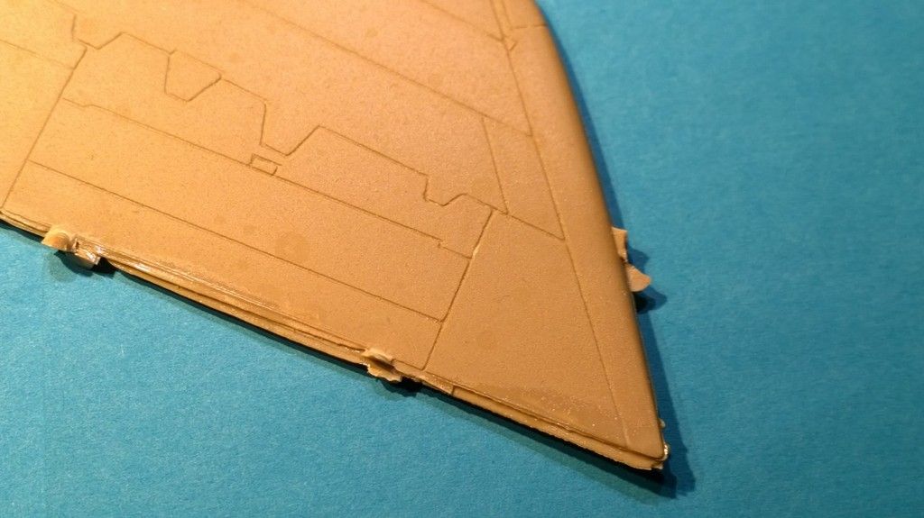

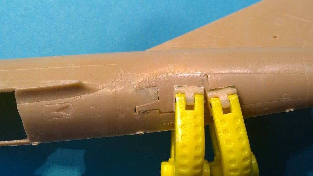

Vingkanterna tog en stund att fixa till.
Längst ut fick jag laska i en bit gjutstam.
Jag väljer att bygga denna kärra med stängda luftbromsar.
Och för att slippa otrevliga överraskningar framöver är det bäst att se till att de sitter ordenligt fast.
Det blir mer slipande och spacklande på utsidan.
Ganska bra passform ändå.

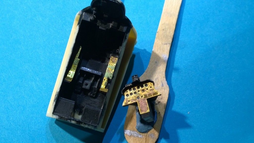

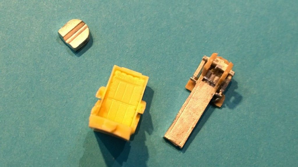

Knallpallen består av plast, vitmetal, fotoets och resin. cyclops
Armstöden har gått av, så det blir till att fixa till det senare.
Planen för veckan är att få till cockpit och hjulhus, så man kan börja montera ihop allt.

Snyggt jobbat Bosse! Vingkanterna blev ju fina! Smile
Sv: Operation Focus - Sexdagars Kriget 5 juni 1967 - 50 års minnet
Inlägg av Marlin i mån feb 06 2017, 12:52
Tack Håkan. Very Happy
Ja med lite gjutstam och flödigt med Tamiya Extra Thin gick det riktigt bra.

Fint tämjande av en besvärlig best! Heja dig! Very Happy

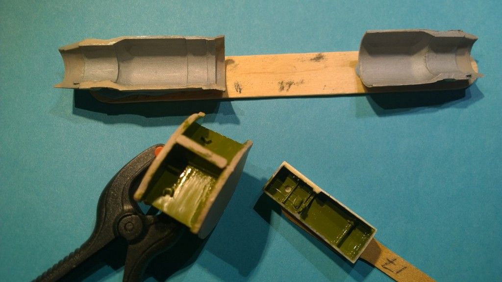

Byggandet av SMB2 fortskrider.
Lite fotoets har trillat in i cockpit.
Utblås och hjulhus har också fått lite färg.
Det var lite knepigt att bestämma om det skulle vara silver eller zinc grönt i hjulhusen.
Men jag fastnade till slut för grönt. Humbrol 226 ifall någon undrar.

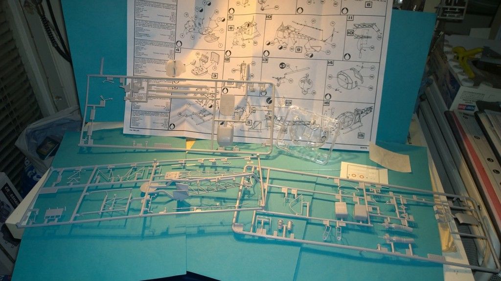

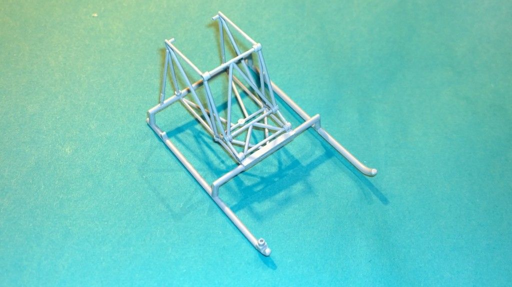

Så Nr2 får göra entré.
En Alouette II från Heller.
Och på denna byggsats kan man verkligen bygga massor av sektioner klart och sen limma ihop allt.
Byggsatsen har ju några år på nacken, och det är massor att slipa och polera överallt på detta bygge också.
