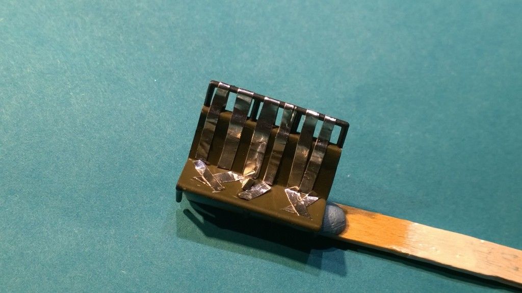

Sätena och bänken var lite spartanska, så jag tog lite metalltape och försökte få till något som åtminstone påminner om bälten.
Kanske inte världens snyggaste, men som ett första försök får det duga.

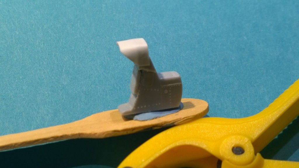

Mittkonsolen saknar solskydd.
Snabbt åtgärdat med en tunn plastremsa.

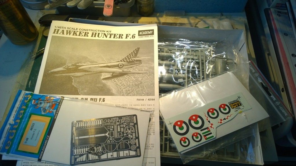

En Hawker Hunter från Academy i jordansk märkning.
Tvärr upptäckte jag att gjutramen med alla klara delar saknas Sad
Tack och lov kan det åtgärdas med hjälp av en vac huv från Maestro.

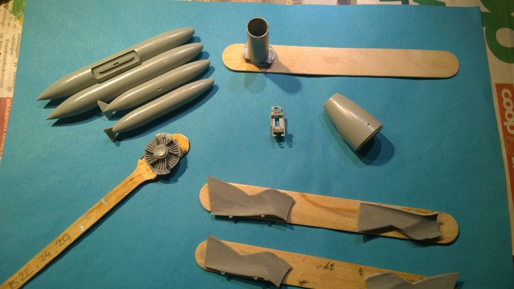

Jag började med att rensa och limma ihop så många sub sektioner som det bara går.

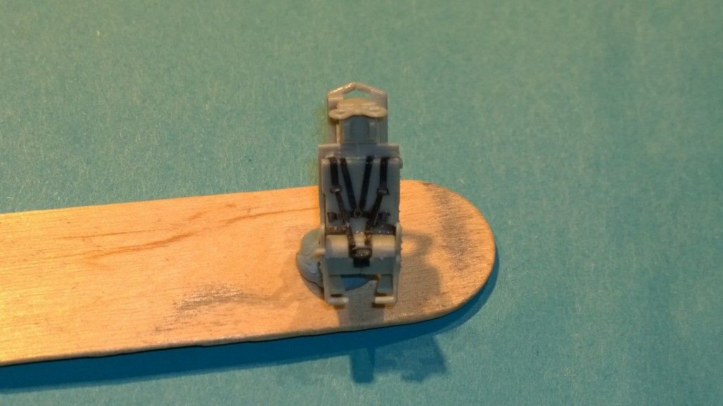

Stolen fick bälten från Eduard.
Åter till SMB.2.

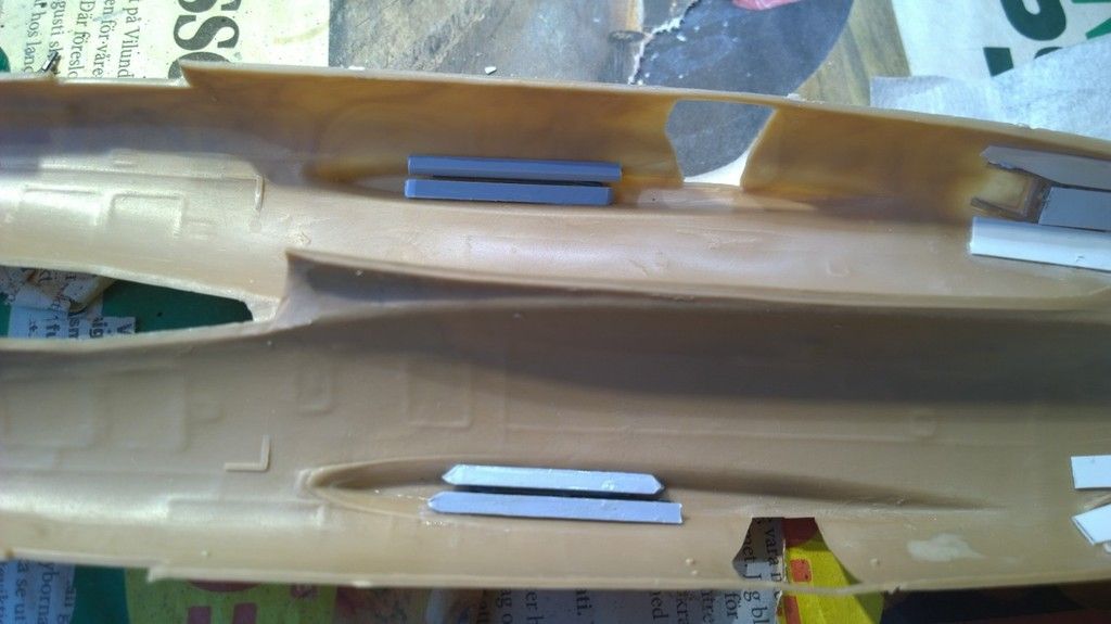

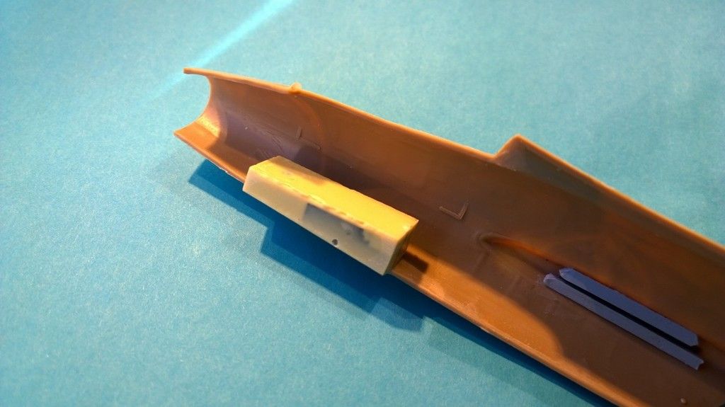

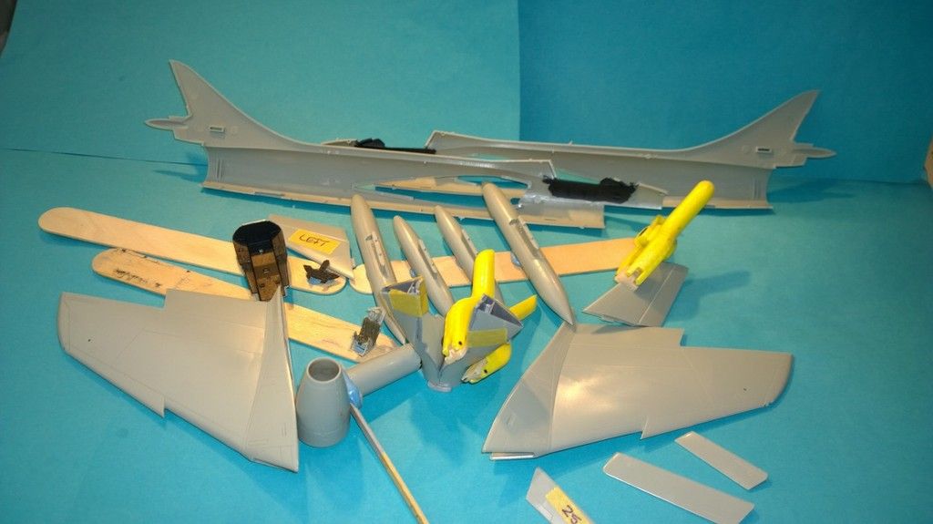

Kanontrågen såg lite spartanska ut, så jag hittade några små runda plast delar i skrotlådan som hade lämplig diameter som kan föreställa DEFA kanonerna.
Och efter det var gjort så kunde jag börja limma in inkromet.

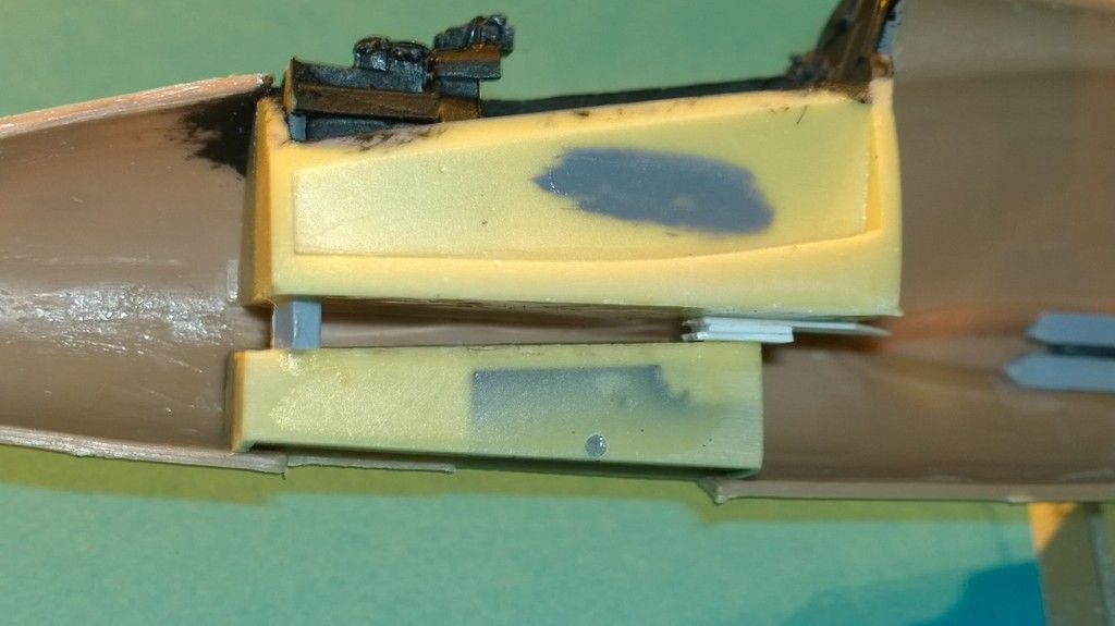

Först ut noshjulsbrunnen.
Följt sedan av huvudställ brunnen och utblås.
För att noshjulbrunnen ska komma i våg och hamna på rätt ställe när kroppshalvorna möts så fick jag limma dit några små distanser mellan cockpit och brunnen.
Under tiden hade sub sektionerna på Huntern växt rejält.

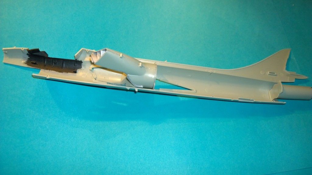

Och när allt inkrom på SMB.2 hade torkat var det dags för lite fog förstärkningar.

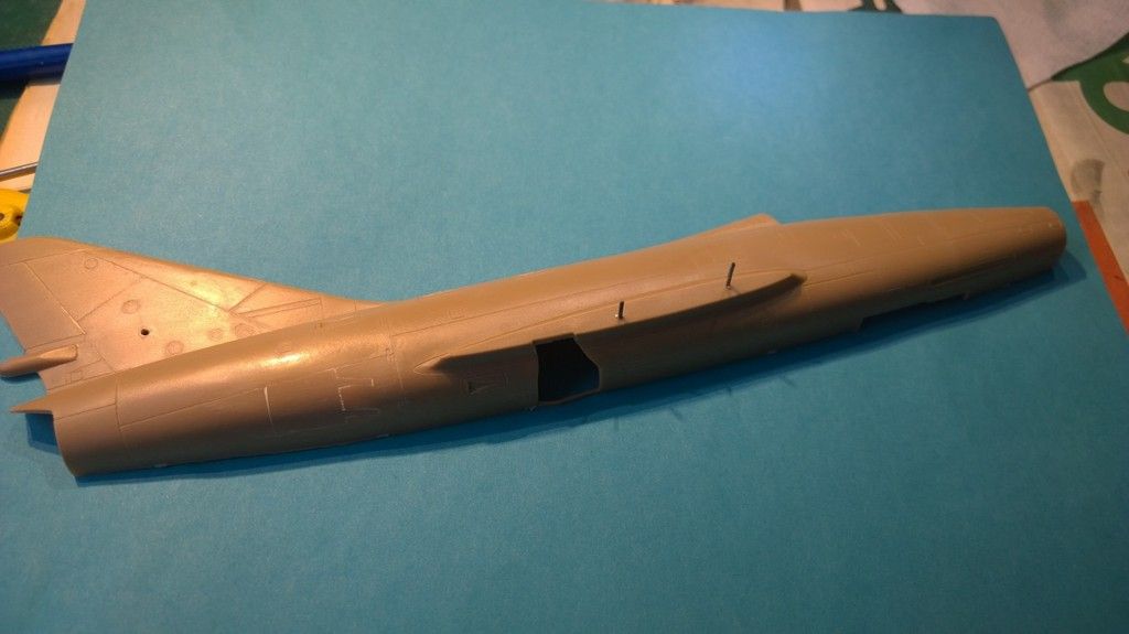

Första kroppsihoplimmningen. cheers

Jag släppte lite på klämmorna igår och det hade blivit en del glipor.
Men inget värre än att man kunde dränka dem i Tamiya Extra Thin och peta i en tunn plastremsa.
Ska försöka få på vingarna under helgen.
Sen kommer den stora slip och spackel sessionen. Razz

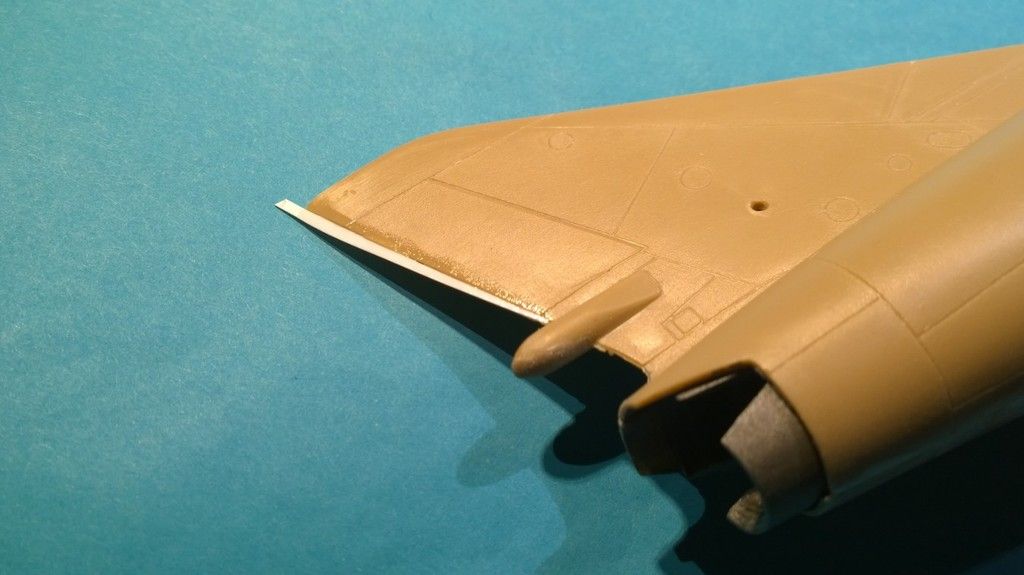

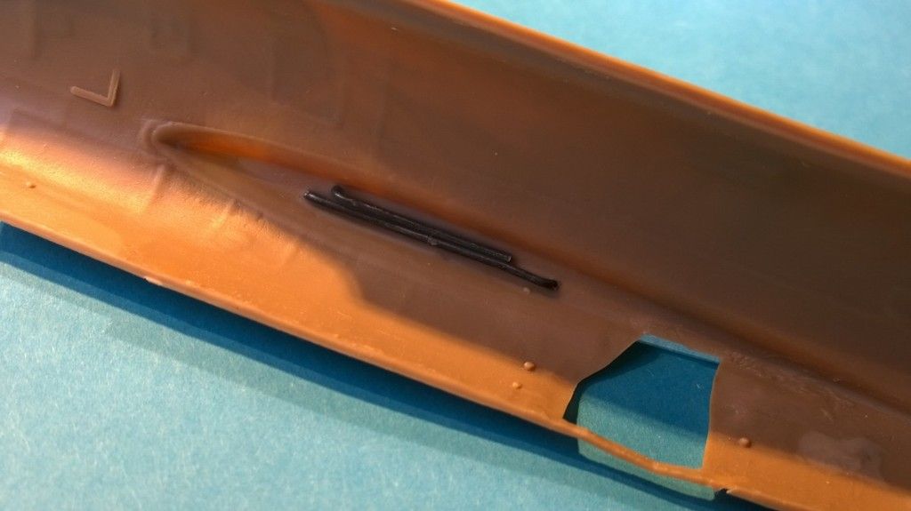

Som jag redan har sagt så blev det en del glipor på undersida.
Jag fyllde dessa med en tunn plastremsa och limmade flödigt med Tamiya Extra Thin.
Och det verkar ha fungerat.
Jag hade även samma kortgjutning på fenan som jag hade med ena vingen.
Så jag fick upprepa samma procedur här.
Planen för kvällen och helgen är att få på vingarna.
