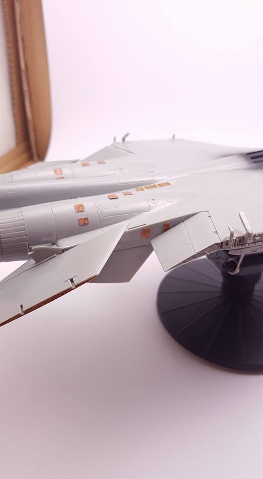

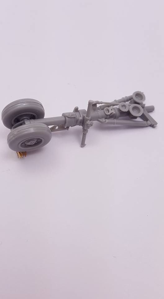

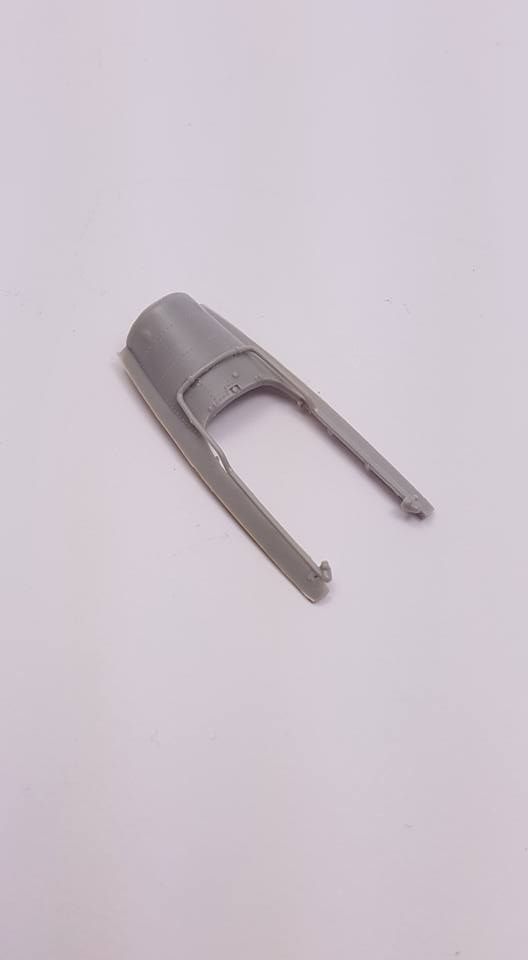

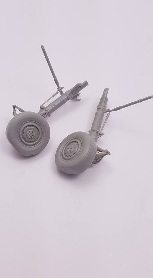

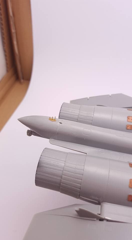

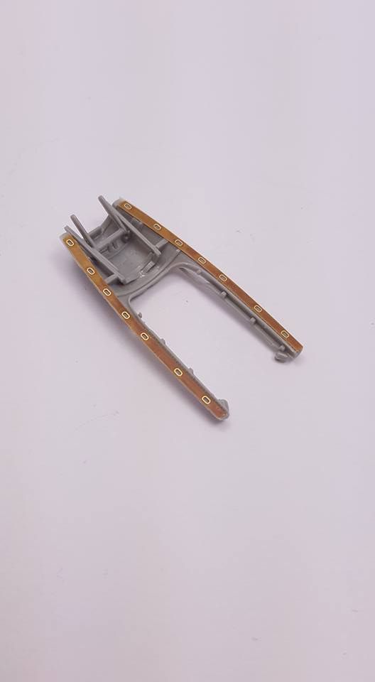

Inlägg av Henkepenke i tis maj 16 2017, 21:09

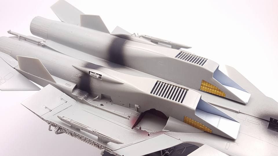

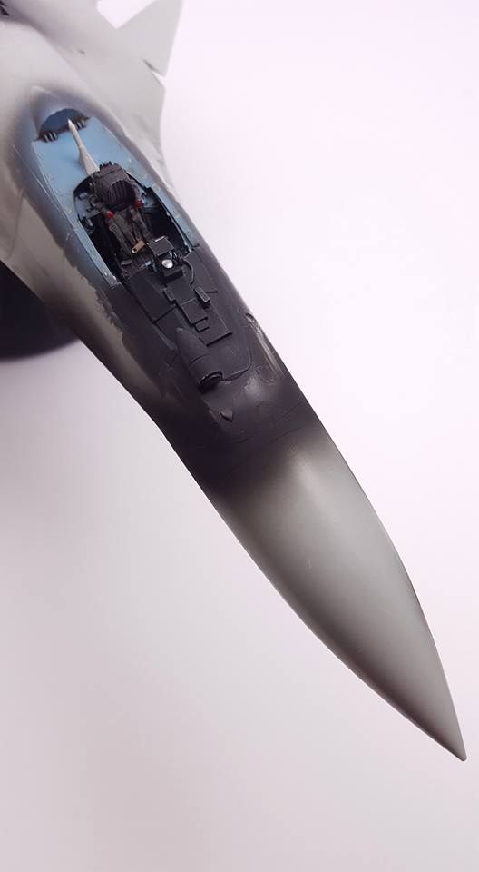

Bygget går långsamt framåt,men det börjar så sakta närma sig primer nu ialf! Känns som jag sagt det förut Shocked
Har sedan sist kollat några lömska skarvar och har efter korten togs givit dem ännu lite mer kärlek..

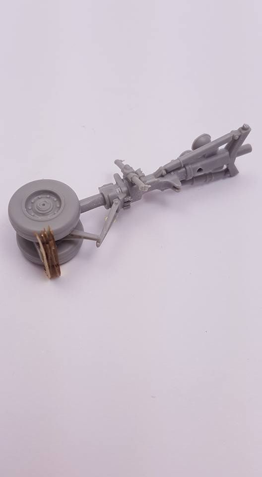

Har sedan hunnit att plocka ihop landningsställ och där har kinetic inte sparat på detaljerna känns det som,hade funderingar på lite kablage men tror inte jag orkar det på detta bygget. Vill komma vidare nu! Very Happy
Även huven får lite detaljer Smile

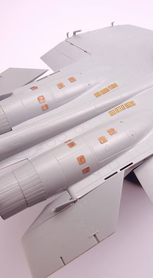

Och sedan har det egentligen varit en ren etsfest (eller ja.. Laughing ) över hela modellen då det slogs till på ett Eduard Big Sin i ett svagt ögonblick..
Lär väl fördmodligen bryta av 80% av grejerna under målningsfas osv men vafan det har ju bevisligen suttit där nån gång nu ialf! Very Happy
Sv: Kinetic 1/48 SU-33 Flanker D
Inlägg av glimturen i ons maj 17 2017, 00:23
Mycket, mycket snyggt!
Vi får verkligen hoppas att all den fina etsen blir kvar! Very Happy
Inlägg av cas i ons maj 17 2017, 06:12
Det såg ju nästan för enkelt ut när etsen saknades!
Men läckert blir det, och kinetics modell är ju snygg som en dröm!
Inlägg av Azgaron i ons maj 17 2017, 23:50
Snyggt jobbat med all etsen! Smile
Inlägg av TommyKillander i tor maj 18 2017, 08:53
Snyggt jobbat med ets och skarvar, synnerligen trevligt bygge!

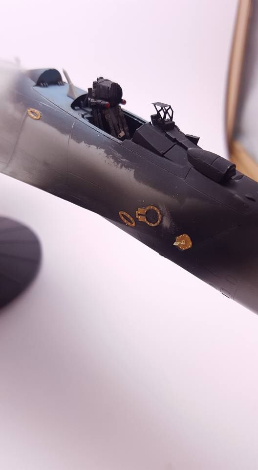

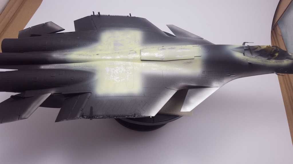

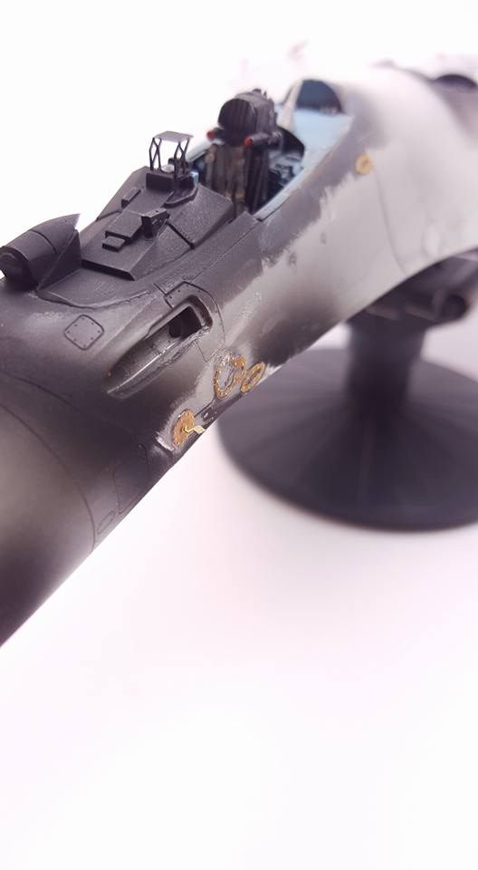

Inlägg av Henkepenke i lör maj 27 2017, 08:51
"Paint it black..dum di dum.."
Äntligen fått blåst på lite primer,i detta fallet UMP:s svarta som är fantastiskt fin att jobba med i mitt tycke Smile

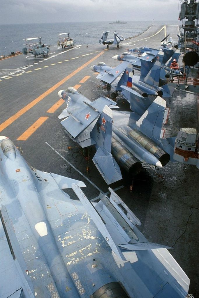

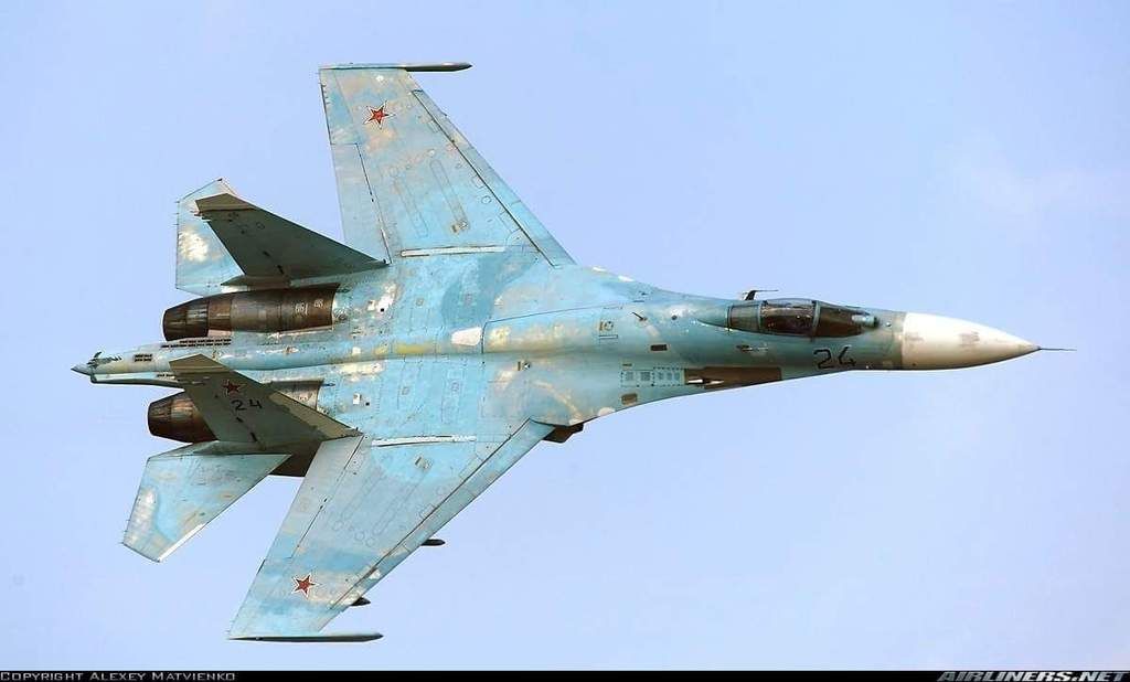

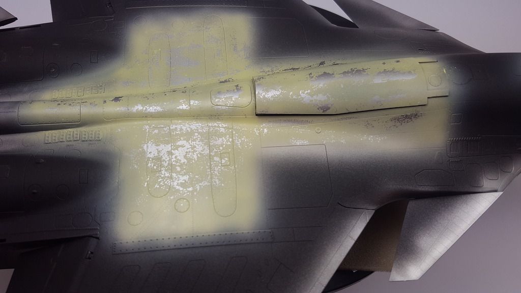

Sen började experimenterandet. Har en förkärlek för skitiga och slitna objekt som man verkligen kan se att det levt ett tufft liv. Så under sökandet efter referensbilder hittade jag dessa:
Och bestämde mig för att försöka göra nått som kanske kommer i närheten av det bilden visar. Så sagt och gjort, på med AK Extreme Aluminium på en del utvalda ställen.
Fortfarande inte bestämt om jag kommer använda mig av alla ställen jag målat alu på men runt luftbromsen och akteröver blir det ialf! Så på med Ammo Heavy Chipping effects och när det torkat blåste jag på Mr Paints Lemon-Grey Russian Primer. Och när det fått torka en stund så började chippingen med en pensel med lite varmt vatten.
Och detta är resultatet so far
Nu ska det förseglas med lite lack innan mer chippingvätska åker på och därefter mer svart innan jag börjar på huvudcammot Smile

Inlägg av glimturen i sön maj 28 2017, 00:27
Det där blir verkligen snyggt! cheers
Bra referenser och finfin chipping!
Inlägg av cas i sön maj 28 2017, 01:16
Jäklar så grannt det blir!

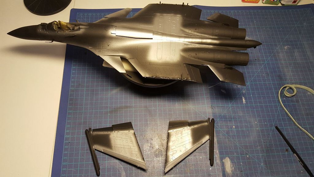

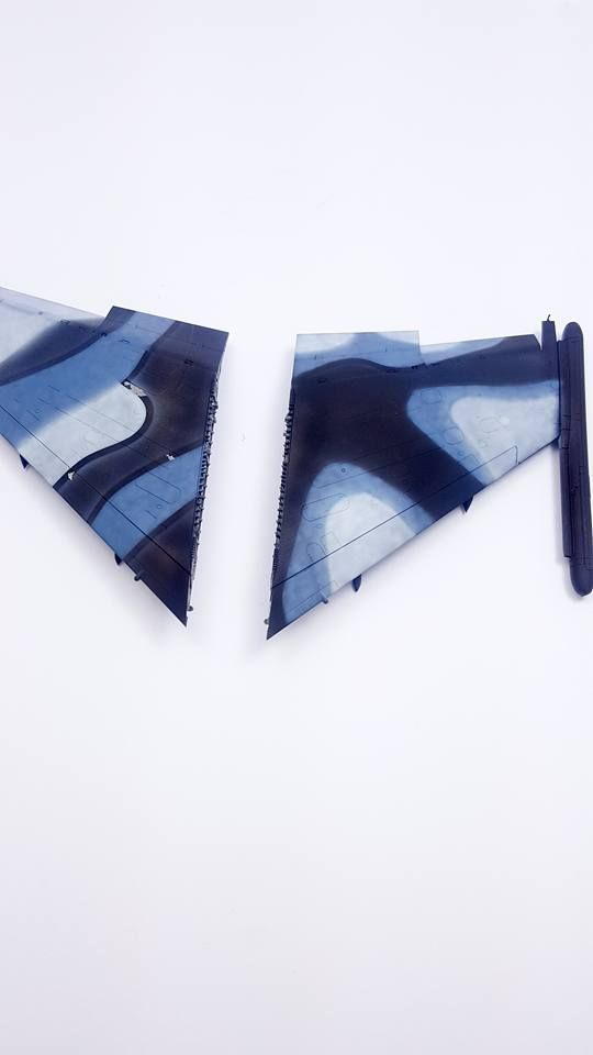

Inlägg av Henkepenke i tor jun 01 2017, 23:33
Äntligen börjat få lite färg på Flankern! Very Happy
är ju ett fan av Black basing tekniken så även denna modellen kommer utsättas för en helvetiskt massa snirklar och tunna lager färg!
Hann med två vingar ikväll men mer kommer var så säkra Smile

Inlägg av glimturen i fre jun 02 2017, 00:32
Ett sant nöje att beskåda!
Inlägg av cas i fre jun 02 2017, 07:49
Det avgör saken! På nästa modell blir det marmorering, det är då säkert!
Tusan så läckert det blir!
Inlägg av Azgaron i fre jun 02 2017, 15:49
Intressant! Ser bra ut! Smile

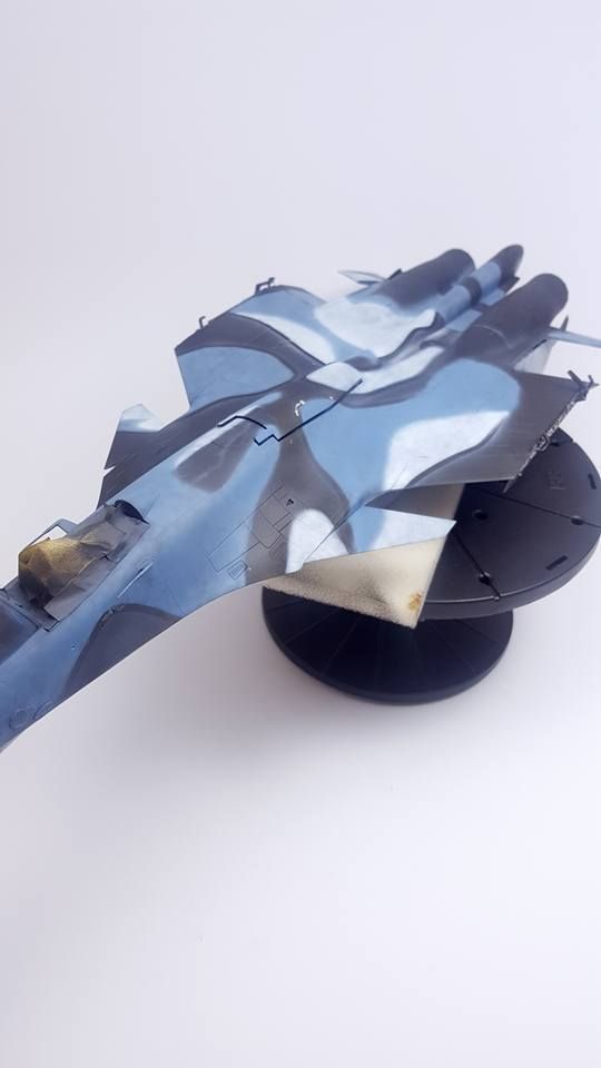

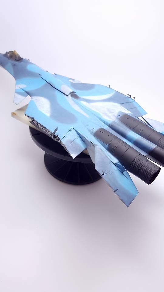

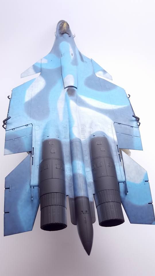

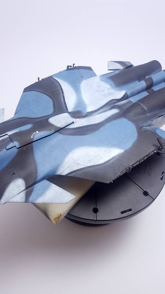

Inlägg av Henkepenke i ons jun 14 2017, 01:05
Äntligen fått lite färg på Flankern! Det återstår mycket men börjar bli färdig med cammot ialf!
Fick för mig att jag skulle pröva att använda Tamiyas maskeringstejp för kurvor när jag la cammot istället för den sedvanliga häftmassan då det ska vara nått sånär hardedge. Men det gör jag aldrig om, blev väldigt tydliga svarta linjer kvar där tejpen suttit som var svåra att väva in när färgerna skulle gå ihop. Så häftmassan hade nog varit ett klokare val,men då vet man det till nästa gång! Smile

Inlägg av glimturen i ons jun 14 2017, 01:30
Mycket läckert camo! cheers
Inlägg av cas i ons jun 14 2017, 06:23
Ojojoj! Det där arbetet är lätt värt en tåspetsdans!
Inlägg av Marlin i ons jun 14 2017, 08:22
Jistanes.
De var läckra färger.
