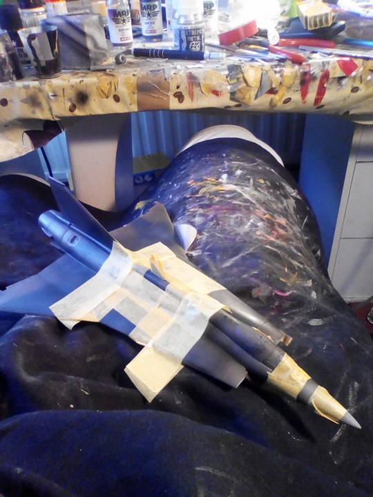

Okej, dags att maskera ut de områden som ska målas orangea då.
Och så tro fan att färgen ska krångla för mig (Mr Color Fluorescent Orange)
Den torkar aldrig och täcker skitdåligt.
Ser för j-igt ut...
Skickade efter motsvarande färg från MRP istället, måste bara vänta på att den ska komma hem. Typiskt att det ska krångla på en lördag också, lär ju inte få något innan tisdag.

Tanken slog mig, kanske skulle man pröva att grunda med gul eller röd färg? Då kanske ni säger "God morgon, hörru..." jag bjuder på det. Very Happy
Här kommer det lite fler bilder också. Jag vet inte hurdanna ni är, men jag tycker iaf om att läsa utförliga poster med mycket bilder, jag blandar och ger på den fronten uppenbarligen.
En gammal Gripen från Italeri i 1/48 fick bli mitt försöksobjekt. Matt gul och halvblank röd från Tamiya.
Resultatet blev, att jag nog vill ha någonting däremellan som grundfärg. Orange med andra ord, eller mer gul med en gnutta rött i.
Tog därför och blandade till den gula färgen tillsammans med resterna från den röda färgen jag haft i koppen innan.
Det verkade som att jag fick till en skaplig nyans på en gång.
Så var det bara en fråga om att måla över den tidigare appliceringen.
"Out fucking standing!" var min första tanke. Tycker att det blev en skitbra nyans nu på det.
Tyvärr så läckte den igenom tejpen på ett par ställen på nosen, men det tror jag kommer gå lätt att fixa sen.

Day-glo är ett elände....men MrPaint kommer till undsättning igen?
Vad är det för slovakiska mirakelnissar egentligen?
Ryktet säger att dom från början är billackerare...
Edit: Bra räddning! Rött, gult och orange är alltid bra att grundmåla innan. Fast inte om man har MrPaint påstår en Herre från C4-Open.
Sv: Hasegawa/Eduard J-35F Draken (35519) i 1/48
Inlägg av glimturen i lör aug 05 2017, 23:17
Finfin lösning!I love you
Jag brukar måla rosa Embarassed under såväl gult som day-glo. Med vitt under fick jag måla day-glo 3 ggr.
