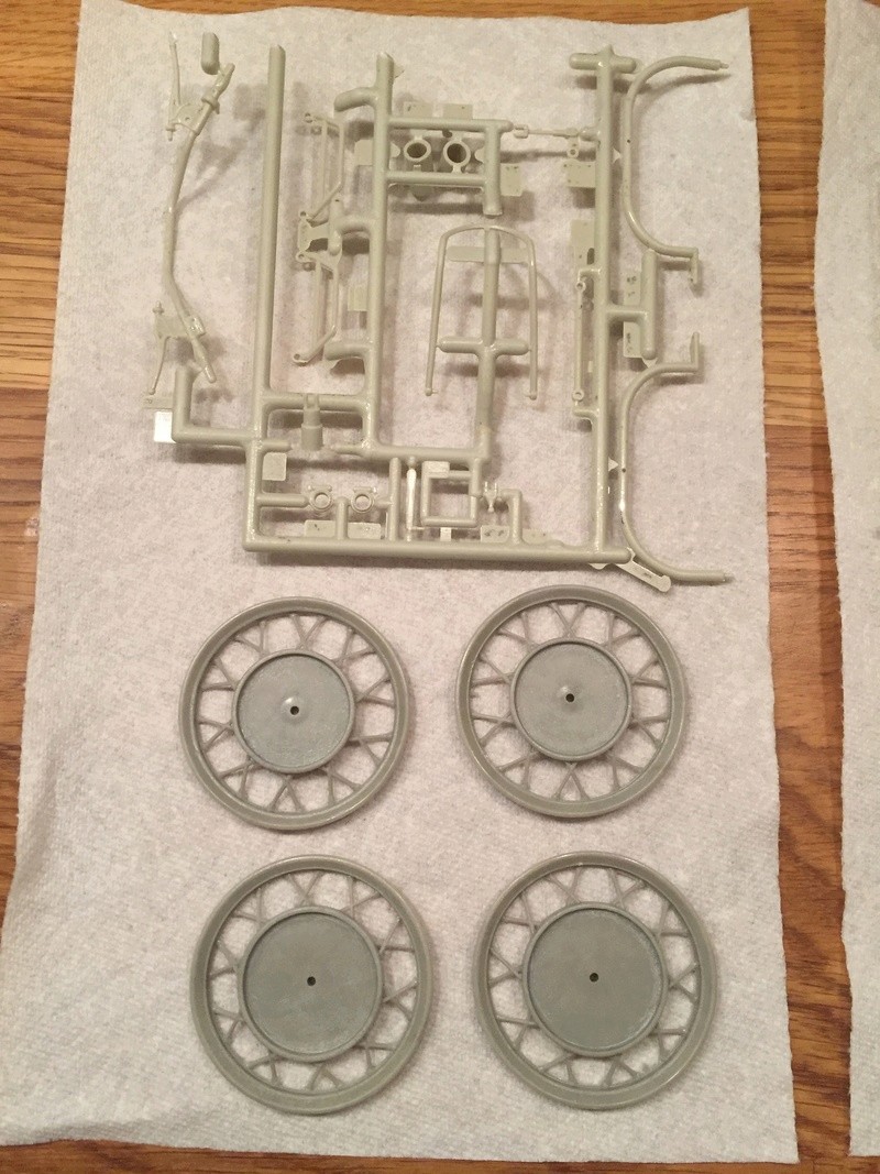

Så, då försöker vi få bort kromet...
Klorin ser ut att funka men jag har för lite av det hemma, det tar dock tid.
Lunka ner till affärn och införskaffade ugns rent, det är ungefär samma pris som klorin.
30 bagis.
Pås metodenÖ
Testar direkt i hon
ok efter många timmar i påsen blir det nog inte bättre än så här
Verkar som baksidan har mycket mindre krom det går bort på 10min.
Framsidan är värre mycket tjockare lager.
Och faktiskt så ser det ut som det var kromet som gav så mycket att putsa.
Bitarna ser mycket bättre ut nu.
Mycket lite krom kvar som är enkelt att skrapa bort.
Dock är det en nästan osynlig skrovligare yta nu, kanske ugns rent påverkade plasten lite.
En lätt puts skall nog fixa till det

Inlägg av Gigabyte i fre nov 03 2017, 00:10
Den gjorde sitt jobb väl ,,, inte en kromflaga kvar ,, !!
 // Kent  sunny
Sv: Italieri, Moto Guzzi V7 Arma Del Carabieneri, 1:9
Inlägg av cas i fre nov 03 2017, 11:13
Det blev ju fint!
Förmodligen tar kromet och jämnar till ytan något så det är nog därför det uppfattades som slätare innan.
