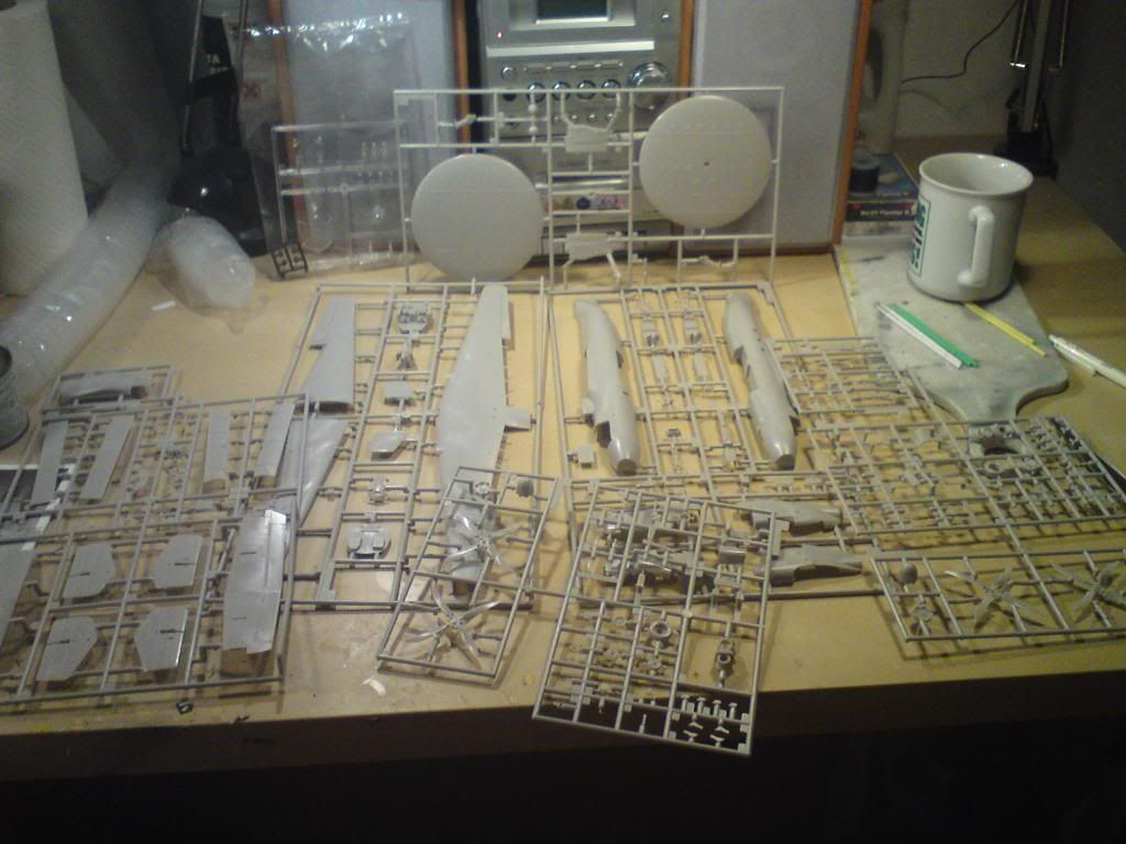

De lyckades verkligen peta ihop en hel bunt med delar till den här, 8 gjutramar fulla av prydlygt gjutna delar. Inget gjutskägg så långt ögat kan nå men några gjutmärken på synnerligen ostrategiska ställen.
Men det överlever jag nog.

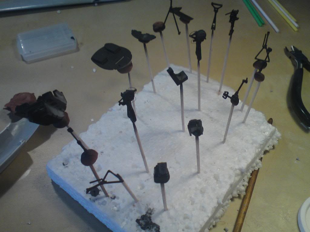

Jag satte tänderna i den direkt, putsade delar och satte fast dom på tandpetare för målning, limmade ihop vingarna hann jag med åxå.

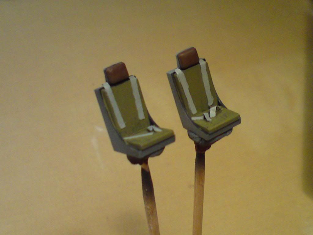

Jag lyckades till och med skrämma upp lite inspratiuon nog för att sätta på ett par bälten på stolarna. Inte för att det kommer att synas mycket genom de pyttesmå fönstren...men eftersom jafg är som jag är så
var jag tvungen att göra något i alla fall.

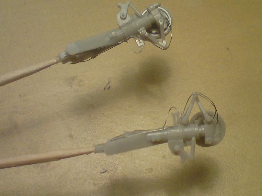

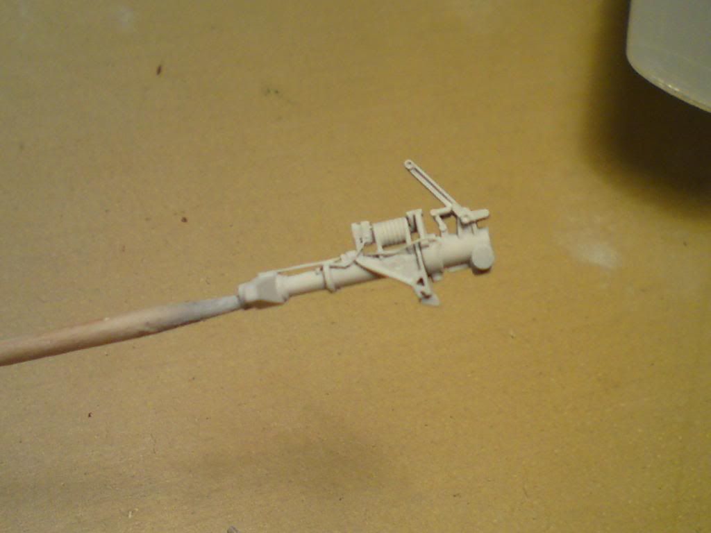

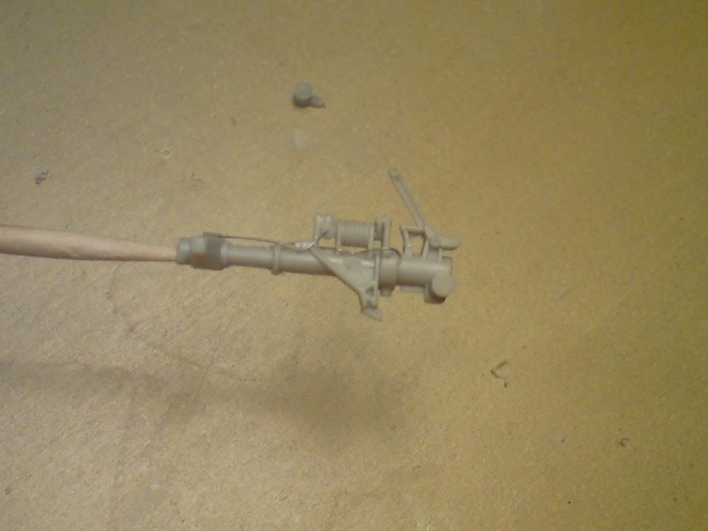

Och givetvis, eftersom det är mig vi pratar om, så var jag tvungen att slänga på lite kablar på landningsställen..försökte till och med följa referenser...
Verkligen utsökta detaljer i gjutningen av ställen..ja alla andra delar åxå.
Här har vi nosstället...
Huvudställen.... till och med de är gjorda av 6 olika delar...i den här skalan!! vansinne...
Lite kablar i dom med...

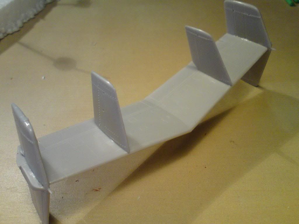

Då har jag gjort byggets första tabbe Razz
Jag limmade på två av stjärtfenorna upp och ner.....kan hända den bäste Very Happy
Lite våld så fick jag loss dom igen och sedan vända dom rätt och gulli-gulla tillbaks dom igen...rättvända den här gången alltså!
Limma lugnt...uppdatering följer inom kort

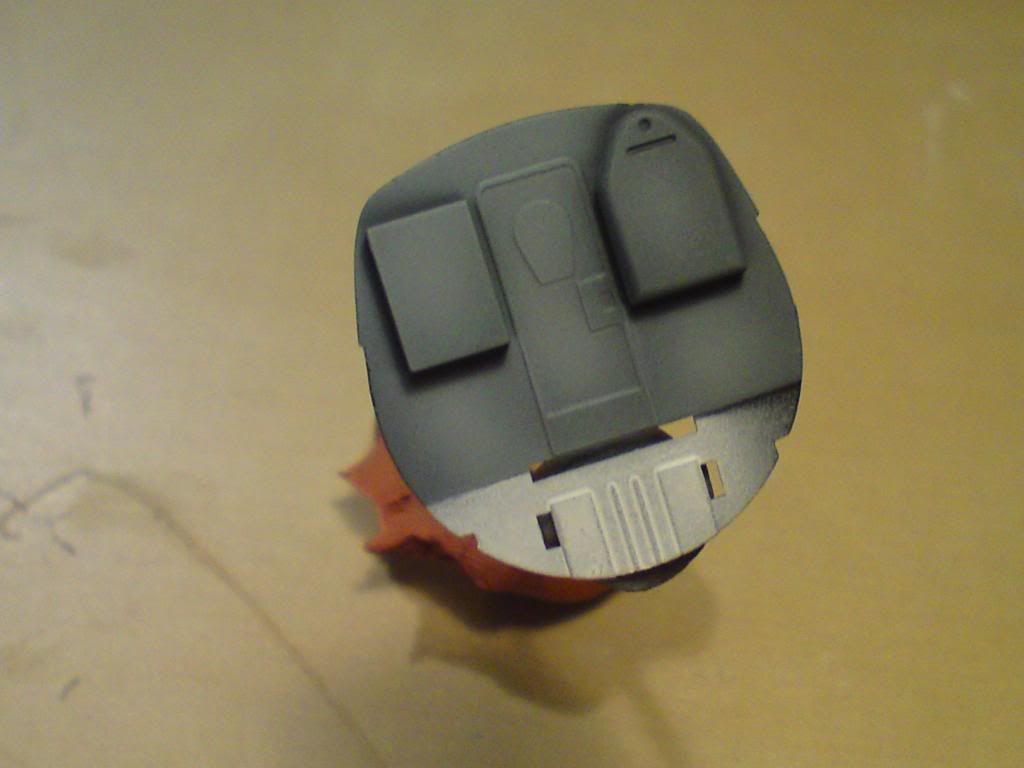

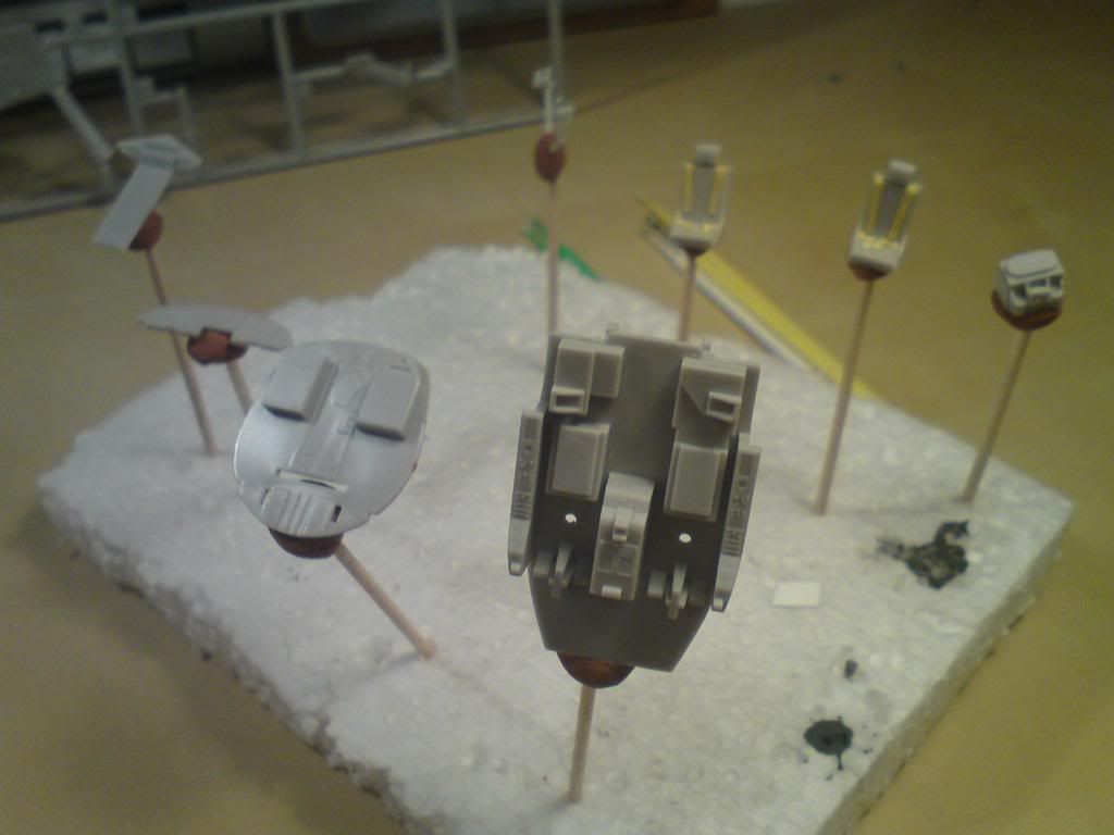

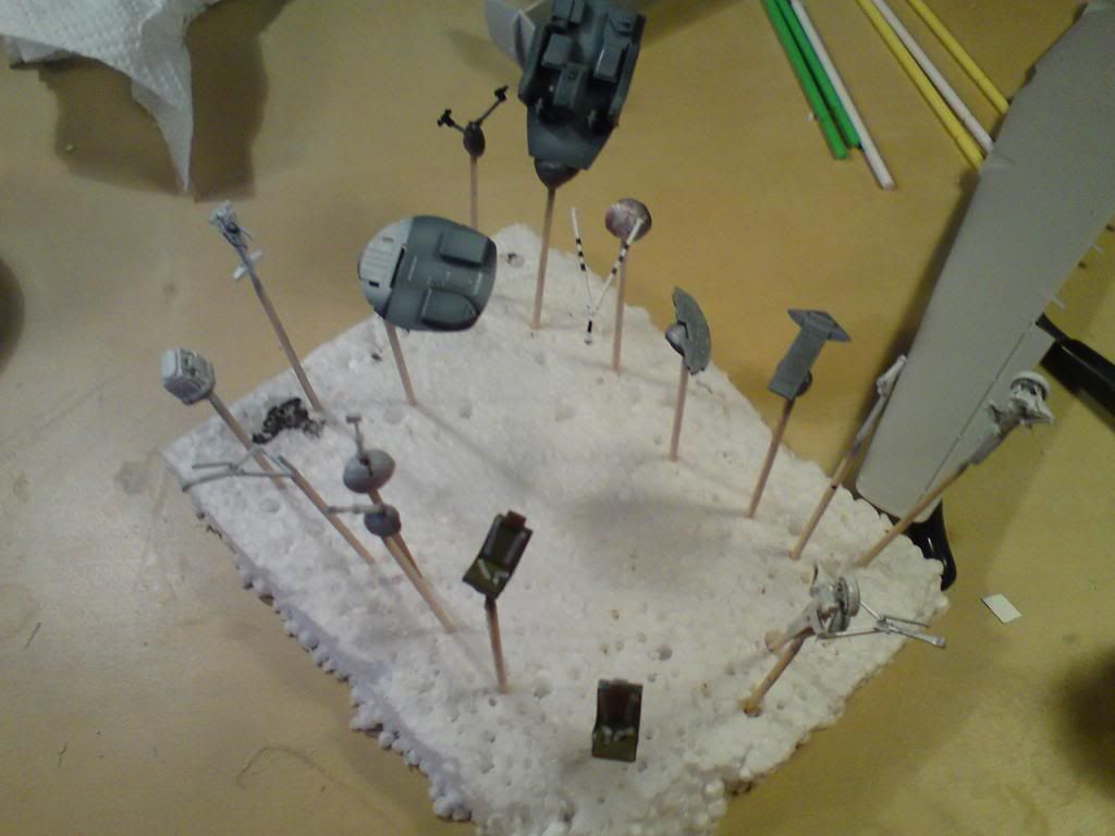

Nu har jag börjat målandet, först så grundade jag allt i svart...alla delarna.
Några av er kanske undrar varför. Jo, det är så här... Det hela handlar om att få detaljerna i modellen att poppa ut,
Att framställa dom mer distinkta. Man brukar ju vanligen få fram den effekten med att washer och torrborstningar.Om
man grundar i svart och sedan lägger tunna lager färg på så är hälften av arbetet klart och sedan när man lägger till
washer och torrborstning so får cockpitar och hjulbrunnar mer liv! (från början är det en gammal pansarbyggar teknik
men det fungerar mycket väl i cockpitar och hjulbrunnar åxå Very Happy

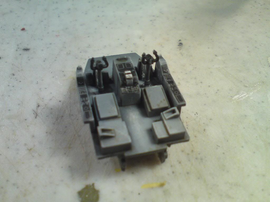

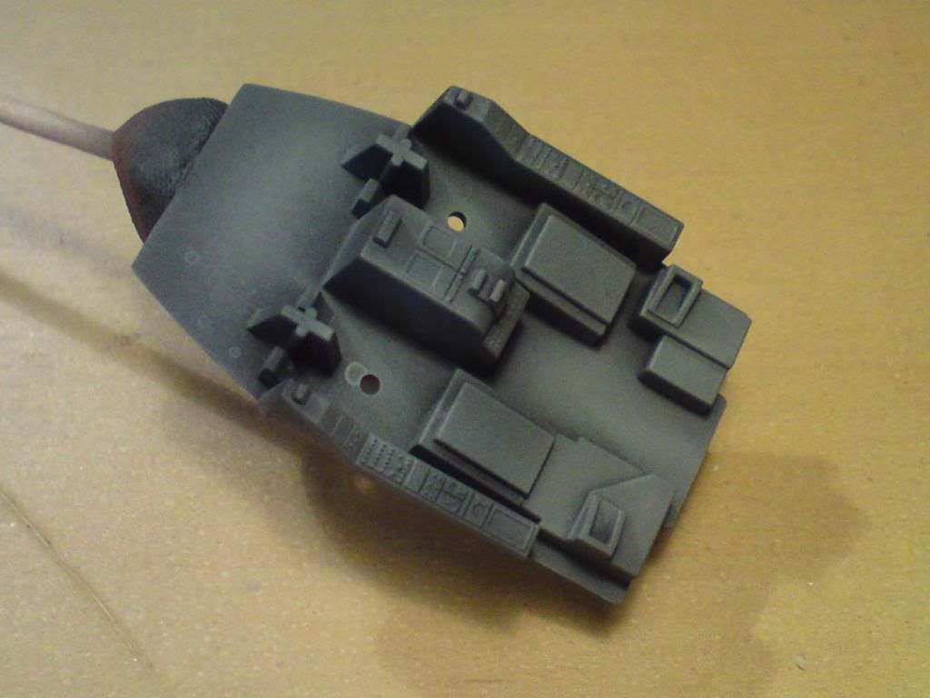

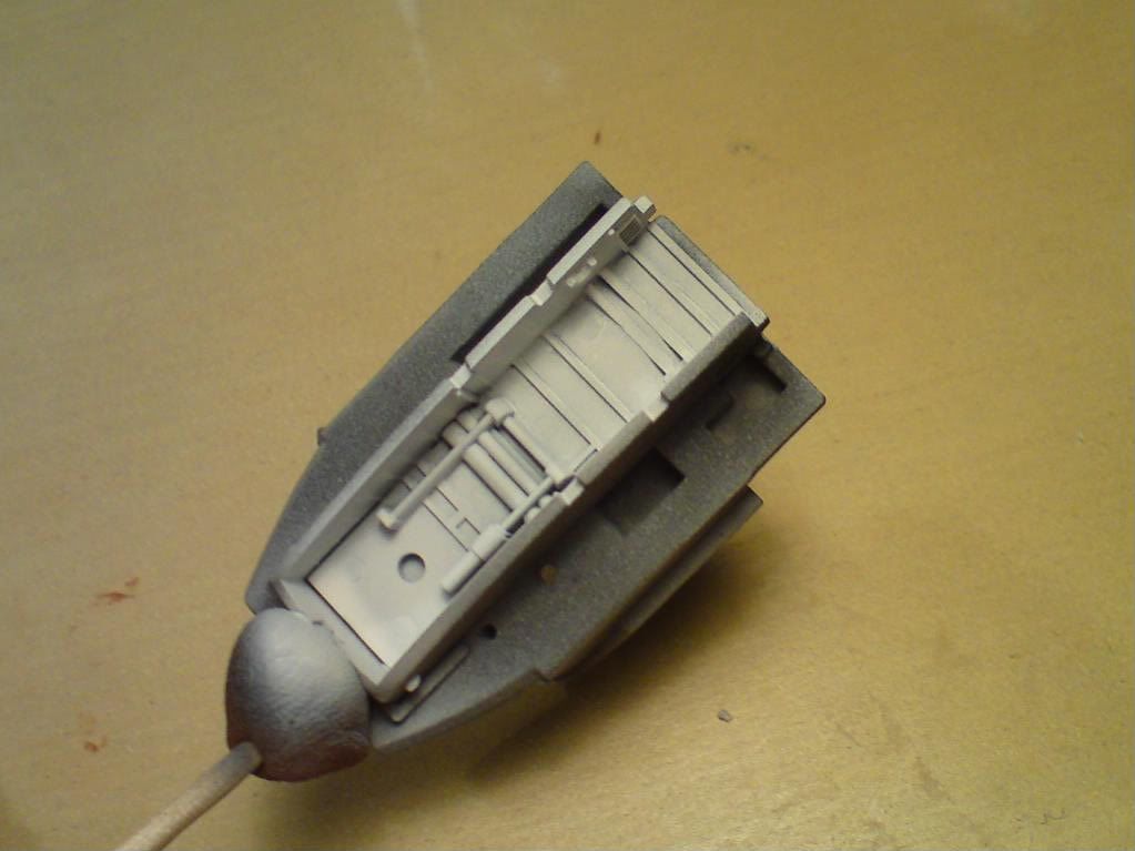

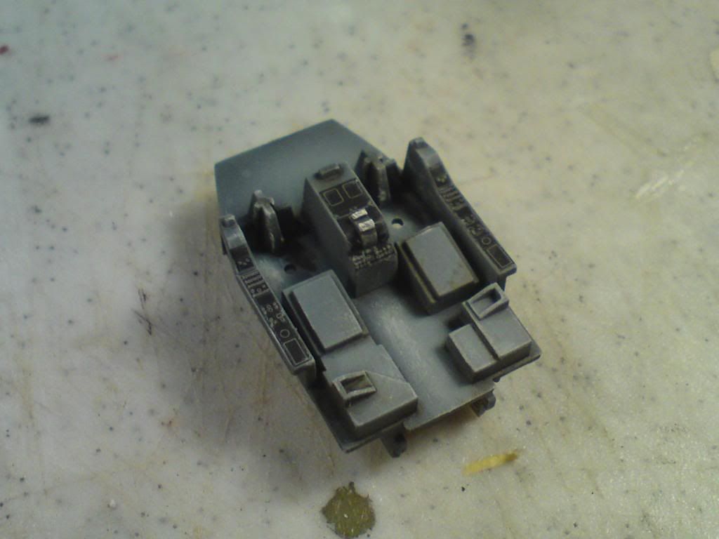

Här är cockpiten, blåst med Hum 127 i väldigt tunna fina lager, (bidde lite splutter i sprutan men eftersom det inte kommer
att kunna ses utifrån så får det vara) se så fin detaljerna står ut.
Lika så med skottet bakom...
Sätena fick lite färg på kladdat åxå, kommer inte att göra dom överdrivet detaljerade eftersom det inte kommer synas mycket i alla fall.
För att få något alls att synas genom de små fönstren så får man ha ganska skarpa kontraster..
Alla "vita" delar grundades också i svart, av samma anledning som cockpiten...detaljerna ska komma fram bättre. Dessutom så
blir det vita man målar inte supervitt utan lite smutsvit sådär och det ger också en bra känsla och blir mindre plastiga.
Nosstället...
Huvudställen...
Noshjulbrunnen...detaljerna syns mycket väl och en liten lätt wash på det så är det klart!

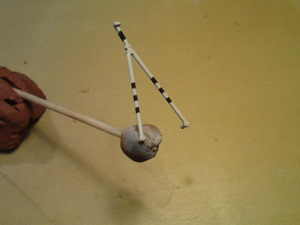

Lilla rumpkroken....lite tejpremsor på innan det vita målades så fick man tjusiga små ränder också.
Landningsljus...knepigt att de sitter i nosen och inte på ställen, Någon särskild anledning till detta månne?
Så klarlackades allt i väntan på washer och annat gojs...

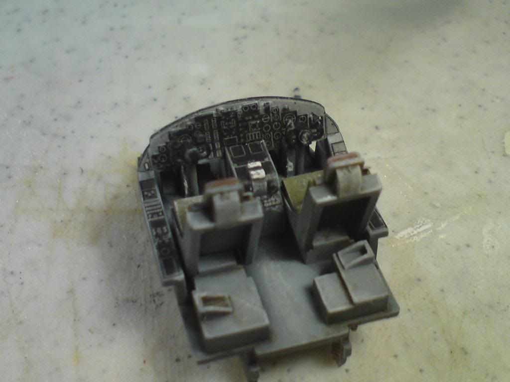

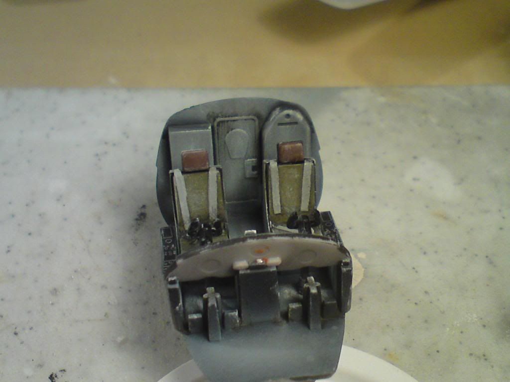

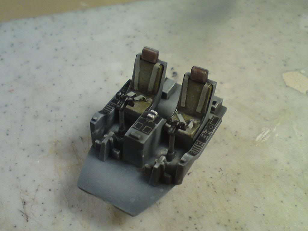

Inlägg av Janne.S i sön aug 16 2009, 12:48
En snabb uppdatering...
Allt är washat och torrborstat nu och delarna behöver bara finna varandra.
Cockpitgolvet

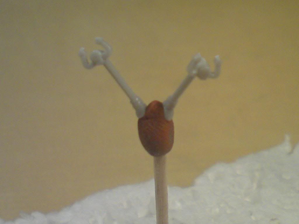

Något att styra med...

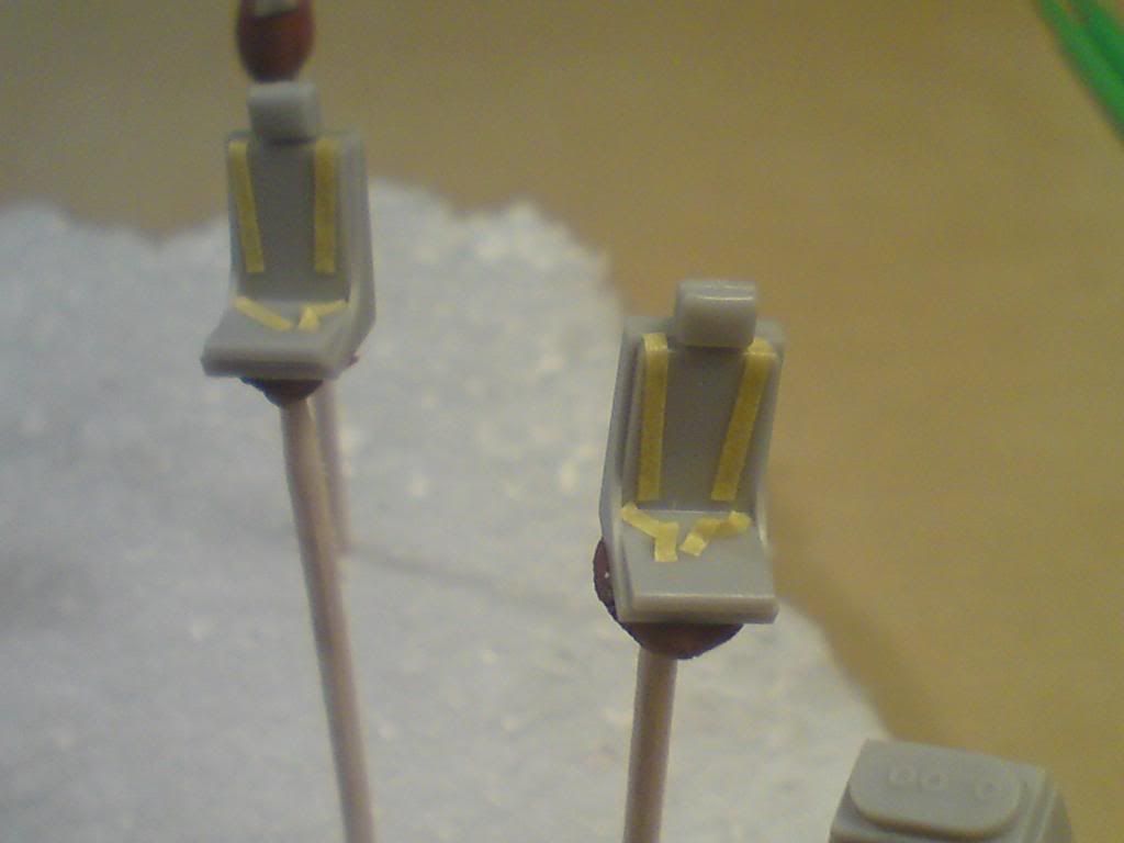

Något att sitta på....
Något att titta på... (härligt hur instrument dekalerna matchar instrument detaljerna i plasten)
Ett litet skott...

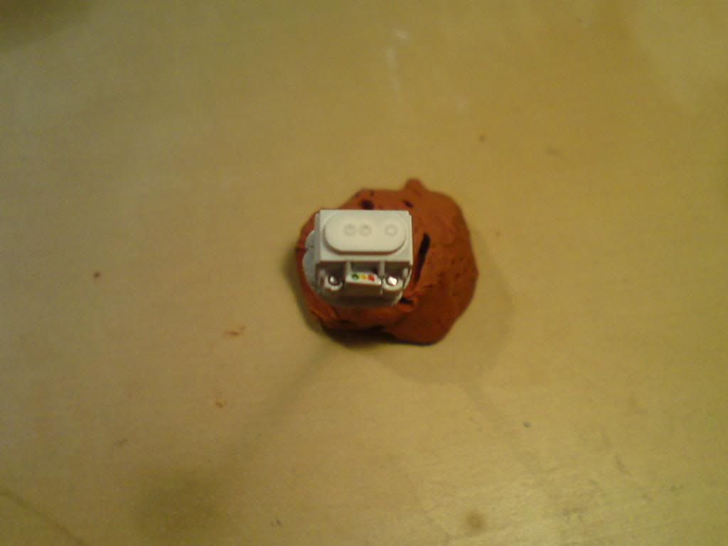

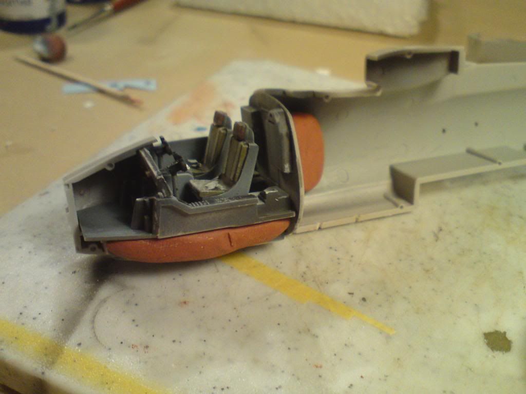

Lite nosvikt!! (ha ha, där behövde ni inte påminna mig minsan!)

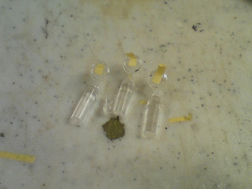

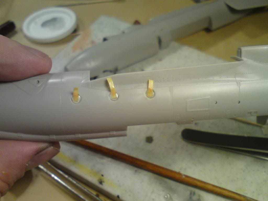

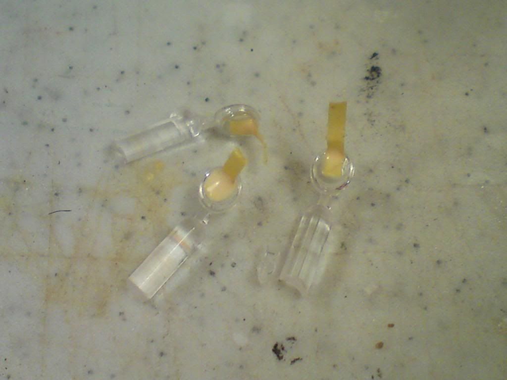

Det finns tre små, runda fönster som de stackars radaroperatörerna får titta ut genom på flygkroppens högra sida.
Jag började med att doppa dom i Johnson, sedan satte jag fast små tejpremsor på fönstren...varför blir uppenbart om
en liten stund.
Så plockade jag fram den här, flytande mask! ,,,nu greppar ni va? Tejpen är där för att man enklare ska dra bort masken när allt är klart.
Med en pensel så "målade" jag på masken över tejpremsan och fönstret...så där
Sedan limmad jag fast fönstren i kroppen...

Inlägg av dm4 i sön aug 16 2009, 13:51
Snygg cockpit och bra tips med tejpbitarna..
Kör du modellera som ballast?
Sv: E-2C Hawkeye 2000, hasegawa 1/72
Inlägg av Janne.S i sön aug 16 2009, 14:05
Tack dm4 Very Happy
Japp,, en sorts modelllera ska jag säga, på modellfirman brukar vi göra gjutformar av den här leran så det är inte riktigt sådan lera som man hittar överallt.
Vanlig modellera kan skada modeller.....smälter plasten helt enkelt, det gör inte den här....vad jag har sett
Inlägg av Azgaron i sön aug 16 2009, 15:39
Cockpiten blev mycket snygg Janne!
Verkar vara bra att kunna använda lera då den lätt kan anpassas till utrymmet och inte behöver limmas heller antar jag!
