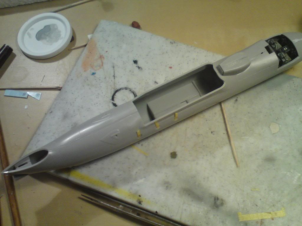

Det här bygget rullar på bra än så länge (ta i trä)

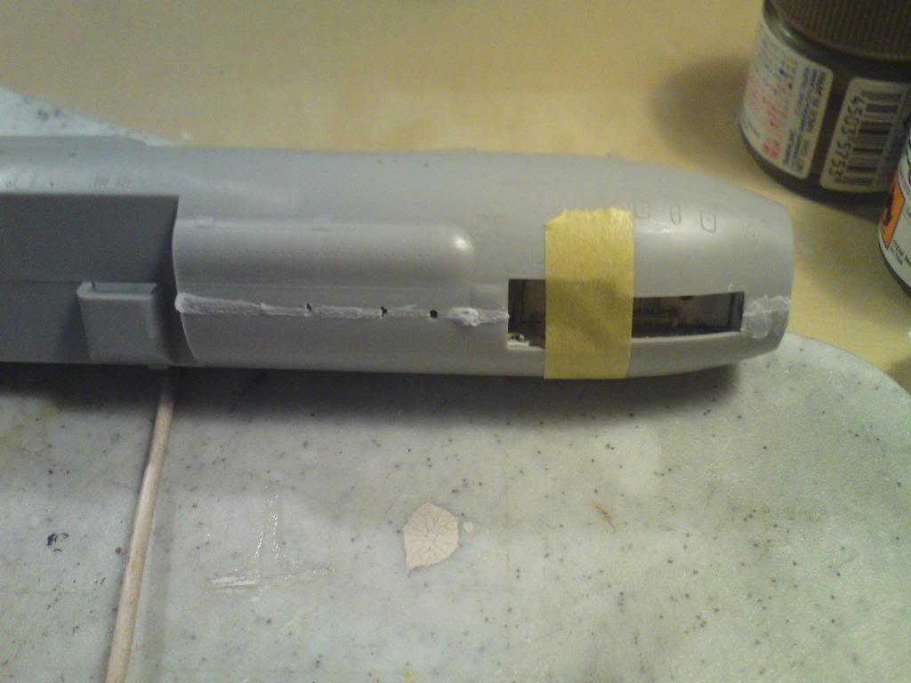

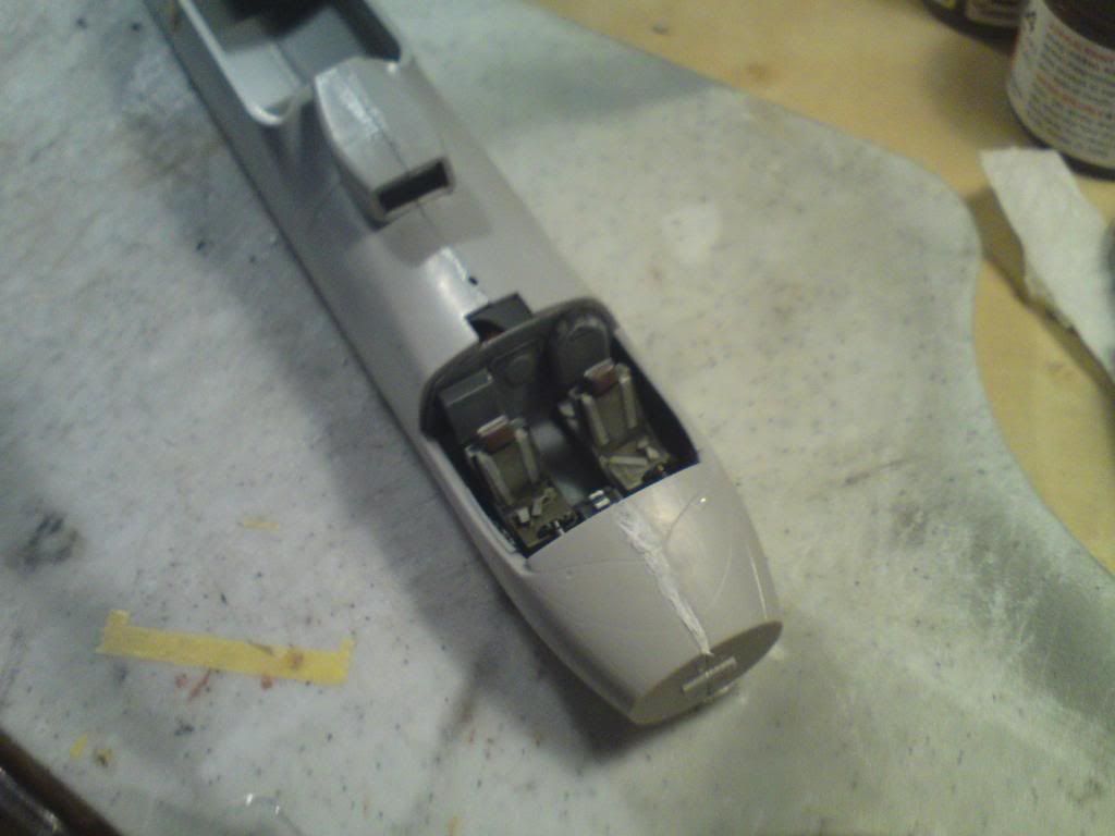

Inte så mycket som behövt spackel än, bara den här skarven i nosen
Och på undersidan åxå. Jag använder Cyano Acrylat som spackel, det är suveränt till småskarvar och sprickor, torkar fort och man kan börja bearbeta med en gång.
Här e hela flygkroppen, väldigt bra passform på den här...nästan Fine Mold kvalitet Very Happy En bra byggare skulle nog kunna bygga den här utan att spackla något alls. Eftersom jag inte är det så
ser mitt bygge lite annorlunda ut Razz
Sedan limmade jag på vingen, underbar passform...kommer bara behöva spackla lite i bakkanten, eftersom jag slipat bort plast där när jag slipade mitt skarven Razz
Om ni undrade om den grå färgen som följer mittskarven, så är det inte spackel utan jag använde en grå färg för att kolla skarvarna efter slipningen.

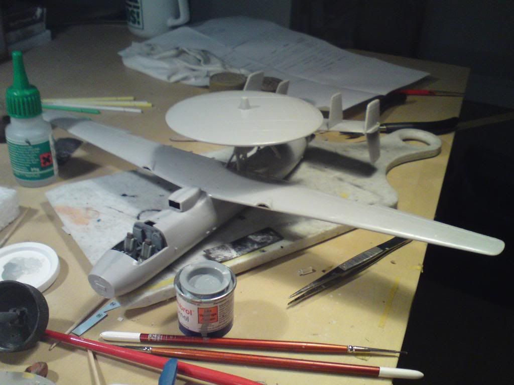

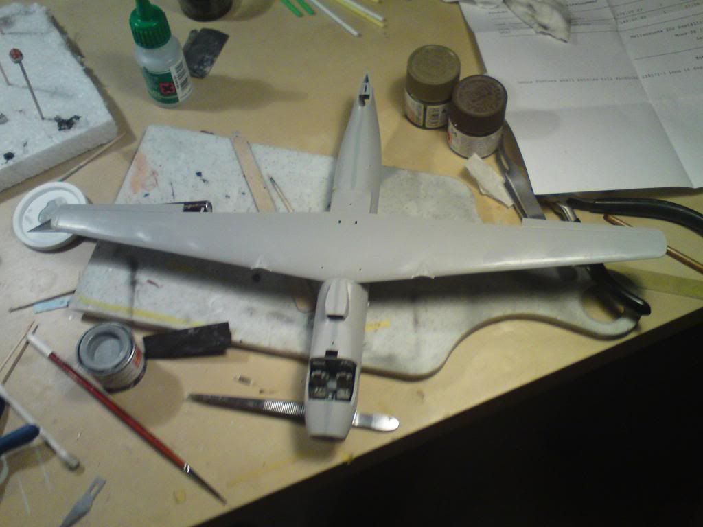

Kunde inte låta bli att torrpassa lite Razz
Efter det så sågade jag bort vingtippen..ska bli genomskinliga delar där för positionsljusen.
Som sagt, det rullar på bra det här...ska bara spackla den där Vingfogen så ska jag nog sättaigång med motorerna Very Happy

Jag hann bara maska fönstren och spackla en liten fog mellan vingen och kroppen.

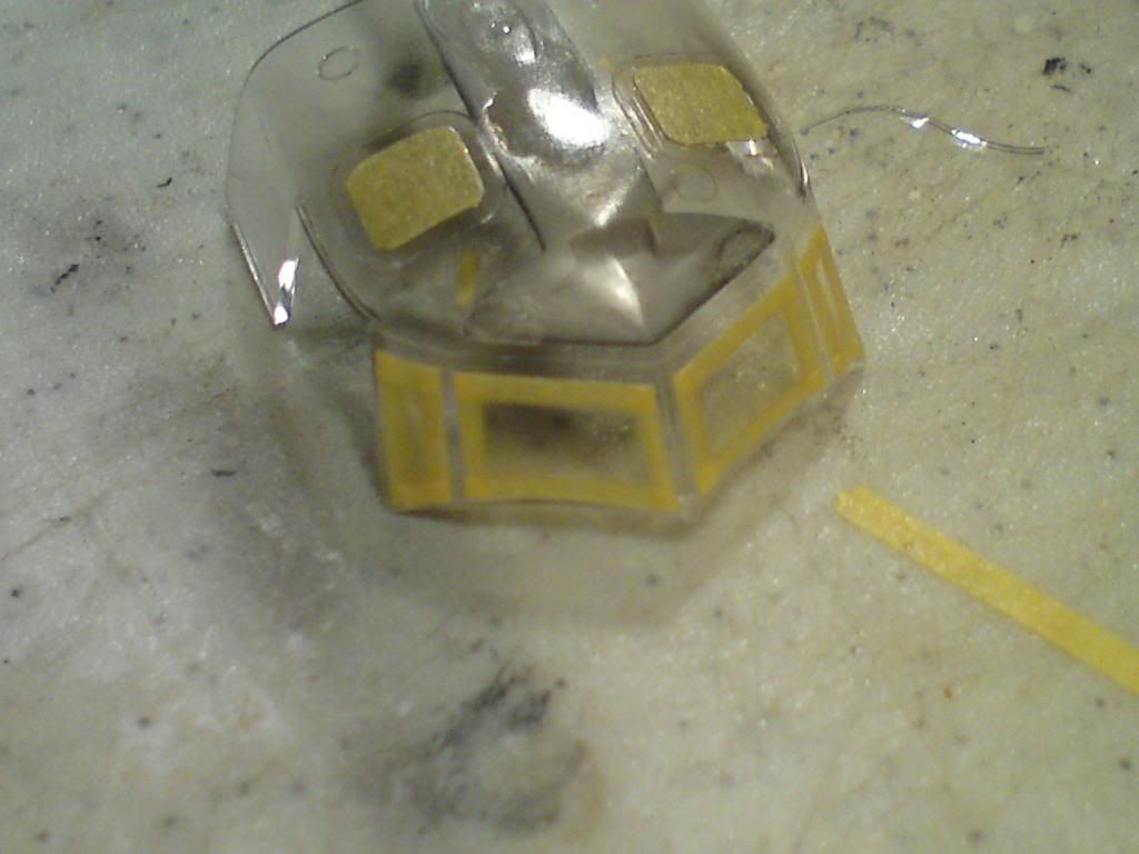

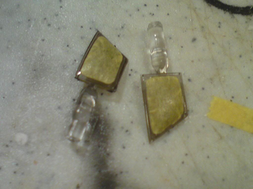

Här är den lilla noskonen med landningsljus i, inget finurligt här utan bara en bit Tamyia tejp som jag skar till med enb vass kniv.
Sidofönstren målades med lite Tamyia smoke innan de hamnade i Johnson badet och sedan så bara satte jag dit en tejpbit som jag skar till på plats.

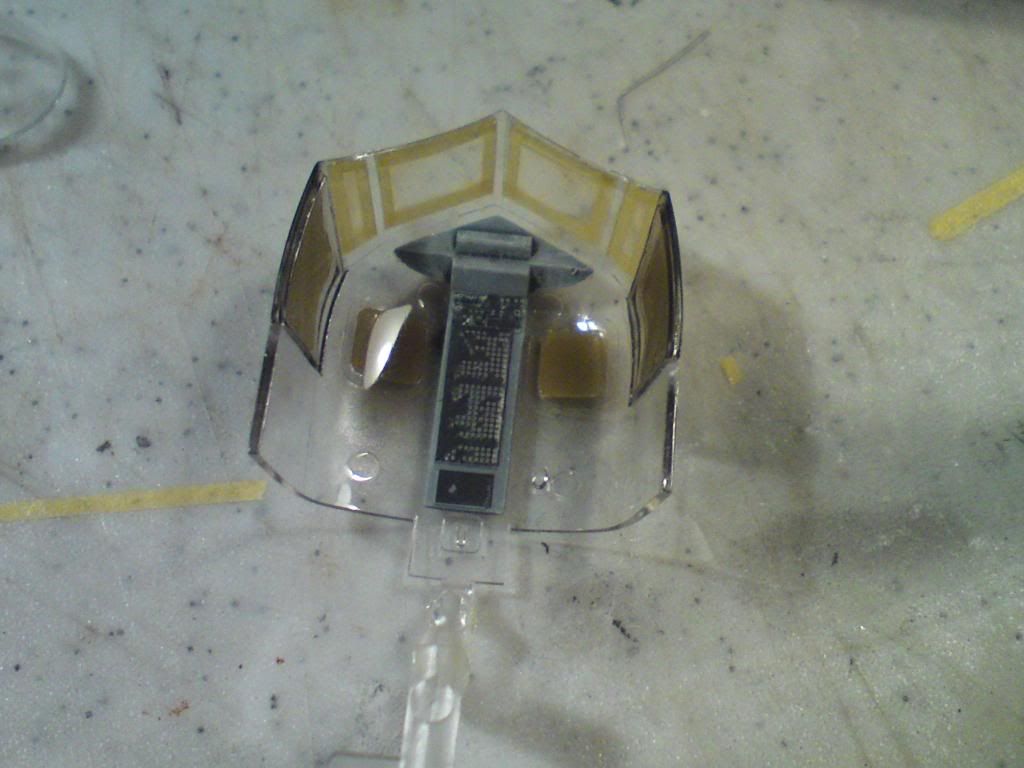

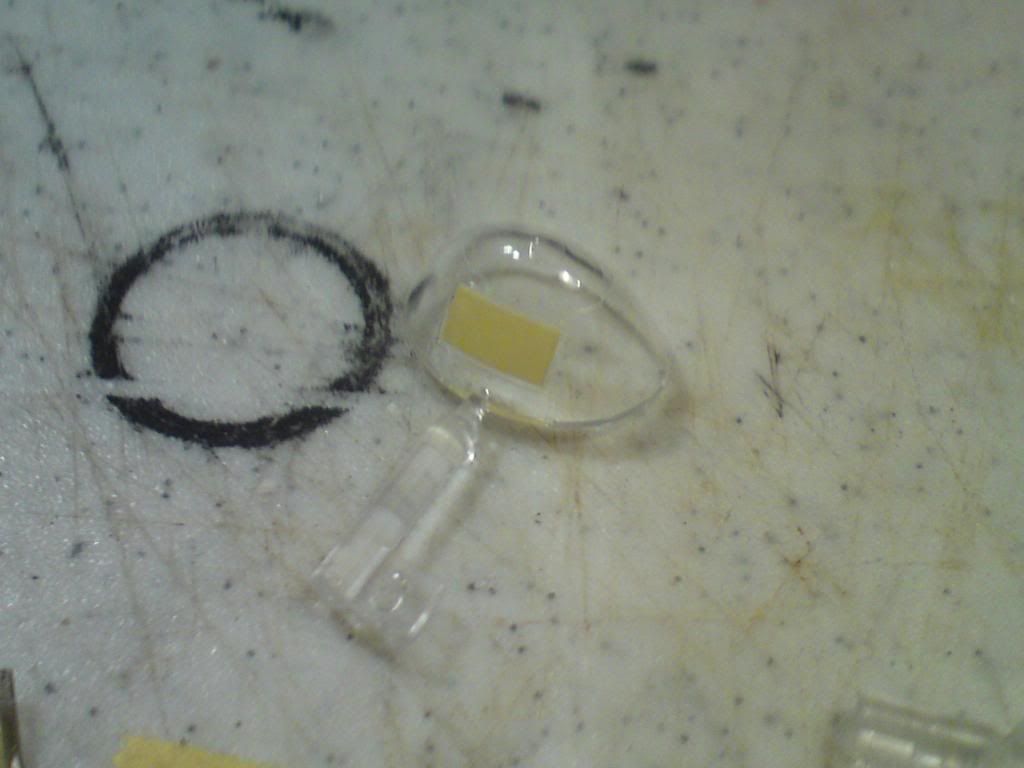

För den stora vindrutan/cockpittaket -delen så blåste jag först lite Smoke på de små fönsstren på ovansidan och sedan fick även den här delen ett Johnson bad.
Sedan maskades de små fönstren av med tejpbitar som skars till på plats och vindruta maskades med smala tejpremsor och maskol i mitten.

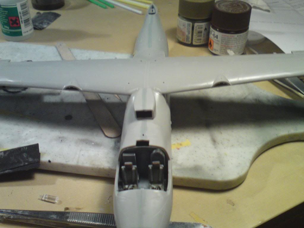

Kontrollpanelen i taket hittade sin plats...

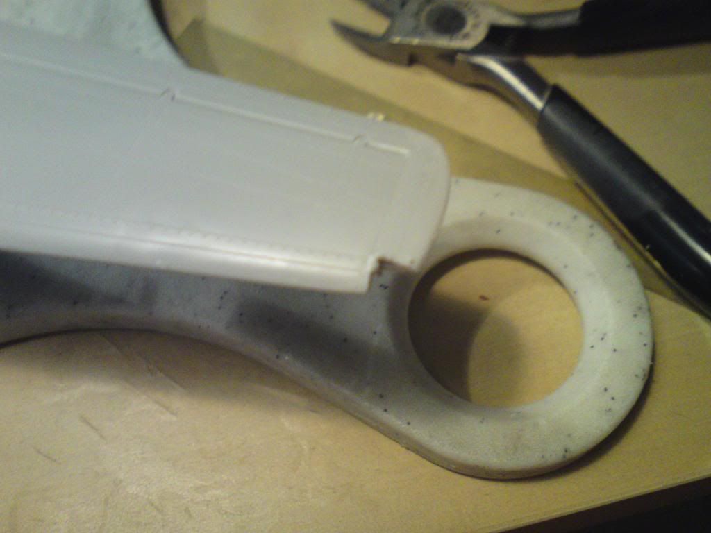

Och den lilla fogen i vingensbakkant spacklades med lite superlim, jag slipade ner det när jag kom hem från jobbet..ser OK ut Very Happy

Snyggt jobbat med maskering, Janne! Hur får du till de runda hörnena?
Sv: E-2C Hawkeye 2000, hasegawa 1/72
Inlägg av Janne.S i tis aug 18 2009, 00:26
Jag skär väldigt försiktigt Very Happy
Håller delen i motljus så linjerna syns åsså ber jag en stilla bön innan jag börja skära och hoppas att jag inte slinter med bladet.
Inlägg av merlin1953packard i tis aug 18 2009, 00:30
@Janne.S skrev:Jag skär väldigt försiktigt Very Happy
Så du menar, att du skär den direkt på huven???
