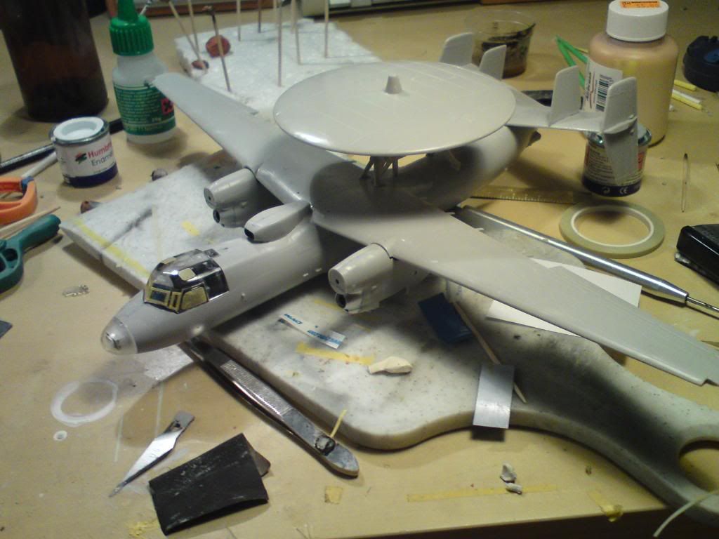

Vingens bakkant e slipad å spacklad å checkad...

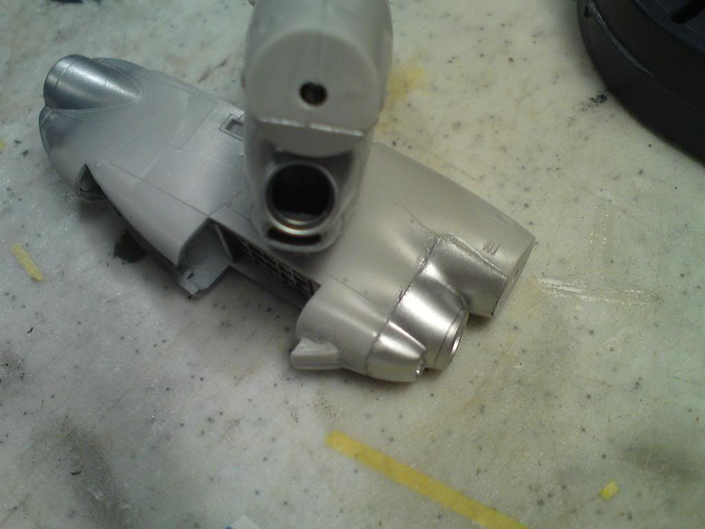

Jag vet att jag pratade om att ristapanellinjer idag men jag iddes inte...så jag gjorde något mycket roligasre nämligen sätta ihop motorgondolerna!

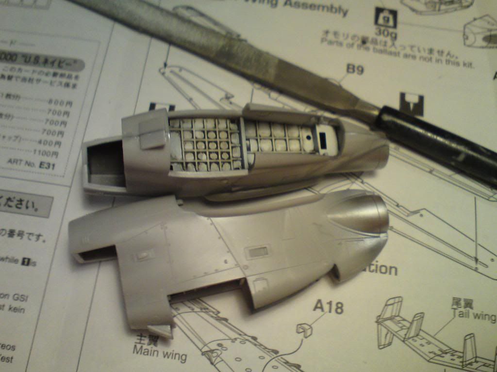

Här är en av gondolerna, fin gjutning det här! Turboproppens utblås målades med alclad II jet exhaust och hjulbrunnen var sedan tidigare klar (ni vet förut när jag målade cockpit å ställ,
jag gjorde klar lite annat smått å gott åxå. Det gäller att planera sina byggen, det lönar sig i längden Razz
Jag gondolerna limmades ihop och runt avgasutblåset så målade jag AlcladII White aluminium, det samma hamnade på insidan av luftintaget (som kommer på i ett senare moment)

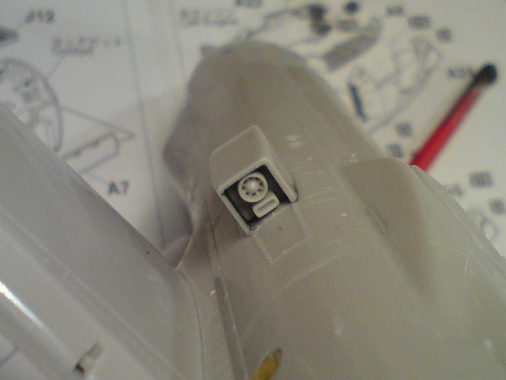

Sedan limmade jag på ett litet segment på buken med en stor antenn av något slag, det gick inte helt smärtfritt. Stora glipor och jox, vet inte om det är modellen eller mitt byggande som orsakat detta (antagligen mitt byggande,
finns en anledning till varför jag förbrukar så mycket spackel). Nåväl då har jag något att se fram emot när sde släpper ut mig härifrån imorgon Razz
Den andra sidan såg inte bättre ut den heller....

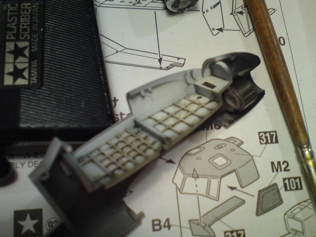

Ser ut som bitarna börjar falla på plats nu, Janne! "Skiten" i hjulhusen (main gear), är det washern?
Sv: E-2C Hawkeye 2000, hasegawa 1/72
Inlägg av Janne.S i tor aug 20 2009, 03:52
Japp, min patenterade olje wash Very Happy

Nä det är min vanliga wash blandad av svart och obränd umbra mixat med terpentin.

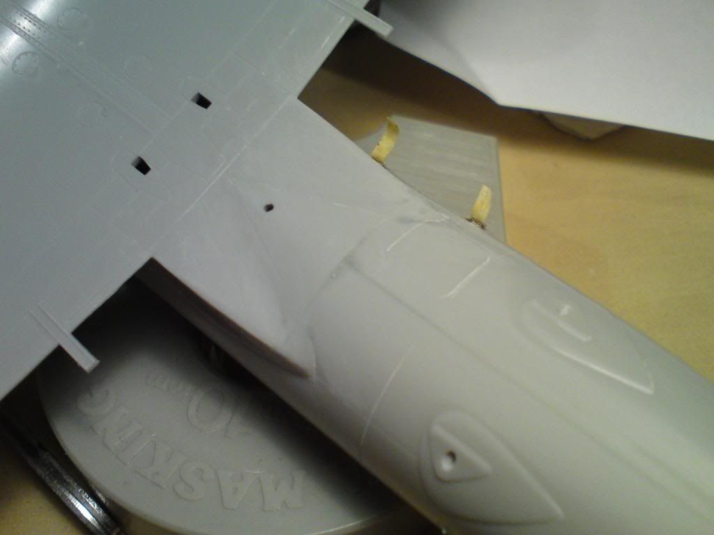

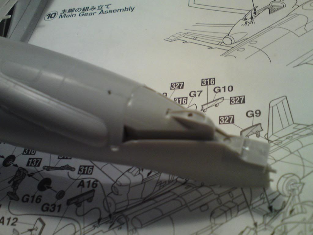

Jag börhade med något enkelt för att få upp värmen...limmade på landningsljusen i nosen och satta dit noskonen. spacklade sedan med lite CA-lim och slipade till det lite.
Ska rista dit en ny panellinje sedan men det får bli efter grundmålningen så jag ser var jag ristar Razz
En anna enkel grej, passade perfekt och jag behövde bara spackla med lite lite CA-lim.

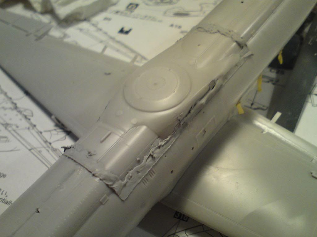

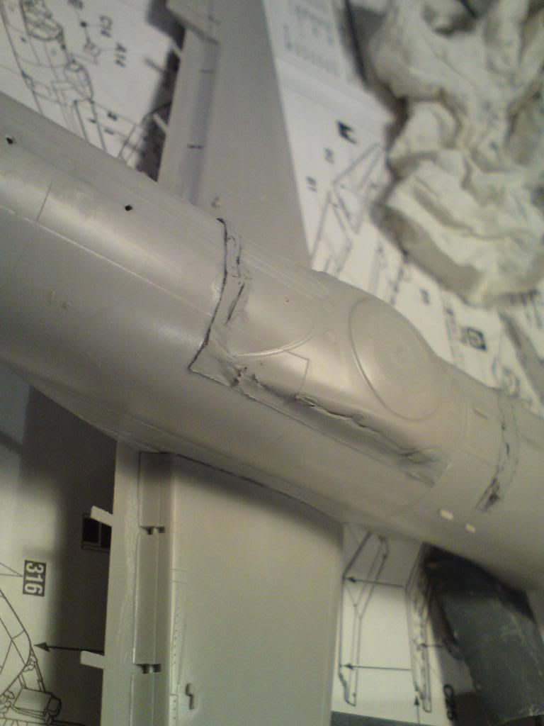

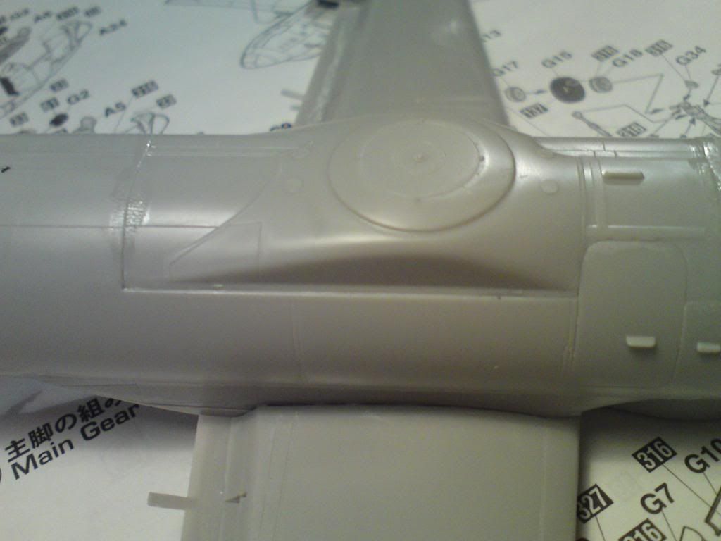

Ho hum, så var det dags att kavla upp ärmarna och sätta igång med det riktiga jobbet! Alla hemska fogar på buksektionen ska fixas till!

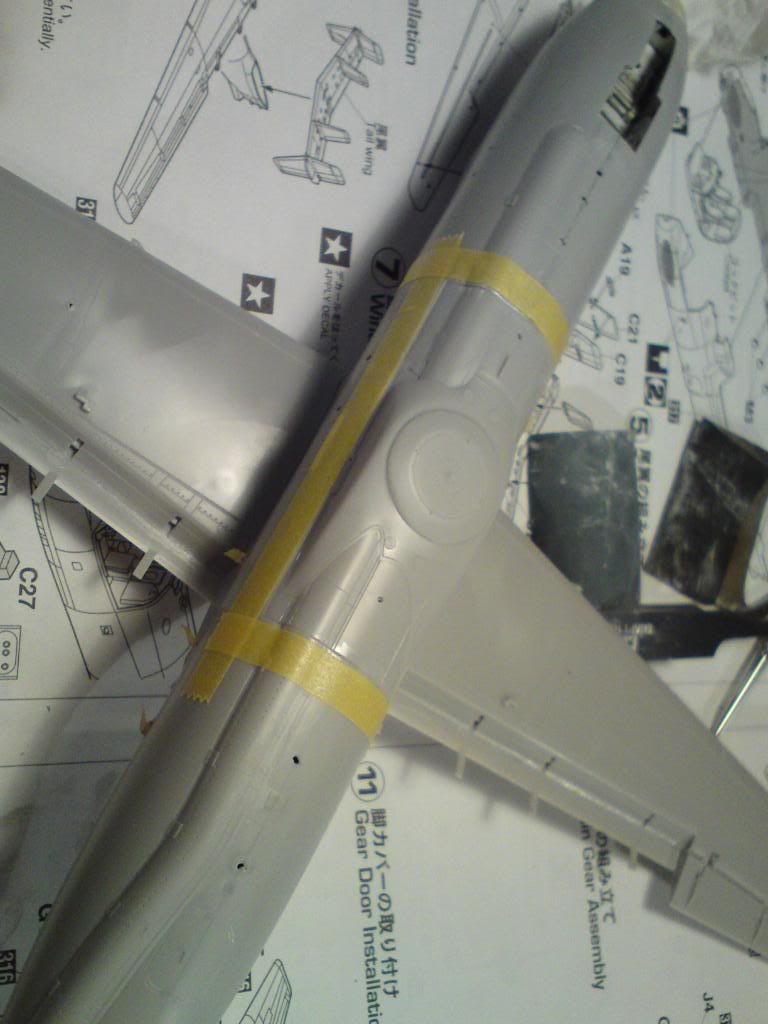

Jag viste att det skulle käka ordentligt med spackel så jag började med at begränsa kladdanded med lite tejp runtom fogen. Tejpkanten är ungefär 1mm från fogen helavägen runt.
O

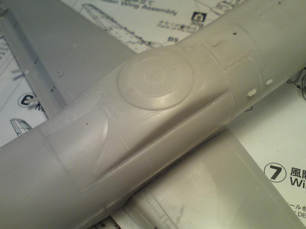

Kladdade på spackel och tog väck tejpen...åsså satte jag igåmng å slipade!
Jag började med 460 grit våtslippapper och gnuggade mig energiskt ända fram till 2000 grit papper....och ta mig tusan om jag inte börjar få ordning på det här!
Behöver rista om lite linjer bara ...ja och så ska fogarna kollas, men det ser bättre ut i alla fall Very Happy

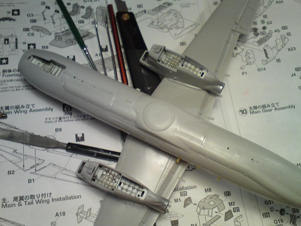

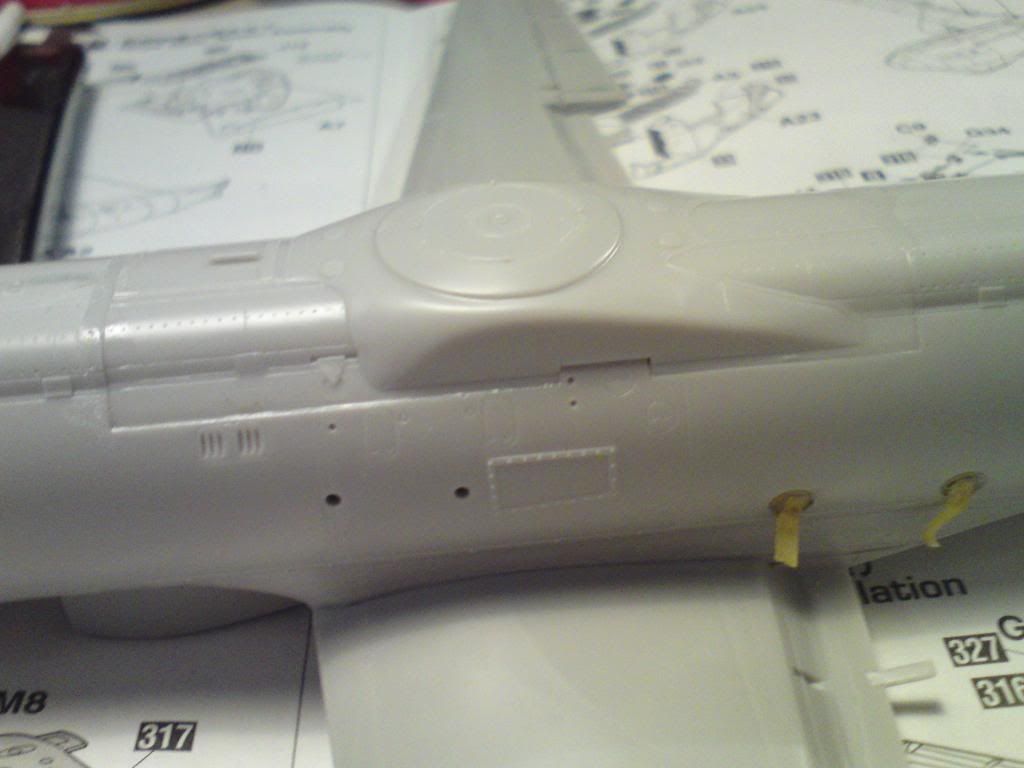

Med det slitet bakom mig så pillade jag på lite småsaker, som den här generatorn (tror jag), härliga detaljer och den består av hela 4 delar del lilla Very Happy
Så limmade jag fast löuftintagen till turbopropparna, de är målade med Alclad White Aluminium
Jag känner mig väldigt tillfreds med dagens arbete så jag unnade mig en torrpassning av hela kånkarången!
Börjar likna något nu va?

Finns många olika sätt att spackla, jag använder i huvudsak 3 sätt.
För små glipor och feldragna panellinjer och annat smått: Superlim applicerat med ett knivblad, sedan fukta.....fukt fungerar som accellerator på CA-lim.
För lite större glipor: Flytande spackel applicerat med en pensel, jag brukar blanda mitt eget flytande spackel av Squadronspackel och förtunning. Finns färdiga produkter som Mr.Surface bland annat.
För gapande sår och stora arbeten så använder jag fast spackel, där finns det massa olika produkter...alla har sin egen favorit om det är Tamyia, Italeri, Testor, milliput, Squadron...eller hagmans, spelar ingen större roll...
Man använder det man trivs med.
