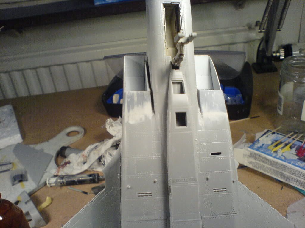

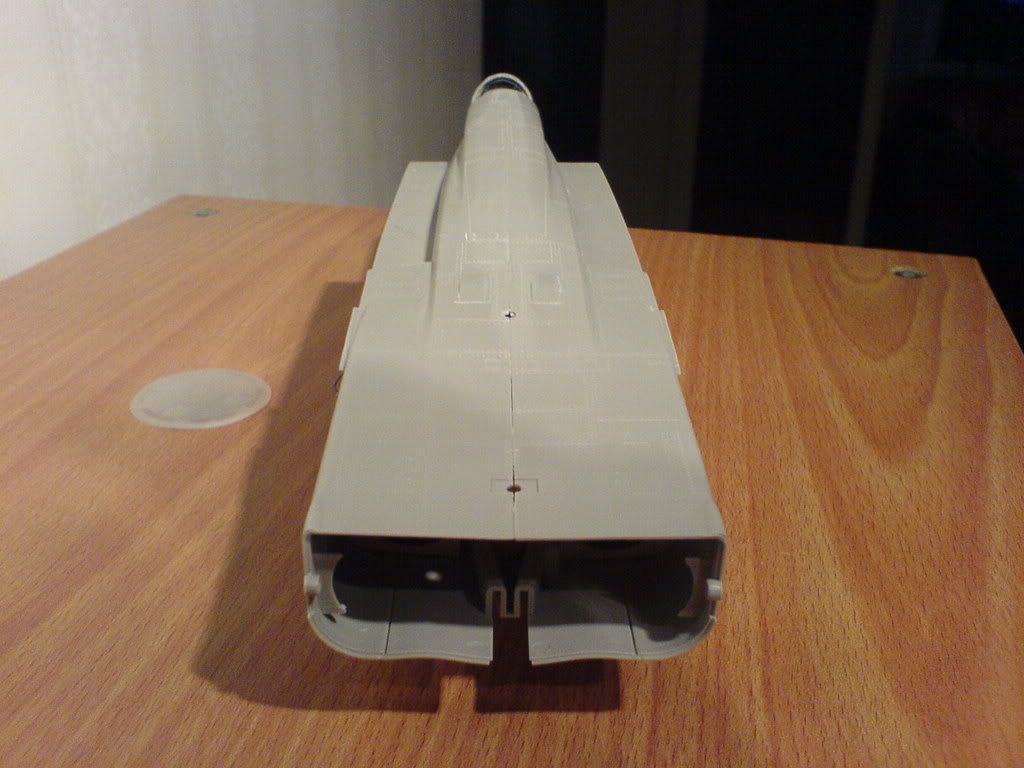

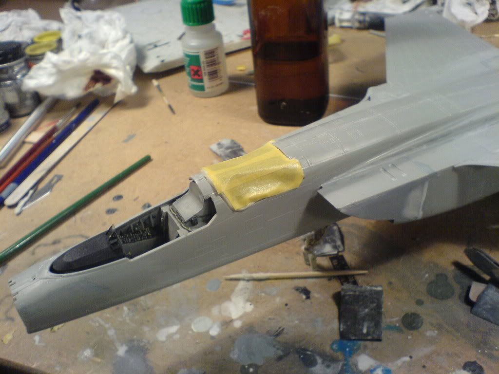

Så då, efter en hektisk juni månad med alldeles för mycket jobb och för lite fritid så har jag äntligen lyckats stjäla lite tid för att göra en uppdatering på Vigilanten!
Det är dags att börja sätta ihop saker och ting! Det är för övrigt den delen av modellandet som jag inte gillar så värst. Spacklande å slipande till förbannelse...för det är bara att inse att det här är ingen Hasegawa!
Kroppshalvorna gick väl rätt OK, visst det blev glipor här och där men inget allvarligt, det finns inga nivåskillnader i alla fall!
Jag använde cyano för att fylla mitt fogen och sedan blandade jag lite spackel med thinner och penslade över fogen.

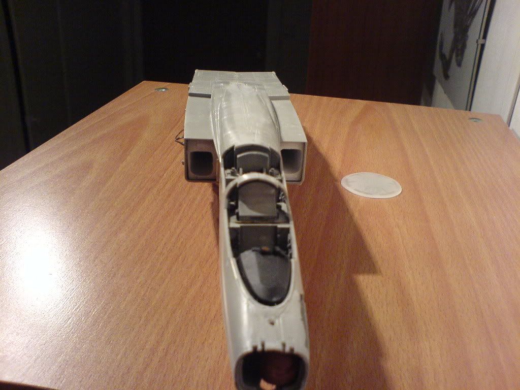

Framifrån..

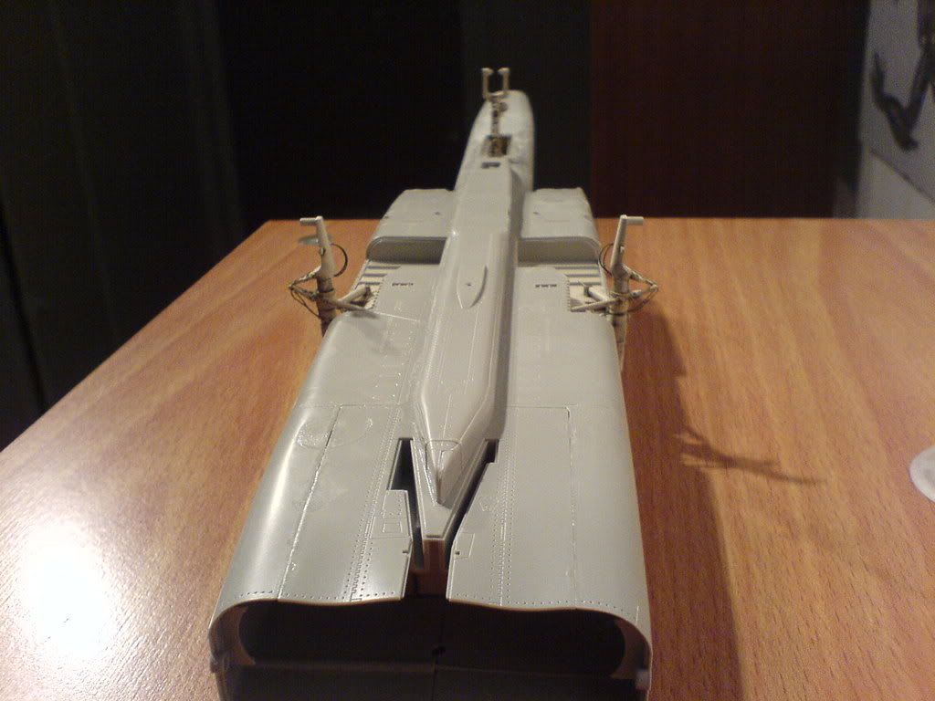

Bakifrån...
Konstigt nog gick det hela väldigt smärtfritt och jag behövde inte spendera hela dagen med att slipa och spackla! Nä, Vigilanten har varit snäll trots allt jox jag stoppat in i den.
Den värsta fogen var på buken men den behövde jag inte göra något med från noshjulhuset å bakåt för där ska rek.kapseln sitta med massa kameror å grejer!

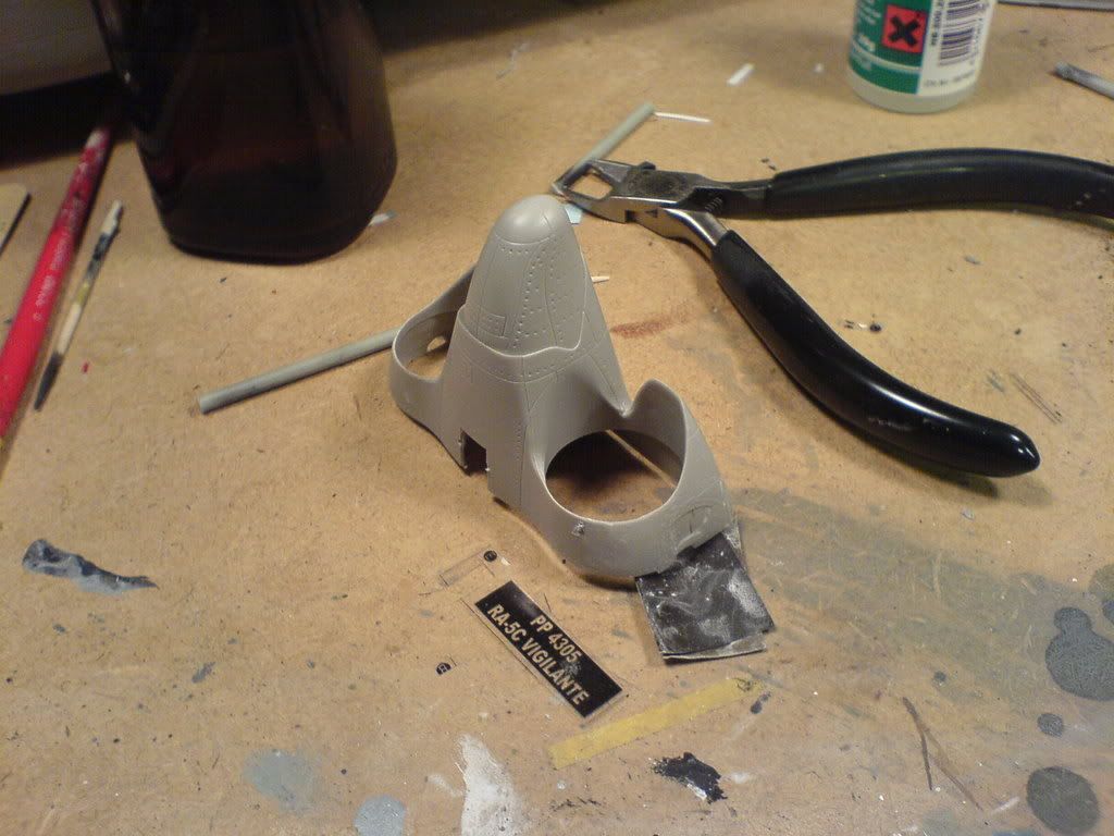

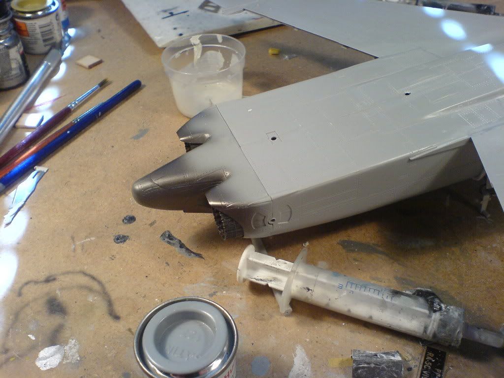

Nåväl, i bakändan ska det sitta massa utblås å hela akter partiet, så för att göra det lite lättare för mig när det ska på så limmade jag inte ihop kroppen där bak.
Aktern blir jag tvungen att måla å dona med innan jag kan sätta dit den eftersom utblåsen till motorerna inte kan stoppas in utifrån utan måste sättas dit från insidan.

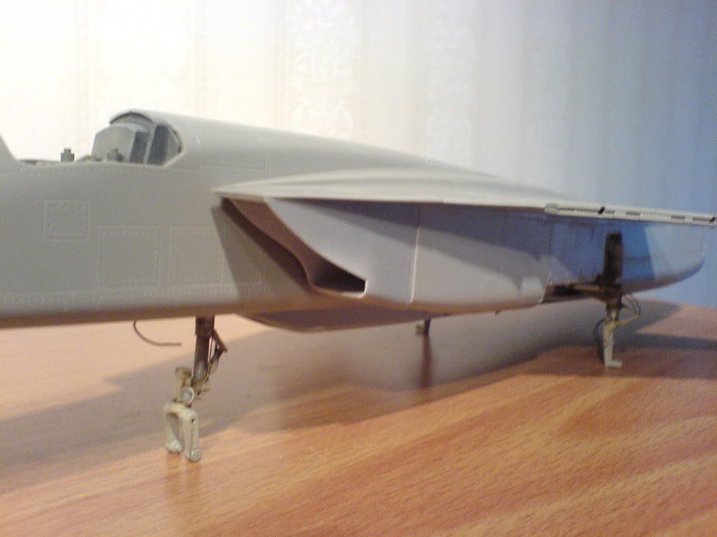

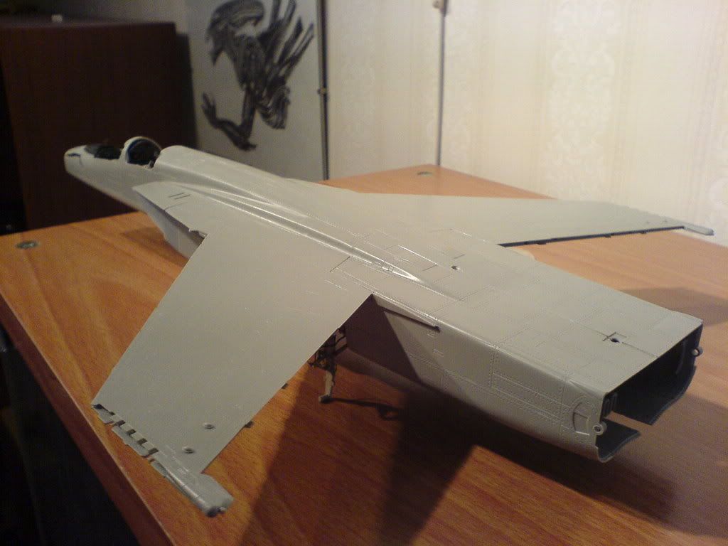

Sedan satte jag ihop resin luftintagen å satte fast dom...hu vilka fogar det blev! Blir kul att fixa dom Razz

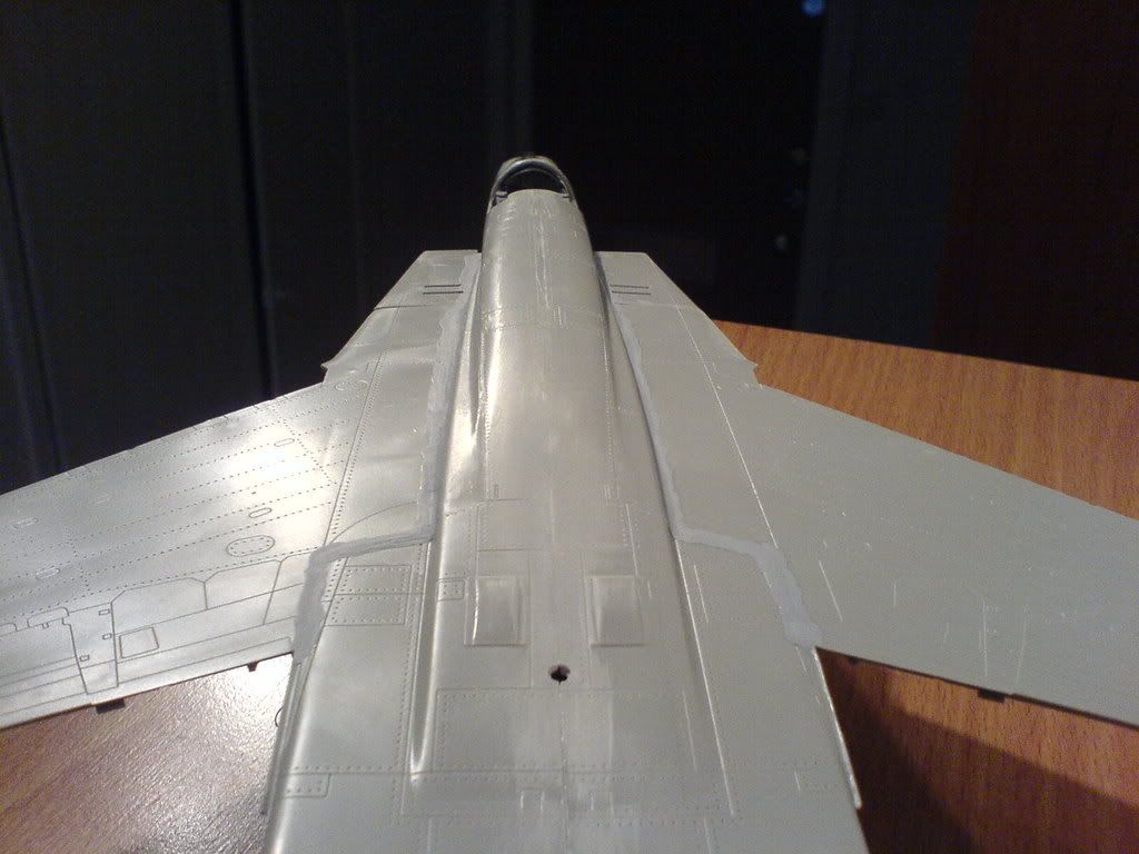

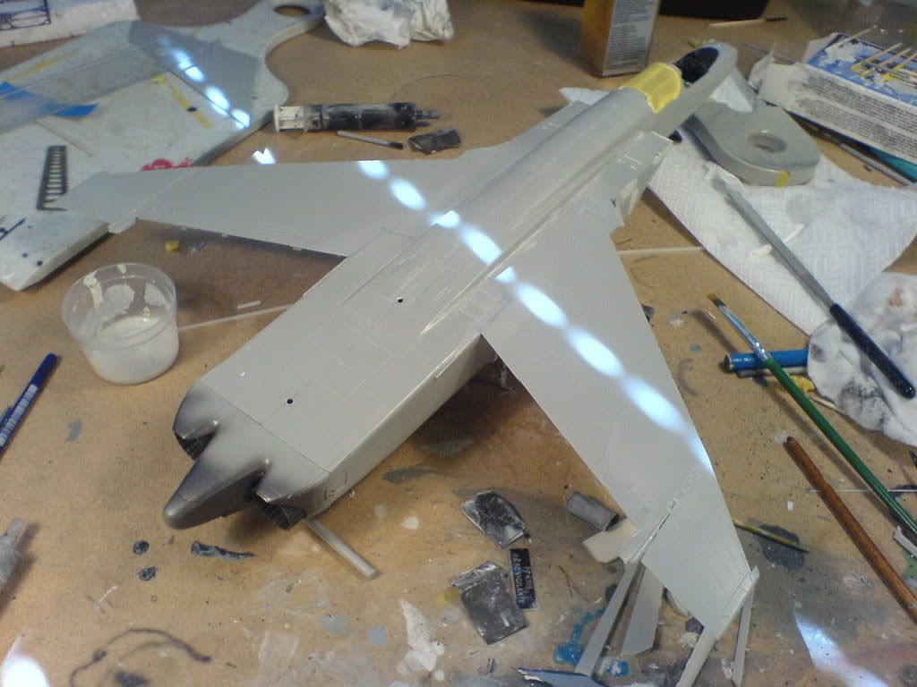

Vingarna bråkade inte så mycket utan kom på plats rätt så bra, som sagt så länge det inte blir jobbiga nivåskillnader så kan man fylla igen glipor ganska lätt!
Det börjar likna en Vigilante, tycker ni inte det?

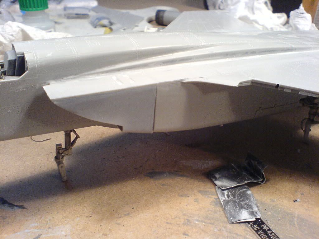

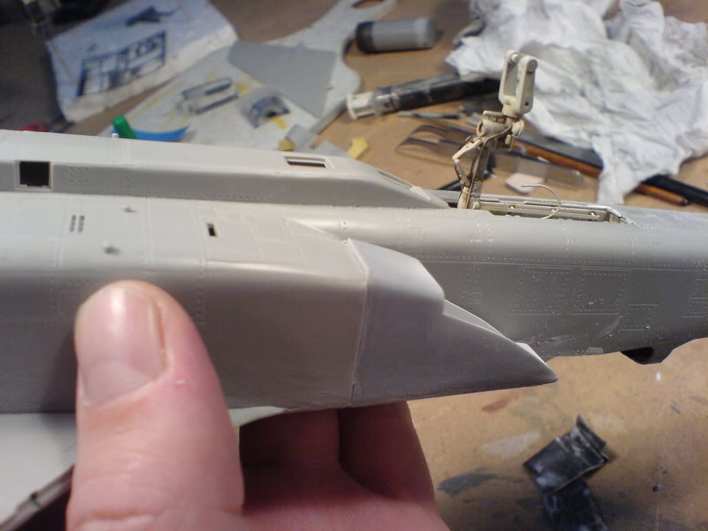

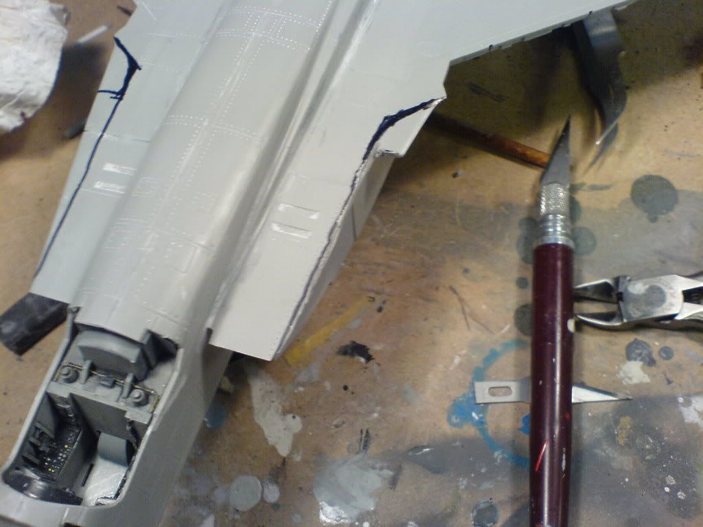

Så blev det lite katastrof igen då.....
Blev upplyst på ARC att de luftintagen jag satte dit på Vigilanten till hörde tidiga maskiner.....å de hade inte den där LERXen på!!! Jälka skit, det innebar även att dekalerna jag skaffat inte heller fungerade med modellen!
Då blev jag tvungen att operera lite på den lille då, och beställa nya dekaler! Den här modellen börjar bli dyr nu....
Medan jag grunnade på hur jag skulle gå till väga så spacklade jag vingfogarna så länge... Först så tog jag Tamyia spackel å blandade ut med thinner för att pensla på på fogarna. Sedan när jag slipade så såg jag att plasten hade "kokat" under spacklet så det såg värre ut än innan jag spacklat!!
Eländes elände, nu gick det tungt! Men men , ve den som ger sig! så jag gjorde en ny blandning med ett squadron spackel å då gick det bättre!

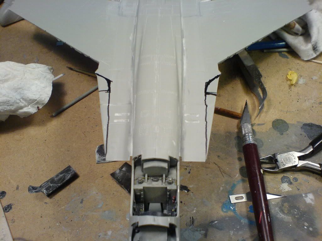

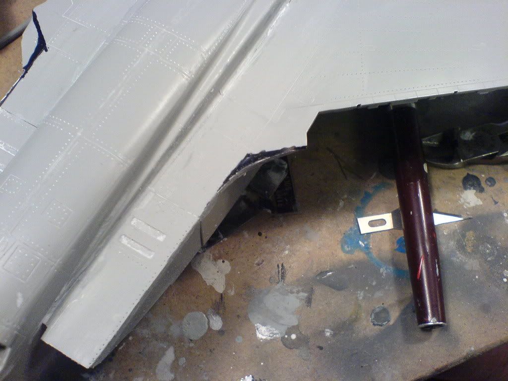

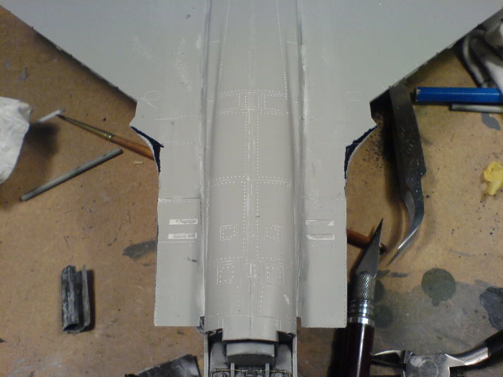

Detta om detta, nu ska här opereras!! LERXen ska amputeras och det ska bara vara en fin liten sväng vid vingroten!
Tack vare en skiss som en vänlig själ gav mig så kunde jag göra en profil och föra över det till modellen.
Sedan var det bara fram med Dremeln och en skärskiva och såga på! Jag sågade bort den i två delar, jag ritade en linje där vingroten skulle börja och sågade bort den delen först.
Efter det så sågade jag bort så det blev en vinkel mot vingen. En hyffsad amputation!
Likaledes på andra sidan och formen börjar framträda....
Sedan bytte jag verktyg på Dremeln och använde ett slipverktyg och putsade till kanterna!
Så var grovjobbet klart och det gick tämligen smärtfritt Very Happy

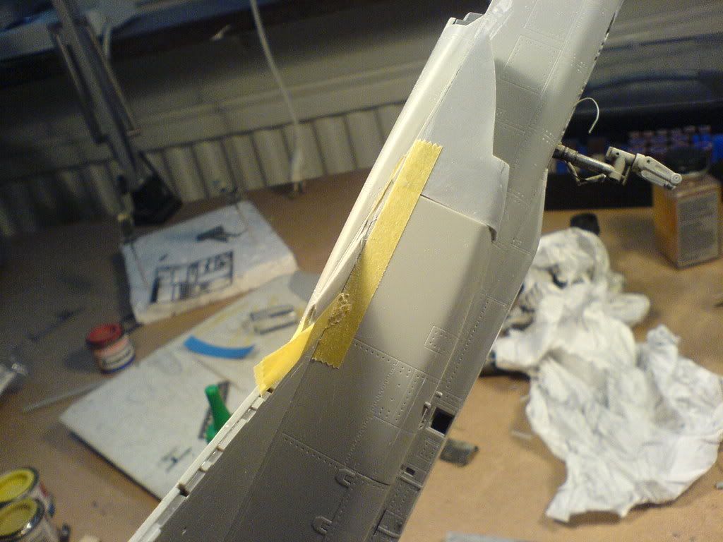

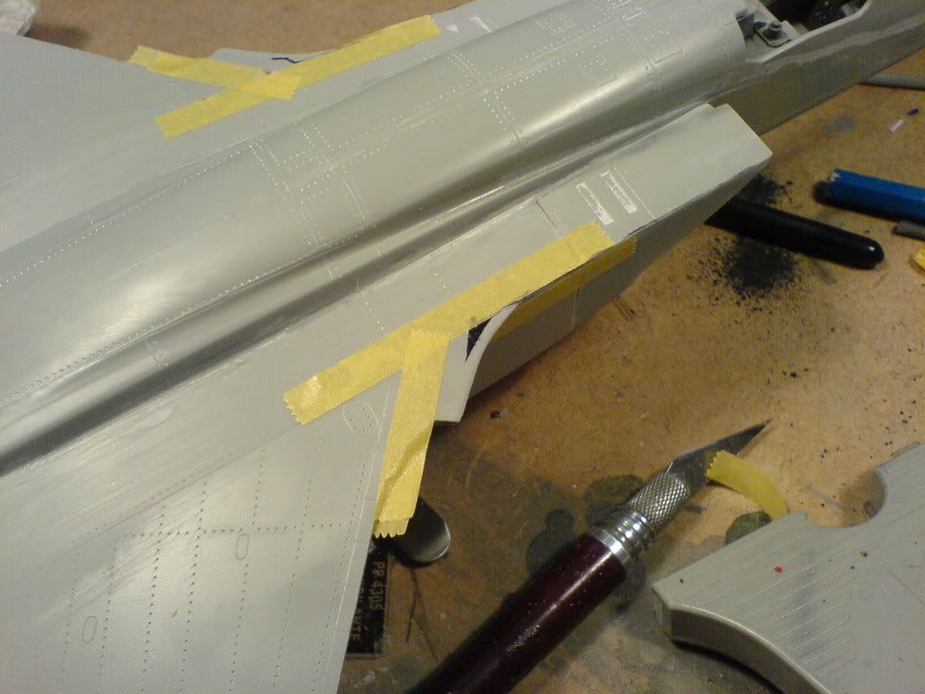

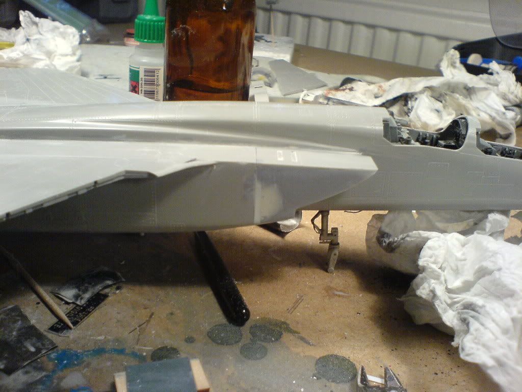

Först maskade jag runt områdena som skulle slipas åsså gick jag fram med en liten Tamyia fil.
Samma på sidorna åxå..

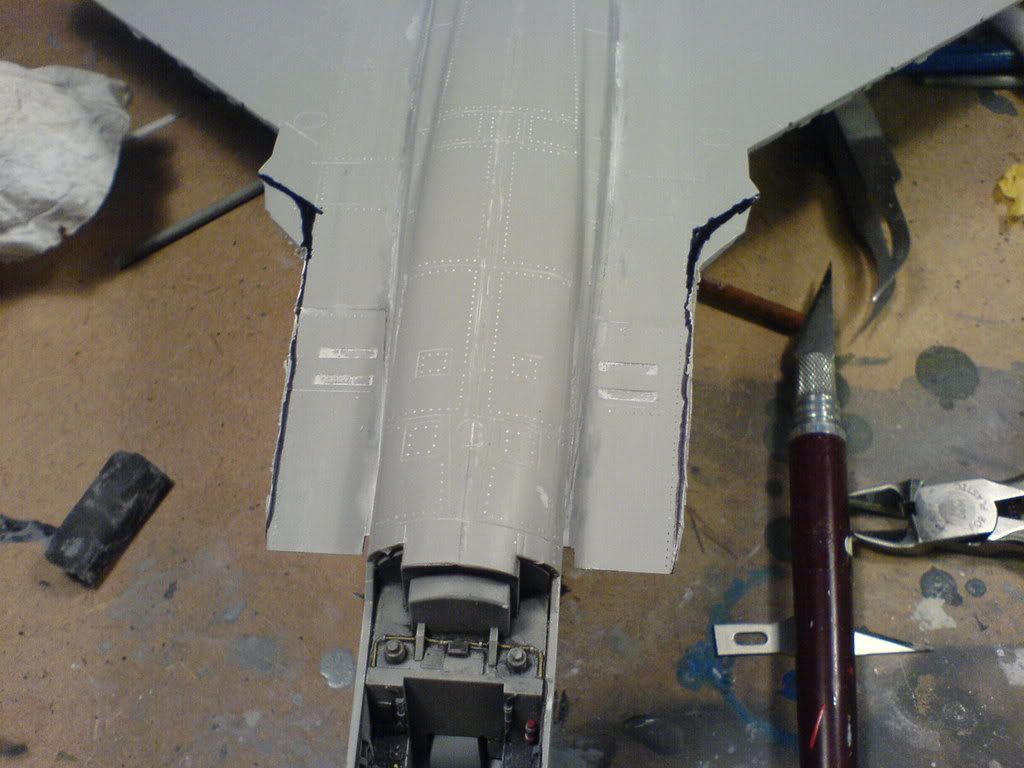

Så var det bara att slipa och det blev ganska bra det med. Ni ser förresten på bilden här hur hemsk fogen ser ut på luftintagen.
Och det ser ännu värre ut på undersidan...
Jag fick använda en remsa plasticard för att få bukt med nivå skillnaderna på sidorna och på undersidan så slipade jag med Dremeln!
Sedan på med massa spackel. De är fortfarande inte riktigt klara för det är lite små blessyrer som ska fixas till åxå.

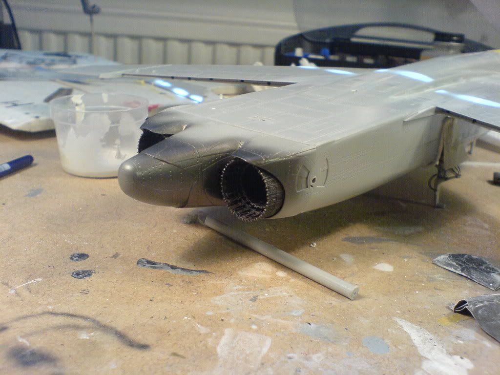

Aktern är på plats och väntar på spackel å slipning!
Likaså vingspetsarna! tror inte det har varit något som har passat perfekt på en gång utan allting har fått behandlas på något sätt...
som sagt, det är inte en Hasegawa....

Ser ju ut som du fått en hel del gjort! Tur att du fick infon om LERXen innan det sas var för sent!
Uj det var inte lite nivåskillnad vid luftintagsfogen, men som du påpekar är det ju ingen Hasegawa! Smile
Jo, nu börjar det verkligen se ut som en Vigilante!
