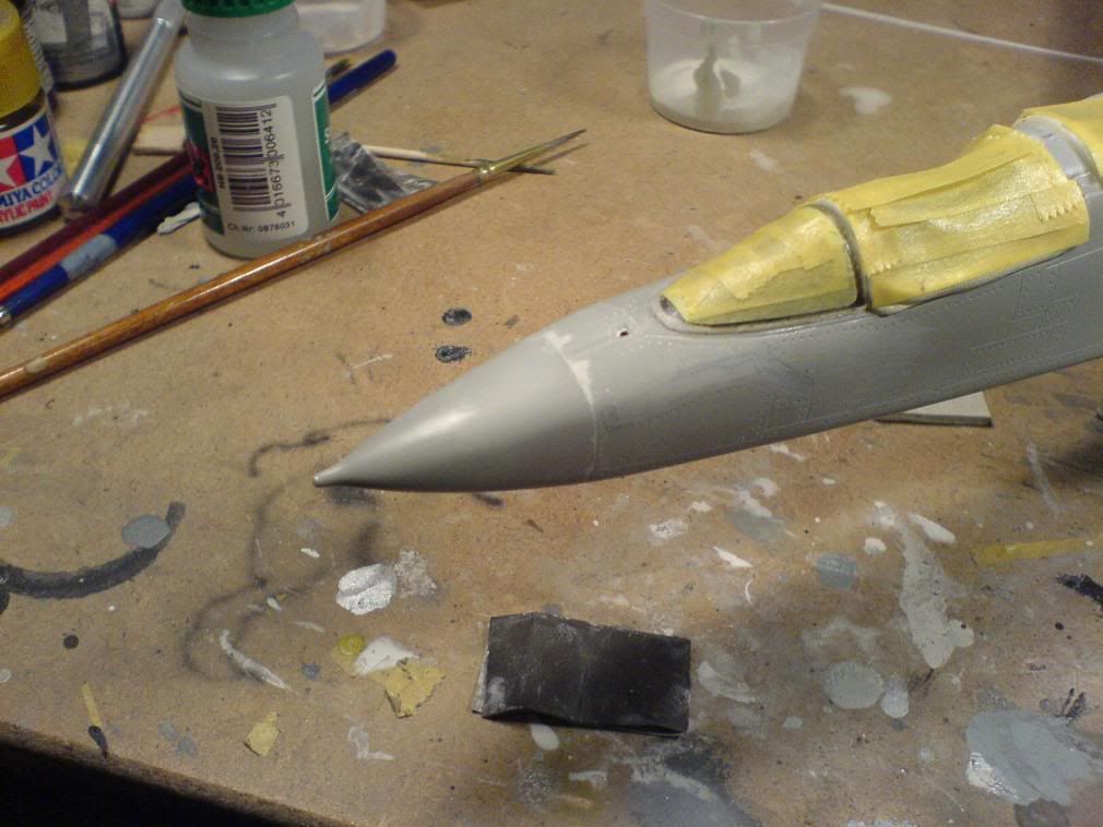

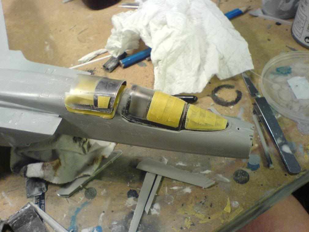

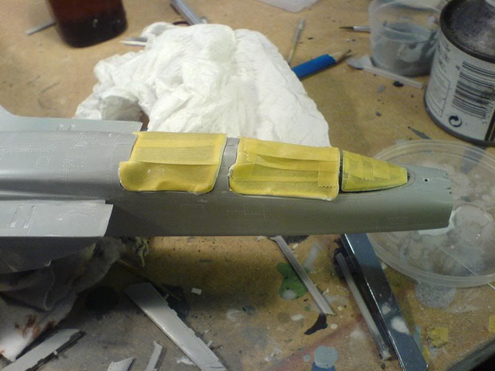

Jag maskade huvarna både invändigt och utvändigt, invändigt så använde jag Eduards färdiga mask och utvändigt så blev det tamyia tejp som vanligt.
Det var lättare att använda Eduards mask invändigt då det är lite marigt att komma åt att skära masken.
Sedan maskade jag cockpiten. I vanliga fall så limmar jag på huven temporärt men pågrund av allt ets i huvarna så lät det sig inte göras. Istället så köpte jag kludd och rullade små bitar till korvar som jag sedan
la längs kanten till cockpittarna och sedan tejpade jag över dom.

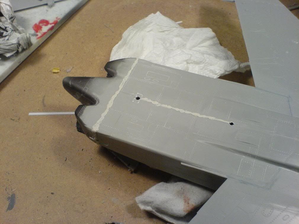

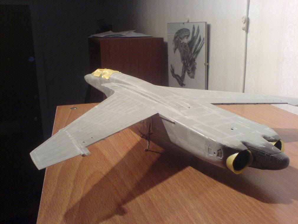

Sedan började det roliga spacklandet!
Aktern...

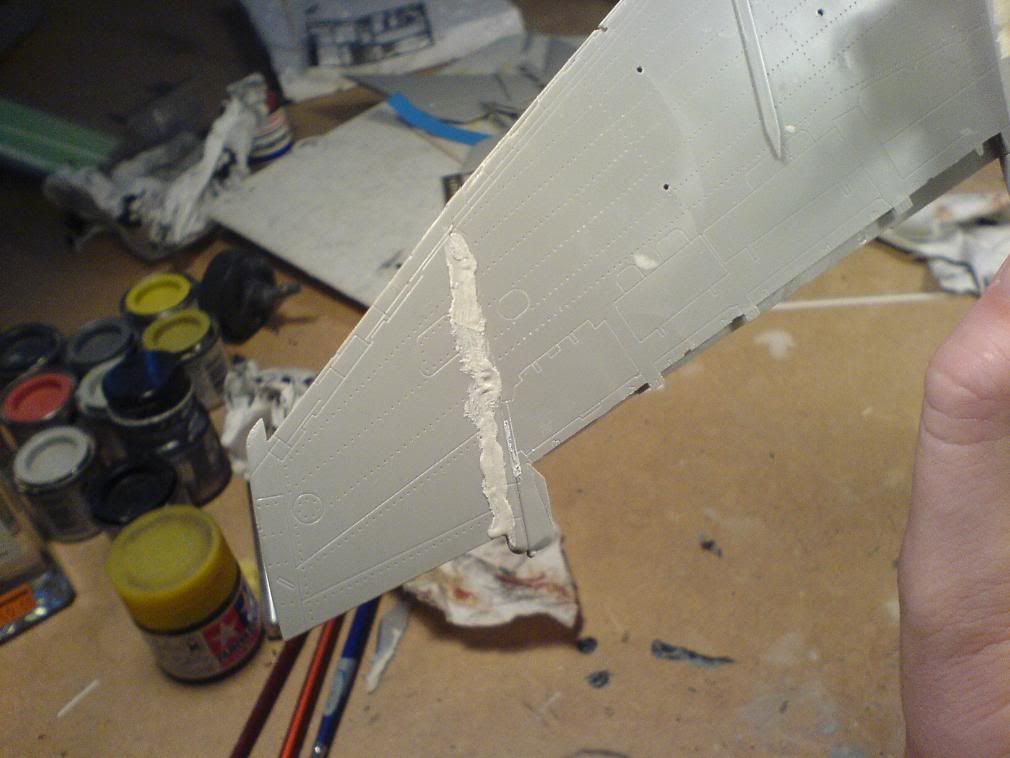

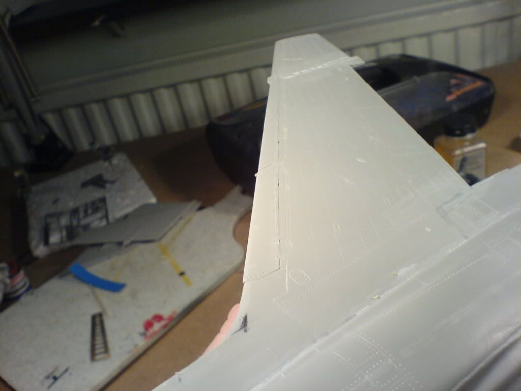

Vingspetsarna.....evtersom jag inte ville fälla upp vingspetsarna så blev det lite extra bekymmer med passformen. Vingspetsarna hade inte samma profil som vingarna, förhoppningsvist ser det ok ut i slutändan

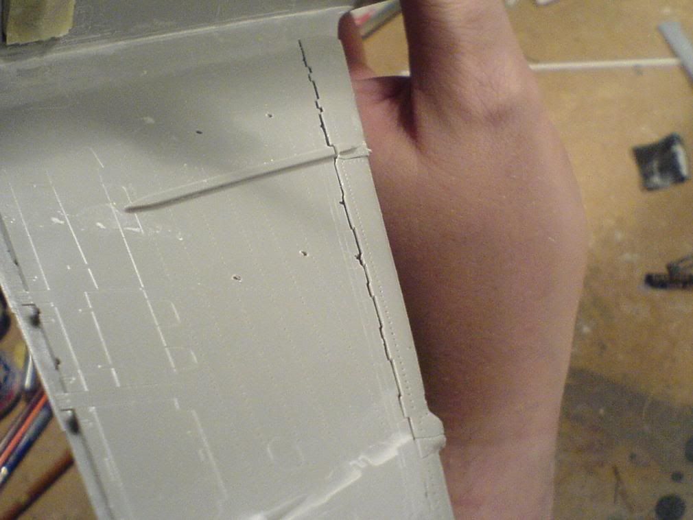

Inte nog med att det blev en fog när jag limmade ihop kroppshalvorna så var det även fogar redan var på kroppshalvorna, de kommer från gjutningen av dem! Tack Trumpteter!!! Som om jag inte redan hade tillräckligt att göra Sad
Fogen löper efter hela sidan på båda kroppshalvorna!

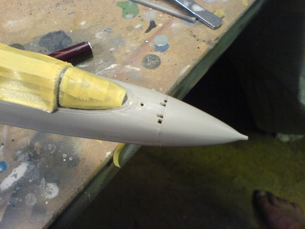

Sedan på med noskonen, självklart gick inte det heller smärtfritt...Delar av vad jag misstänker är gångjärnen har ramlat av, så jag tog bort de resterande åxå!
Åsså spackel....

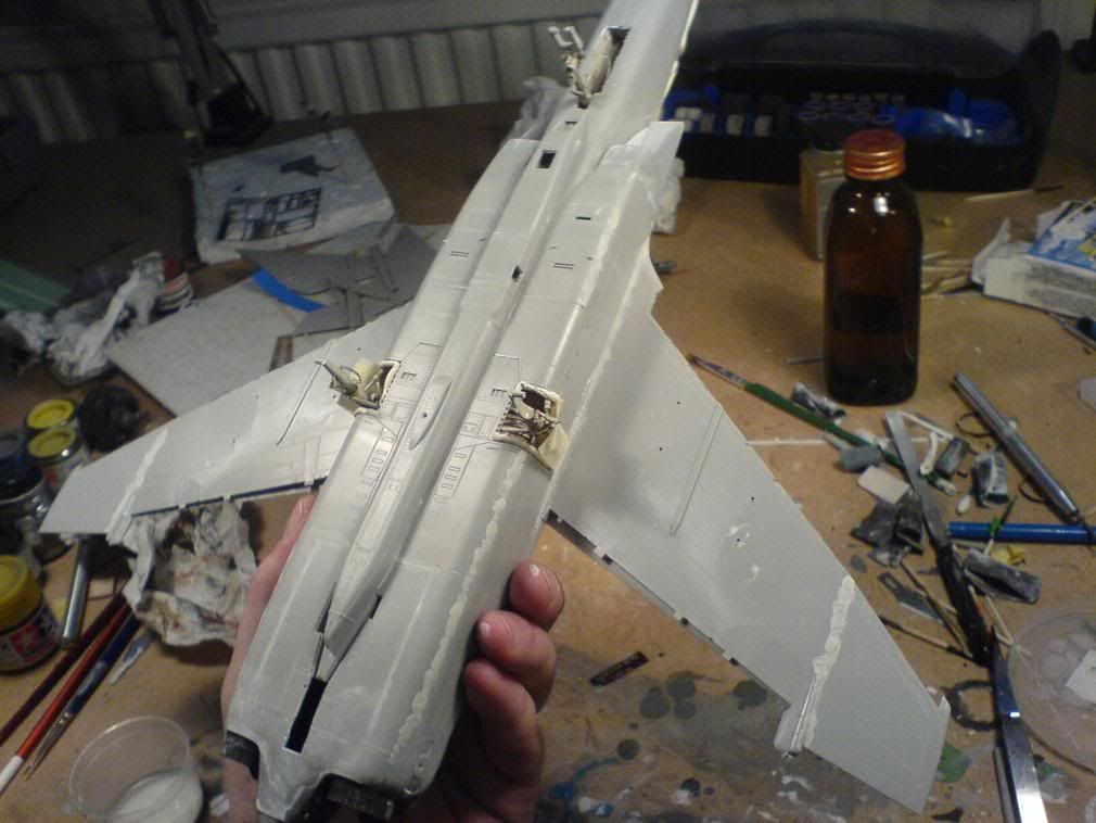

Så var det lite slipning då, här ett gäng bilder som visar hur det blev efter slipningen.
Vingspetsarna ser väl ok ut, vi får se hur det är egentligen när primern kommer på!

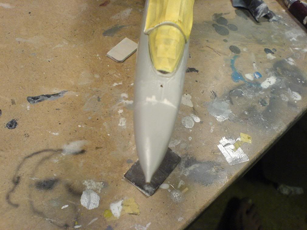

Aktern igen...
Nosen...

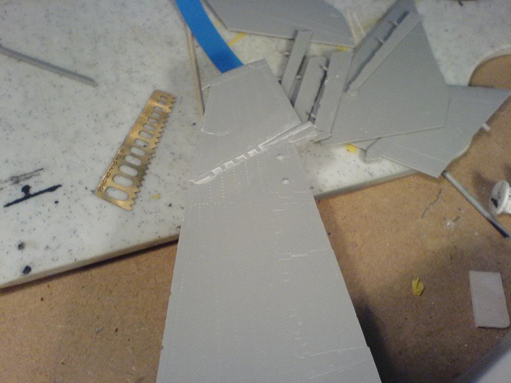

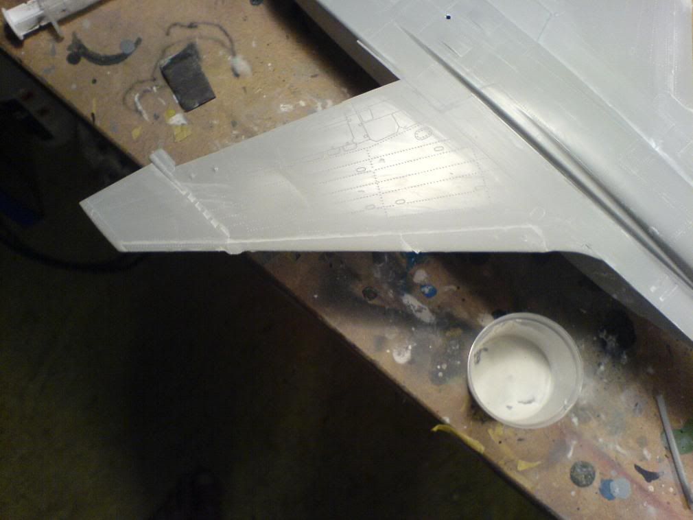

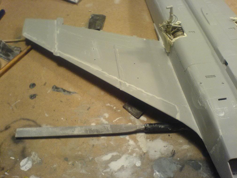

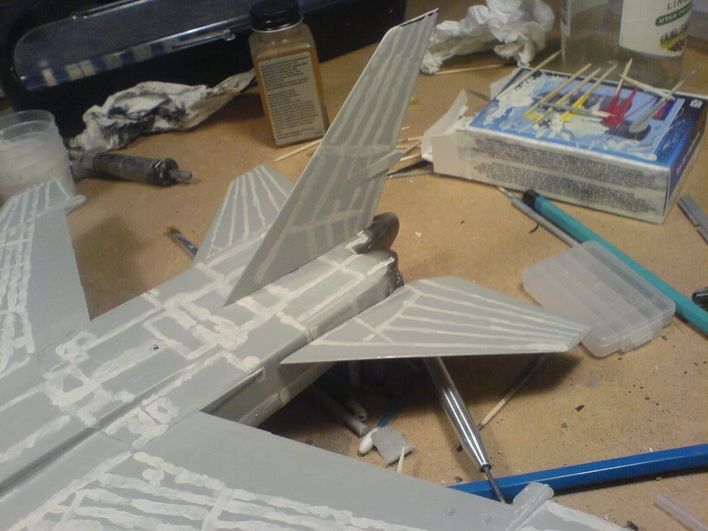

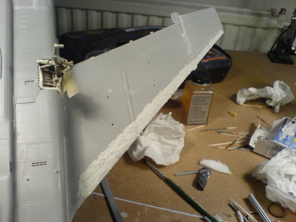

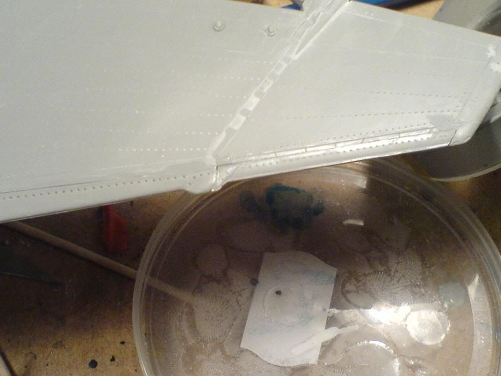

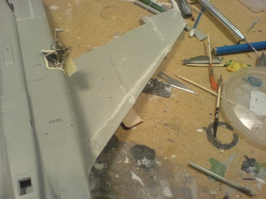

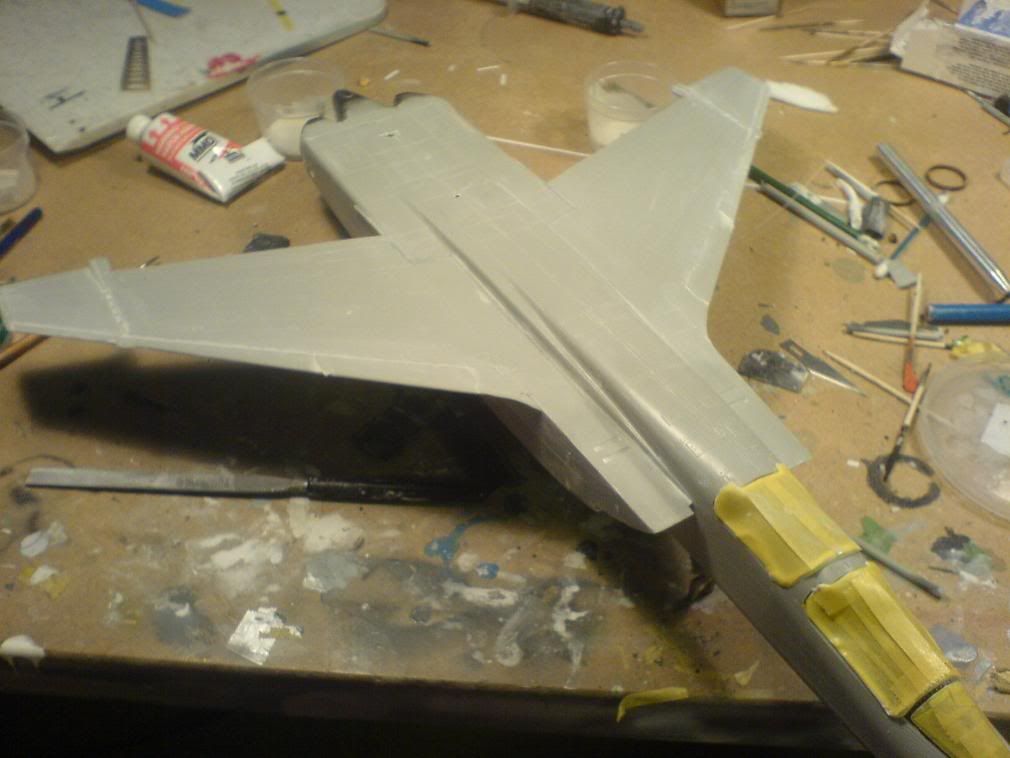

Efter det var gjort så var det dags att limma på lite mer grejer....tror ni jag behöver slipa och spackla flapsen?
Passformen är fruktansvärd!! obefintlig!! Dom där flapsen var aldrig menade att sitta i stängt läge!! De är tjockare än vingarna och passar helt enkelt inte in!!
Nåväl det var bara att betala priset för att ha dom stängda...så fram med Dremeln!
Jag började med att tejpa bakom flapsen så artt resten av vingen var lite skyddat...vill inte ha mer spackel jobb än nödvändigt!
Sedan var det bara att ösa på med Dremeln, tog väl 10 minuter att fixa undersidorna och översidorna på båda vingarna, så det var inte så farligt.
Klart!

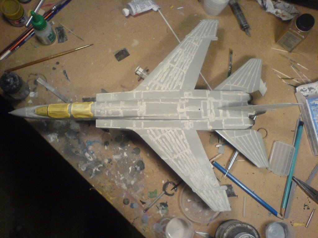

Åsså spackel!

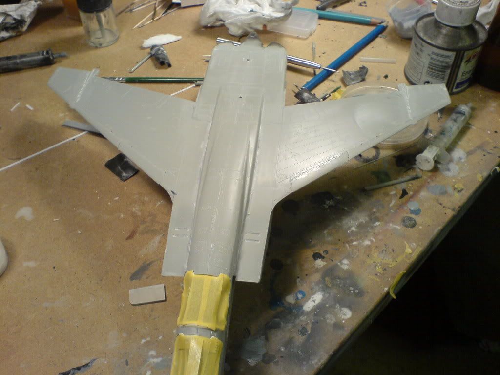

Undersidan....
Så då var det spacklat å slipat lite, jag ska slipa flapsen imorgon eller så och sedan ska jag nog försöka fylla igen några nithål i alla fall innan primern åker på.
Jag ska inte spackla alla men mågra på strategiska ställen för det är helt enkelt för mycket nithål på den här!
Sakta men säkert börjar Vigilanten ta form och vem vet, kanske den blir klar till modell Göteborg ändå......

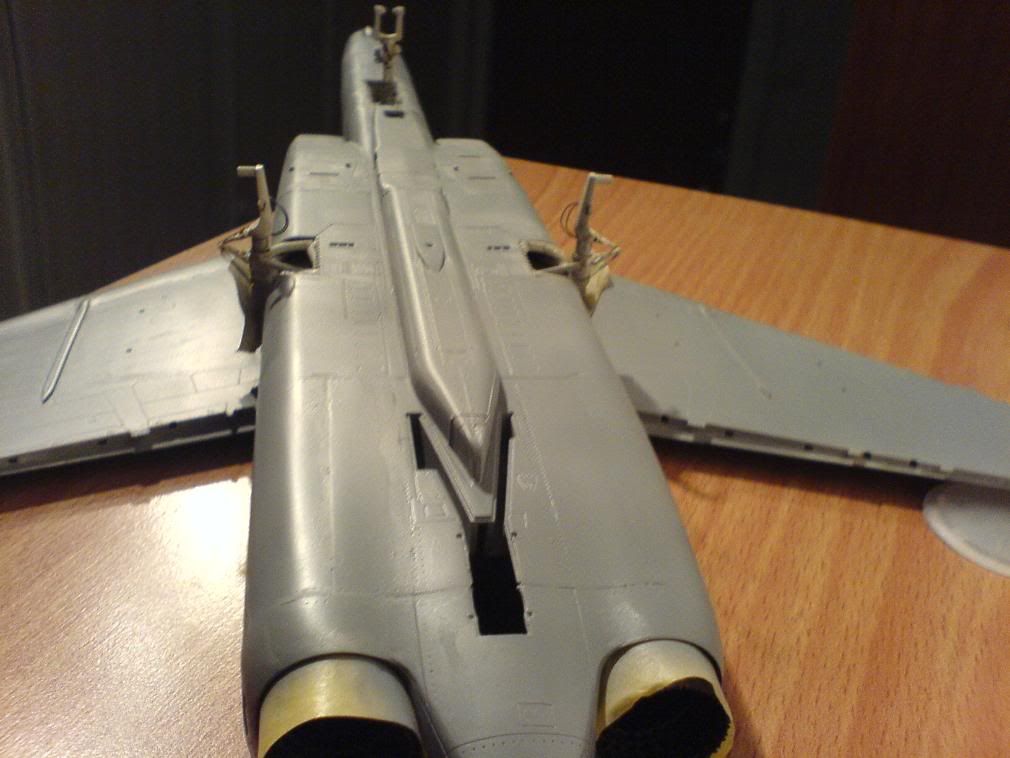

Mycket imponerad över ditt fina modell jobb ,trovärdiga rör o kabeldragningar ,härligt inspirerande bilder !!!
Sv: Trumpeter RA-5C Vigilante
Inlägg av Janne.S i mån aug 04 2008, 01:35
Tackar Gigabyte Very Happy !
Hade ganska bra referenser till rördragandet....det underlättade Wink

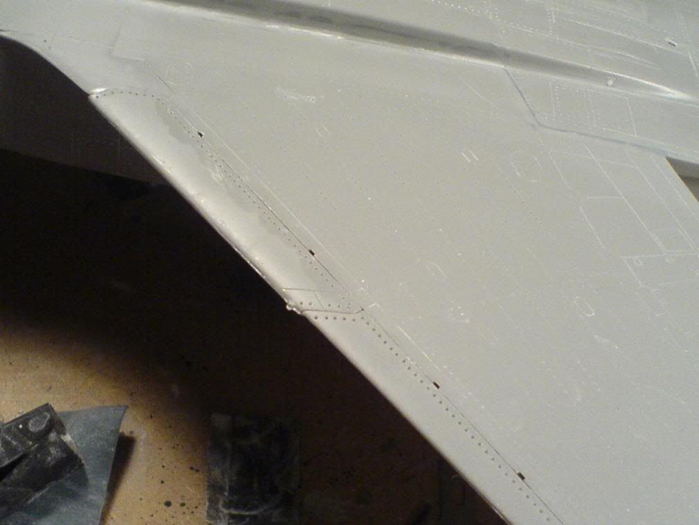

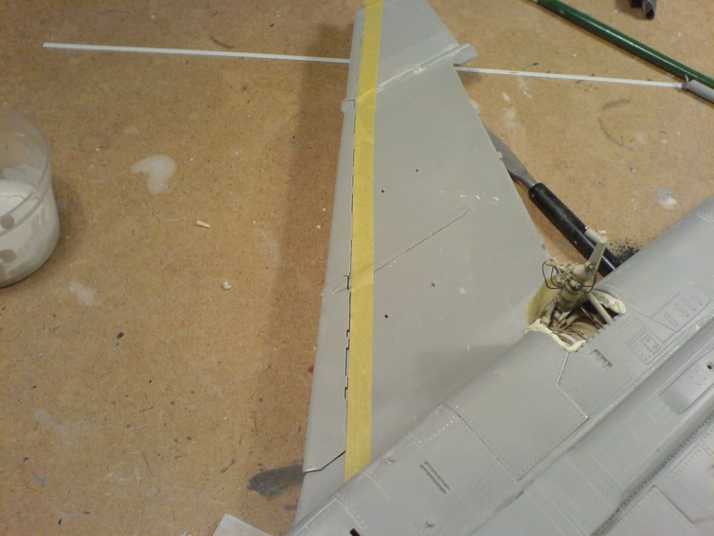

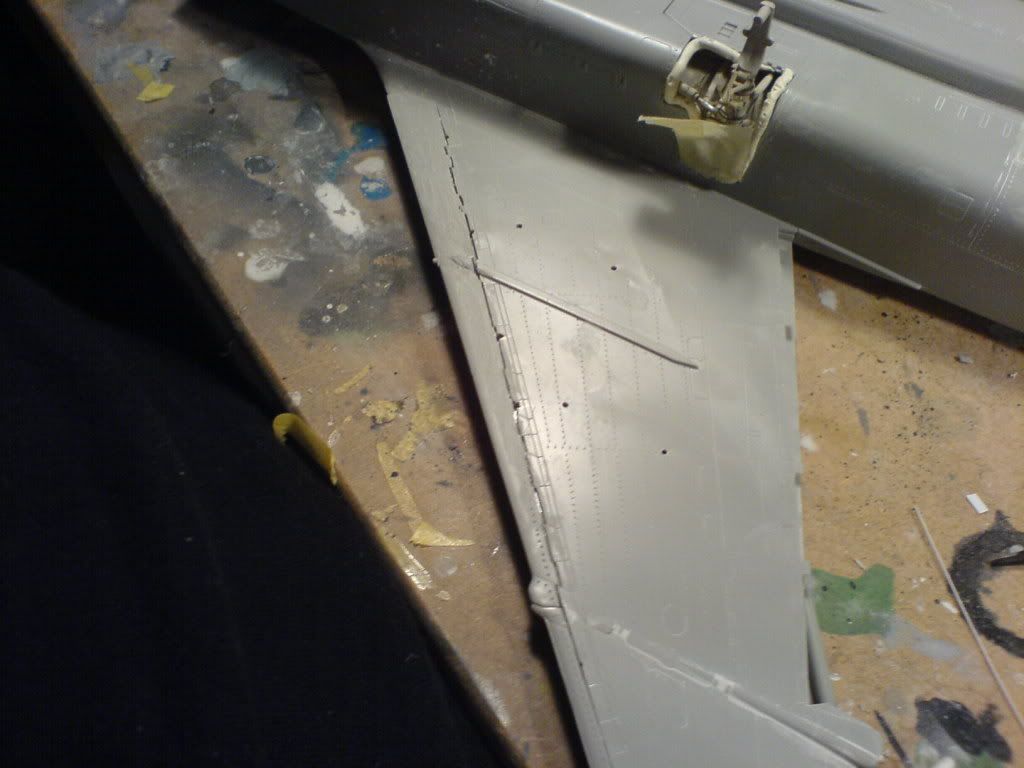

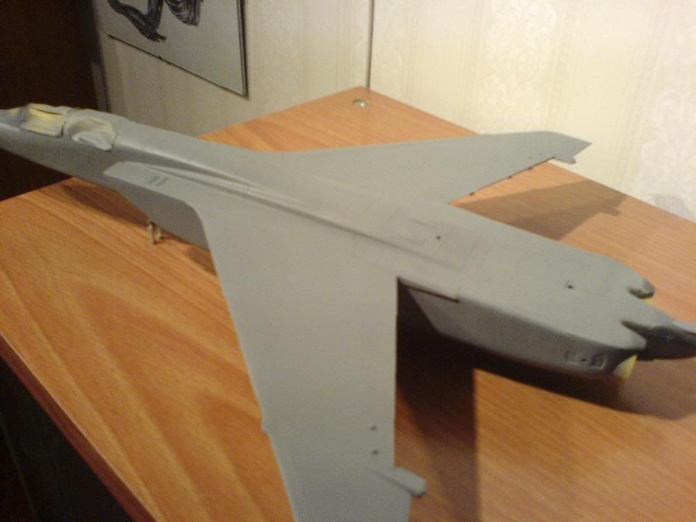

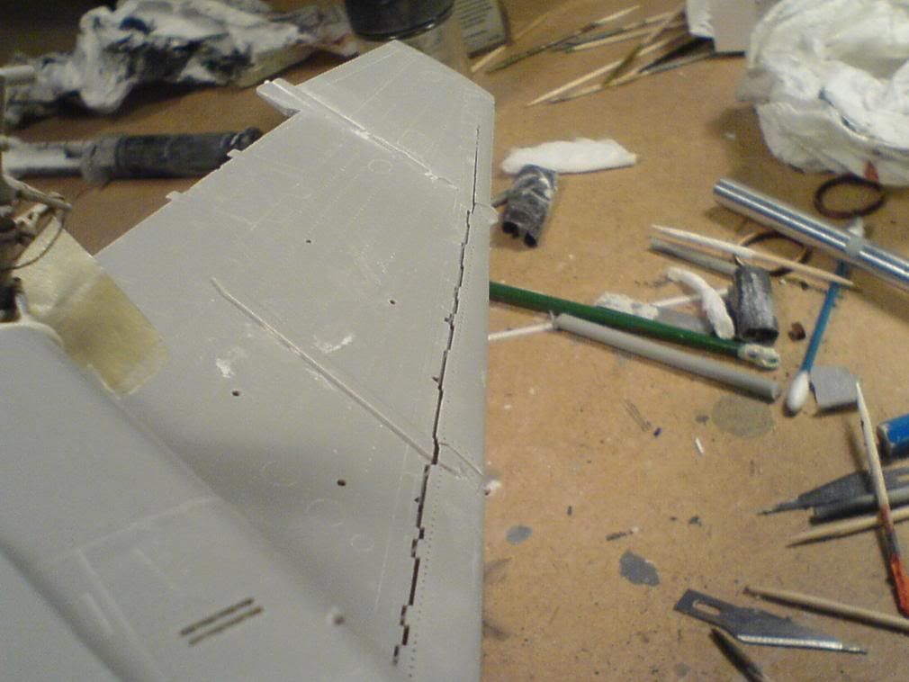

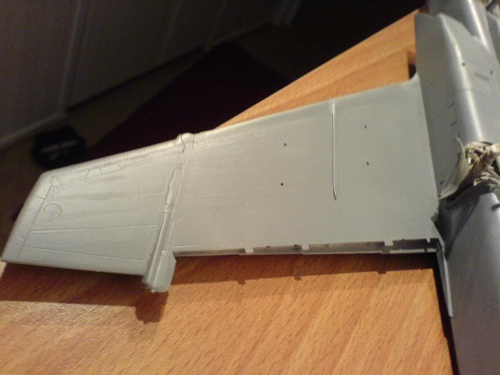

Har slipat lite på slatsen, Jag fick justera profilen på de innersta slatsen så de passade med den nya profilen som blev när jag tog bort LERXen.
Det blev så här...
Underifrån...

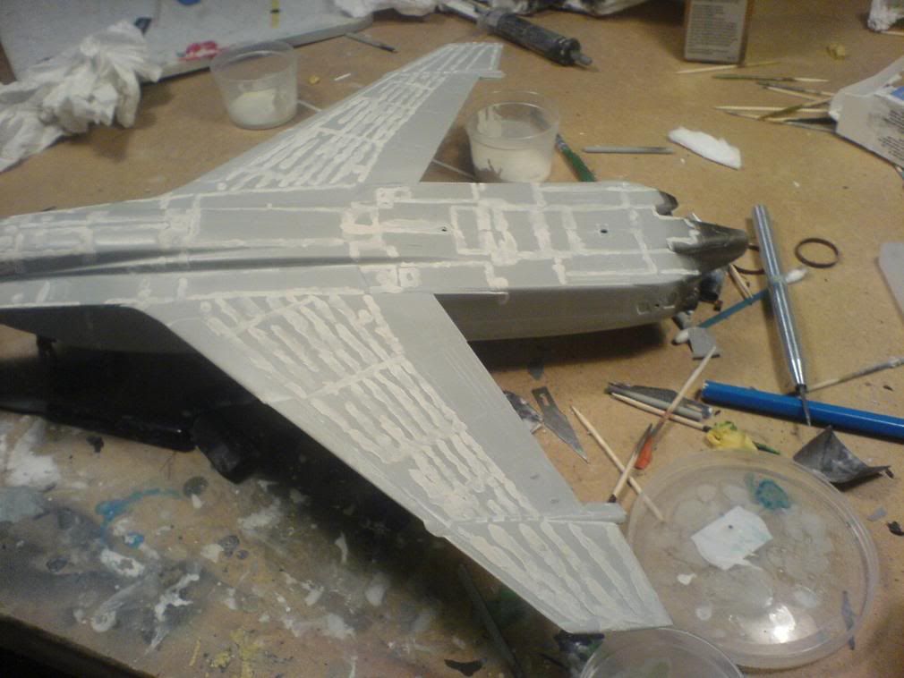

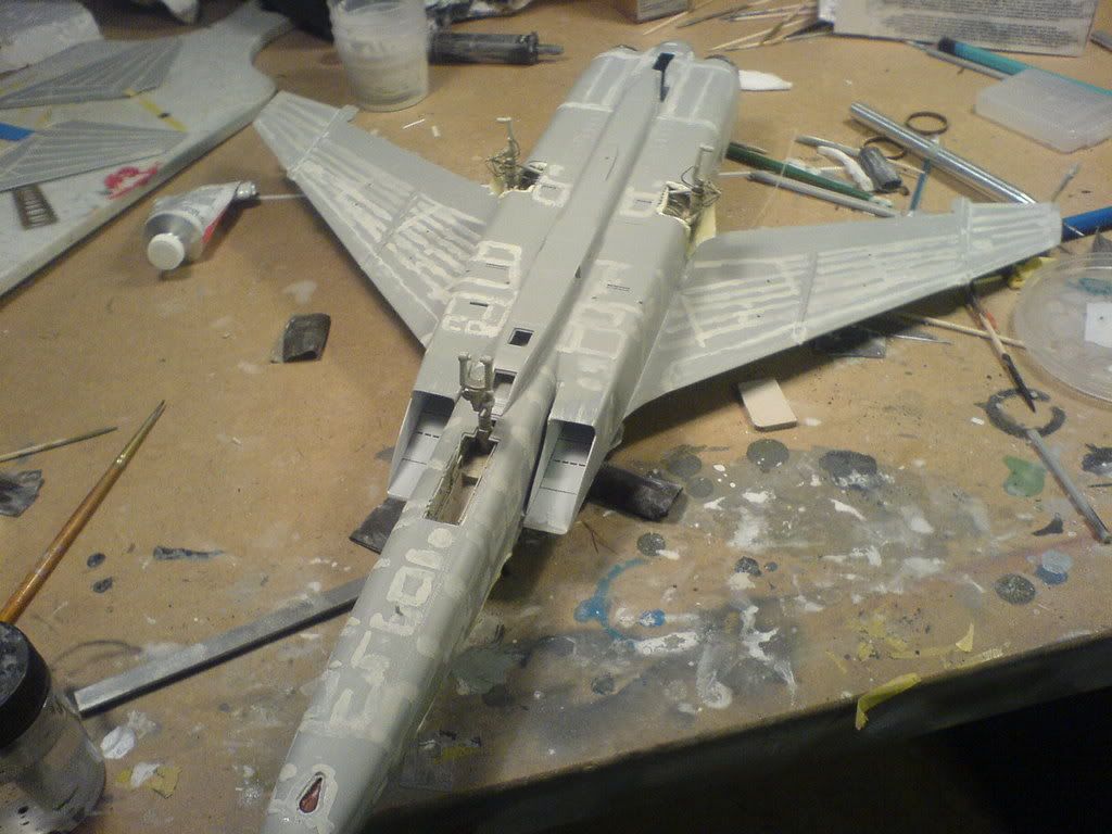

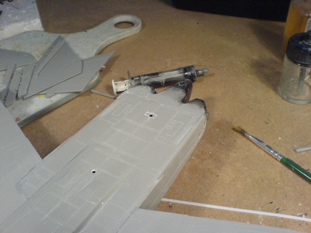

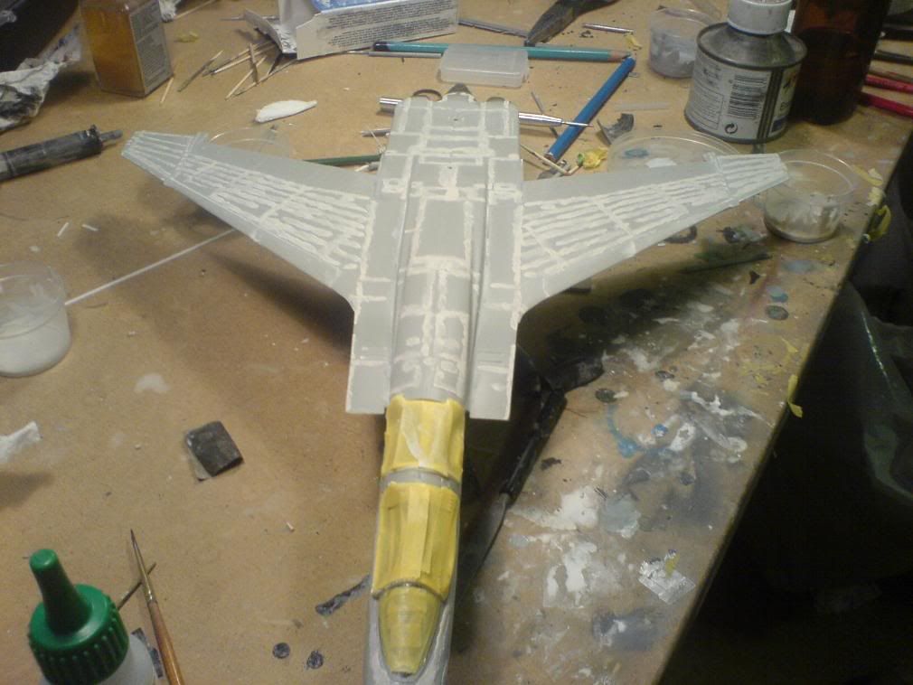

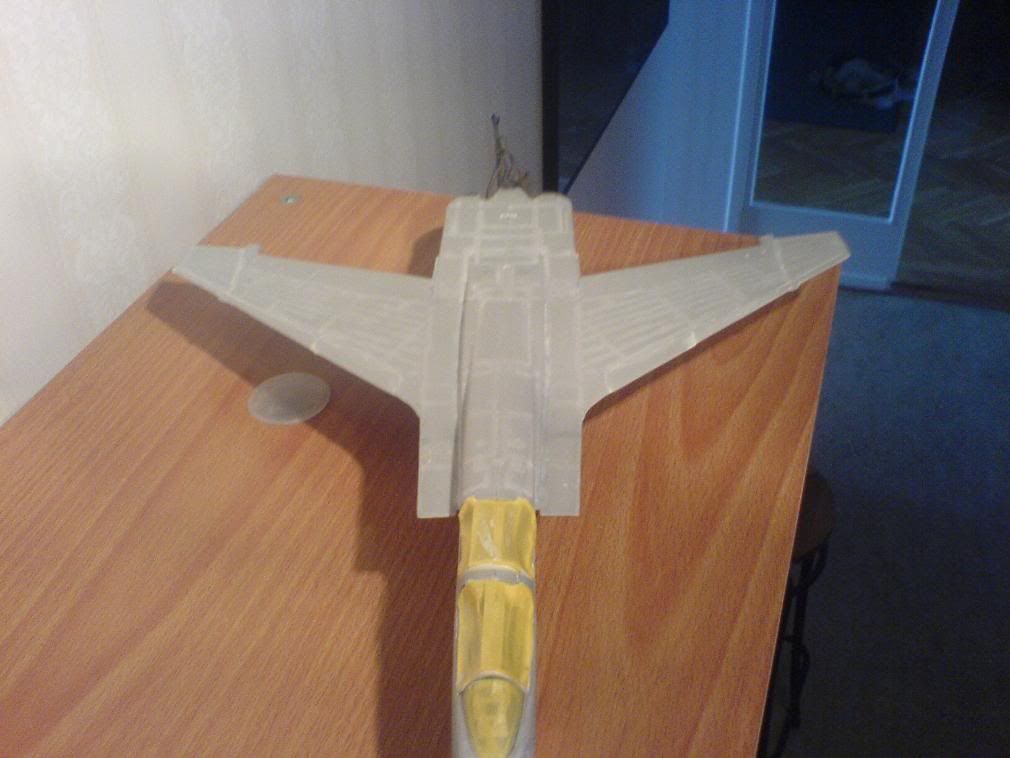

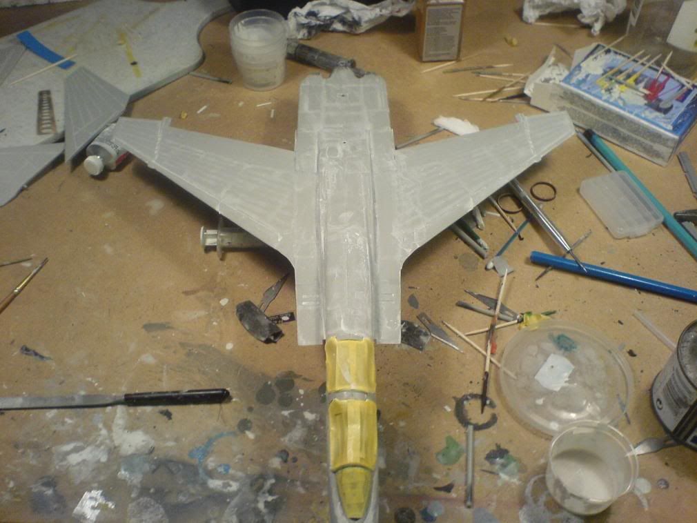

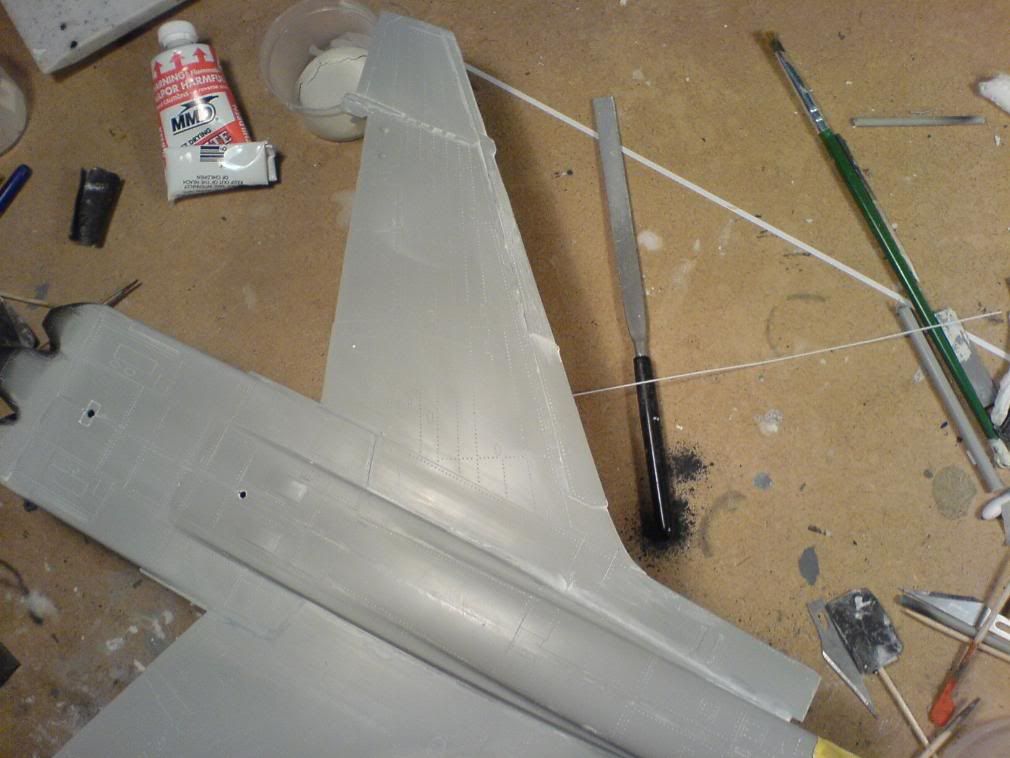

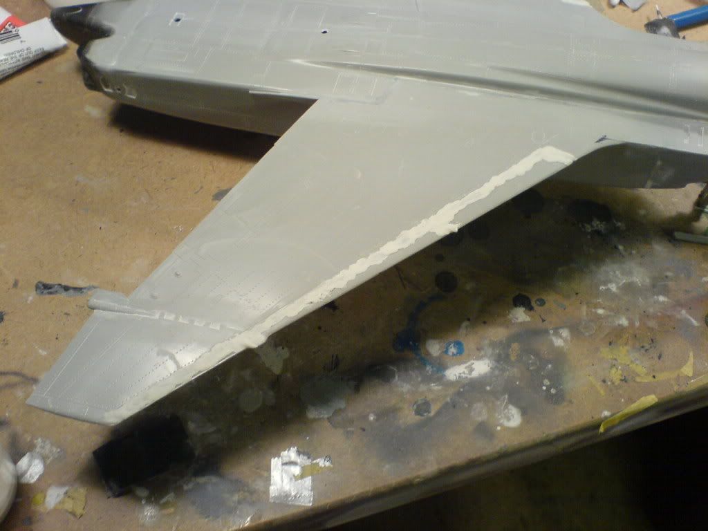

Och när det var klart så var det dags att ge sig på de där jäkla nitarna!!
Den är full av nitar!!
Så då var det färdigt med att spackla igen nitar, det gick lite snabbare än väntat på undersidan p.g.a en lite olycka! Jag skulle blanda till lite flytande spackel och råkade hälla på lite för mycket thinner!
Istället för att ha en sörja som jag smetar på så fick jag något som var nästan som mjölk i kosistens. Men det fungerade bättre än smeten jag använde tidigare för det här vara bara å plaska på för den krympte inte när den torkade!
Ett jobb som annars hade tagit hela förmiddagen tog nu bara 45 minuter!

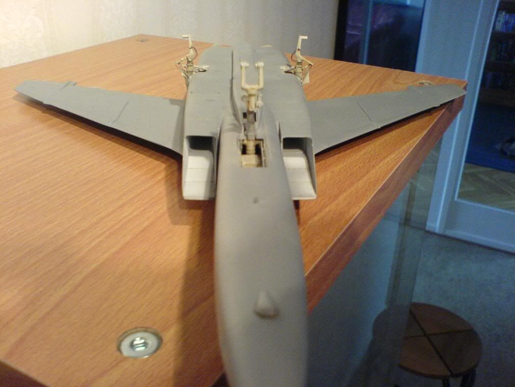

Först några bilder på Vigilanten före rengöring och grundmålning.
Usch vad grejer jag har framme på byggbordet...
Tof ut modellen å tog lite bilder ute i hallen istället Smile

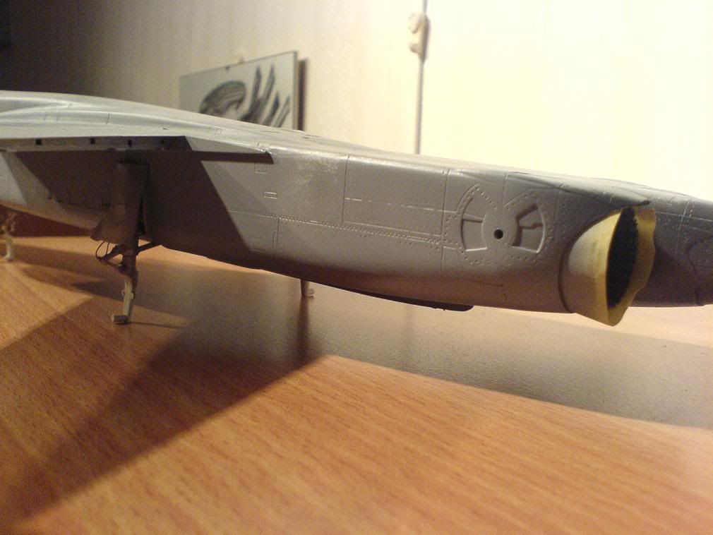

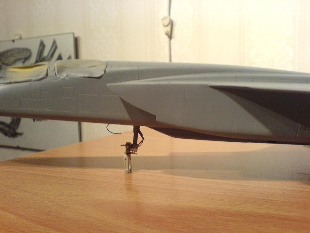

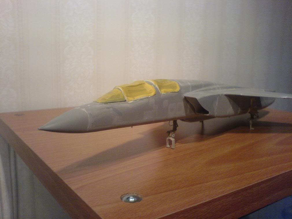

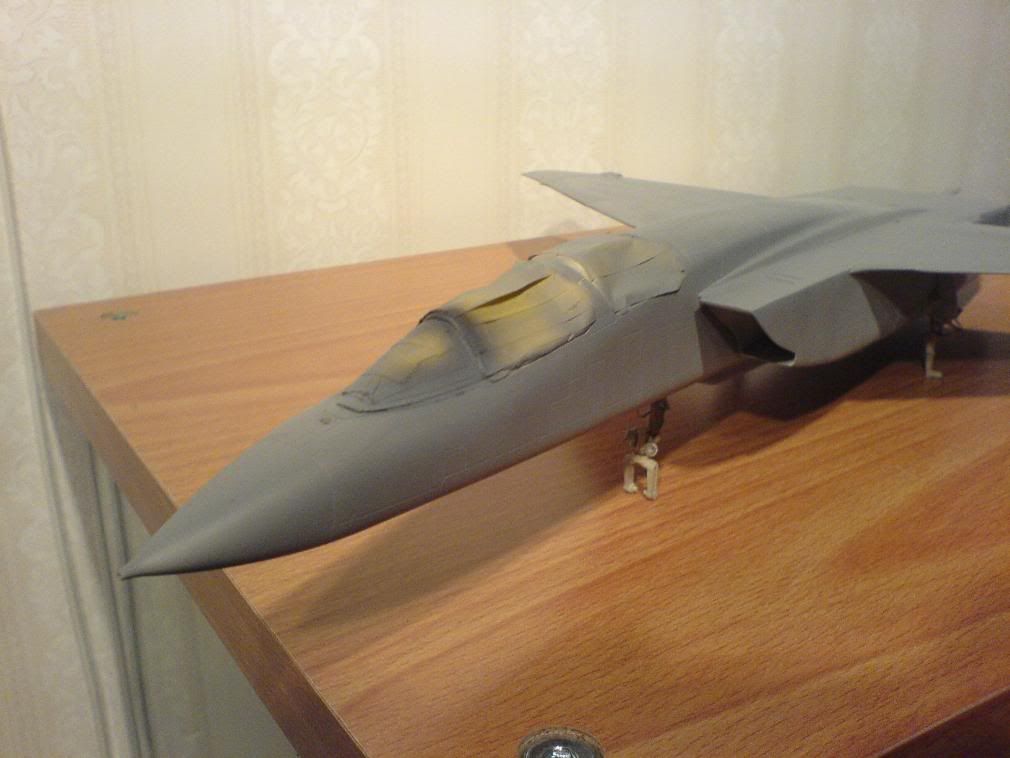

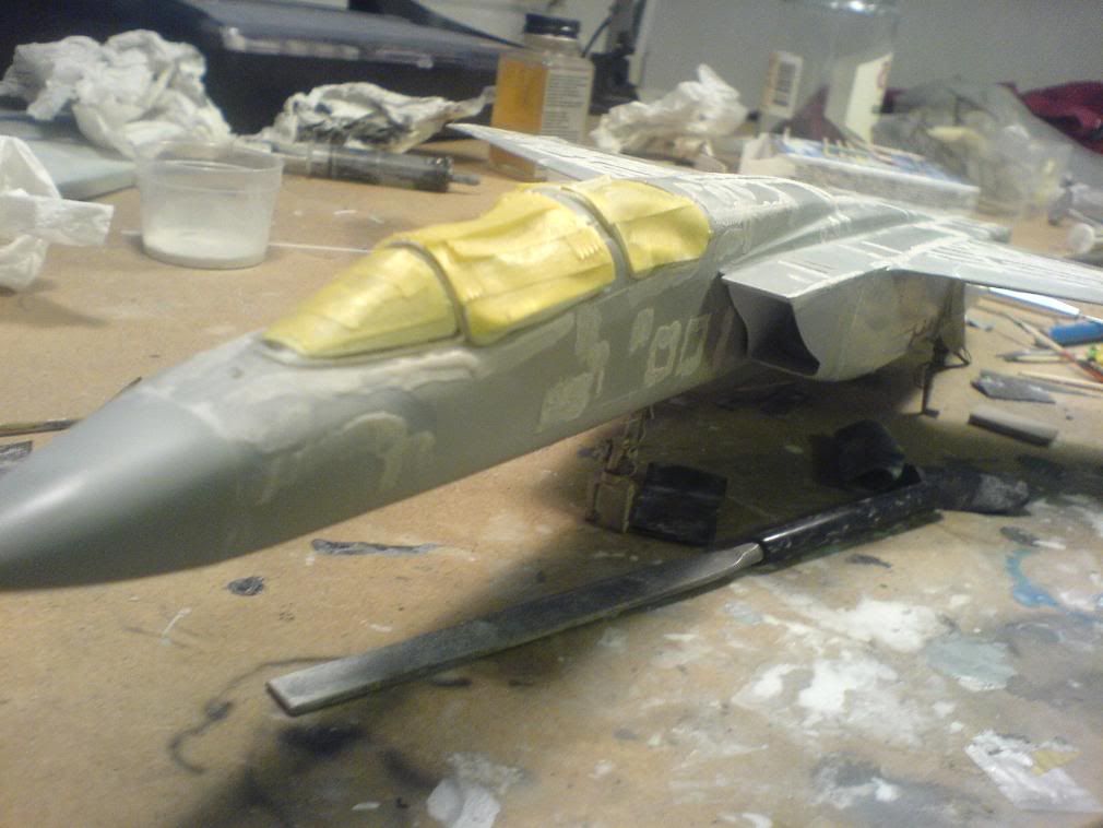

Så långt är allting väl men nu ska grundfärgen på och då kommer alla otäckheterna fram!
Jag använde Alclads grå primer för första gången och förutom lukten så verkar den funka rätt bra faktiskt!
Nåväl, resultatet blev ungefär som jag trodde, några områden där jag varit duktig och andra områden där jag varit mindre duktig. Så är det, inte förrän det kommer lite färg eller primer på så kan manavgöra hur bra man lyckats.
Det blev ingen perfekt yta men det är en början. det som var mest störande var fogen mellan kropp och vingar som inte alls såg vacker ut och så det faktum att många av de nitar som jag spacklat syntes Sad De har åtminstone blivit mindre och kommer antagligen att
smälta in i flygkroppen när målning och finish e klart.
Här e lite bilder på den grundade Viggien så ni kan avgöra själva hur bra eller dåligt det gått Smile
Jag har lite jobb framför mig under nästa vecka, kanske att en andra grundmålnings omgång kan göras till nästa helg...Och om jag är nöjd då, ja då börjar det roliga med målning, dekaler, finish och sätta ihop den lille!!

Jag använder squadrons röda spackeltub, mycket finkornigt och är jätte bra att blanda ut med thinner!
