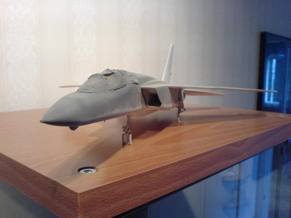

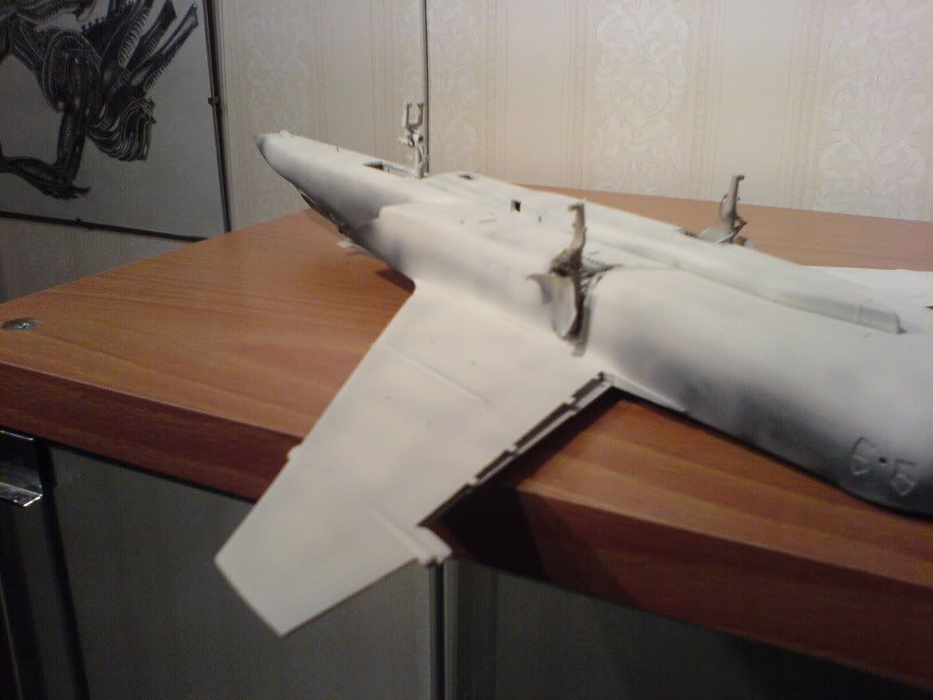

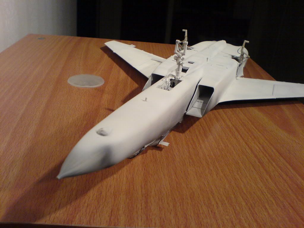

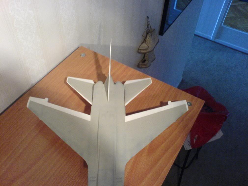

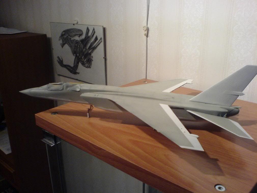

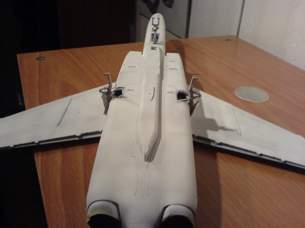

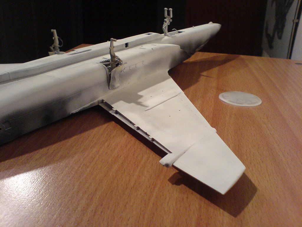

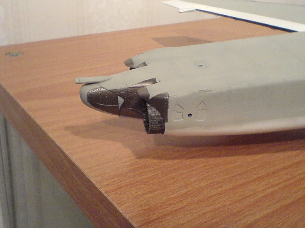

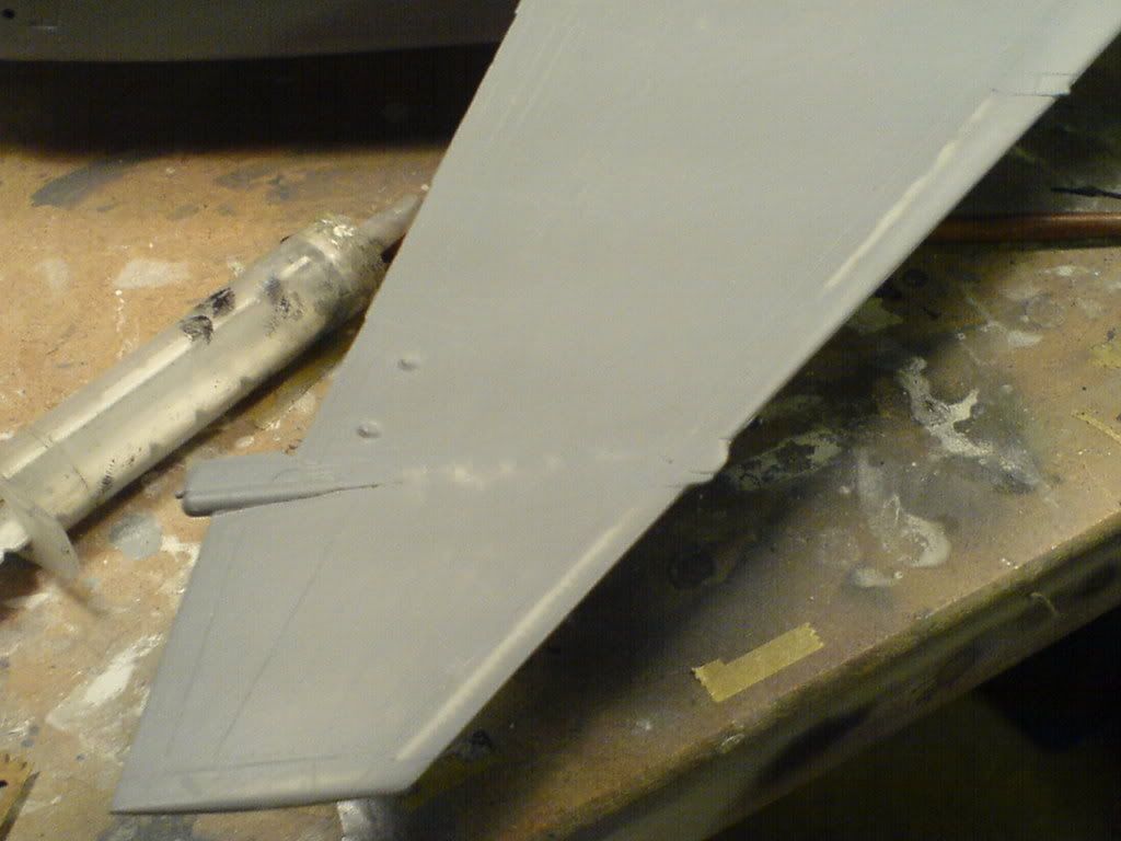

Tänka sig, det gick lite snabbare än jag först trodde att slipa Viggien efter första grundmålningen.
2 timmar för a slipa till hela Vigilanten från topp till tå!
Här e den efter slipningen och jag har hunnit polera den med 6000 grit Micromesh åxå.
Ser väl OK ut va?
Vad ska göra härnäst? Fick faktiskt funera en stund till jag insåg att jag faktiskt kunda kladda på preshejden! Från evigt slipande till att börja målnings processen, det kom som en chock!
Jag torkade lycko-tårarna och satte igång.

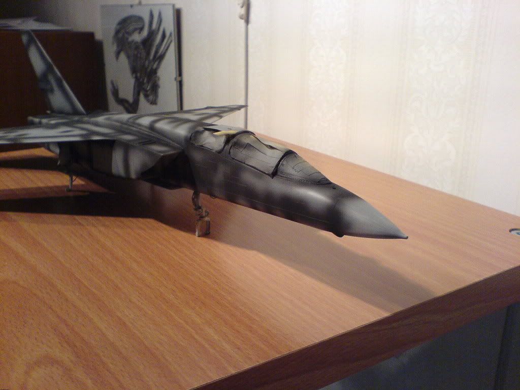

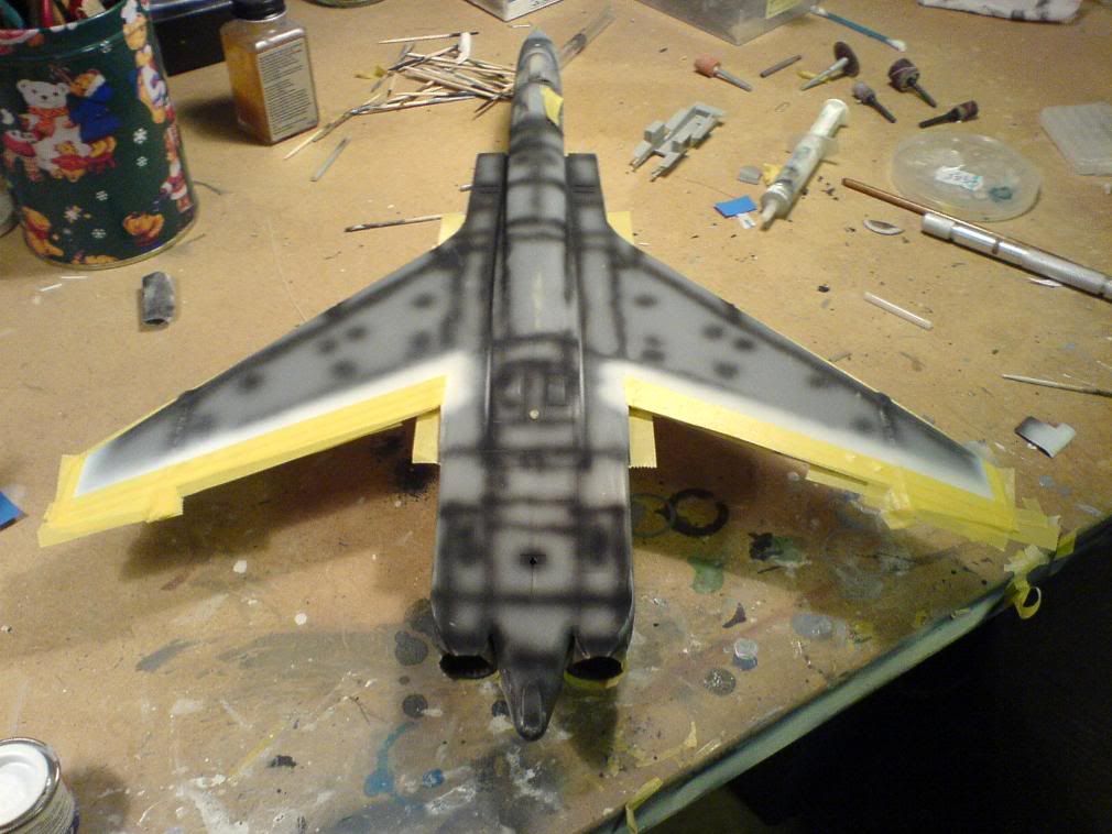

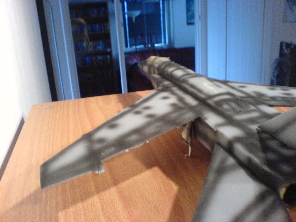

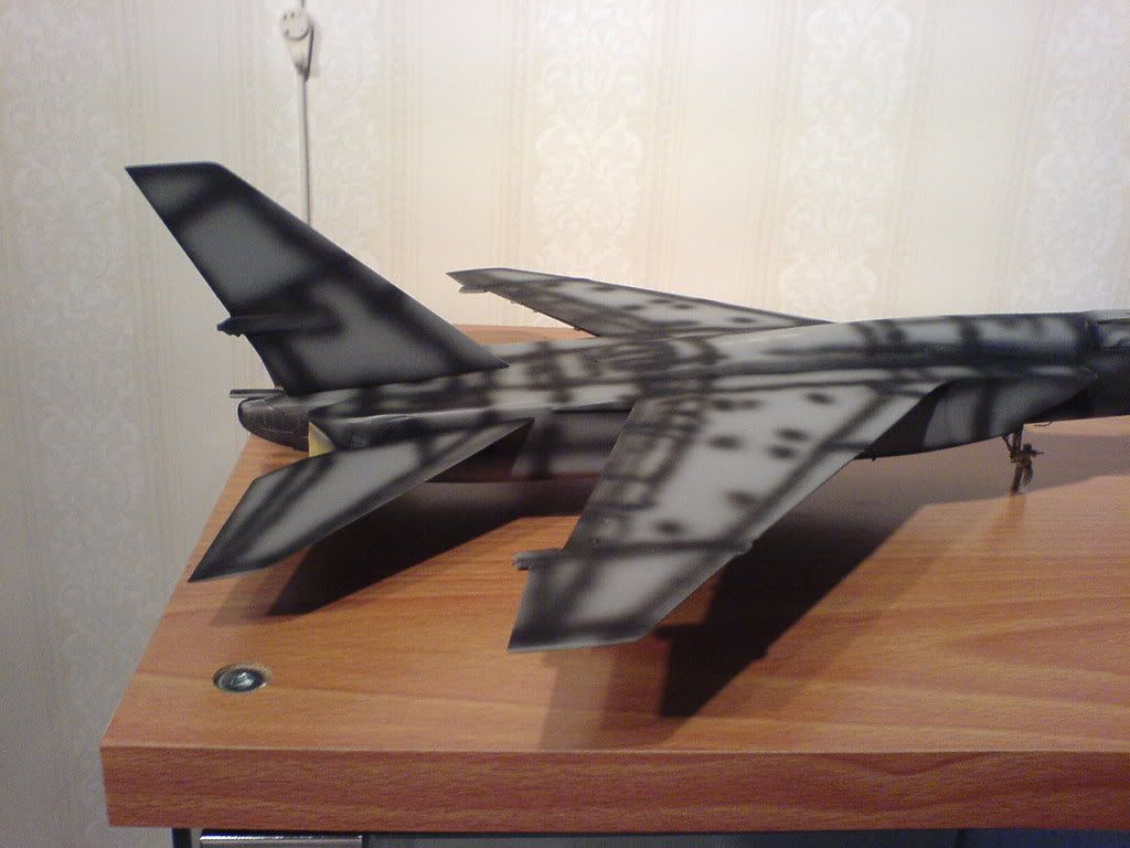

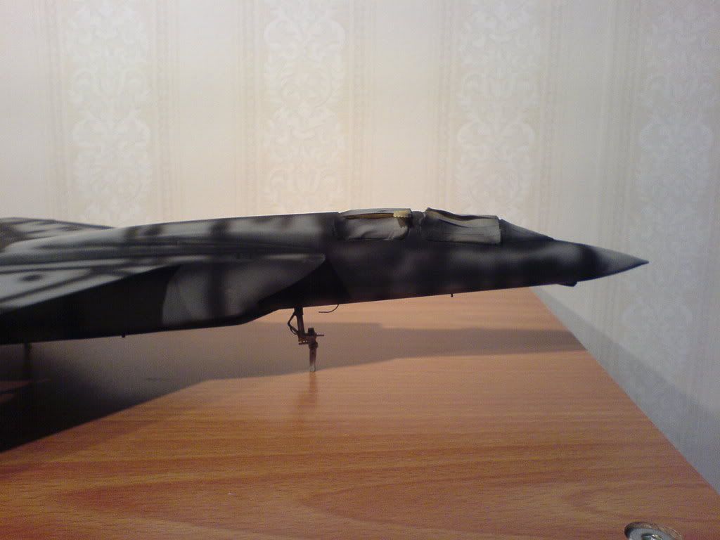

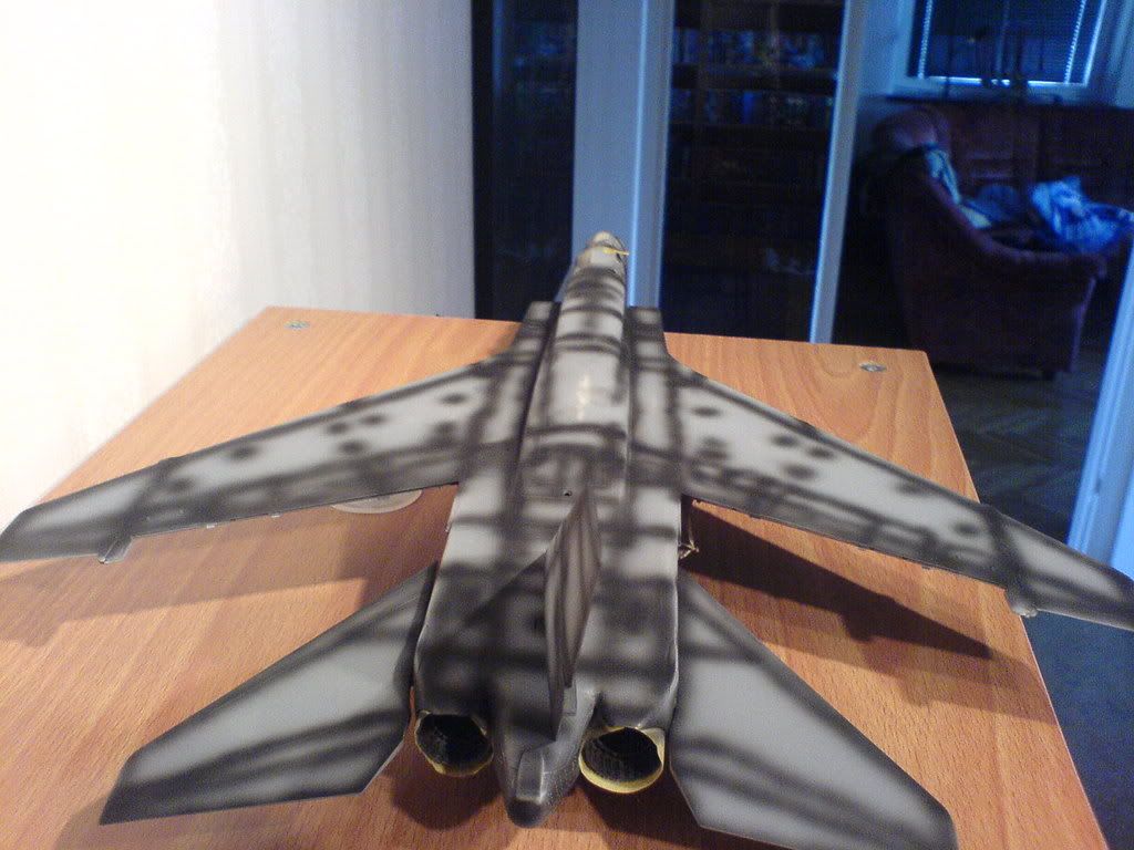

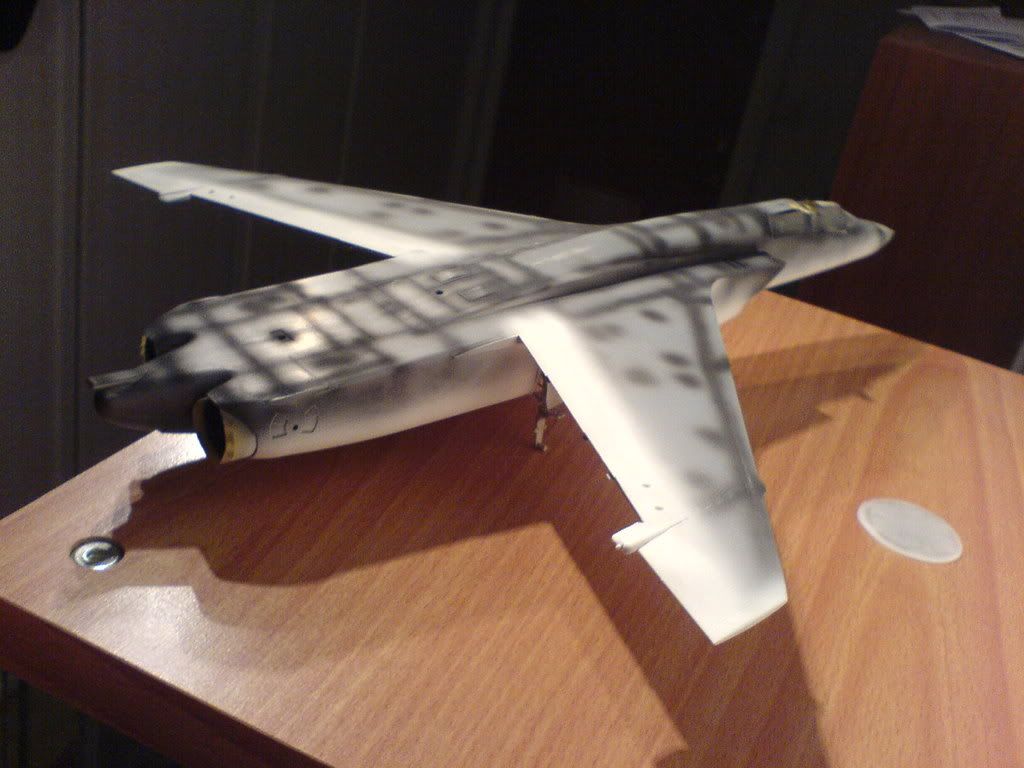

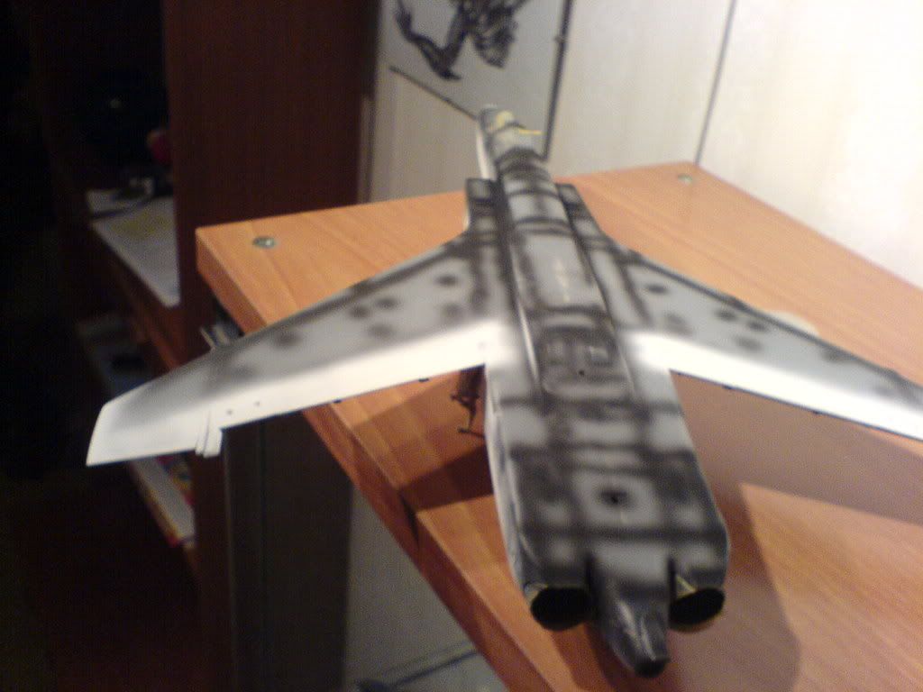

Så här blev preshejden Smile
....nu börjar det hända saker minsann!

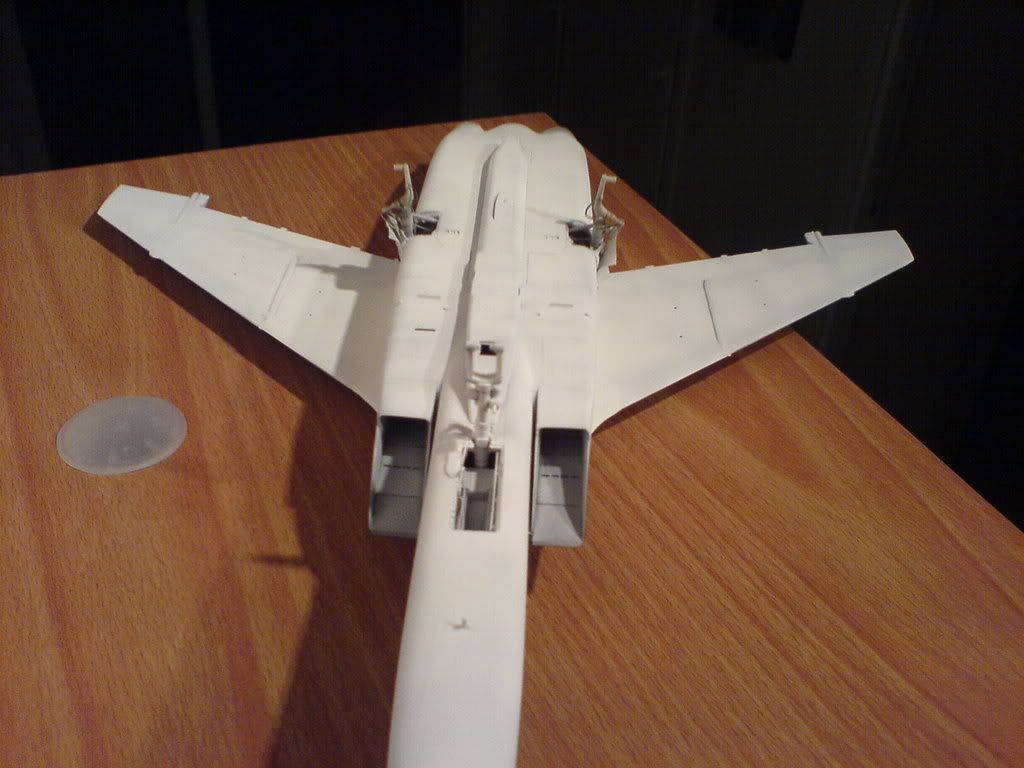

Så börjar målandet!
Självklart hade jag glömt att limma dit de små fönstren i spanings gondolen ...men emn vi tar det innan bättringsmålningen då.

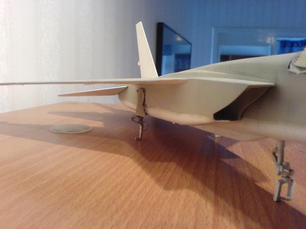

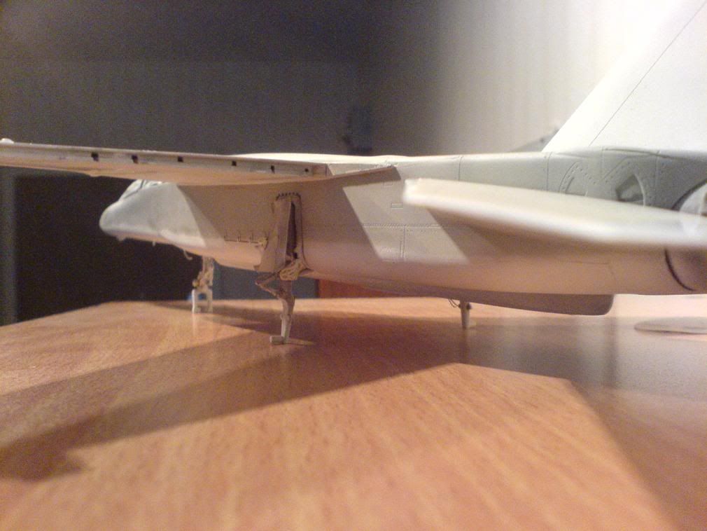

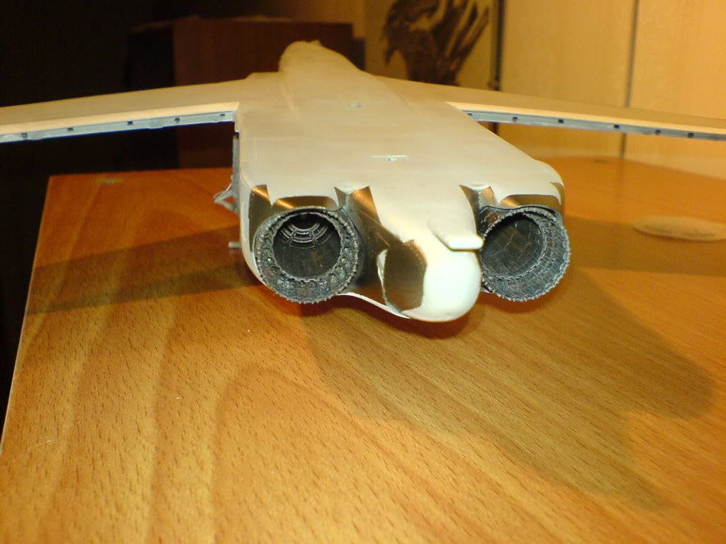

Jag började med att måla det vita på Vigilantens undersida, tänkte det var vettigt att börja med den färgen. Nåväl, det gick väl ok och inga underligheter....förutom att det gick åt förbannat mycket färg!
Jag har pysslat med Viggien så länge nu så jag har glömt hur jäkla stor den faktiskt är! Det gick åt mer än en halv humbrol burk med vitt för att täcka monstret med 7-8 tunna tunna lager!
Sedan fick färgen på sig till kvällen dagen efter att härda lite.

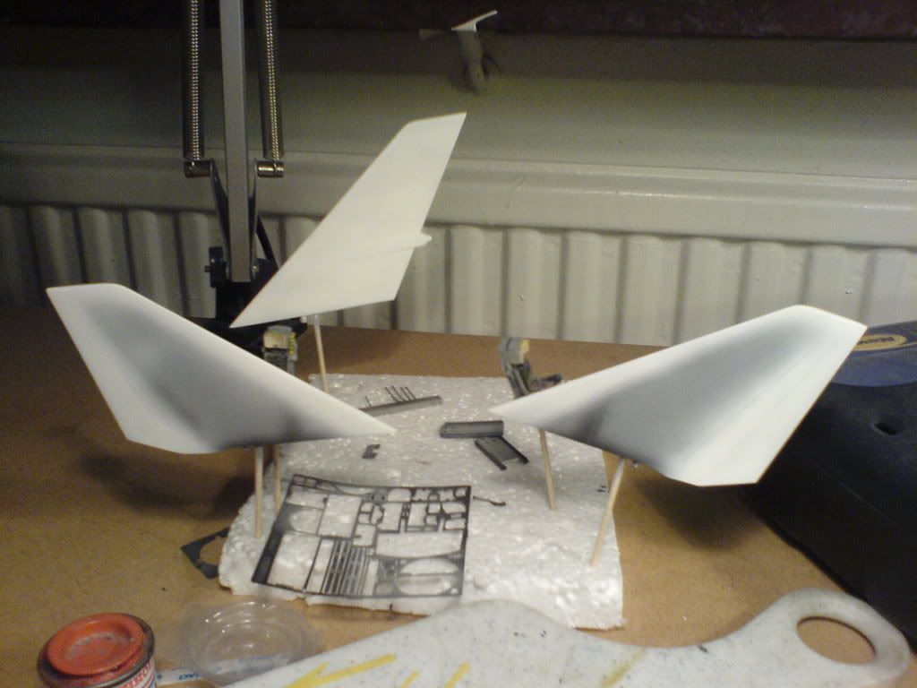

Nåväl här e lite bilder på den vitmålade Vigilanten...
Ser bra ut...tycker det här är bästa vinkeln Razz
Åsså stora magen....
Å fenorna åxå..
Så långt allting väl...

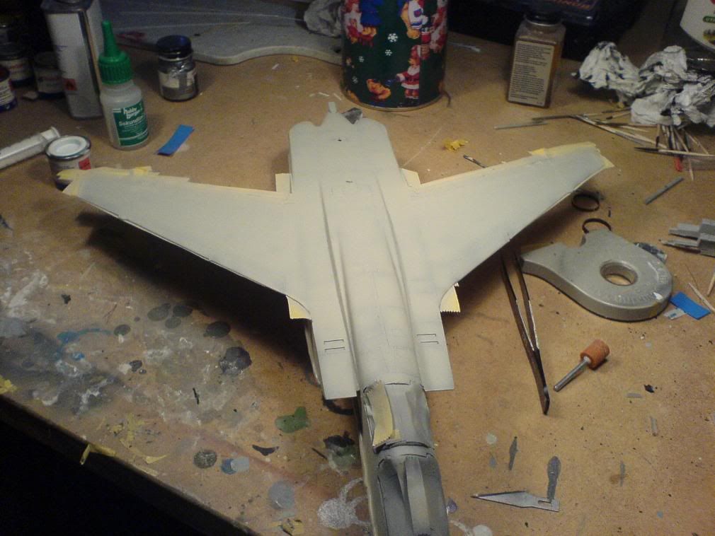

Jag polerade upp de målade ytorna med micromesh 6000 grit åsså bättringsmålade jag. Nu kom jag ihåg att kleta dit dessa små klarplast bitar Razz
Nu har jag haft fullt upp med att polera å maska, tänkte bara för skojs skull å för att fresta folk, visa hur jag maskar. De flesta av er vet säkert allt om olika maskningstekniker men jag tänkte att det blir säkert något matnyttigt för folk som inte hållit på med hobbyn så länge.
Målningsprocessen hitttills har bestått av två sessioner, första sessionen blåste jag 7-8 tunna lager och sedan polerade jag med 6000 grit micromesh och sedan bättringsmålade jag 2-3 riktigt tunna lager som jag sedemera polerade med 6000 grit och sedan 12000 grit micromesh. Det är faktiskt inte helt nödvändigt med Micromesh, en gammal t-shirt eller jeanstyg fungerar också riktigt bra som ett annat alternativ.
Nu kanske en del undrar varför jag polerar så frenetiskt mellan varje målningssession? Det är för att bli av med appelsinskals effekter, fingeravtryck, skräp, damm, färgdroppar eller andra misstag eller bös som har hamnat i färgen. Det hela gör lackandet, dekaliserandet och washandet betydligt lättare i slutändan och dessutom så blir den så len efteråt......eller ja ni vet Razz

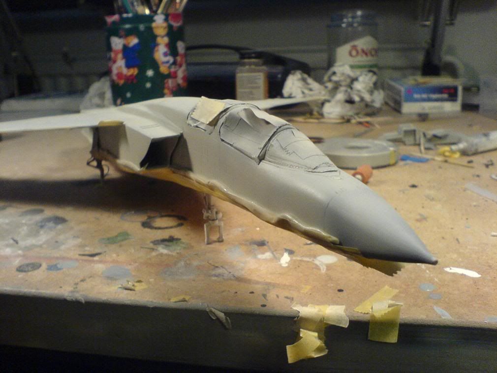

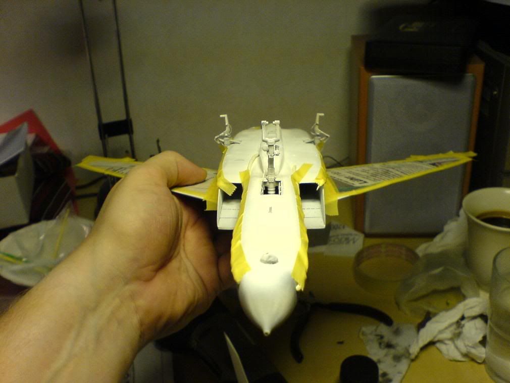

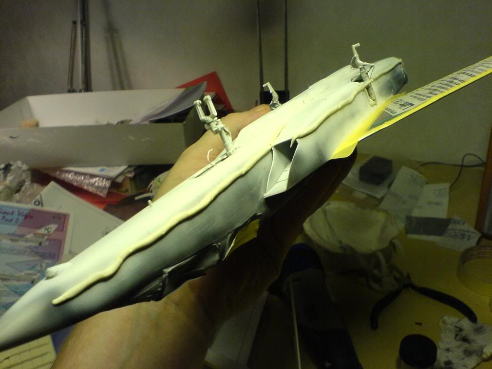

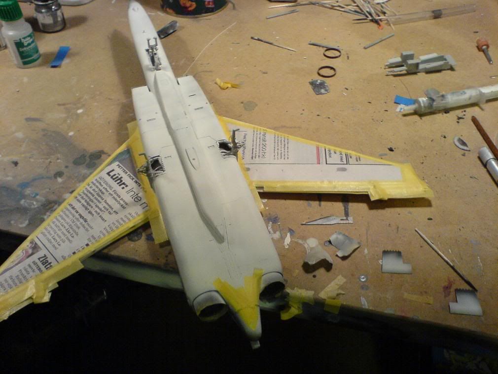

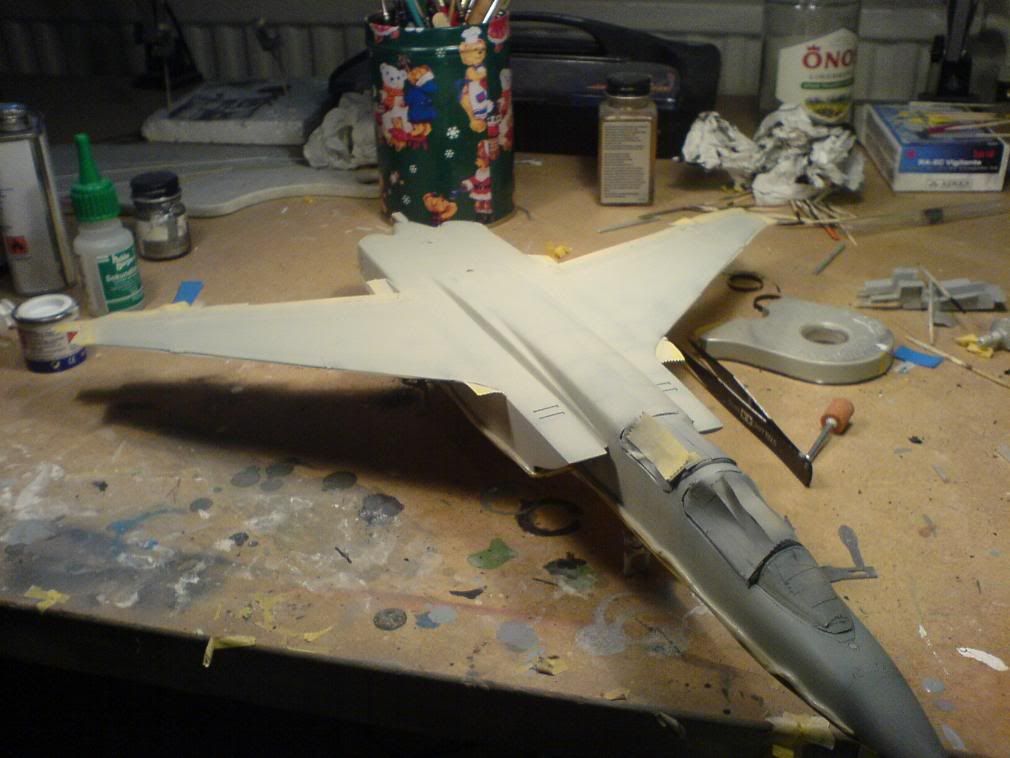

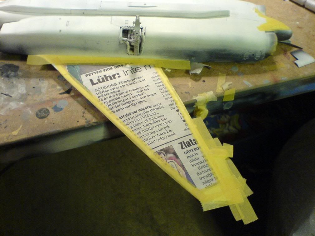

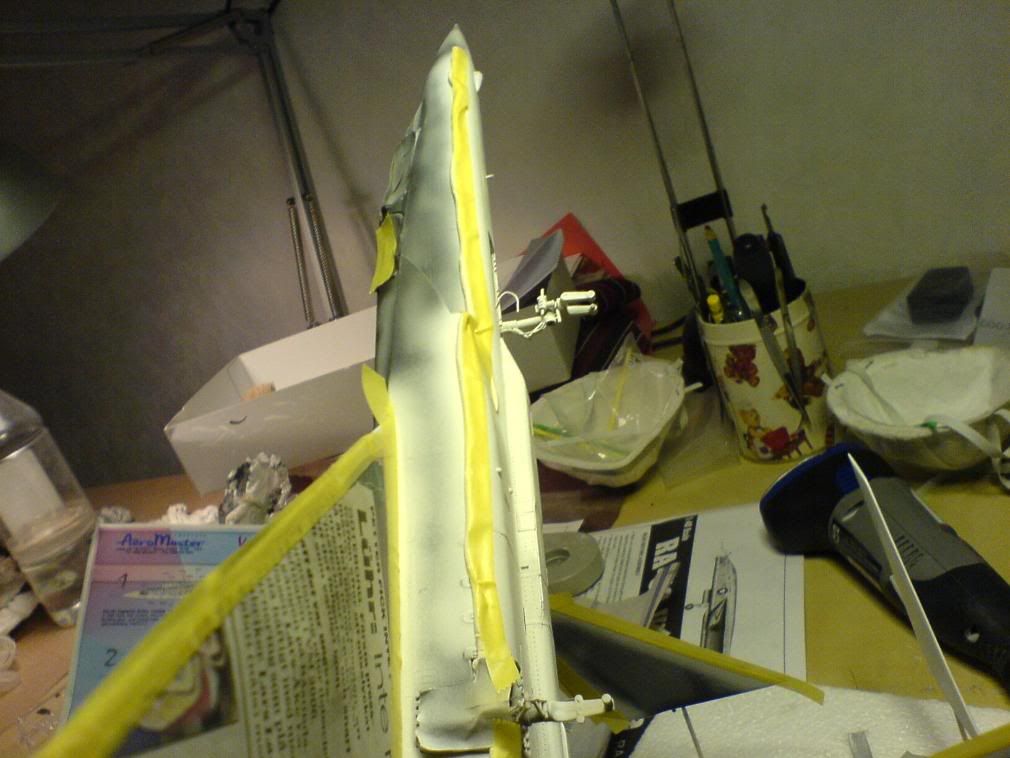

Ok, maskning inför det gråa som ska på härnäst....
Jag har använt mig av en hel del olika grejer för maskandet; Eduard färdigmask, Tamyia tejp, tidningar och kludd!
Först gjorde jag en ram med Tamyia tejp runt vingarnas undersidor och sedan klippte jag ut en profil ur tidningspapper som jag tejpade fast.
Likadant på den andra vingen...
Anledningen till det rigorösa maskandet är att jag vill inte få någon färgdamm eller overspray som britterna kallar det, någonstans där det inte hör hemma! Visst om man har en stadig hand så kan man säkert klara sig med mindre maskande men det är så enerverande när det kommer färg där det inte ska vara så jag tar det säkra före det osäkra!
På ovansidan har jag maskat allt som ska förbli vitt med tejp...
Likadant på de andra fenorna.

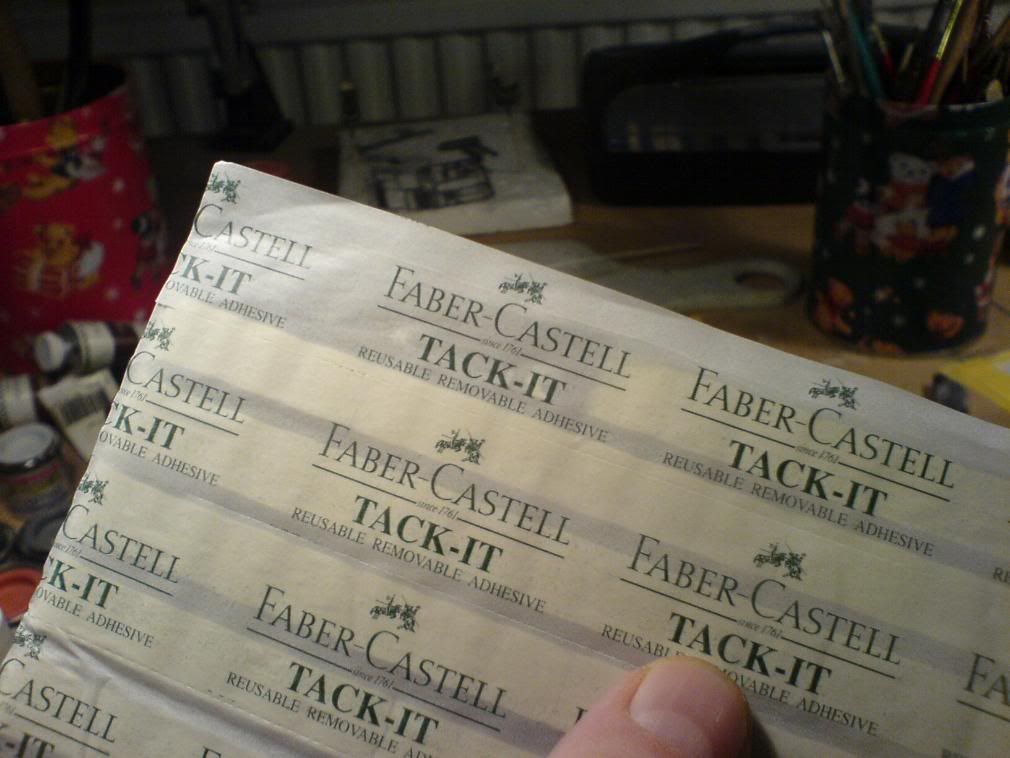

Så kommer jag till kluddet. jag använder Faber-Castells Tack-it, det är ett trvligt kludd som hjälper mig att få till fina övergångar mellan färger utan att det blir för diffusa linjer utan så där lagom diffust men skarpt ändå Razz
Det lämnar inga rester eller missfärgningar och det fäster bra i plasten. Jag rekommenderar det varmt!
Det kommer i ett ark med massa små rutor, varje rutan kan rullas till en korv som är ca 10 cm lång och ett par mmm tjock. Här har jag gjort lite korvar som jag ska fästa på flygkroppen. En lång korv som är gjord av 2 rutor och 2 korta används till en sida av smrovet. Det blev en extra för andra sidan Razz
De fäster väldigt bra på modellen istället för mina fingrar....ännu ett plus. När de väl sitter där är det inga problem att jsutera deras position så man får det som man vill ha det.
Efter kluddet har kommit på plats så tejapr jag dit en ram som jag sedan kommer att fästa tidningspapper på för att täcka hela undersidan.
Ser väl bra ut va?
Var hamnade eduard maserna undrar ni kanske? Jo de sitter dels på alla genomskinliga små plast detaljer som finns och på insidan av huvarna. Vi kommer till dom senare i bygget Smile
Detta om maskning! I morgon kommerdet på tidningspapper å sedan ska det målas mås-grått. Hoppas ni iunte blivit alldeles för frestade nu men det händer i alla fall något Razz

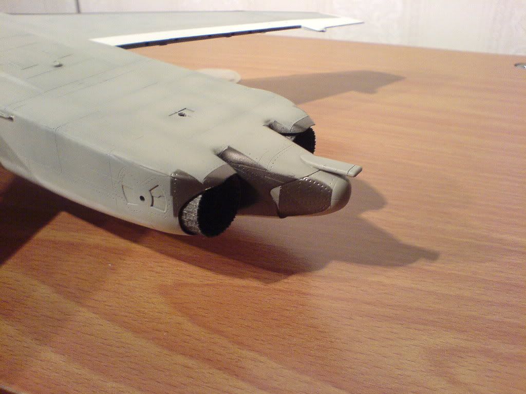

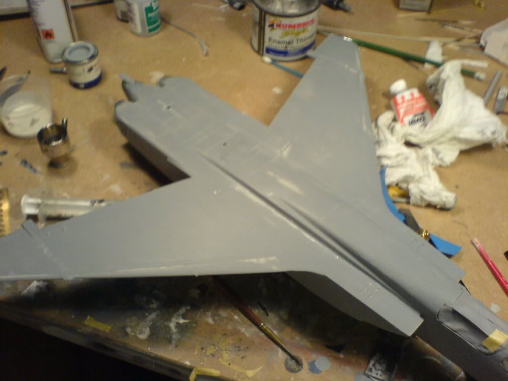

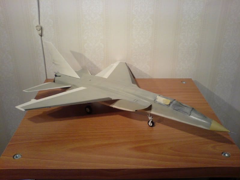

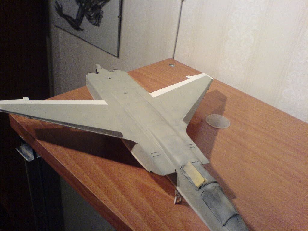

SÅ där ja...efter alla veckor av slipande så har jag äntligen kommit till målandet!!
Efter lite initialt färgtrubbel så lyckades jag få på lite måsgrått Humbrol 129.
Här e det sista maskat och det är bara att blåsa på!!
...Och efter första mötet med sprutan så blev det såhär!
Åsså av med masken!!
MMmm...det blev så där tycker jag. Det är tydligen en dålig idé att ställ Viggien under en spotlight en längre tid efter att den har maskats med kludd. Kluddet blev väldigt kletigt och tog med sig det översta lagren av färg
Där den legat. Det blev en lite mörkare linje som följde hela flygkroppen Sad Fick bättringsmåla med mim nya Iwata så det blev lite bättre till sist.
Annars så blev det bra och jag tycker preshejden lyser igenom ganska lagom...
så fick den smaka på lite micromesh 6000 å 12000 åxå så ytan blev bra .

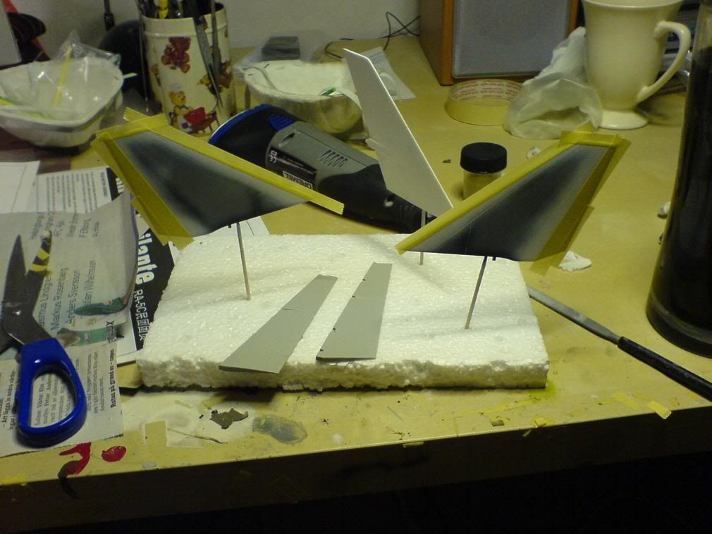

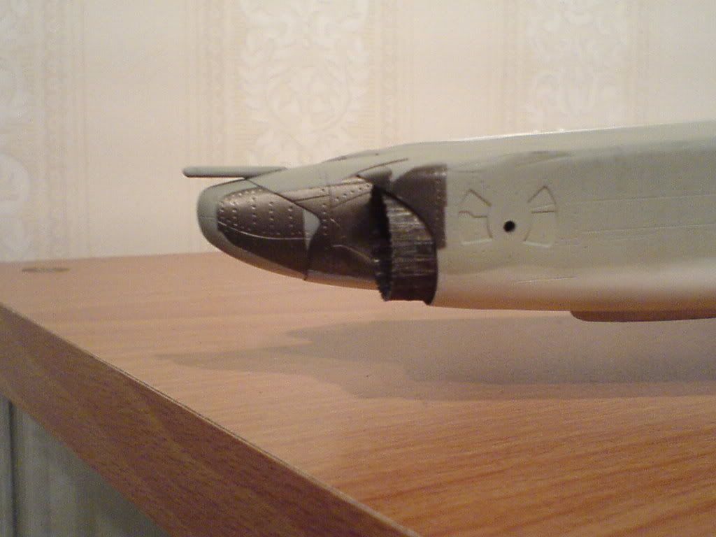

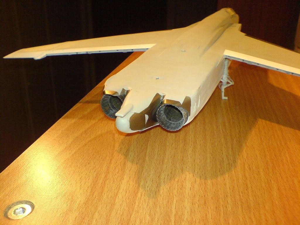

SÅ målade jag lite metall på henne idag...lite AlcladII Exhaust både på vingarnas framkanter och runt utblåsen. Kanske kan tillägga att runt utblåsen så lackade jag lite med Johnson åxå innan jag blåste.
Det börjar hända lite i alla fall Smile kanske hinner till modell GBG trots allt!

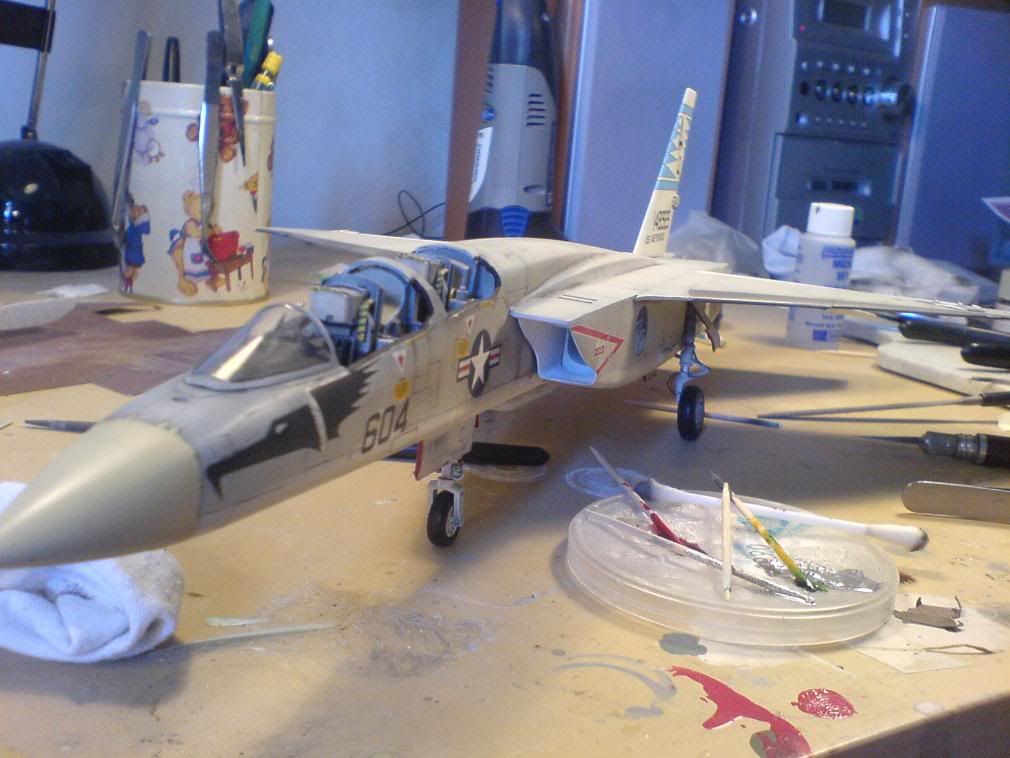

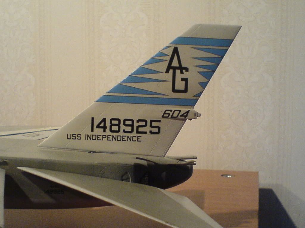

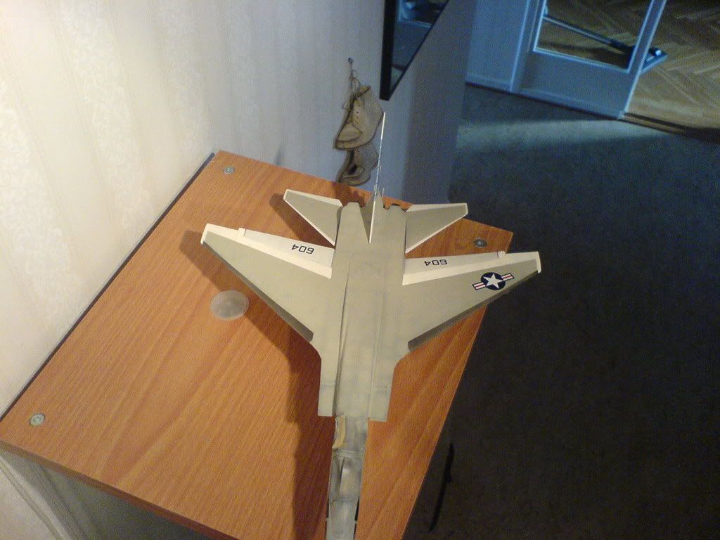

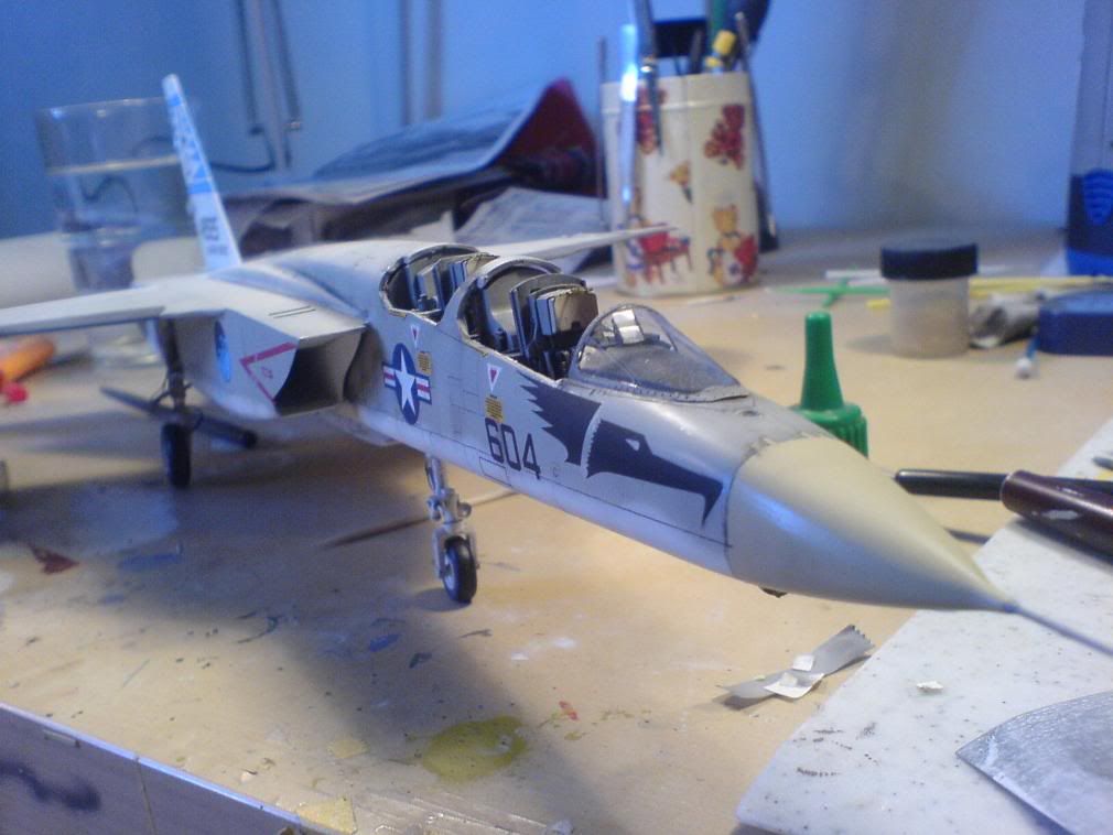

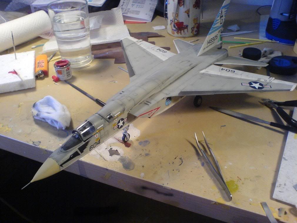

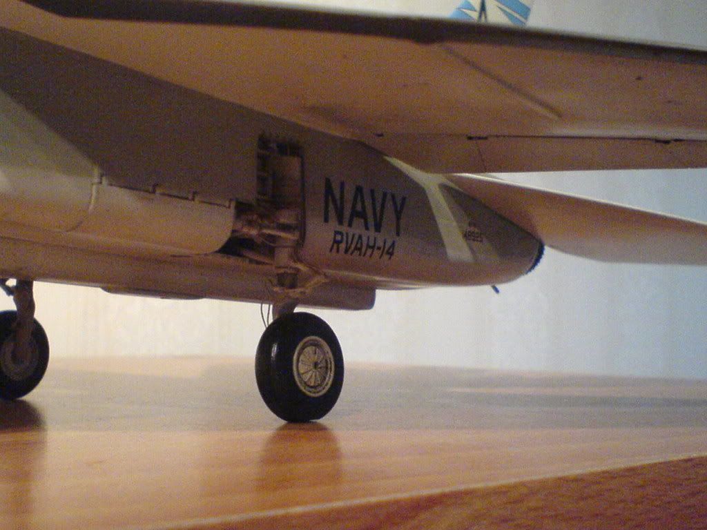

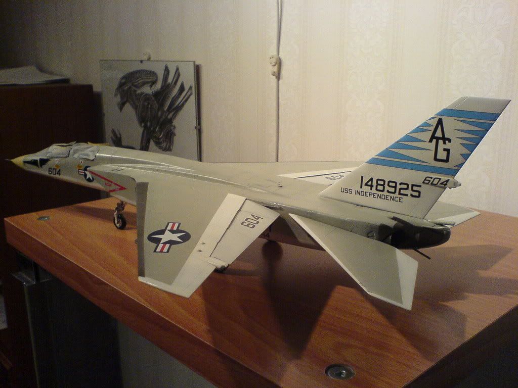

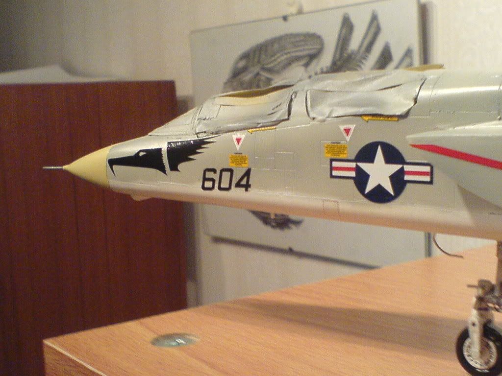

Ti-hi...Jag har fått på dekalerna!!!
Måste sägas att Aero master dekalerna var suveräna!!
De är tjockare än tunna men mycket följsamma. jag doppade dom i hett vatten med lite diskmedel i och de bara gled på plats.Det funkade bra med Micro Sol på dom åxå, jag behövde bara dutta med en fuktig pensel med sol på och dekalerna bara sögs in i panellinjerna hur fint som helst!
Det dök upp några små luftbubblor men jag pickade lite lätt med knivspetsen och hade på lite mer Micro Sol så löste det sig.....pun not intended Razz Vigilanten får vila till imorgon då jag bättrar med lite sol och sedan får det härda över helgen innan jag förseglar dekalerna med lite Johnson.
Sedan börjar vädrandet.....
Här e lite bilder på spektaklet!
De stora stjärtdekalerna kom på utan några som helst bekymmer....tog några timmar med duttande men sedan blev de perfekta. jösses vad de här dekalerna e bra!
Det enda jag kan gnälla på är att varnings dekalerna vid luftintagen är lite små och passar inte så bra...men vad gör väl det.
Så långt allting väl!!
Limma lugnt!!

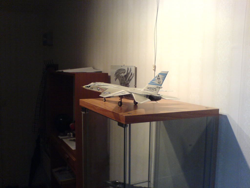

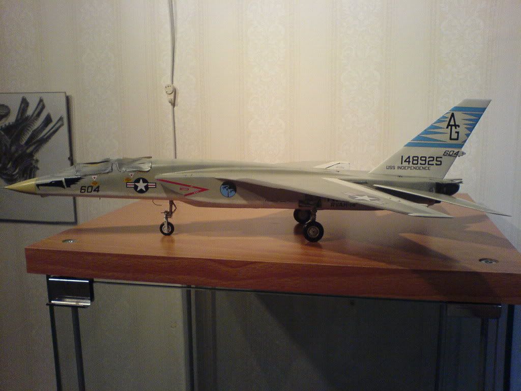

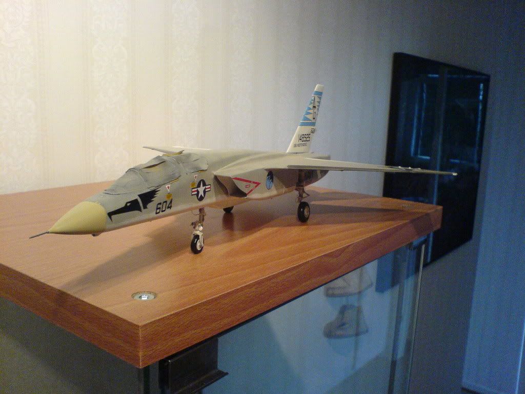

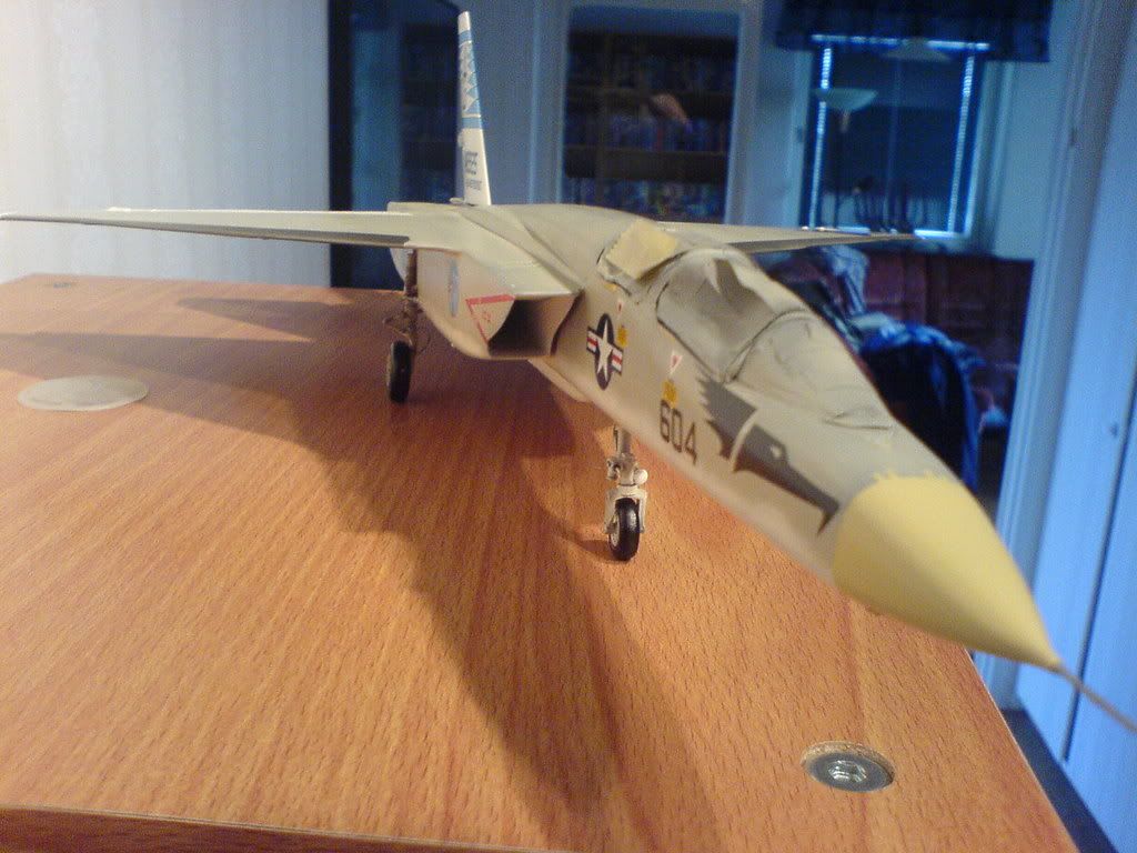

Då så, då var det dags för sista updaten!! Vigilanten är äntligen färdig och senare ska jag ta lite bilder på den färdiga modellen å slänga in i "Bildrutan" !!!
Det har varit kul med alla som kommit å tittat å tyckt till om modellen, det har liksom gjort det värt mödan, tack ska ni ha allihopa!

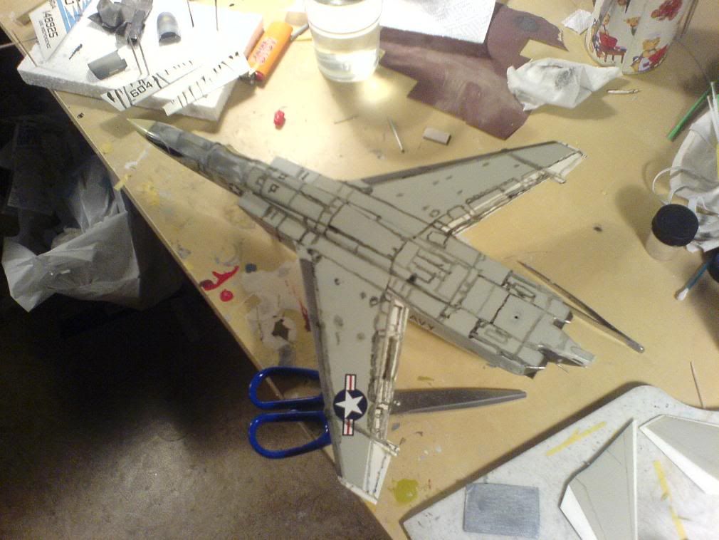

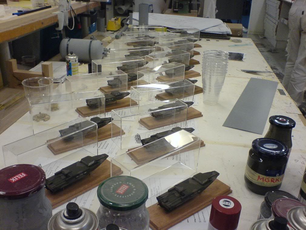

Ok, ska bara nämna att jag har varit på stridsbåtarna igen.....16 stycken den här gången, målade å dekaliserade.
Vigilanten var det ja...

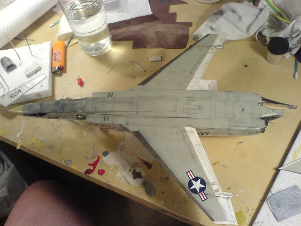

Jag gjorde en wash av olje färger som vanligt, blandade svart och obränd umbra. Det blir en härlig mörk nyans som även passar på vitt.
Jag gjorde washen sent på kvällen och givetvis glömde jag att ta väck washen på undersidan...så den blev lite extra skitig efter att jag försökt gnugga bort det med en trasa och lite terpentin.
Men översidan blev så här i alla fall.

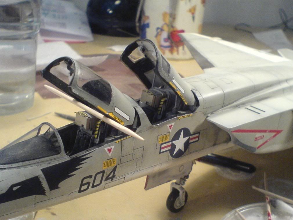

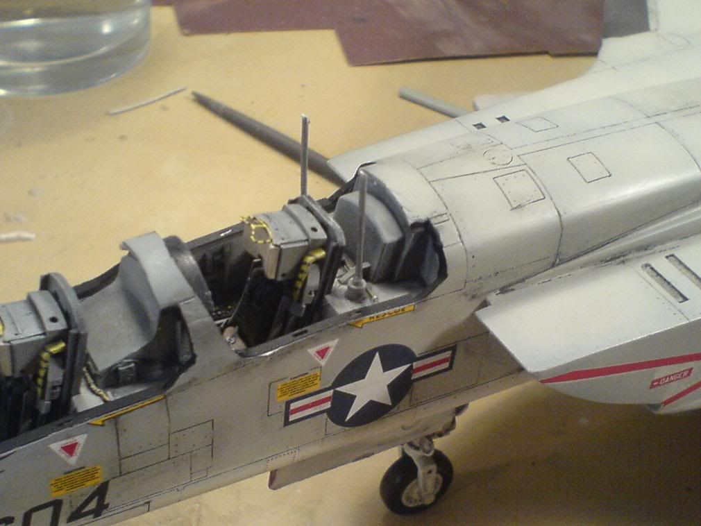

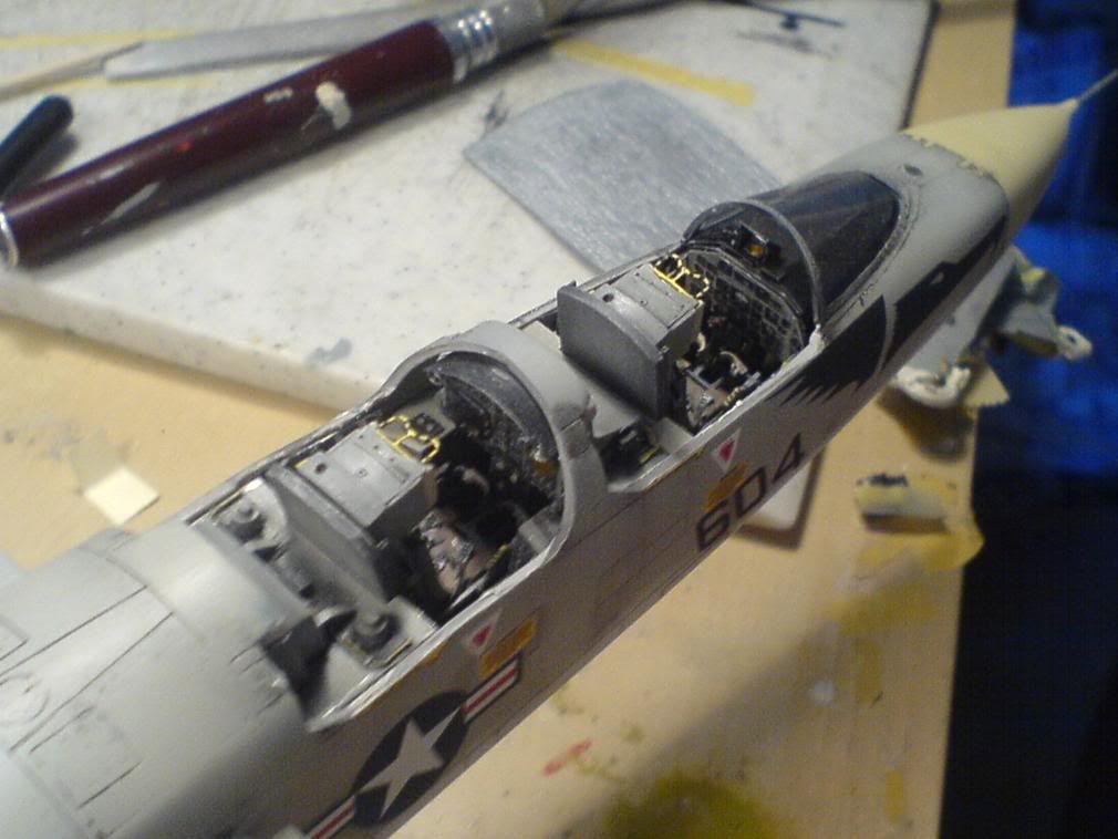

Jag gick upp ganska tidigt i morse och drog på lite mattlack. Jag gjorde den inte helmatt utan den är lite mer silkesmatt.

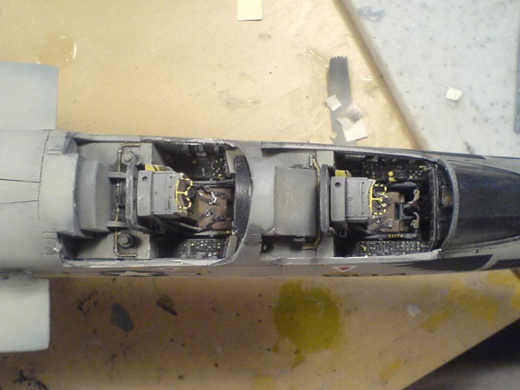

Maskningen åkte av åxå, det var länge sedan man fick se cockpitten, det är lite som att öppna presenter på julafton att ta väck masker!
Petade in allt löst som skulle in i cockpiten....stolar å så
Den börjar likna färdig Very Happy

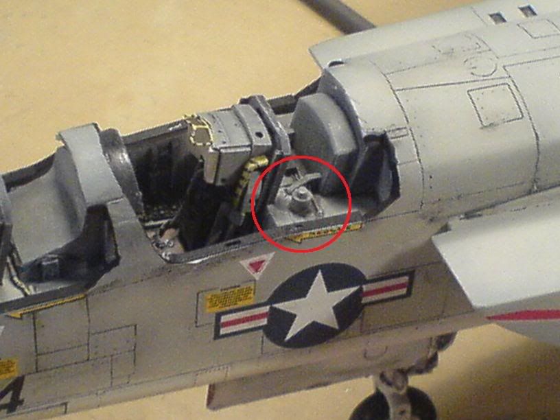

Förutom hjulbrunns luckorna så var det huvarna som skulle komma på plats. Jag såg att bakom sätet i den bakre kockpiten så såg det ut som det kunde vara några små cylindrar som kunde tänkas vara till att öppna huven. Eftersom jag har dåligt med referens material gällande huvarna så tar jag en rövare...kan bara bli fel ju Razz
Så jag gjorde ett par cylindrar eller pistonger aller vad det heter, av plasticard.
SÅ där ja...
Sedan limmade jag på huvarna med lite cyano..
KLAR!!!!!!!!!!
Nu ska bara limmet härda åsså ska jag städa hobbyrummet...sedan kan jag ta lite färdig bilder!
Tack för alla kommentarerna och för alla som varit intresserade och kommit å kikat.
