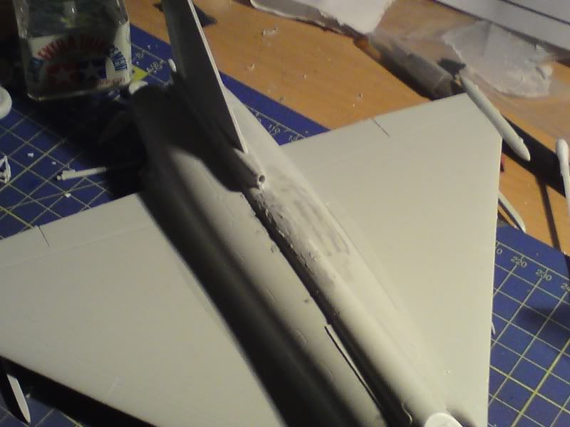

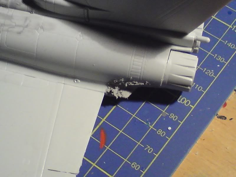

@Gigabyte skrev:nu börjar det ta form ditt Eurofighter bygge,, acetonmetoden ,,, skall du smälta ihop plasten för aceton tar väl kål på plast effektivt Exclamation
Nej då , Aceton skadar inte plasten alls , kanske om man badar modellen i det Razz
Men om man spacklar lite , ca 5 cm och medans spacklet fortfarande är vått så tar man aceton på en tops och gnuggar bort det , då behöver man bara putsa till det lite med våtslip papper Smile
Det var Stefan här på forumet som visade det i hans Blackbird tråd , mycket effektivt Very Happy

Jag kör på liknande vis fast med etylacetat! Gäller bara att vara försiktig så man inte håller på för mycket!

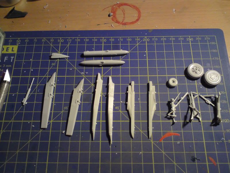

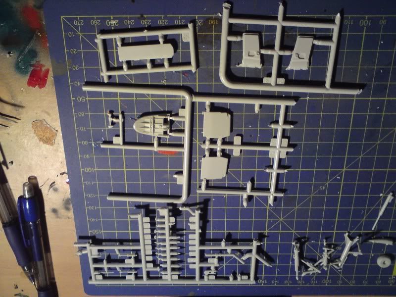

Hejsan !
En snabb uppdatering så här på Söndag kvällen Smile
Har pillat med små saker i kväll , så som landningställ mm Smile
Och helt plötsligt så tänkte jag ,oj vart tog alla sprues vägen !?
Dem är tomma och ligger i lådan , det här är vad jag hade kvar när jag tog korten nu har jag ännu mindre Razz

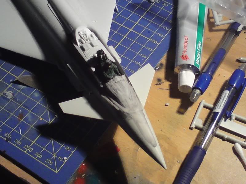

Inlägg av JOooCKE i tor sep 24 2009, 17:13
Hejsan !
Nu går det i slooowwmooo Razz
Har mycket skolarbete , ett hem prov om WW2 Very Happy
Det kan jag ganska mycket om så det blir inte så svårt men det är rätt så tråkigt att sitta vid datorn och skriva om kvällarna...
Mycket mindre bygg tid när jag har det , det är kvällarna som jag oftast bygger på vanligt vis Rolling Eyes Very Happy
Men jag har börjat att spackla lite , lite saker måste jag slipa , för det var några glipor som blev rätt så stora Razz
Men Torsdag nästa vecka ska hemprovet vara klart , så då får jag mer tid till att bygga , slipa rättare sagt Mad Very Happy

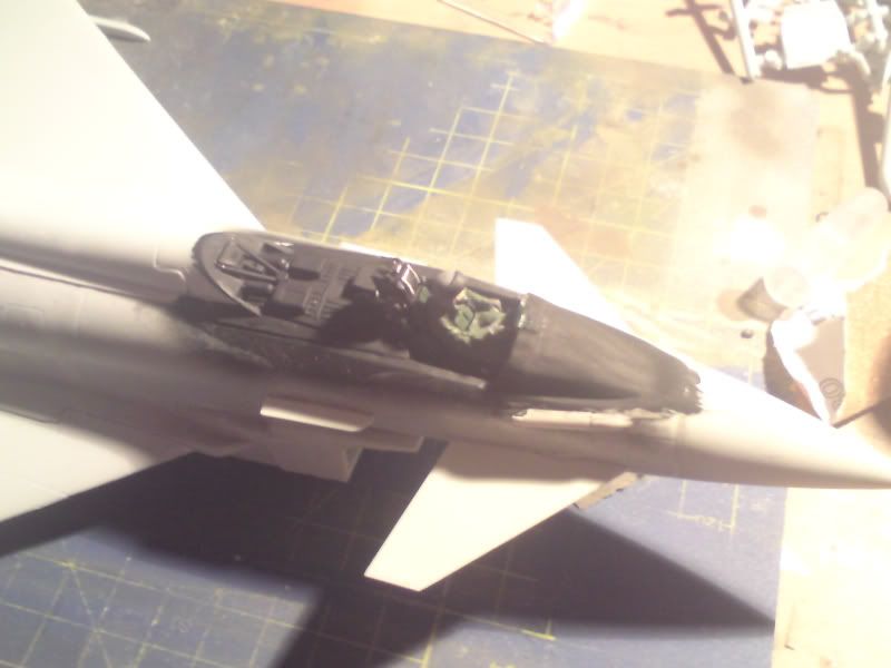

Inlägg av JOooCKE i sön nov 08 2009, 15:11
Halloj!
En mini uppdatering så att ni ser att jag gör någe också Razz
Dock blev bilderna kassa Mad

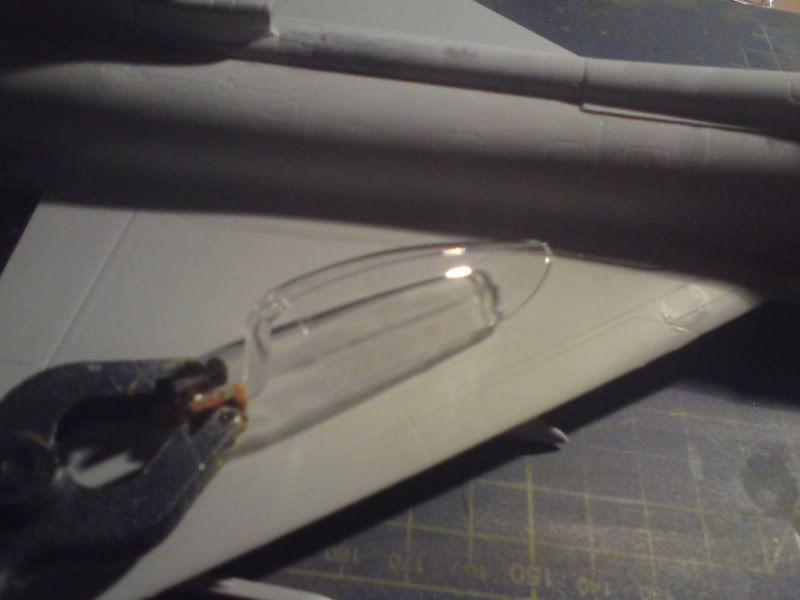

Har slipat klart HUDen och målat den svart och doppat huv delarna i johnssons, ska doppa dem en gång till sen ska jag maskera och montera dem Smile

Låt gärna huven stå ett dygn eller så innan du maskar den så den hinner härda....annars kan du få märken i den av tejpen. (been there done that....)

Det ska jag göra, har ju lite slipnings arbeten kvar så den hinner att härda tillräckligt Very Happy
