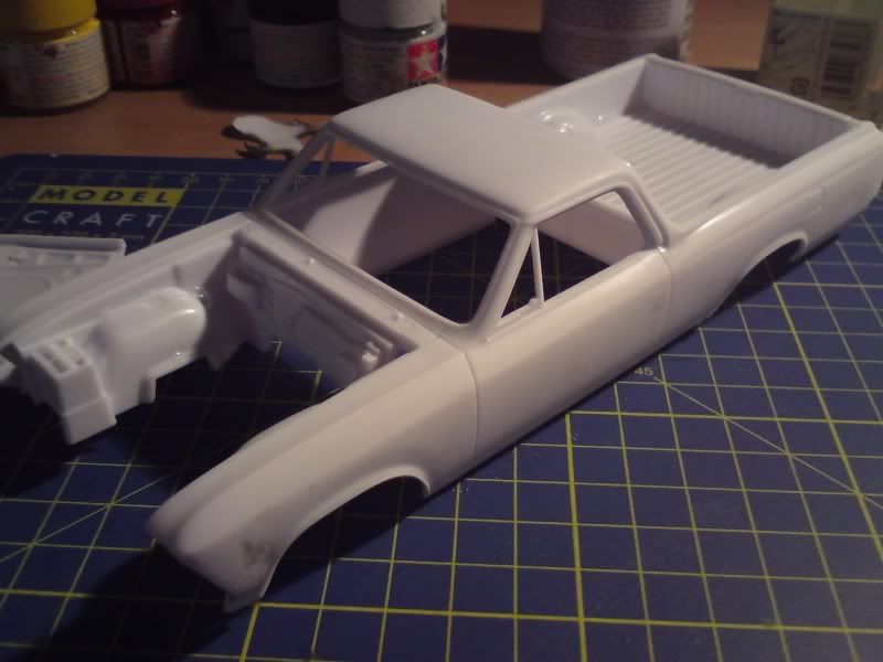

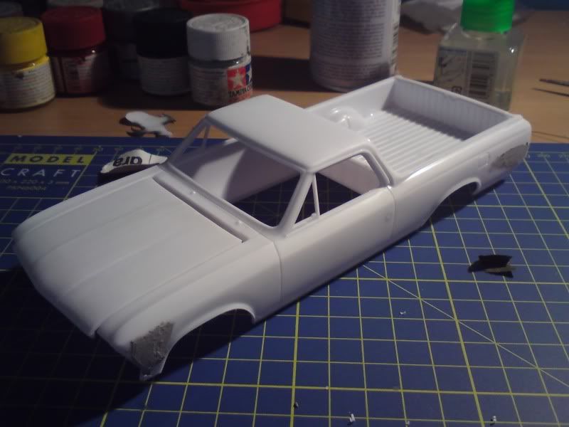

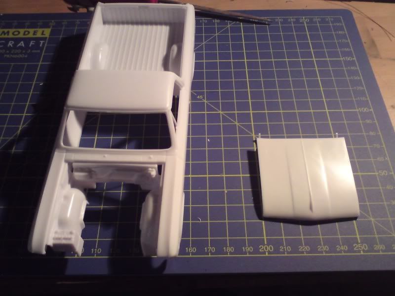

Jag kunde inte hålla mig ifrån Caminon , så jag började med lackeringen idag. Smile

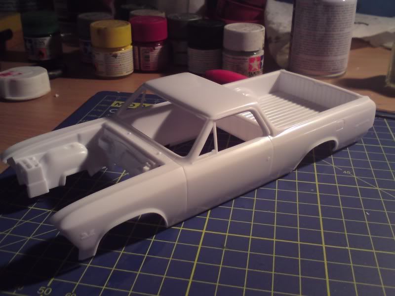

Först hur den såg ut direkt ur kartonen.

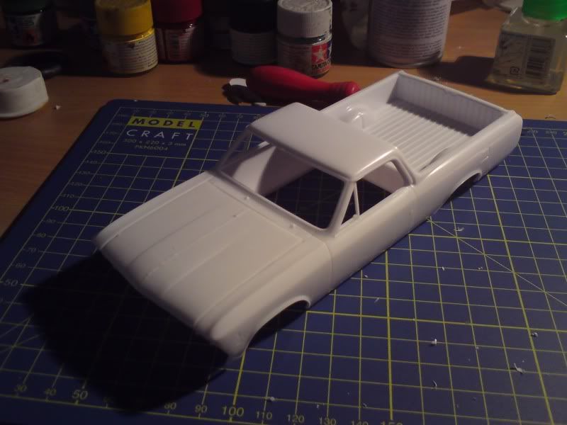

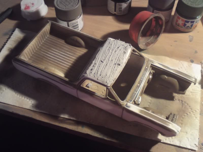

Sedan började jag att strippa den på emblem och en list på huven Twisted Evil
Och så slipade jag ner huven och spacklade där emblemen satt.
Sedan så blev det av att slipa lite Smile

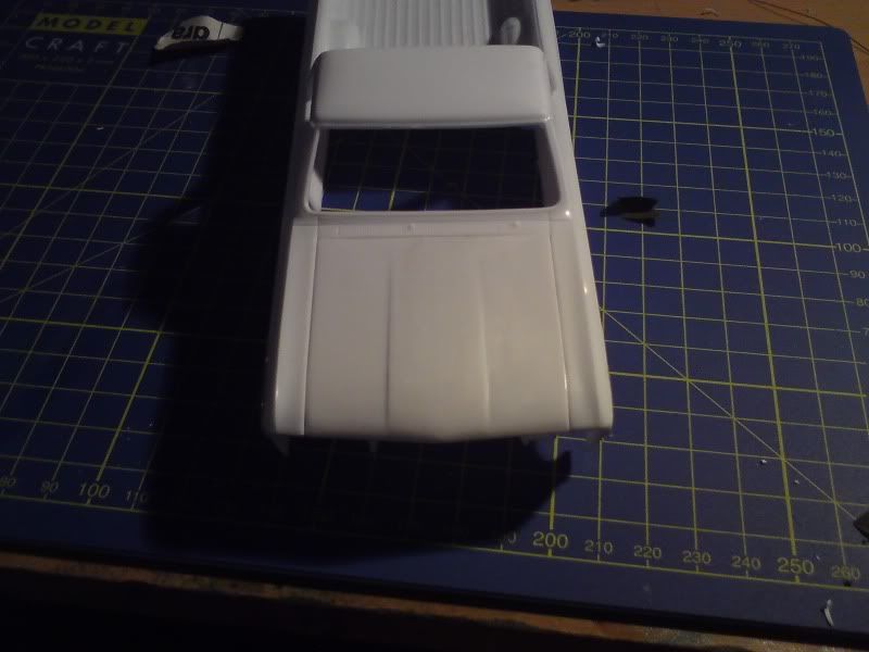

Och så tokslipa med 1200 våt slippapper och tvätta av karossen med hjälp av fingervarmt vatten , diskmedel och en gammal tandborste.

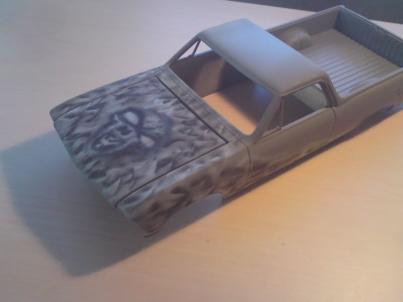

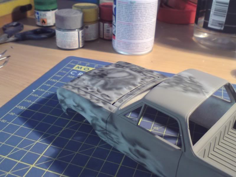

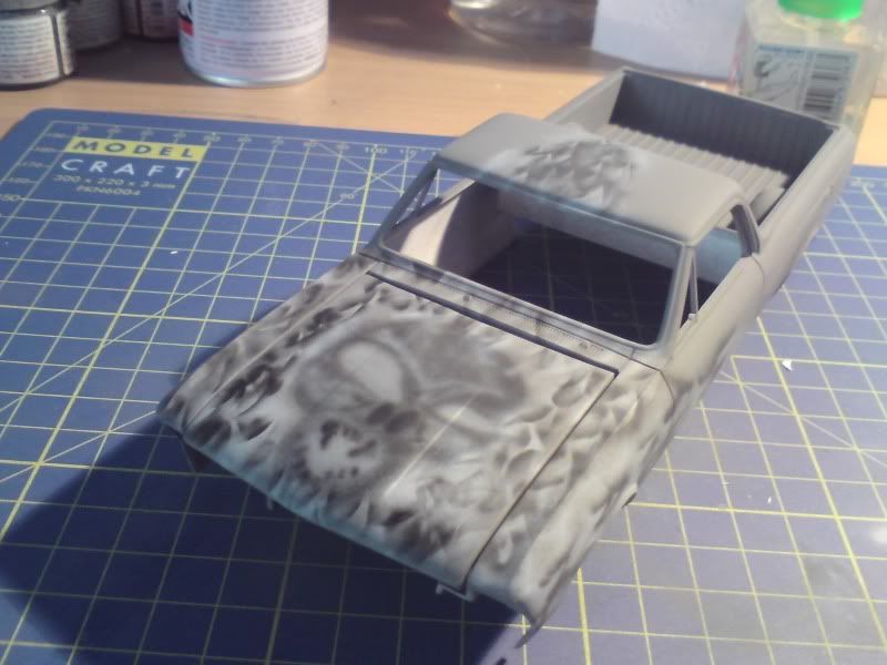

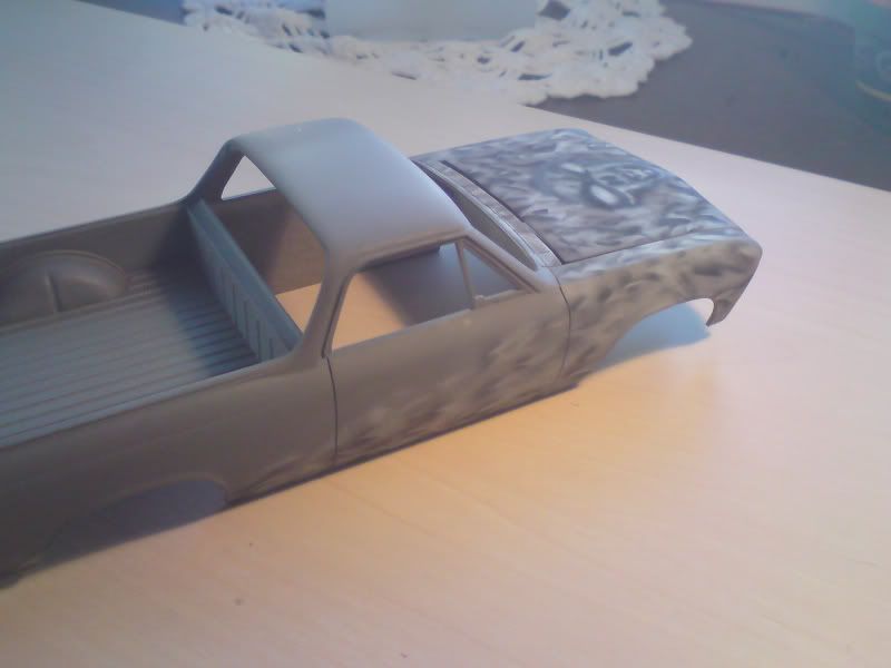

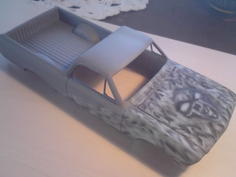

Sen så kom sprutan fram ! Very Happy
Och då grundade jag med mörk grått , och sedan provade jag en ny teknik med flammor , eller något liknande Razz
Själv så tycker jag att det blev snyggt. Smile
Om ni vill så får ni en lektion i det också , för huven ska det bli det på också men den behöver jag slipa på och så ska jag ha en skalle på det också Smile

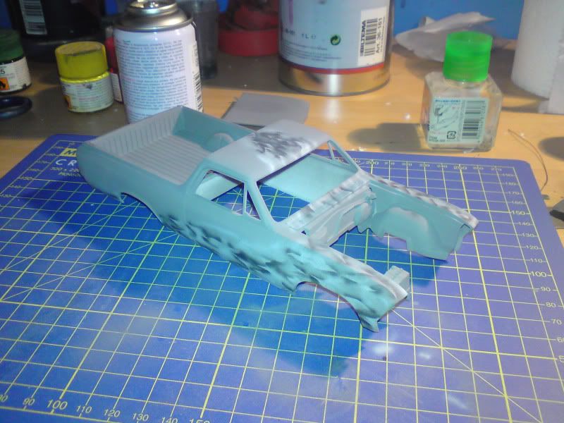

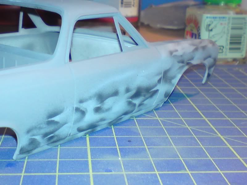

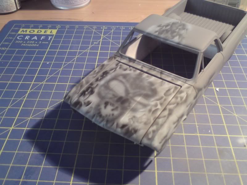

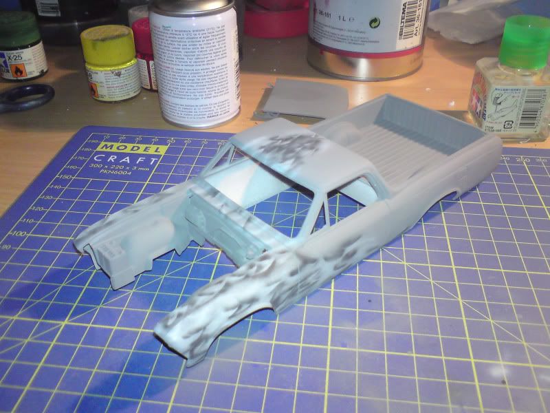

Inlägg av JOooCKE i mån sep 07 2009, 17:30
Halloj !
Nu har jag kommit hem från skolan och börjat lacka Very Happy
Så det här är hur den ser ut för tillfället Very Happy Glömde dock att ta bilder på hur jag gör det men det kommer nog fler tillfällen Razz

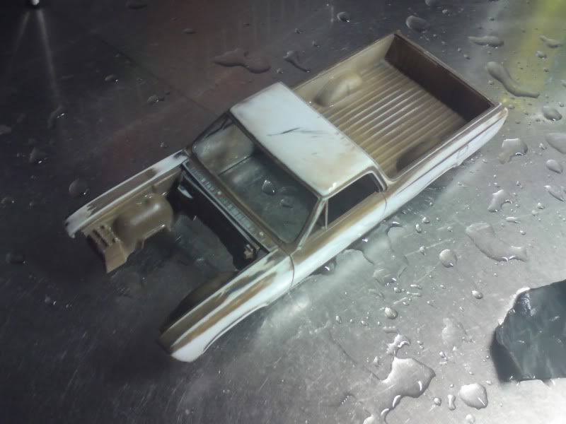

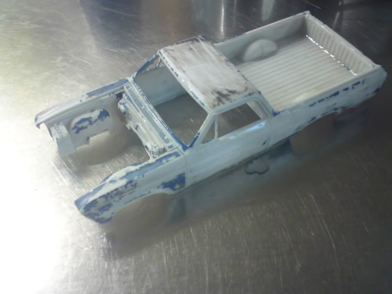

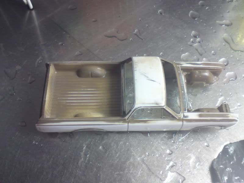

Oj oj oj , nu är jag inte glad !
Lacken gick åt skogen , den gled ner från pappret den stod på , så vänster sidan är skadad , men men , det är inte så mycket att göra åt Sad Evil or Very Mad
Så fram med hinken , vatten o sopa så ska den få bada , jag har ju ett helt år på mig att göra om det Very Happy

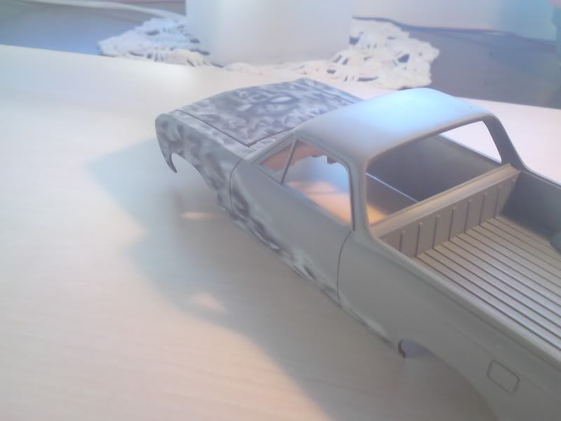

Inlägg av JOooCKE i tis sep 08 2009, 15:24
Japp , håller på att slipa som en tok nu ! Laughing
Men det är ju sååååå tråkigt så jag gör det i omgångar Razz
Huven är färdig så jag ska se om jag kan lacka om den , för då har jag kommit ett steg närmare Very Happy

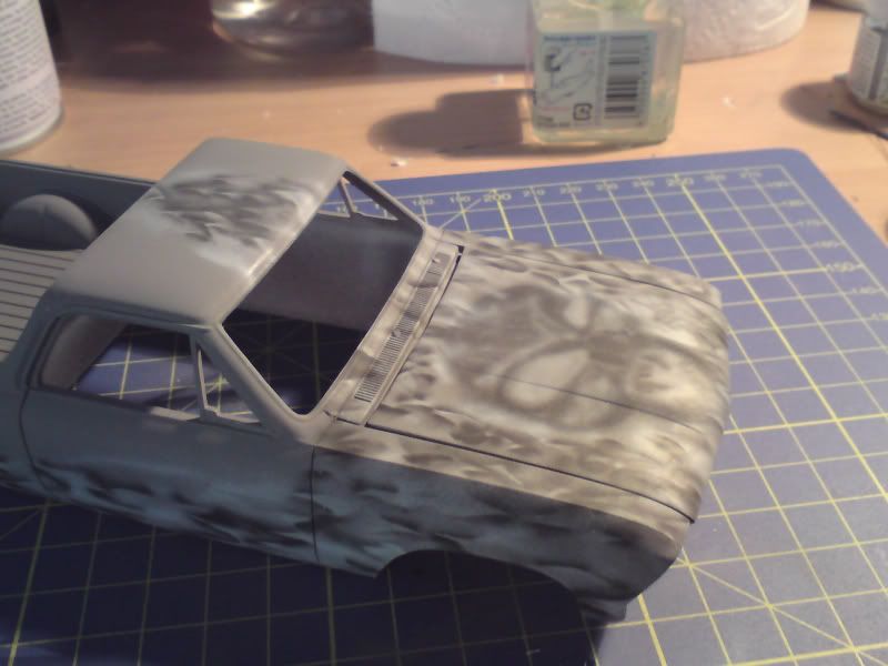

Inlägg av JOooCKE i tis sep 08 2009, 18:57
Hej !
Nu har den fått badat lite , dock så måste jag skrapa lite färg till Smile
Så nu ska jag ge mig på att blåsa grått på huven , hoppas bara att det blir bra Very Happy

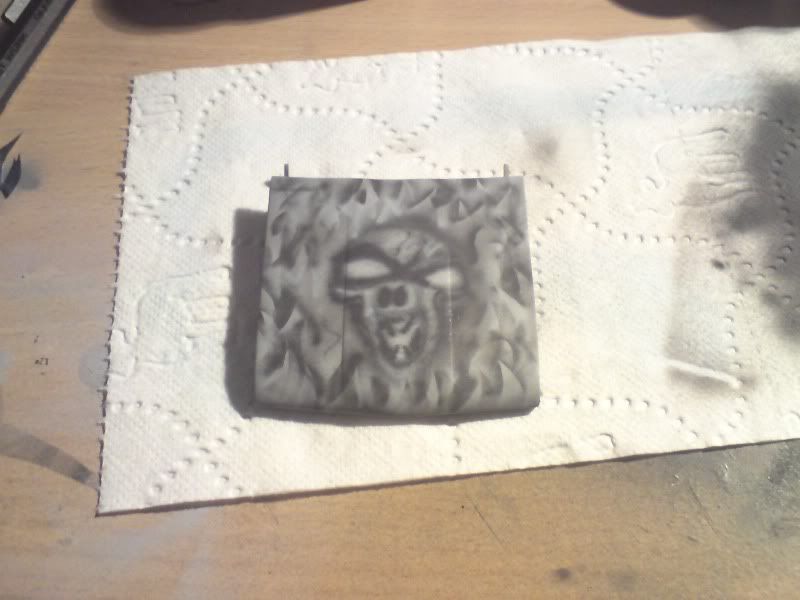

Inlägg av JOooCKE i tis sep 08 2009, 19:39
Hehe , ja , men jag tror hans är en 73a , jag tänker på '' Hell Camino '' Very Happy
Det är ifrån den jag har fått idén lite Razz

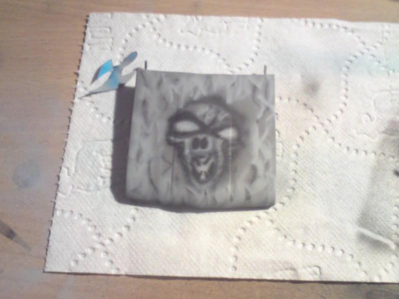

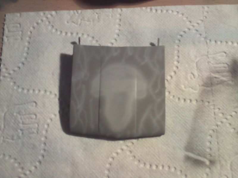

Hell Camino
Huven ser ut att bli som förut Very Happy
Har lackat den nu , och så tog jag lite kort på hur jag gör det här Smile
Först så gör jag grunden i vitt , och så lägger jag lite vita ränder runt om.
Sedan så gör jag lite detaljer i skallen/monstret och lite svarta ränder.

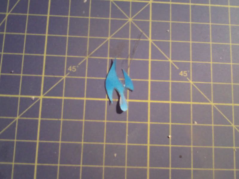

Sedan så skär jag ut en mall i någon form som liknar den här.
och sedan lägger jag den lite här och där på ränderna och blåser på vitt så att det nästan täcker men att det finns lite luckor , något liknande det här.
Sedan gör jag samma sak men den här gången i svart , och då blir det en ganska häftig effekt Smile
Nu är det ''bara'' resten av karossen kvar Smile

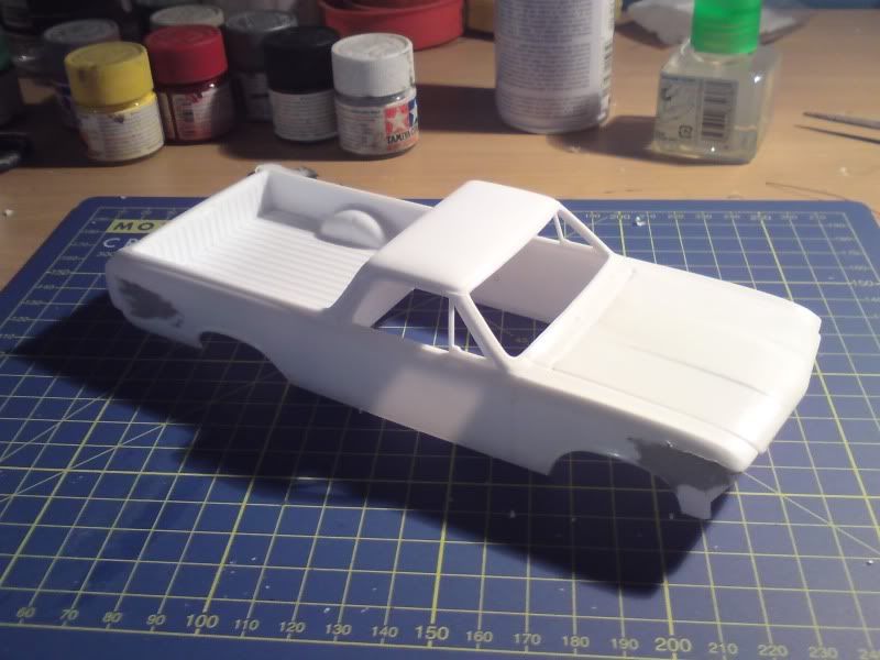

En snabb uppdatering utan bilder , har nu i två dagar slipat , grundat , slipat o så fortsätter det så , men nu börjar det närma sig slutet ! Very Happy
Har precis grundat den igen , och det är inte alls mycket kvar att slipa , lite små saker bara Smile
Så jag räknar med att vara klar med slipningen i morgo Very Happy

Inlägg av JOooCKE i ons sep 09 2009, 20:30
Nu hoppas jag att slipningen är klar !
För nu är jag lite less på det Razz

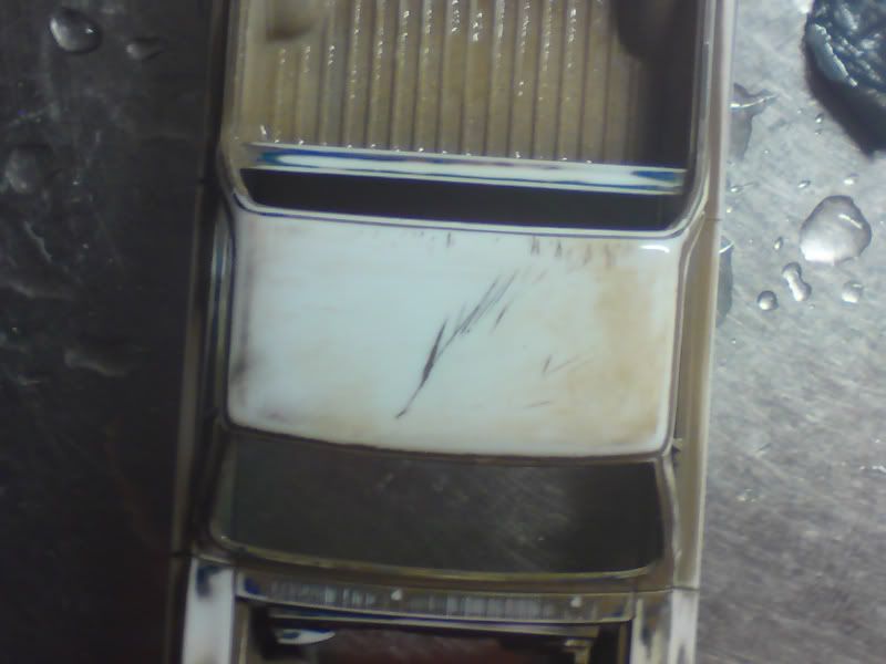

Men en sak måste jag fixa till , taget blev lite skadat när jag skrapa bort färgen.
Åså lite spackel Razz
Så schemat just nu är:
- Slipa taket.
- Grunda den igen , och hålla tummarna för att inte behöva slipa mer Razz
- Slipa om jag behöver , annars måla ! Very Happy

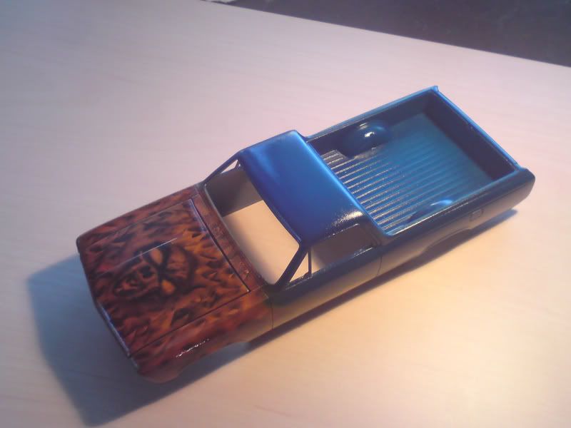

Lacken är snart klar nu, ska bara ha på candy färgerna , har ändrat planerna lite , ''flammorna'' ska vara orangea och resten blått Smile
Sv: El Camino 66' - 1/25
Inlägg av JOooCKE i tor sep 10 2009, 19:19
Hejsan !
Nu har jag fått på candy färgerna också Very Happy
Blev riktigt bra om jag själv får säga det Smile
Ska ha på ett lager till av candy färgerna i morgon , men kommer med nya bilder när jag har klarlackat Smile
