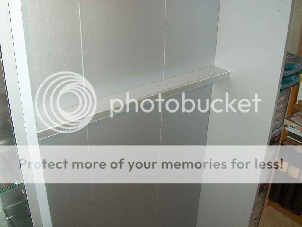

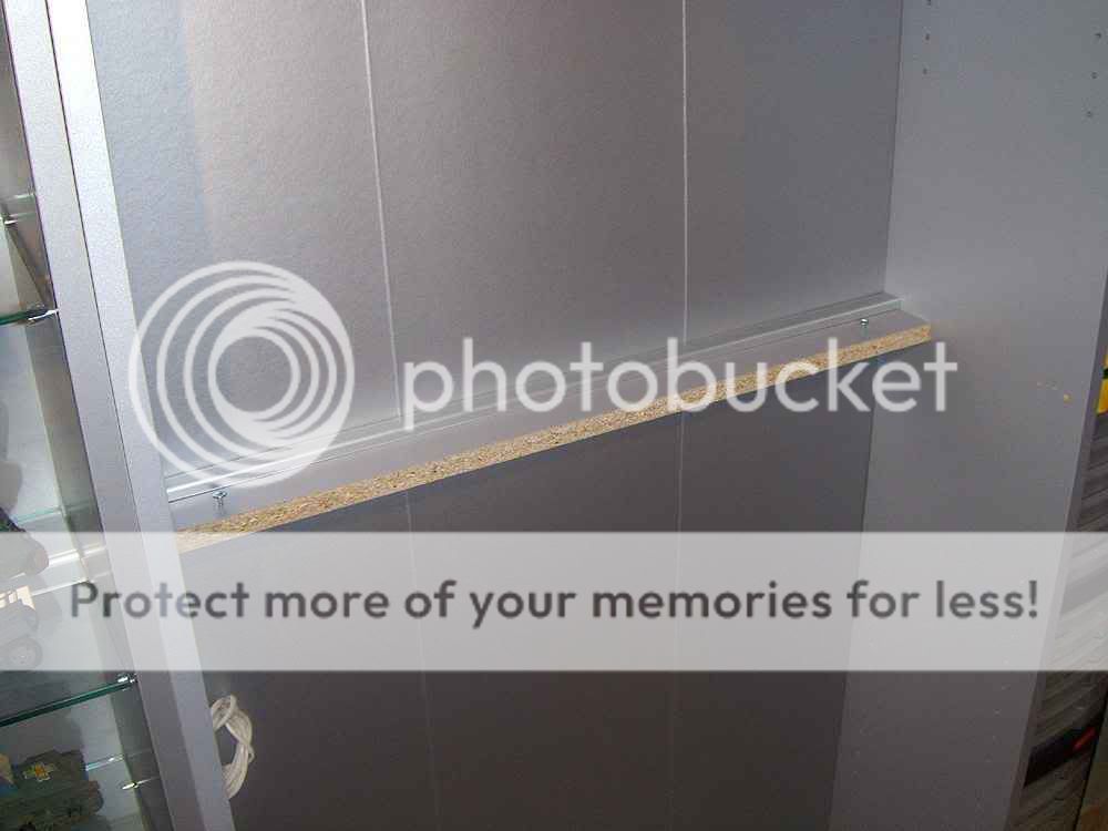

Eftersom det mittre hyllplanet är fast och jag ska ha glas i mina så blir det att ta fram sågen och kapa det fasta hyllplanet till en bredd av 70mm och spara ett av "fästena" så att hyllan hänger ihop på mitten.
Kanten blir ju lite sargad efter behandlingen med sågen så en liten aluminium u-list tillverkades för att dölja kanten. Mått på u-listen 10mm x 20mm x 10mm L=760mm

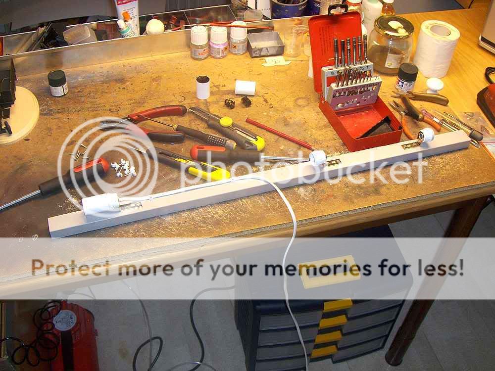

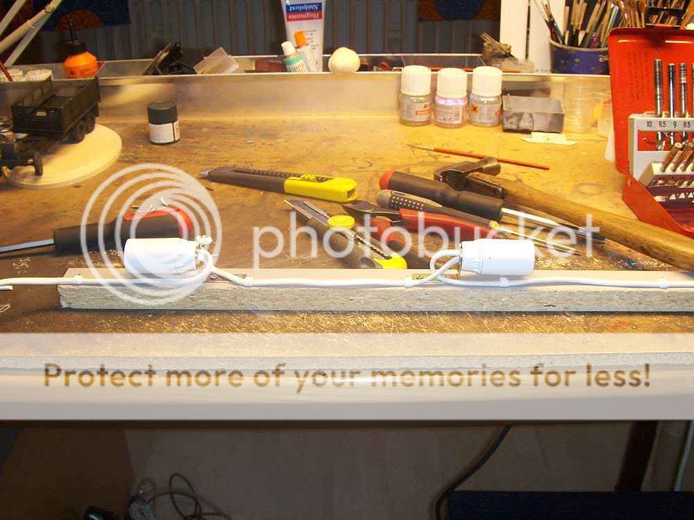

Sen är det dags för lite belysning. Tillverka tv "sarger" av två överblivna hyllplan, den övre ska vara 53mm och den på mittenplanet ska vara 30mm för att kunna gömma lamphållarna som kopplas i serie.
Lamphållarna finns i alla välsorterade elaffärer och kostar ca 25:- stycket. Det går åt 6 st till detta bygge.

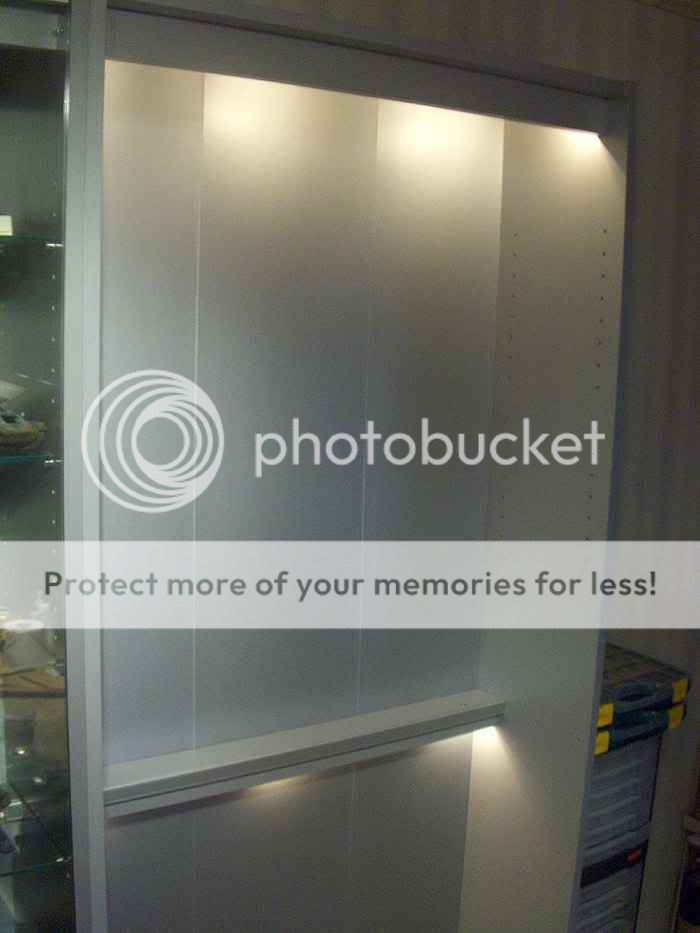

Så här ser det ut på plats. Borra hål i baksidan på skåpet och dra ut sladden.
Belysningen på plats. Lamporna är 15W klara.

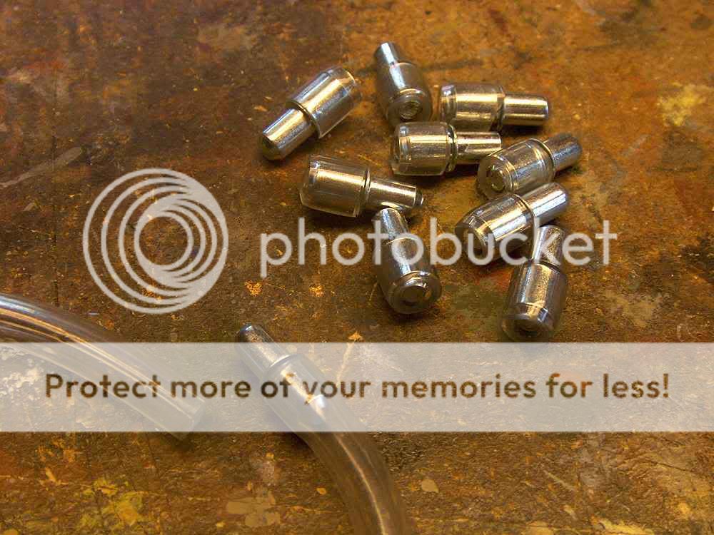

Sen är det dags för hyllplanen. använd befintliga hyllbärare och dra på en liten plastslang i detta fall bensinslang till en moppe. Detta för att glasskivorna inte ska "skallra".

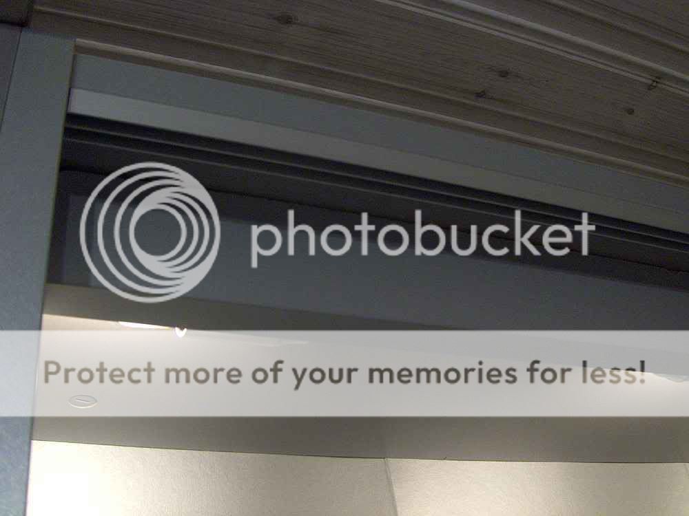

Överkant. Limma med ex superlim, finns ingen plats för att skruva listen.

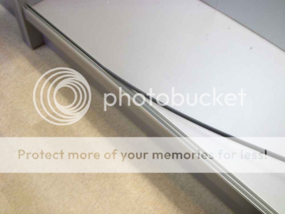

För att inte glasdörrarna ska "skära" i aluminiumet så behövs en liten teflonlist i bottenskenan.

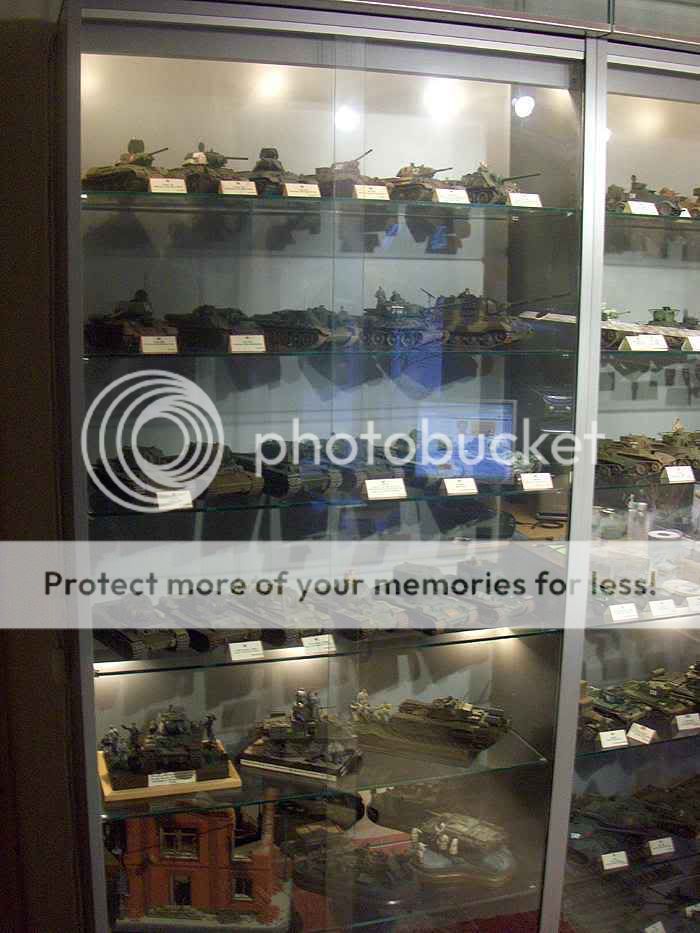

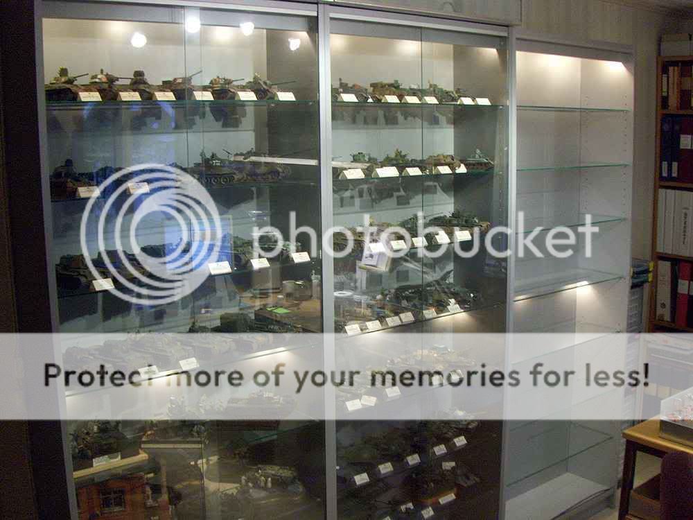

Så här kan det se ut när det är färdigt.

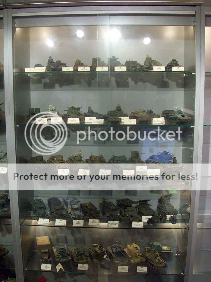

Även om man har belysning inne i skåpen så är det inte dump att kanske få upp några spottar i taket framför skåpen.
Till sist en annan variant på ämnet.
