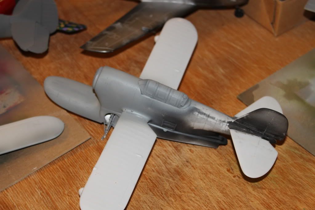

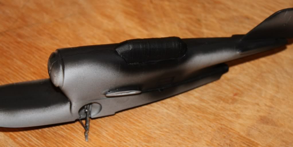

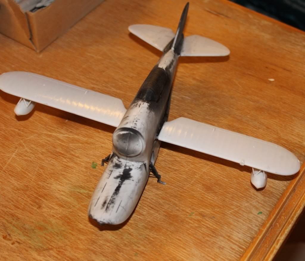

Inlägg av Stefan E i tor aug 12 2010, 10:12

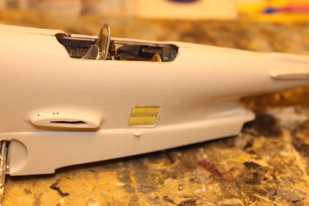

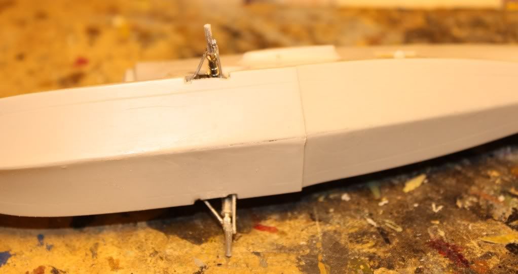

När tapen togs av kunde skarvarna inspekteras lite närmare!
Jag passade också på att maskera sidofönstren.

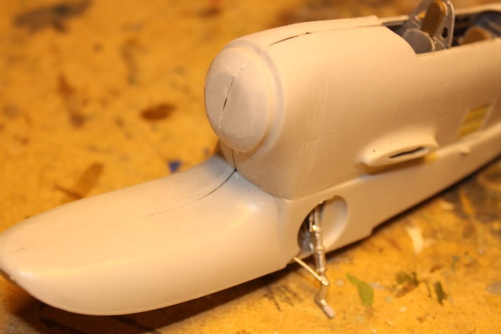

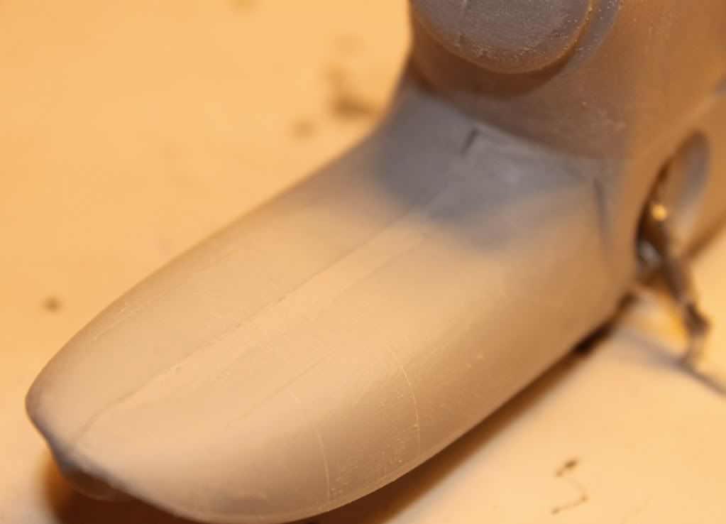

OK, dags att ta fram spacklet!
För short-run kits är din bästa vän ett bra lättsandat spackel, som inte tar alltför lång tid på sig att torka, alltså HAGMANS!
Sedan kom det tråkigaste momentet, som alltid snabbare än man vill, slipningen!
När hela modellen var slipad och alla skarvar polerade, var det dags att maskera huven!
Det är ett rätt tidsödande jobb, men huven passade perfekt på modellen.

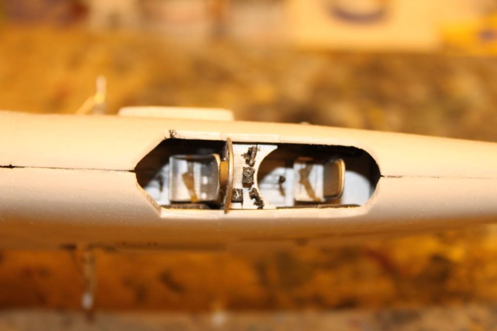

Tyvärr kommer inte mycket av inredningen att synas!
Inner ramarna på huven målade jag svarta, och när jag ändå hade färg i sprutan, kollade jag alla skarvar också.

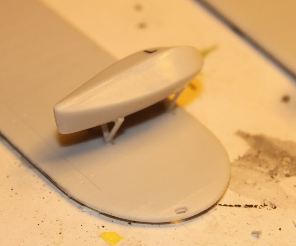

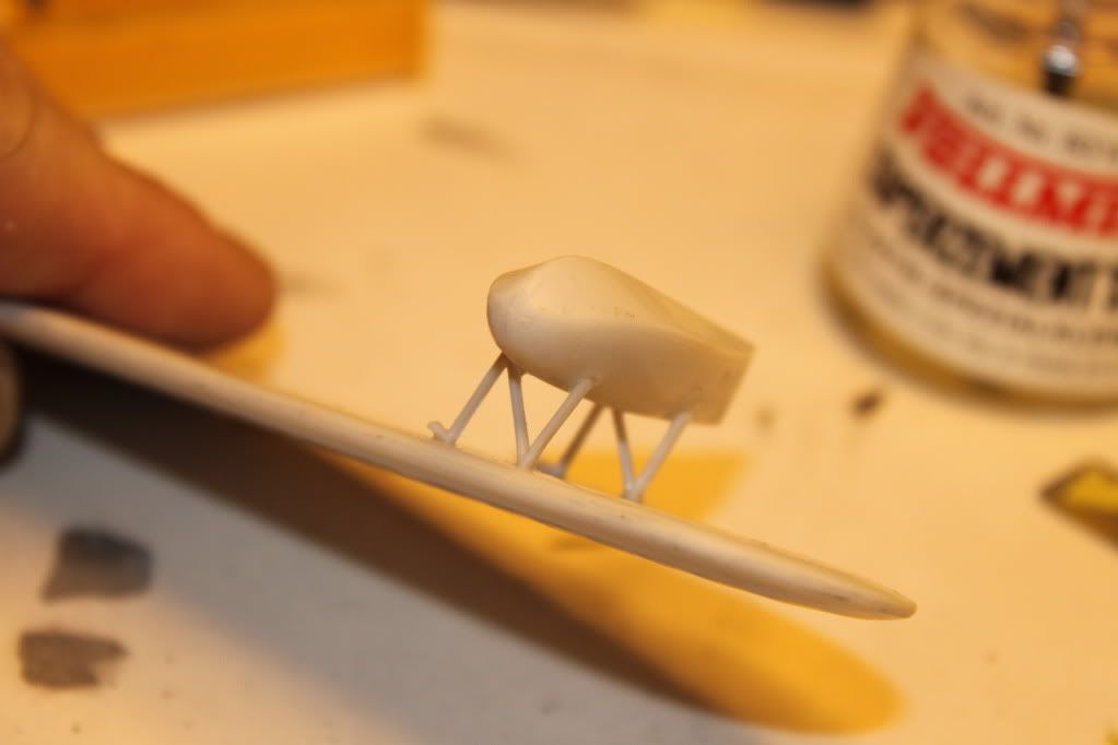

Dom yttre flottörerna var ett jäkla pilljobb att få dit, men det passade hyfsat bra och blev starkt o stabilt när allt CA-lim härdat ordentligt!

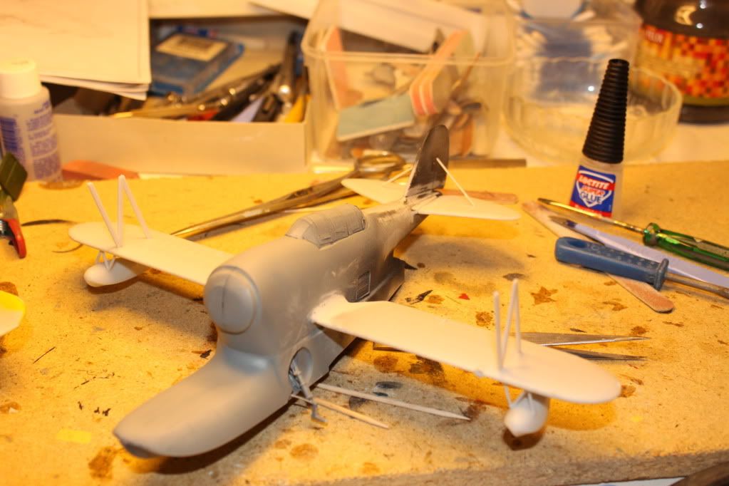

Här har jag fått dit vingar, stabbe och fenan, nu börjar det likna ett flygplan!
Här syns tydligt var jag fått gå tillbaka och bättra skarvarna!
Gör om, gör rätt!

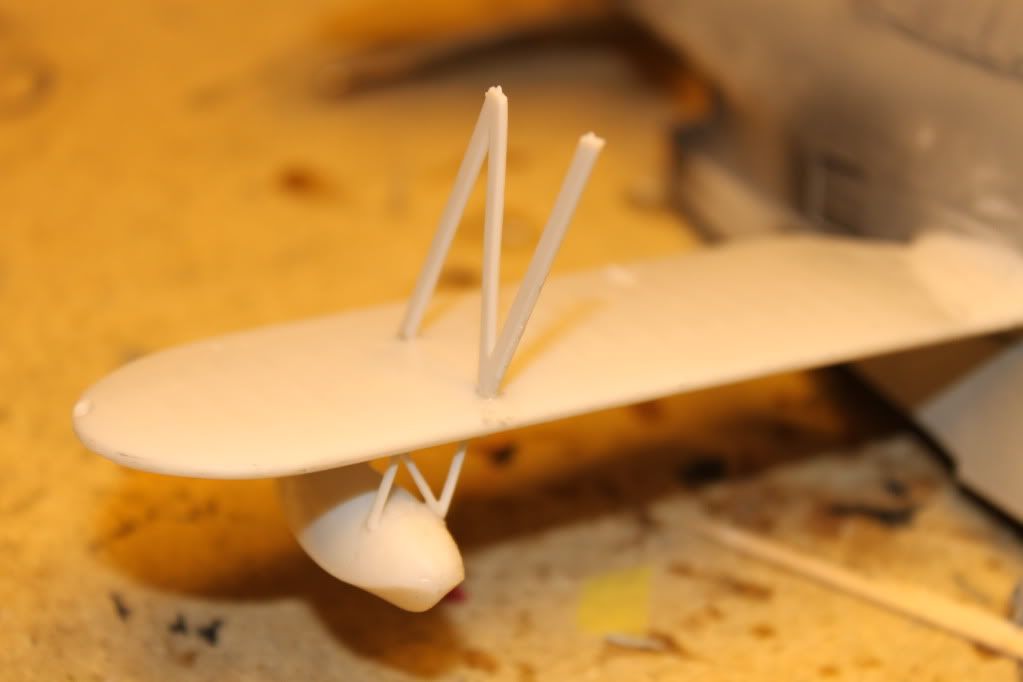

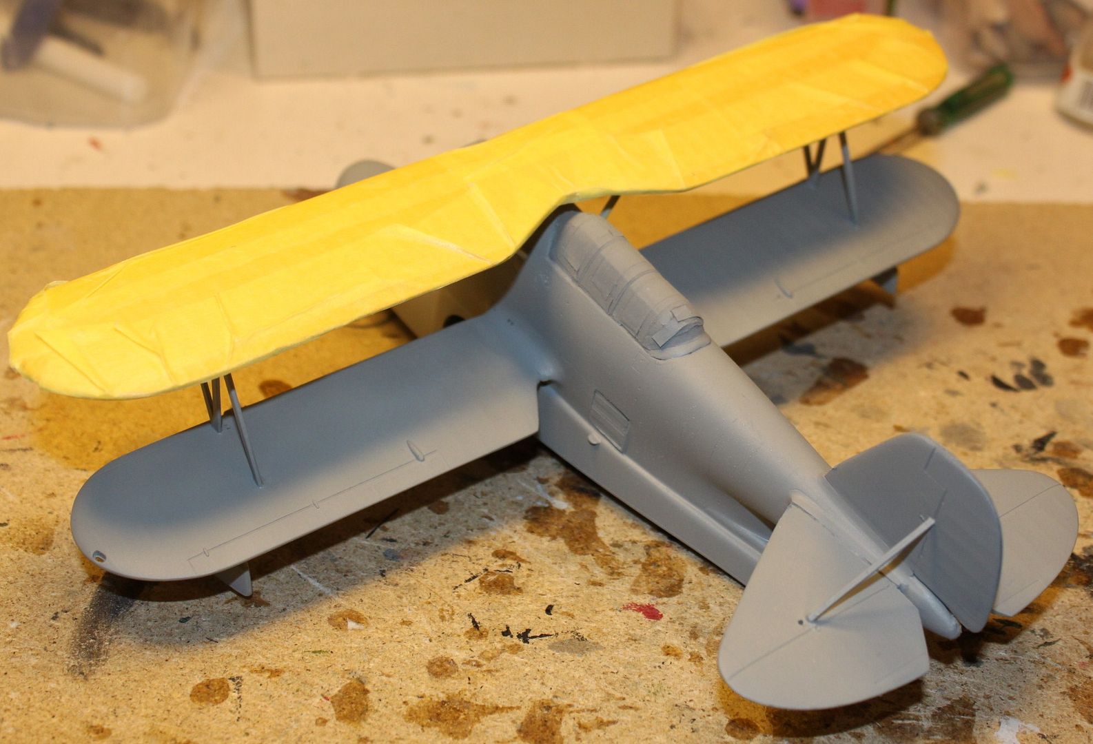

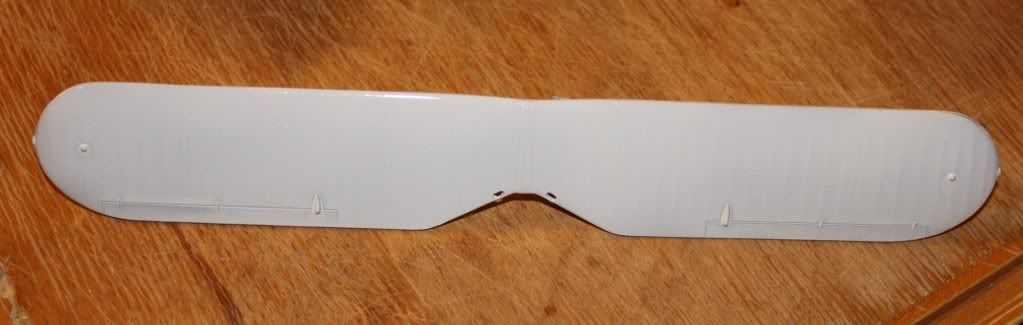

Stagen mellan kropp och övervinge limmade jag till övervingen, det fanns markeringar var stagen skulle sitta.
När det var ordentligt torrt kunde jag inte låta bli att torrpassa övervingen, märkväl UTAN de yttre vingstagen!
Övervingen ligger ganska stabilt även utan lim!
Lite ljusgrå färg för att kolla skarvarna, IGEN!
Översidan på vingen grundade jag med ljusgrått, den skall ju bli gul senare.

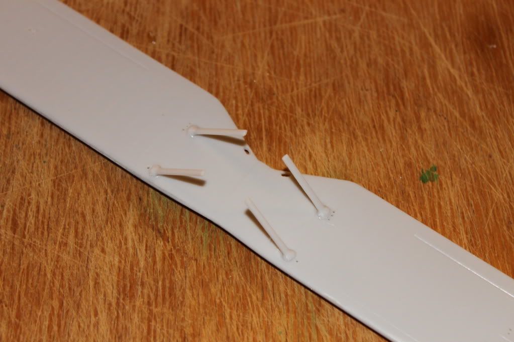

Inlägg av Stefan E i tis nov 02 2010, 17:46

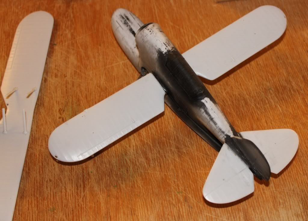

Inte mycket har hänt.
Inte annat än en massa slipande, finputsning, etc.
Men jag har fått dit de sista stagen och vingstöttorna, så det börjar närma sig målning (och riggning)!

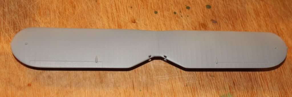

Översidan av topp-vingen skall ju vara Chrome Yellow, så jag målade den först matt ljusgrå.
Det spelar ingen roll vilken nyans det är, bara att den är matt och ljus, den fungerar helt enkelt som en primer.
Sedan blåste jag på vitt..
…och till sist målade jag gult.
Men här glömde jag att ta en bild, typiskt…

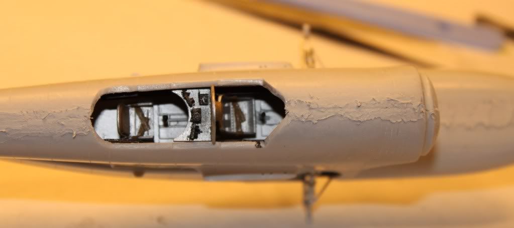

Det dök upp lite sprickor som måste åtgärdas (var tusan kom dom ifrån???), så det blir lite att spackla och slipa innan det är helt klart!
Vingstöttorna skall ha samma silverfärg som duken, så jag limmade dem på undervingen.

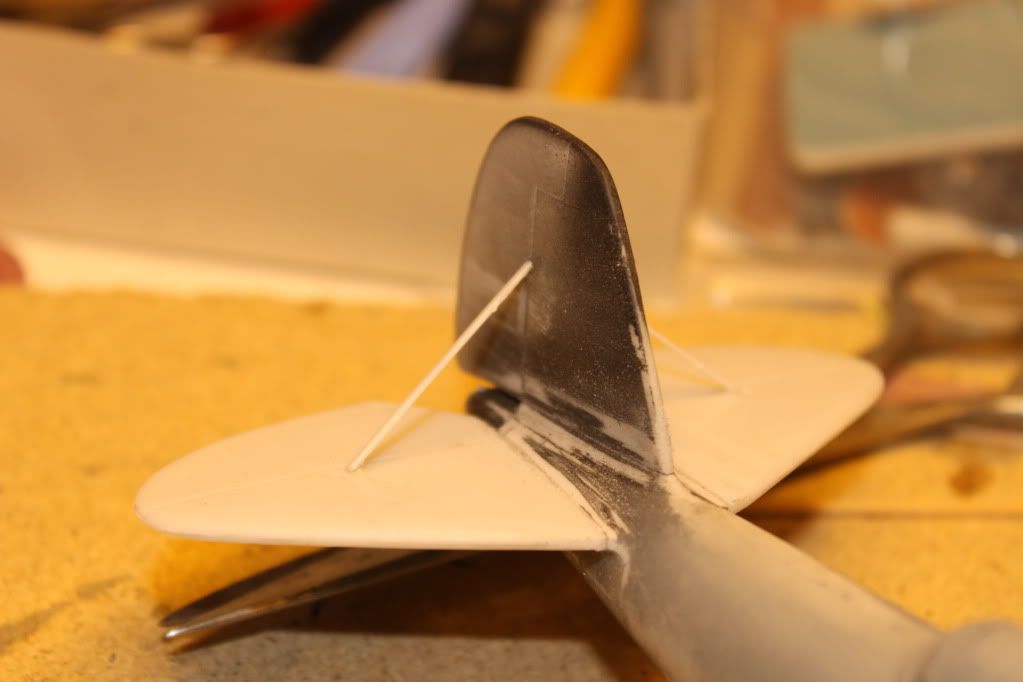

Efter att ha slipat alla skarvar i stjärtpartiet limmade jag dit stöttorna mellan stabbe och fenan.
Stöttorna visade sig vara ca 2mm för korta, och jag hade inget i rätt dimension!
Får åtgärda de ”överflödiga hålen” senare.

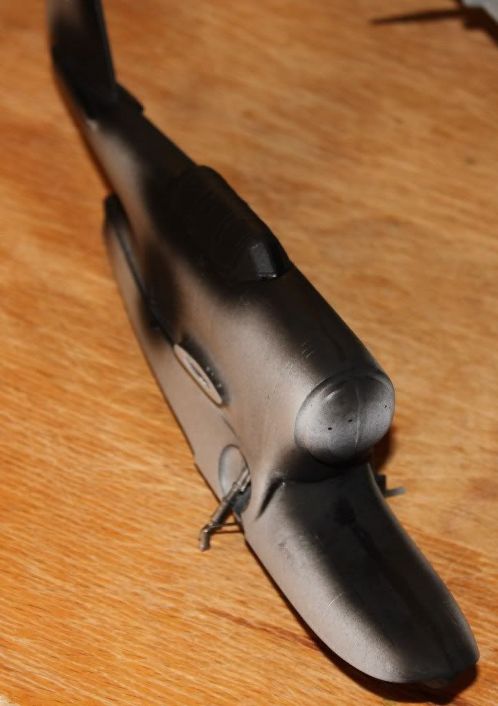

Inlägg av Stefan E i mån mar 07 2011, 18:23

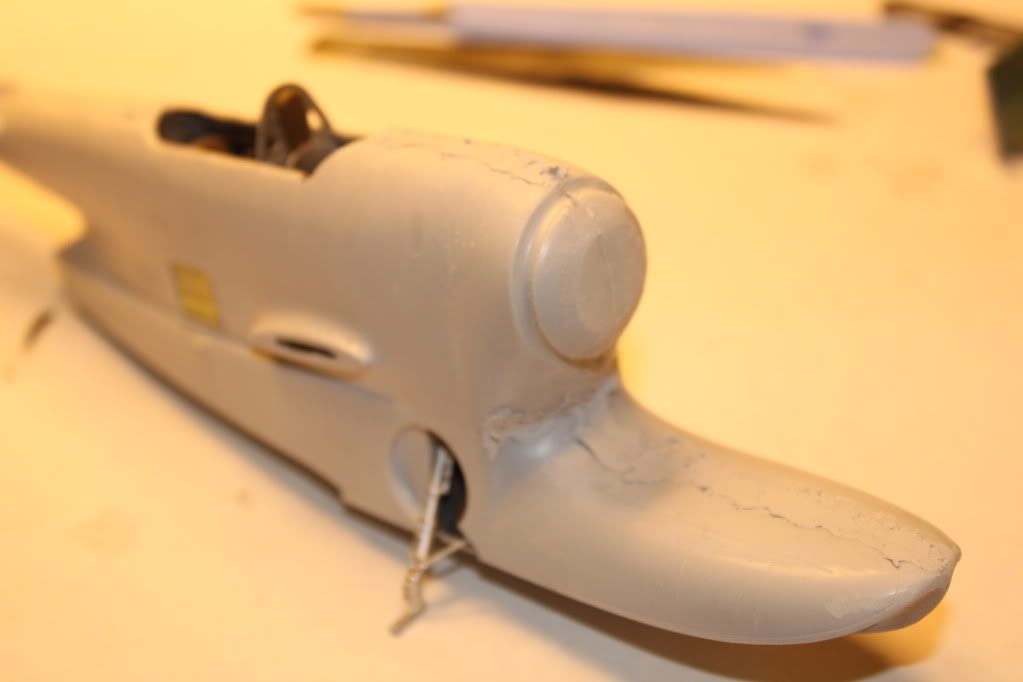

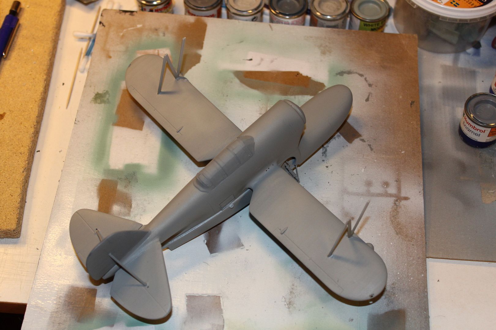

Den här modellen har fått en skvätt grått över sig sedan sist!
Även på denna modell har det tagit mycket tid o kraft på att få till alla skarvar!
Men nu är det gjort!

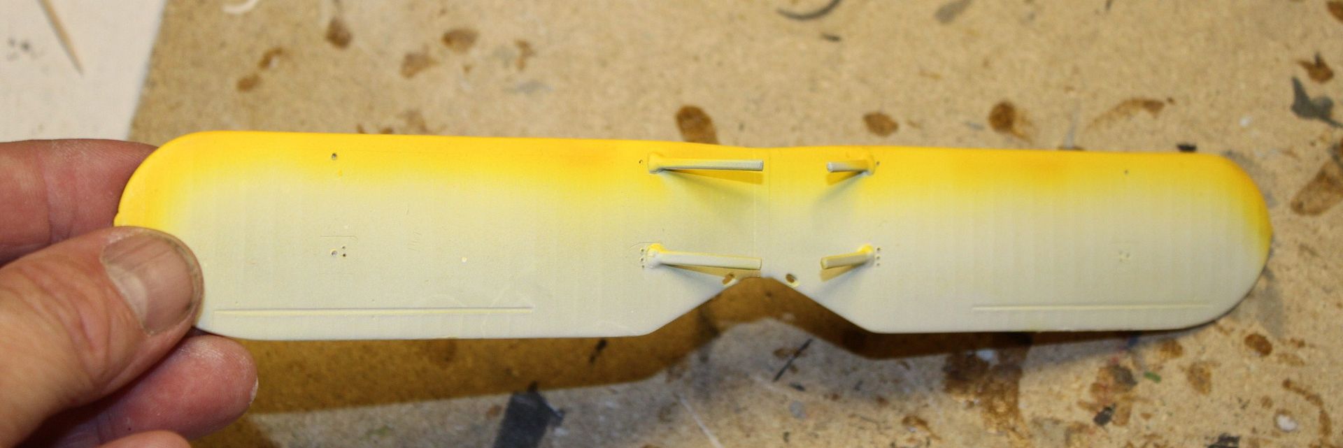

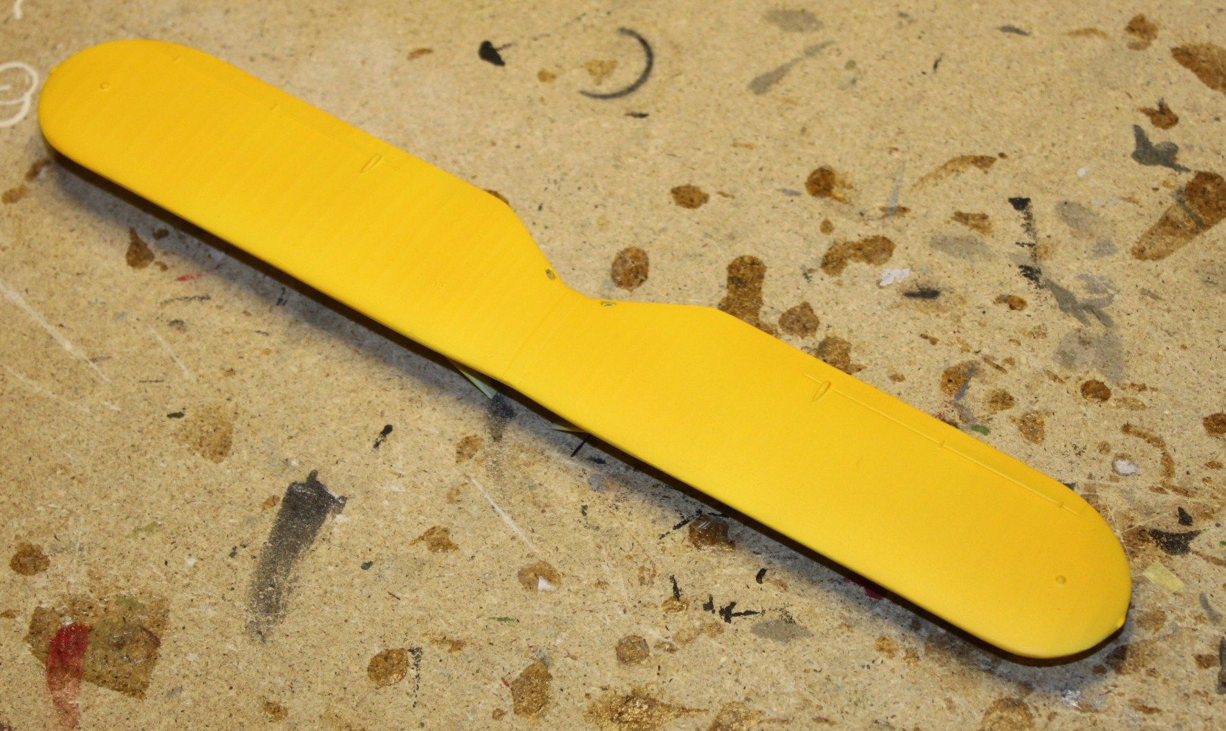

Inlägg av Stefan E i lör jun 18 2011, 11:10
Ja, nu känns det att det bara är nerförsbacke kvar!
Åter igen en kort uppdatering, bara för att visa att ”liket” faktiskt lever!

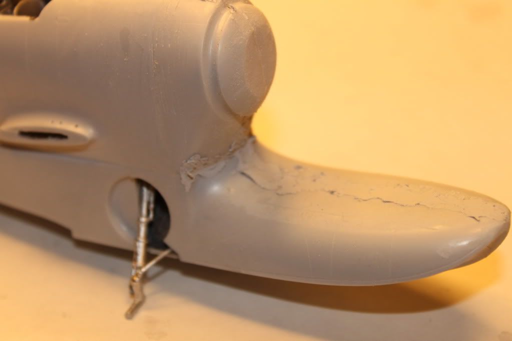

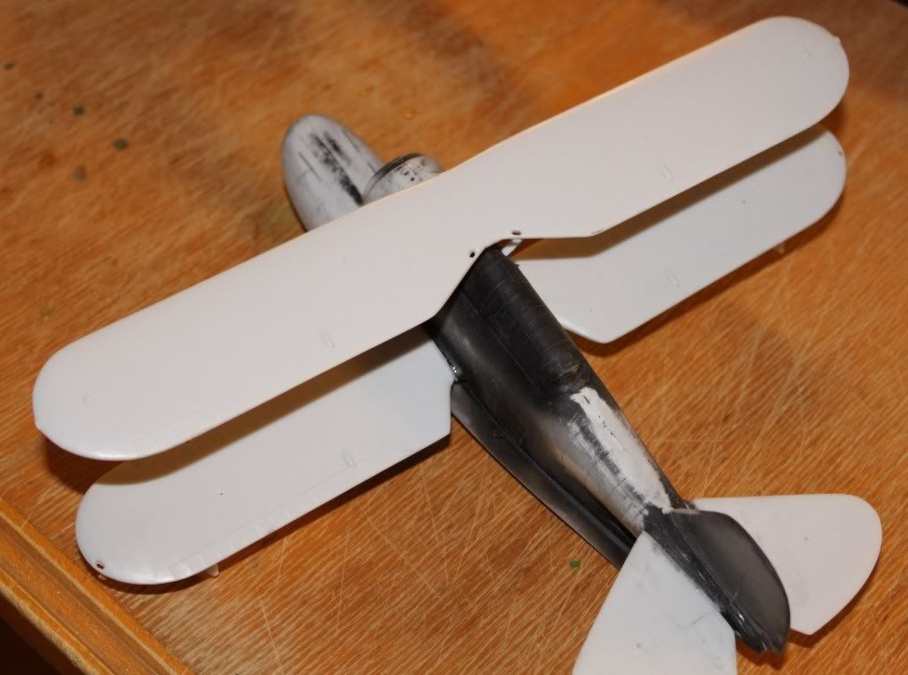

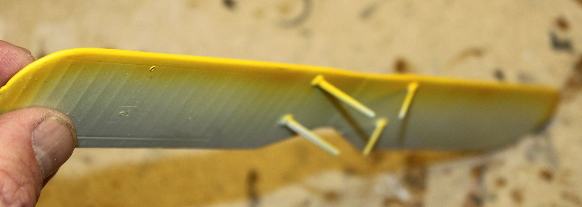

När jag målat övervingen vit, upptäckte jag att framkanten var full av sprickor!
Det såg så fult ut, så det var bara att fylla alla defekter med Hagmans, slipa, putsa, måla vitt igen och slutligen lacka ytterligare ett par lager gult.
Nu blev vingframkanten helt perfekt!
Dessutom kunde jag måla även undersidan på vingen gul.
Den gula färgen ”viker runt” vingframkanten och går ca 10-20cm (i verkligheten, ca.5millimeter på modellen) in på undersidan.
Nästa steg blir att maskera det gula.

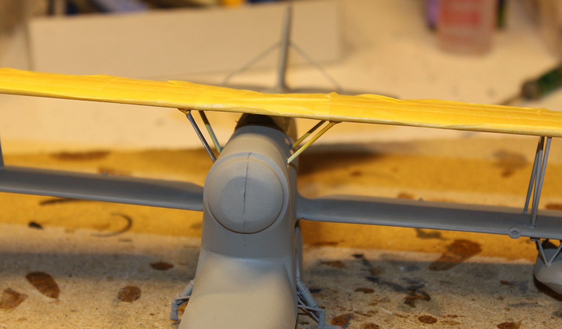

Inlägg av Stefan E i tis jul 05 2011, 22:34
Grumman J-2F Duck
Classic Airframes 1/48
Del 8

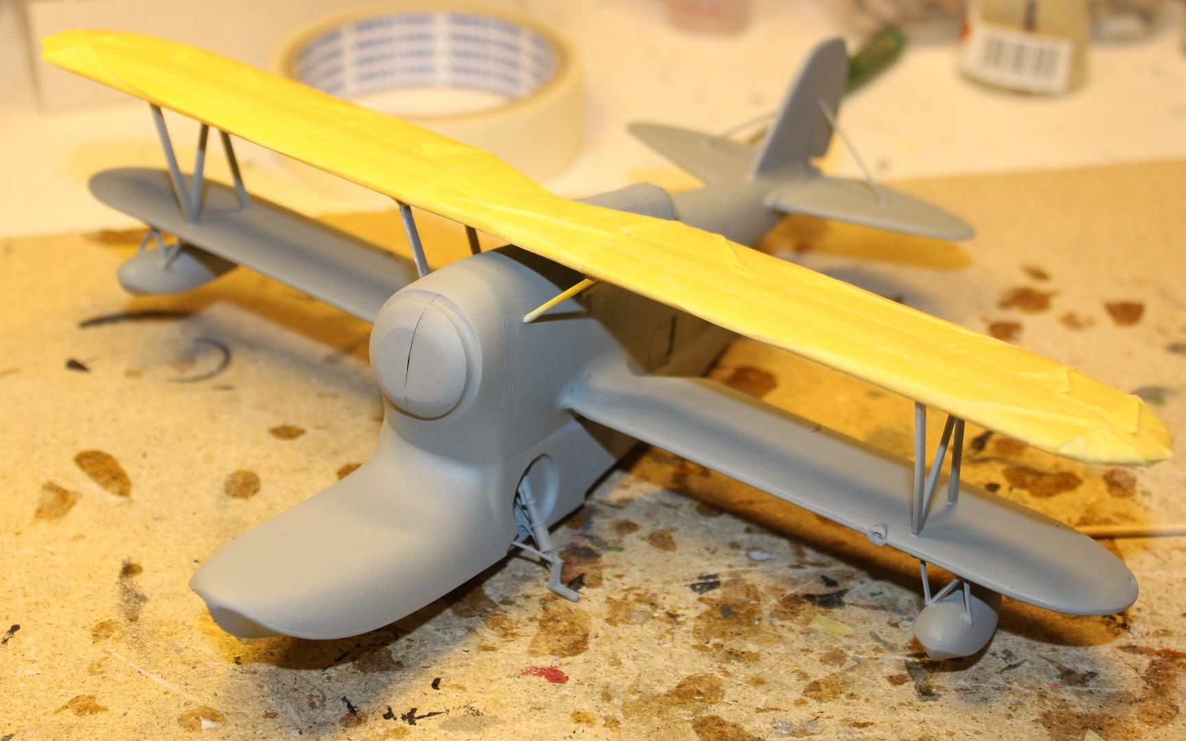

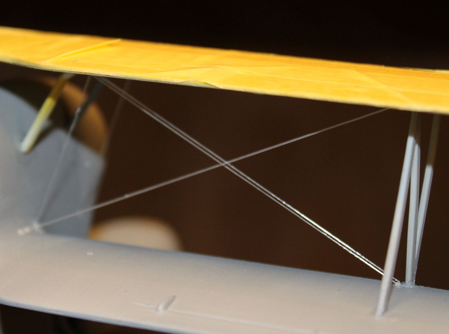

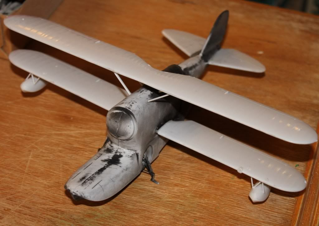

Övervingen är maskerad OCH limmad till stöttorna!
Det var lite fippligt, men det berodde nog mest på att det här är min första dubbeldäckare på över 40år!
Men passformen var utmärkt, om än att det behövdes en del småjusteringar!
Det var mittstöttorna som trilskades lite, men det blev bra i slutänden!
Ena sidan är riggad, DET var ett långsamt och tidsödande jobb, men vilken skillnad det gör!
”Bara” resten kvar….
