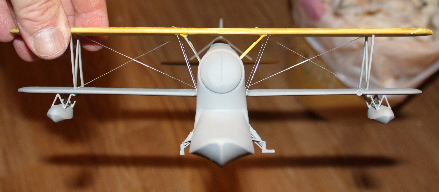

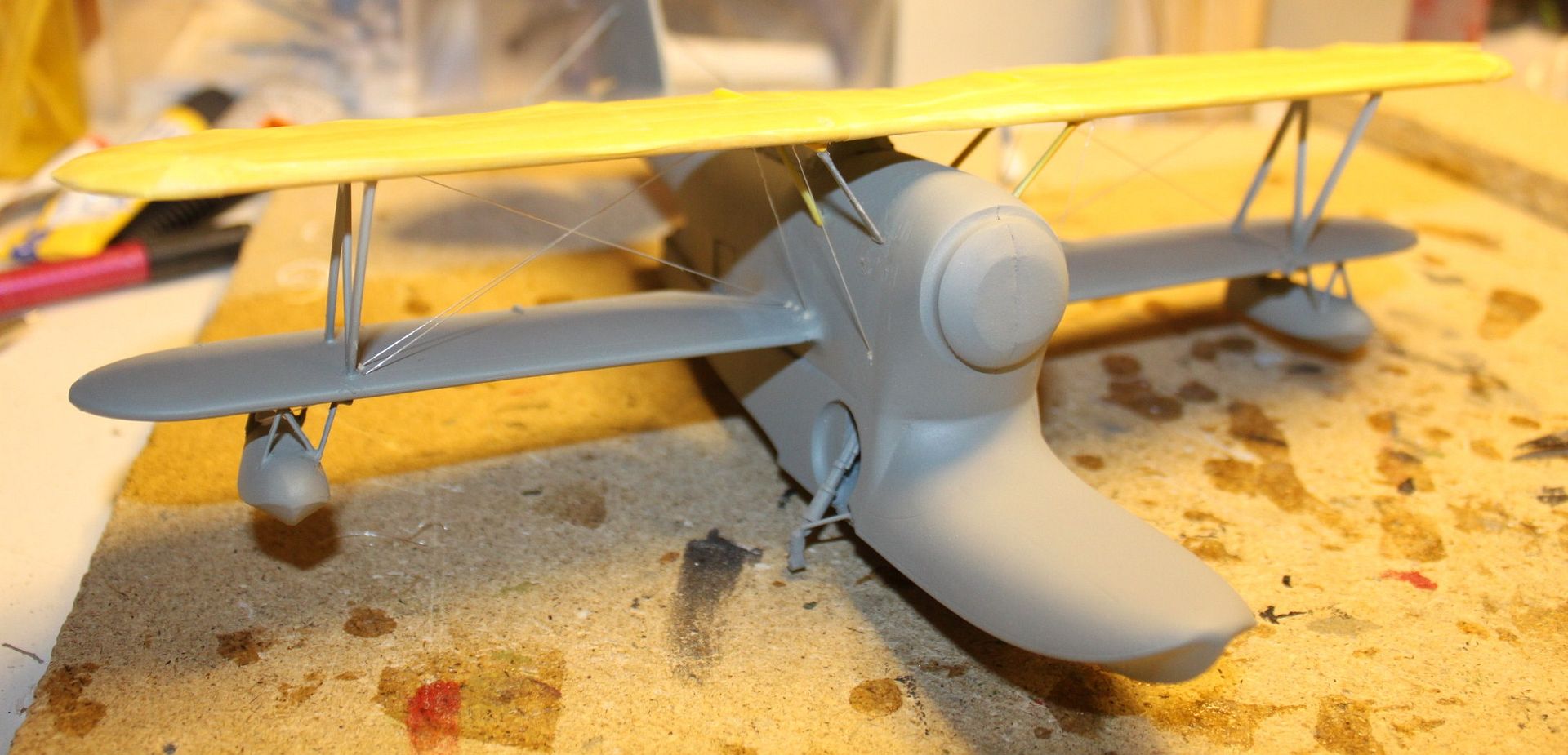

Sv: Grumman J-2F Duck, Classic Airframes 1/48

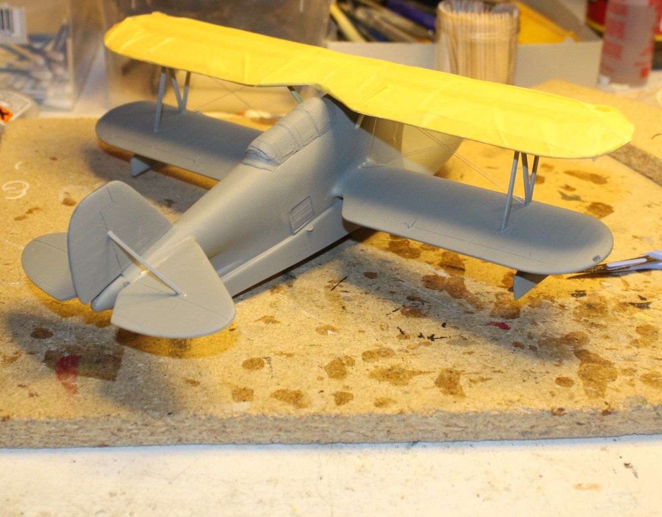

Inlägg av Stefan E i mån jul 11 2011, 22:37
Tack för det, Caverö!

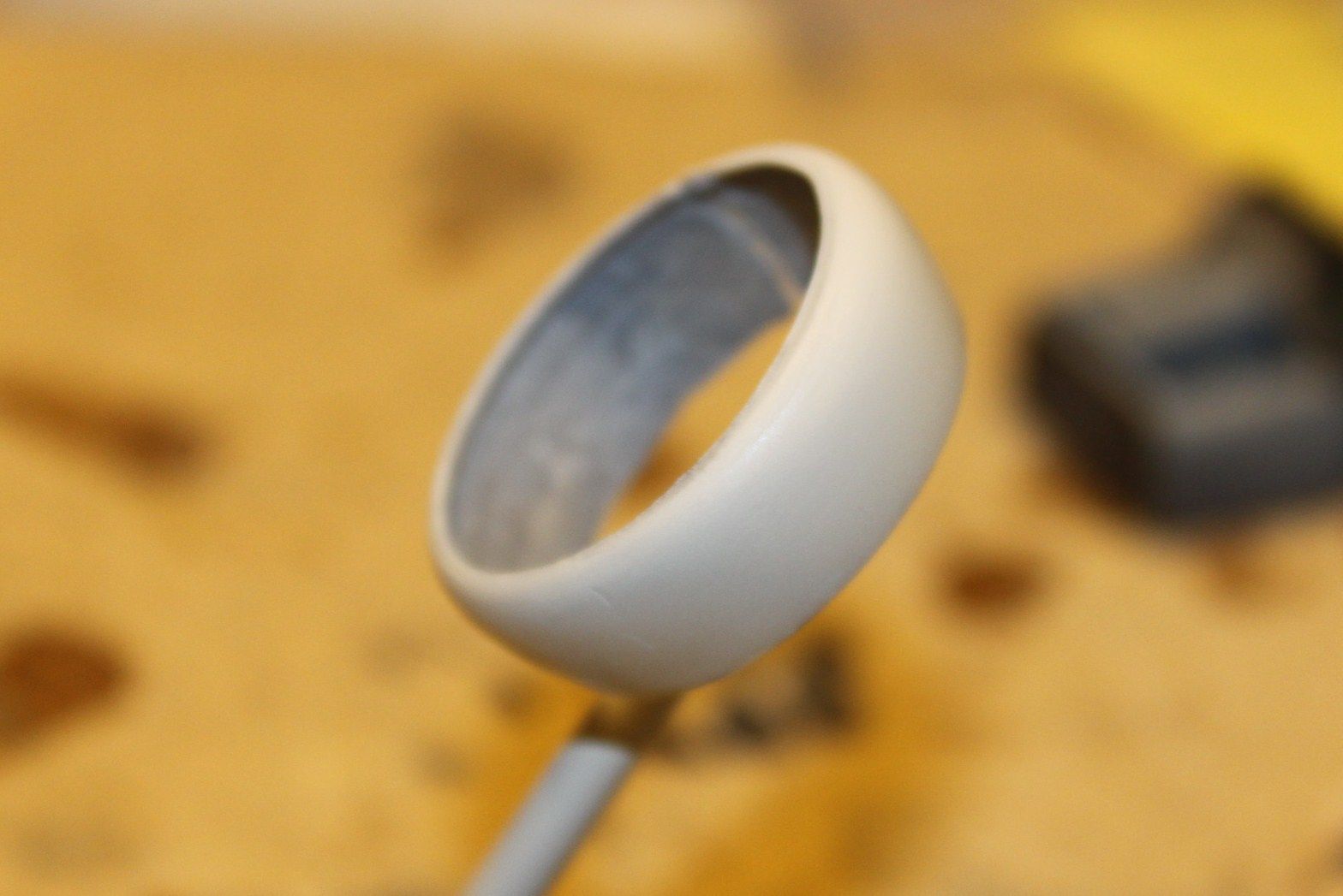

Riggningen är ÄNTLIGEN klar, PUH!
Det tog en hel dag att få ordning på alla &%¤#"& snören!
Nu börjar det likna en Duck!
Till sist limmade jag motorkåpan på en bit gjutstam och grundade med lite ljusgrå färg.

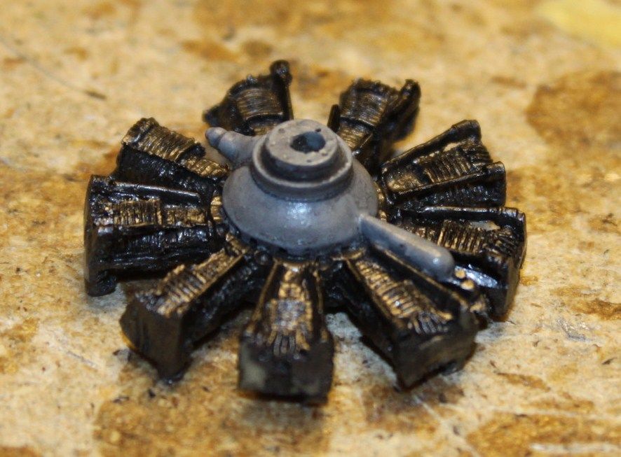

Inlägg av Stefan E i tor jul 14 2011, 00:00

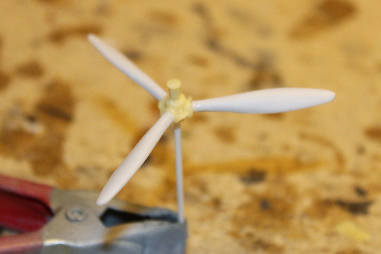

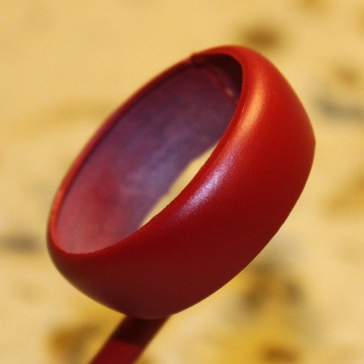

Propellern är monterad!
Navet i resin, med skaftet ersatt av en bit rundstav, och bladen i vanlig plast (från byggsatsen).
Motorn (i resin) är målad och washad;
Motorkåpan är numera vackert Signalröd (Insignia Red), med insidan i Aluminium (Alclad);

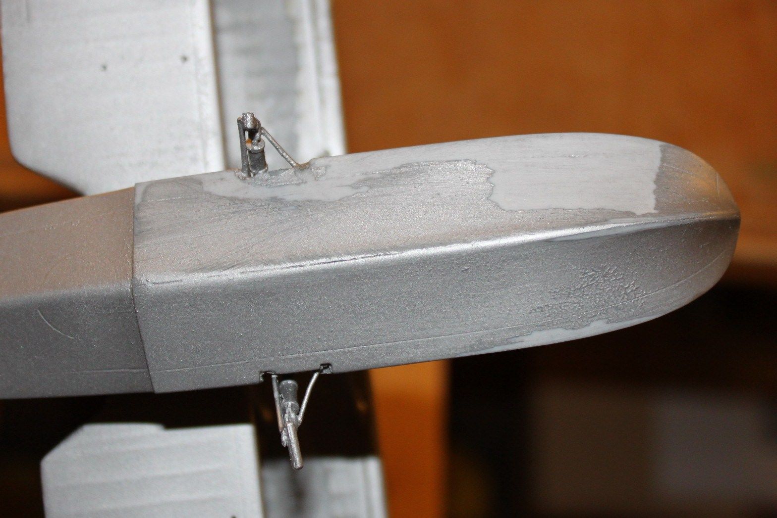

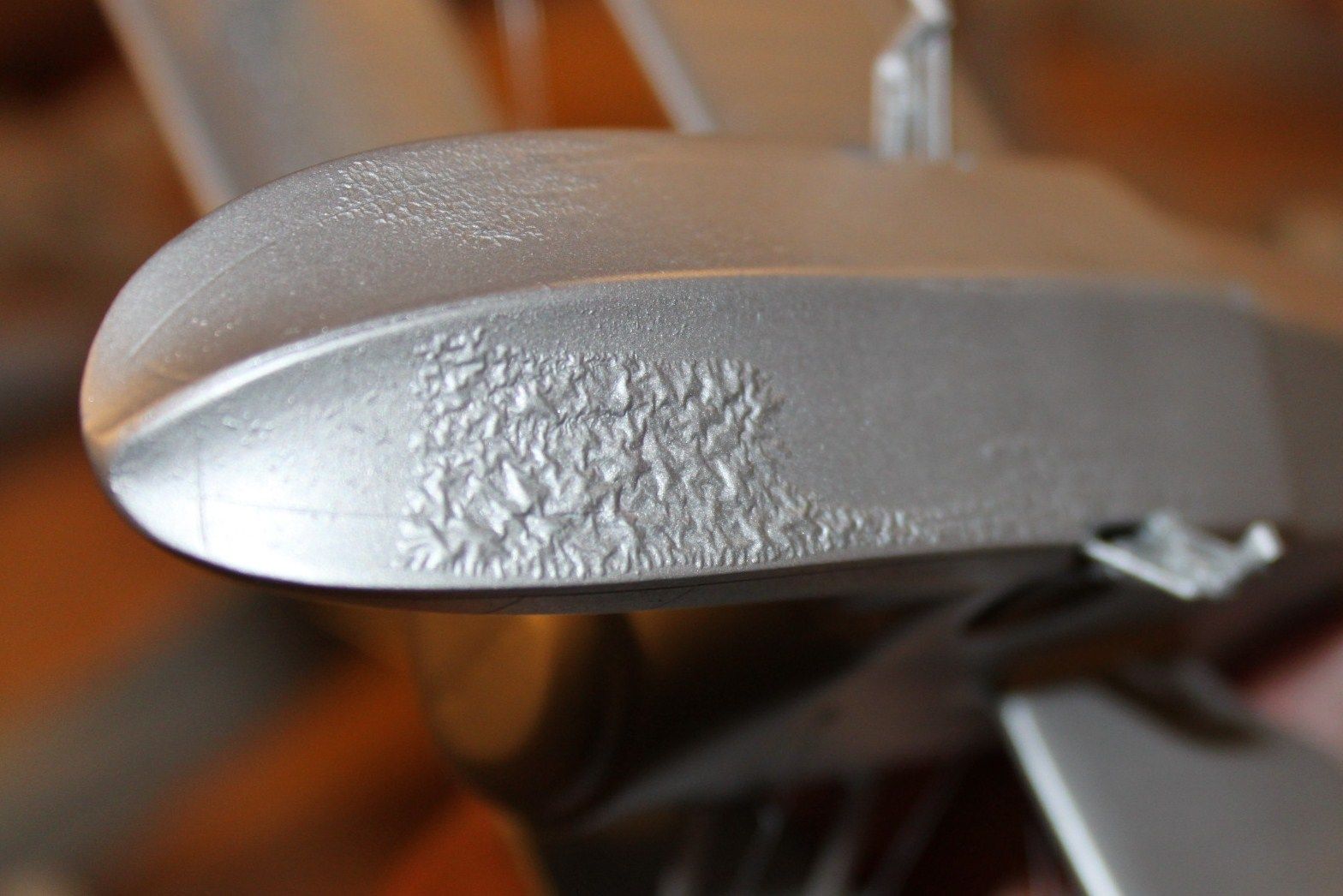

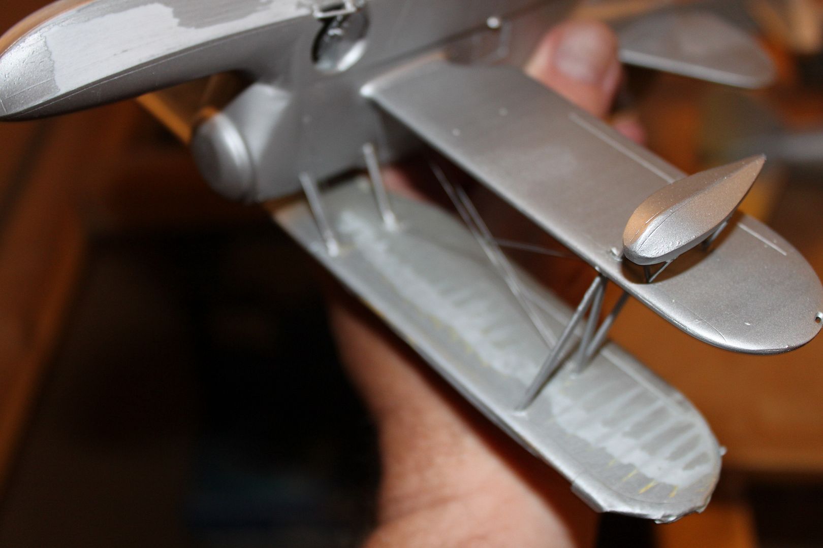

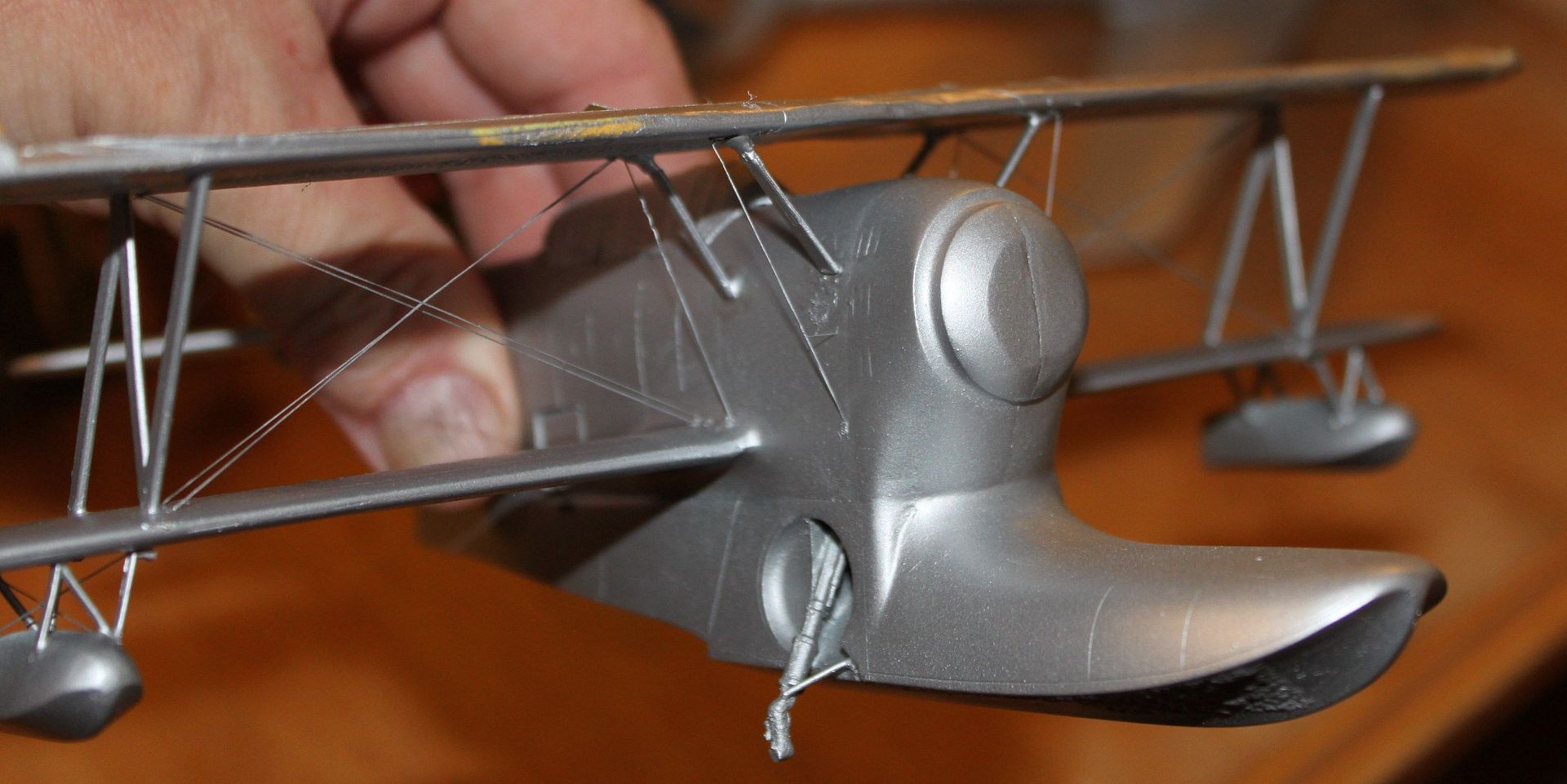

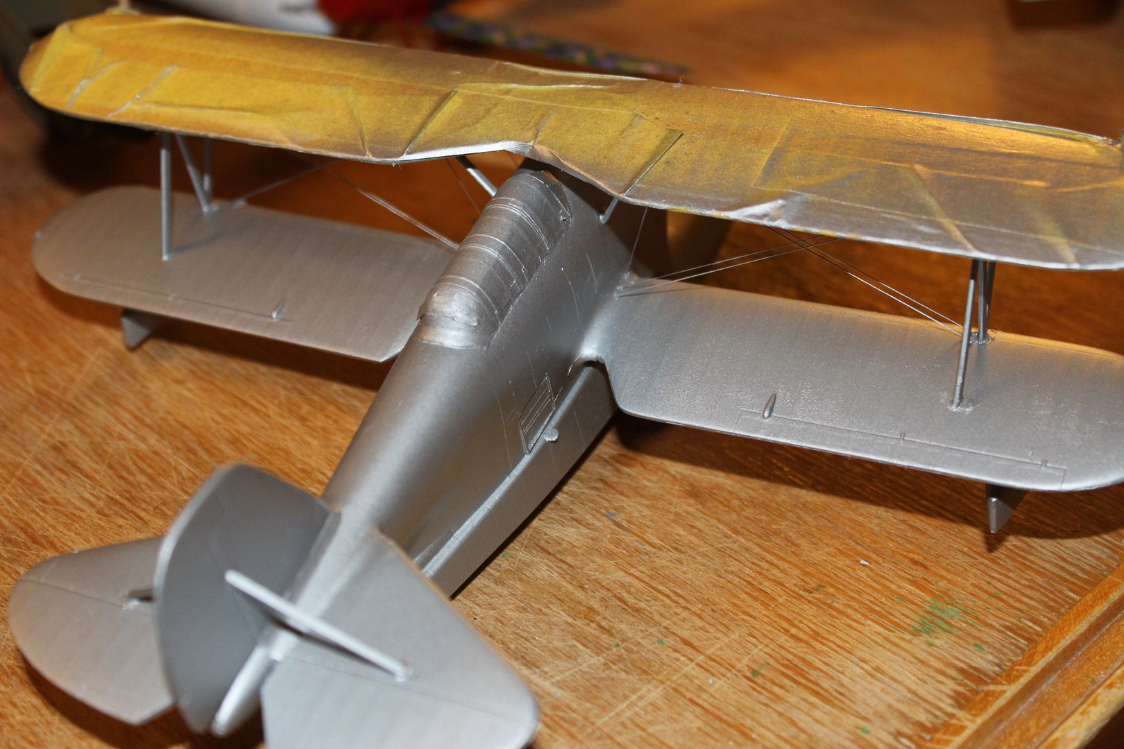

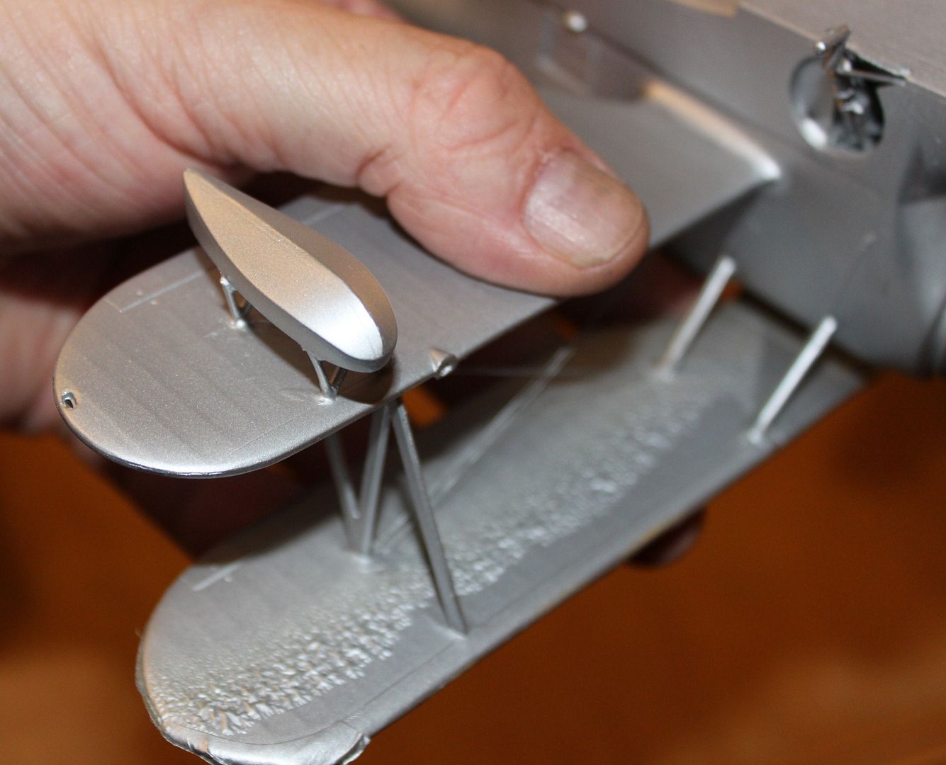

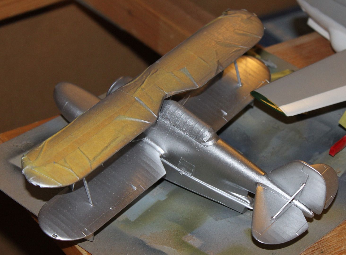

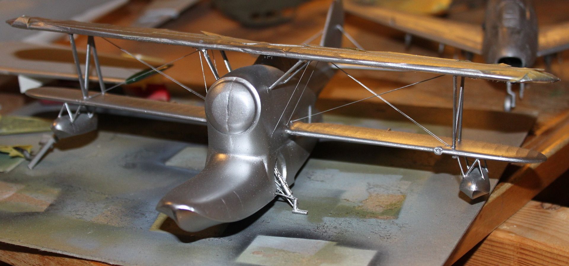

Inlägg av Stefan E i tor jul 21 2011, 00:53
Modellen är målad, med Tamiya-sprayfärg.
Gick fort och modellen såg riktigt bra ut.
MEN…. när den torkat ordentligt och när jag vände på den, KATASTROF!
DÅ var det MYCKET nära att modellen gått i väggen!
Jag tog ett djupt andetag, satte försiktigt ner modellen och vi åkte till Skåne på en vecka!
När jag kom hem igen, såg det inte alls så illa ut som jag trodde först.
Jag slipade ner så mycket jag kunde av fägen som krackelerat, som jag bara kunde.
Ett nytt lager med färg, den här gången vanlig hederlig Humbrol Silver (#11) blandat med ett par droppar blank svart (#21).
Den här gamla färgen sprutade helt fantastiskt bra och blev perfekt!
Undersidan är repig och skrovlig, men det kommer ju knappast att synas (om man inte vänder på modellen, förstås), men det får jag leva med.
Vet inte vad som hände, men lösningsmedlet i Tamiyafärgen ÄR mycket aggressivt!
Sprayade tre andra modeller samtidigt med Ducken,
en P-47N,
Se tråden…
en F-86F Sabre
och en P-51D Mustang
….alla är i 1/48 (förutom P-47an som är 1/32).
P-47an och Ducken klarade sig med mindre, repabla skador, men de andra två är nog bara att skrota!
Vet inte säkert vad det berodde på, men Sabren och Mustangen sprutade jag troligen med en KINESISK-tillverkad Humbrol-burk (i Jan-11), Ducken och P-47an målades med matt grå (maj-11), nytillverkad Humbrol från England!
Så använd ALDRIG den KINESISK-tillverkade varianten av Humbrol som Primer!

Åh fy tusan vilken krackelering!
Tur att du inte hystade ankan, för Sabre och Mustanger är ju relativt lättbyggda!

Inlägg av Janne.S i tor jul 21 2011, 12:26
Det går att lägga alclad över akryl färg eller över johnson lackade ytor åsså... men bäst blir det med Alclads egna Grey/white microfiller primer och blanka svarta grundfärg och honey primer.
Alfa hobby säljer cladd och alla tillbehören för det.
Inlägg av Hayabusa i tor jul 21 2011, 12:42
Trist när sådant här händer Mad
Tamiyas sprayburkar innehåller färg som är av "Laqcuertyp" och lösningsmedel är sannolikt cellulosaförtunning (precis som Alclad). Denna färgtyp ovanpå enamel får dessa konsekvenser - färgen reser sig. Däremot, precis som Janne skriver, funkar Laqcuer/cellulosa ovanpå akrylfärg utan problem.
Det har alltså inte specifikt med Humbrol att göra utan händer alla enamelfärger.
Inlägg av Stefan E i tor jul 21 2011, 13:10
@Hayabusa skrev:Trist när sådant här händer Mad
Jo, jag vet det, men Humbrols BLANKA Enamelfärger har tidigare tålt vad man än målat över dem, vilket INGA andra Enamels gjort!
Jag har använt Humbrol som primer till både Alclad och Tamiya-burkar i flera år, och fått perfekt resultat utan problem, varje gång.
Jag gjorde som jag alltid gjort tidigare, det är därför jag blev så chockad.
Men det var en helt ny Tamiya-burk, kanske Tamiya har ändrat receptet?
Vem vet? Question
Men nu är förmodligen Humbrol-receptet ändrat för att få dem mera "miljövänliga" (= sämre färg), dvs Humbrol tål andra färger sämre!
Jag får försöka anpassa mig och "tänka om" antar jag.
Enklast är väl att använda produkter från samma firma, så nu får Alfa-Hobby en beställning snart!
