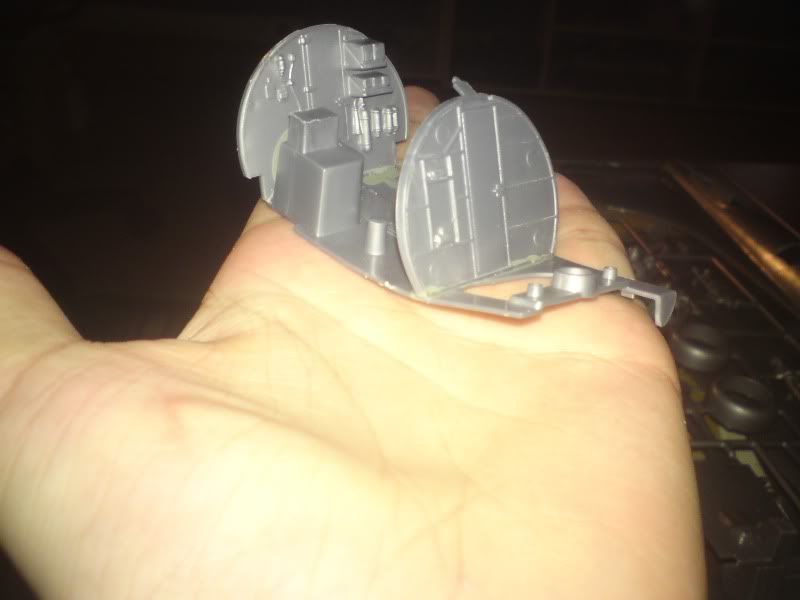

Den här delen, som ni ser är ganska skev Mad
Hur ska jag göra för att få den till sin rätta form? Doppa den i hett vatten och böja till den eller något annat tips?

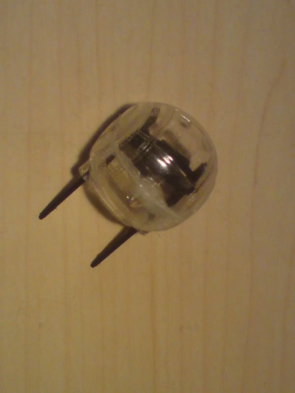

Och den här bulan är lite frostad, fungerar Jannes huv räddar metod på det?

Hett vatten är din vän när du ska räta ut krökta delar! Koka upp vatten i en kastrull och doppa delen.....ta upp den med jämna mellanrum för att se om den är "lagom" böjlig.
På buk klotet, är det en lim fog som frostat eller är det själva plasten?
Annars är det bara att slipa, putsa och doppa i johnson!

Ska se vad jag kan göra åt det, bubblan är det en lim fog som löper runt hela och där är det lite frostat på glaset...
Köpte den här modellen på en loppis för 100 kr och då var den på börjad, inget doppa i johnssons här inte bara vanligt humbrol plastlim som såg ut att vara från en tid före ww2 Laughing

Puts putsa putsa och polera! Very Happy

Ska göra det med, har börjat lite smått nu på den Smile
Håller på med väggarna på delen åvan som jag behövde fixa till lite Razz
