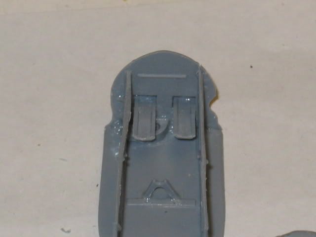

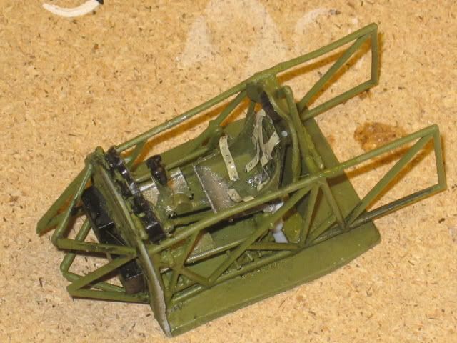

Vi börjar som nästan alltid bygget i cockpiten!

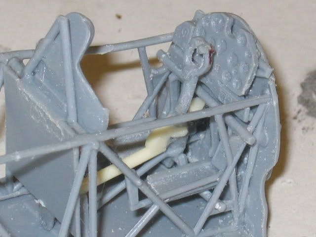

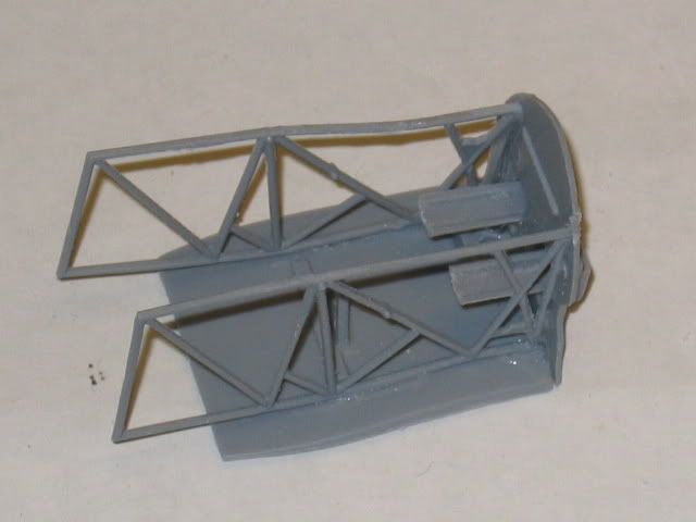

Först bygger man ihop ”buren” av stålrör, och ”golvet”.
Det finns ju inget egentligt golv i Boomerangen, utan piloten sitter ”upphängd” på sätet och har fötterna på ett par skenor framför pedalerna.
OBSERVERA, så här skall fotskenorna INTE monteras, då kommer de alldeles för högt!
De skall limmas precis nedanför uttagen!
Ja, jag fick bryta loss delarna o göra om!

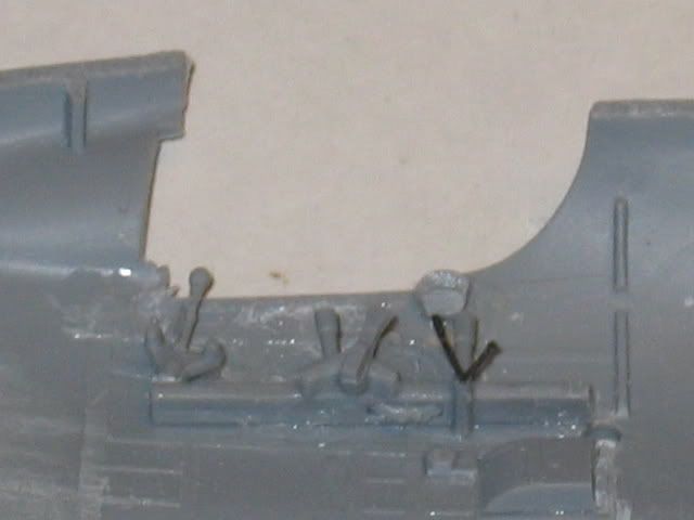

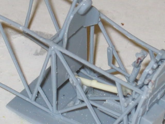

På sidorna sitter konsoler med massor av spakar och reglage, nästan 15 delar bara på den här lilla hyllan!

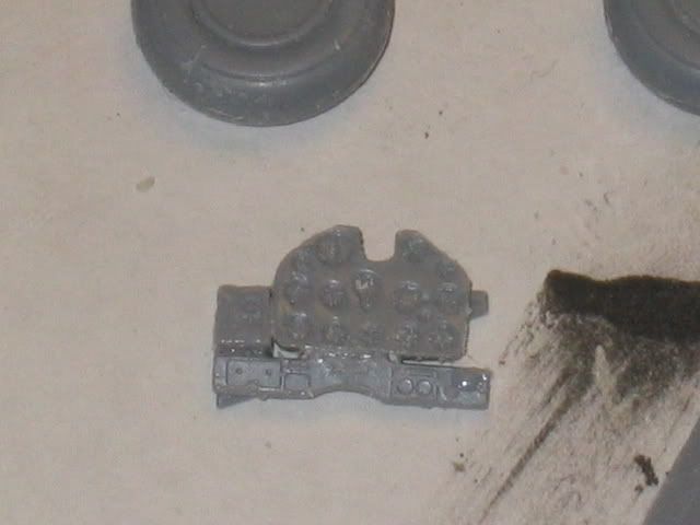

Instrumentpanelen består av 4 olika paneler, i min byggsats saknades del C6 (den lilla högra delen av instrumentpanelen), den fanns helt enkelt inte med på gjutramen!
Har läst om flera som saknar denna del, så det är tydligen en känd miss i gjutningen!
Det blir till att tillverka en själv, eller att ignorera detaljen!

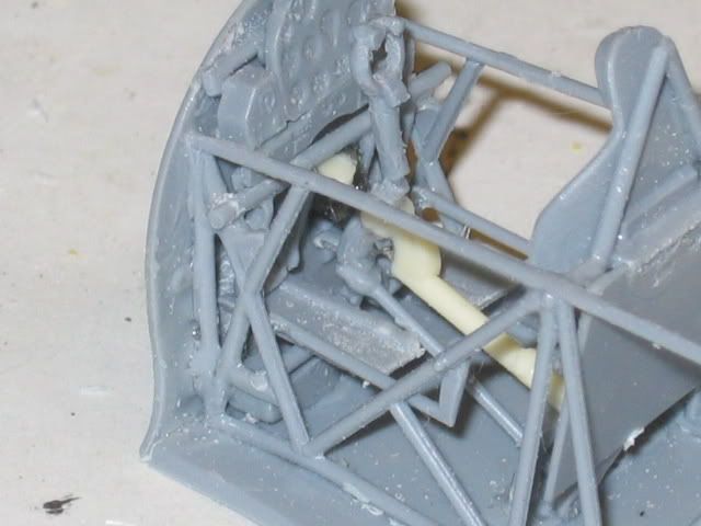

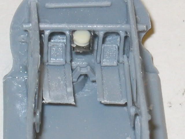

När kompasshyllan och roder-pedalerna (STEG2) torkat kan de limmas dit.
De passar fint i urtagen i ramen, men de hänger lite för lågt (går emot fotbrädorna) ca 1- 2 mm, så se upp här.
(Jupp, Det var så jag upptäckte att jag satt fotbrädorna alldeles för högt!!!!)
Här sitter brädorna där de skall, men fortfarande är det för trångt.
Hela pedal-arrangemanget borde sitta 1-2mm högre upp!

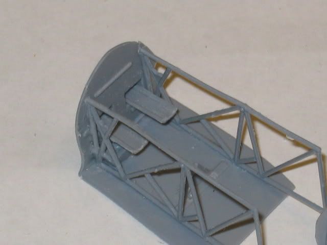

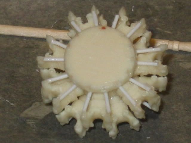

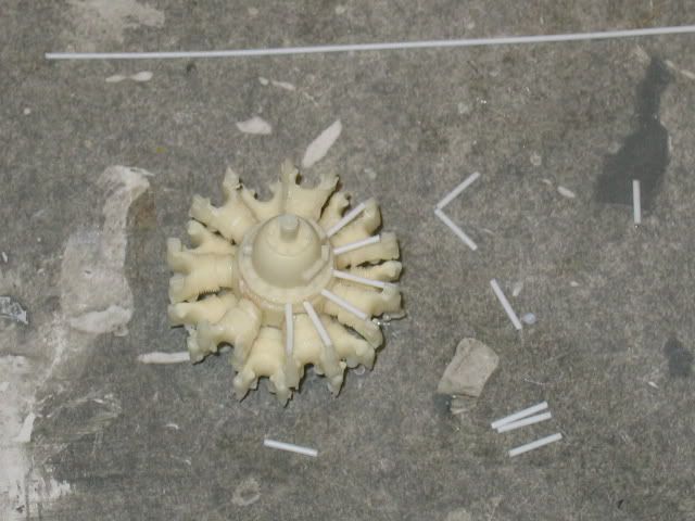

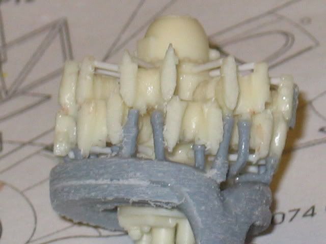

Först en titt på vevhus och cylindrar, det är mycket noga med att alla cylindrar blir lika långa!
Det här är ju resindelar så man måste använda CA-lim, jag använder Loctite i dom små flaskorna!
Nackdelen är att delarna ”hugger tag” och fastnar nästan omedelbart!
Så KOLLA att alla delar hamnar på rätt plats från början!
Cylindrarna passar perfekt i hålen och motorn ser väldigt tajt ut!

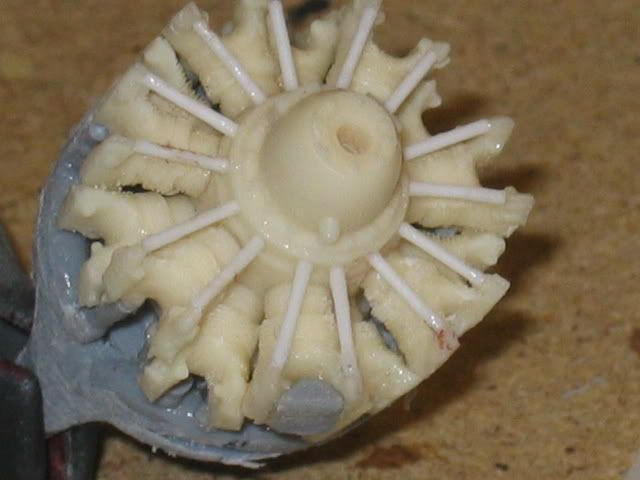

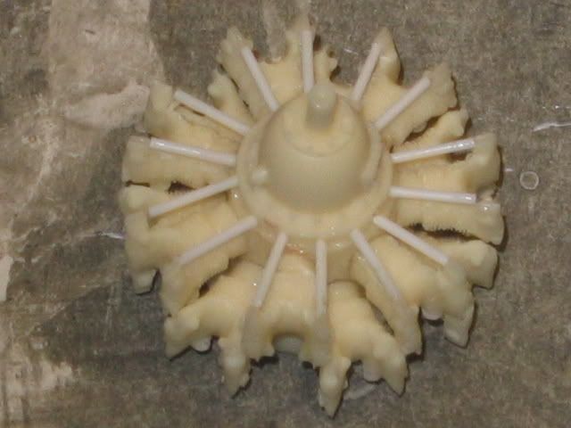

Sedan skall stötstängerna (två på varje cylinder och det finns 14 cylindrar => 28 delar!) monteras!
Jag använde mig av tunn plaststav från Evergreen 0,5mm i diameter.
…och så här ser motorn ut då alla stötstänger monterats;

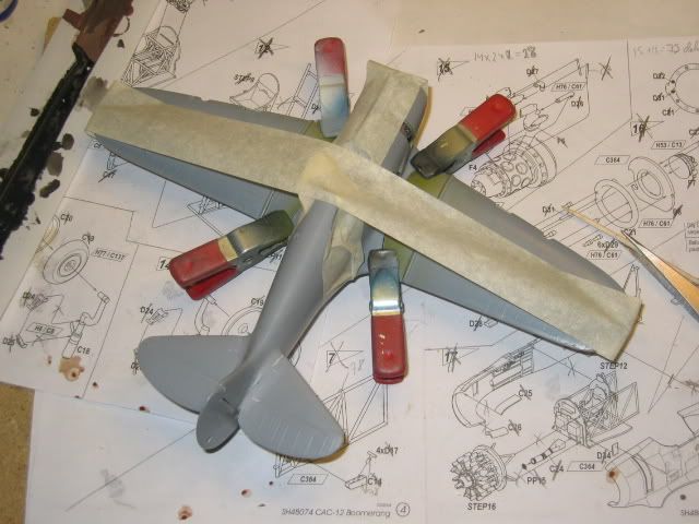

Dags att koppla av med lite vanligt plast-limmande!
Instrumentpanel och hjulen monterade;
Fick ta bort en del felmonterade detaljer pga. Missen i ritningen, så insidan av cockpit blev lite ”ärrad”!
Landningsställen och saxlänkarna;

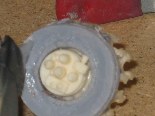

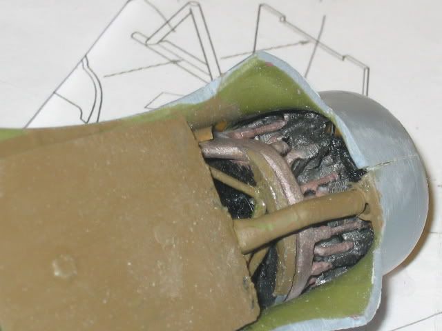

Tillbaka till motorn!

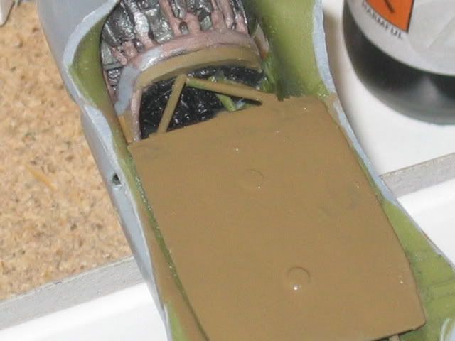

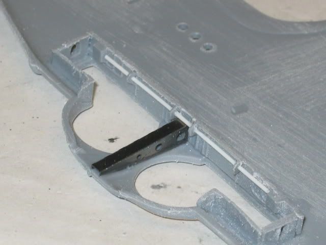

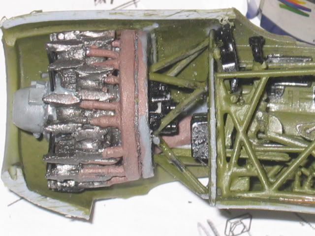

Nu var det dags att montera motorn på skottet och limma dit avgasrör och upphängningarna!
Bakstycket monterades;

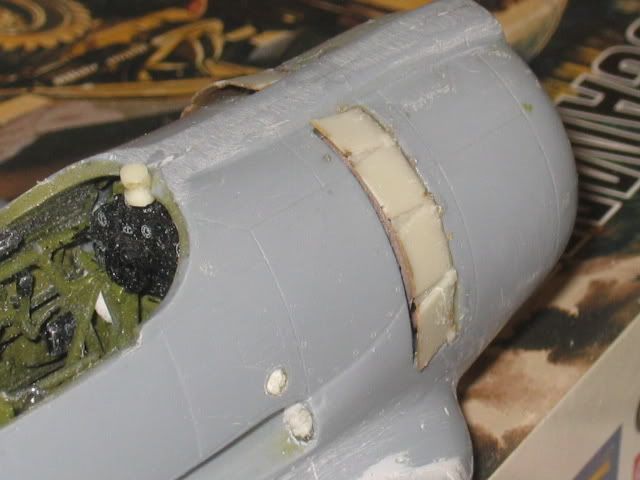

Sedan kunde jag montera alla avgasrör (ett per cylinder => 14st) och upphängningar (även här ett per cylinder => 14st)
När jag sedan skulle torrpassa för att kontroller om motorn passade så upptäckte jag att motorn passade, men skottet den satt på var alldeles för stort.
Det var bara att slipa ner både skottet och avgasröret till lämplig diameter!
Jag fick ta lite på cylindertopparna också, det kanske man slipper om man torrpassar FÖRST!

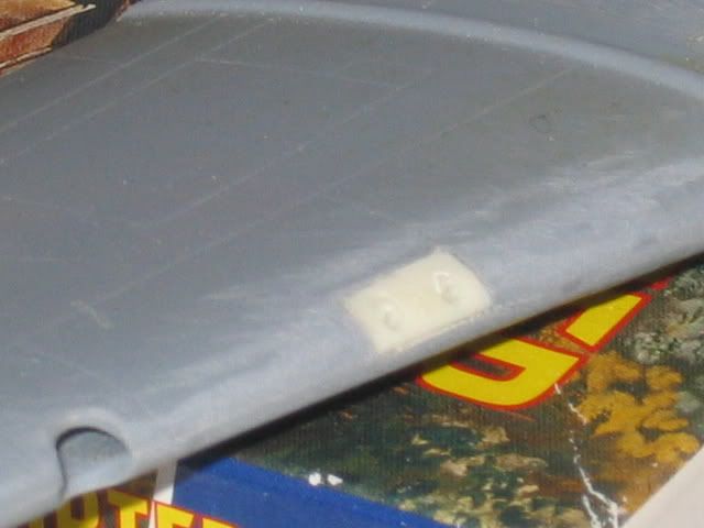

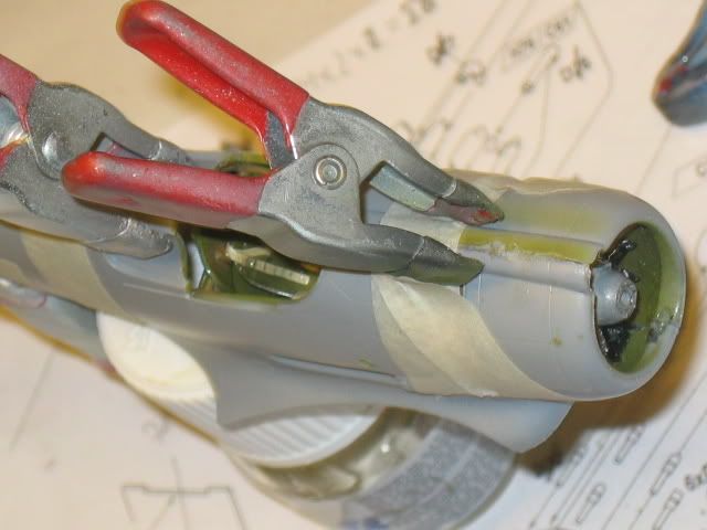

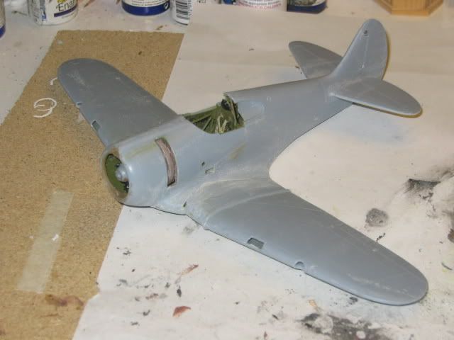

Nu till vingarna och hjulbrunnarna!
Här passade allt mycket bra, den bakre balken är lite för hög, bör slipas ner ca 1mm.
I cockpit börjar det bli fullt när alla delar monterats!

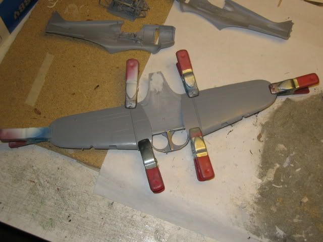

Här är alla komponenter till kroppen;
….Och vingarna…

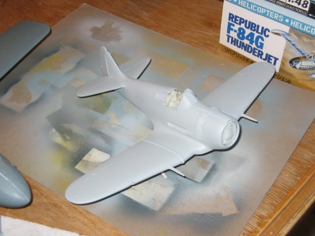

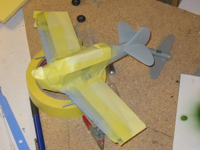

Nu skall det på färg!
Fortsättning följer…
….Och vingarna…

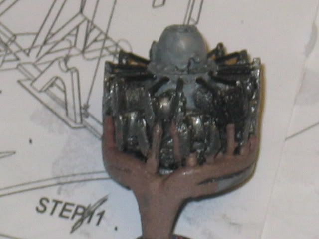

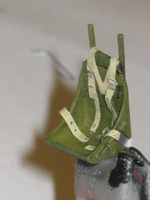

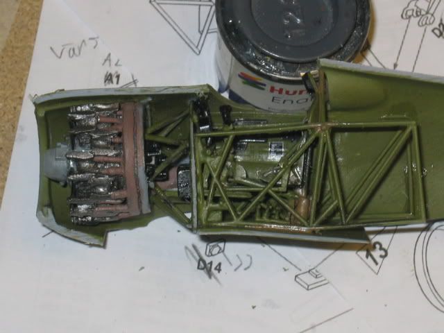

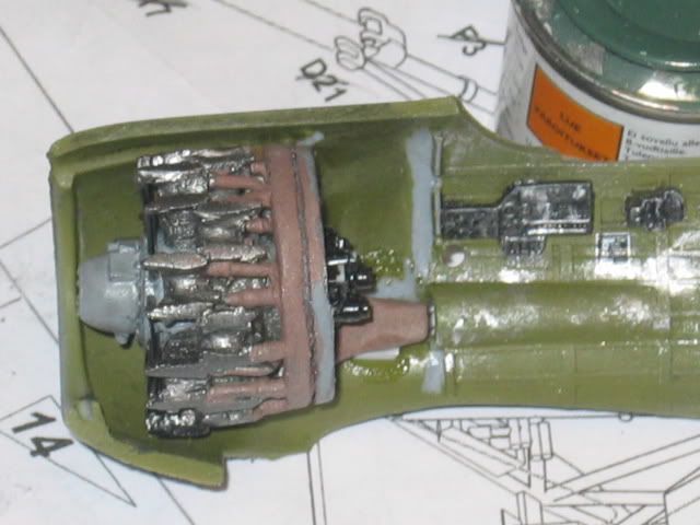

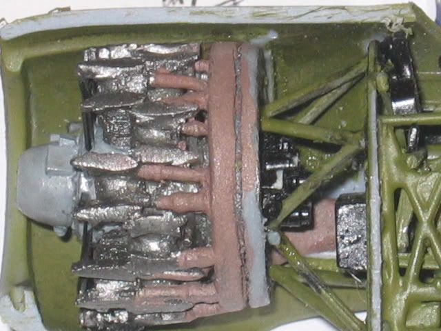

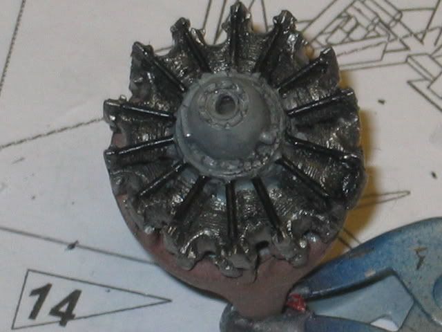

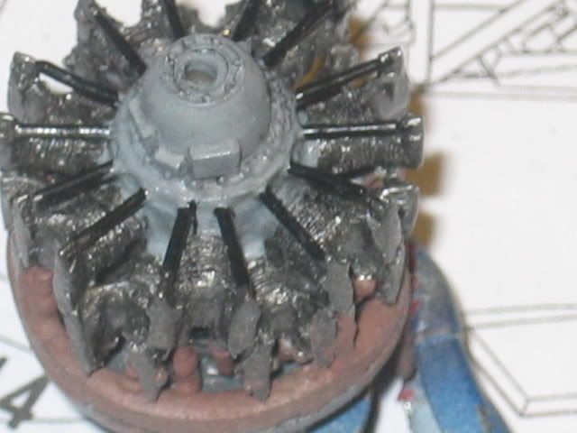

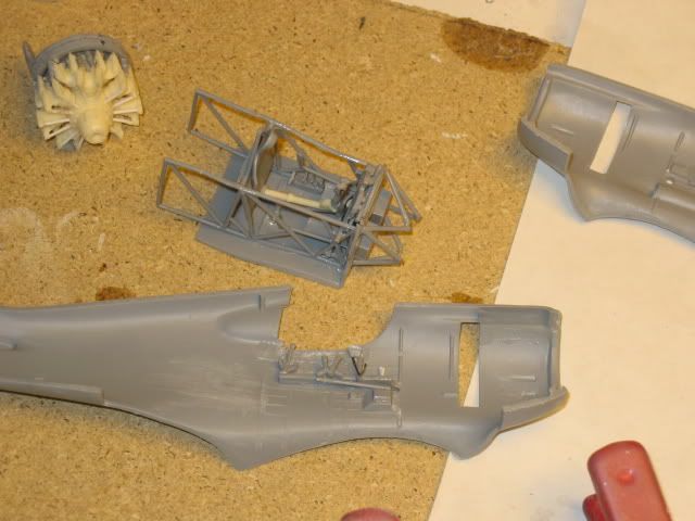

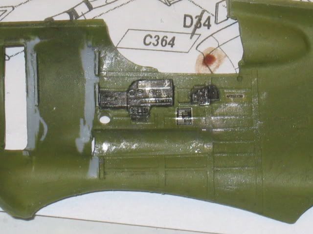

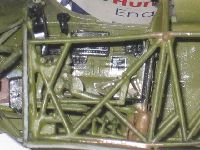

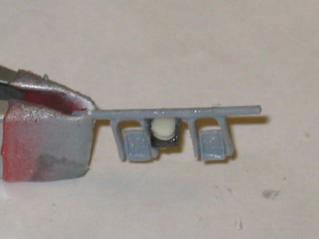

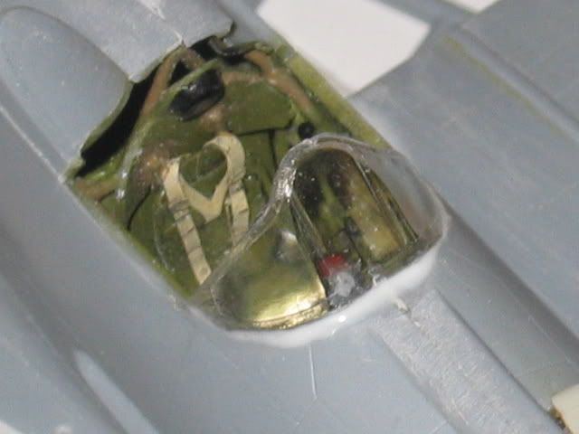

Nu är det dags att få lite färg på plasten!
Motorn fick en grundfärg med Alclad Steel, stötstänger blanksvarta (Hu21) och vevhuset mellangrått(Hu127).
Avgasröret och uppsamlingsringen fick en hemmagjord blandning (av Hu56 Aluminium/Hu70 Tegelröd/Hu171 Antik-Brons).
Tillslut en svart ”wash” över allt som avslutning.

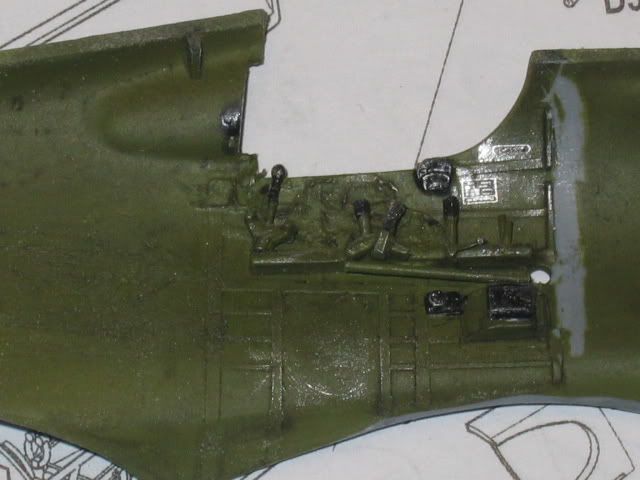

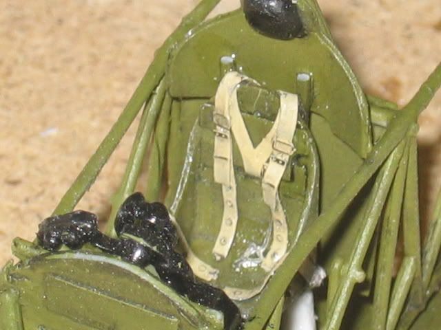

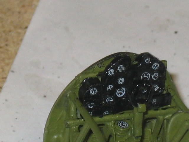

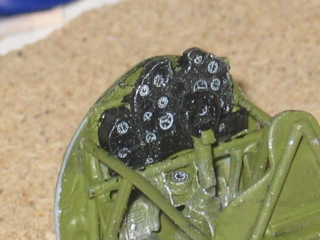

Hela Interiören grundades med White Ensign Colorcoats (WEM) RAAF (Royal Australian Air Force) Interior Green, panelerna målade jag sidensvarta (Hu85), och en torrborstning med silver för att ta fram detaljerna, avslutar även här med en svart ”wash”.
Instrumentpanelen fick dessutom dekaler från Mike Grant!
Bältena målade jag med Hu 121 Pale Stone, vet inte hur korrekt det är, men det ger en fin kontrast och ser bra ut!

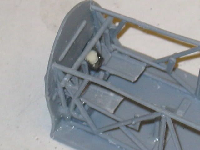

Så här blev cockpiten när den var färdig!

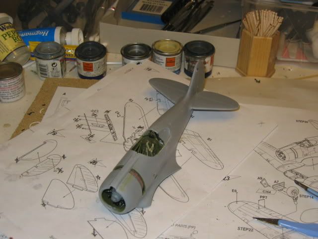

Sedan var det dags att limma in allt i kroppen, och det är mycket som skall in!

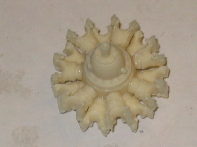

Jag började med motorn.
När jag provpassade kroppen visade det sig att skottet motorn satt monterad på var ca 1mm för stort!
Jag fick slipa en hel del för att få in motorpaketet på rätt ställe!

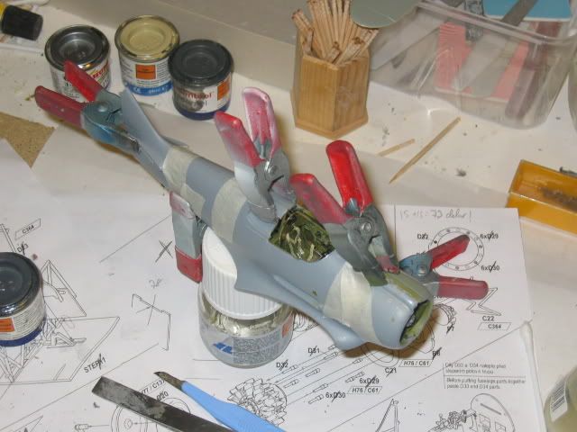

Det gick åt några starka klämmor och tejp för att hålla ihop kroppen!
Kom ihåg att här finns inga styrpinnar så passningen får man sköta själv!
Men allt gick ihop förvånansvärt väl, det tog bara lite slipande och några smärre justeringar!

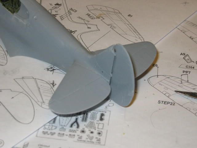

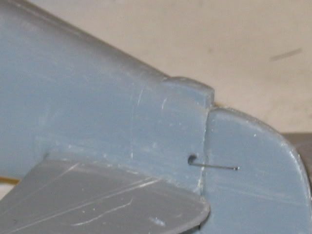

Stabbe och sidoroder passade nästan perfekt, bara lite sandpapper och delarna ”trillade” på plats!
En avputsning av alla skarvar behövdes också.

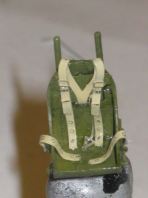

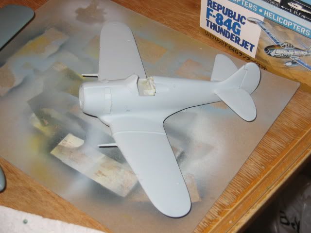

Nu har jag fått ”skjuts” i bygget!
Ni vet, när bygget går framåt i rasande fart, och modellen nästan bygger sig själv!

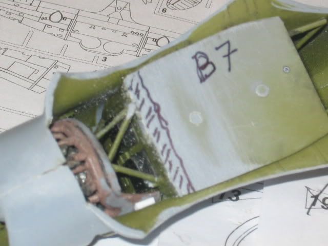

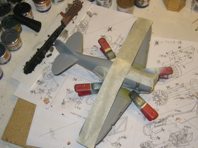

Med kroppen klar var det ju dags att få på vingarna.
Här blev det problem!
Det ”fattades” nästan 3-4mm i höjdled!
Vingar och kropp gick helt enkelt inte att få ihop!
Problemet var att den främre kanten av ”golvet”, del B7 (som ju egentligen är vingens översida!) tog emot vingbalken del B9 (som bildar hjulhusets bakre ”vägg”)!
Här har jag markerat var det tar emot;

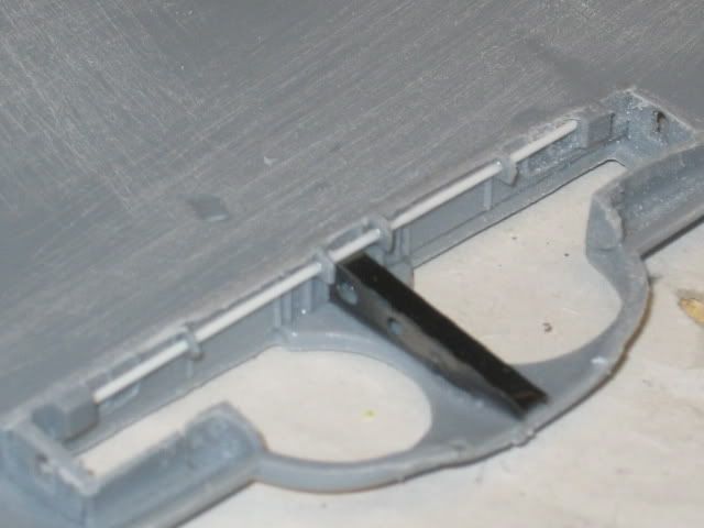

Vingbalken (del B9) måste skäras/slipas ner ca 3mm mellan vingarna!
Detta innebär att man MÅSTE göra detta INNAN alla detaljerna i hjulhuset monteras!
Jag gjorde det inte och allt försvann när jag slipade ner balken!
Lite surt, minst sagt!
Det går INTE att korta golvet, då motorupphängningen monteras på skottet!
Det går inte heller att höja cockpit ramen då de översta balkarna är parallella med sargen till cockpiten!
Alltså, enda sättet att lösa det här är att skära i balken!

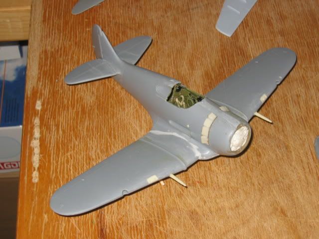

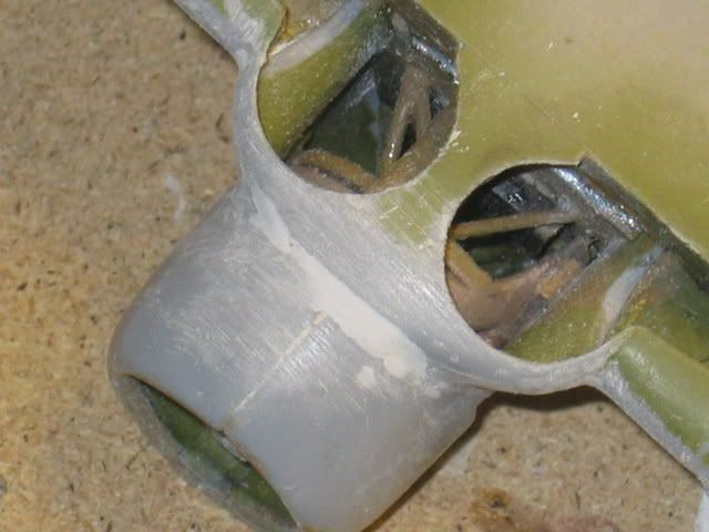

Här är en del bilder då alla delar monterats och målats.
Glöm inte att måla undersidan av golvet (syns genom hjulhusen)!
Med en del hjälp av tejp och klämmor kunde jag till slut ”gifta” ihop kropp och vingar!
Vindrutan limmade jag dit med hjälp av vitlim.
Det är rätt mjukt även när det torkat om det är för tjockt.
Men det flyter ut snyggt o jämnt så man behöver inte slipa om man inte tar på för mycket!

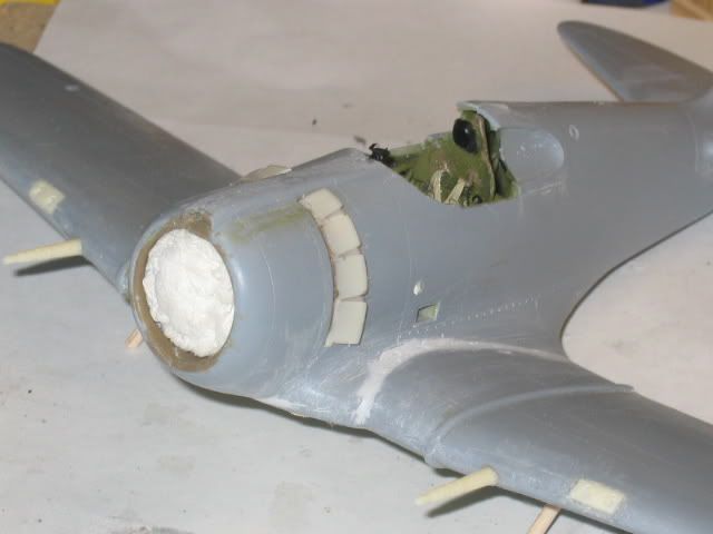

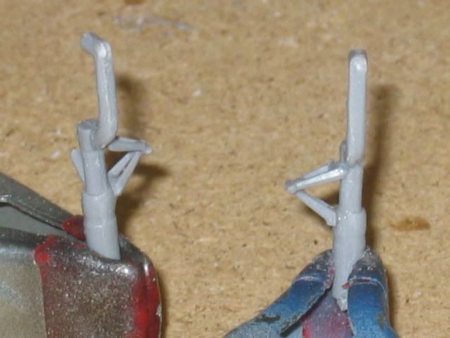

Etsade sidroder-ok, det är ena små rackare!

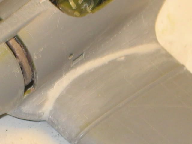

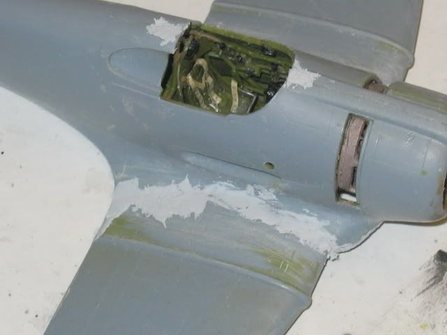

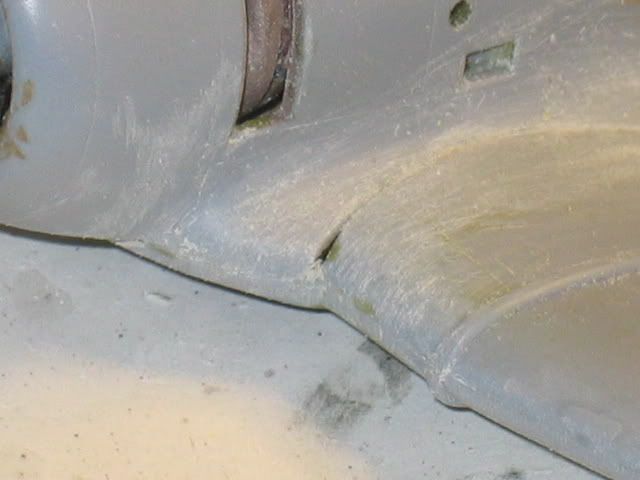

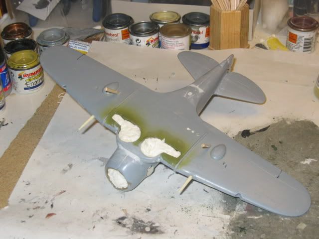

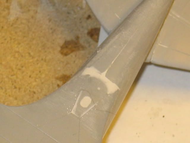

Vingskarvarna blev bättre än förväntat, men behövde naturligtvis spacklas ändå!
Undersidan likaså…
Efter slipning och sandpapper;
Sedan följde lite skönt små-pill, som att montera kulspruteportarna;
Kyl-luckorna, oerhört tunna, delikata och sköra av resin limmades på plats.
Till sist limmade jag dit kanonerna, en 20mm´s i varje vinge
För att maskera inför målningen använder jag vanligt Torky papper.
Om nödvändigt doppar jag pappret i lite vatten först så formar det sig fint runt alla kanter!
Det gäller att stoppa papper i alla hål innan det bär iväg till sprutboxen!
Undersidan likaså…

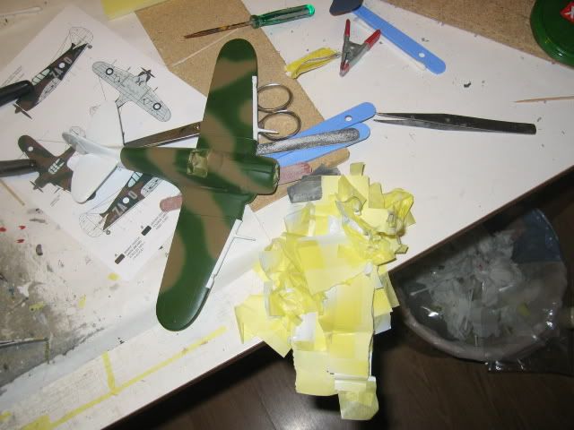

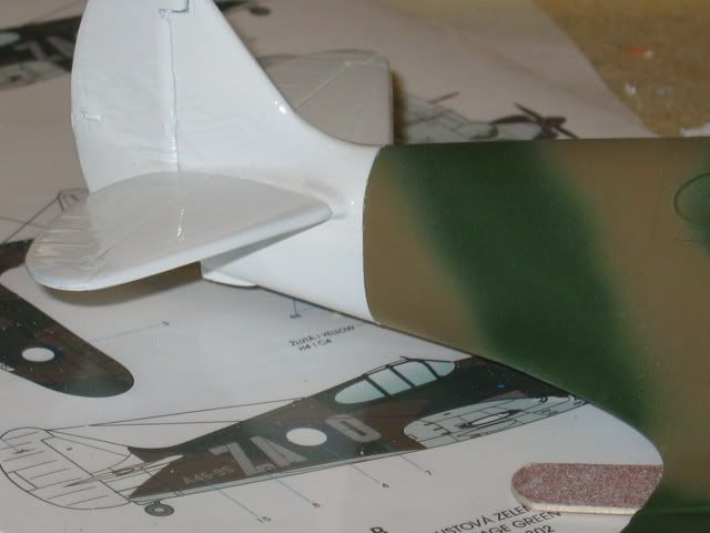

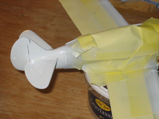

Så var det dags för målning!
Jag började med undersidan, RAAF Sky Blue.
Sedan målade jag vingframkanterna och hela stjärten med Humbrol 22 Blank Vit.
Nästa steg var översidan, först RAAF Earth Brown, följt av RAAF Foliage Green.
Jag målade camouflagemönstret helt på frihand!

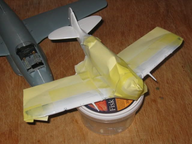

Sedan blev det maskering för hela slanten!
Bara vingframkanterna och stjärten stack fram!
Först en grundning med ljusgrått (Hu127).
Följt av mera Humbrol Blank Vit;
En rejäl hög med tape, men resultatet blev ju snyggt!
