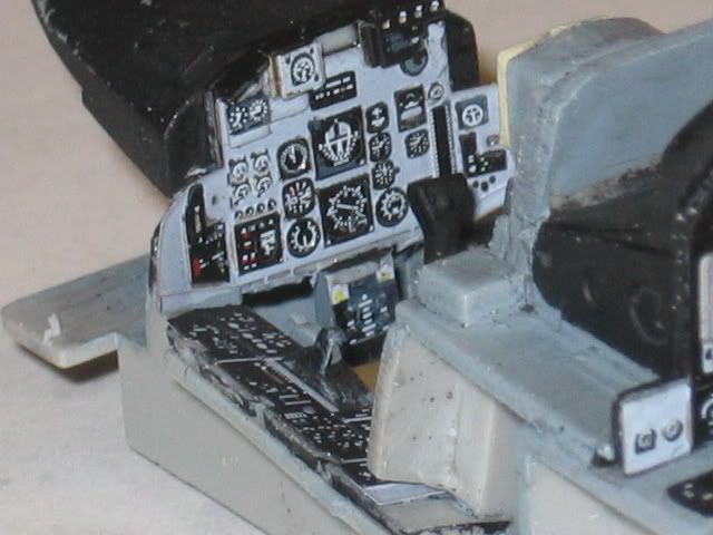

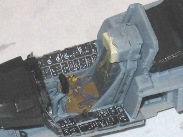

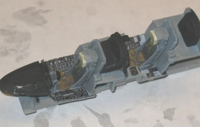

Här kommer lite bilder på min Vigilante cockpit.
Den är färdig sånär som på stolarnas övre utskjutningshandtag.
Jag har valt en annan väg än Janne (den enkla o snabba Smile ) och använt Eduards färdigmålade ets.
För jetplan med "plana" paneler passar etset suveränt och man skulle aldrig kunna måla så snyggt själv (inte jag i alla fall!).

Det ser ju snyggt ut för att vara "den enkla vägen" Very Happy
Alltså instrument på plast film + ets blir jäkligt snyggt fast det är lätt. Det ger en extra dimension i byggandet som i princip var ouppnåelig innan.

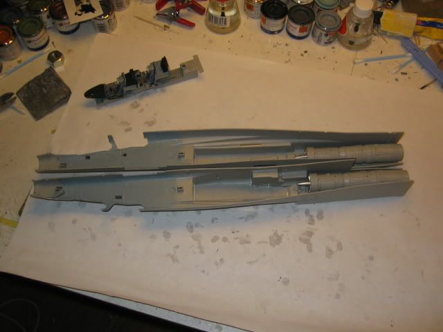

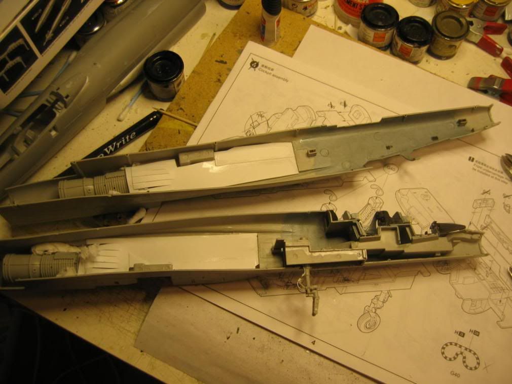

Har fått lite gjort på Viggien idag.

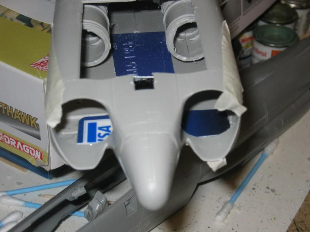

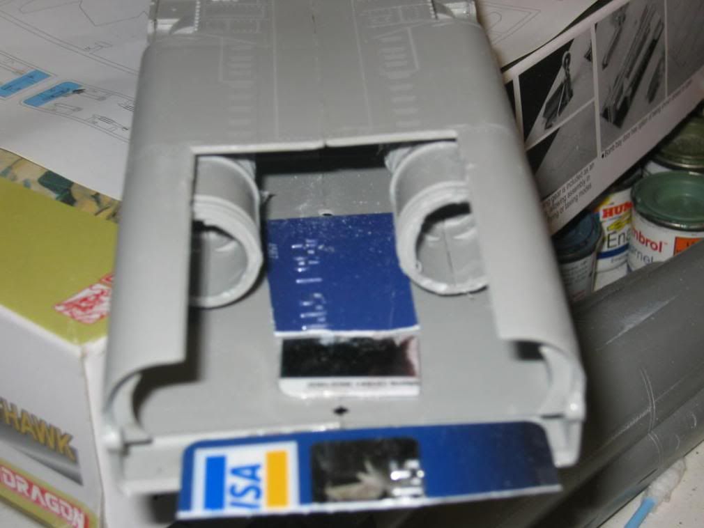

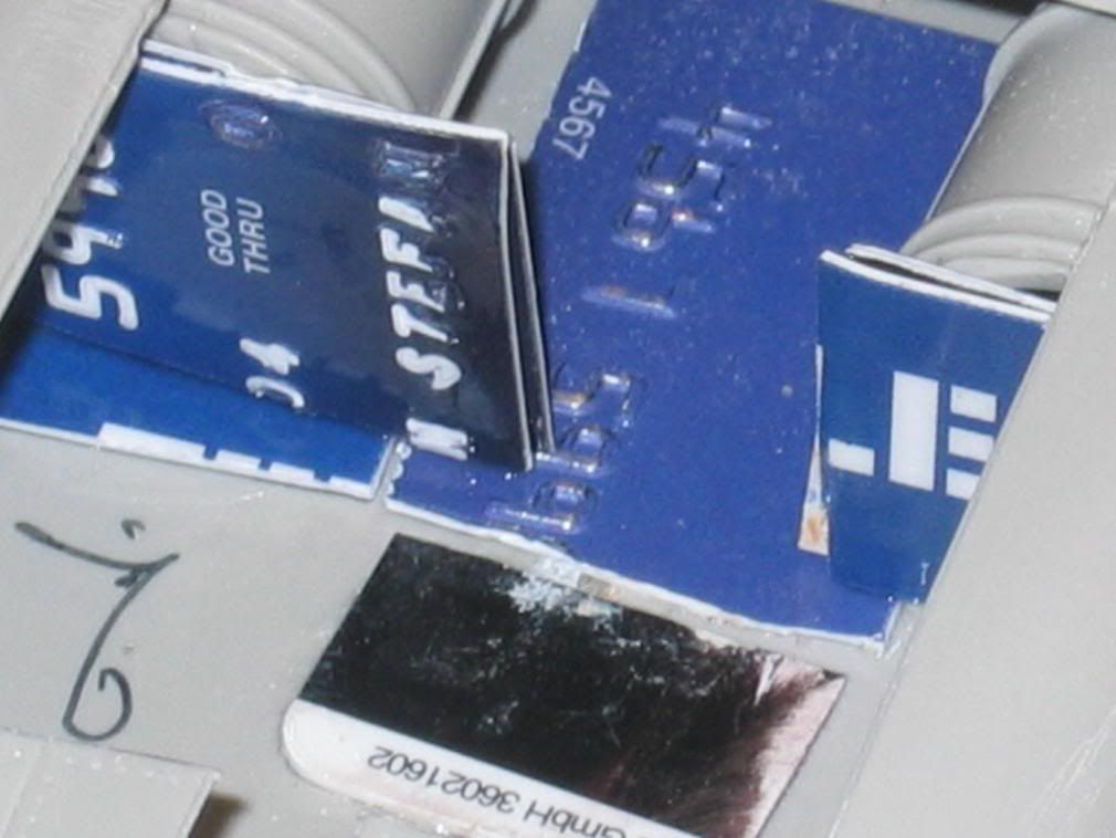

Monterade motorerna igår och kunde bara konstaera att Trumpeter fuskat rejält med den här modellen!
Det är ju tomt som ett nedrans Kinderägg inuti!
Måste göra nånting åt att man ser rätt igenom, så fram med lite plasticard, sax och lim.
Det här är resultatet, inte så vackert men man ser i alla fall inte rätt igenom!
Intagen kommer att skymma det mesta senare så jag tror det funkar.
Jag klädde alla sidor av intagen med vit plasticard, praktiskt så man slipper måla.

Det där ser bra ut, ungefär vad jag hade planerat göra om jag inte fått tag i kanaler i resin....
Viggien är som sagt väldigt tom innuti....ett tips är att du petar in lite plasticard för att stötta upp i mitten där bak för att få det rakt när du limmar ihop halvorna.

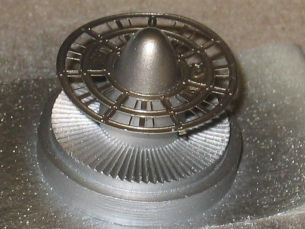

Dessutom handlade jag lite på nätet, och hittade sena Efterbrännkammare från Aries.
De brukar ju vara fina så jag slog till då Moduni hade dem på sommarrean, och jag blev inte besviken.
Mera om dem senare.

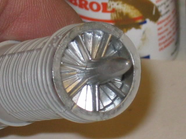

Inköpet av nya EBK:n gjorde att det behövdes lite "brutal-kirurgi" med Dremeln.
Sådärja, nu får de plats!

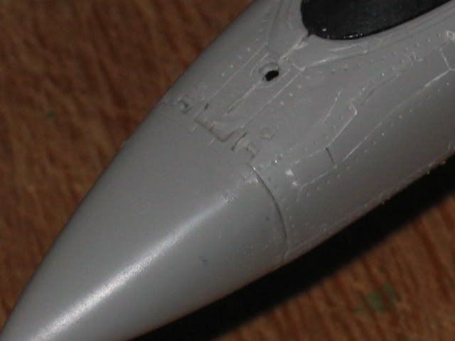

Inte för att jag vill konkurrera med dig Janne, men lite "skadad" har jag nog blivit av dina bilder och min nya bok!

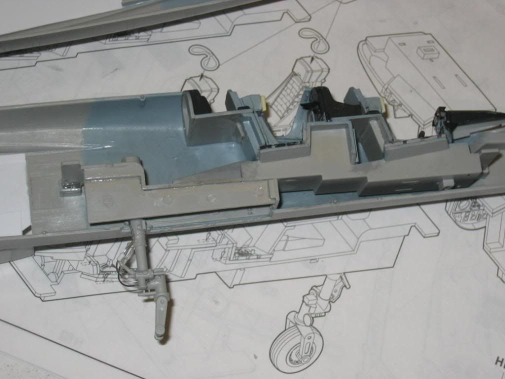

Här är resultatet på nosstället;
En testrunda visade att cockpit med stället passade perfekt på sin plats!

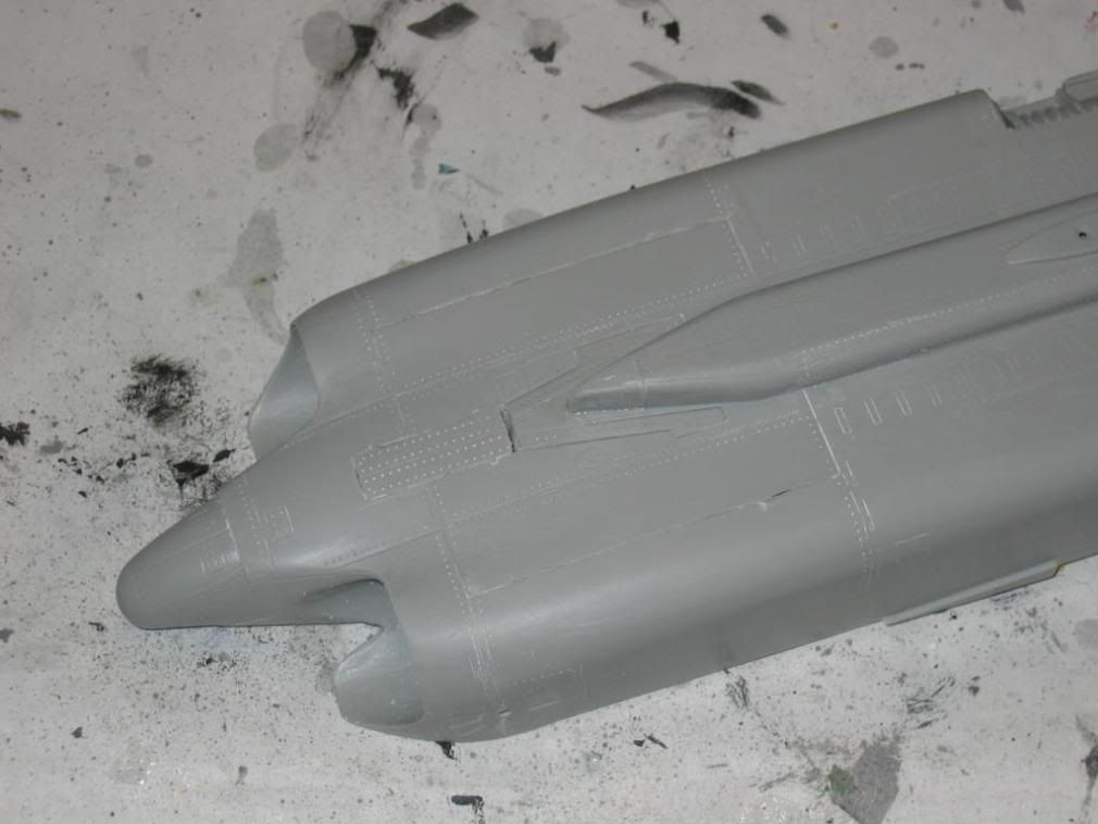

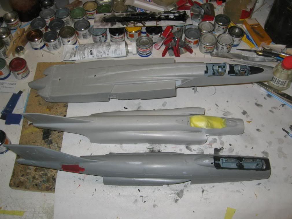

Efter att nosstället limmats på plats definitivt, var det dags att förena kroppshalvorna!
Det gick åt en del klammor och tejp för att hålla ihop limytorna, men passformen var faktiskt mycket bra!
Ett nytt sätt att använda gamla kreditkort, helt suverän plast så släng dem aldrig!
När allt var torrt, så klippte jag till en lämplig storlek.
Sedan kunde stjärtkonen monteras utan problem.
Bra passform och nästan ingen skarv att tala om!
Ryggåsen var det enda ställe jag behövde spackla skarven på, bakre däcket blev perfekt tack vare förstärkningarna.

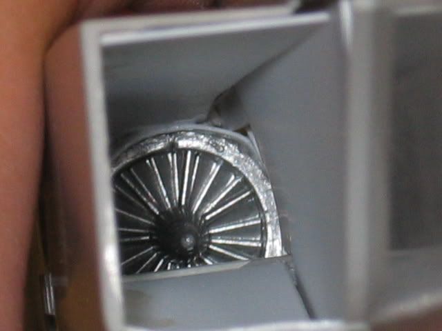

Sedan var det dags för en rejäl session med Alclad!
Jag målade fläktarna i Aluminium, sedan ett drag av pale burnt metal.
Själva "röret" och utblåsen började med Steel, sedan Pale burnt metal och avslutades med lite jet exhaust.
Alclad är det bästa som hänt inom modell-färger!
Detaljerna formligen hoppar fram ur plasten!
Jag skall avsluta utblåsen senare med lite torrborstning (roströd) och en svart "wash".

Inlägg av Stefan E i sön aug 10 2008, 20:22
Ok, då var det dags igen!
Bygget tuffar på och nu har jag fått in "rören" och fläktarna där de skall sitta.
Först fick jag justera så att utblåsen hamnar likadant på båda sidor.
Utblåsen kan monteras utifrån, efter målning, men rören måste in från insidan då diametern är större i bakänden.
Mera konto-korts rester, jag vet ju att ingen annan kan använda detta kort i alla fall! Laughing
Sedan gick det snabbt att få dit den sista luckan på undersidan och en snabb sandning för att jämna ut kanterna lite.
Att Vigilanten är ett STORT flygplan kan man se här där den tornar upp sig över både en Phantom och en F-101B Voodoo!
Nu är det snart dags för landnings-ställen, alla flaps och slats, luftintag, fena, stabbe, hjul och vingar ligger klara att monteras!
Det kommer att gå fort att få ihop resten nu.

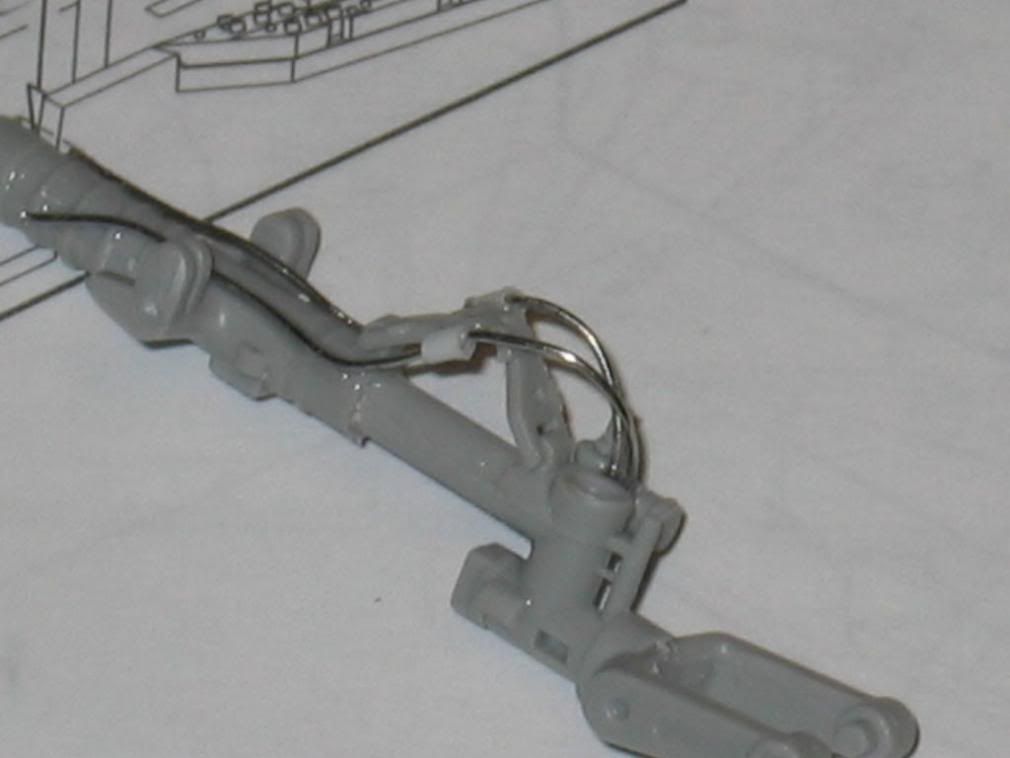

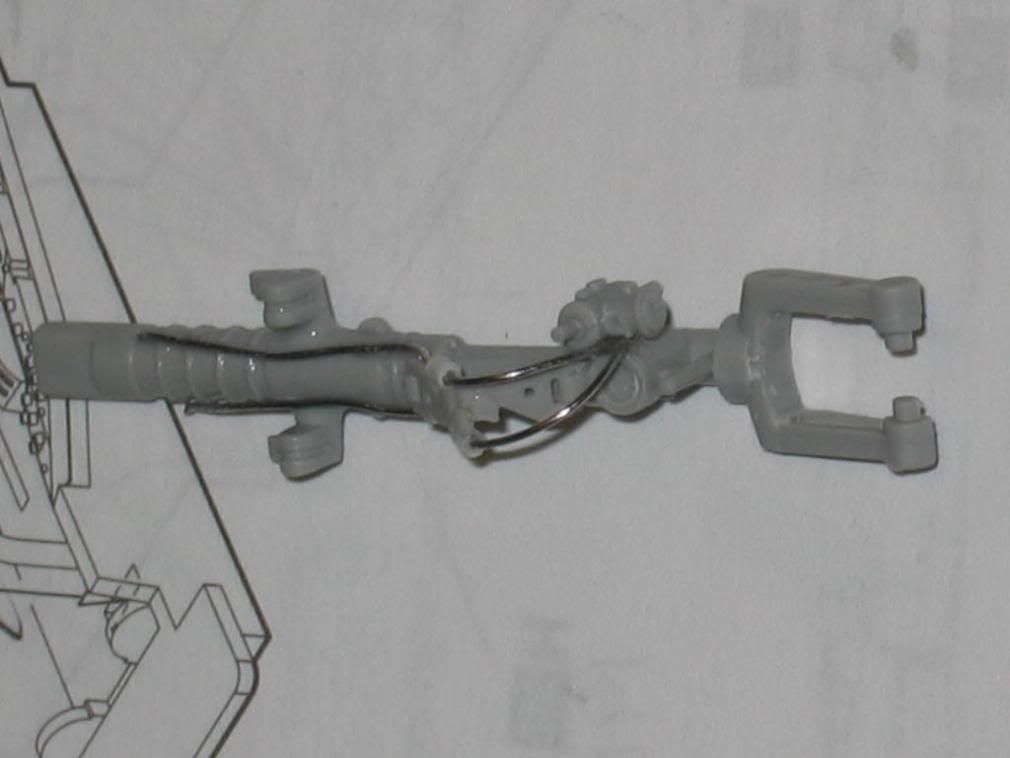

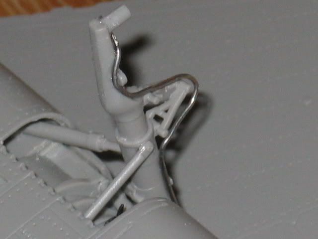

Landningsställen monterades och jag har dragit lite bromsledningar.
Jag använde lödtråd med 0.5mm diameter, lite för tjockt men det var den tunnaste jag hittade.
Fördelen med lödtråd är att den är väldigt mjuk och följsam, mycket mera lätt-jobbat än ståltråd!

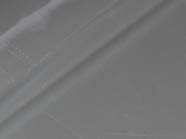

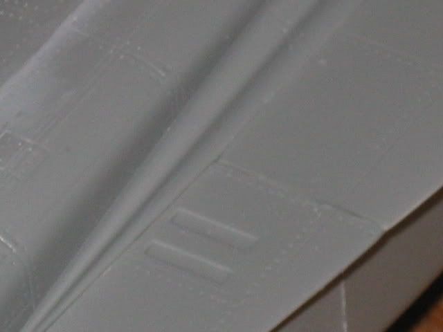

De stora huvudställsluckorna limmades dit utan problem efter allt jobb på ställen var klart.
Sedan gick det fort att få dit vingarna, luftintagen och nosen.
Allt passade i stort sett perfekt!
Nåja, det krävdes lite slipande innan jag limmade, men inget spackel behövs någonstans!

Jag använde koppartråd till bromsledningarna, det är tunt och följsamt att jobba med Very Happy
Ser jätte fint ut....blir nästan avis på all spckel som du sparar!

Dock har inget hänt på Viggien så den dröjer nog ett tag till.
Att bygga många modeller på samma gång kan ha sina sidor!
Jag sprider ut allt i ett jämnt lager över hela rummet också, och visst hamnar en del delar i fel låda ibland.
Då kan man få leta ett tag!
Jag har inte allt på listan på gång samtidigt utan ca 5-8 är "aktiva" och resten "vilande" i sina boxar.
Fördelen är att det finns allltid något att göra då jag vill bygga eller måla, det är bara att ta fram "rätt" låda i högen.
Modellbyggandet är faktiskt min "andra hobby" eftersom jag håller på med en modelljärnväg också!
Det svänger mellan modeller och tåg, men jag försöker fördela det jämnt!
För mycket att göra och för lite tid! Laughing
