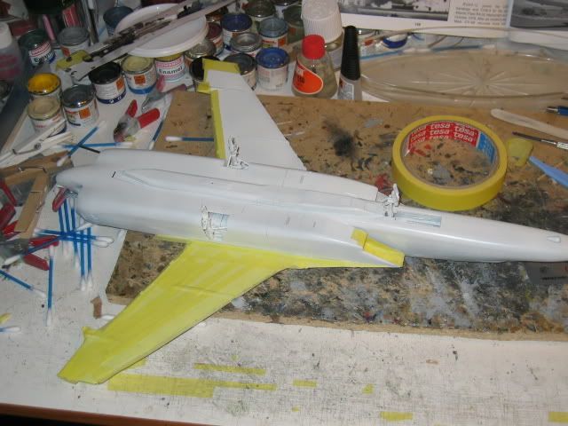

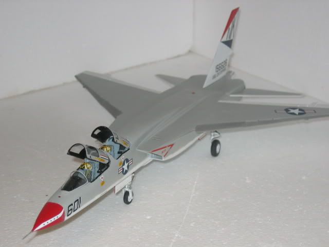

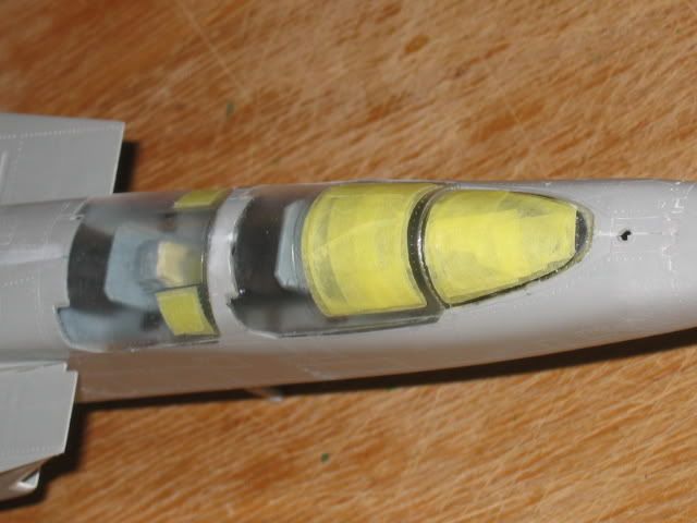

Nu är min Viggie på G igen!
Alla huvar är maskerade och på, stängda för målningen, och kärran är klar för sin färgdress i grått o vitt!
Efter målningen skall jag ta upp huvarna igen och visa kärran med öppna cockpitar, det förtjänar den ju verkligen!

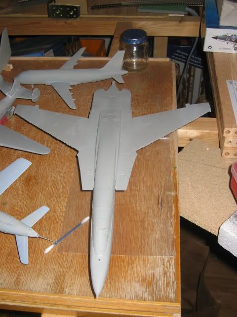

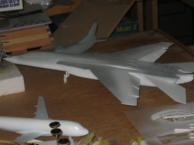

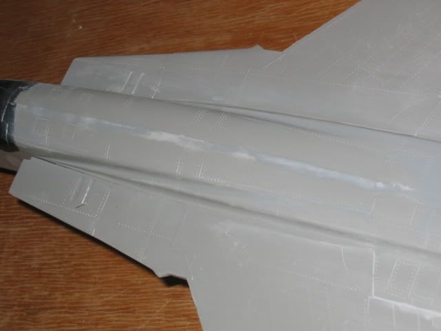

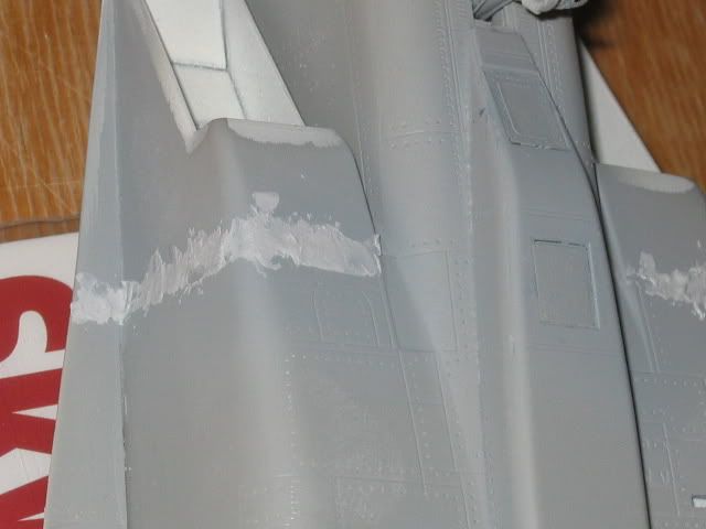

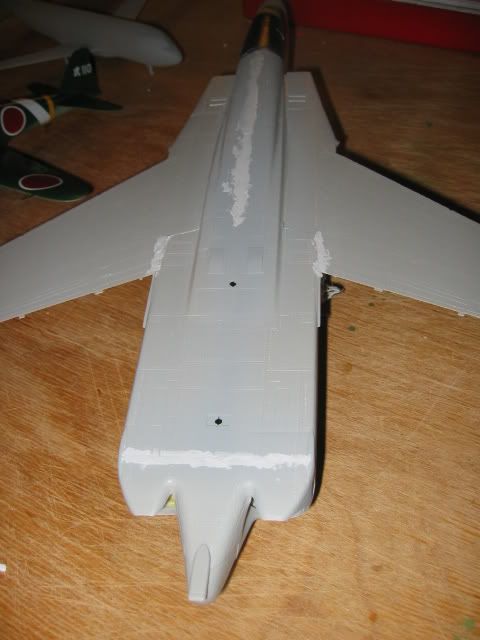

Detta om detta, nu kommer en liten uppdatering på Viggien!

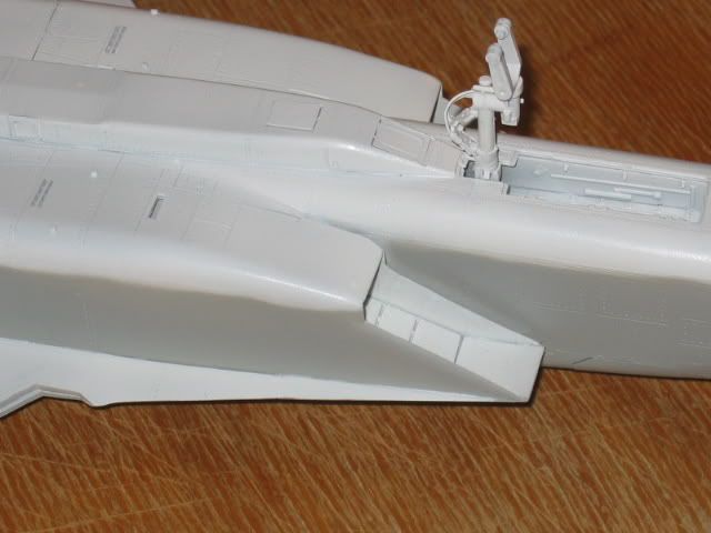

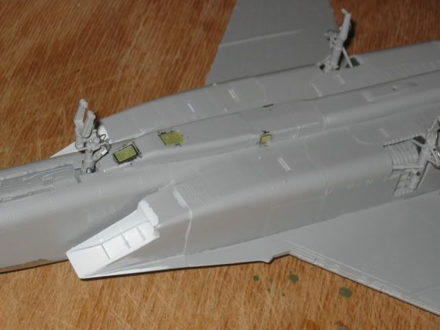

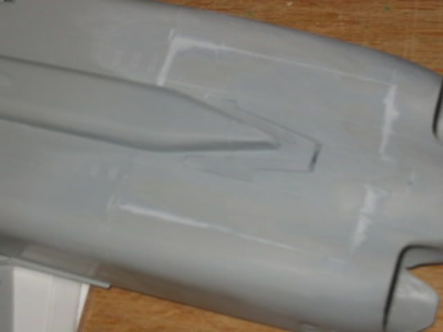

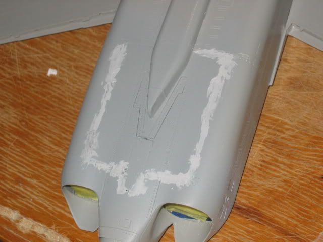

Jag målade skarvarna för att kontrollera om jag gjort ett bra jobb.
Naturligtvis fick jag påbackning på flera skarvar!
Så fram med det förhatliga spacklet;
Luftintagen hade jag totalt "glömt bort", inte bra! No
Suck, mera slipande... Crying or Very sad
Fast den här gången verkar det vara bra, måste ha på lite mera färg så jag ser.

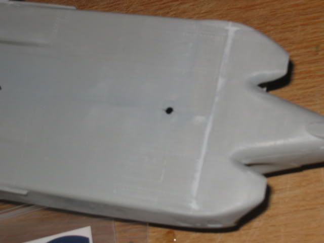

Har slipat ner alla skarvar o nu ser det i alla fall bra ut!
Skall bara ha på lite grå grundfärg, sedan blir det pre-shading (jupp, jag har kastat in handsken och GÖR det!) innan cammot.

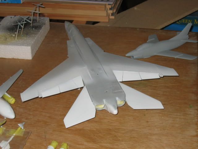

Nu har jag målat, spacklat och slipat i ett par vändor, konstigt hur skavanker bara dyker upp när det kommer färg på!
Men nu tror jag det börjar närma sig "skarp" målning!
Inte mycket till uppdatering, men det rör i alla fall på sig! Laughing

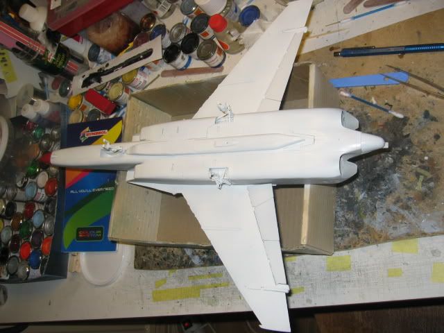

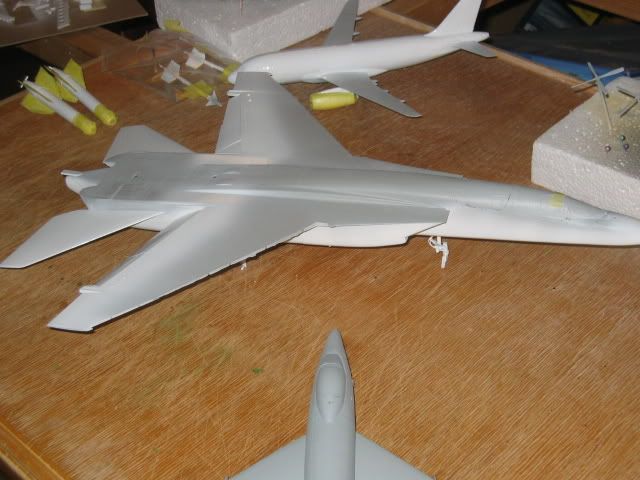

Nu har jag fått på lite vitt!
Tyvärr missade jag lite av det vita på översidan på vingarna så jag måste blåsa på lite till.
Sedan kan det bli ljusgrått för hela slanten!

Inlägg av Stefan E i tor feb 05 2009, 19:42
Maskeringen har påbörjats!
...och modellen är nu målad i sin gråa o vita skrud!
Mera bilder kommer snart!

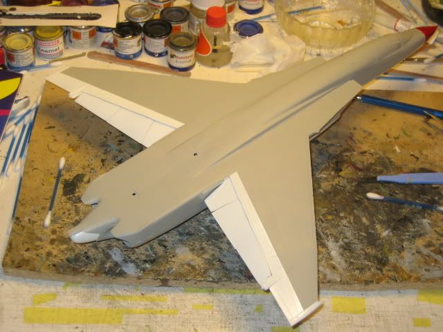

Nu (ÄNTLIGEN) kommer en liten uppdatering på Viggien.
Den är mitt bygge i en Kampanj på Aeroscale, (Papparazzi Club) och nu börjar deadlinen närma sig.
De sista tre dagarna har jag målat 2-3 timmar varje dag på diverse modeller, så nu blir det lite av Ketchup-effekt framöver!
Nå, vad har hänt sen sist?

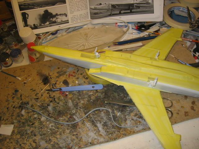

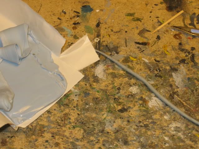

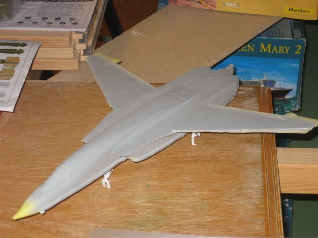

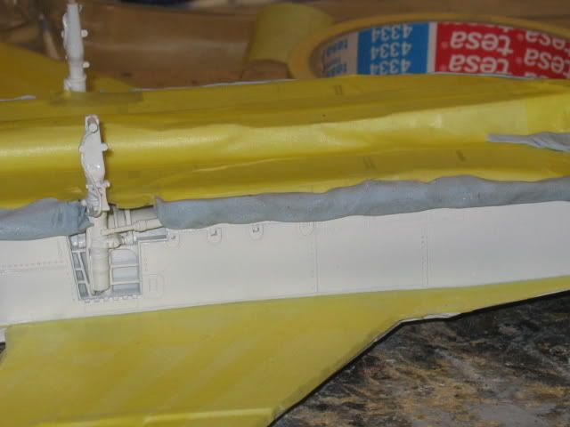

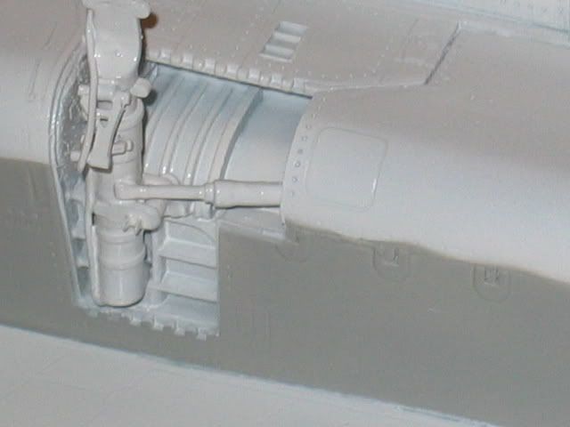

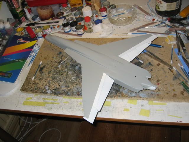

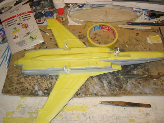

Hela undersidan, ja allt som skall vara vitt maskades.
Färgdelningen mellan det grå och vita skall vara en väl definierad, men ändå mjuk övergång.
Så jag tog fram det gamla "mask"-tricket igen.
Fästmassa knådas och rullas till en mask med lämplig diameter.
Eftersom jag ville ha en ganska skarp övergång gjorde jag rullen ca 5mm diameter.
Sen är det bara att klämma fast den på modellen;

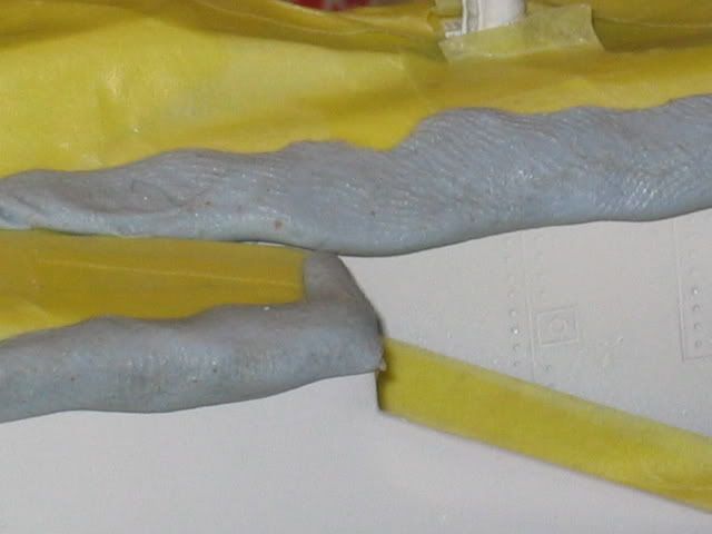

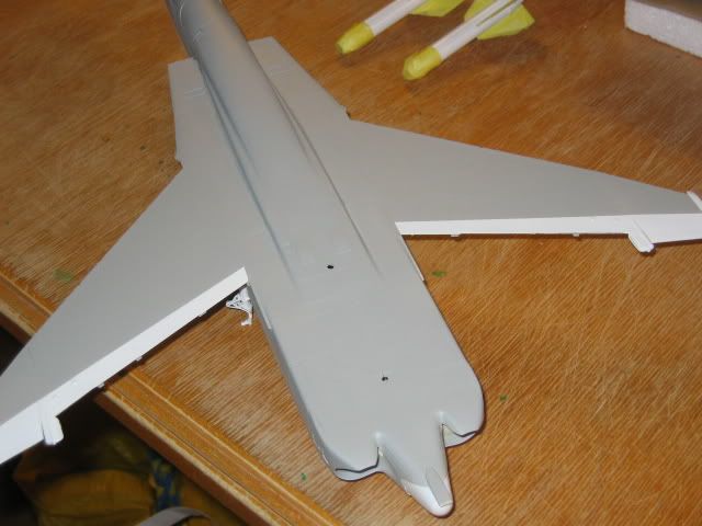

Sedan var det bara att blåsa på med Light Gull Grey från White Ensign.
Det är en stor kärra så det gick åt nästan en halv burk med färg!
Men resultatet efter demaskeringen blev bra.

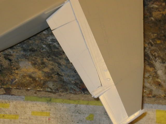

Jo, jag har använt tape för att få en helt rak linje på vingens översida, förebilden var målad såhär!

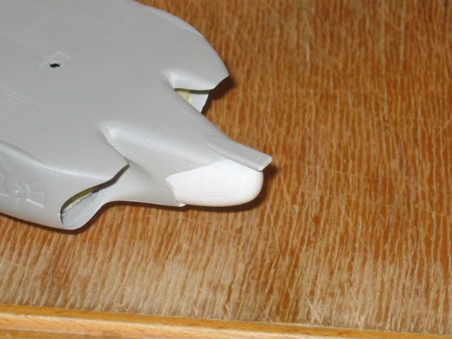

Stjärtpartiet;
Så här blev det efter "mask"-masken;
Ganska hård men inte tejpad linje, perfekt!

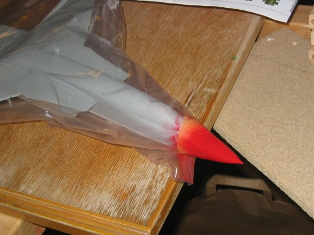

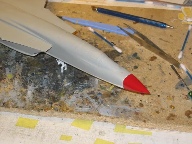

Till sist var det dags att måla noskonen, och nu kan ni nog gissa vilken märkning jag valt! scratch
Som maskering använde jag en plastpåse, det ser ut som modellen har en, ja-ni-vet-vad över sig! Razz Embarassed Razz
Såhär blev det;

Snyyyygt Stefan!!!! heheh bra tips med häftmassan, jag kladdar på det direkt på modellen....men ditt sätt är ju så mycket bättre ju!

Riktigt snyggt. Den maskeringsmetoden går säkert att använda till pansar också.

ser mycket bra ut! och det blev en snygg bågig linje med häftmassan Smile

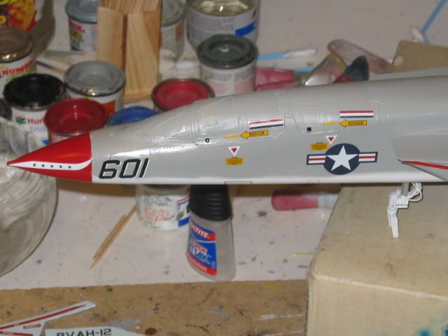

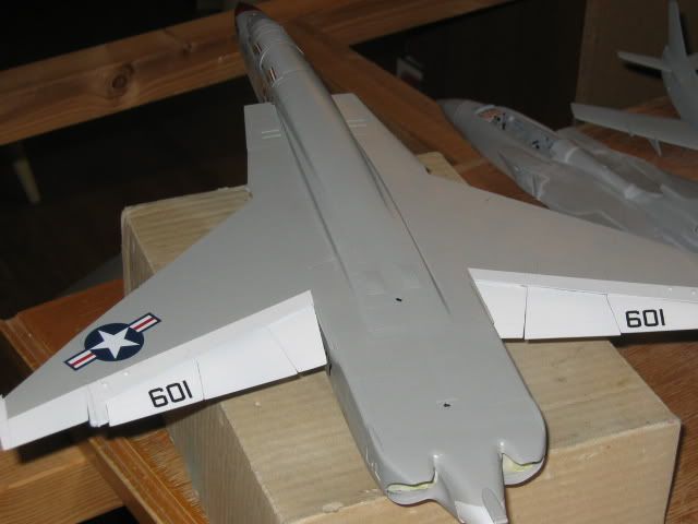

Inlägg av Stefan E i tis feb 17 2009, 19:51
Här kommer den sista byggrapporten på min Viggie!

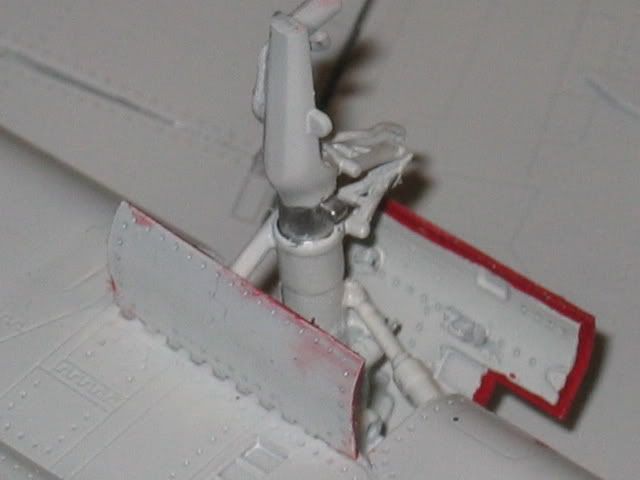

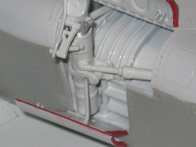

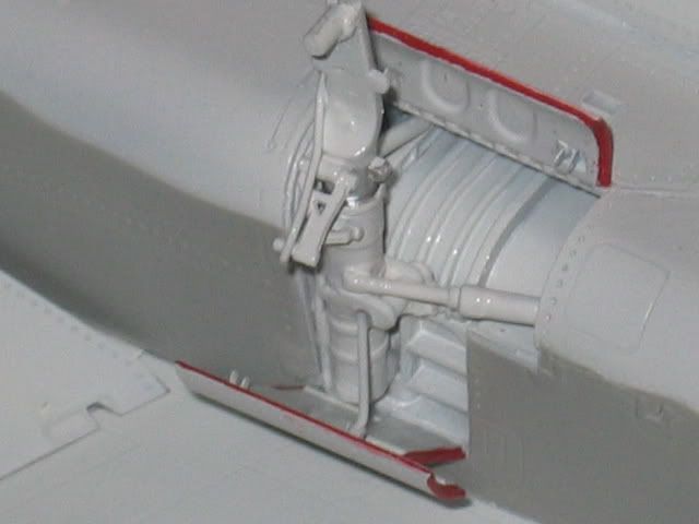

Efter målningen var klar så satte jag igång med landställsluckorna, ett riktigt pillgöra med alla stag som skulle dit!

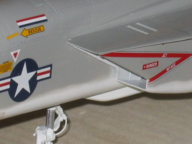

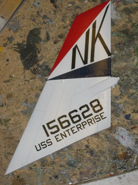

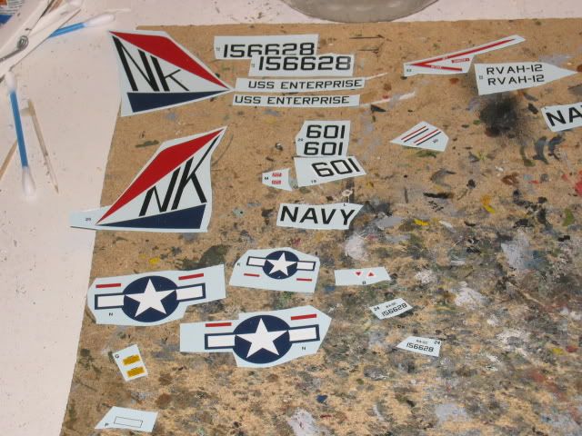

Efter ett ordentligt lager klarlack (Humbrol Gloss-coat), så kunde jag ägna mig åt min favoritsyssla, dekalerna!
Inga mängder med dekaler, men det tog sin tid i alla fall.
Fartygsnamnet förpliktigar för en Trekkie!   Very Happy
Till slut var hon helt "påklädd", så en försiktig vädring lades på.
Ett lager Humbrol Matt-Coat fick allt att "gå ihop" och modellen ställdes på tork.
Sedan monterade jag alla de små delarna som jag lämnat, pitotrör, klar-delar, hjulen, utblåsen mm.
Det sista var att montera huvarna, och modellen är KLAR!!!!   cheers cheers  cheers
Mera bilder i bildrutan, länken;
