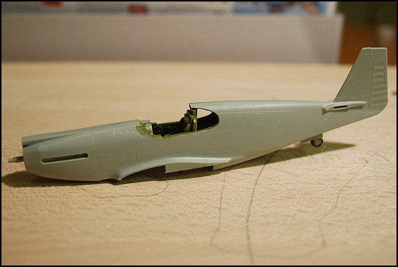

Det är nu när man ser profilen på kärran som man inser att man skulle valt en senare version med bubbelhuv.
Jag funderar på hur jag skall lyckas få till de små rutorna bakom piloten på ett bra sätt. Huven består av fyra delar och att spackla klara delar är något som man kan oroa sig för men det löser sig nog. Profilen ser ganska bra ut tycker jag.

Ett tips gällande huven....maska den innan du limmar dit den, sedan tar du antingen Mr Surface eller blandar till eget flytande spackel runt ramen, ta en tops med lite thinner på och torka bort överflödet. Så länge du har tejpat bra så kommer inte thinnern att dimma rutan Smile

Jag skall prova ditt tips med huven. Har funderat tidigare på att göra på det sättet som du beskriver men alltid varit orolig för dimning och kladd mm

Ditt bygge ser riktigt bra ut så här långt, men gör ett par bälten av tape, även om huven skall vara stängd!
Dom syns så tydligt och ännu tydligare om dom saknas (har själv varit där!), de behöver inte vara så detaljerade, bara ett par remsor av (målad) tape.
Ett tips om bakrutorna (om du inte redan fått dit dom); doppa dem i Johnssons Golvpolish!
Det är en Akryl-baserad polish för plastgolv och finns på de flesta stormarknader.
Gör så här;
Doppa försiktigt hela delen (jag brukar lämna en del av gjutstammen som ett handtag), ta upp långsamt, vicka av överskottet på en bit (luddfritt!) papper och låt torka under dammskydd MINST 24timmar, helst ett par dar.
Du får en gnistrande klar huv som kan limmas med CA-lim utan risk för dimbildning på delarna.
Jag brukar fästa delarna med lite Humbrol Clear-Fix först, sedan med CA-lim på en tandpetare längs skarvarna.
Maskning och målning kan göras precis som vanligt.
Om man får rinningar så är det bara att doppa delen i mera polish och skölja av i varmt vatten, fönsterputs funkar också.
