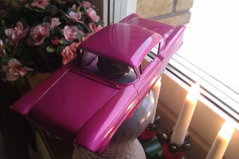

Jag ska se om jag hinner fota något ikväll, den är inte riiiktigt klar än, några lager rosa till så kan ni få bilder! Very Happy
Annars blir det imorn, innan lunch!

Ni kan väll få en teaser iaf då... Razz

Läckert!

OMG vad rosa! Razz
karamell kommer till tanke...
Sv: Impala 58 custom - AMT 1/25
Inlägg av Janne.S i ons dec 15 2010, 23:44
I want candy! Very Happy Härlig färg!

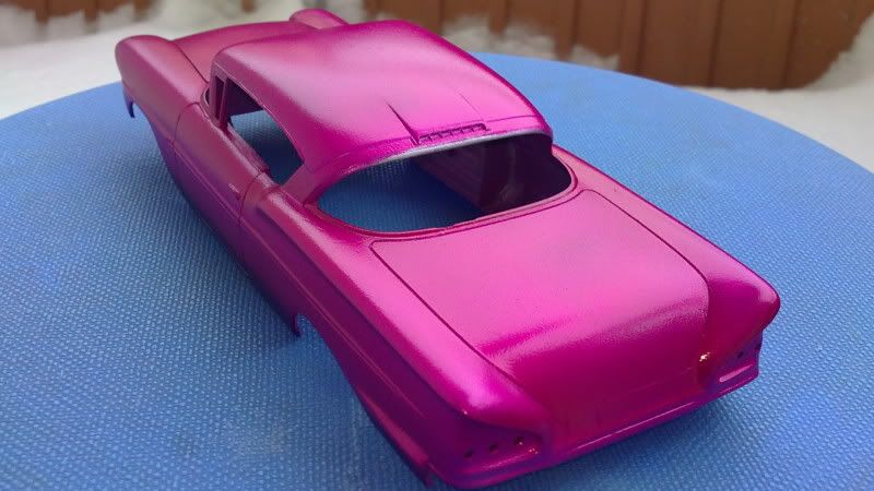

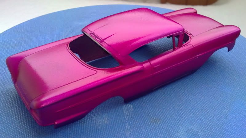

Nu är det rosa och den lila toningen nertill klar! Smile
Dock får jag ta och lacka om huven som ajg fick dam på....
Fick även ett damkorn bak på ena fenan men det fixar sig för det ska ändå vara vit linje där sen... Smile
Lacken ser lite ''grynig'' ut på bilderna men det är för att den är varken klarlackad eller polerad än... Smile
( fick en väldigt konstig blick av en kvinna när jag stod och fotade... kan bero på att jag hade kolmasken kvar på... Rolling Eyes )

Det där ser ju alldeles lysande ut!

Mycket snyggt Jocke! Läckert!

Nu har det rosa fått klarlack för att skyddas ifall det vita går åt pipsvängen..
Anledningen till att jag gör det är ifall jag behöver slipa ner det vita så ska inte det rosa bli rört, genom att det rosa är candy så är det lättare sagt än gjort att reparera en sån lack men nu har jag ett skyddande lager klarlack så jag bara kan göra om det vita Wink

Hur många lager lack lägger du ovanpå candy lacken? Polerar du emellan lagren?
Det ser riktigt mumsigt ut! cheers
Inlägg av JOooCKE i tor dec 23 2010, 15:43
Nu är det två tunna och två våta lager, det är inte polerat nu...
Nu har jag bara blank klarlack på, när lacken är klar ska jag ha på HÖGBLANK klarlack Very Happy
Det ska bli tok blankt när det är klart cheers
