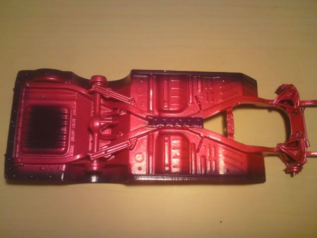

Inlägg av JOooCKE i fre feb 26 2010, 18:09
Ni får en bild på chassit... Very Happy
Rosa? Nej, nej vad är det som får er att tro det?? Razz

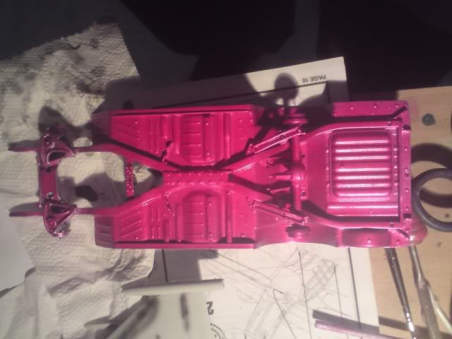

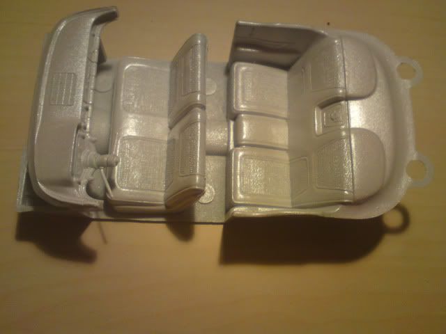

Inlägg av JOooCKE i fre feb 26 2010, 20:13
Gud vad kul det är att måla nu Very Happy
Har blåst på lite lila toningar på chassit och vitt på inredningen. Smile
Dock så har jag riktigt dåligt ljus nu Sad
