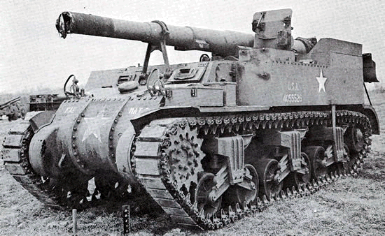

Inlägg av Gigabyte i sön jan 03 2010, 02:17
Det är inte så lätt med dessa jänke vagnar men en bild på en (enl bild o text får man väl till lägga ;o) ) M12 med runda avlastningsfjäder o bakmonterade stödrullar

Tack för den illustrativa bilden Giga! Smile

Inlägg av denstore i sön jan 03 2010, 12:17
Nu för att vara en gnällspik, så är vagnen på bilden nog inte utrustad med de runda blecken som följer med i satsen, utan de "halväggformade". De har alltså mycket brantare lutning fram, än bak mot rullen. De som följer med till satsen är symetrisk. Sen handlar det om stödrullshornet är rakt bakåt, eller om det är uppsvängt. På uppsvängda använde man nog enbart den sena, alltså inte den runda. En mellanvariant är att man har rakt horn, men det sitter en en upphöjningsbricka monterad, så att rullen kommer lite högre upp.
Hela det här krånglandet med Sherman-bogies är rena minfältet. Särskilt när derivaterna till M3 och M4 blandas in. M-12:an var ju lite en mischmash av M3 Lee/Grants bottenplatta, med bandaggregat från Sherman. Jag tror ungefär 100 byggdes, och ungefär 50/50 1942 och 1943. Det troliga är att få, om ens några hade bogien med det uppsvängda bandavlastningshjulshornet, men att de flesta hade med rakt horn. Vissa, tidiga exemplar kan ha haft bogies med avlastningsrullen mitt uppe på ala M3-serien. Har för mig tt prototypen såg ut just så.
När det gäller vanliga Shermans är bogies rena dödsfällan, för det verkar som att man mycket väl kan ha blandat lite här och där. Typ fältreparationer utförs med tillgängliga delar, och t.o.m. helt nya vagnar kan komma med blandat, då vagnen kan vara byggd mitt i bytet. Man kan se det som fria händer att improvisera, eller så kan man se det som att man knappt kan bygga korrekta Shermans....Wink

Inlägg av Azgaron i sön jan 03 2010, 13:10
Tack för infon!
Nä, det är nog svårt att bygga helt korrekta vagnar, nästan oavsett vad man bygger!
Jag tror jag nöjer mig som det är och bygger vidare, annars blir den nog inte klar! Smile
