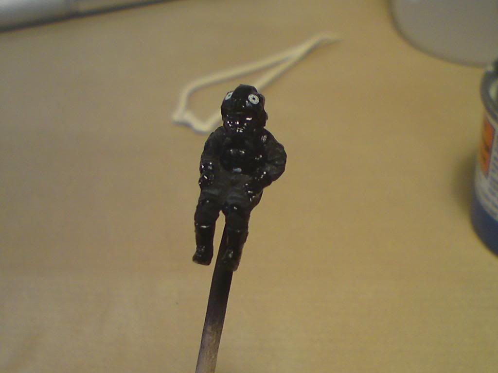

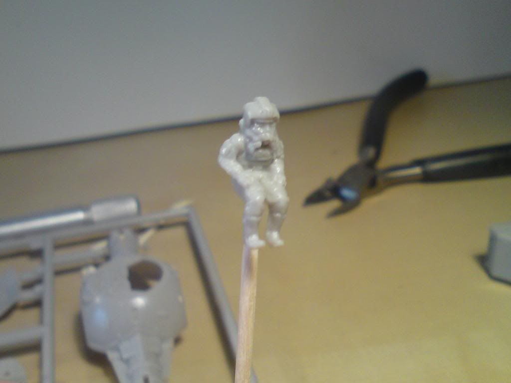

Så jag satte igång omdedelbart! Först limade jag ihop den lilla cockpiten...jag lovar, jag bara nös och delarna bara ramlade ihop!
Jag är inte säker på att mitt usla fotograferande kan göra den här lilla figuren rättvisa....det här är 1/72! helt underbar!
Sedan fick jag ett hysteriskt fniss anfall eftersom jag insåg att den blivit borrad i rumpen och blivit spetsad på en tandpetare! Janne the Impaler....

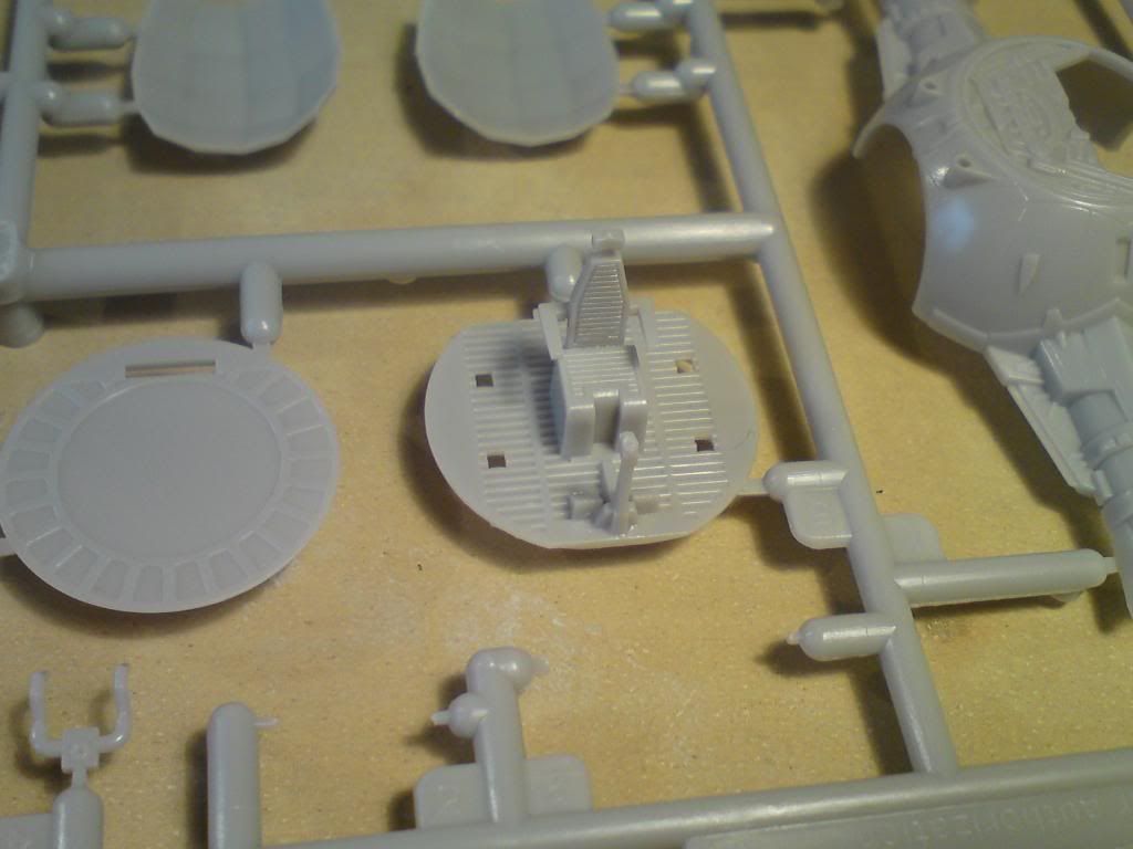

Jösse, bara titta på de här detaljerna på solpanelerna! Utsökt är ordet! De består av 4 delar och de passarihop som en dröm!

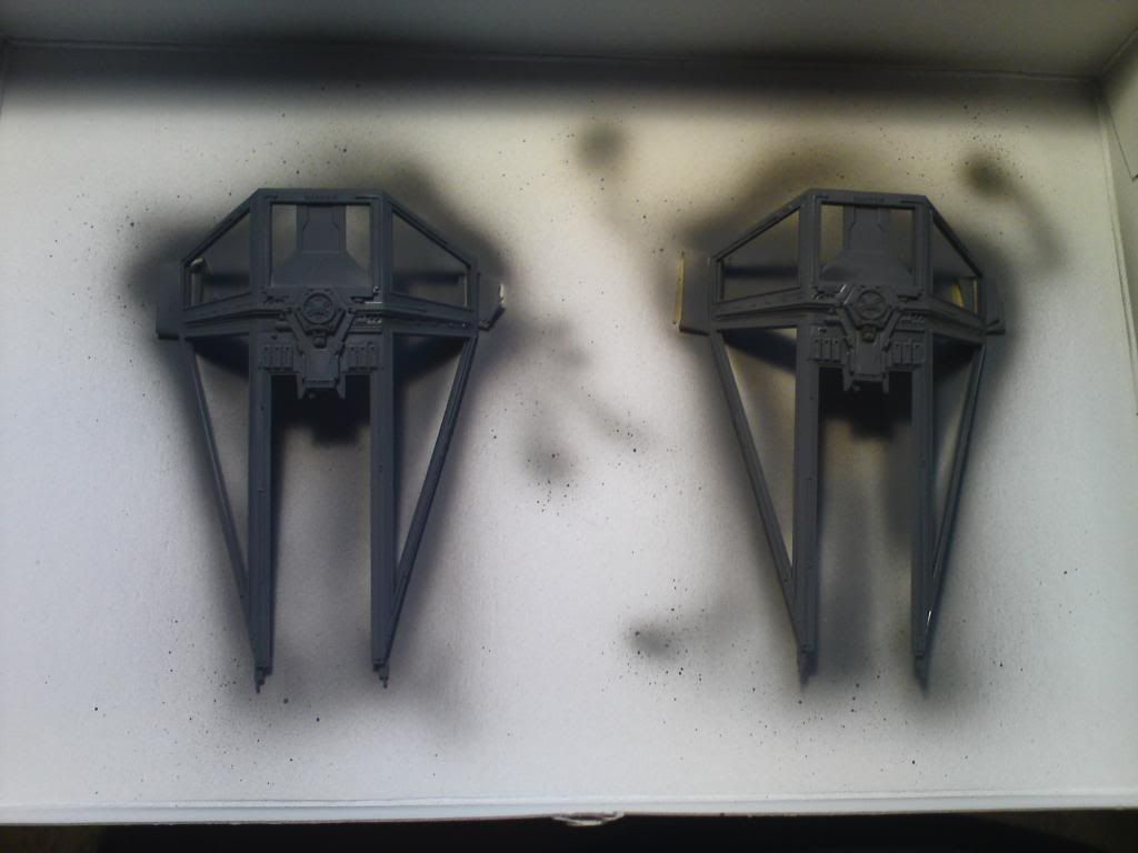

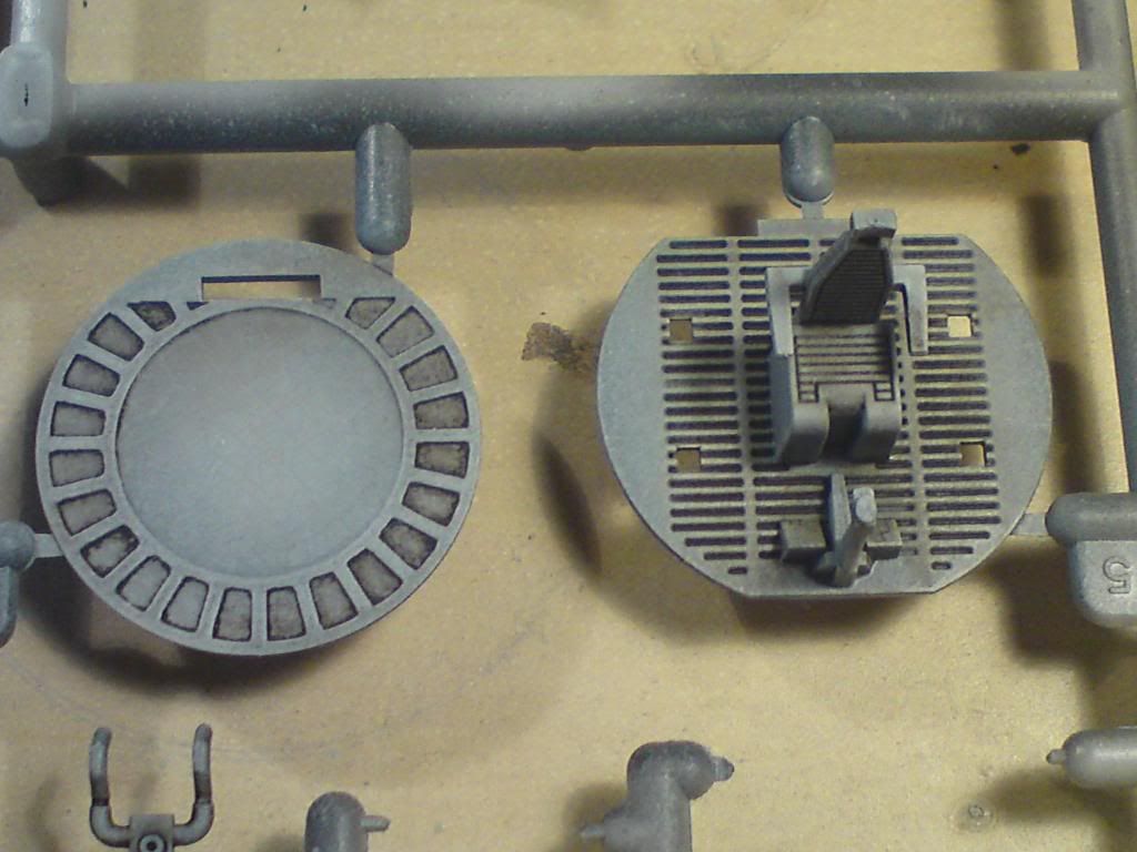

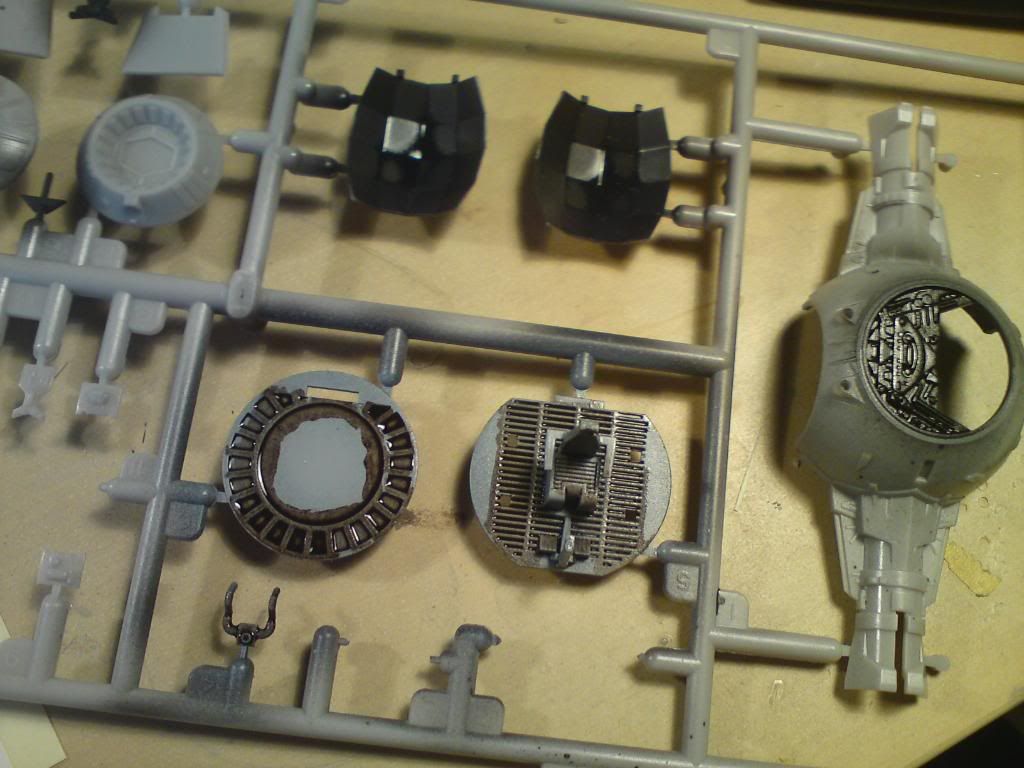

Efter lite dreglande så hade jag nått fram till grundmålning. Hur länge dröjde det innan jag började grundmåla Sufan? 2-3 månader? Nu har jag nåt grunfärtgsmomentet efter 30 minuters byggande och putsande samt 1 timmes optisk orgasm:D

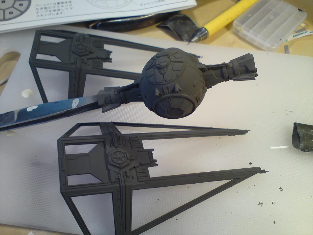

Jag grundade panelerna med Hum 32, dark grey, och den fungerar även som en preshejd, jag grundade inte med svart för det hade blivit en för stor kontras till den ljusgrå färgen som den ska målas med sedan.
Själva panelerna målades mattsvarta medan de fortfarande satt fast i gjutstammen
Cockpiten grundades i matt svart och sedan dammade jag på Hum 127
Framdelen av IP fick sig också en svart preshade och sedan en lätt damning av hum 32

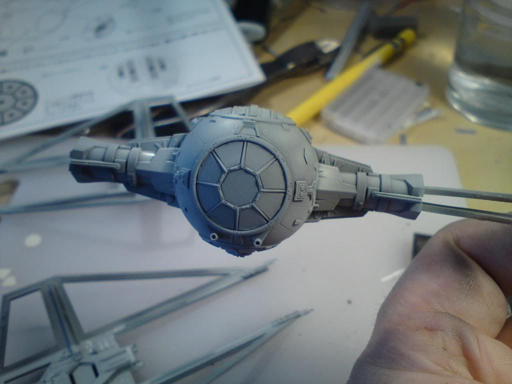

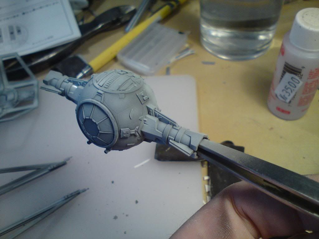

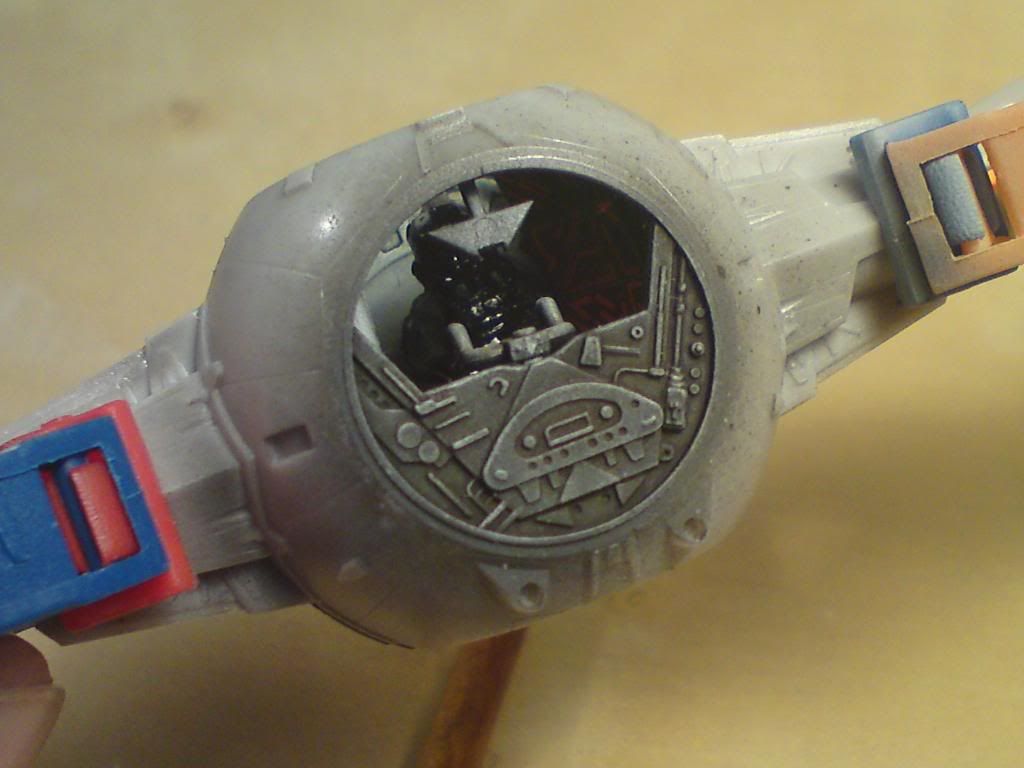

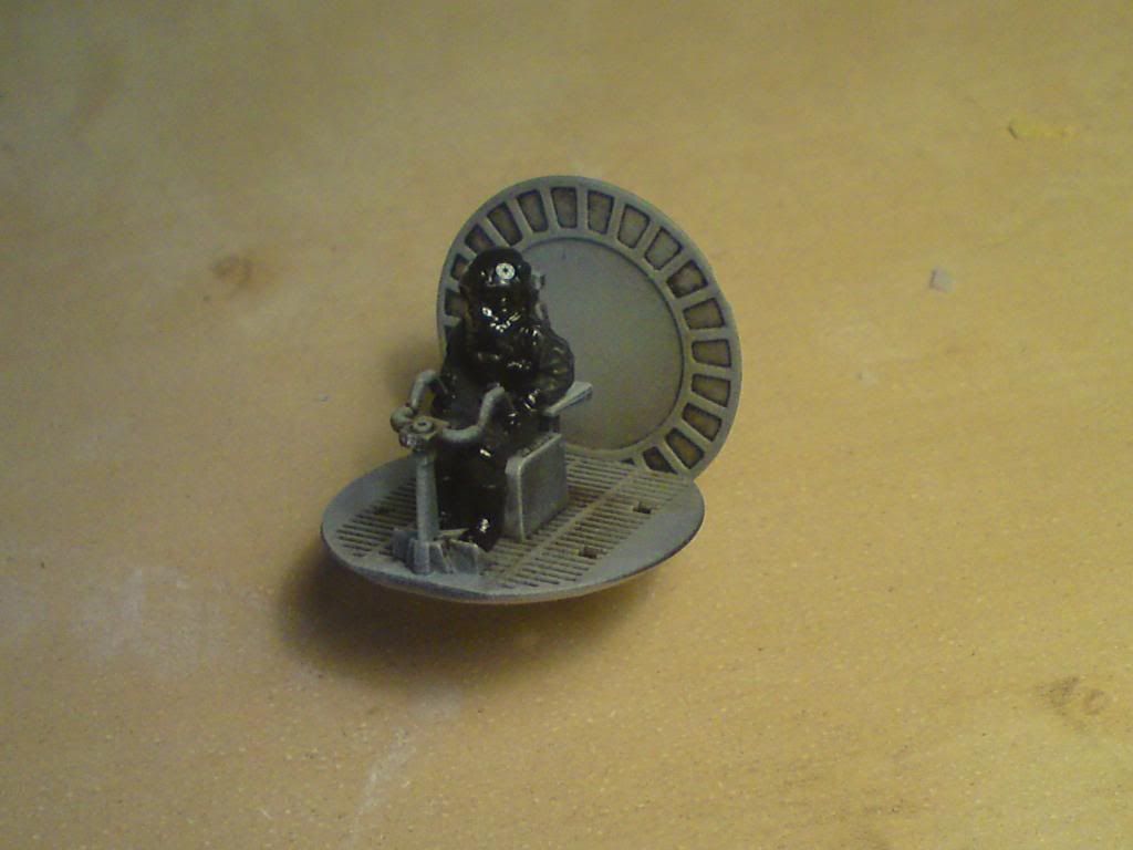

Jag har kommit hem från jobbet och genast satt klorna i Interceptorn!
Jag blanklackade med Johnson och gjorde en wash i cockpit....
Torka väck washen, mattlackat och torrborstat.... allt väl så här långt!
Filuren blev hastigt och lustigt torrborstad och detaljmålad samt fick ett par dekaler på hjälmen.
Dags att sätta honom i kontoret...
Ena väggen med skumma dekaler på plats....
Likaså den andra väggen och hela cockpit hamnade i klotet.
Kroppen ihop limmad och passformen var utmärkt!
Lite små bös på limmat och stödet ihopsatt...
NU får jag vänta tills imorgon tills johnsonet har härdat på de klara delarna innan jag maskar dom...
