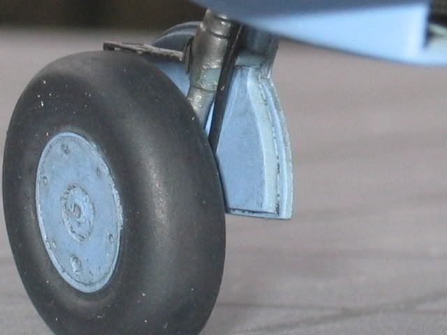

Jag brukar undvika helt svart på däcken.
Mitt recept är att utgå från Humbrol 123 Extra Dark Sea Grey, och sedan dutta i lite H33 matt svart för en mörkt grå däckfärg.
Däcken kan sedan gnidas mellan fingrarna för en mera glansig yta, till sist brukar jag ge hela hjulet (däck och fälg) en rejäl svart "wash".
Resultatet brukar bli rätt bra (om jag får säga det själv Embarassed ).

Jag gillar särskilt effekten på första bilden från Stefan, kanske att jag skulle vilja att slitbanan hade några svartare fält för att likna märkena efter den senaste sättningen på afalt/betongbana.
För övrigt riktigt läckra bilder Stefan. Får massor av inspiration och ideer från dem.

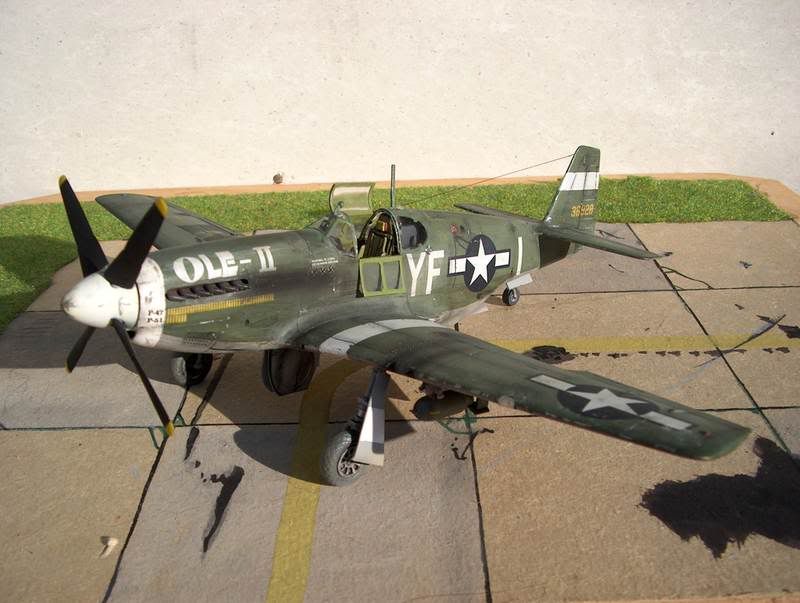

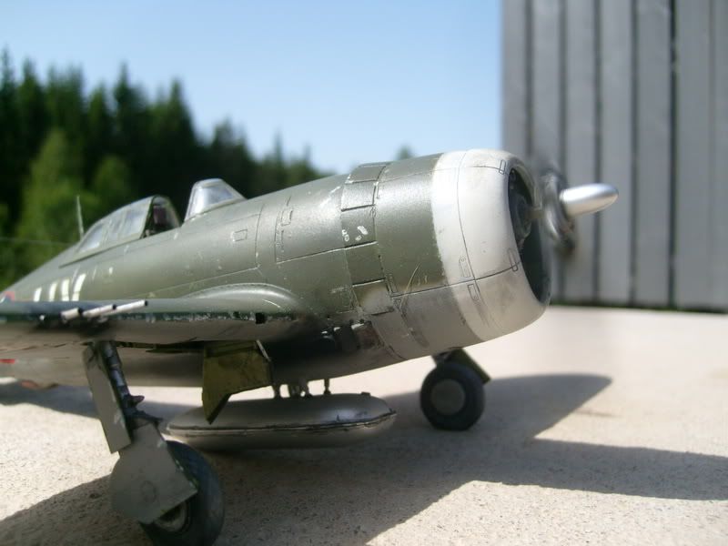

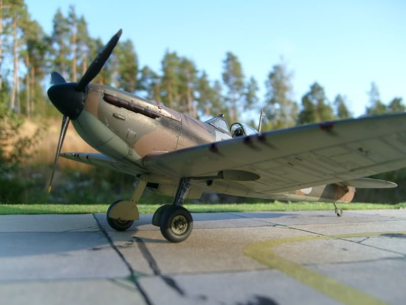

Hejsan svejsan här kommer jag och säger nato black XF-69 eller german grey XF-63 och en go blackwash på det, så gör jag. Då får man en lagom
scalalik gummifärg som inte ser ut att vara bilförsäljarsiliconbesprutade blanka och kolsvarta. Här är några bilder på däck.
Om ni har falkögon. (observera min motoriserade p-47) Exclamation

Det va snyggt det !! , både däck o resten Laughing

Mycket fina modeller! Däcken ser mycket bra ut, så tack för det tipset! Kul med motoriserad modell!
