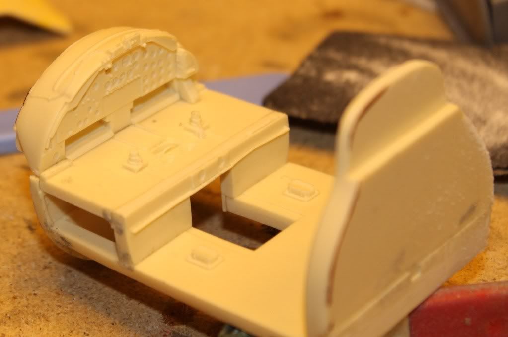

Inlägg av Stefan E i sön dec 05 2010, 00:59
Hallå!
Kommer ni ihåg den här?

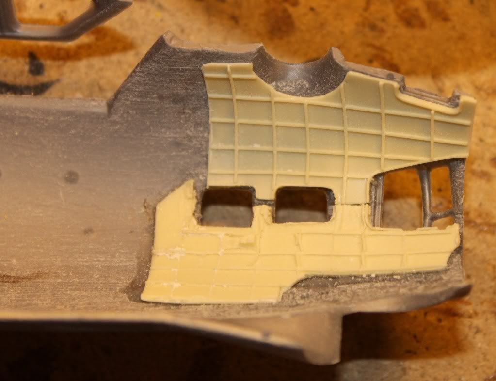

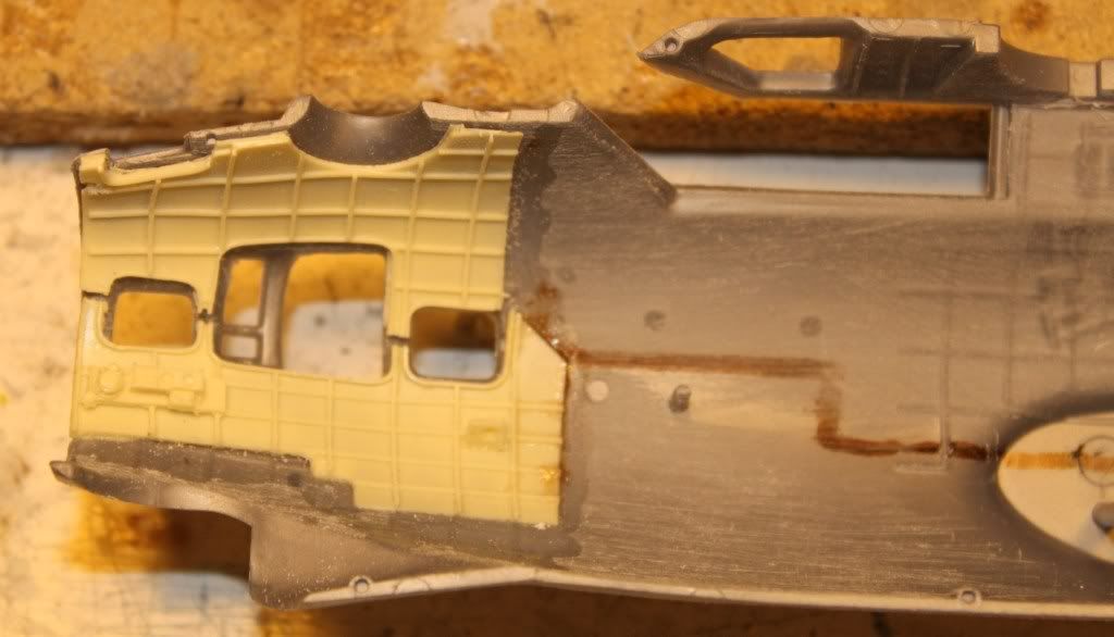

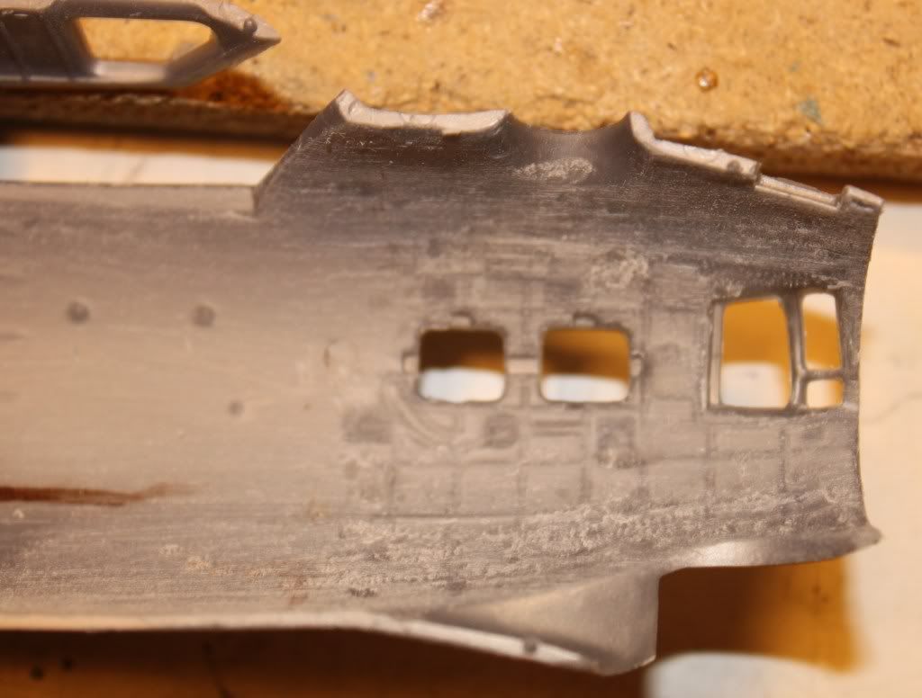

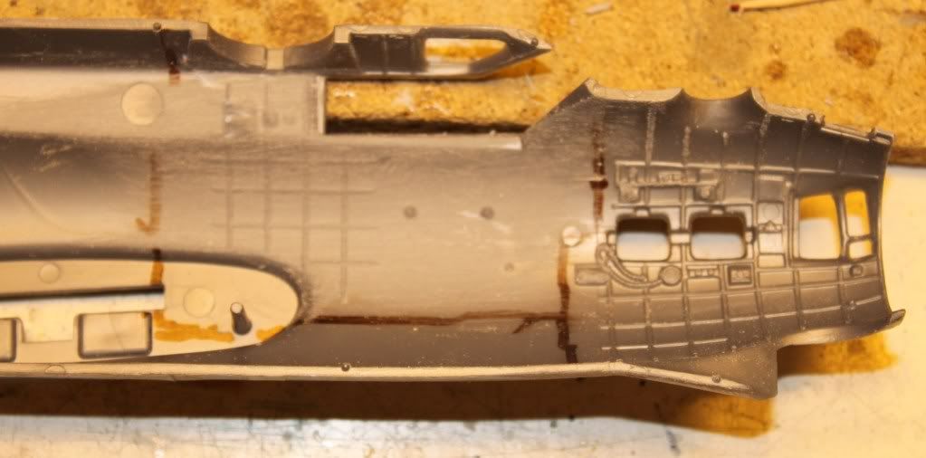

Satt o ”kelade” med plasten häromdan.
Plötsligt greppade jag ett GROVT sandpapper, ja, jag gick till o med på med DREMELN!!!
Efter min brutala framfart fanns inga detaljer kvar, allt var borta!
Jag greppade ett par resinbitar och superlimmet, och LIMMADE!
Av bara farten upprepade jag proceduren på andra kroppshalvan också!
Det var mycket sandande, slipande och justeringar innan bitarna passade.
Sedan var jag tvungen att sansa mig och bromsa in lite!
Jag tog bort alla gjutpluggar från resindelarna, sandade av, en del delar måste jag använda kniven för att ”rensa”.
Pavlas resin är fint gjutet och mycket detaljrikt, men gjutpluggarna är ganska grova och det är fullt med gjutskägg, så det tog sin rundliga tid.

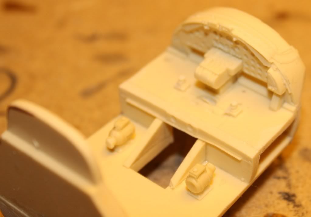

Burkarna fylldes med smådelar….

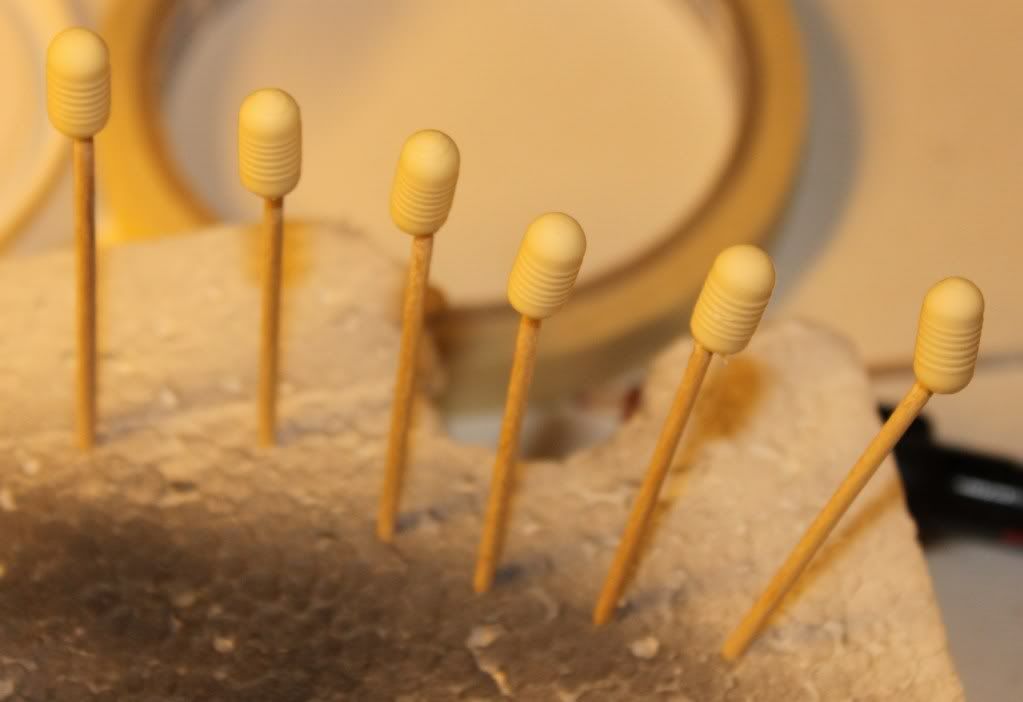

Luftankarna i cockpit, dom skall vara gula, så jag målar den separat.
Jag borrade ett litet hål i bakänden av varje behållare, och körde upp en tandpetare för målning.

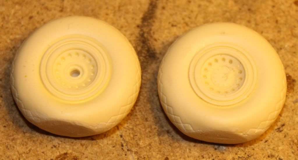

Hjulen befriade från gjutpluggen, mycket fina, men detaljerna syns inte än.

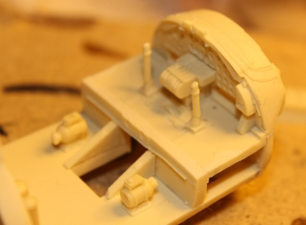

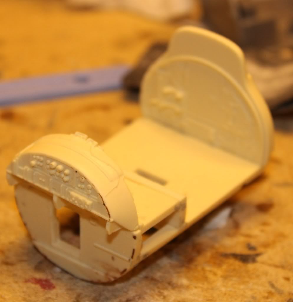

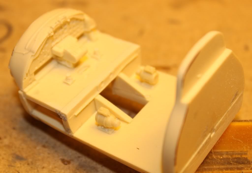

Cockpit består av en mängd delar och det gäller att sanda och prova, prova, prova och prova ÄNNU en gång INNAN man limmar!
Så småningom växer cockpiten fram.
Det är svårt att fota resinet så detaljerna syns, men det blir bättre när färgen kommer på!

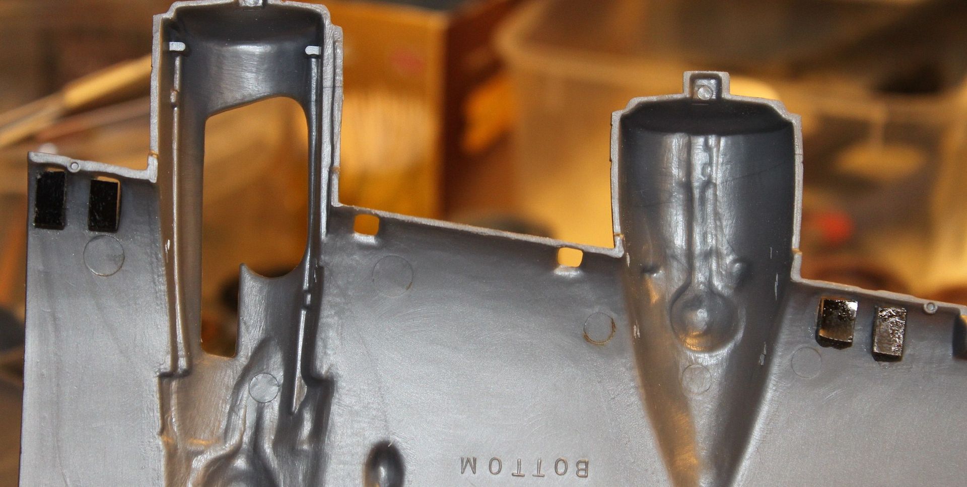

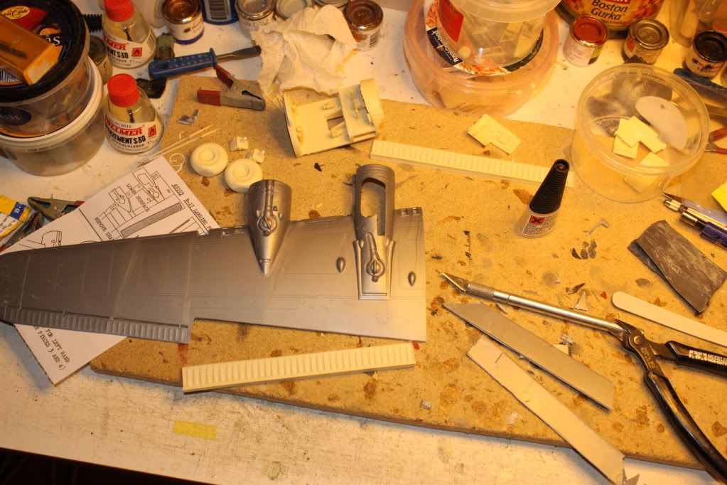

Jag skall ju ha ”hängande” flaps så jag började med att skära/klippa bort plasten ”efter linjerna”!
Jag måste nog erkänna att det tog emot, men när jag börjat var det bara att köra på!
Sedan angrep jag de här små rackarna, luftintagen och grillarna i vingframkanten.
Så här ser de ut i ”platt” tillstånd.
Inget jobb jag sett fram emot direkt, ett jäkla småpill som tog mycket tid!
Men det gör väldigt mycket för utseendet på modellen, så det är väl värt jobbet!
