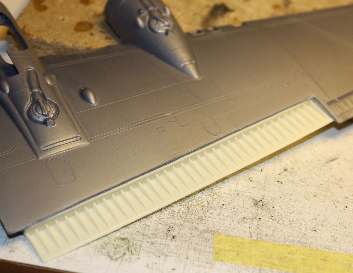

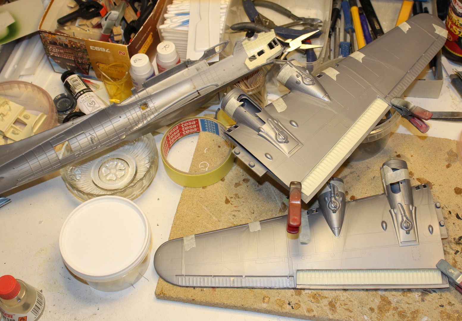

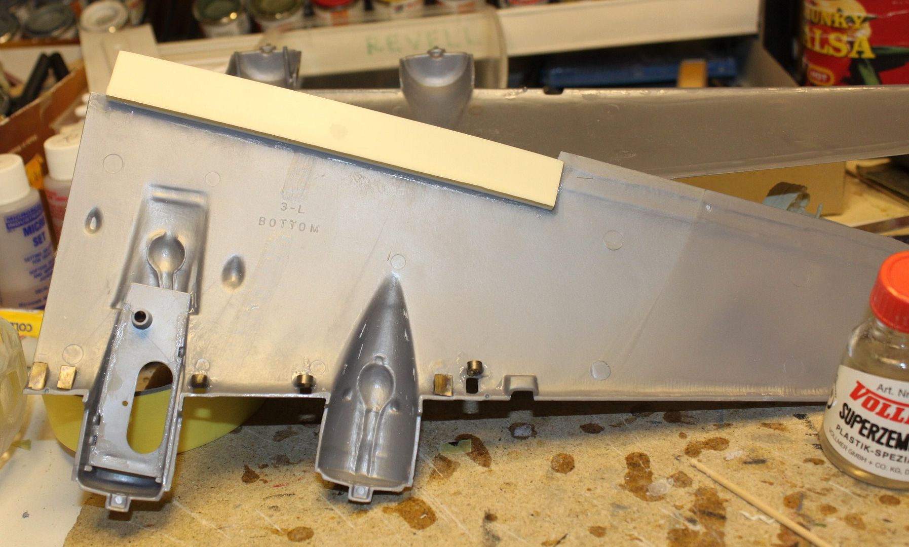

Arbetet med vingarna fortsätter!
Nu har turen kommit till flapsen, som jag vill ha utfällda.
Ja, ja, jag VET att flapsen sällan ses utfällda på marken, men jag tycker det ser så ”tungt” ut, och det blir lite mera intressant att titta på.
Jag fick tag i en sats B-17 flaps från Paragon, innan dom lade ner verksamheten.

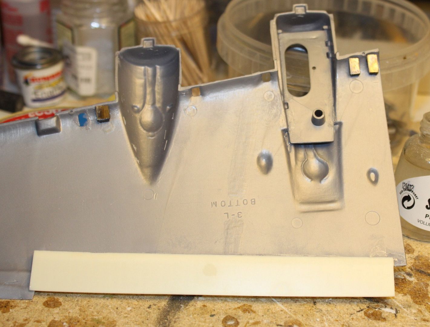

Jag börjar med att ”skåra” upp längs med flapsens inner kant på vingen.
Sedan drar jag med lätt tryck på kniven tills det går igenom plasten.
Det behövs inte så värst mycket.
Flapsen har mycket lite gjutpluggar, och är mycket väldetaljerade (och ömtåliga).
Alla kanter sandas av med en nagelfil för att få bort alla ojämnheter.
Jag fick ta bort en ”passpinne” som kom i vägen också.
Jag ”nitade” flapsen på plats med lite CA lim (för att kunna justera);
När jag var nöjd med passningen på flapsen, lade jag en ordentlig omgång med CA-lim längs innerkanten för att fästa flapsen definitivt.
Man får inte glömma att montera hjulhusen i innergondolen också.
Slutligen kunde jag ”gifta” ihop över och undervinge till en enhet!
Lite lätt åbäkigt nu, det här blir STORT!

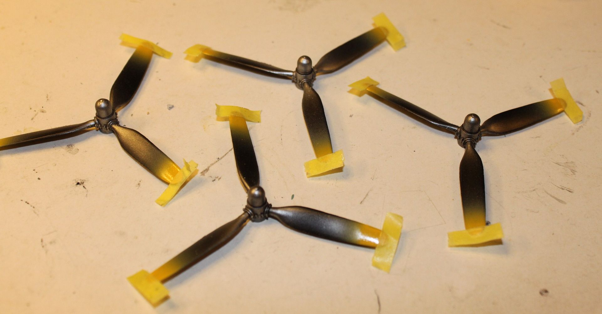

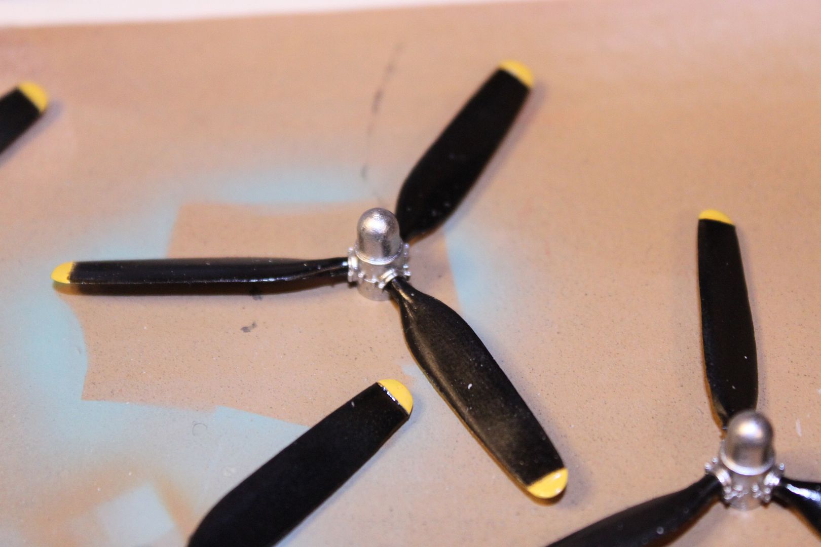

Masker….

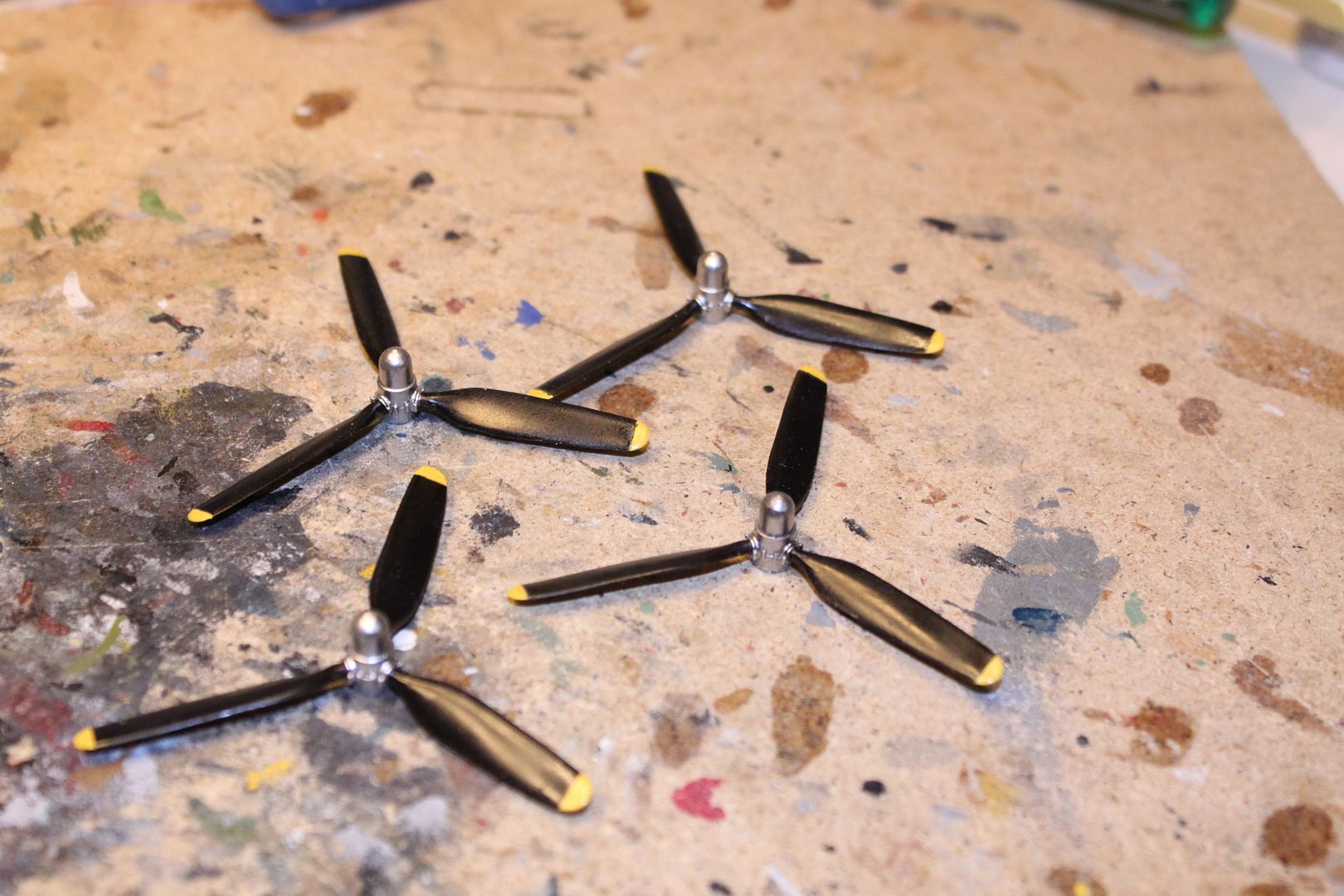

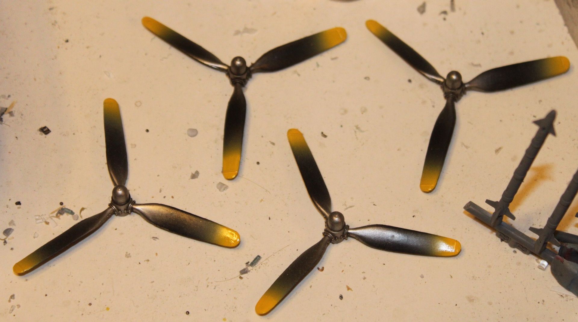

Propellrarna fick spetsarna gulmålade…
….maskade…
Bladen målade svarta och navet målat Alclad polished Aluminium och maskeringen avlägsnad.
Bara för att visa att det faktiskt händer något ibland!
