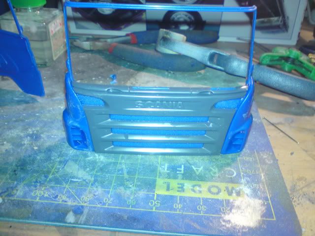

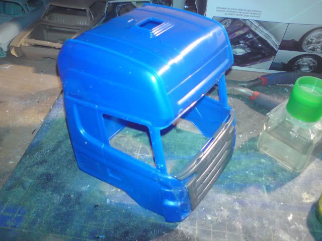

Jag blev så inspirerad när jag såg Terjes bilder på dragarna som han hade fått hem så jag började idag på min, även att jag inte har alla delar hemma för att bygga chassiet så började jag på hytt bygget! Very Happy
Först så började jag med att bygga ihopp tak, bakvägg och sidorna.
Sen blev det att sätta ihopp fronten.
Och sedan trixa dit fronten på resten av hytten Smile
Så nu ska jag spackla LITE, slipa det och kanske sätta dit spolier-paketet innan det blir ett varv med primern. Smile

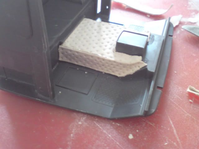

Inlägg av JOooCKE i fre jan 22 2010, 21:03
Halloj! Very Happy

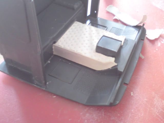

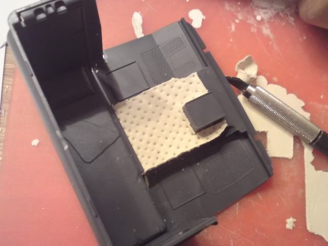

Nu håller jag på att göra knappstoppning på inredningen och det är ett riktigt tålamods jobb Very Happy
Men snyggt blir det när det är klart Smile
Jag gör ingen instruktion på det här nu utan det gör jag när jag gör det andra för jag har inte riktigt tid med det nu Razz
Men här är en bild golvet jag gjorde nyss Smile

Läcker stoppning! Du får berätta hur du går tillväga vid något tillfälle då du har tid Very Happy
Fortsätt bygg du! Very Happy

Jisses vad imponerande!
Vad är det för material du använder till stoppningen?

Ja, jag ställer samma fråga som de andra före mig - vad för material? ser ut som fästkuddematerial, gummi, häftmassa ja jag vet inte vad?! Question
Hur är det gjort? Vi är jättenyfikna Smile

Ser mycket bra ut Jocke! Är också nyfiken! Smile

Inlägg av JOooCKE i lör jan 23 2010, 02:21
Halloj!
Tack så mycket! Very Happy
I morgon kommer det en instruktion på hur jag gör det hela.
Det är vanlig modellera som jag använder Smile

Inlägg av JOooCKE i lör jan 23 2010, 13:55
Hallå i stugan! Very Happy
Nu till frukosten så satt jag och pillade lite till Razz
Så här går jag till väga!
Det man behöver är:
Modellera, jag använder lufttorkning för då kan det torka på plats när man har limmat det den.
En bakkavel/annat som man kan kavla ut leran med.
Plastfolie.
En kniv.
En blyertspenna.
Papper som man kan göra mall av.
2 komp lim.
Och tålamod! Razz

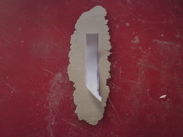

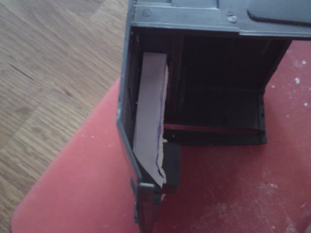

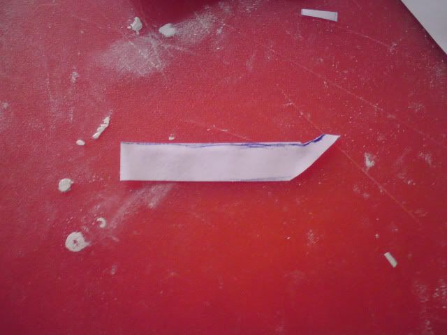

Först gör jag en mall av papper.
Sen kavlar jag ut en bit modellera och lägger mallen och skär ut biten.
Och sen passar jag in ler biten.

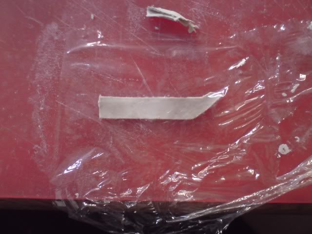

Sen tar jag bort den igen och lägger plastfolie över den.

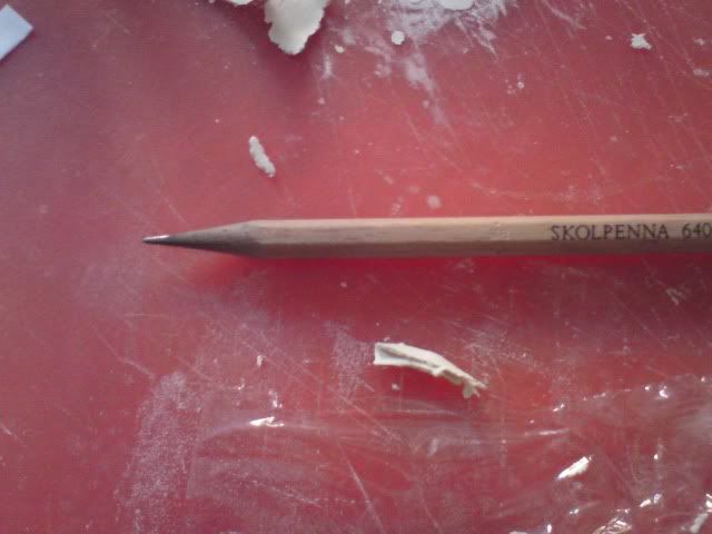

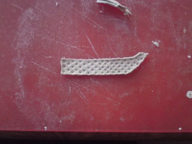

Sen tar jag en blyertspenna med skaplig spetts Smile
Och sen trycker jag med blyertspennan så det blir små hål och sen tar jag bort plasten och då ser det ut så här:
Sen tar jag fram 2 komp limmet. Smile
Och till slut limmar jag dit den biten Very Happy
Där fattas bara lite renskärning och det är numera gjort Smile
Hoppas ni förstod hur jag har gått tillväga. Smile

Inlägg av Stefan E i lör jan 23 2010, 14:39
Enkelt (som alla bra trix!) och effektivt!
med lite färg och en mörk "wash" kommer det att bli kanon!
Måste pröva det själv vid tillfälle, perfekt att göra sittdynor till bl.a. flygplan från första värdskriget, eller klädslar till bilar i 1/24!
Ser ut att bli ett snyggt bygge!
