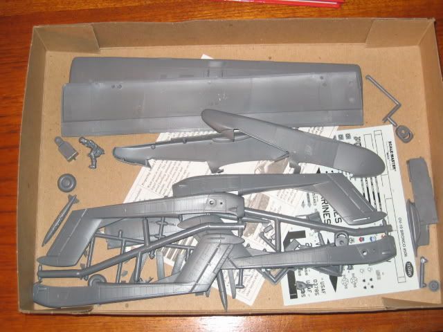

Byggsatsen jag tänker ge mig på är Testors gamla, gamla modell från -70talet!
"A blast from the past"!
Otroligt att ingen gett ut en bättre modell av denna charmiga lilla kärra!
Det var det första flygplanet som special-byggdes för ”FAC” (Forward Air Controller) uppdrag.
Det var alltså ett flygplan som flög på ca max 100-200 meter över fronten och dirigerade luftanfall!
Byggsatsen ser inget rolig ut alls, man säger nästan att ”den där går inte att bygga”!
Detaljerna är grova och upphöjda och överallt finns dessa (upphöjda) nitar!
Dekalerna i lådan är inte roliga dom heller, även om dom är acceptabla, men det är inte vad jag vill ha på min ponny!
Nä, det här är inte roligt alls, men det är en början I alla fall!

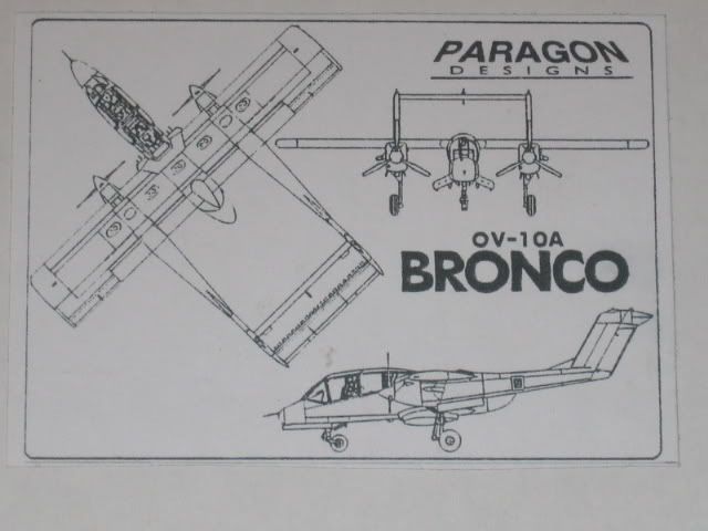

Men den här satsen gör det hela lite roligare, Paragon Designs konverteringsset!

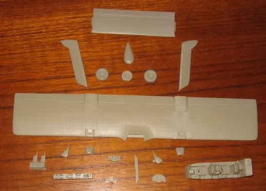

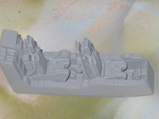

Denna goá lilla ask innehåller nästan en komplett ny modell i resin.
Här finns godsaker som; en helt ny vinge (vingen I satsen är för smal mellan bommarna, propellrarna går inte runt ens), en cockpit-balja (komplett med stolarna redan gjutna på plats), ny (bredare) stabbe, nya bredare sidoroder, instrumentpanel, hjul, avgasrör, spakar, och en hel del smådetaljer!

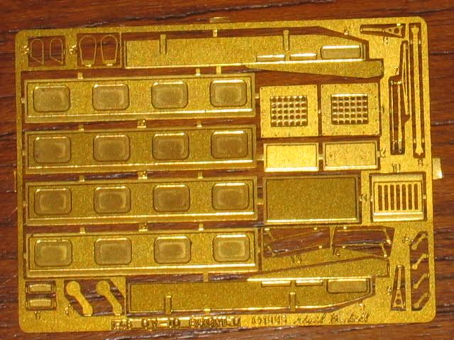

Man får också en liten etsad plåt med en hel del viktiga detaljer.

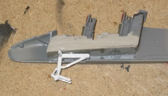

Nu har jag börjat bygga på Broncon!
Bygga och bygga, tja först fick jag måla och ta bort några detaljer!

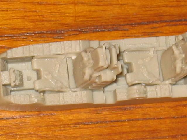

Jag målade cockpit i en ljust grå färg;

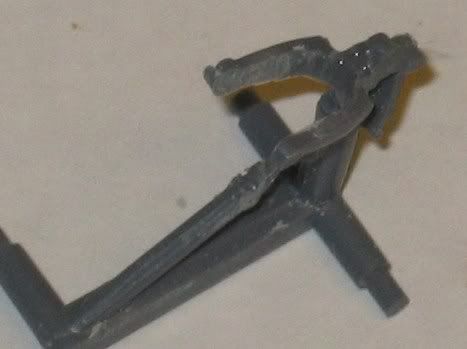

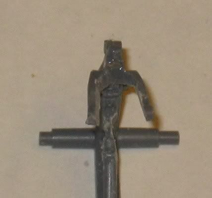

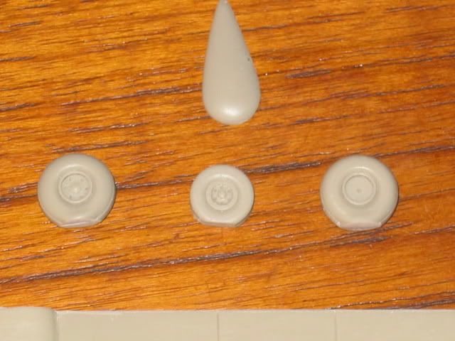

Noshjulet, som är gjutet ihop med gaffeln måste bort, så jag kan få dit det nya hjulet!
Varför kunde inte Paragon bemödat sig med att göra även nosstället, de har ju redan gjort en halv byggsats!
Nå, så här blev det i alla fall.
Inte snyggt, men jag räknar med att själva hjulet och lite färg kan få det att se rätt bra ut!

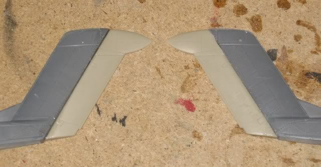

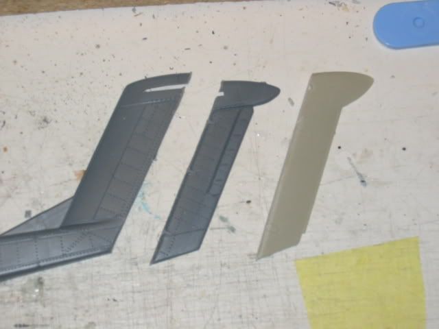

Sido-rodren skar jag bort med en kraftig modellkniv, plasten är mjuk som smör så det gick enkelt!
Ett par tag med en nagelfil för att jämna till kanten.

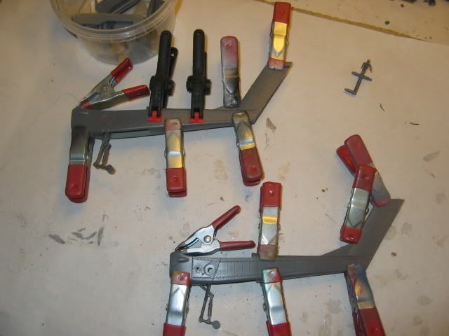

Jag limmade ihop bommarna och landställen, inte många delar så det gick snabbt.
Passformen är godtagbar, men inte mer än så!
Inte så mycket gjort egentligen, men nu är bygget igång!

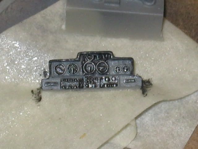

Inlägg av Stefan E i lör apr 10 2010, 00:08

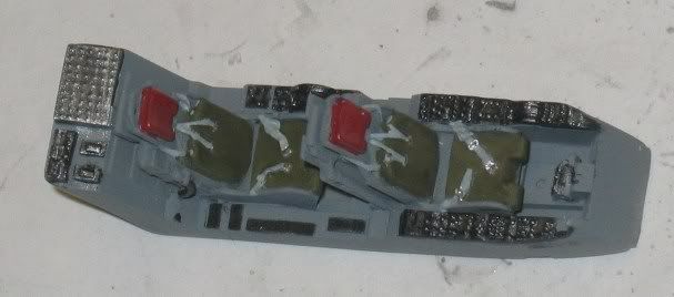

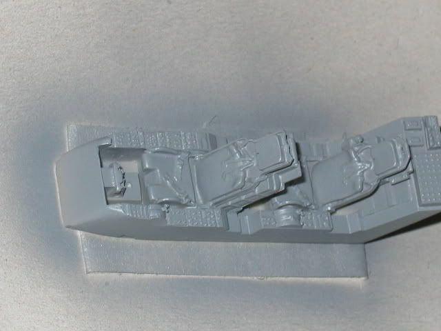

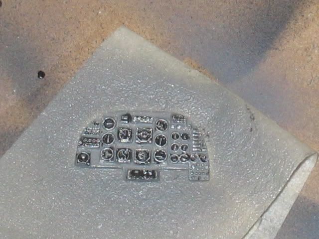

Cockpit och paneler är målade!
Återstår bara en svart wash, så är det klart för montering!

Inlägg av merlin1953packard i lör apr 10 2010, 23:09
Jaha, piloterna sitter i tandem på Broncon! Eller har rear seat andra uppgifter som navigatör eller dylikt? Ser inga tunga radarskärmar eller annat som tyder på eldledning. Kul för övrigt att se hur bygget fortskrider!
Sv: OV-10A Bronco, Testors 1/48 + Paragon
Inlägg av Stefan E i lör apr 10 2010, 23:31
Broncon var ju en "spotter" och den flögs oftast med bara en pilot.
Då plockade man ofta ur bakre sätet, man kunde också ta två bårar med sårade (eller annan last), genom en lastlucka där bak (bakkroppen var delad vertikalt).
Vid behov kunde en extra pilot eller passagerare tas med i baksits och maskinen gick även att flyga från baksits.
Det var väl mest nyttan med att vara två som turades om att flyga (=längre aktionstid) och navigera, plus ett par extra ögon att hålla utkik med!
Bronco var f.ö. den största maskinen som användes för FAC-uppdrag i Vietnamkriget.
Inlägg av Kent i sön apr 11 2010, 12:51
Oj..vilken läcker intrumentbräda.

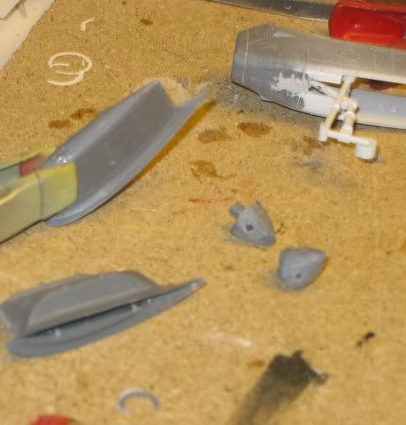

Inlägg av Stefan E i tor jun 10 2010, 12:01
Nu börjar det hända lite här!

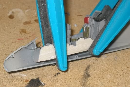

Cockpit har limmats på plats!
Jag fick ”tvinga” den för att hålla baljan på plats, men passformen var utmärkt!

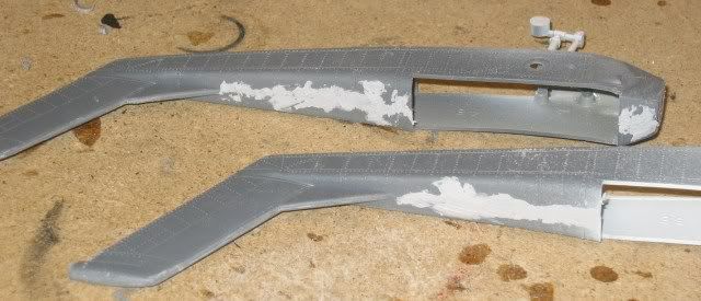

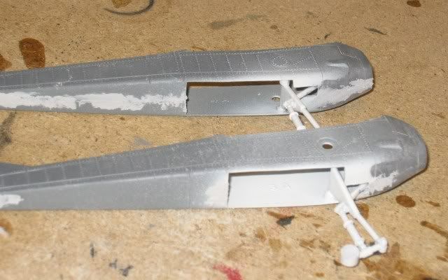

Bommarna monterade, slipade och spacklade.
Det går åt en hel del Hagmans på den här modellen!
Pyloner och spinners monterade och slipade.

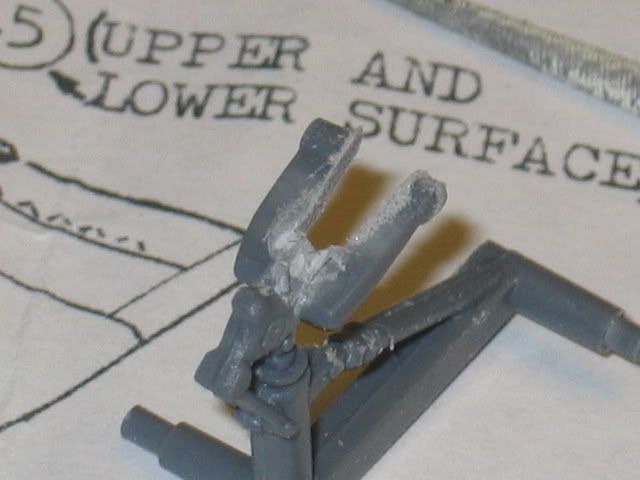

Nosstället passade in perfekt.

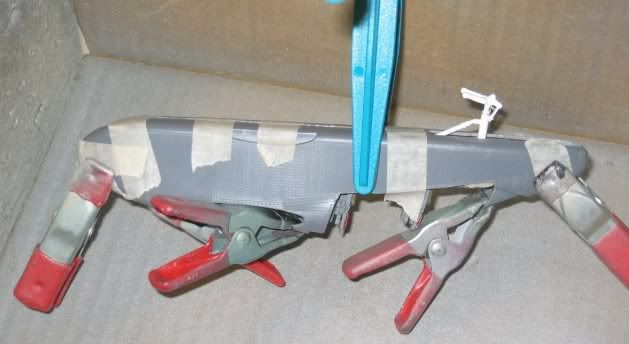

Sedan var det ”bara att ”tvinga” ihop kroppshalvorna, bokstavligen talat!
Passformen lämnar en hel del att önska på den här gamla modellen!
Men man får behandla den som en short-run, så går det bra ändå!

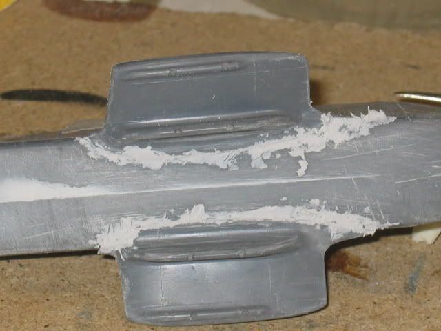

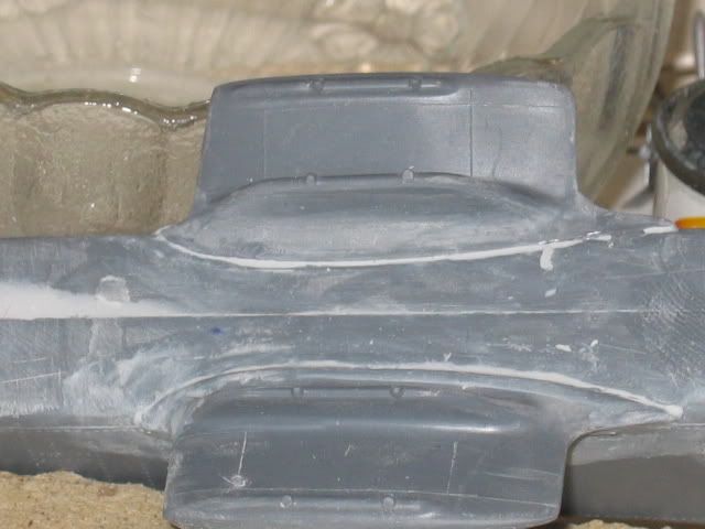

Pylonerna monterade och alla skarvar spacklade.

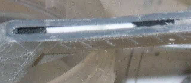

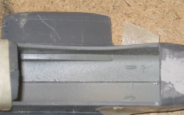

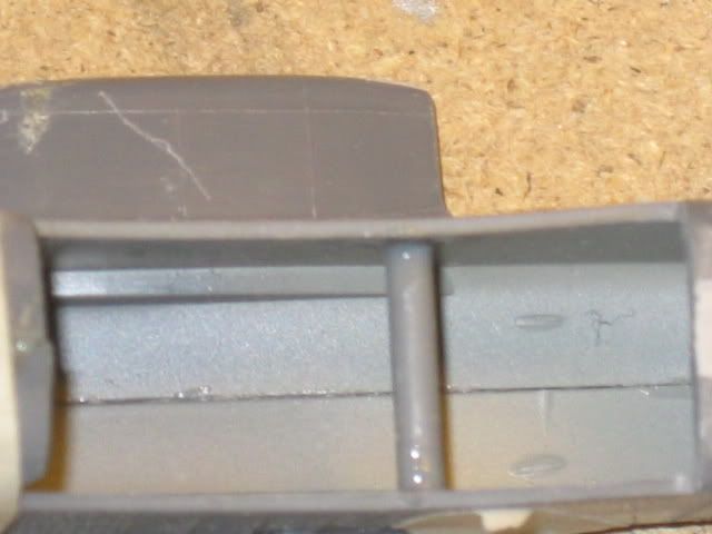

Det här ”svanket” i sidan måste åtgärdas!
Jag klippte av en bit gjutstam och slipade lite, och limmade dit den.
Bättre, men den borde varit någon millimeter längre….

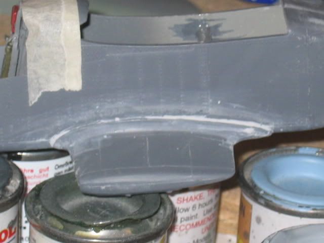

Pylonerna passade faktiskt riktigt hyfsat mot kroppen, men det blev glipor ändå!
Hagmans åkte fram (IGEN!!!)
Ett snabbt svep med lite Aceton, då jag ville rädda nitarna.
En liten bit plasticard petades in i fenorna för att staga upp sidorna lite.

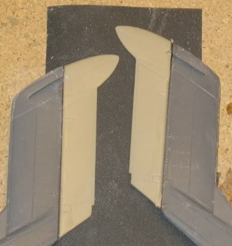

Till slut limmade jag dit sido rodrena, dom behöver lite spackel i överkant, men det ser rätt bra ut, tycker jag!
Ja, det är så långt jag kommit nu!

Inlägg av Matt_Public i tor jun 10 2010, 14:57
Mmm, Bronco!
Säg, vad är det för galet blå klämmor du kör med?
Skulle kunna ha glädje av ett par tre stycken själv.
