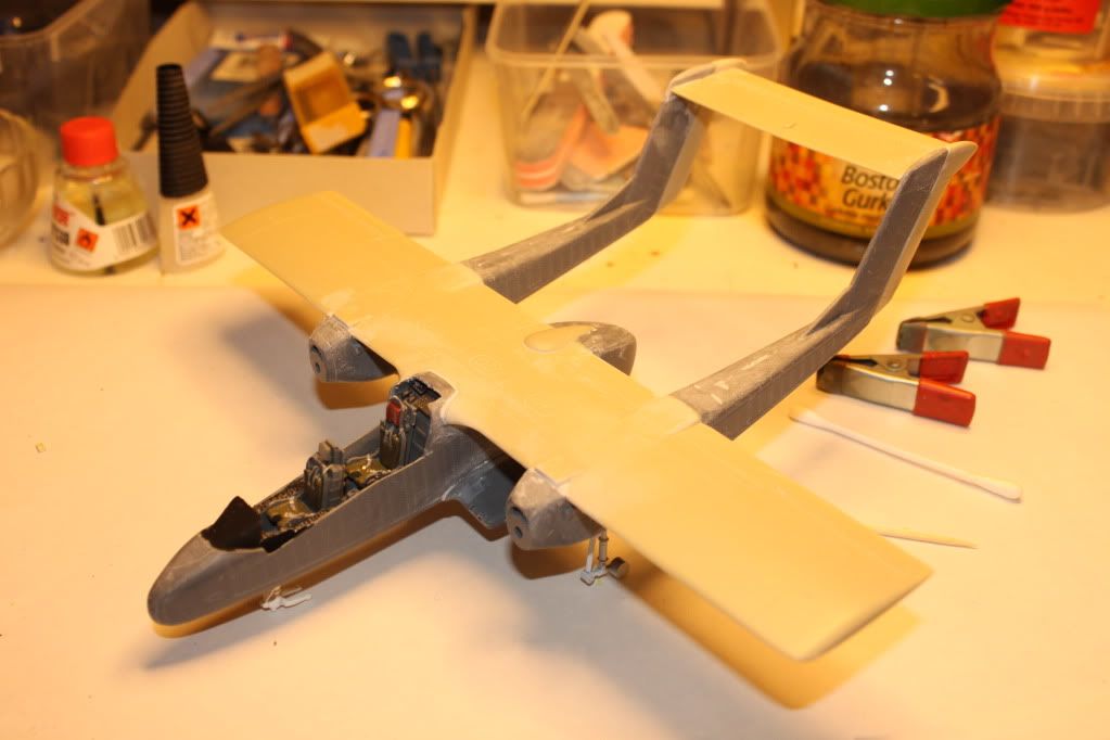

Inlägg av Stefan E i tor jun 24 2010, 23:45
Inte mycket spackel ännu, men det kommer väl!

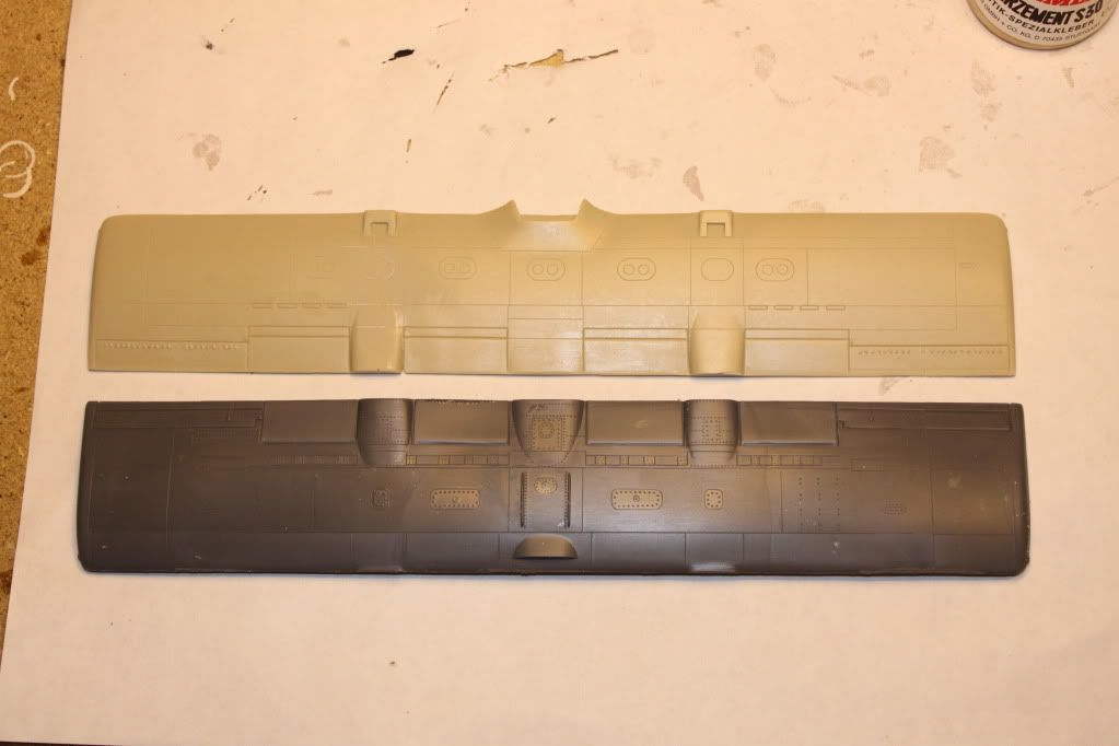

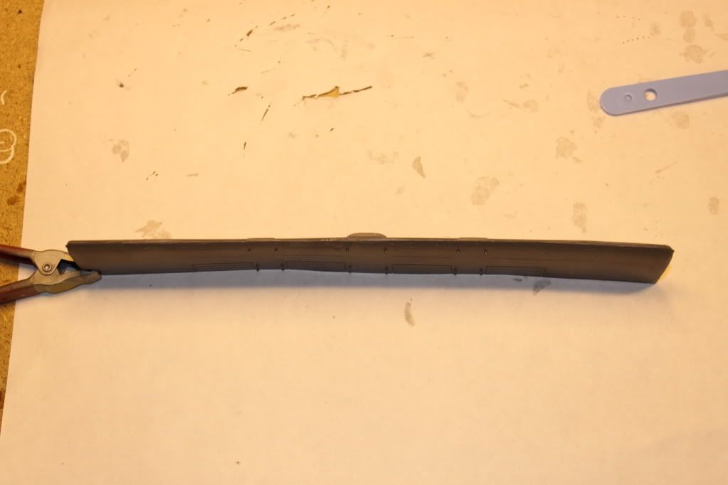

Varför köper man en resinsats som kostar fem gånger så mycket som själva modellen?
Titta här så förstår ni!
Kolla hur tätt bommarna sitter på orginalvingen från Testors (den mörkgrå), jämfört med Paragons (gul).
Det skiljer 5-6mm, inte så mycket egentligen, men propellrarna går inte ens runt på Testors!
….och KAN man bygga en skaplig modell med det här ....SKRÄPET????
Nä, den här Paragon-satsen var värd vartenda öre, dessutom fick man ju Cockpit, avgasrör, smådetaljer och ets (förutom vinge o stabbe) i samma kartong!
Prisvärt set, skulle jag vilja säga, och en absolut nödvändighet om man vill bygga en skaplig Bronco!
Åtmindstonde tills någon av ”de stora” kan göra en i 1/48, Academy har ju redan en mycket fin i 1/72, och Roden har ju redan Pilatus Porter och Mohawk i 1/48, så Broncon skulle platsa där!
Slut på gnället och åter till bygget!

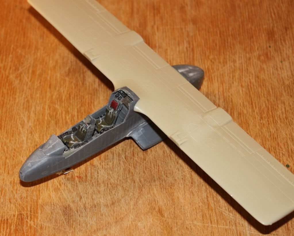

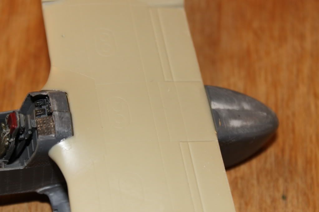

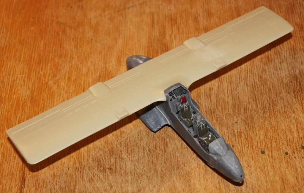

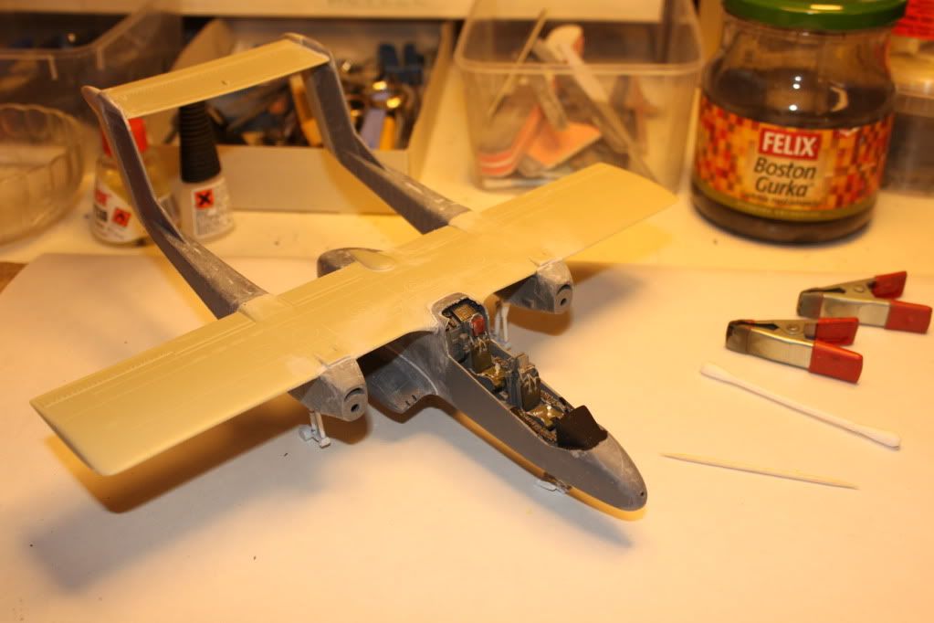

Testors vinge är tjockare än den skalenliga Paragonvingen, blir till att fylla ut med plasticard remsor (0,25mm). En fyrkantsstav 1x1mm i bakkant gör att vingen kommer i rätt höjd.
Sedan passade vingen alldeles utmärkt, jag öste på rätt bra med superlim.
Det kommer mera….

Inlägg av Stefan E i tor jul 08 2010, 23:46
Bommarna och stabben har monterats!
Allt passade förvånansvärt bra, nä, perfekt, helt enkelt!
Jag har börjat limma på alla smådelar, antenner, balkar etc.
Inte så mycket gjort, det är för varmt här just nu (30*+)!
Det kommer mera….

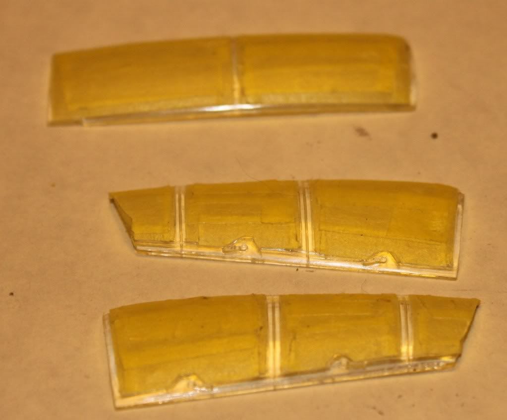

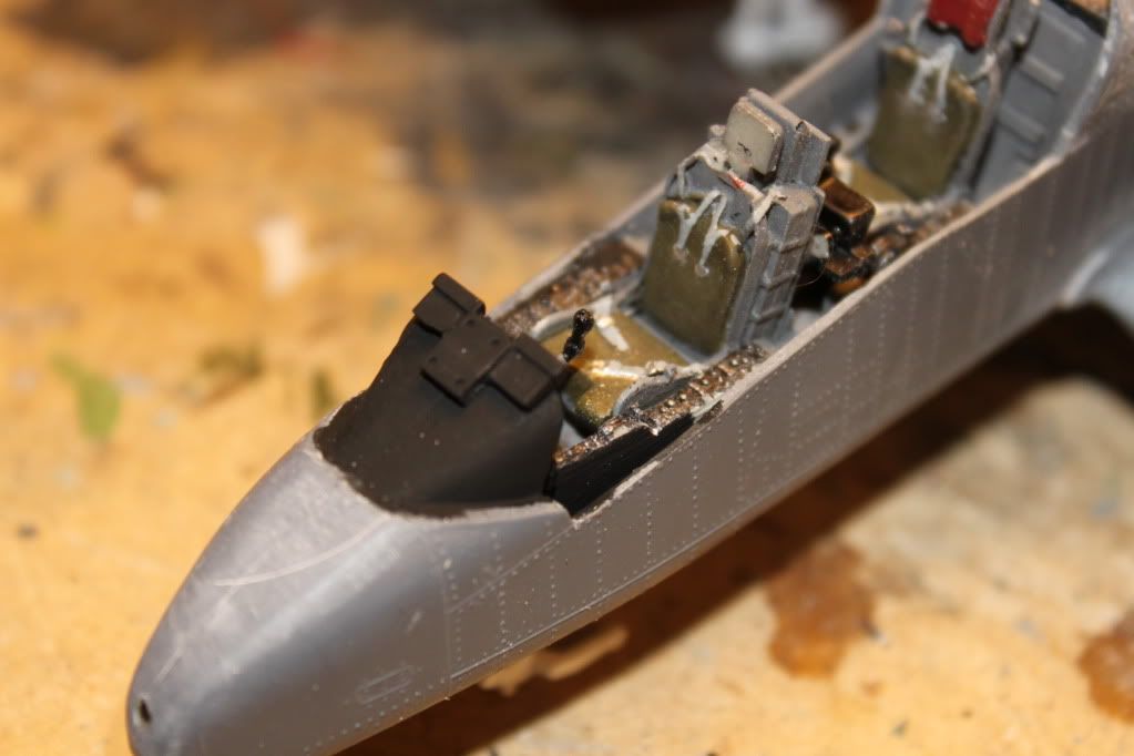

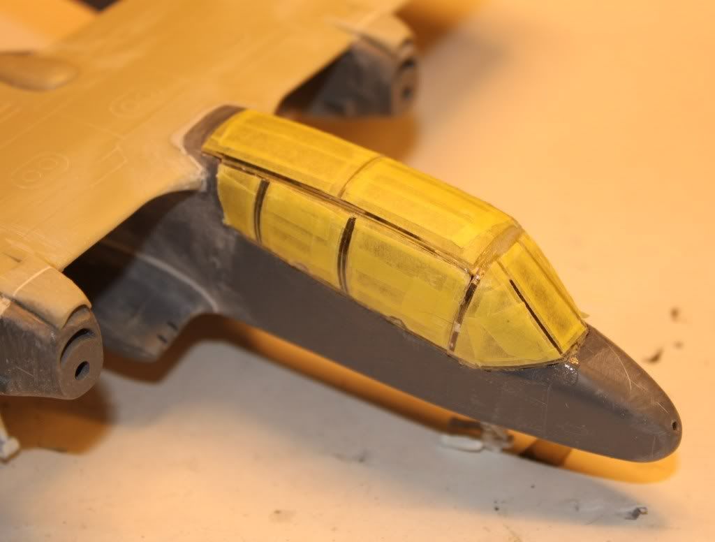

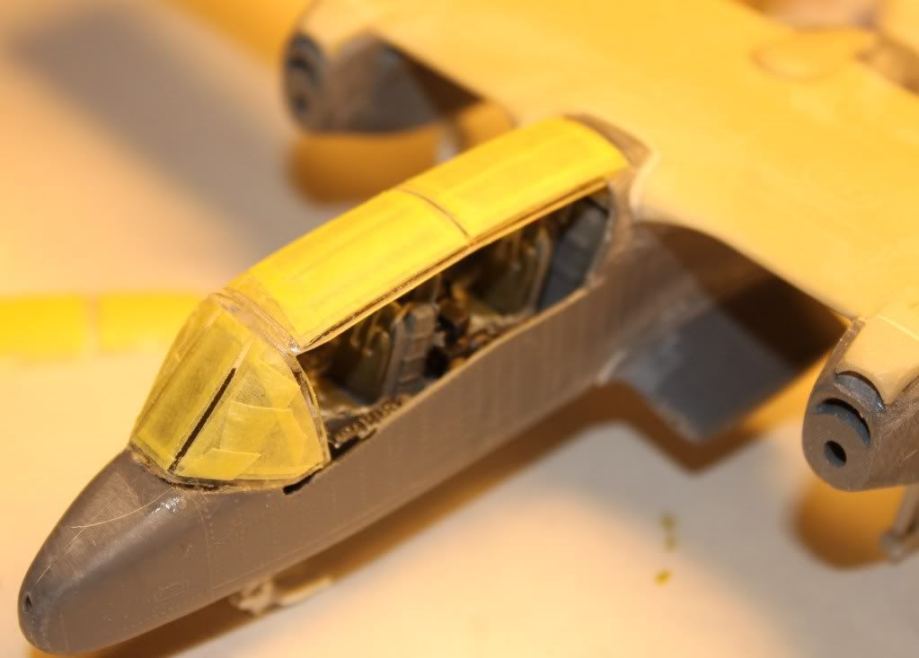

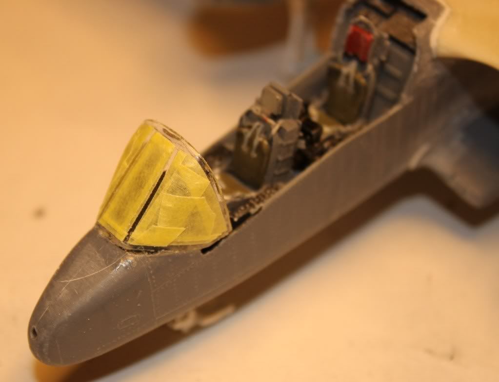

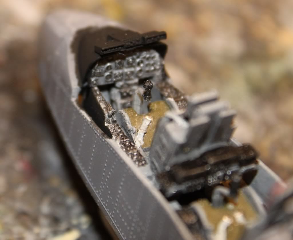

Efter att ha monterat ihop vingar, bommar och stabbe, vilket gick förvånansvärt smidigt, så fortsatte jag med huven.
Först en titt på den färdiga cockpiten, den duger.

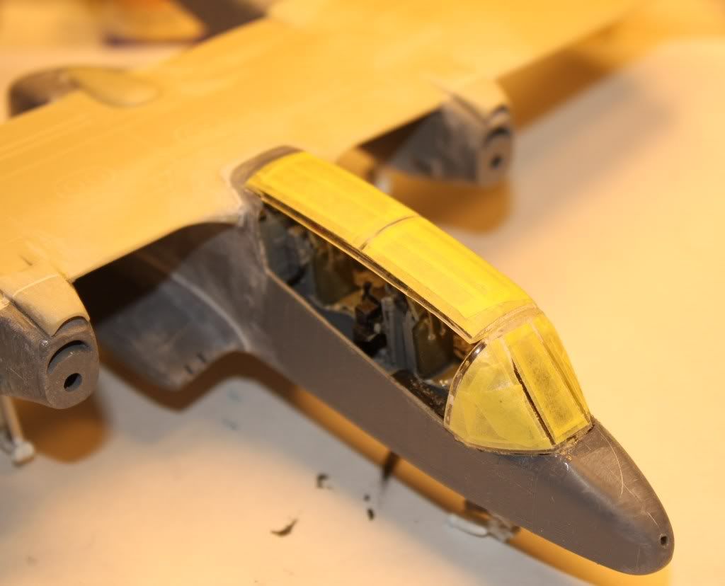

Jag hade tidigare doppat alla delar till huven i Johnssons för att få dom klara o fina.
Nu maskerade jag alla rutor med Tesa-tape.
NU fick jag problem, INGET passade!
Jag slipade till och monterade frontrutan, vilket gick hyfsat lätt!
Efter en hel del slipande fick jag dit ”taket”, delen var några millimeter för lång.
Sidostyckena gav mig ganska stora problem, fick slipa på alla kanter, men till slut fick jag dem att passa riktigt bra!
Jag limmade med lite vitt trälim (Casco) först, för att få rutorna att fästa.
Till slut lade jag på CA-lim i alla skarvar utifrån, och det blev superstarkt!
Hoppas bara att det inte immade!
Blir spännande att ta bort maskeringen sen!
Jag bättrade (och tätade alla glipor) alla skarvar med trälim, som ju torkar helt klart.
Som avslutning på huvjobbet lade jag på sidenmatt svart (Hu85) för innerramarna, och för att kontrollera skarvarna.
När jag ändå hade färg i sprutan kollade jag alla skarvar, det är därför den är så fläckig!
Det kommer mera….

Tjenare,
Hur applicerar du CA limmet och gör du det på huvplasten?
Sv: OV-10A Bronco, Testors 1/48 + Paragon
Inlägg av Stefan E i mån aug 02 2010, 22:24
Jag limmar utifrån, och lägger på limmet mycket försiktigt och sparsamt(!!!!) med hjälp av en tandpetare!
Kapillärkraften drar in limmet i alla glipor eftersom det är så tunnflytande.
CA lim orsakar normalt en mjölkvit beläggning på rutorna när det torkar (härdar), men om man doppar dom i Johnssons golvpolish så klarar dom ångorna.
Men man måste använda oerhört lite CA-lim, för det KAN bli en beläggning om man använder för mycket lim!
På Broncon var jag tvungen att använda så mycket lim att jag är orolig att det "mjölkade" ändå!
Vi får hoppas och se!

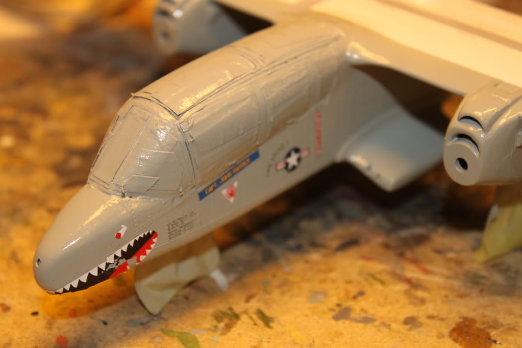

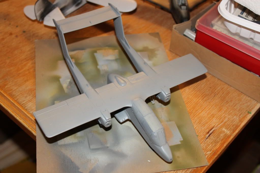

Inlägg av Stefan E i tor aug 12 2010, 10:31

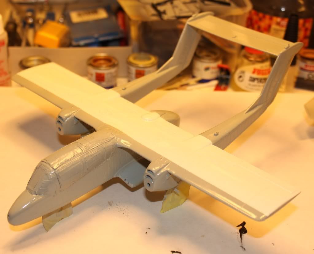

När allt äntligen var klart för camouflaget, kom jag på det!
”Glastaket” skall ju vara blåtonat!
Det är speciellt för Broncon, och mycket synligt!
Så jag de-maskerade taket, blåste på med klar blå (Humbrol), hoppas det gick bra.
När det var torrt, maskerade jag taket igen!
NU kunde jag grunda med en sidenmatt ljusgrå, och som en koll att skarvarna är bra.
Efter några smärre åtgärder blåste jag på mera grått!
Underbart att se hur de olika delarna i diverse färger ”går ihop” och blir en helhet!
Nu är det dags för cammot!
Maskinen skall bli en USAF-kärra i ADC-Grey (mycket ljust grått) med vit översida på vingen!

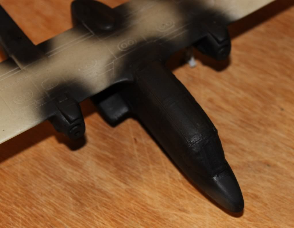

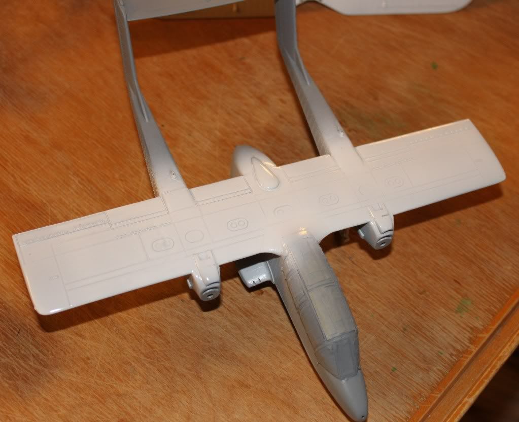

Inlägg av Stefan E i lör aug 28 2010, 01:00

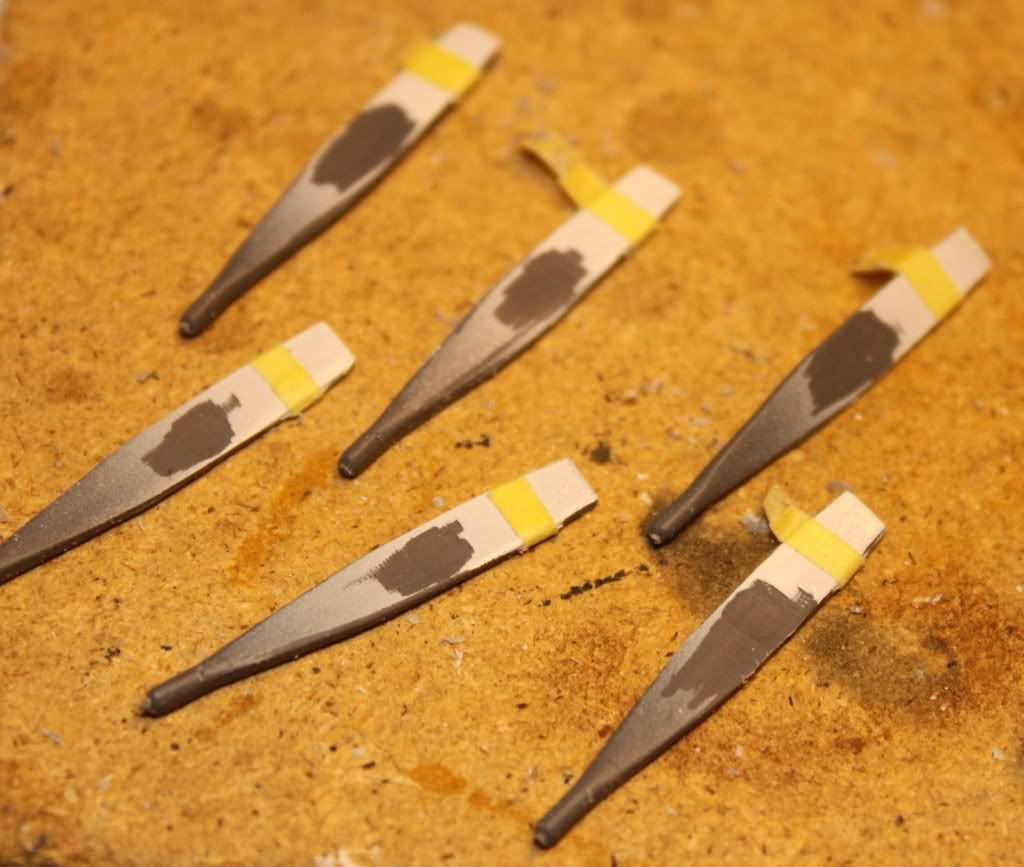

Propellrarna såg rätt bedrövliga ut, med utstötsmärken på baksidan och mycket gjutskägg och formdelningsskarvar att sanda bort.
Tipparna på varje blad målade jag först grå, sedan vita.
Maskeringen är för det vita bandet som skall vara innanför det gula.

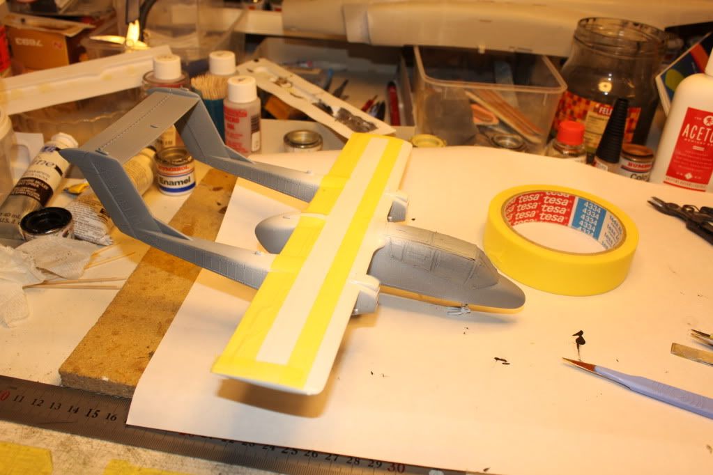

Vingen fick ett par lager vitt också;
Ovansidan av vingen maskeras;
Sedan blåste jag på ADC Grey, INTE Gull Grey som är en flottfärg, och mycket mera åt grönt.
ADC grey är en neutral, mycket ljust grå som användes mycket på Tex F-102 Delta Dart/F-106 Delta Dagger och F-101 Voodoo.

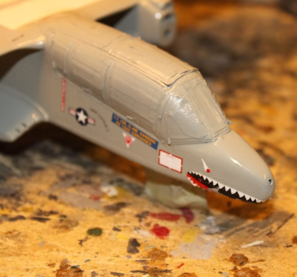

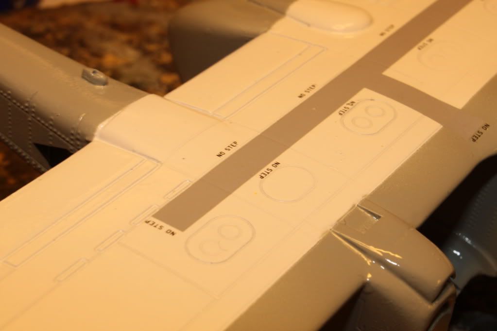

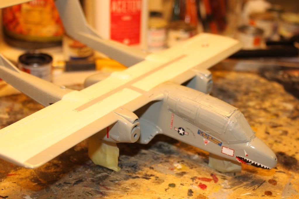

Sedan var det dags för dekaler!
Jag använde ett gammalt ark från Cutting Edge, alltför gammalt som det skulle visa sig!
”Hajmunnen” bara vägrade sätta sig (dubbelkrökta ytor!), inte ens micro-set och –sol hjälpte, utan dekalen sprack upp i en mängd smådelar!
Jag lyckades få dit dekalerna till slut, men det blev inte bra.
Den här ”Gå-här” dekalen fungerade däremot helt perfekt!
