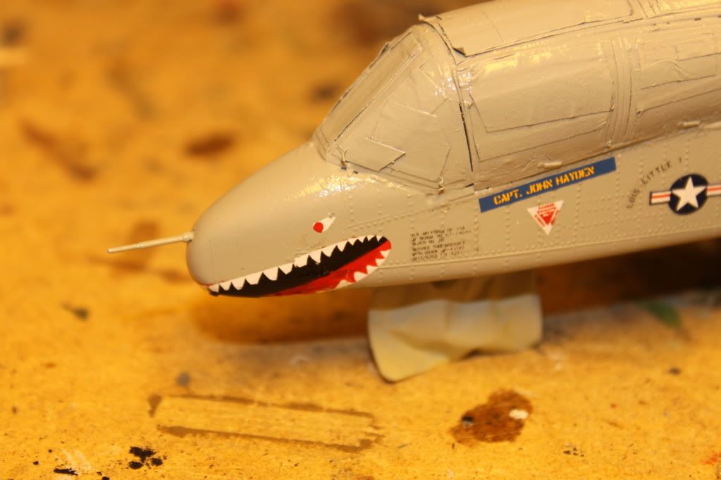

Äsch...synd på hajmunnen Sad
Men resten ser fint ut Very Happy Härligt när det kommit på lite färg!
Sv: OV-10A Bronco, Testors 1/48 + Paragon
Inlägg av JOooCKE i lör aug 28 2010, 00:20
Det ser redigt bra ut Stefan!Very Happy
Synd med munnen dock, men det kanske går att fixa med en pensel och lite färg?
Inlägg av Stefan E i lör aug 28 2010, 11:03
Tackar!
Jo, jag skall försöka måla dit det röda och svarta, sedan får jag väl ta en bit vit dekal och skära ut tänderna, och sätta dit dem en o en!
Tidsödande, men det KAN bli bra, tror jag.
Arbetet pågår! drunken
Inlägg av Azgaron i lör aug 28 2010, 11:27
Ser bra ut Stefan! Kul när det kommit på både färg och dekaler!
Synd på hajmunnen som sagt! Lite bättringsmålning borde göra susen!
Lycka till med bättrandet av hajmunnen!
Inlägg av MiniStuff i lör aug 28 2010, 13:26
Man börjar se ljuset i tunneln! Snyggt blir det, synd på hajmunnen men som redan sagt borde väl inte vara så svårt att fixa med lite färg
Inlägg av merlin1953packard i lör aug 28 2010, 22:59
Ajaj, trilskande dekaler, Stefan! Sådant känner man igen! Hörde ett tips om hur man behandlar gamla dekaler, för at´t de inte skall falla isär då man blöter och lägger på dem. Det gick ut på att - under förutsättning att dekalerna är gamla och man bedömer att det finns risk att de skall spricka isär - mna först spruta (det gamla) dekalarket med en klarlack och låter det torka ordentligt. Sedan skär man ut dekalerna (eftersom det finns en "extra" hinna, från arket. ...och denna åtgärd skall - enligt uppgift, bidra till att hålla ihop dekalerna under processen med dekalering. Kanske värt att prova!

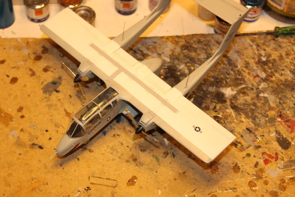

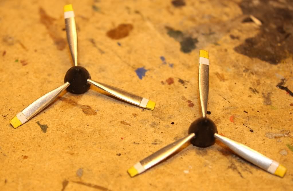

Nu är vi på finalen!

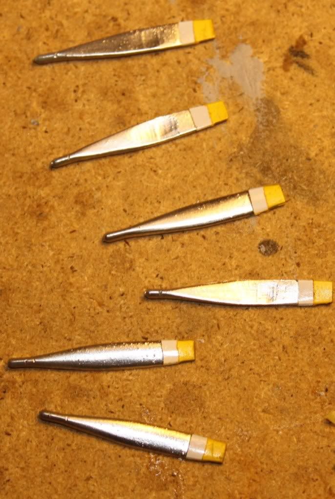

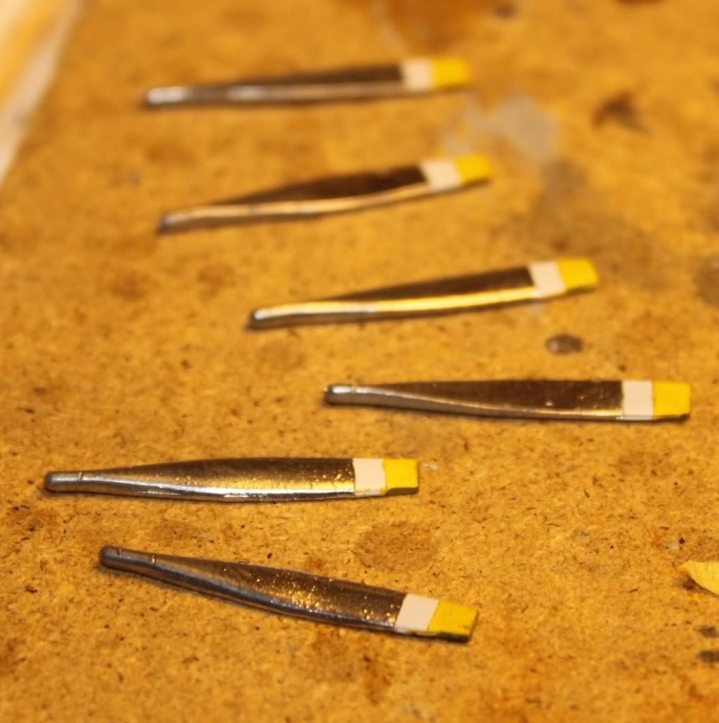

Efter att ha bråkat med dekalerna, tog jag chansen att bygga ihop propellrarna!
Bladen lackade jag Alclad Polished Aluminium, och efter tillräcklig torktid (ca 10min) kunde jag ta av maskeringen och beundra slutresultatet!

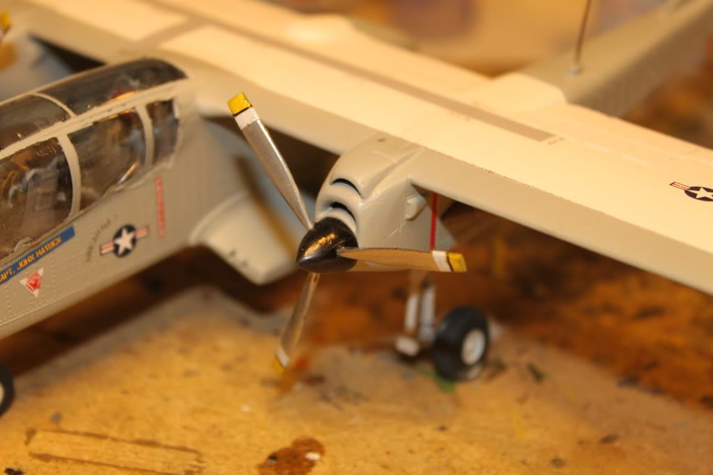

Dags att montera snurrorna!
Man får passa på att motorerna är motroterande, så man sätter bladen åt rätt håll!

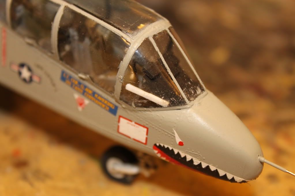

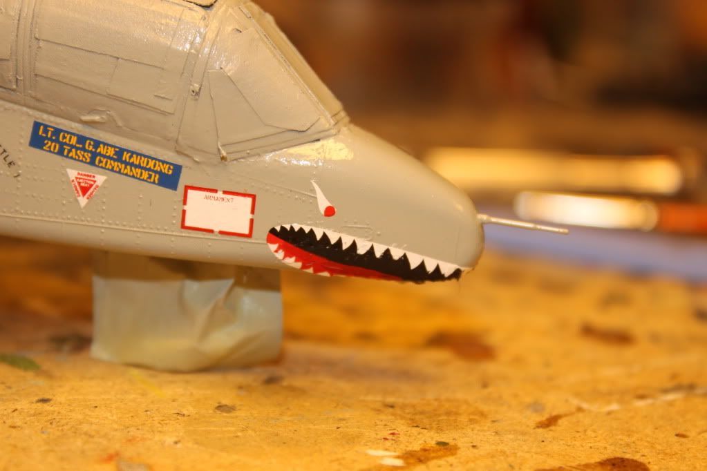

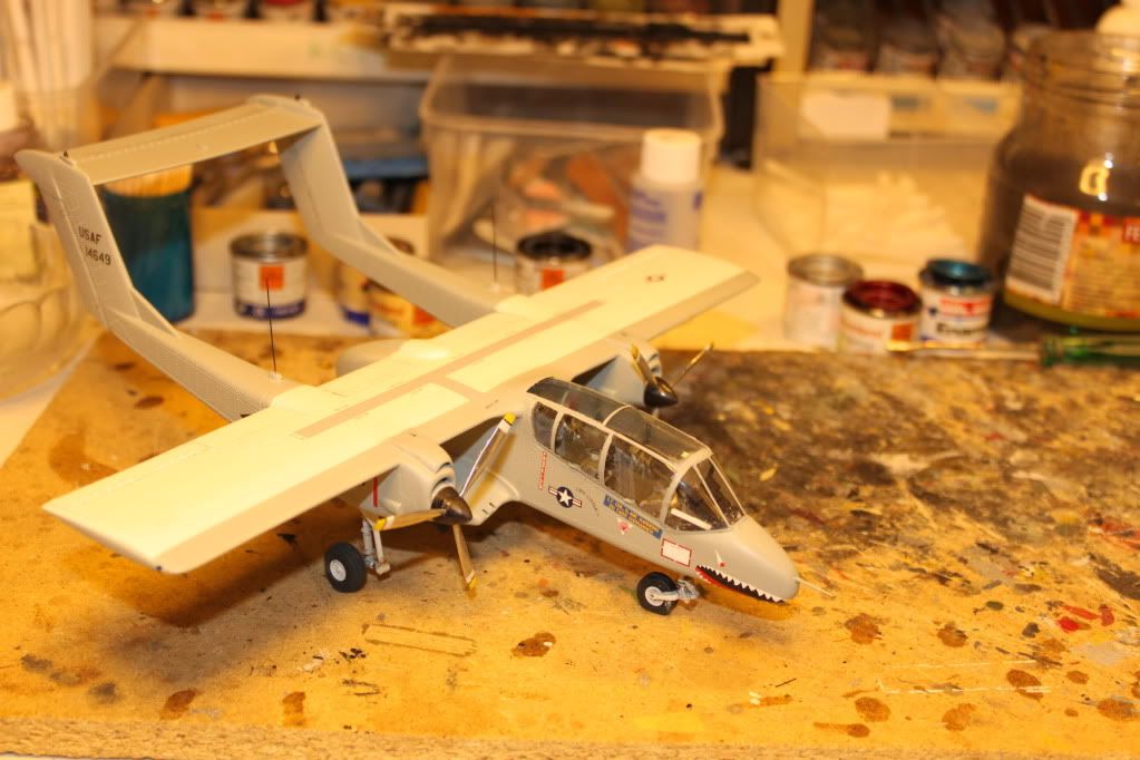

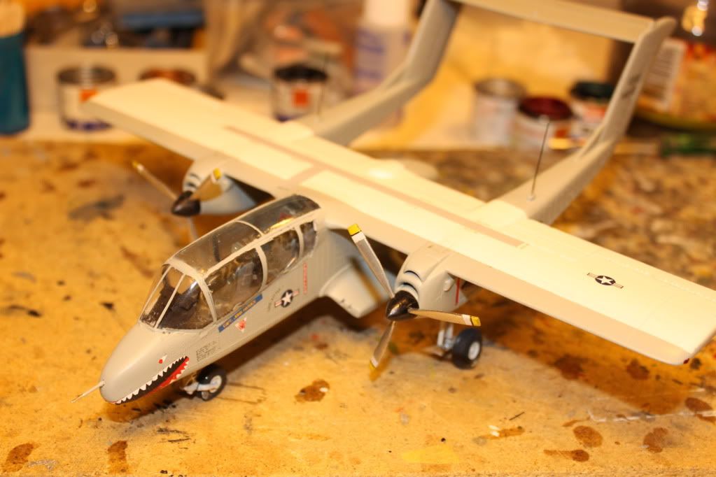

Den ”sura” och trilskande hajmunnen fick lite röd och svart färg, syns knappt om man inte tittar noga!

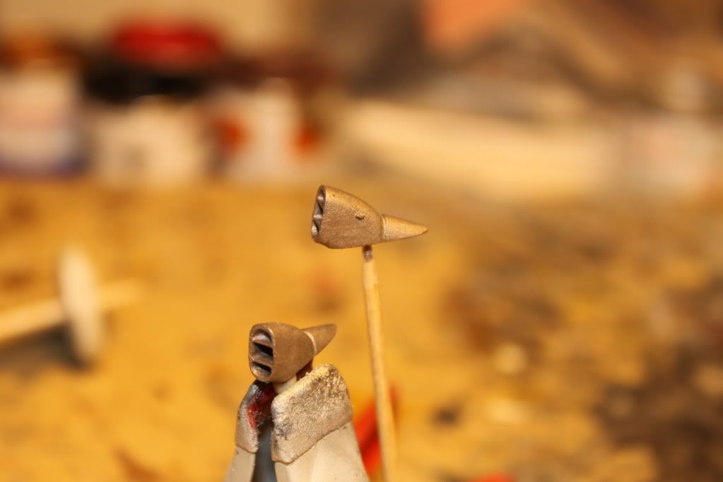

Avgasrören målade jag i min sedvanliga ”hemmamix” (Hu70, 121 och 56), plus att jag lade en pin-wash av ännu en mix av oljefärger (svart, burnt sienna och lacknafta).
Jag gick över hela modellen med samma wash medans jag ändå höll på, men jag vill ha en tämligen ren o snygg kärra!

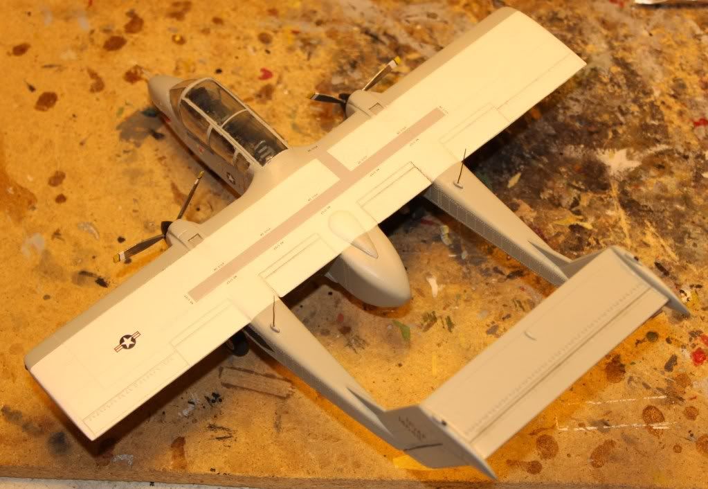

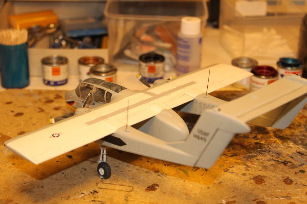

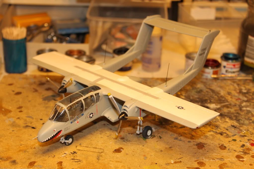

Så var det äntligen dags att försegla hela baderutten med klarlack!

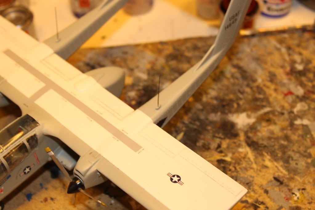

Några antenner av katt-morrhår, lite färg här och där så börjar det likna något!
Hon är inte riktigt färdig ännu, beväpning kommer (4st LAU-3 Rakettuber från Hasegawa beväpningsset, och en tank plus landställsluckorna) att monteras, lite mer duttande med färg behövs etc.
Blir en modell någonsin FÄRDIG????

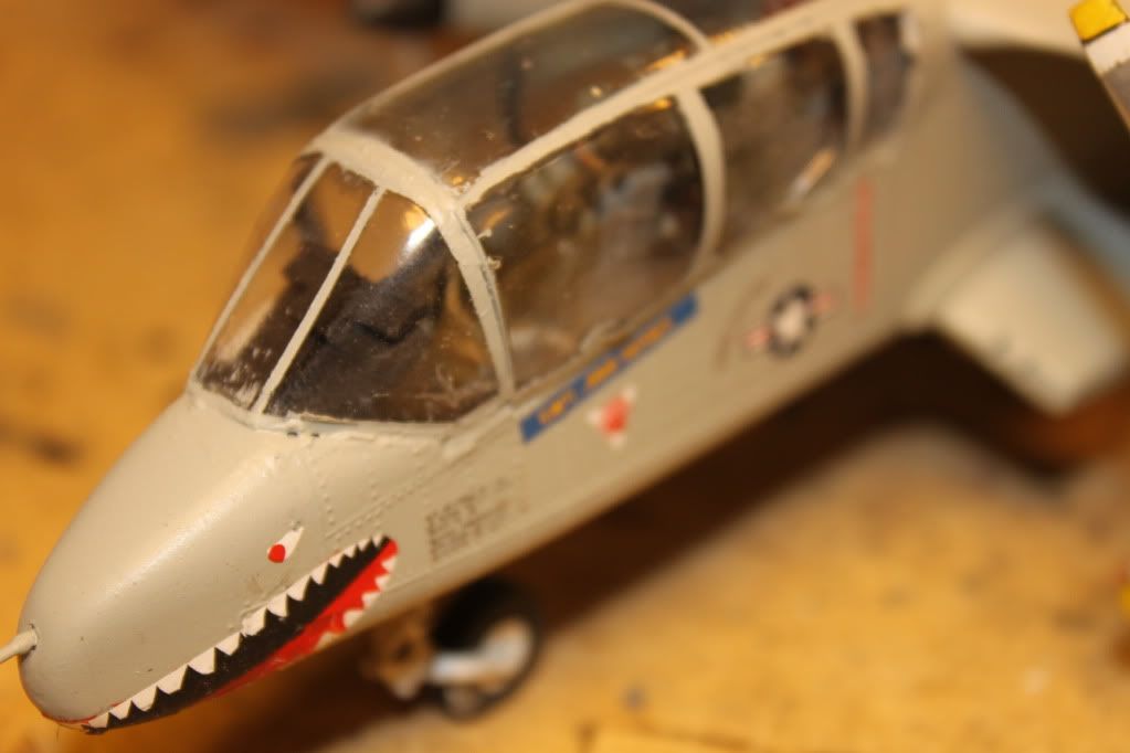

När jag fotade, såg jag det!
Var tusan kom den här ifrån???????
AAAhhrrrrggghhhh…….
Några flera bilder kommer i bildrutan så småningenom!

kattens morrhår??? heh, gäller för katten att hålla sig undan när det byggs modeller Razz
Riktigt läckert, Stefan!
Inlägg av Stefan E i lör sep 04 2010, 20:34
Jo, jättefina antenner som aldrig går att bryta av!
Men katten (och du) kan vara helt lugna!
Katter fäller morrhåren helt naturligt!
Det är bara att hålla ögonen öppna och plocka upp dem från golvet eller möblerna!
Med två katter i huset så blir det en hel del "antenner" hittade! Very Happy

Lysande! Jag visste att det fanns en mening med att jag hela tiden har sparat på alla morrhår katterna har fällt Razz Har visserligen tänkt att kanske använda på någon figur ngn gång men antenner i mindre skala verkar ju lysande. Och att de inte går av så lätt är bara +
Jag har alltså en lite guldgruva liggandes Very Happy
