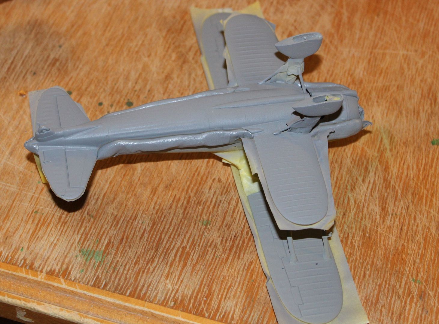

Inlägg av Matt_Public i sön okt 02 2011, 11:08
Det är fler än jag som bygger med geologisk hastighet. Razz
Men nu har det rasat på ordentligt. Den ser redan snärtig ut. king

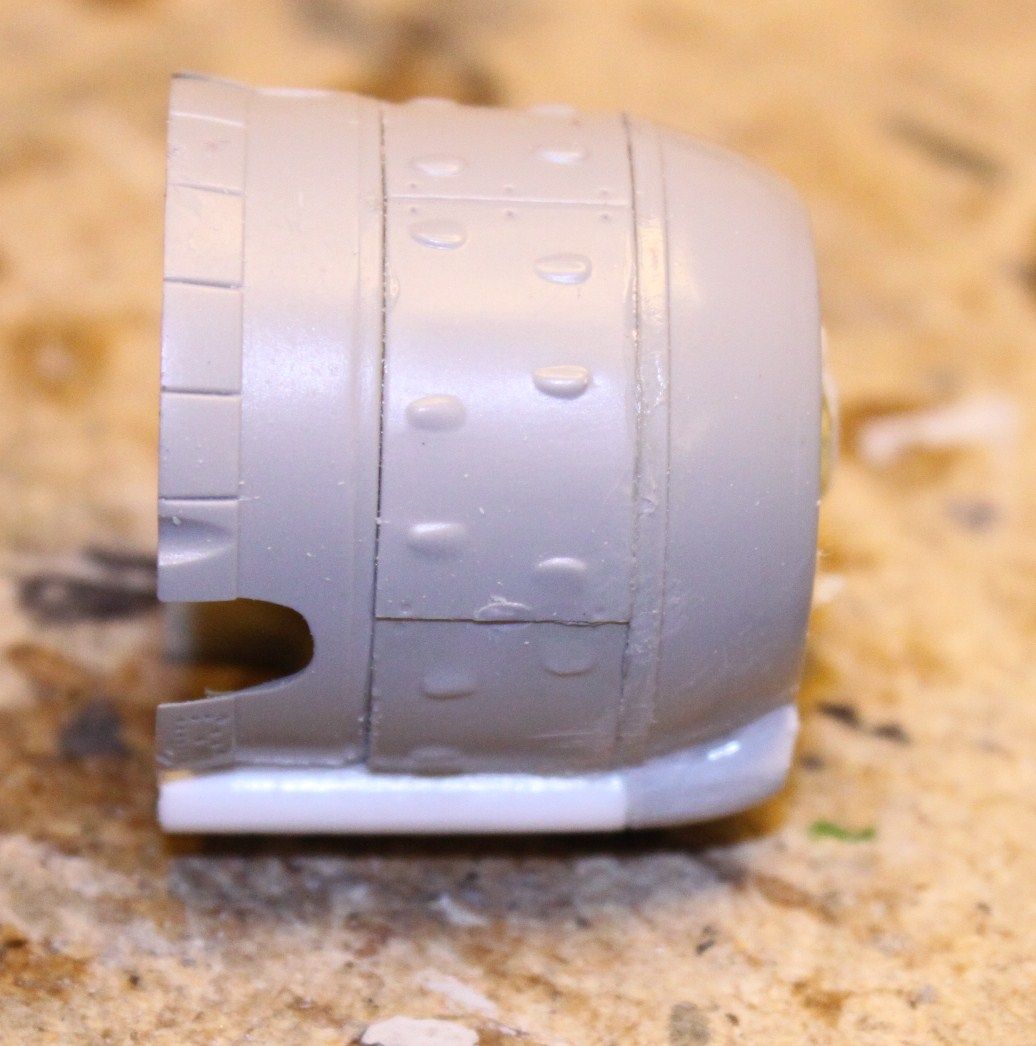

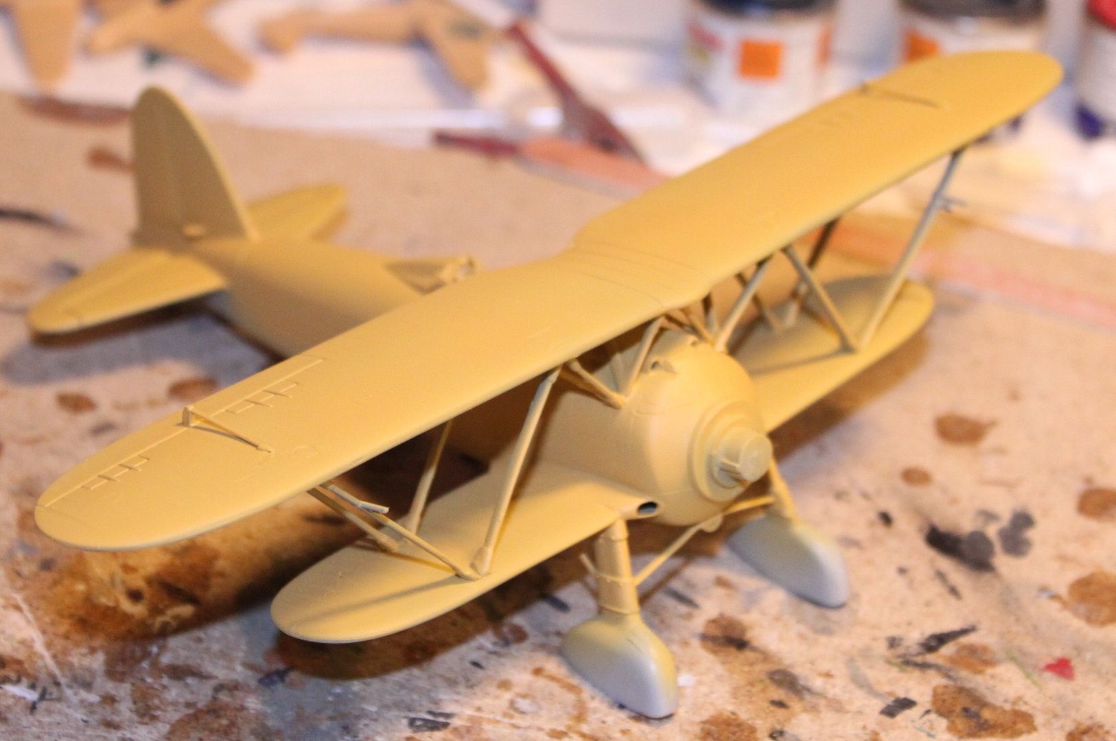

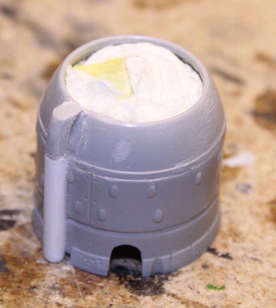

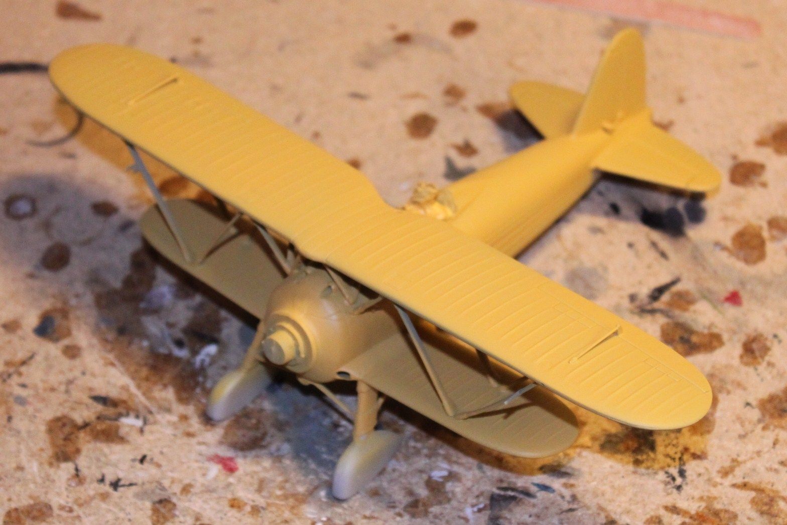

Detta skall ju bli en Svensk J11, alltså måste luftintaget modifieras lite.
En bit gjutram filades till, och en bit rör i lämplig diameter limmades på plats och allt sandades till rätt form.
Blev riktigt bra, även om jag glömde ta upp ett hål i inloppet, attans också!
@CAS skrev:
Skall bli kul att se hur du målar det ohyggliga kamouflaget
Vi börjar lite enkelt....
Kärran har fått sitt första lager färg, ljust sandgul (WEM Gaillo Mimetico). de De här maskinerna levererades ju i det Italienska originalcamouflaget!
Senast ändrad av Phantom2 den mån jan 16 2012, 13:54, ändrad totalt 1 gång

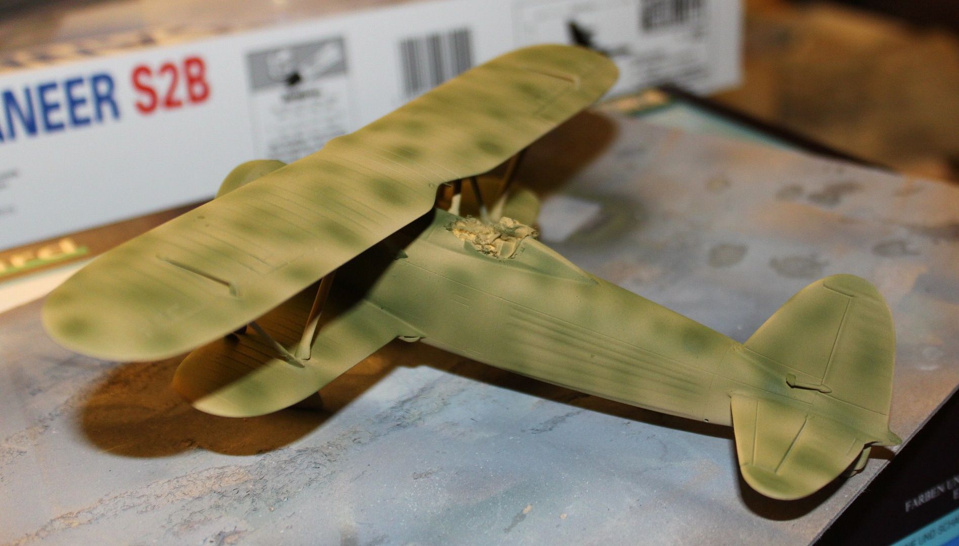

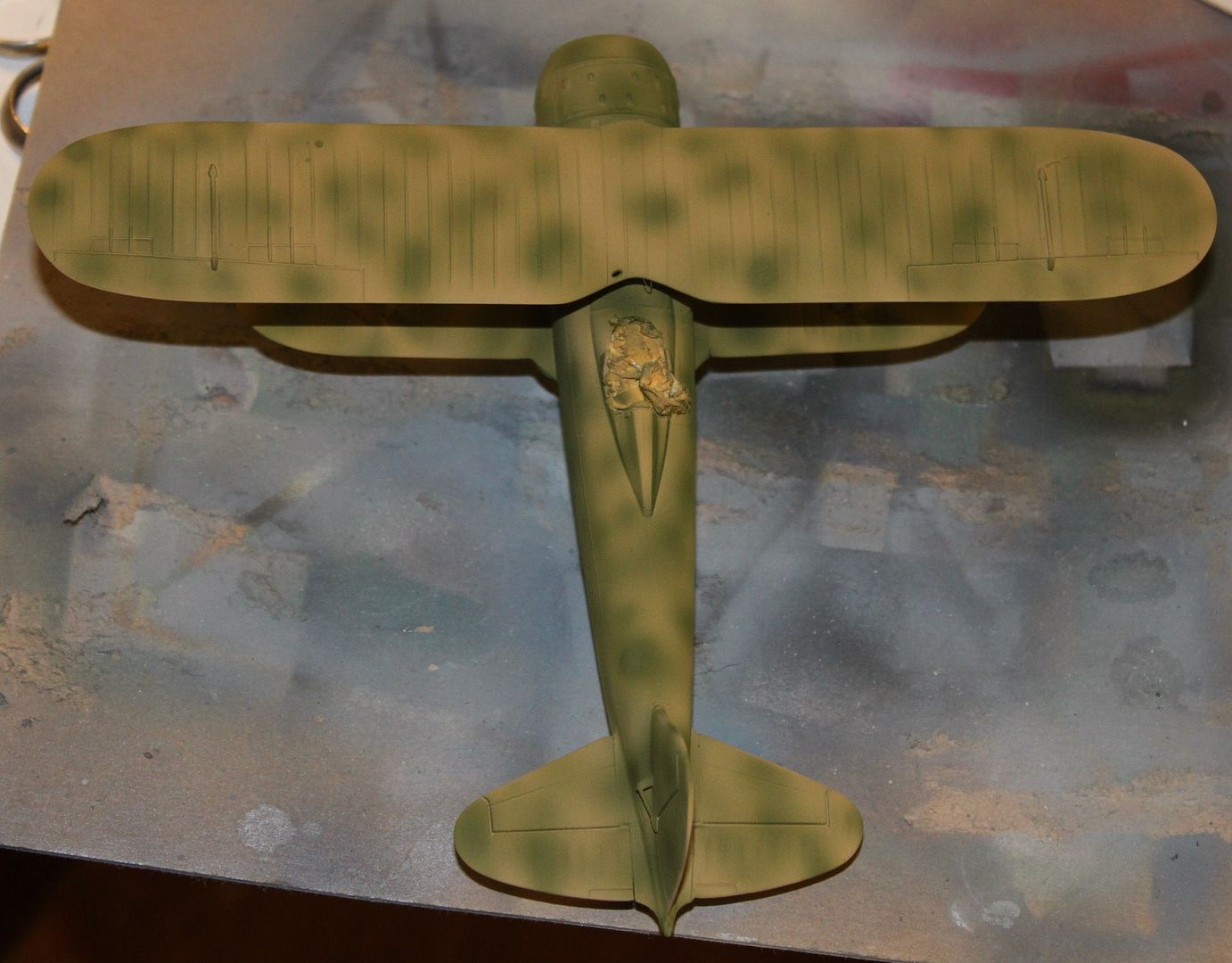

Inlägg av Stefan E i lör aug 11 2012, 18:59
@cas skrev:Ser ju väldans fint ut!
Hela ovansidan målad gultbrunt?
Jag anar en maskeringsorgie...

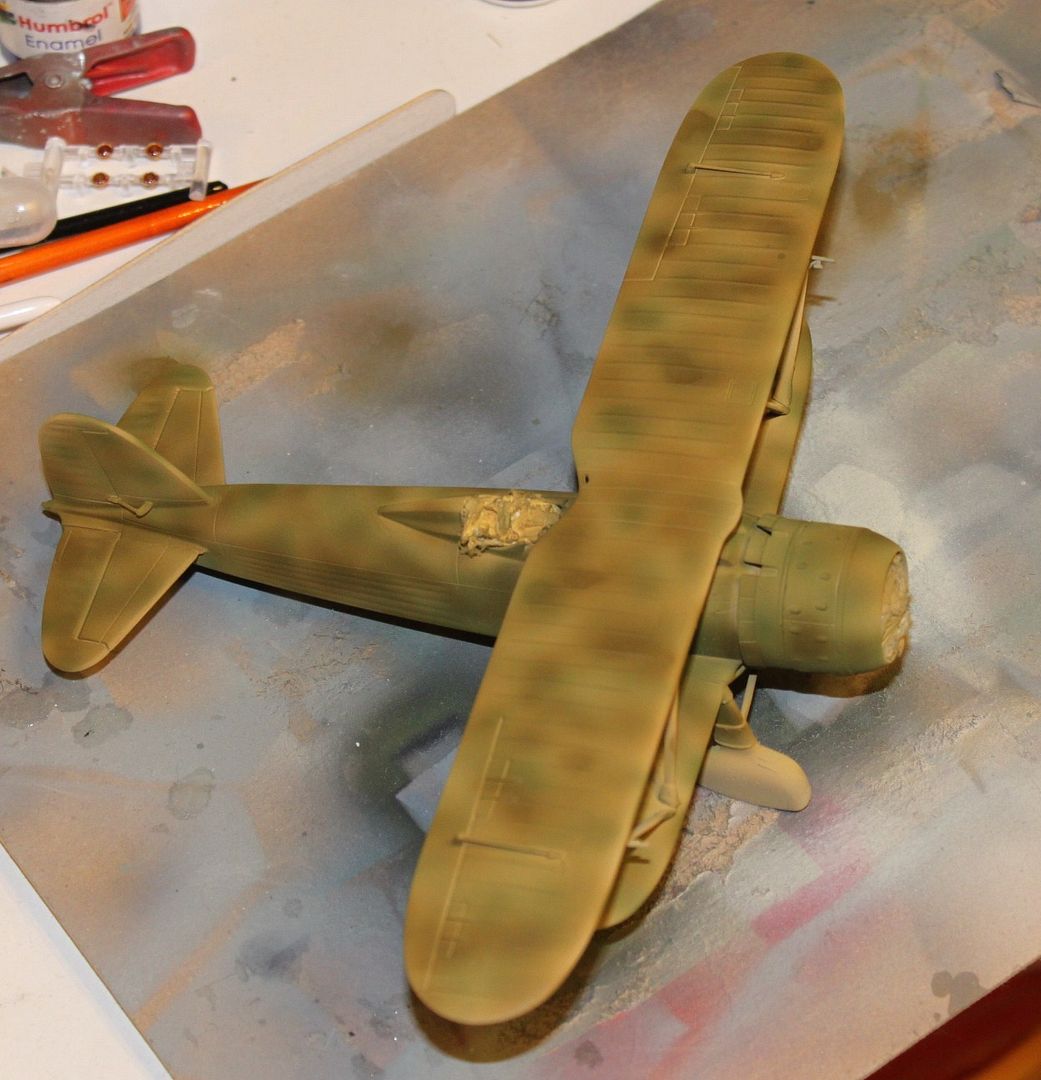

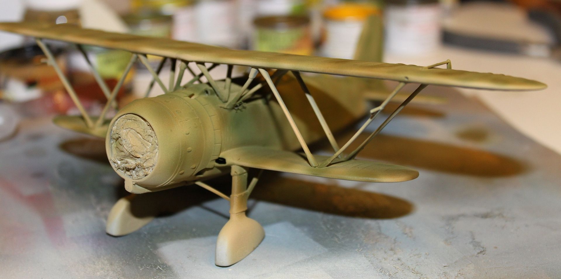

Tackar Cas, och alla andra!

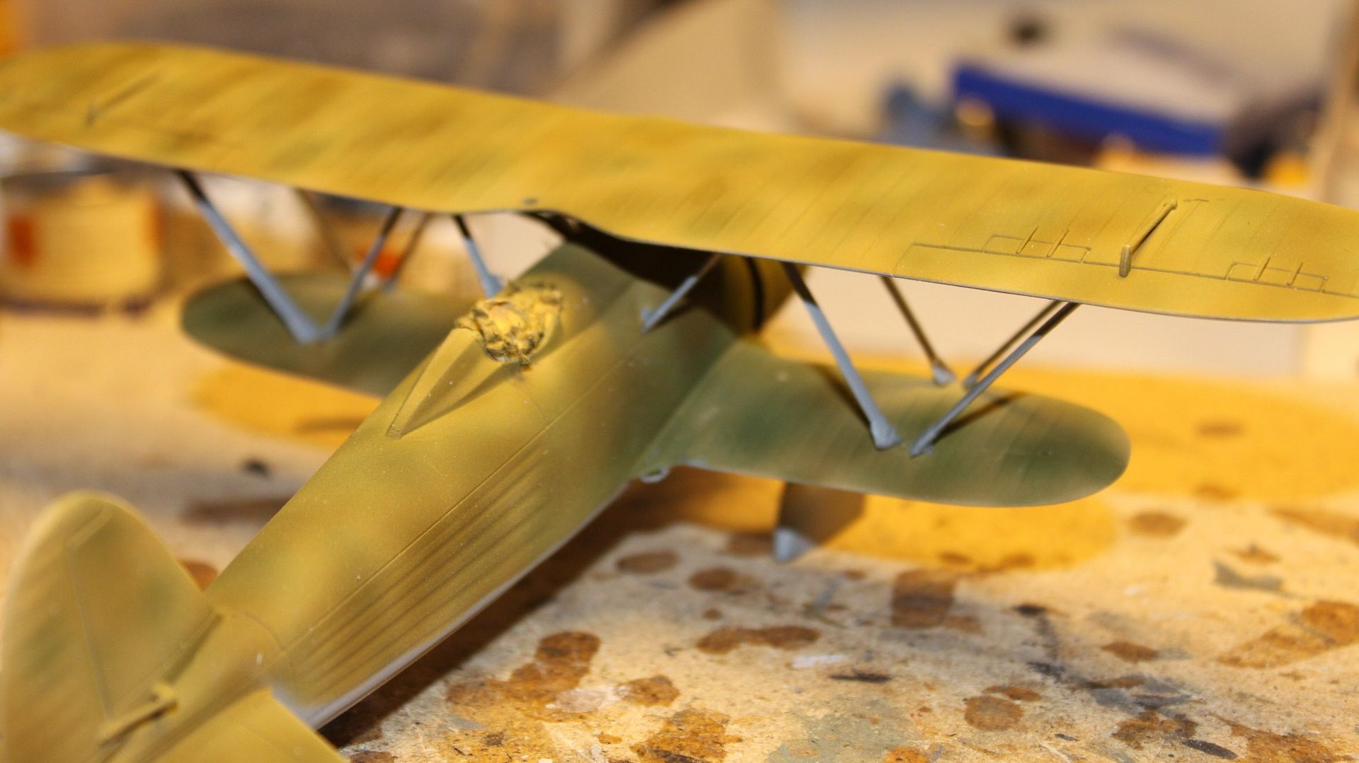

Ja, hela översidan är grundad med Gaillo Mimetico (Gul-brun), som jag dämpade med lite Humbrol 93 (Desert Yellow).
Men maskering?
Nääe... Det är ju ingen sport, ...här kör vi på frihand (eller lösa boliner, kan man säga)! Laughing

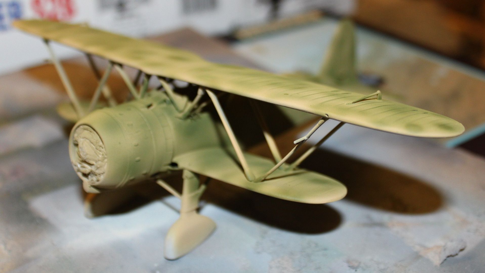

OK, dags att blåsa på lite färg på J11an!
Vi börjar med WEM Verde Mimetico (Grönt), i ett oregelbundet mönster med odefinerbara fläckar.
Några dagar senare var det dags för Marrone Mimetico (Brunt), i samma diffusa och oregelbundna mönster.
Vad tycker ni, ser det ut som en J11?

Inlägg av cas i lör aug 11 2012, 19:49
Nu är jag då ingen J11 expert, men snyggt blev det! Och helt olikt bilderna i J11 boken är det då inte Very Happy
Själv när jag planer på att göra den där individen som målades in olivgrönt och blågrått What a Face

Inlägg av Stefan E i lör aug 11 2012, 23:02
Tackar!
Det är så svårt att se själv, nu ser jag att höger vingspets är som jag ville, men från mitten och ut åt vänster är det lite för glest med fläckar!
Får nog ta en vända till i morron. drunken

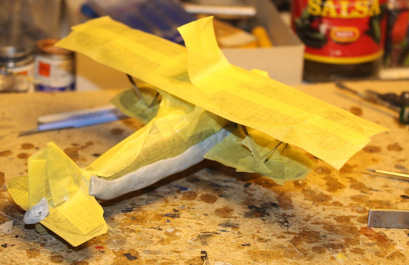

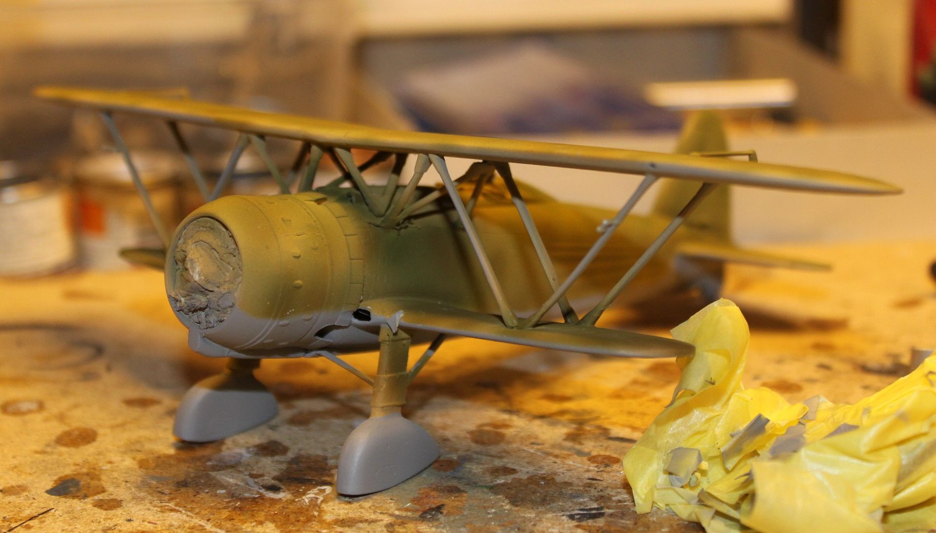

Inlägg av Stefan E i fre aug 31 2012, 18:36

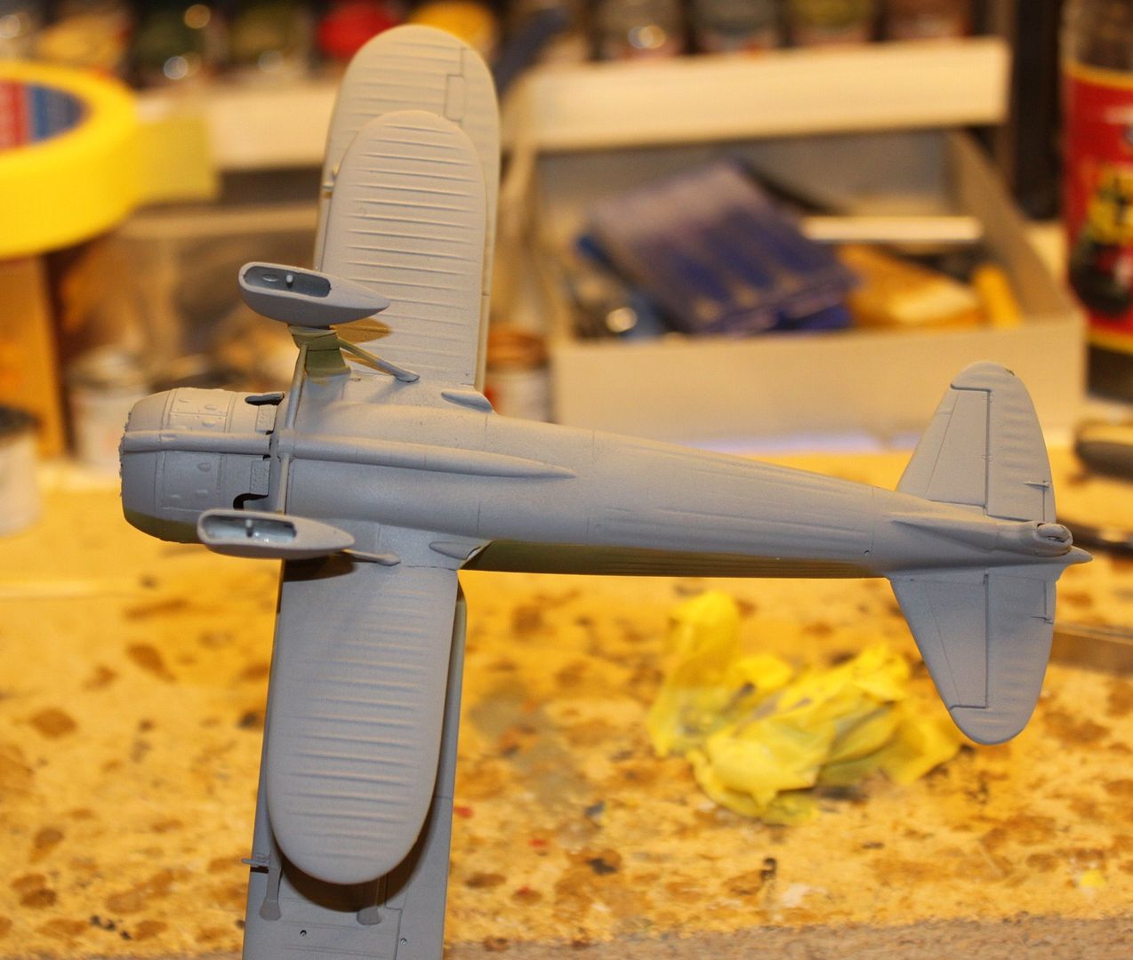

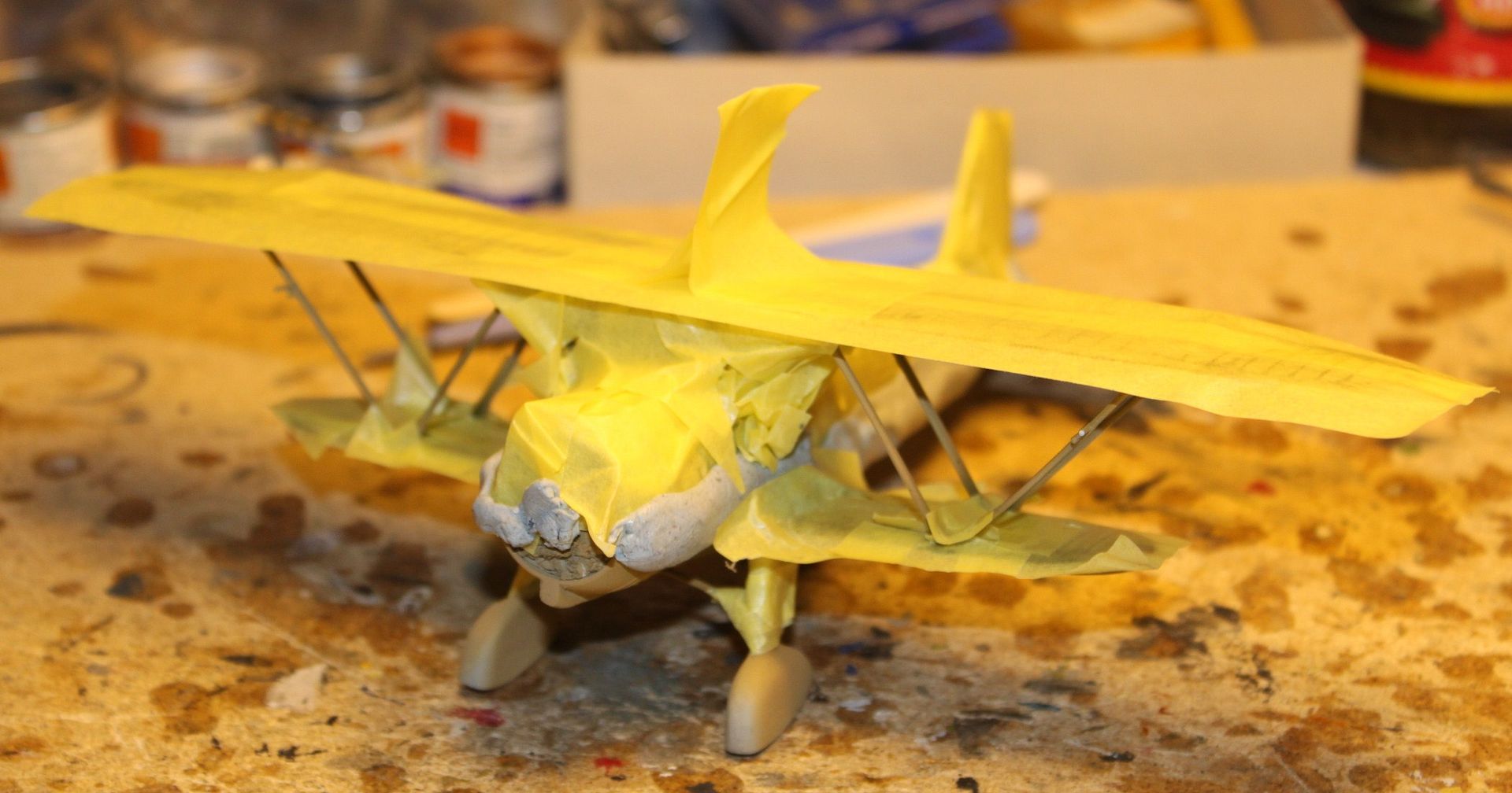

Caverö förutspådde en maskeringsorgie.
Naturligtvis blev det en sådan också!
Hela den lilla J11an väl inpackad i tejp o häftmassa.
Maggen fick lite Italienskt ljusgrå (Grigio Azurro).
Efter ett par dagar (nackdelen med oljefärger) var det ordentligt torrt och maskeringen åkte av.

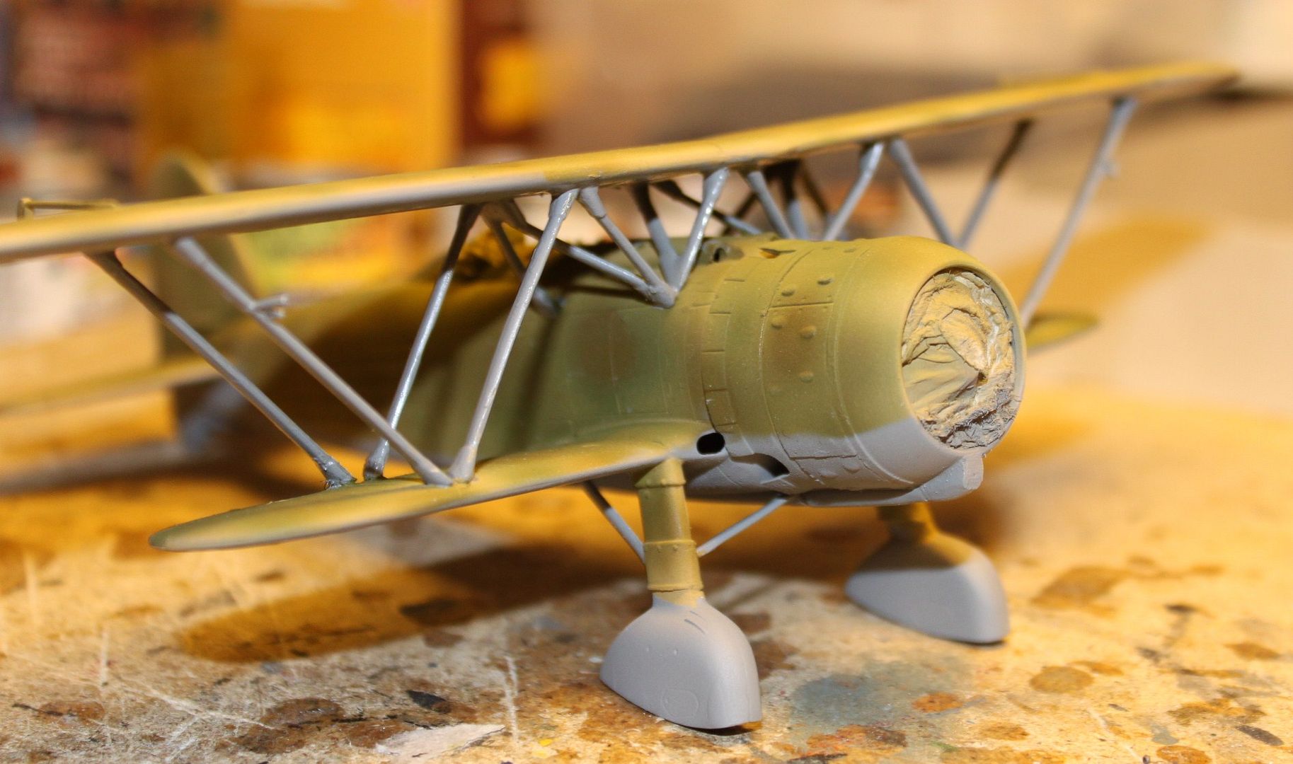

Lite provpassning med motorkåpan.

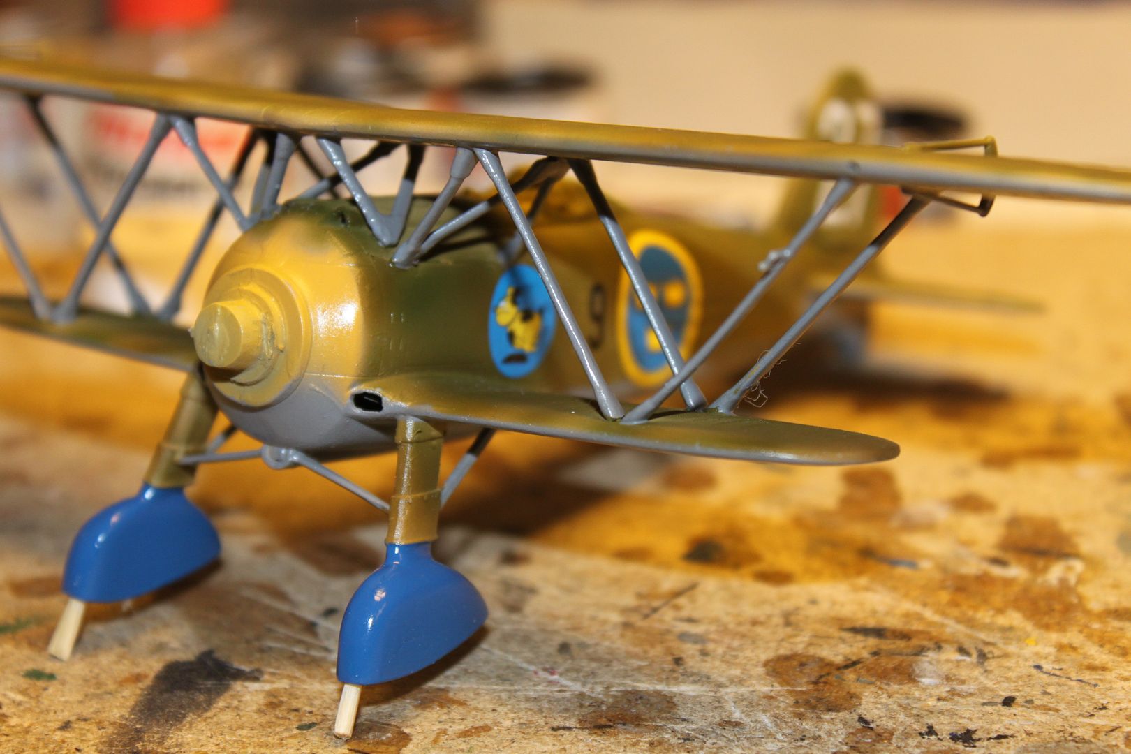

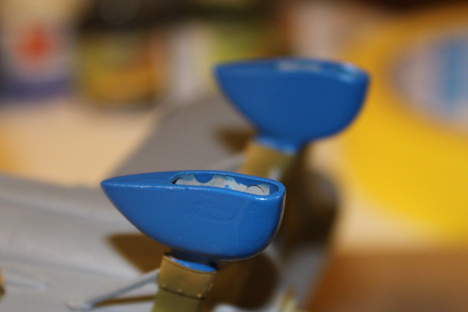

Det här skall bli en J11 från Andra Divisionen på F9 Säve (Göteborg), så divisionsfärgen är blå, och mascoten är hunden Bozo i gult på en blå bakgrund.

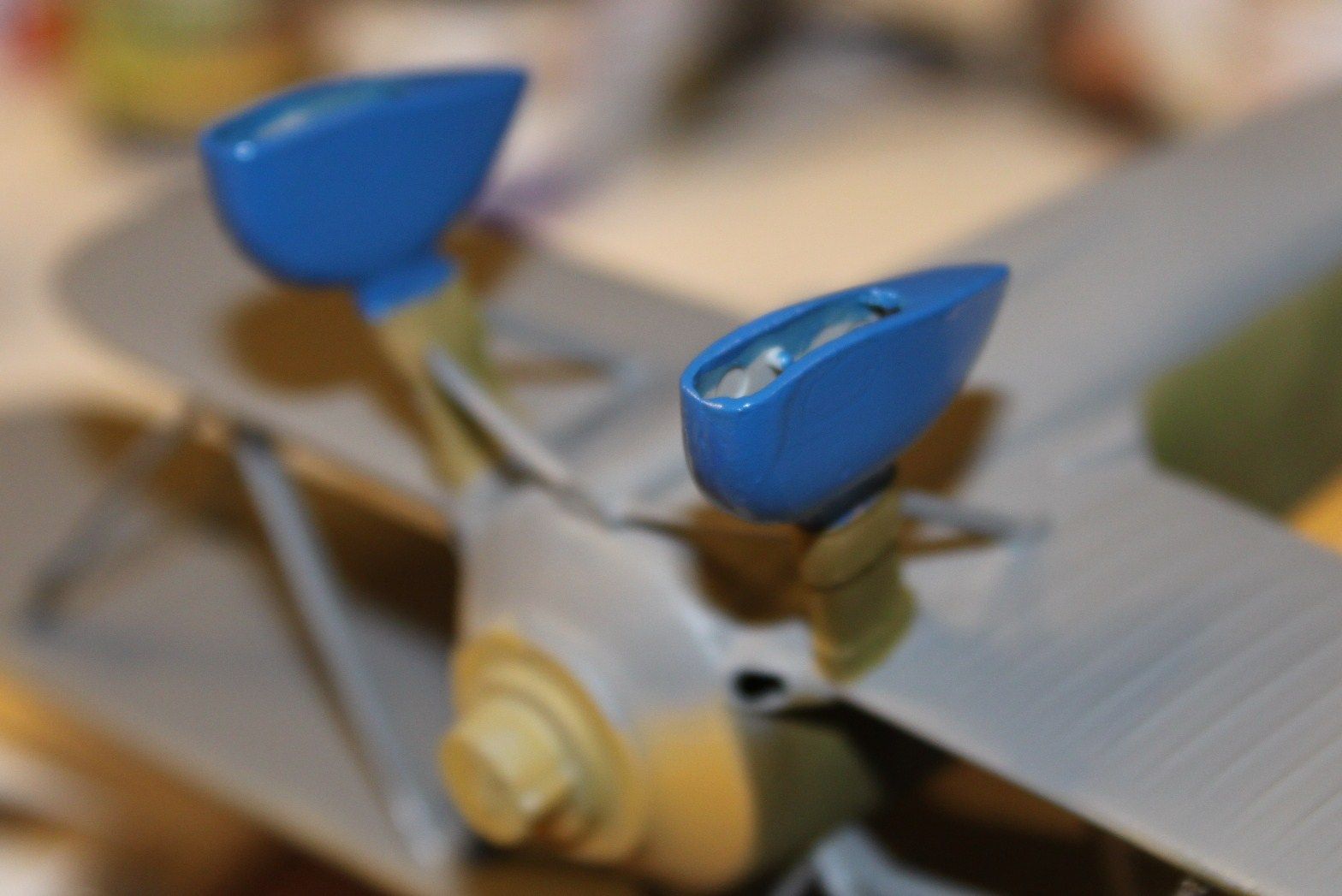

Problemet var att finna den rätta flaggblå färgen!
Jag fick utgå från mina dekaler, och hunden ligger på en separat blå bakgrund, även om dekalerna är en aningens mörka.
Jag letade både länge och väl, tills jag hittade en burk med ”Pre war US True Blue”!
En 30-talsfärg?
Det låter ju osannolikt, men den var en i det närmaste perfekt matchning mot både kronmärken och hundens bakgrund.
Spatsen målade vackert blå;

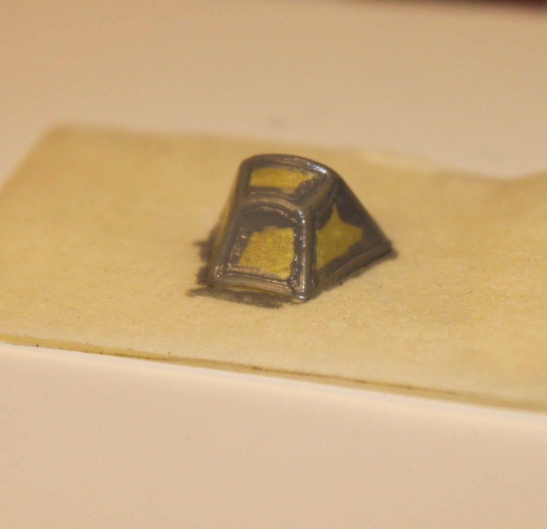

Den mycket lilla vindrutan maskerad och inner-ramarna målade.

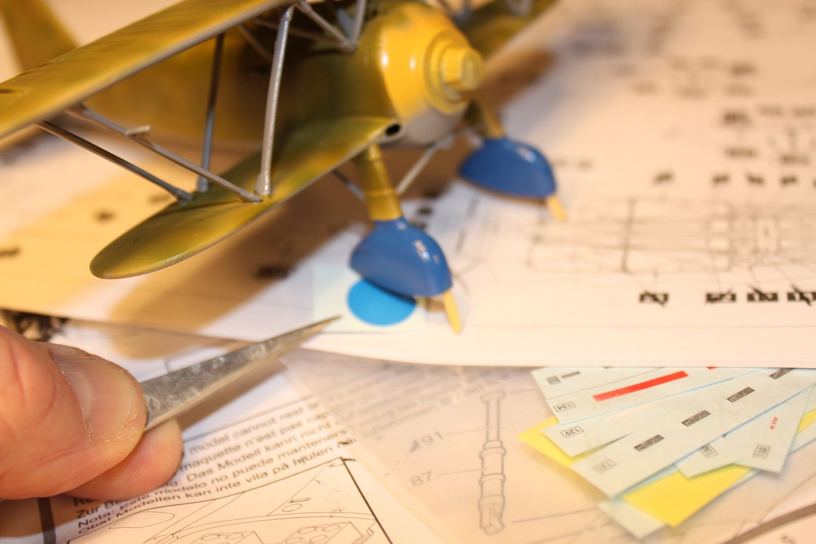

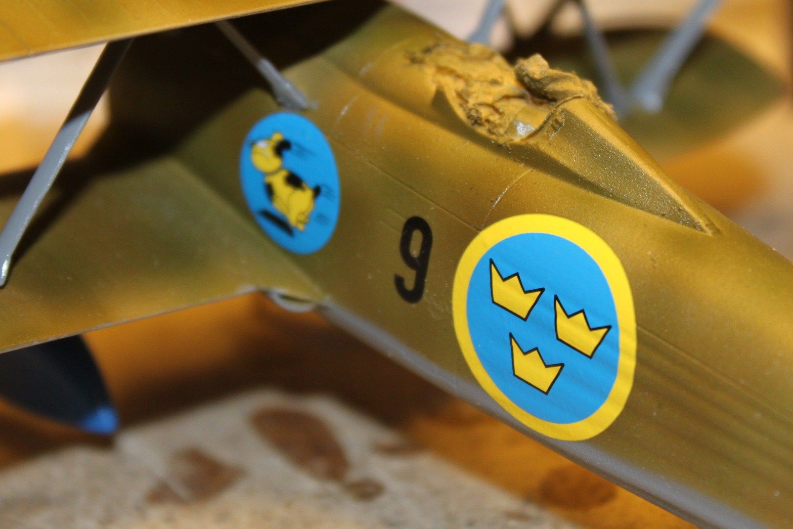

Inlägg av Stefan E i ons sep 05 2012, 15:37
Ja, jag är bra på att maska! Rolling Eyes Laughing
Den lilla, lilla vindrutan maskerades på sedvanligt sätt med min gula tejp.
Pillrigt värre, men jag kan inte motivera att köpa masker för ett sådant här bus-enkelt jobb!
Grundmålning för innerramarna med den Italienska grå färgen.

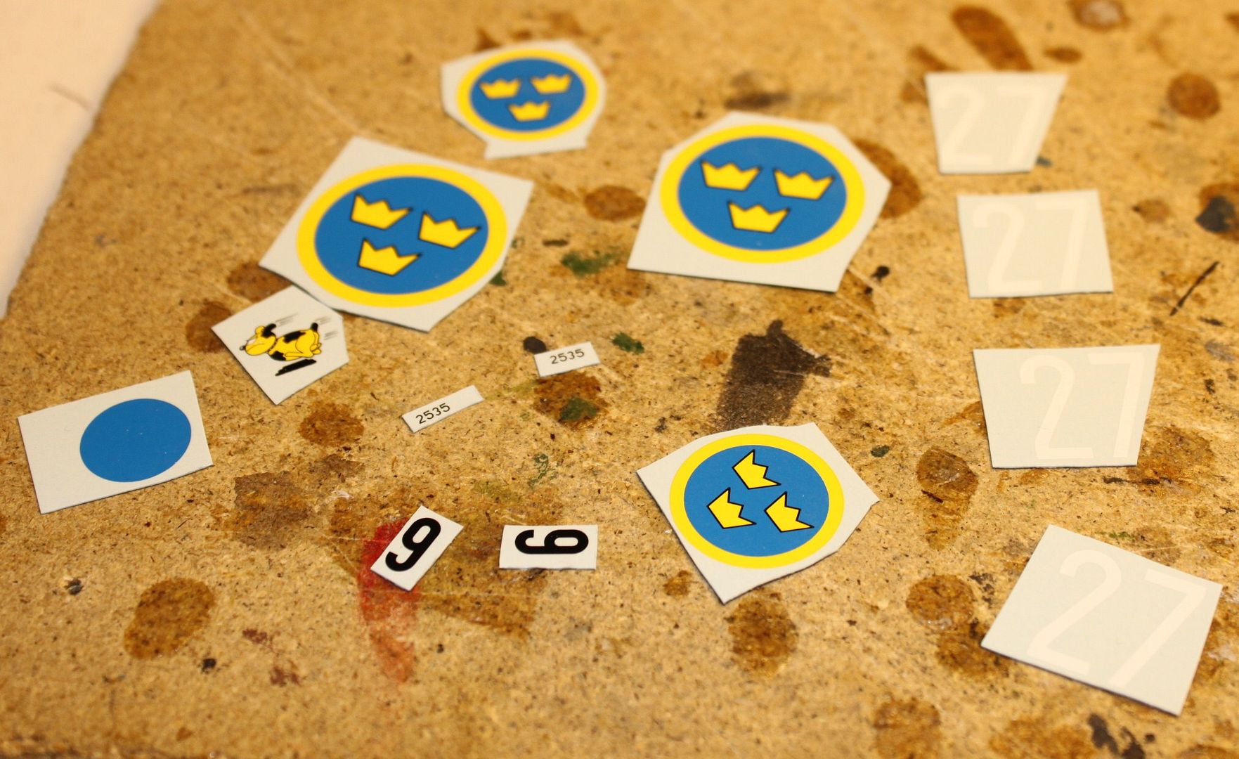

Sedan kommer vi till den roligaste biten på ett bygge, enligt min mening; dekalerna!
Jag kommer att använda mig av det här arket, ”Swedish Warriors” från Flying Colors Aerodecals.
Det här är ett suveränt ark med kompletta märkningar till fyra(!) av de vanligaste flygplanen under beredskapstiden (J8 Gladiator, J-9, J11 och J20), mycket prisvärt.
Trycket är perfekt, fattas bara, arket är ju tryckt av Cartograf.
Detta är en av de få tillverkare som har lyckats få till kronmärkena helt rätt, både storlekar, proportioner och inte minst FÄRGERNA stämmer!
Arket rekommenderas utan reservationer till alla Svensk-flygbyggare!
Till min lilla Fiat är mängden dekaler tämligen begränsad.
Jag kollade färgen på divisionsmärkets bakgrund mot den blå jag använde på spatsen för att visa hur väl färgerna matchade.
Men på bilden är dekalen mycket ljusare än på modellen, trots att färgerna stämmer riktigt bra i normalt ljus!
Måste vara det vita pappret som lyser igenom, vi får väl se när dekalerna kommer på modellen.

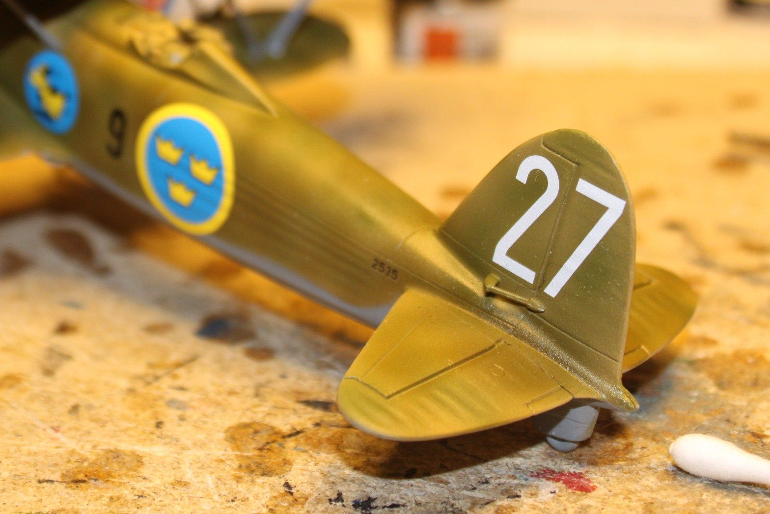

Det tog inte lång tid att få på dekalerna på modellen.
Låt mig presentera J11 Nummer 27 från 2:a divisionen, F9 Säve (Göteborg).
Maskot; Hunden Bozo.
Snart färdig…
Sv: J11, Italeri 1/48
Inlägg av Janne.S i ons sep 05 2012, 16:05
Så fint det blir!!!!cheers
Inlägg av Matt_Public i ons sep 05 2012, 16:18
Duktig vovve! Bozo, alltså...
Inlägg av Stefan E i tor sep 06 2012, 10:06
VOV! cat
