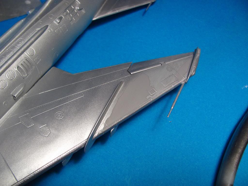

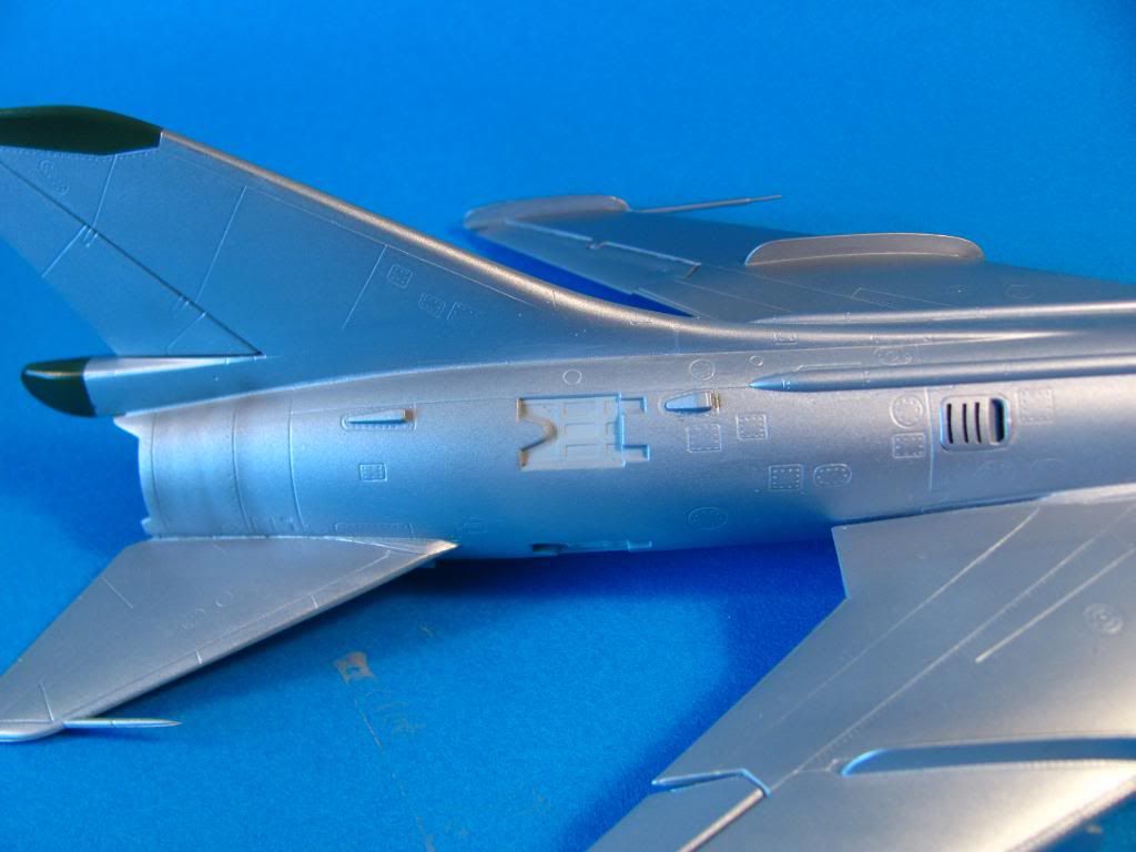

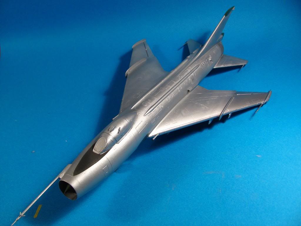

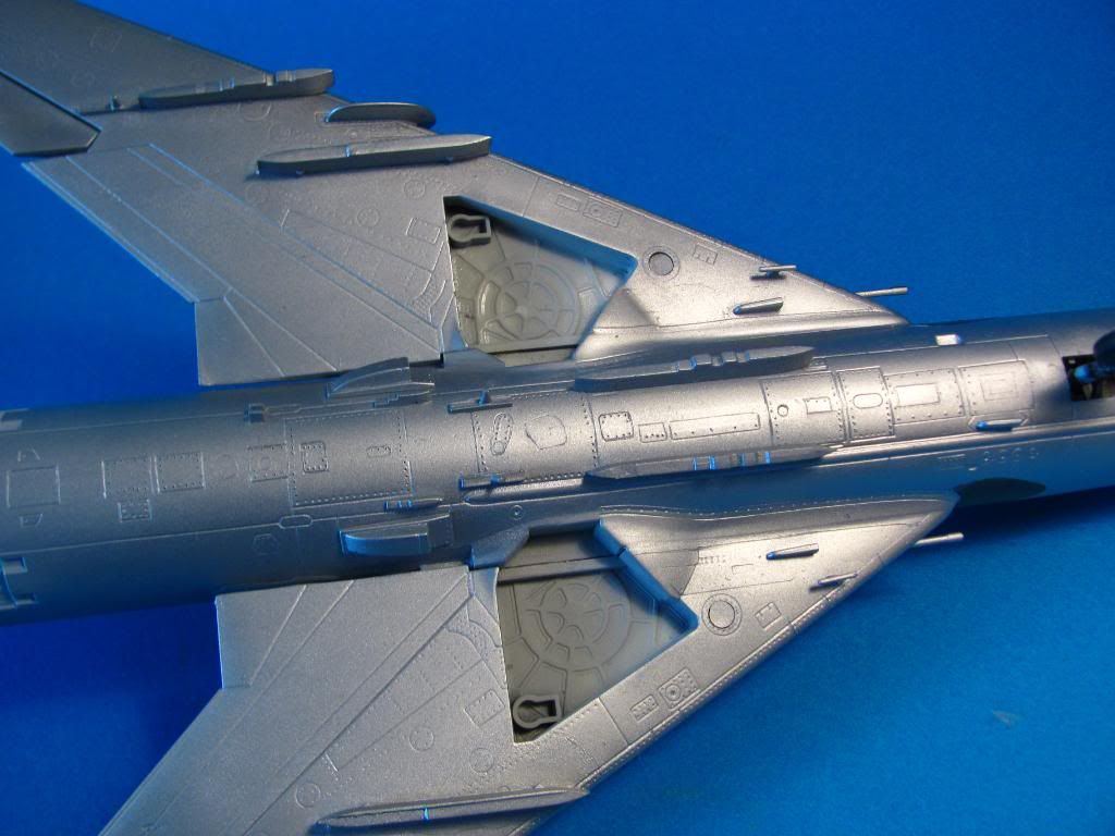

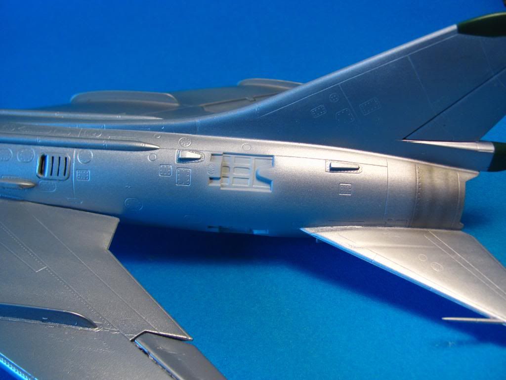

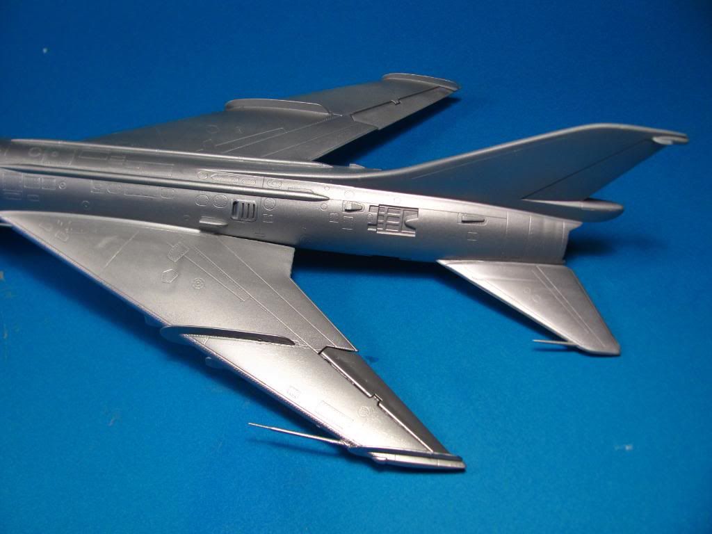

Grundmålning! Jag började med att måla färgen som ska vara på insidan av huvramarna.
Sedan grundade jag vinglasten med Alclad grey primer....med något oväntade konsekvenser!
Alclad primern reagerade med Xtracolorn som jag kollat fogarna med! Men konstigt nog så när det väl torkat så var skadan mycket mindra och jag behövde bara polera lite så blev det bra igen.
Med tanke på vad Alclad primern gjorde med Xtracoorn så grundade jag med Humbrol 127 istället, som på den gamla goda tiden Very Happy

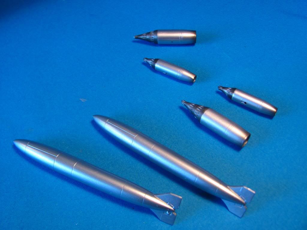

Sedan plaskade jag på Alclad White Aluminium. Olyckligt nog insåg jag inte förrän det var försent att jag glömt klarlacka grundmålningen innan Alcladden åkte på! Vanligtvis gör jag det men den här gången glömde jag det i ivern :/
Det resulterade att Cladden reagerade med Humbrolen där jag plaskat på mlite för rikligt med färg, så det var abara att slipa bort och polera upp!
Den här gången använde jag Alclad Primern....vingsptesen blev aningen mer skinande än beräknat. Ho hum, antar att även ryska flygplan fick lite bättringsmålning någon gång under sain livstid Razz
Förutom den fadäsen så gillar jag faktiskt hur ytan blev när jag lade cladden direkt på Humbrolen, inte lika skinande utan det ser tämligen väderbitet ut faktiskt!

Inlägg av Janne.S i fre maj 07 2010, 10:31
Tack Matt Very Happy
Synd bara på vingspetsen som inte matchar det övriga....
Sv: Kopro, Su-7 BKL Fitter
Inlägg av Matt_Public i fre maj 07 2010, 11:06
@Janne.S skrev:Synd bara på vingspetsen som inte matchar det övriga...
Erm, det är det jag gillar mest.
Symmetri i all ära, men personligen så är jag svårt beroende av kaos. Det där spolblanka partiet ser dödligt häftigt ut mitt i alltihop.

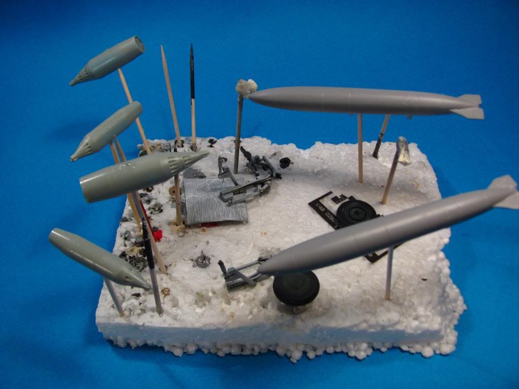

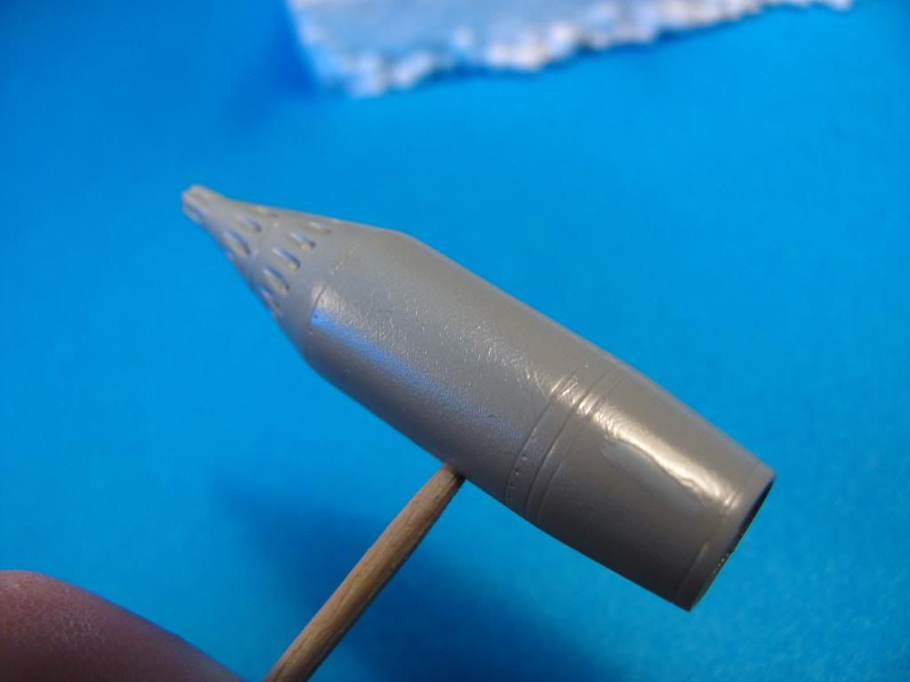

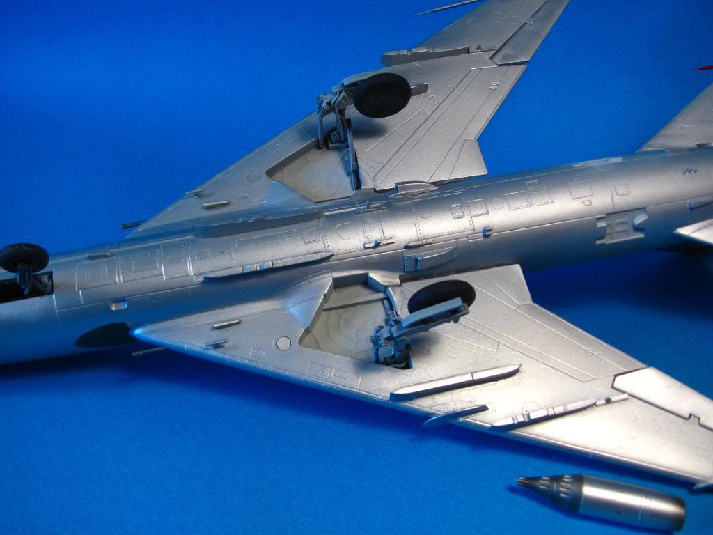

Detaljmålandet fortskrider enligt planerna Very Happy
Tänkte visa ett litet trick som man kan göra med Alclad White Aluminium!
Hjulbrunnarna och insidan av luftbromsarna målades ljusgrå med Humbrol 147, notera! UTAN att maskas!
KOlla här, nu kommer tricket!
Eftersom jag målade med en enamel kan jag helt sonika doppa en tops i lacknafta och gnugga runt där jag målat och sedan torka av med lite hushålls papper!
Det här påverkar inte Cladden ett jota! Trevligt va? Det är samma sak med acryl färger.
Lasten är klar...
Tänkte jag limmar på ställen också...
Färdig med detaljmålandet...börjar likna något nu!

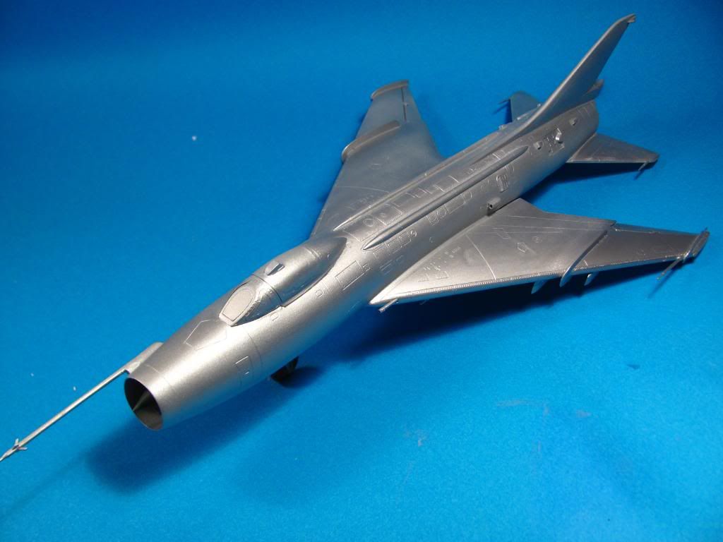

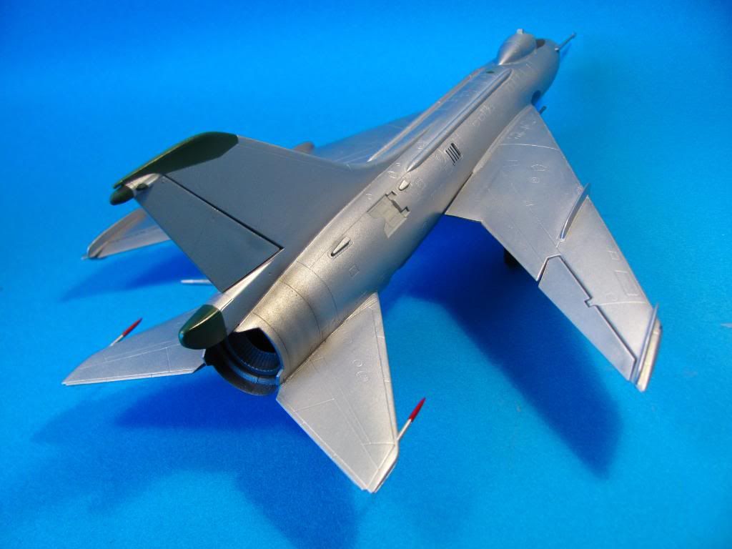

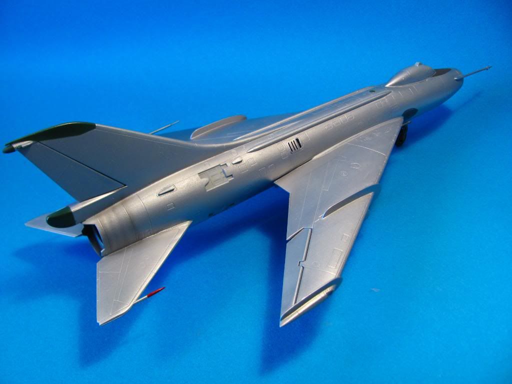

Nu är den lilla rackaren klar dessutom Very Happy
Imorgon ska jag ha en liten session med kameran efter jag röjt lite i hobbyrummet inför kommande projek Razz
Inlägg av Janne.S i sön maj 09 2010, 13:50
Un-Fittern är klar!
här är länken till färdig-bilderna!
FÄRDIG!
