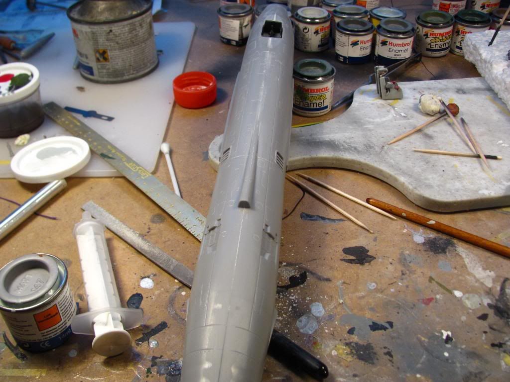

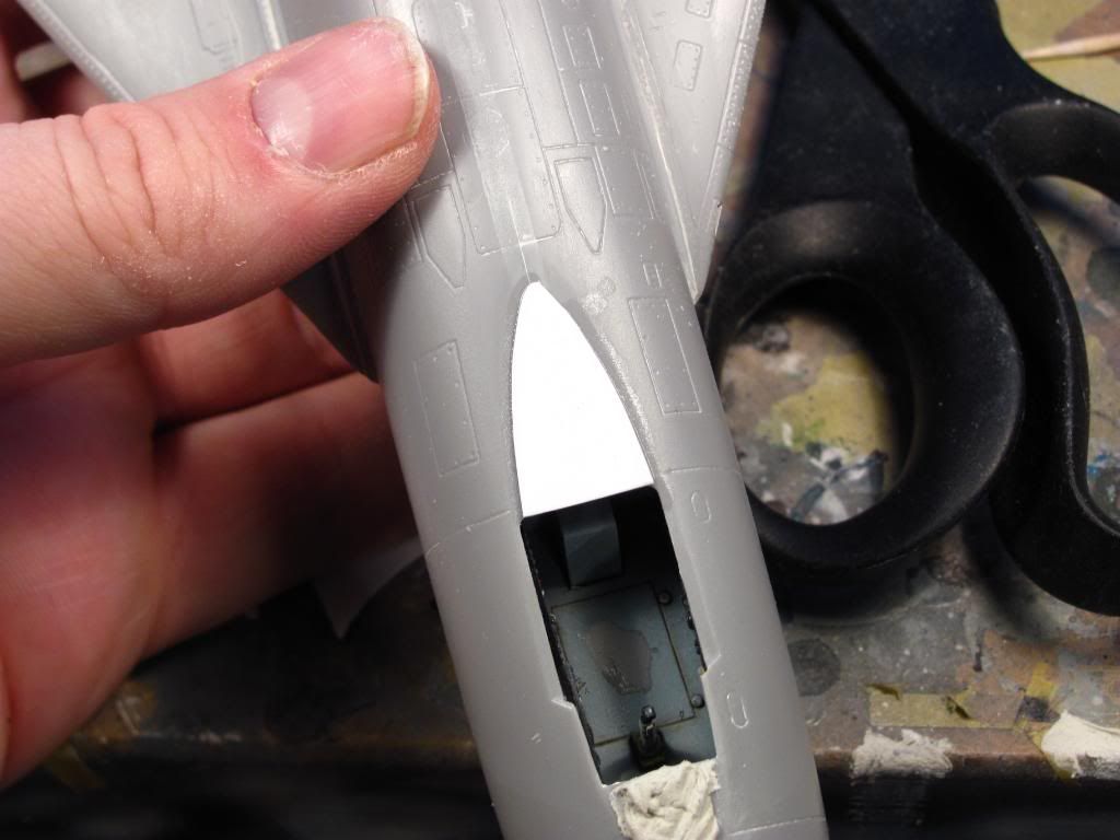

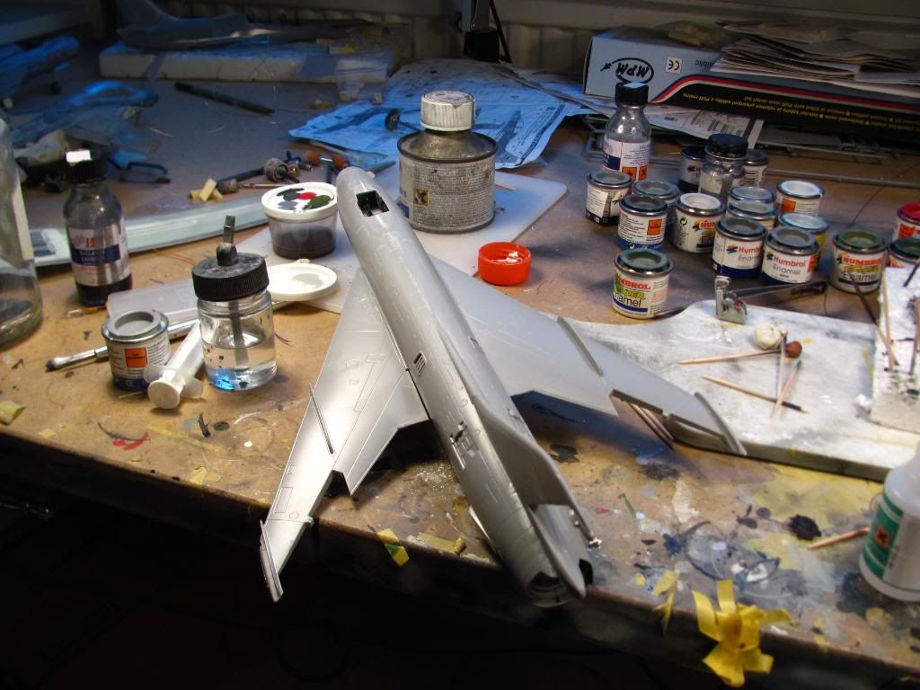

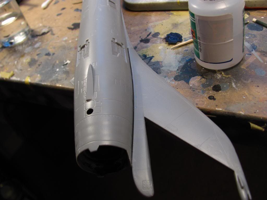

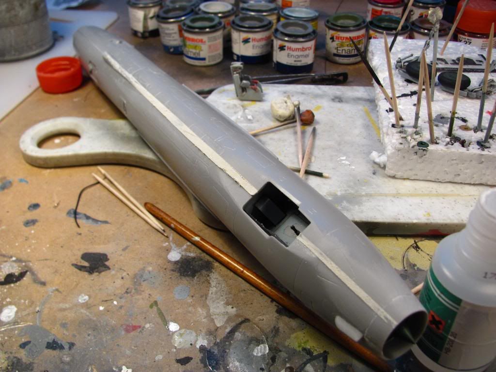

Såja! Lyckades klämma in lite byggtid mitt i allt olympande Razz
Inget speciellt spännande egentligen, spackla å slipa är melodin för dagen........veckan.....månaden Very Happy

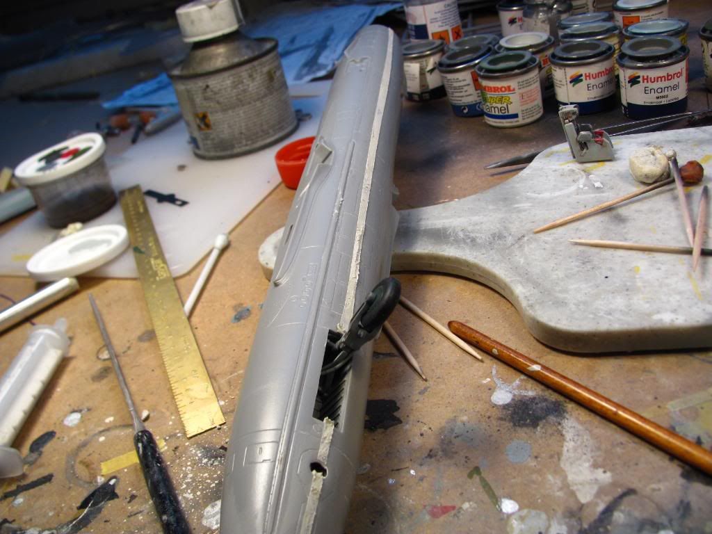

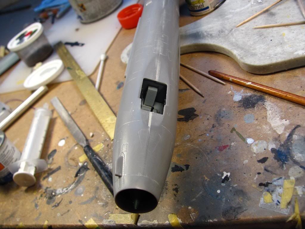

Efter jag limmat ihop kroppshalvorna så slipade jag grovt och sedan maskade jag runt mittfogen så när jag spacklade så böev det en tunn sträng bara.
Sedan slipa, slipa , slipa....först med 400 papper sedan 1200, 3600 och till sist 8000!

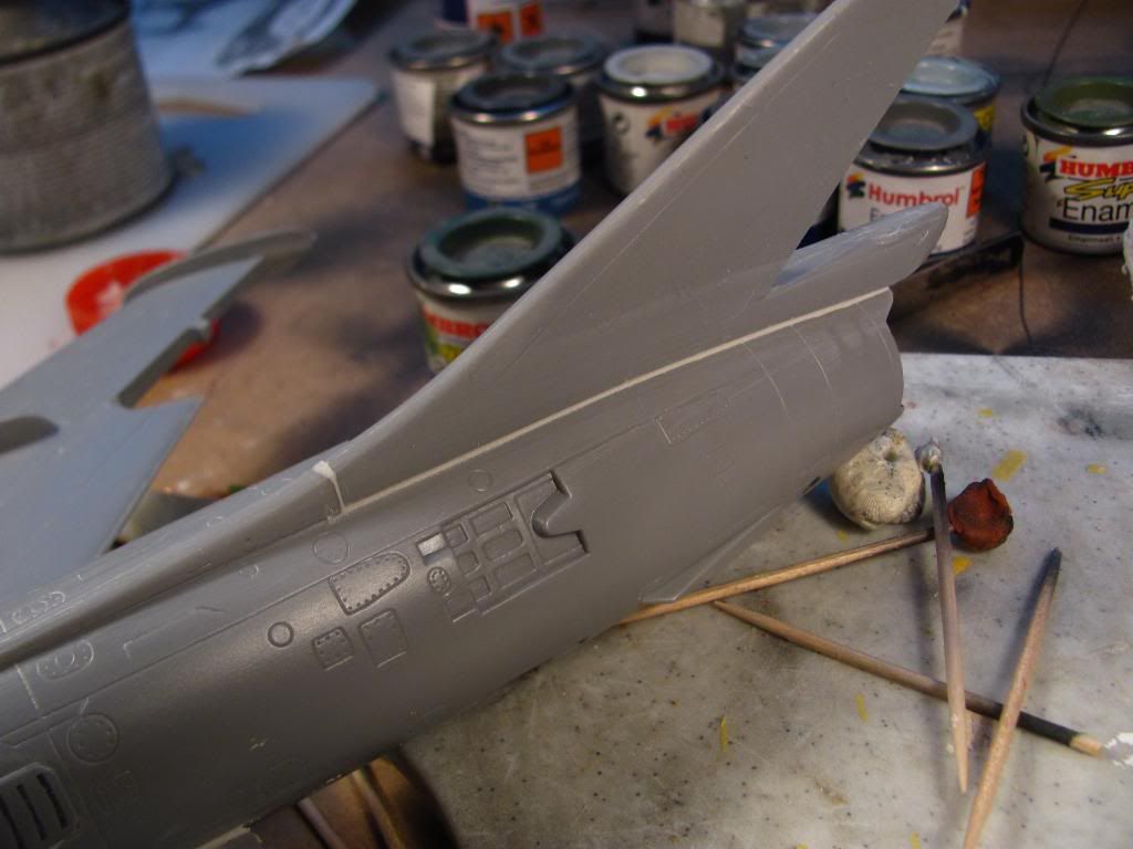

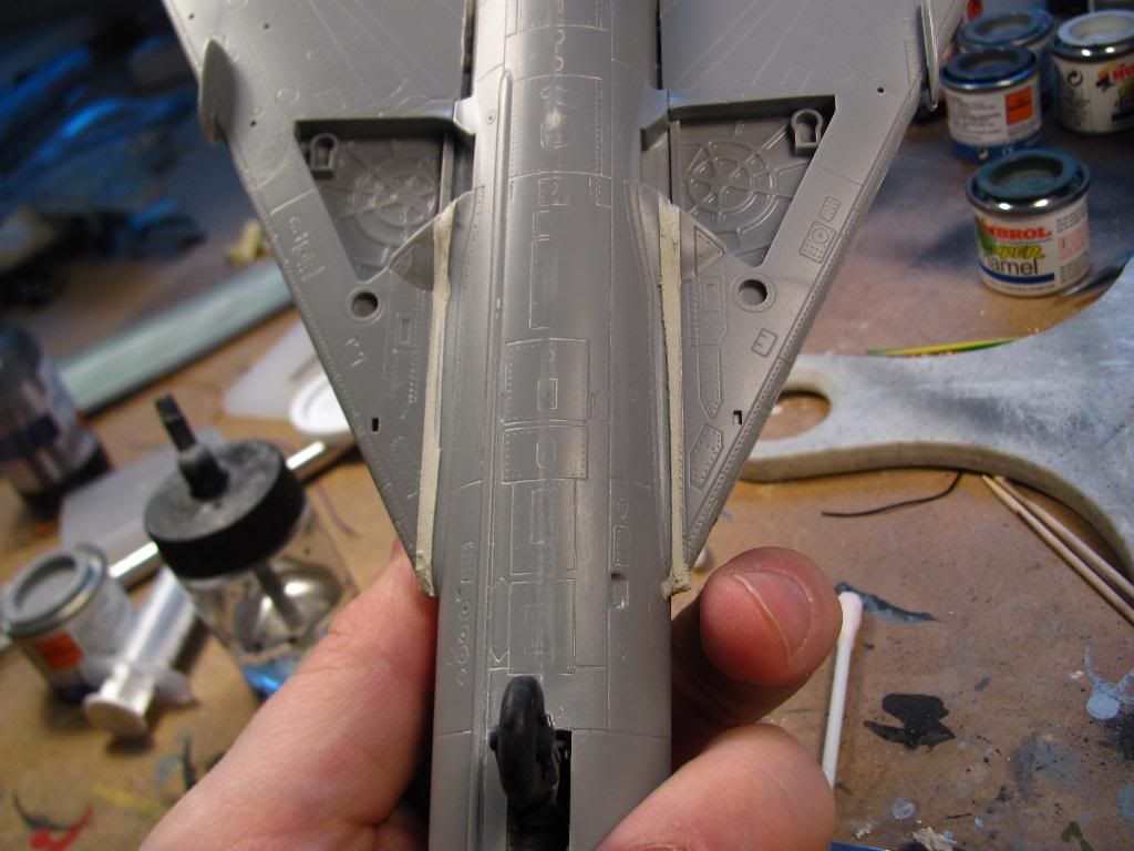

Nöjd med slipandet so började jag liumma p lite grejer. Började med stjärtfenan.......Jösses, det där kommer sluka lite spackel!

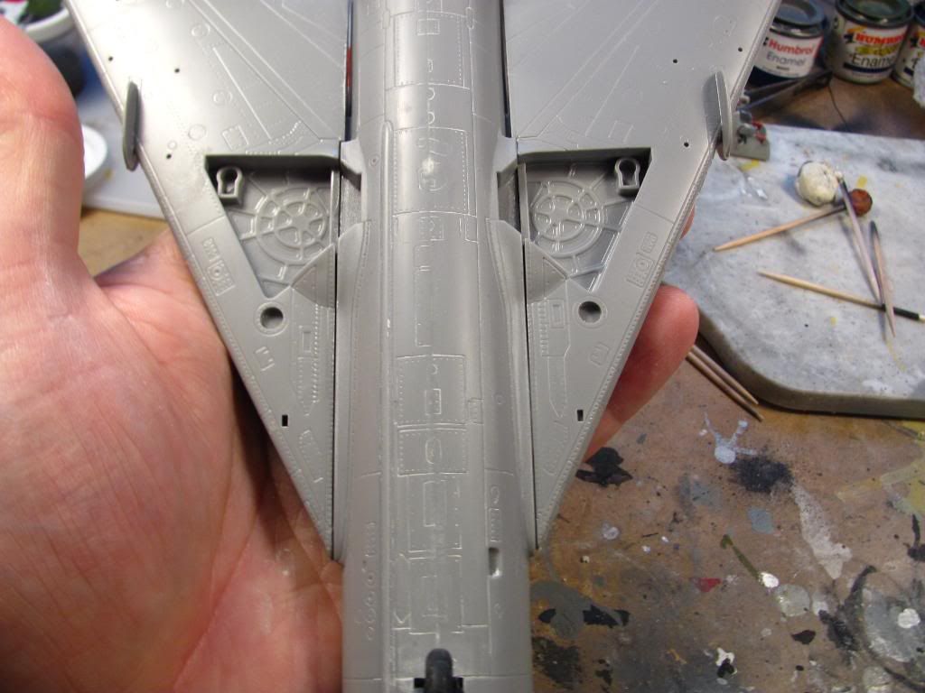

Vidare mot vingarna.....behöver jag nämna spackel?
Det är ingen TamyGawa precis, men den har sin charm, får nog ta och köpa Eduards lilla låda när den släpps.
Passformen är usel men den är enkelt att spackla.

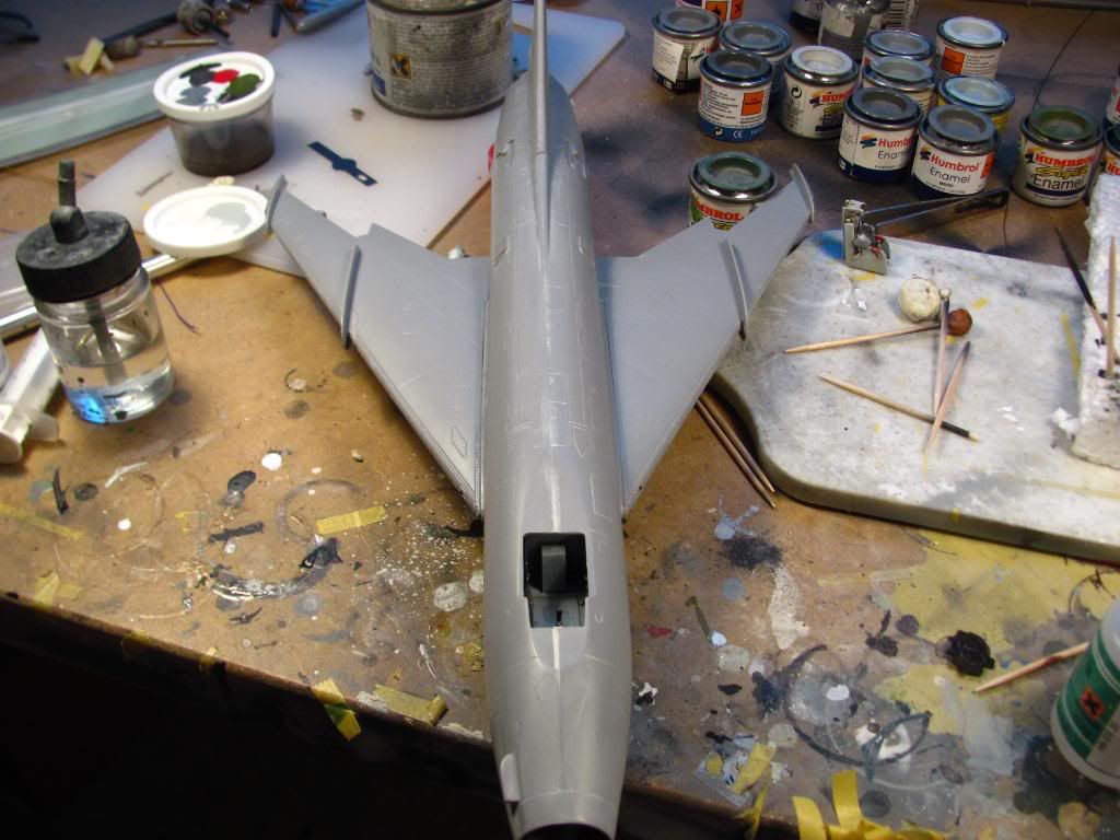

En sista titt på mitt hantverk innan jag ruinerar spackelkontot....
Sv: Kopro, Su-7 BKL Fitter
Inlägg av JOooCKE i sön feb 21 2010, 14:35
Nu händer det lite saker!! Very Happy
Italeris Tornado har en konkurrent nu Razz
Härligt jobbat Janne!

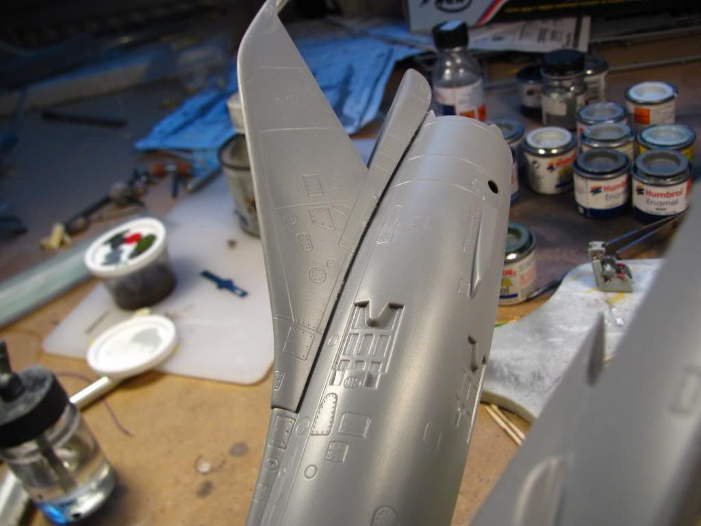

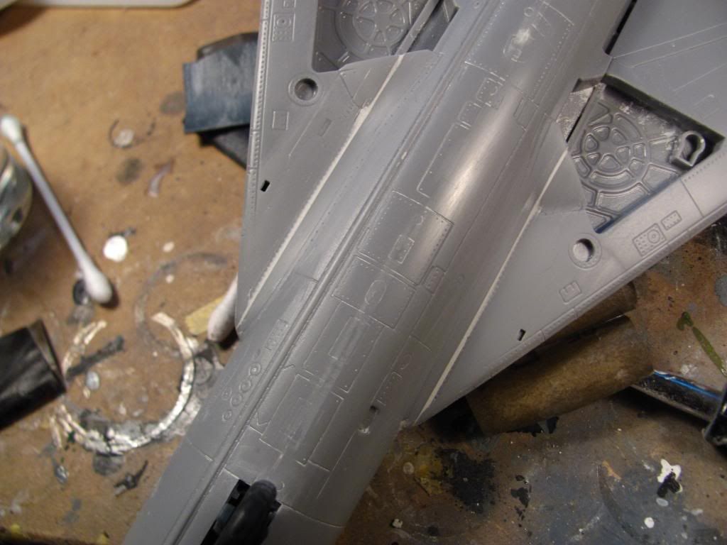

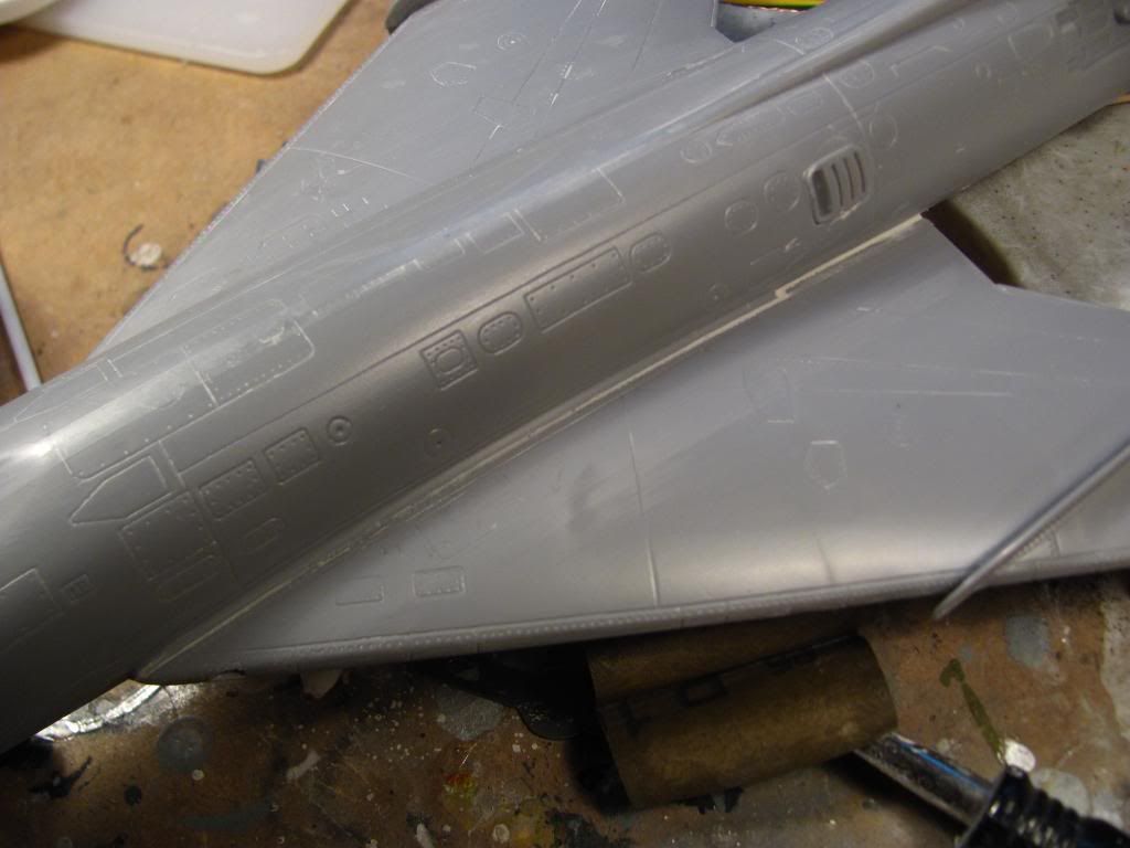

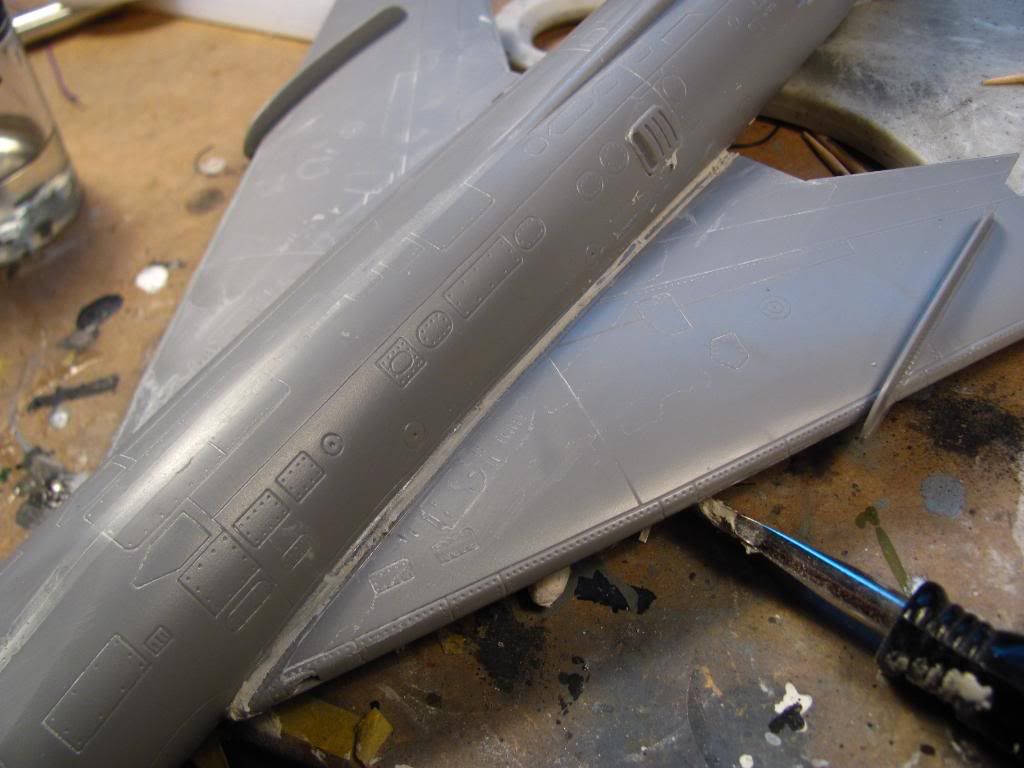

Byggtid förresten, spackeltid är väl mer korrekt Razz Ni känner mig, förr eller senare så blir det spackla av oavsett vad jag gör....fast det är nog inte mitt fel med den här modellen!
Spackel spackel....
Slipa slipa....började med 280 Grit våtslippapper och jobbade mig genom hela skalan fram till 2000 papper. Måste vara noga med slipandet då det ska bli en metall finish!
Nog med slipandet...det sista lilla tar jag med en topz doppad i T-dojja.

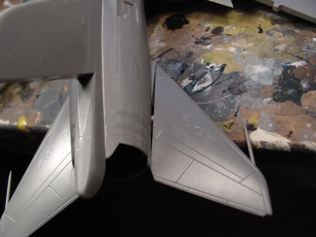

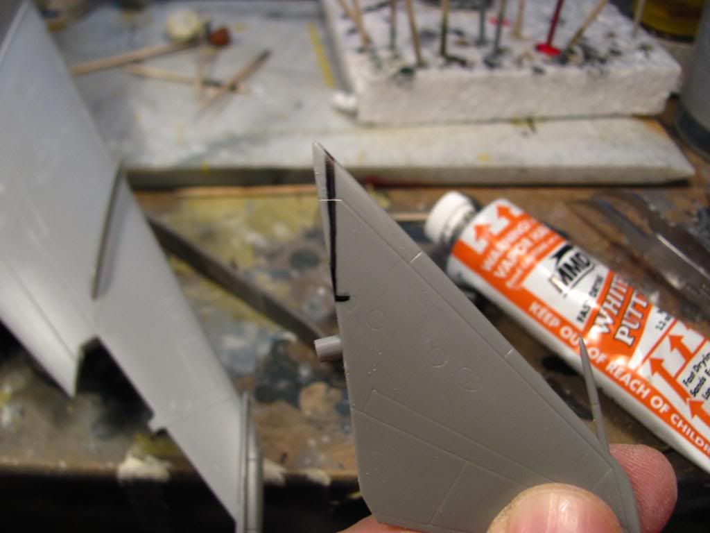

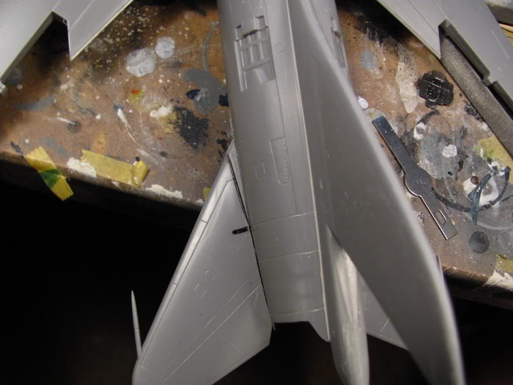

Dags att limma på fler delar, eller jag trodde så i alla fall Razz
Va f...!!!

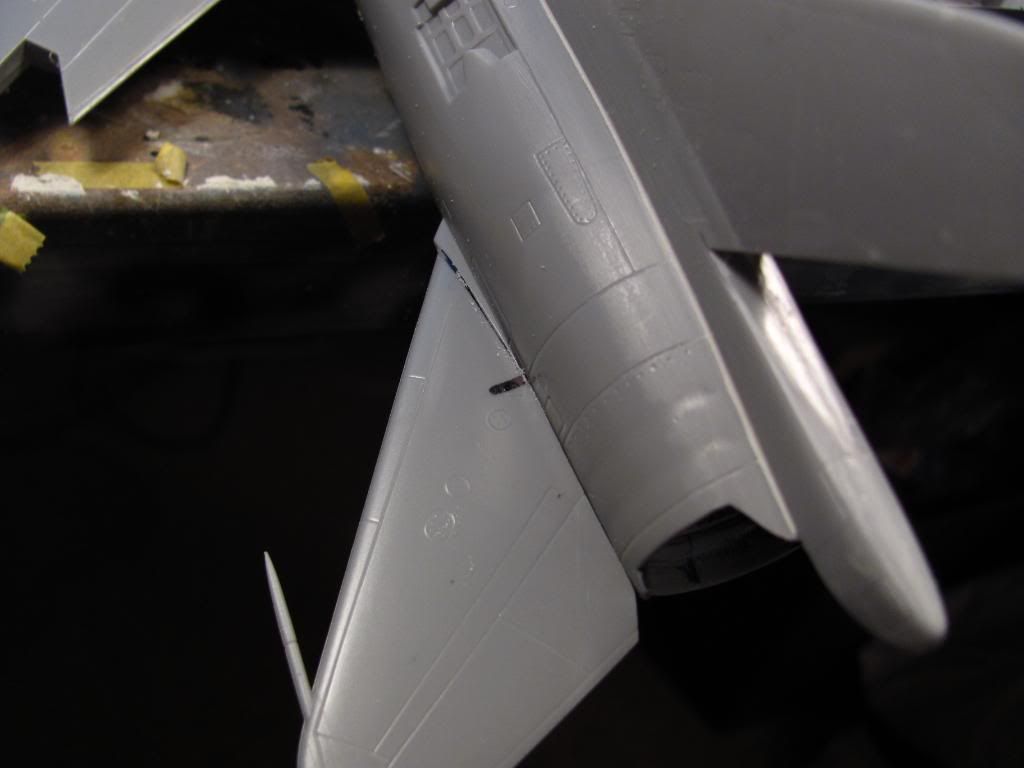

OK, lugn å fin nu....jag trimmade fenorna så de passade hyfsat med Dremeln.Först markerade jag med en penna vad som skulle tas bort!
SÅ, nu passar det....men basen blev lite lång.
Trimmade den i framkant och nu ser det OK ut igen.

Inlägg av JOooCKE i sön feb 28 2010, 16:27
Det blev ju bra det där Janne!! Very Happy
Frågan är bara hur dem tänkte när dem släppte iväg modellen... Hur det skulle passa?

Som vanligt är det otroligt spännande att följa dina byggen Janne, suveränt arbete med spacklingen! Very Happy Maskerar du innan du spacklar? För att inte sprida spackel överallt eller?
Terje
Inlägg av Janne.S i sön feb 28 2010, 19:37
Hehehe...lite si och så med den passformen faktiskt Razz Men stabbarna var det värsta jag sett...såg inte ens ut att vara delar till samma modell!
Jo, det blir liksom lite mindre att slipa om jag bara har spacklet där det behövs....fast snart får jag fylla på tejpförrådet Razz

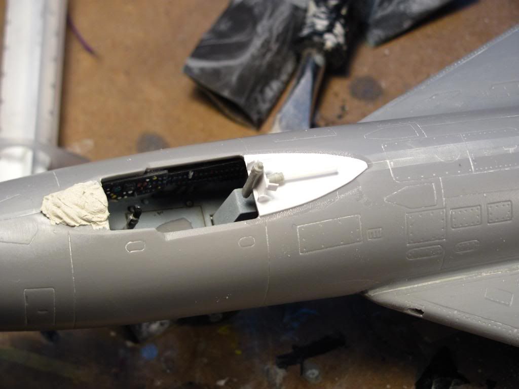

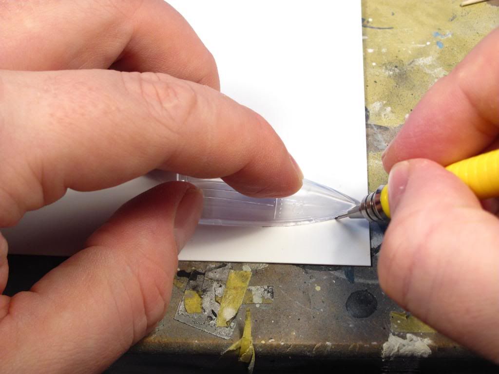

Äntligen ramlade det förbi lite inspiration och jag fick lite gjort på modellen!

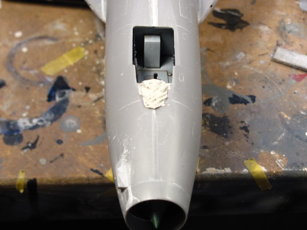

Först blev det till att göra något åt instrumentpanelen eller snarare skyddet till det.
Lätt fixat med en liten klick spackel som får härda ett tag innan jag slipar till den.
Sedan gick jag över till ytan som finns bakom kattapluttstolen, det är väldigt naket i själva modellen...så jag piffar till det litegran.
Jag började med att använda huven som en mall och ritade ut plattan bakom stolen på lite plasticard. Jag vet att yttermåttet inte stämmer....jag fårsjälva formen sedan kan jag trimma den så den passar innuti huven Very Happy
Så ja...
Limmad på plats...
Sedan lade jag till lite gojs som gör det lite intressantare....inte så mycket eftersom det in kommer synas så mycket i alla fall.
Så där ja, äntligen en liten uppdatering Very Happy

Läckert! Lite scratchbyggande är aldrig fel. Livar upp vilken modell som helst.
