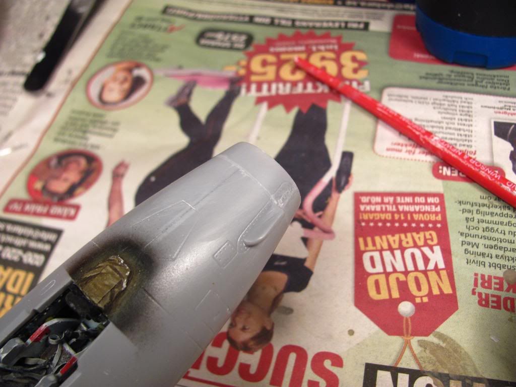

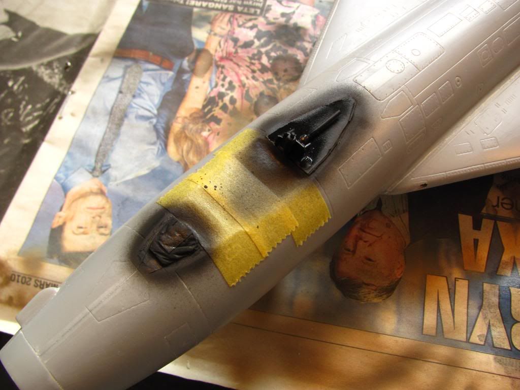

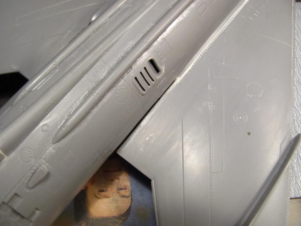

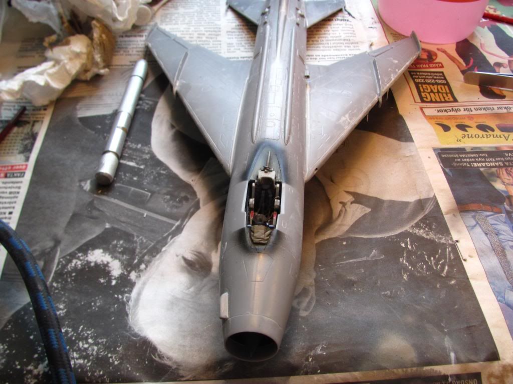

Nå väl, vart var jag? Jo, jag hade piffat upp kåpan över instrumentpanelen och detaljerat lite bakom kattaplutten!
Nästa steg var att se om huven passade efter allt meckande...och det gjorde den givetvis inte. Hade inte räknat med det heller utan jag trimmade runtikring tills huven passade hyfsat.
Vidare så var det dags för att rista tillbaka förlorade panellinjer och nitar...usch! Inte kul, av någon anledning är det väldigt mycket små luckor och trams längs centerlinjen på den här...gjorde det inte roligare att rista :/
När det väl var gjort så grundade jag med matt svart
HJulbrunnarna likaså...
Sedan målade jag detaljerna med Xtracolor Flanker Blue och kåpan med Hum 26. Så får det torka tills imorgon då jag börjar med det roliga detaljmålandet och vädrandet Very Happy

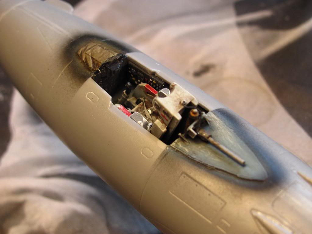

Inlägg av Janne.S i sön apr 25 2010, 21:11

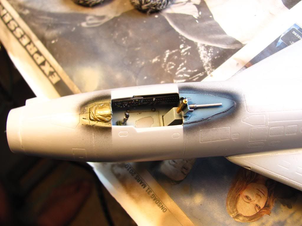

Så har det pillats lite på modellen igen Very Happy

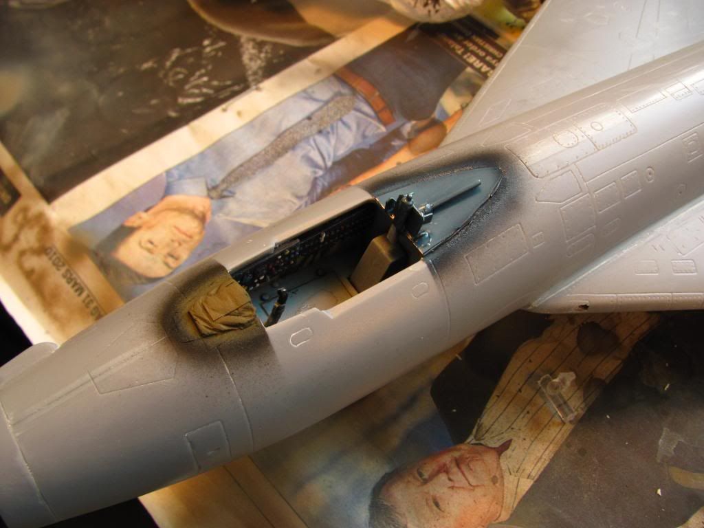

Jag började med att klar lacka det jag målade tidigare.
Medans johnsonet torkade så passade jag på att limma på lite yttre detaljer på flygkroppen.... jag började med de här vad de nu är Razz
Jag tejpade dom på plats innan jag limmade.

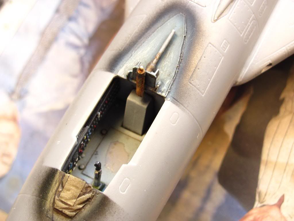

Så litte annat bös som åkte på av bara farten...
Sedan var det dags för det roliga! Jag gjorde min sedvanliga wash och sedan åkte mattlacken på. Vidare så torrborstades det och vips så var allt klart.
Det blev inte jätte detaljerat men å andra sidan så ska huven vara stängd.
Så åkte kattaplutten och instrumentbrädan in åxå..
NU ska det spacklas lite här och där och huven ska fixas på plats och maskas...men sedan blir det nog lite grundmålning Very Happy

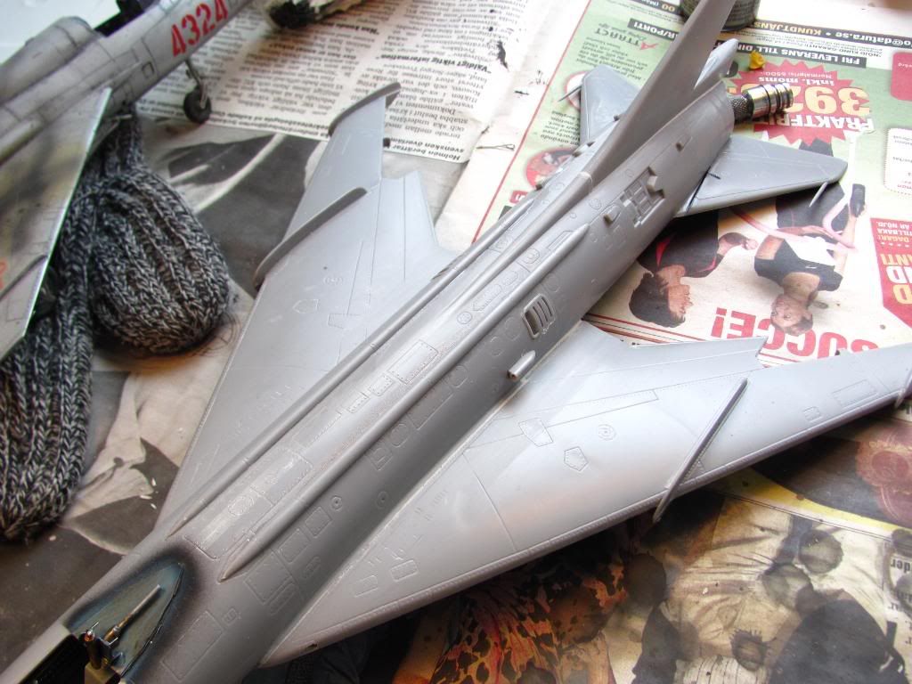

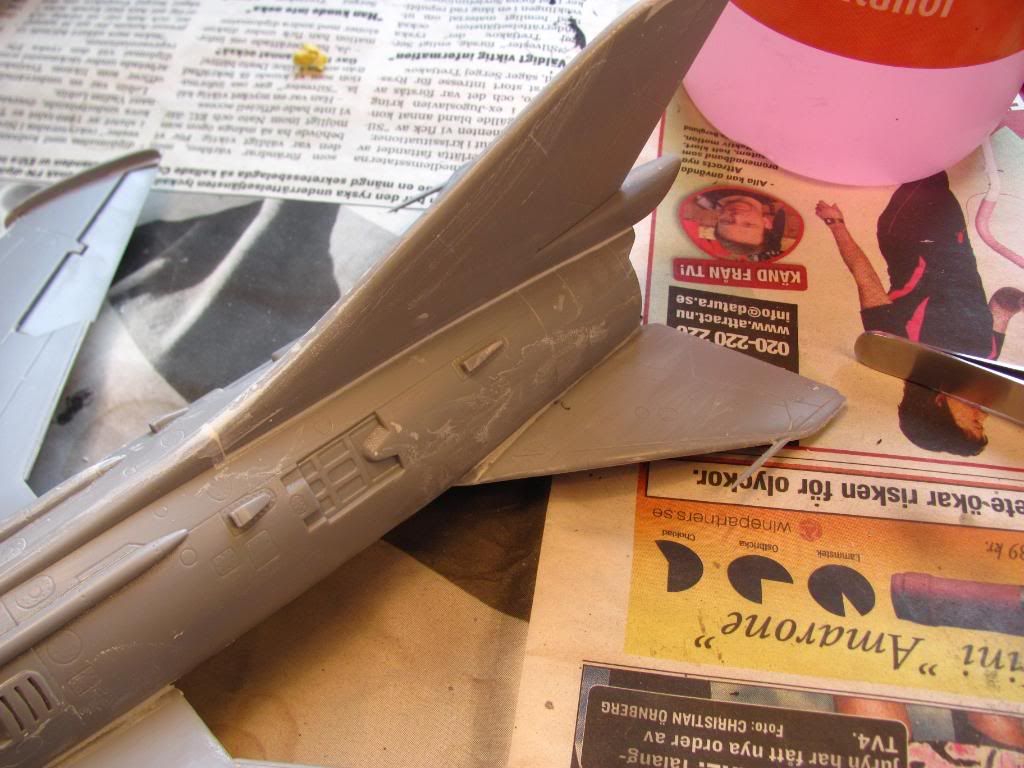

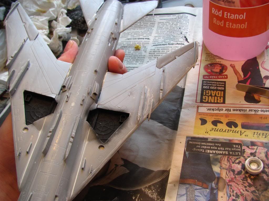

Liten kort uppdatering idag....blev avbruten av arbete mitt i det roliga!

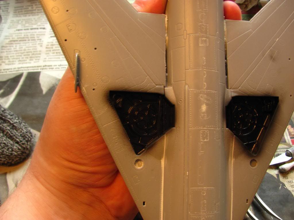

jag har spacklat lite här och där, vingarnas framkanter, där stabbarna möter kroppen och lite annat. Sedan slipade jag glatt i några timmar Razz
Nog med slipande nu!
Lär väl bli mer efter grundmålandet då metall finish kräver en abslut absurdt fin yta....varenda misstag syns!
Få se om jag kan passa in huven ovanpå allt jag lagt till i cockpit.

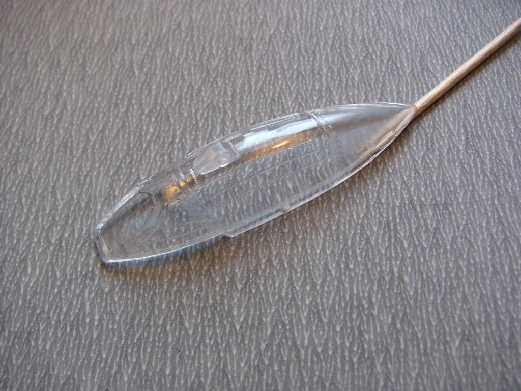

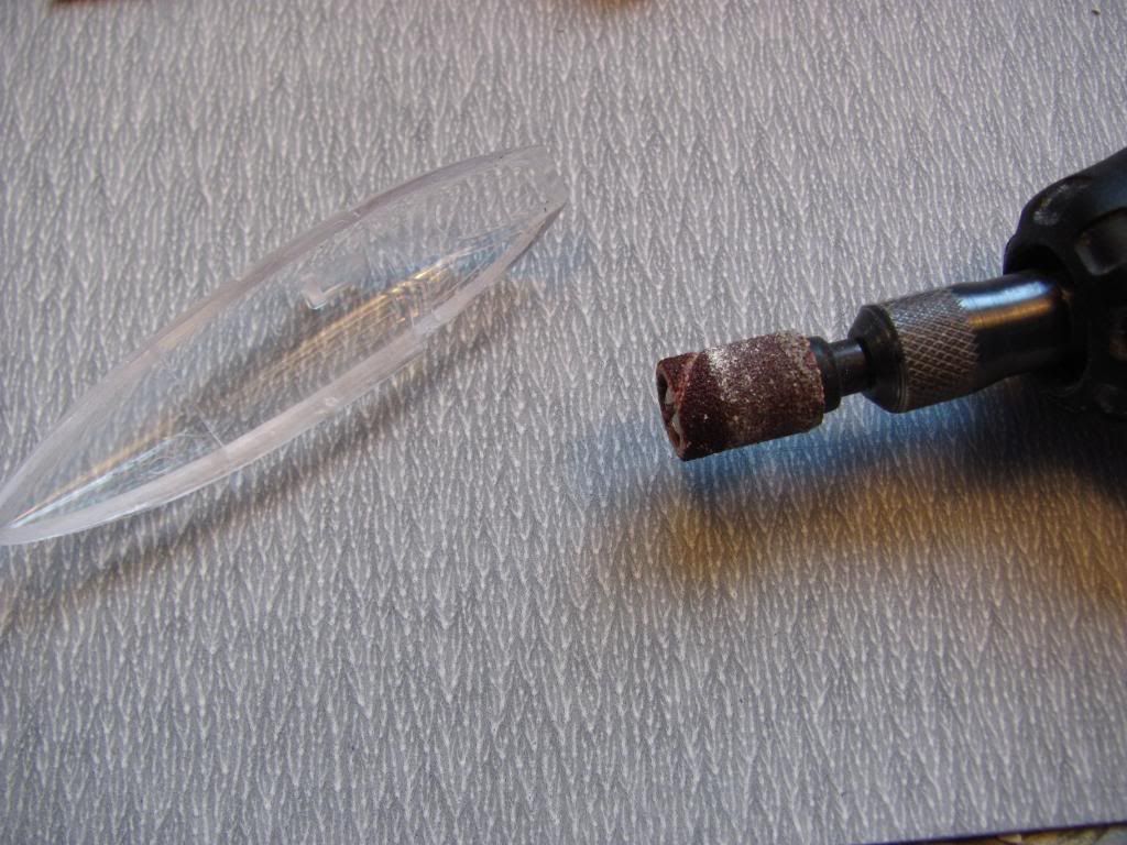

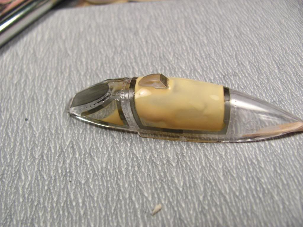

Självklart passade den inte så det vara bara att fila lite här och där så mycket jag vågade i detaljerna i cockpit. Sedan insåg jag at plasten i huven är grynt tjock!
Då var det bara att dra fram Dremeln och tunna ut huven i kanterna i alla fall.
Sedan polerade och slipad3e jag med allehanda våtslipppapper och micromesh tills det såg ut så här...
Några dopp i Johnson saken var biff.... det syns väl inte så väl på bilden men det är faktsikt en ganska rejäl skillnad efter doppandet. Razz

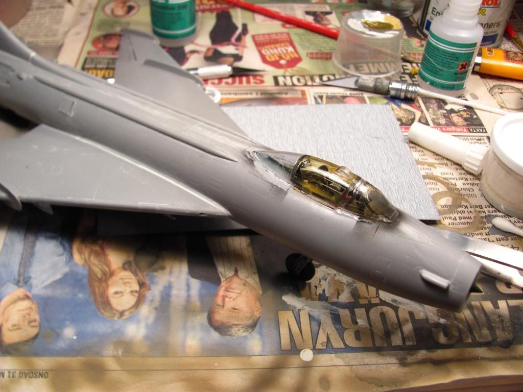

Hade en liten sittning med Fittern idag... det var en sådant där tillf'lle då man råkar passera hobby rummet och kom på att man kunde ju fixa en liten grej....
Så blev man kvar ett par timmar hastigt och lustigt.

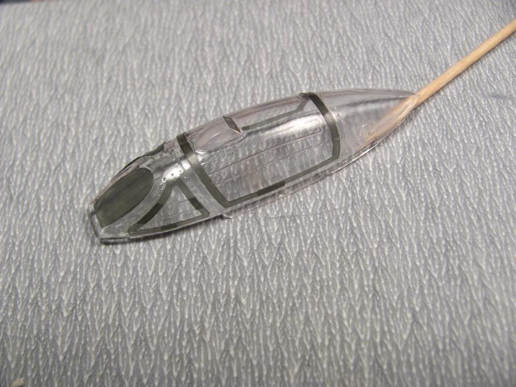

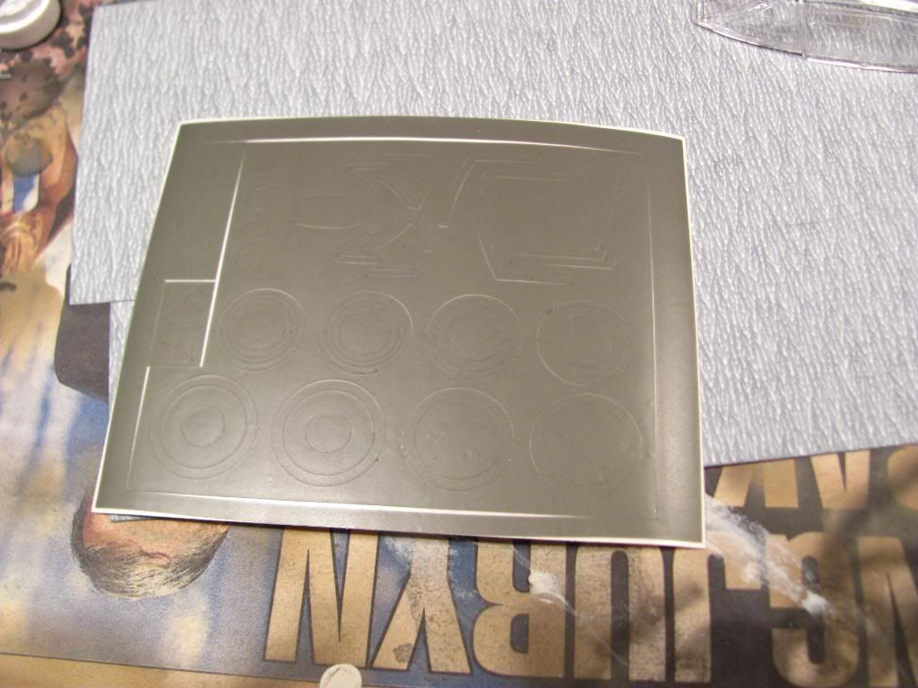

Jag hade tänkt mig att maska huven...till en början i alla fall.
Den här lilla ski... Kopro modellen kom med en uppsättning masker...och de verkade funka bra Very Happy
Man sätter bara dit ett segment åt gången och det fäste bra bara man värmde upp masken med fingret efter man satt den på plats!
Så jobbade jag mig runt hela huven....
Sedan plaskade jag på flytande mask innanför tejp masken.
Sedan tänkte jag att jag skulle öppna upp lite glipor Razz Tydligen var inte passformen så bra på Fittern ens i skala 1/1:P
Sedan använde jag lite CA för att fylla up skarven mellan nosringen och nosen, det blir till att rista en ny panlelinje där så det vara massa hack och grejer i skarven.
Medan jag ändå hade CA-limmet framme så limmade jag på huven också Very Happy
