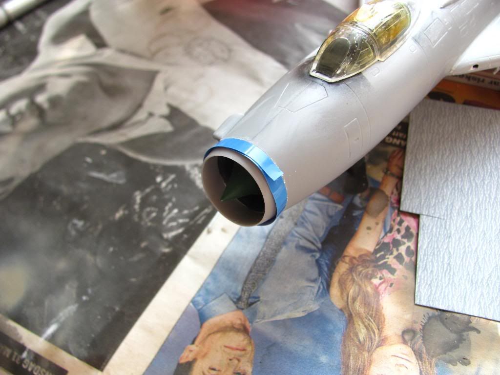

Jag använde en tunn remsa dymo tejp som stöd när jag ristade panellinjen runt nosen. Sedan ristade jag lite här och där, där jag missat lite tidigare.

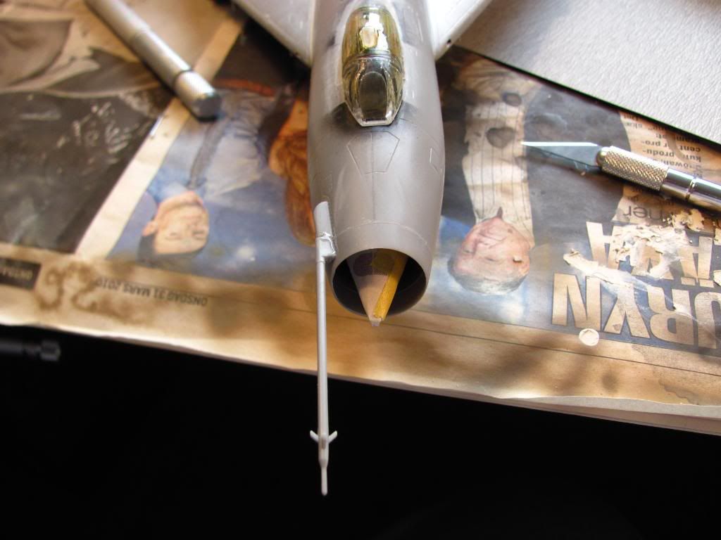

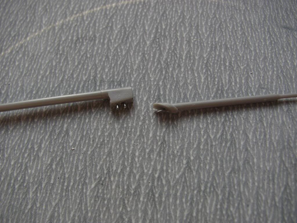

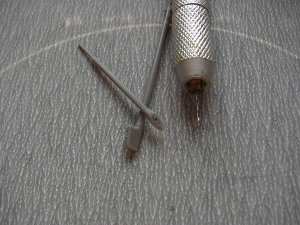

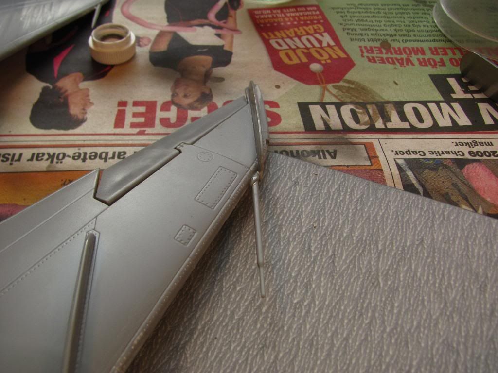

Sedan tänkte jag förstärka fästpunkterna för pitotrören genom att borra upp och stoppa in piano tråd.
Här är det uppborrat.
Så i med lite piano tråd...
OCh sedan limmade på plats!

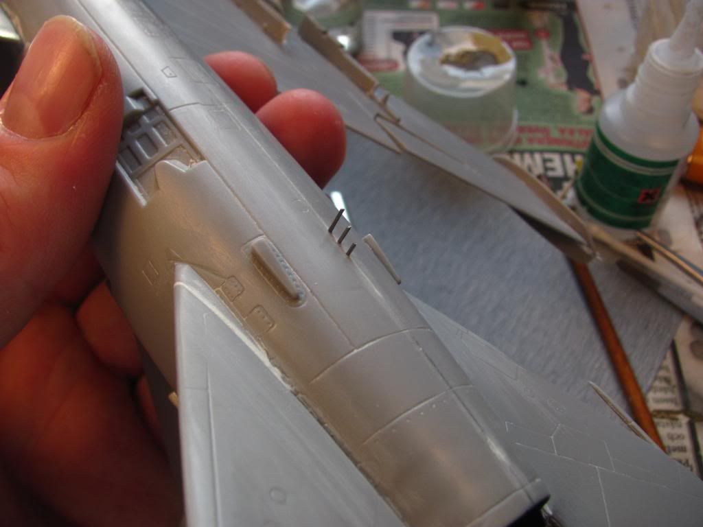

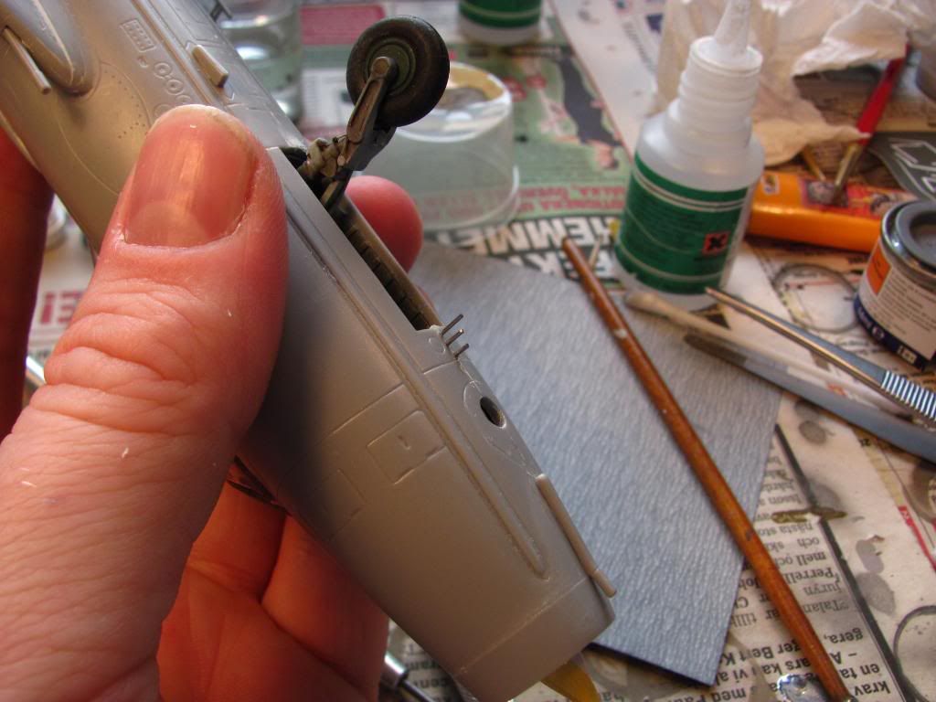

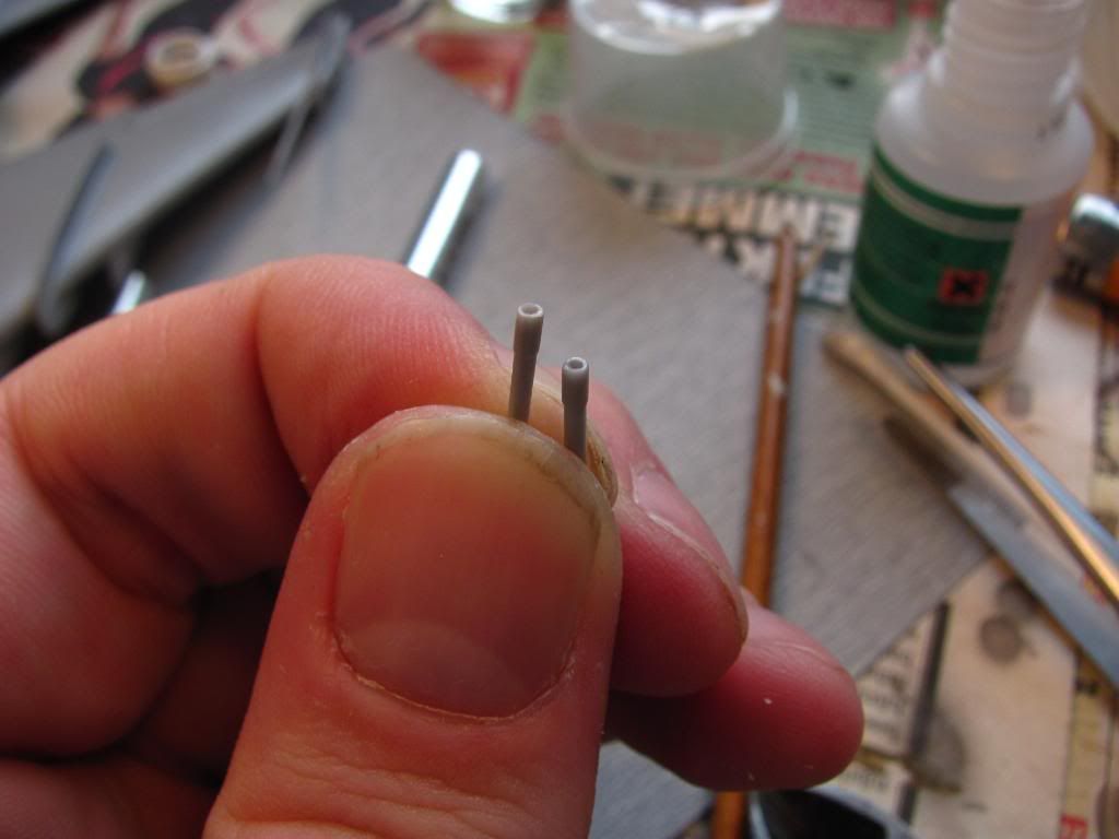

Sedan borrade jag ur kanon piporna...ser alltid mycket piffigare ut om man gör det.
Och så ersatte jag modellens plast antenner med piano tråd

Små detaljer, men oj vad snyggt det blir!
HUR lyckas du borra ur dina kanonpipor så snyggt?????
Mina blir alltid sneda o vinda!

jo jag använder en vass syl som jag försöker pricka mitten...sedan borrar jag ett ganska litet hål som jag gör större med knivspetsen. då gör det inget om det blir lite snedborrat Very Happy

Se och lär, är mina ledord när man läser dina byggrapporter, Janne! Piporna blev ju kanonfina, hehe!

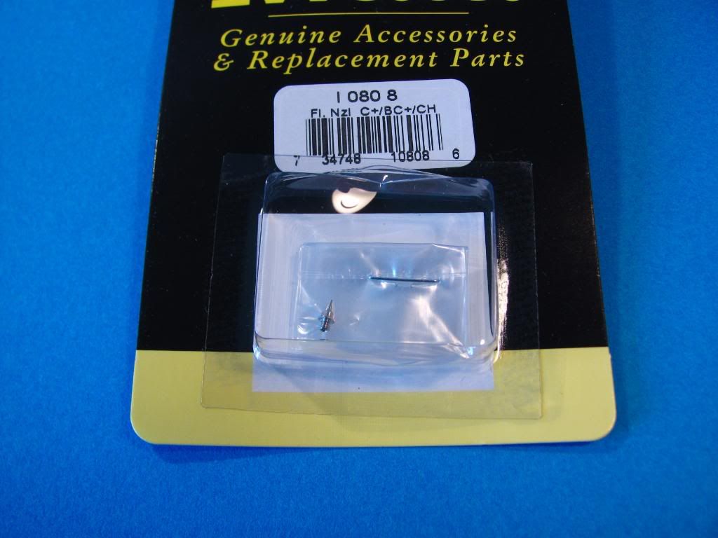

Mina reservdelar till HP-CH:n kom idag...
Här är det nya munstycket sedan passade jag på att köpa en ny nål också.

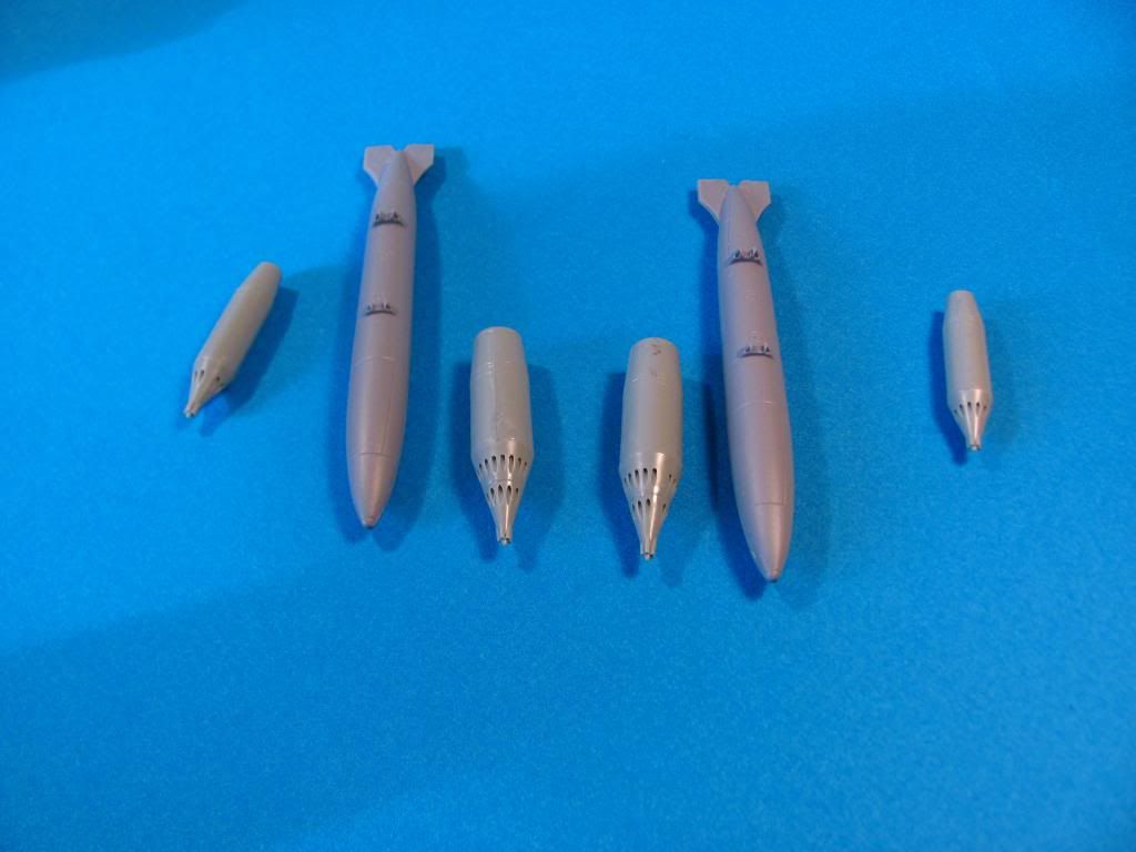

Det här ska hänga under vingarna, 4 raketkapslar och två extratankar.

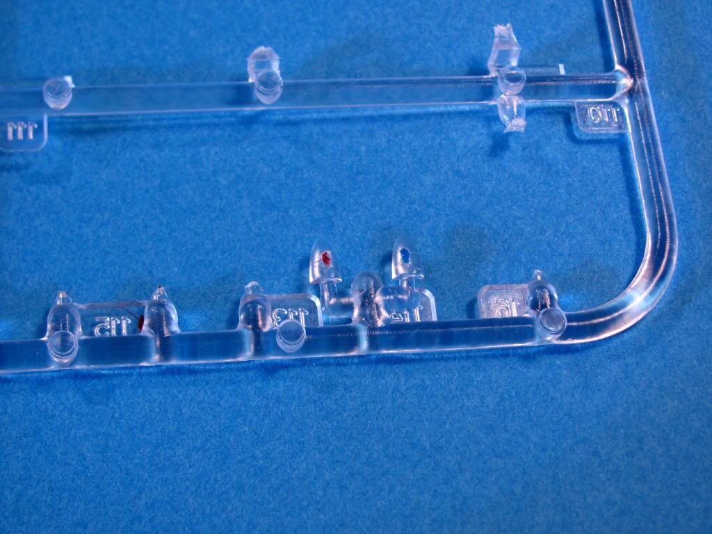

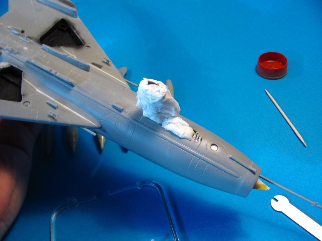

jag borrade ur positionsljusen och lade en droppe Tamyia clear färg i båda
Maskade nosstället och hjulbrunnen med bött hushållspapper.

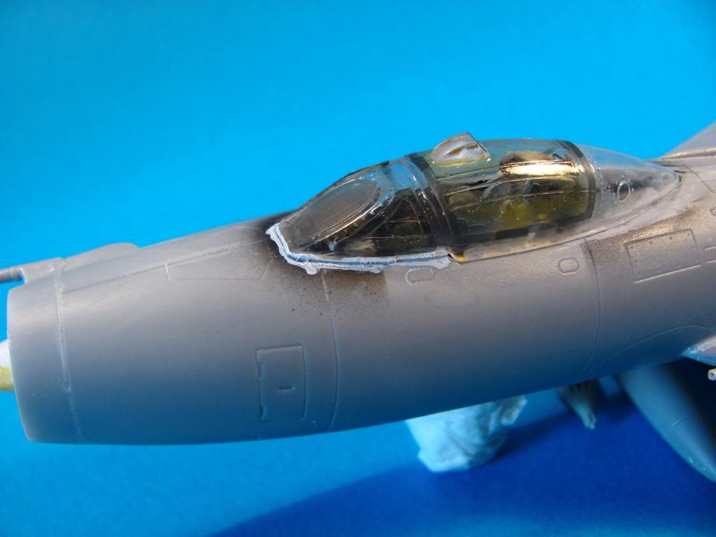

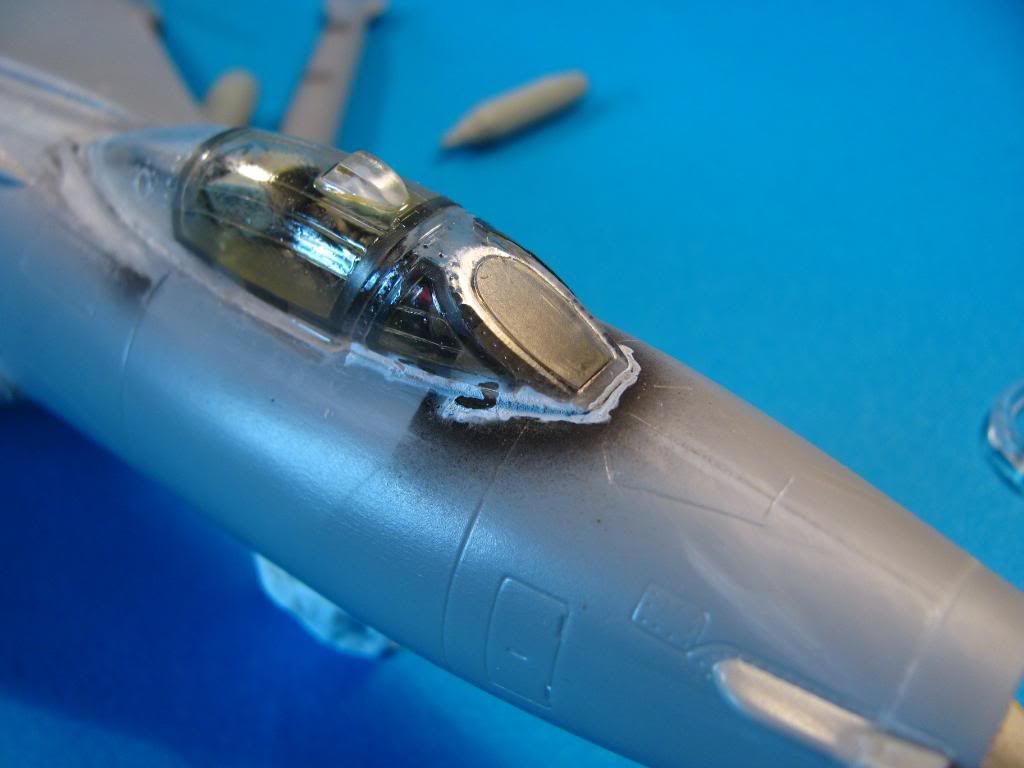

Sedan förseglade jag en liten glipa run vindrutan med lite CA-lim.
Vad är det som är kvar att göra inna grundmålning då? Ju jag ska slipa ner lite runt vindrutan, limma på positionsljusen och maska dom....och sedan är det nog inget mer att göra än att grunda! Very Happy

Snyggt, Janne! Vapenlasten och vingtankar ser gedigen ut! Måste vara skönt att få sprutt på Iwatan igen, så vi andra får se lite precisionsmåleri.
