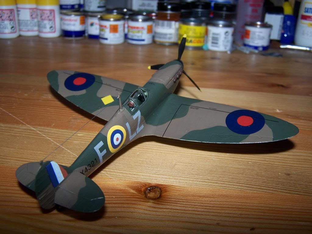

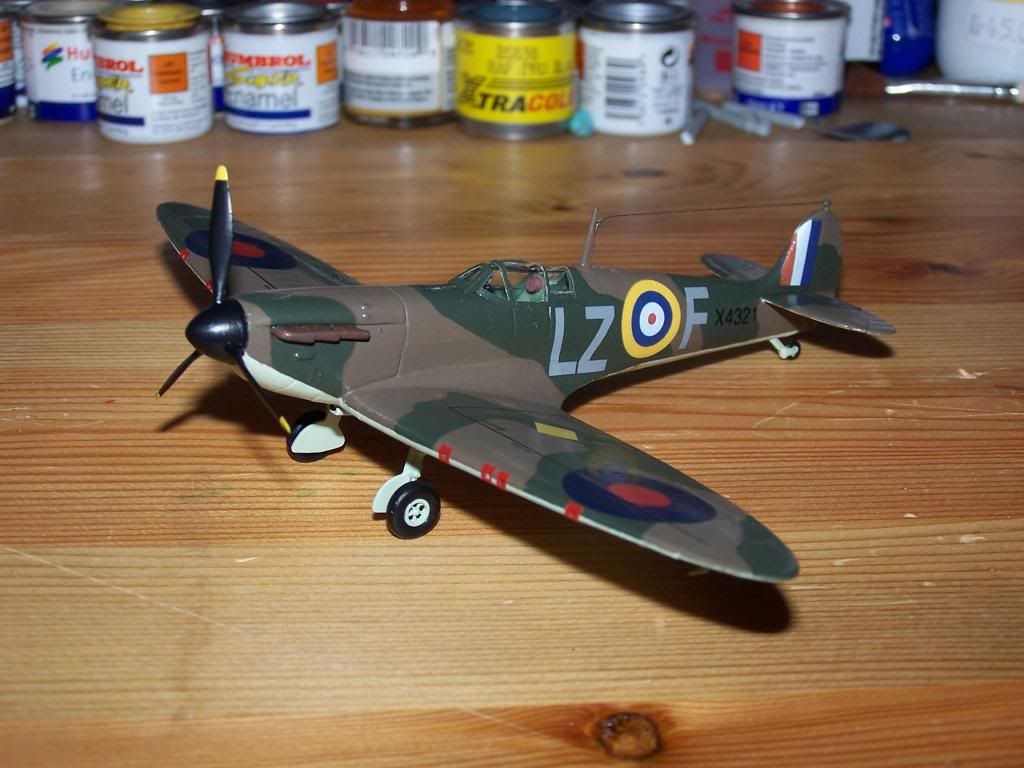

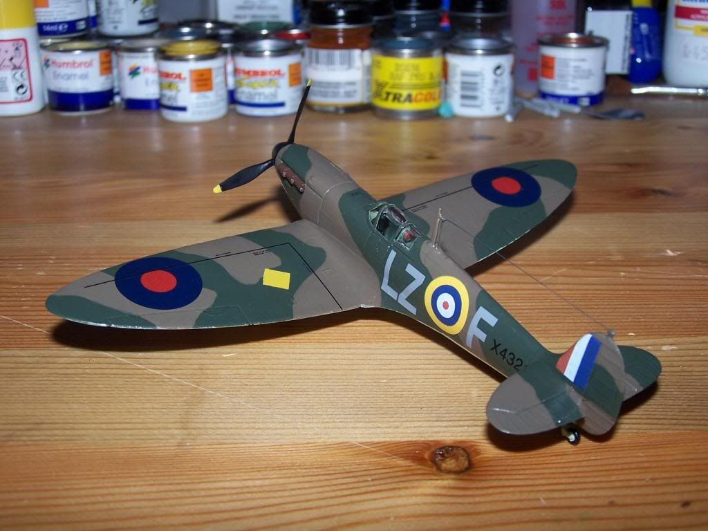

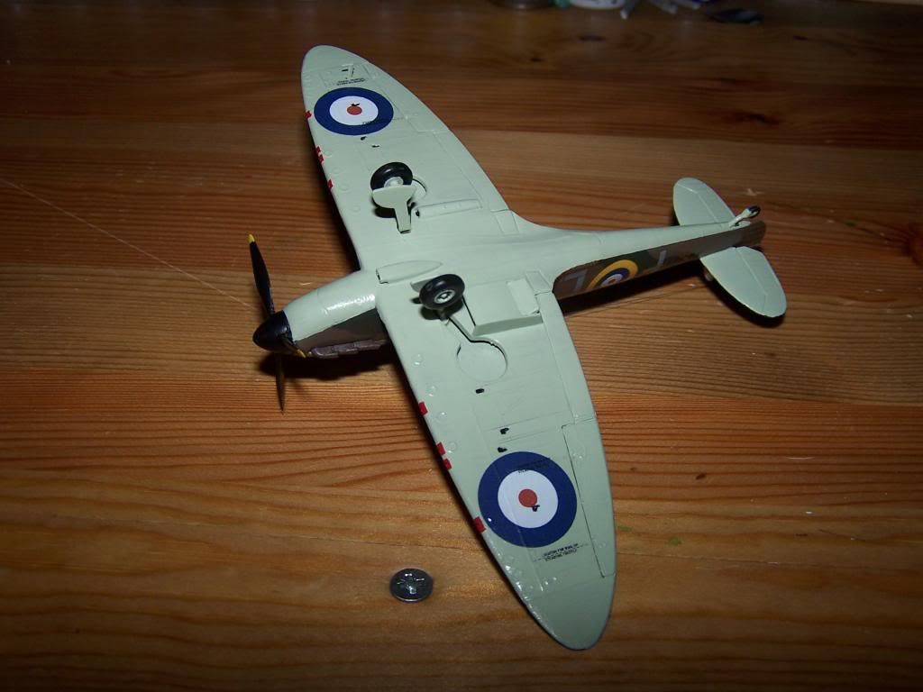

ÄNTLIGEN!!
Första modellen för i år klar, inget jätteseriöst bygge utan enbart ett testobjekt för att prova mitt nya älsklingsobjekt, Xtracrylics akryl-färger!!
Jag säger bara det mina damer och herrar att detta är "Da S..t For Da People!!"
Helt underbara färger att måla med, spädes bara med vanligt vatten och bäst av allt...den torkar på en kvart!!
Läste en recension för ett tag sen där testmålaren airbrushade ett fyrfärgscamo på 10-15 minuter!! (han provade hur kort tid det igentligen tog för färgen att torka)
Har bara penselmålat än sålänge då jag inte har tillgång till någon sprutbox (men planer smids i detta nu på en smart lösning), men det har inte varit några som helst problem, färglagren lägger sig tunna och fina och täcker helt suveränt, glöm bara inte att lägga primer först.
Underbarast av allt var när jag klarlackade två lager på ca 30 minuter!!
Men nog snackat om färger nu, här kommer min lilla 1/72 Spit i Heller´s klassiska märkning LZ-F som flögs av P/O Crelin "Bogle" Bodie i
No. 66 Squadron (tycker det är lite coolt att maskinen har reg-nummer 4-3-2-1).
Har varken gjort någon pre- eller post-shading eller vädring, får se om jag ids göra någotdera (ingen pre-shading av förklarliga skäl) i framtiden.
Bygget är gjort OOTB förutom lite småpyssel i cockpit. Har bytt ut och lagt till dekaler för att förhöja utseendet ytterligare.
Färgerna är blandat Humbrol och Xtracrylics.
Håll till godo!!

Extracrylix är helt okej. Min favorit är deras mattlack som är genomskinlig.
Tyvärr geggar Extracrylix igen sprutan jättefort fast jag spär ut med deras egna förtunning. Har ingen bra lösning på problemet. Men färgen är för övrigt helt fantastisk.
Fint plan förresten.

Mycket snyggt bygge! Ser otroligt bra ut för att vara penslat!
Man kanske skulle ta och prova på den färgen!

Haloj i lingonskogen! Läcker lite spitt där minsan!
Den ska du vara nöjd med...och en färdig modell är i slutändan en färdig modell (inte för att vi har bekymmer med sådant här)
Angående att det kloggar i hop sig i sprutan...nepp det räcker inte med deras egna förtunning minsan utan ni måste anskaffa något som kallas för en"retarder" på lämpligase konstnärsbutik. Det gör att fäggen INTE torkar så fort för det är därför den kloggar igen sprutor!
Funkar på alla acrylfärger!

Den där blev ju riktigt snygg!
Svårt att tro den är penselmålad!
Du har gjort ett bra jobb!

Mycket snyggt gjort med pensel måste jag säja.

oj är spiten penselmålad. Helgrymt. Jo det har jag märkt att Xtracrylics är trevliga att pensla.
Janne du har nämnt retarder förr kom jag på nu. Retarder finns på min priolista nu.

Mycket trevligt ata se en spit. En spit i mycket prydligt skick, snyggebygge och en tidig oxå med sky undersida .
