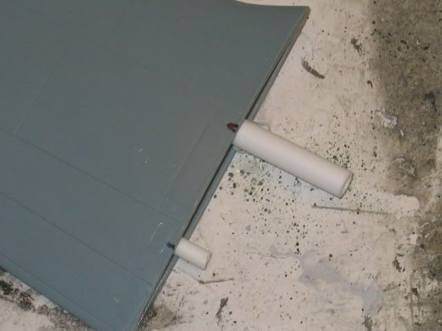

Den här maskinen har ganska tjocka vingar, så jag kunde få in en tub med 5mm diameter framför hjulbaljan och en 3mm på andra sidan!

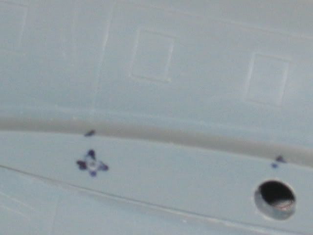

Ni ser de små märkena jag gjort?
Det är markeringar var jag skall borra motsvarande hål i kroppen.

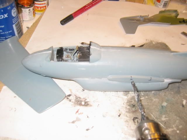

Dags att ta fram det lilla borret först, 1mm diameter, detta för att få lite ”styrning” på det större borret på 5mm diameter!
Man kan använda de flesta material till pinnarna, men jag föredrar metall-pinnar eller plasttub från Evergreen.
Tuberna limmas på plats med superlim!
Ordentligt med lim på både vingar och kroppen så är vingarna fast och säkert limmade till kroppen!
