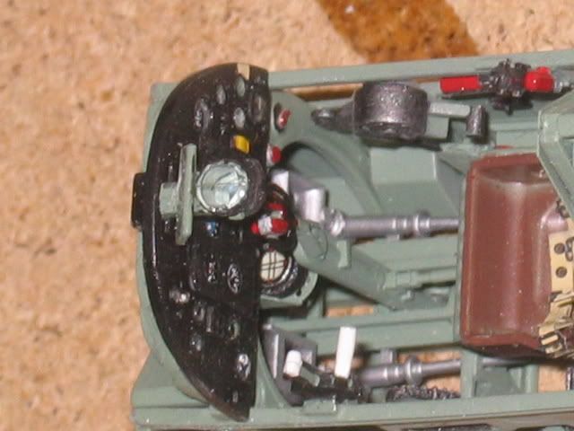

Dags för ännu en liten uppdatering på bygget!

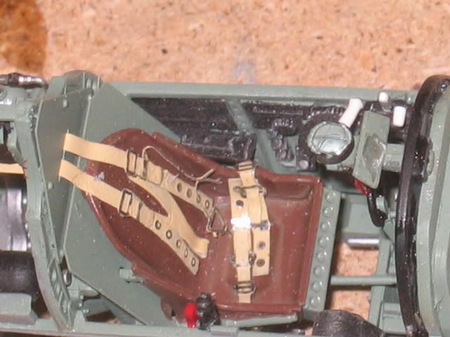

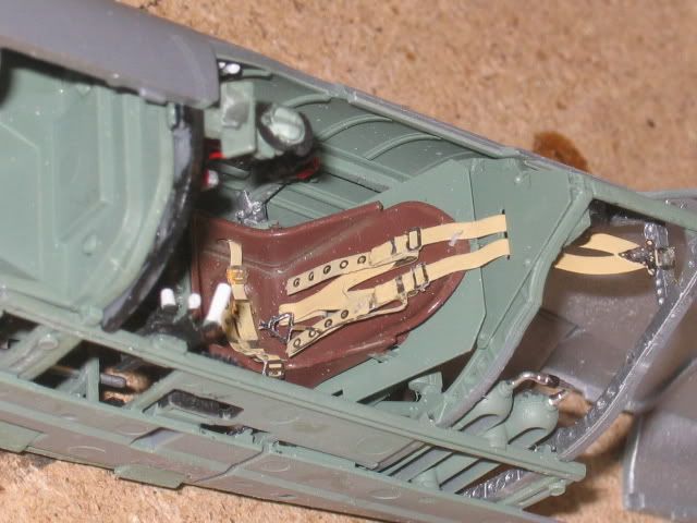

Arbetet med cockpit fortsätter…

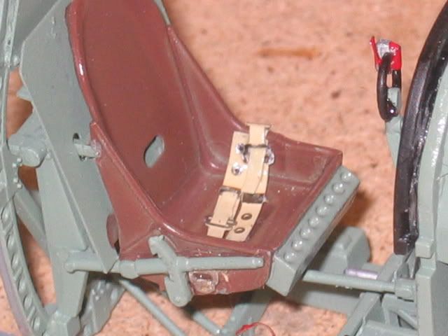

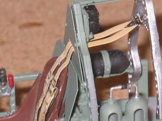

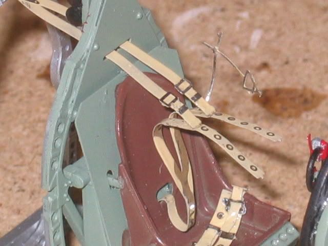

Bältena är etsade av en synnerligen hård stålkvalitet och är svåra att böja snyggt!
Jag gillar nog Eduards färdigmålade bättre.
Jag målade bältena med Humbrol103(Pale Cream), och skrapade fram detaljerna med en vass kniv när färgen torkat ordentligt.

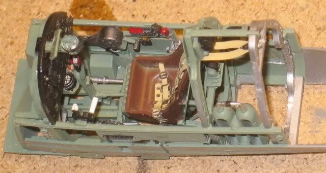

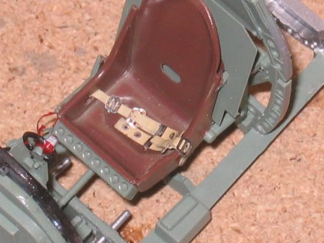

Axelbältena var lite bökigare eftersom dom måste böjas på ett visst sätt!
Det var lite pyssligt, men det blev rätt bra, tycker jag;

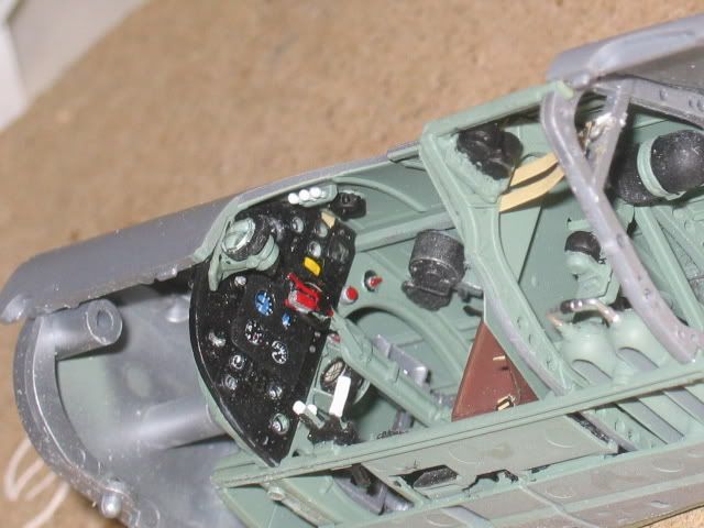

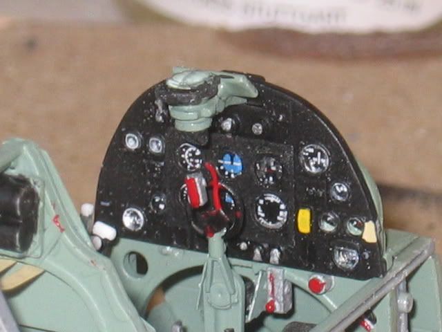

Siktet har målats och limmats fast på panelen;

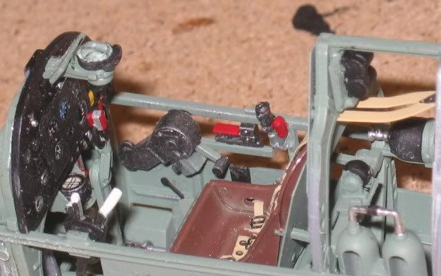

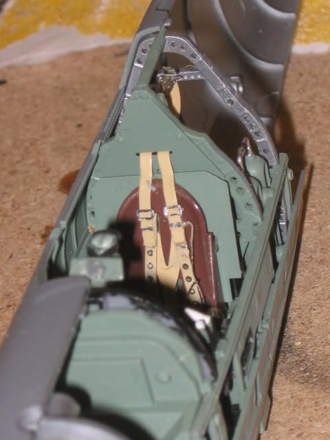

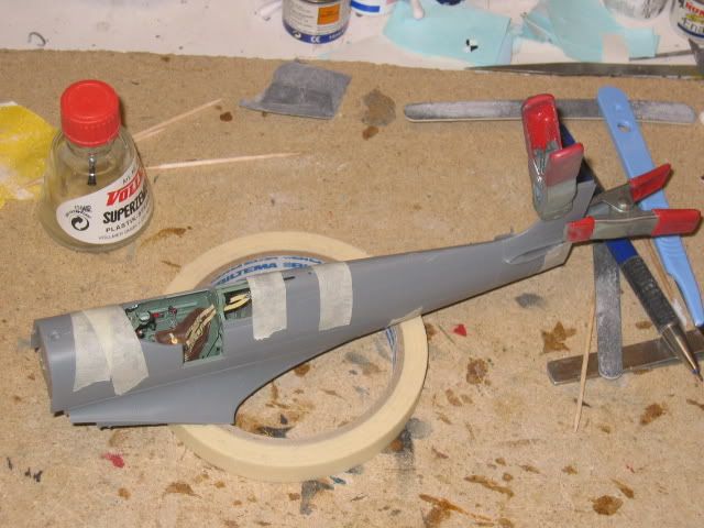

Sådärja… en färdig Spitfire cockpit!

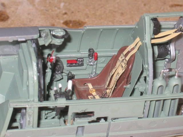

Jag började med att limma dit cockpiten på höger kroppshalva;
Sedan var det en enkel sak att limma dit den andra kroppshalvan!

Inlägg av Janne.S i lör jun 12 2010, 00:56
Otroligt läckert!!!
Kroppshalvorna passade bra antar jag? Very Happy

Ser riktigt bra ut Stefan! Snygg cockpit! Såg lite pilligt ut med bältena.

Inlägg av Stefan E i lör jun 12 2010, 01:05
Tack Håkan o Janne!
Jodå, kroppshalvorna knäppte ihop på typiskt Tamiya-vis, perfekt!
Jag har ALDRIG byggt något så komplicerat, men ändå så detaljerat med en enorm precision och passform, som gör det hela enkelt!
Det är svårt att misslyckas med den här, men man måste följa instruktionerna till punkt och pricka!
Tamiya är det ENDA fabrikat där jag verkligen LITAR på konstruktören och ritningen mera än mig själv!
Passar det inte, då har JAG och ingen annan gjort fel!
Jag försöker att inte tjata om det hela tiden, men det är svårt och man blir gärna lite "fartblind" själv!
Bältena var rätt pilliga, men det är bara att ta det lungt, ett steg i taget!
Värst var nog att don är så he***tes styva så de blir nästintill ohanterliga!
Man skulle nog förvärmt dem med en öppen låga först, då skall de mjukna!

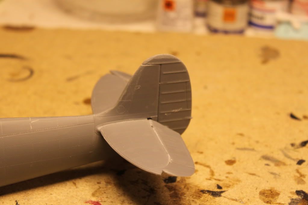

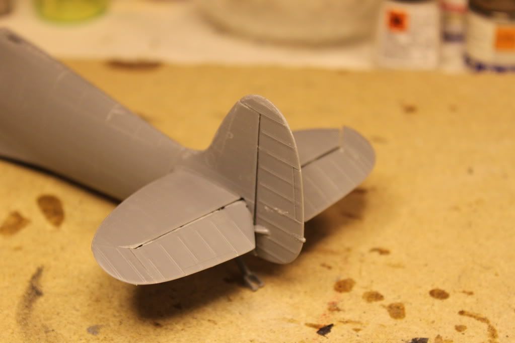

Efter en snabb avputsning av skarvarna, det behövdes bara några drag med en nagelfil, så vart det snyggt och rent!
Höjdrodren trycktes in i stabben, och densamma limmade till kroppen.
Hela proceduren repeterades på andra sidan.
Stabben ”låser” i rätt läge av sig själv!
Sporrstället sticks/limmas in i en hållare som monterades innan kroppen limmades ihop.
Som ni ser så har jag byggt in lite ”häng” på höjdrodret!

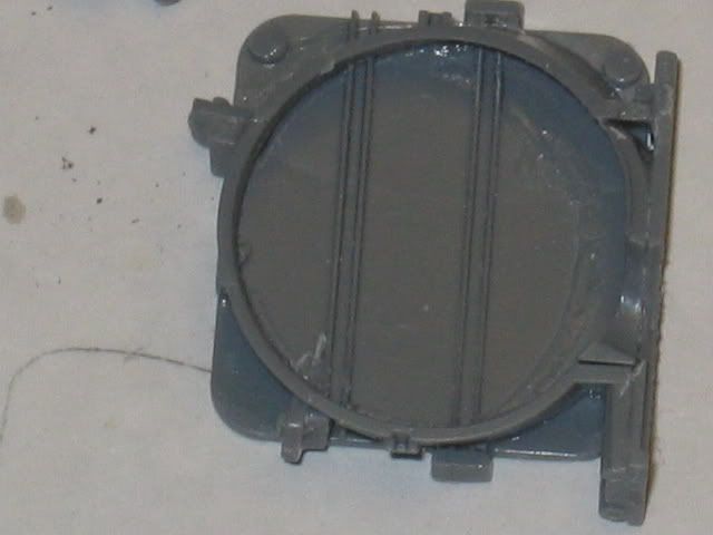

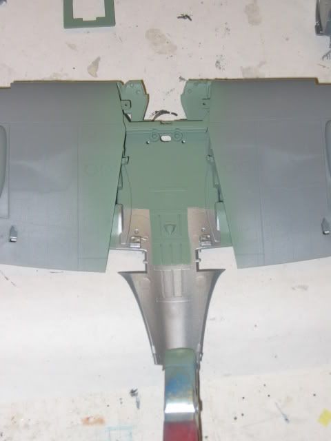

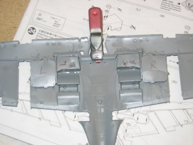

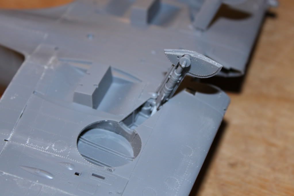

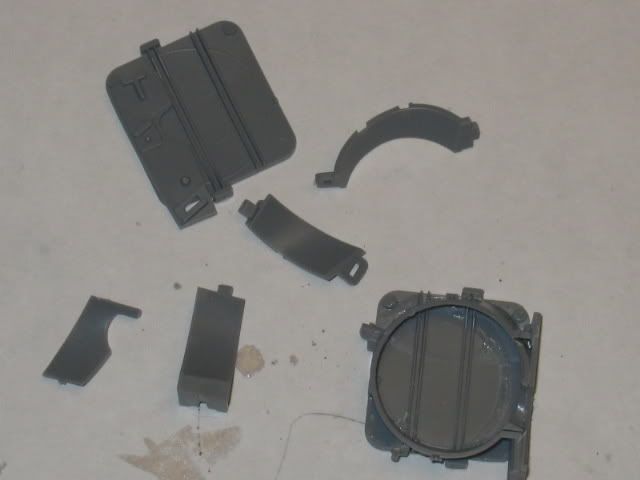

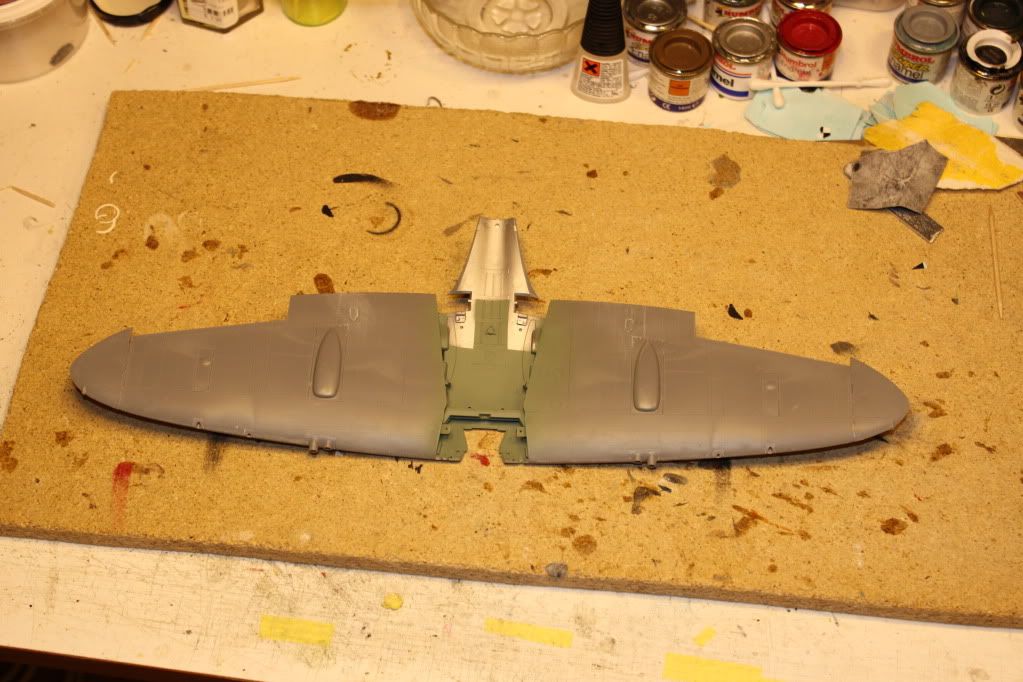

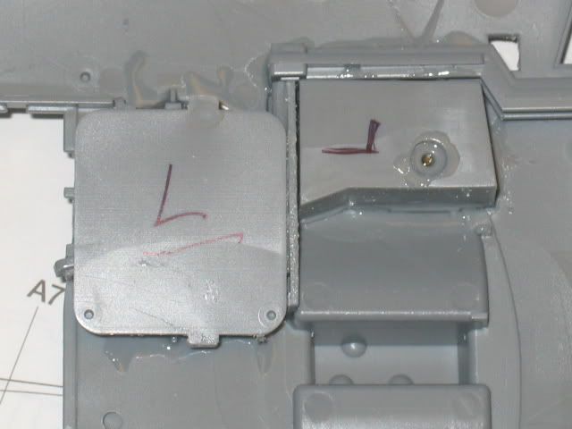

Vi börjar med hjulhusen som byggs upp av ett antal delar;
Hjulhusen limmas till vingen, tillsammans med den inre delen för landställsbenet.
Andra sidan byggs upp på samma vis, och till sist kan vingbalken limmas på plats.
När limmet torkat kan alla hål som behövs öppnas och rätt luckor limmas dit på över och undersida!
Till sist limmas vingens över och undersida ihop.
Rent, enkelt plastbygge som gick förvånansvärt snabbt!

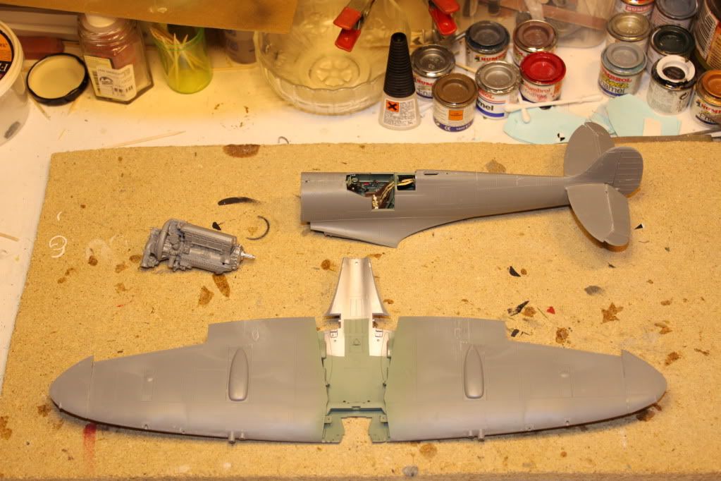

Den färdiga vingen till min maskin ser ut så här;
Här ser ni skevroder, kylare och vingtippar tillsammans med motorn som jag byggde ihop samtidigt.
Skevrodren bara tryck på plats, flapsen limmas i infällt läge och standardvingspetsarna limmas på plats.
Nu ser man att det är en Spitfirevinge!

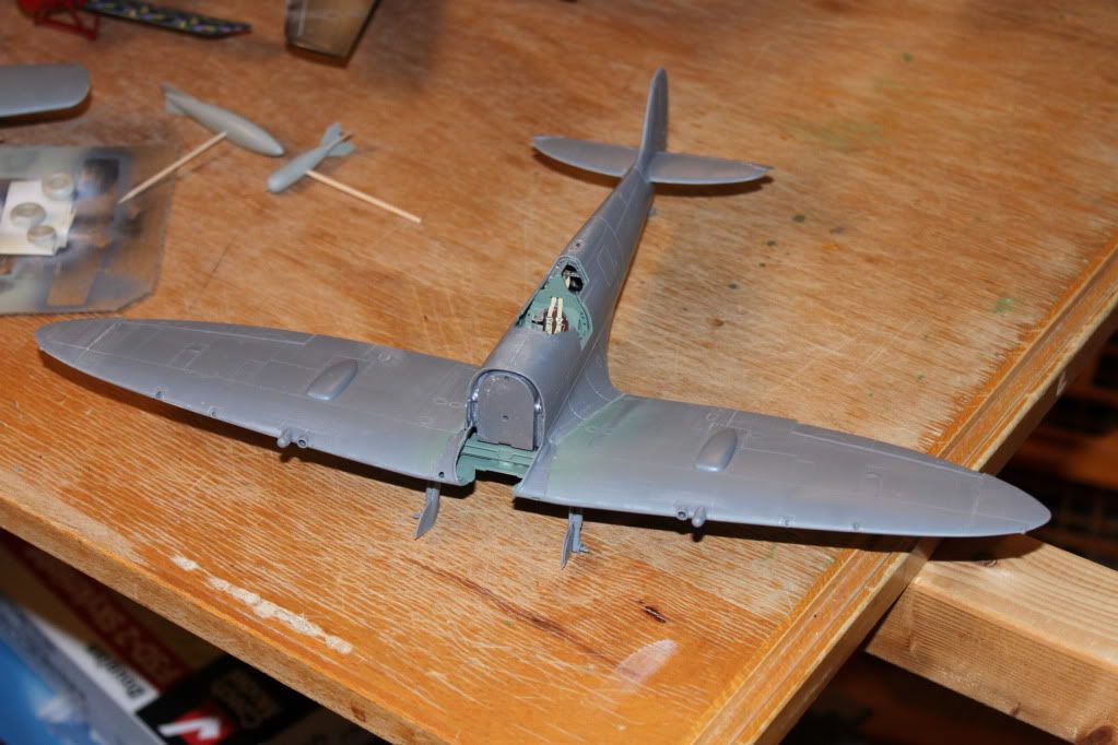

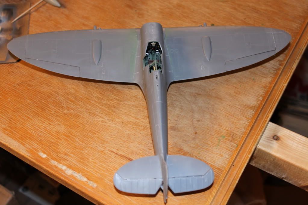

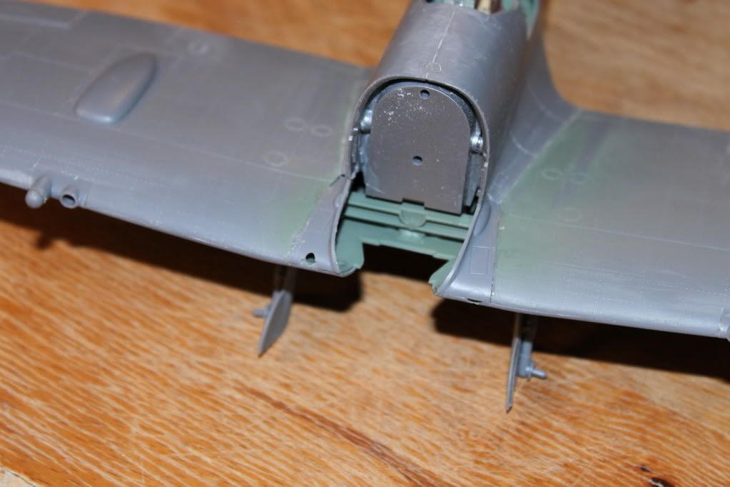

Här ser vi nu den (nästan) färdiga vingen, kroppen och motorn!
Att få vingen på plats krävde lite trixande och klämmande, men till slut kom det där distinkta ”Tamiya-klicket”, och allt snäppte på plats!
Det här trodde jag var en omöjlig skarv att göra snyggt, men Tamiya har verkligen tänkt till här, och lyckats mycket bra med det ”omöjliga”!!
Landningsställen (som jag byggt tidigare) trycks på plats med ett par kraftiga tappar, sedan SKRUVAR man fast en liten kil som trycker fast stället!
Kilen och skruven döljs av en lucka som hålls på plats av en liten magnet!
Om man så vill, kan man senare plocka bort luckan, skruva ur skruven och kilen, ta bort stället och montera en ”infälld” variant, samt visa modellen på det medföljande stödet!
Det är dock intet som man gör i en handvändning, utan det tar en liten stund, ca 20min.
Nu återstår bara att montera kylarna under vingarna, sedan är modellen nästan klar för målning.

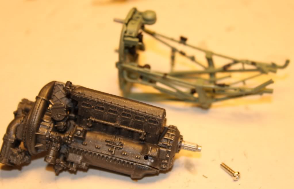

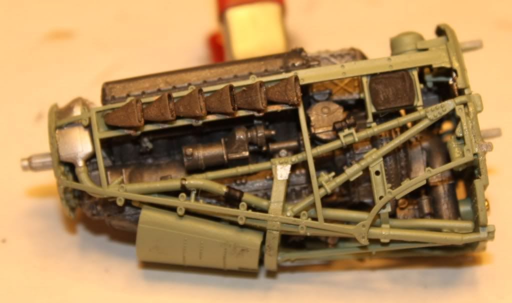

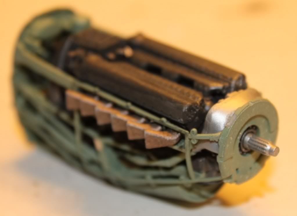

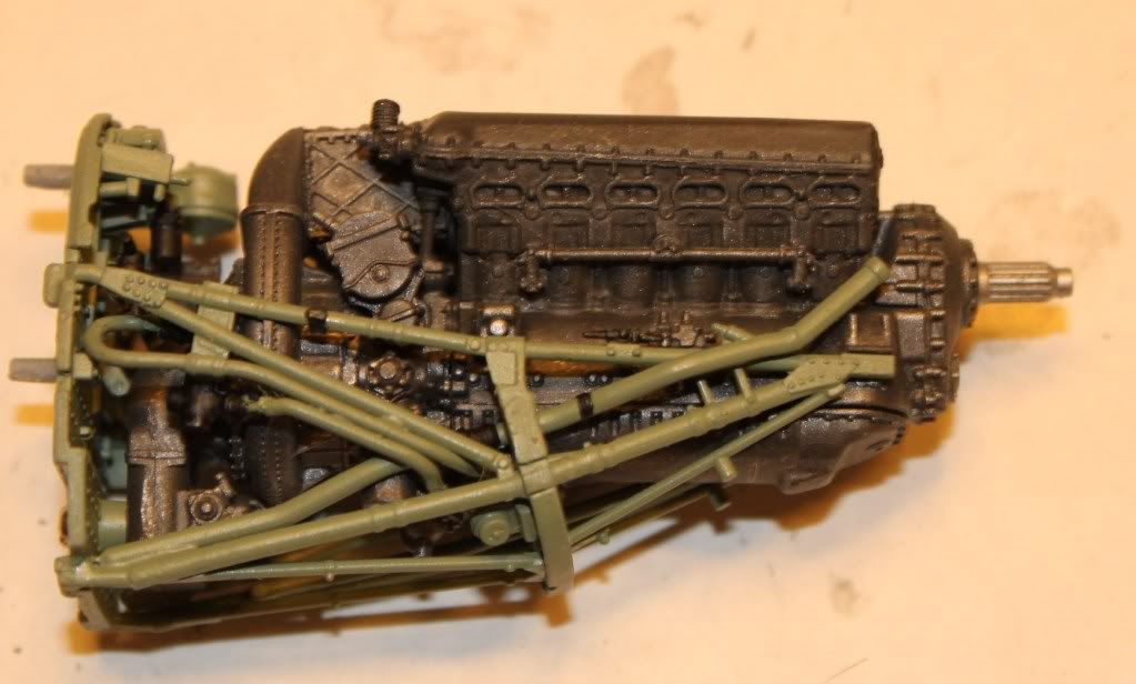

Nu har jag målat motorn!
För några år sedan var jag i en leksaksaffär i Katrineholm, och dom hade utförsäljning av Tamiya byggsatser och färg.
Förvånansvärt nog hade dom fullt sortiment med Revellfärger! Eftersom jag precis köpt Revells modell av Queen Mary II, (1/400), så behövde jag några speciella Revellfärger, bla. ”Antrazit”, som är en mycket mörk grå, i det närmaste svart, till skrovet!
Jag köpte fyra burkar (Det är ett STORT skrov!) av denna färg, och till den här motorn tänkte jag att den kunde passa bra!
Jag målade motorn med Revell Antrazit, och torrborstade försiktigt med Silver (Hu11), därefter en svart wash, och sedan ytterligare lite torrborstning med silver.

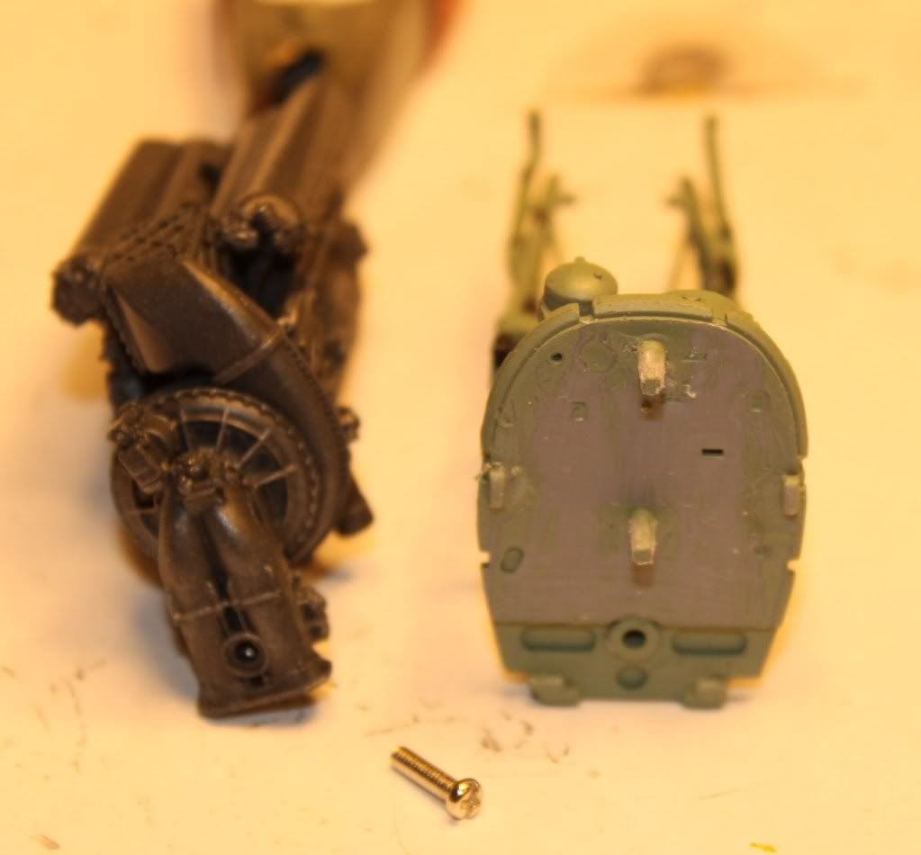

Här är motor, motorupphängning och monteringsskruven utlagda.

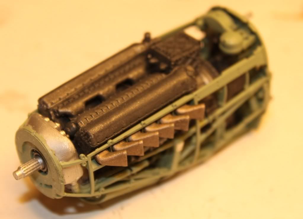

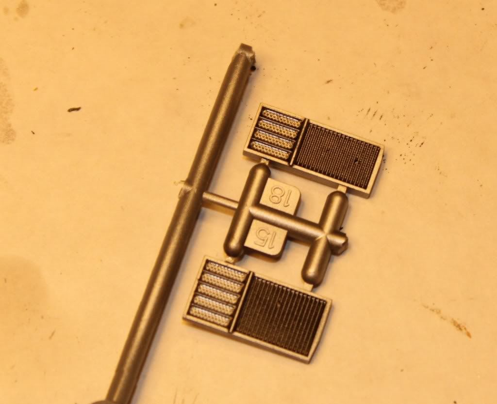

Kylarna målades med Alclad Aluminium, följt av en kraftig, svart wash.

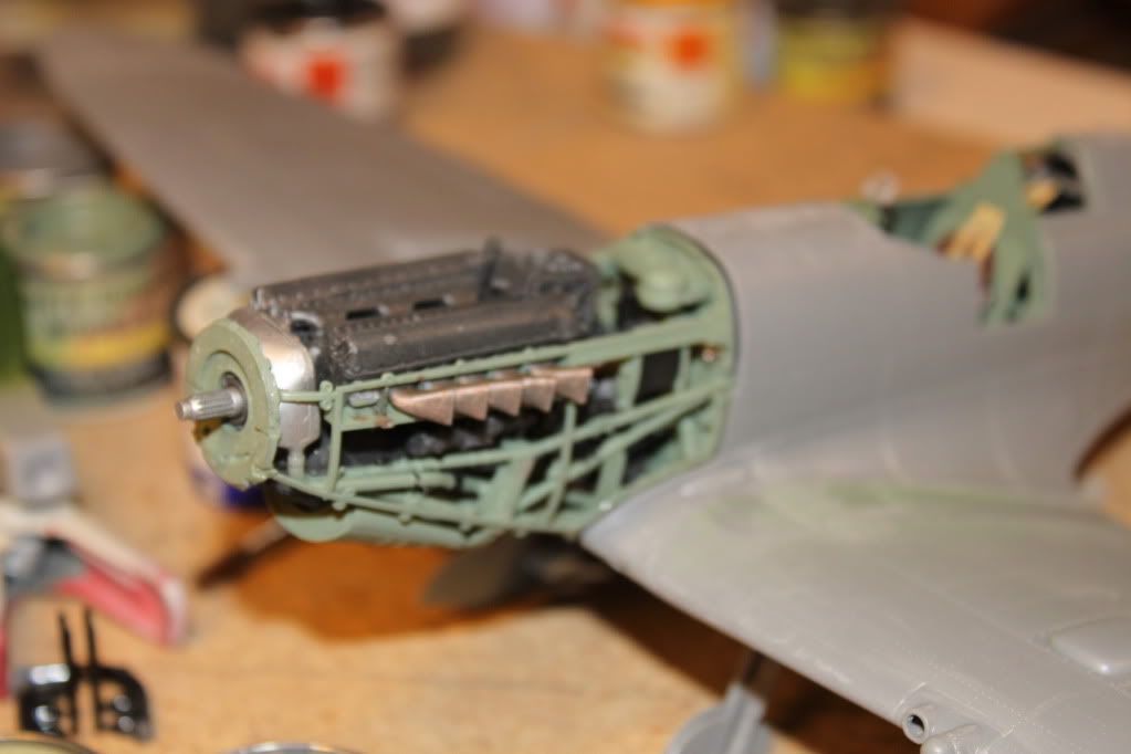

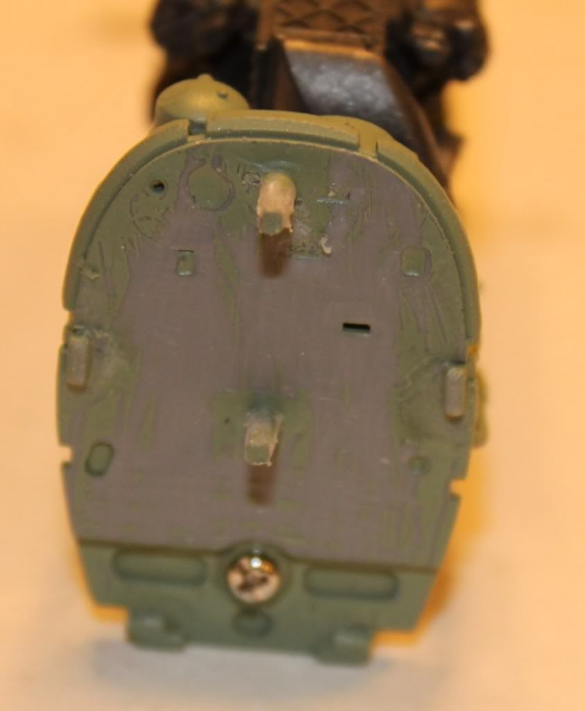

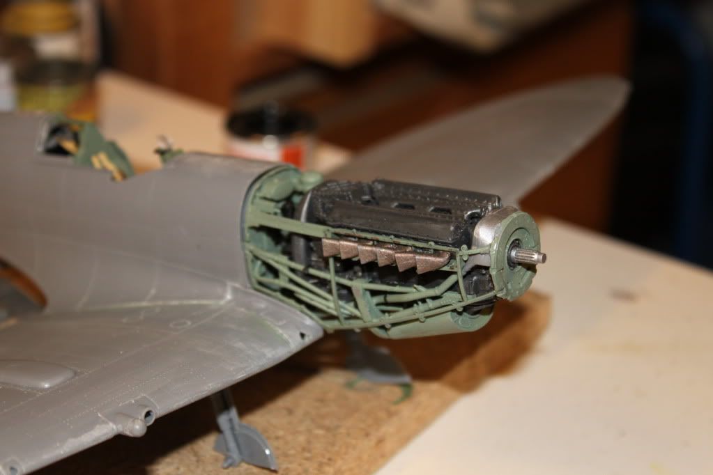

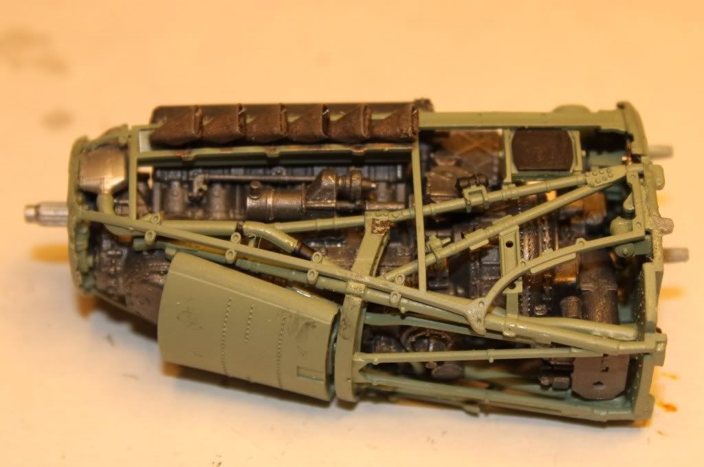

Sedan blev det lite knixigt att få dit motorn i vaggan!
Passningen är mycket tajt, och det behövdes en hel del fingerfärdighet!
Men till slut satt motorn på plats!
Här ser man skruven som håller motorn, jag säkrade den med lite Loctite!

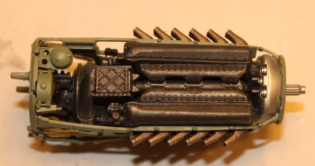

Avgasrören målades i min special-mix av Roströd (Hu70), Antik Brons (Hu171 och Aluminium (Hu56), limmades till ramen och ramen limmades på plats.
En komplett Merlinmotor;

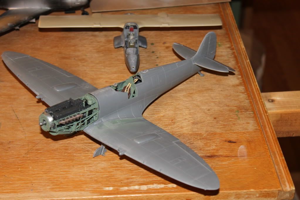

”Kraft-ägget” limmades till motorskottet med massor av superlim!
Nu börjar man äntligen kunna skönja de sköna formerna på flygplanet!

Inlägg av MiniStuff i tor jun 24 2010, 23:10
Ujjans va läckert! Nu börjar det se ut som en Spit Razz
Sv: Supermarine Spitfire MkIXc, Tamiya 1/32
Inlägg av Janne.S i fre jun 25 2010, 00:40
Vilken fantastisk motor! Allt med den där spitten är så läckert!
