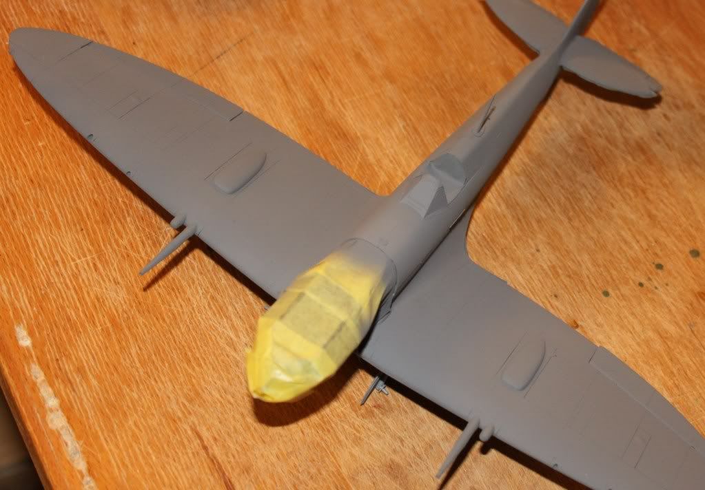

Inlägg av Stefan E i mån aug 02 2010, 22:14
Det har varit lite stiltje på Spitfire fronten ett tag!
Mänga andra byggen har fått gå före!

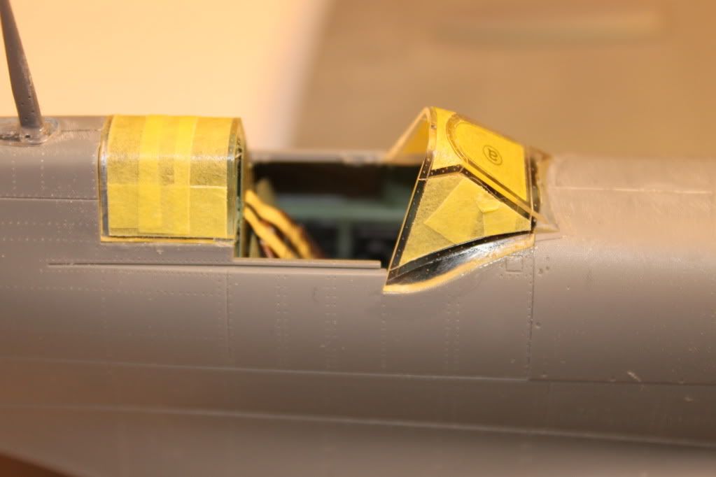

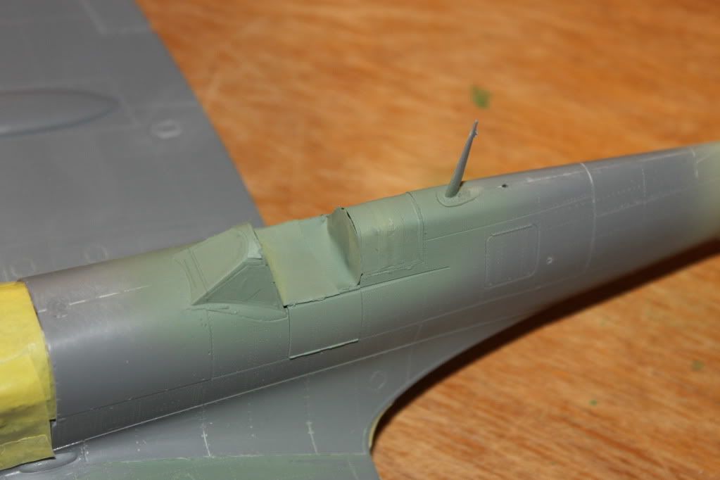

Men jag har maskerat huvarna, och monterat dem!
…och kärran har fått tänder!
Cockpit, Motor och alla luftintag har maskats, undersidan är målad med medium Grey, och spinner och stjärtband har fått sky.
Huvramarna målade jag med interior green.
Kommer mera snart!

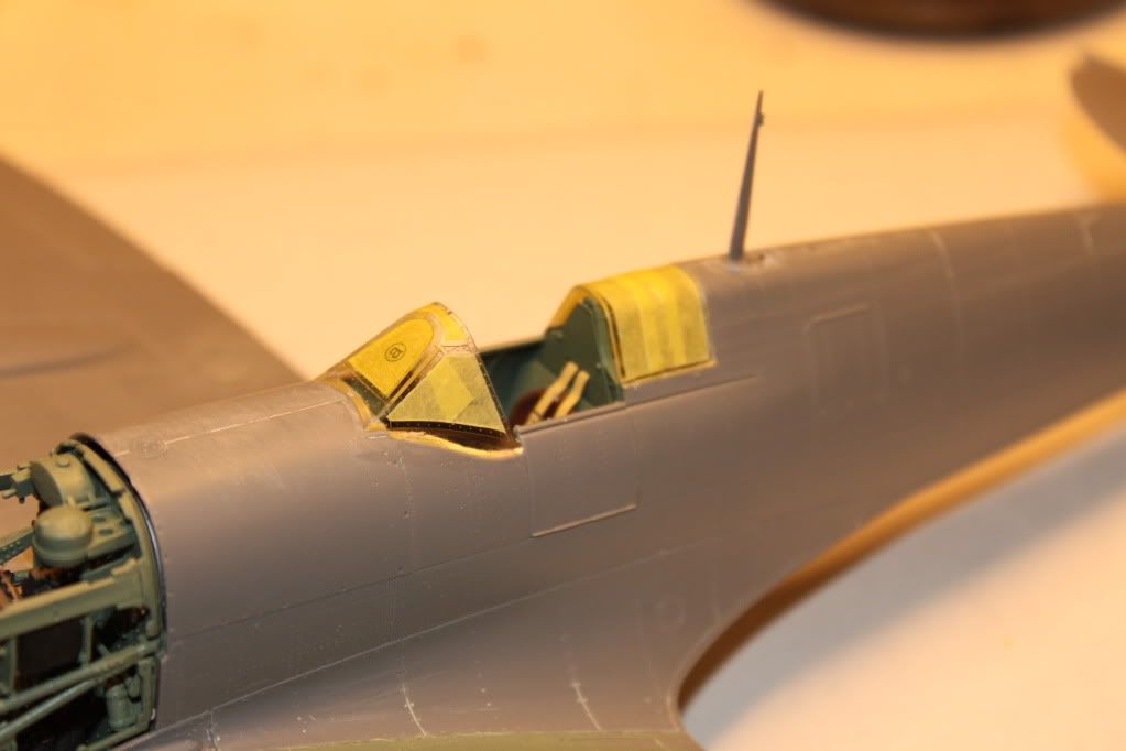

Inlägg av Stefan E i mån aug 23 2010, 19:12
Det har varit rätt lugnt med Spitfirebygget nu ett tag!
Det beror på att jag har en massa kampanjer (10stycken) på gång på Aeroscale, och några börjar närma sig deadline, så en del byggen får stå tillbaka ett tag!
Men lite har hänt sen sist!

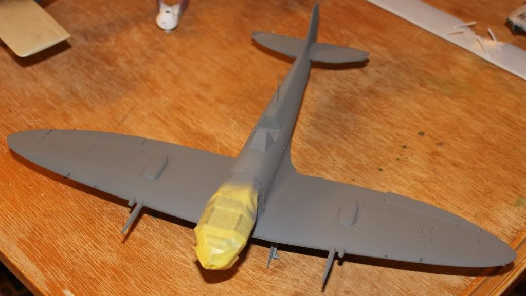

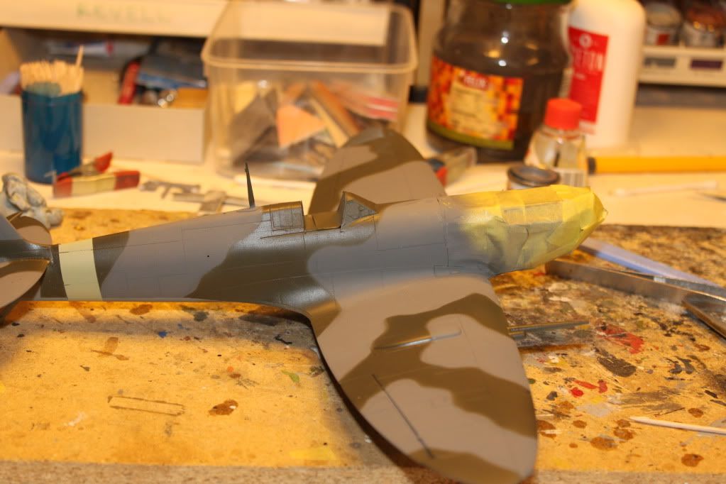

Först maskerade jag upp motor och cockpit så jag kunde måla innerramarna Interior Green.

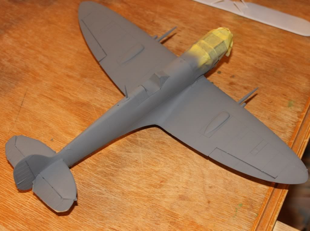

Undersidan har jag målat Medium Sea Grey, naturligtvis glömde jag att ta några bilder!
Översidan målade jag Ocean Grey;
Det går framåt, om än långsamt!
Kommer mera snart!

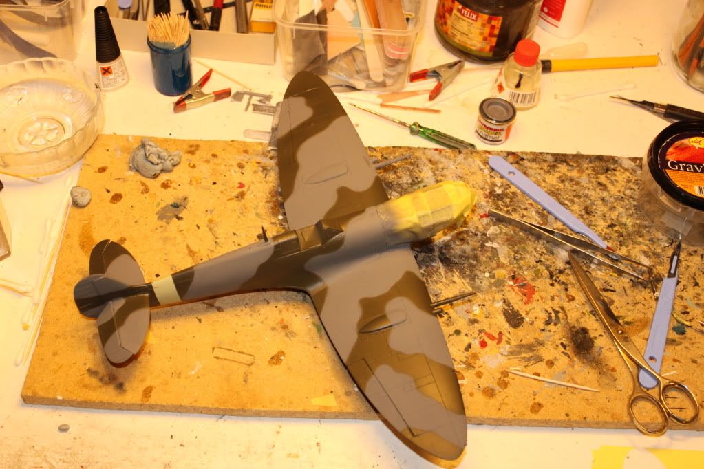

Inlägg av Stefan E i ons sep 01 2010, 17:51

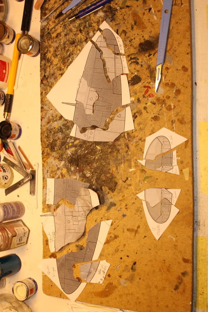

Åhå-å-hej med farbror Frej!
Hej alla barn, Idag skall vi maskera en Spitfire!

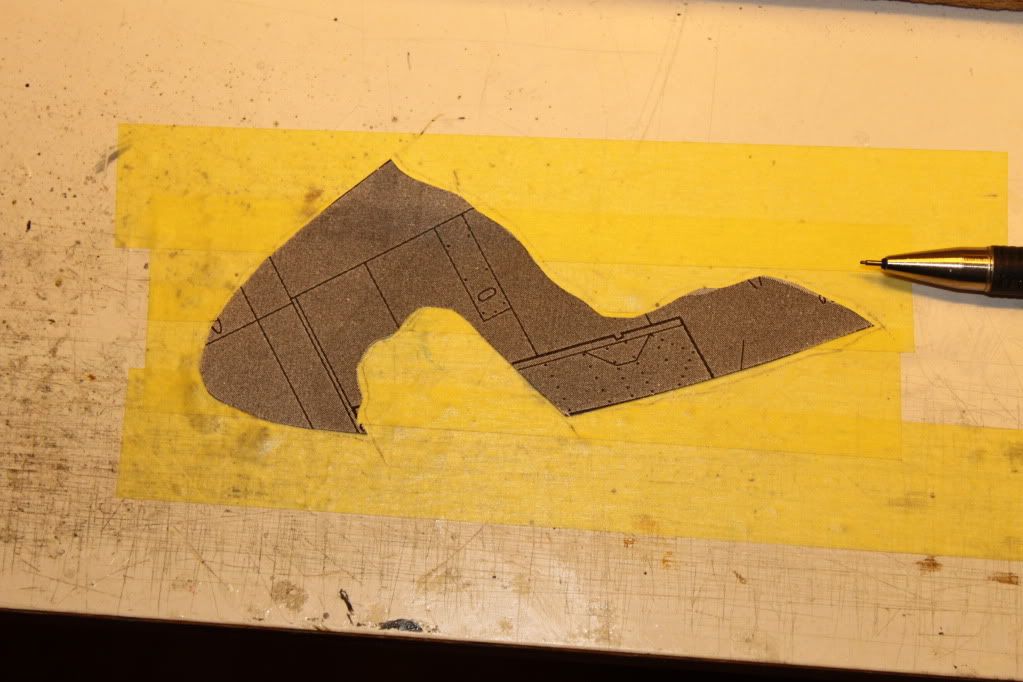

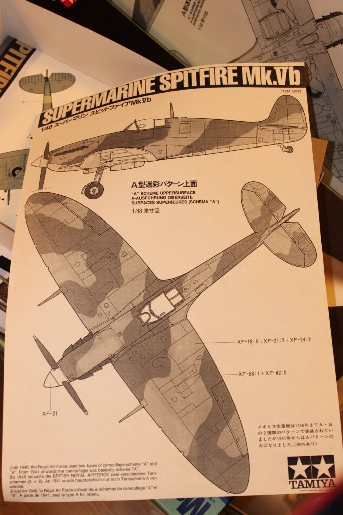

Först tar man en målningsritning, från 1/48 satsen, upp förstorad 150%, så man får 1/32.
Det går åt ett A3-papper, min fru kan kopiera på jobbet åt mig, praktiskt.
Bestäm dig nu för viket mönster du vill göra, och klipp ut rätt del av mönstret!
Först lite om hur den riktiga maskinen målades!
Spitfire målades i 4 olika mönster; dels A och B, som var identiska, fast färgerna bytte plats på B, och ”Mirror”, som var respektive mönster fast spegelvänt!
Min modell skall ha A-mönstret, och det är det som Tamiya använt till 1/48an också!
Vilket mönster en maskin fick, berodde på flygplansnumret, jämna serienummer fick A, udda målades i B, senare kom de spegelvända mönstren till.
Johnssons maskin hade EN398, dvs. jämnt, då blev det ”A”.

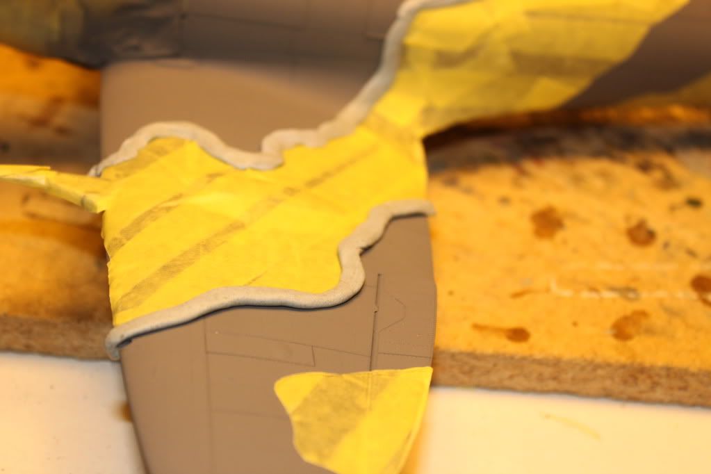

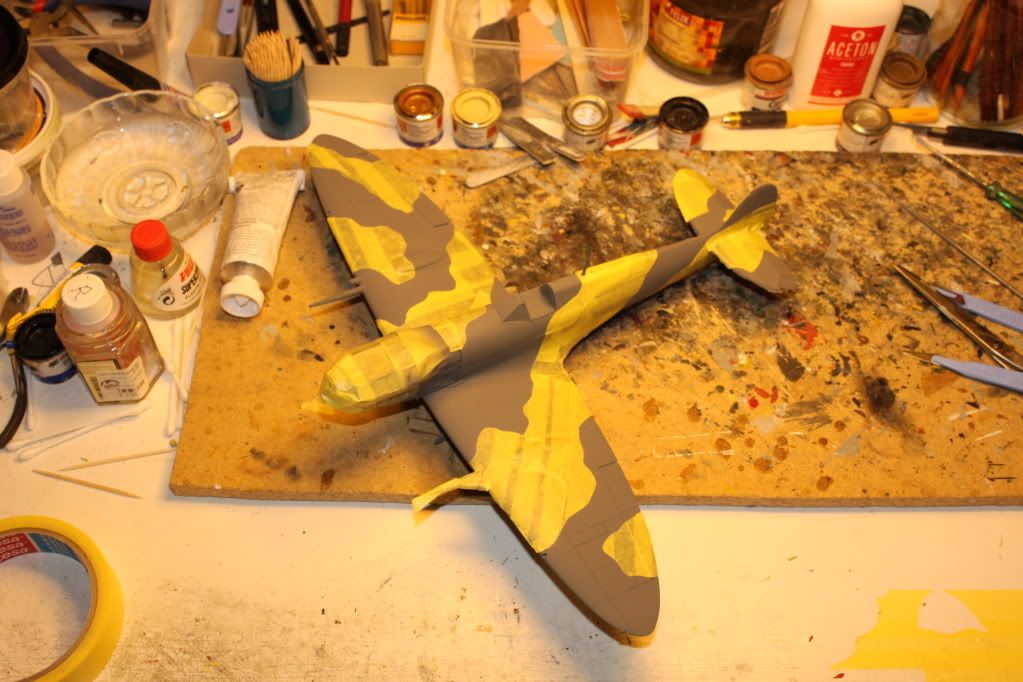

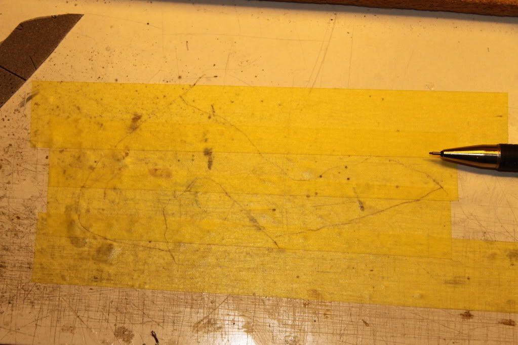

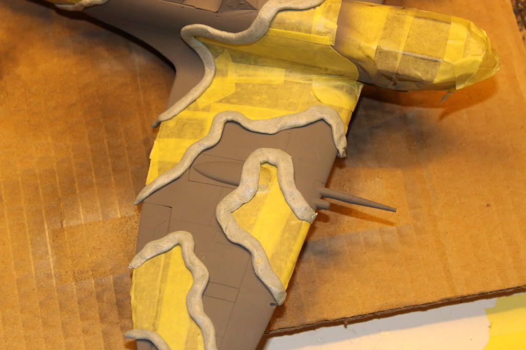

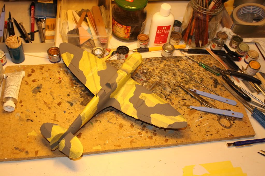

Jag tejpar upp remsor av tejp på bordet….
Använder mönsterbiten som mall, ritar av konturen…
…..och skär ut med en vass skalpell.
…lyfter försiktigt upp tejpbiten och lägger den på modellen….
…och fortsätter så tills hela mönstret är överfört…
Det blir lite problem när man skall överföra ett tvådimensionellt mönster på ett papper till en tre-dimensionell modell, men Tamiya har varit vänliga att förse oss byggare med fyr-plans ritningar, så om man utnyttjar alla sidor och funderar lite själv, funkar faktiskt det här riktigt bra!
En Spitfire som målades på fabriken, målades med maskerings mattor, färgöverdraget fick vara max en tum, (2,54cm), så det blev ganska hårda kanter.

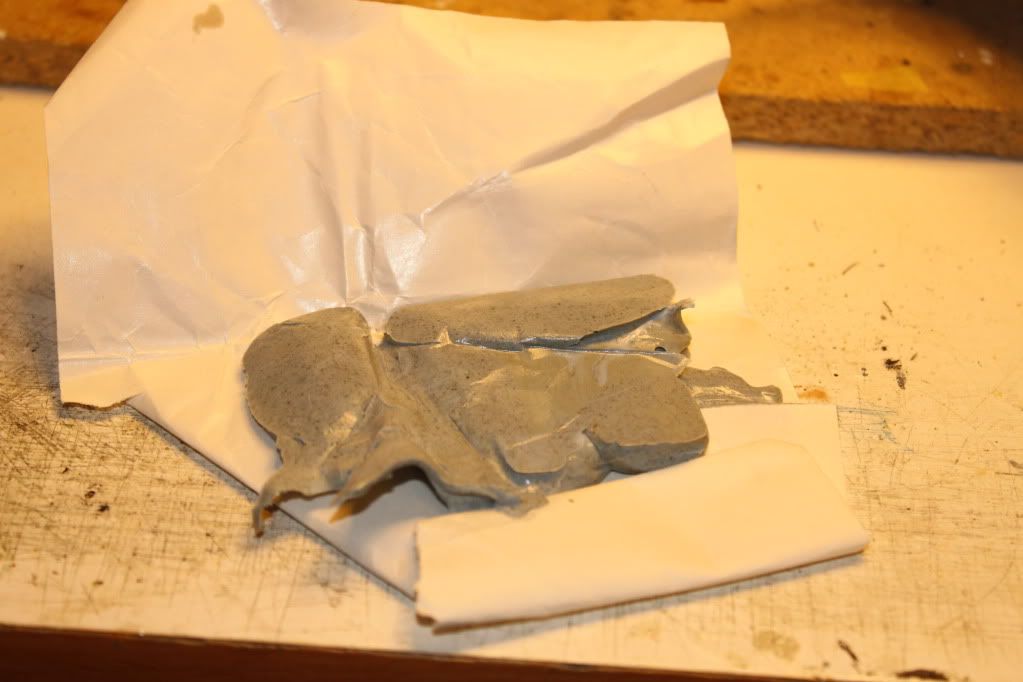

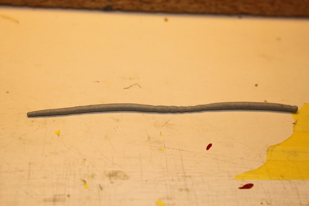

I skala 1/72 eller 1/48 kan man använda tejp rätt av, men i den större 1/32 skalan (eller 1/24) ser det FÖR ”vasst” ut, så jag tänkte försöka ”mjuka upp” kanterna lite genom att rulla korvar av häftmassa som maskering.
Som ni kan se är denna häftmassa rätt begagnad.
Nackdelen är att häftförmågan minskar något, men samtidigt har det feta i massan nästan försvunnit, vilket ju är bra.

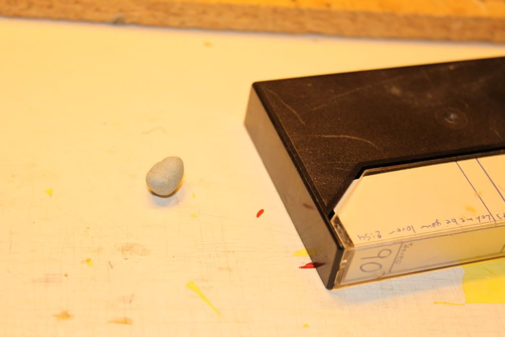

Åh-å-hå-å-hej med farbror Frej igen!

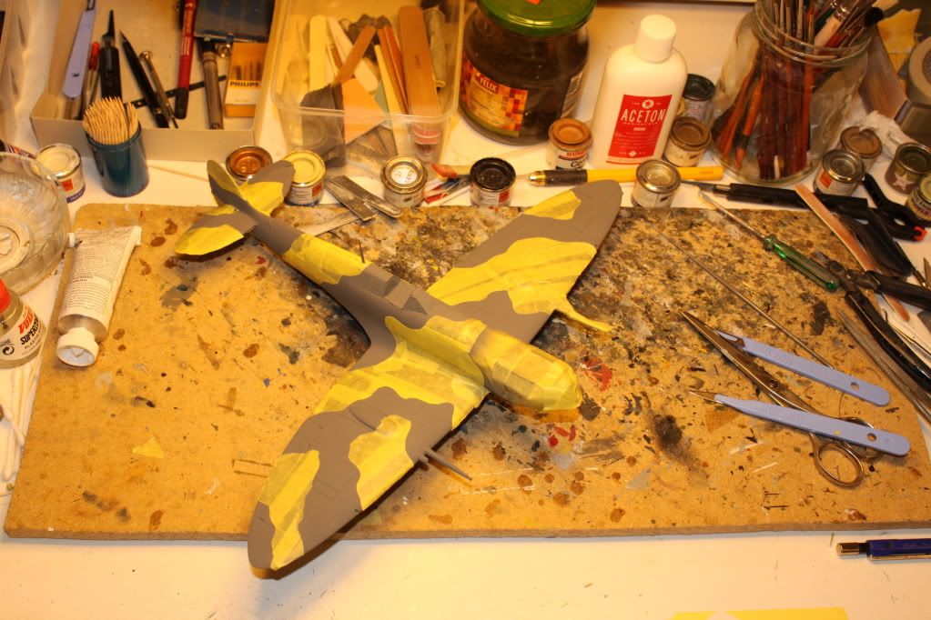

Ta en liten klutt massa och ett gammalt kassettbandsfodral (eller något annat platt av rimlig storlek);
Rulla/Kavla nu ut massan med hjälp av bandfodralet till en lagom lång och tjock sträng;
Lägg korven så den följer mönstret så noga som möjligt;
Jag tryckte ut massan lite för jag vill ha en ganska hård kant.
Kom ihåg att ju rundare (och tjockare) ”korv”, desto mjukare övergång får man!

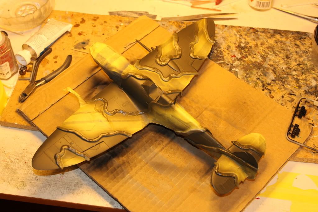

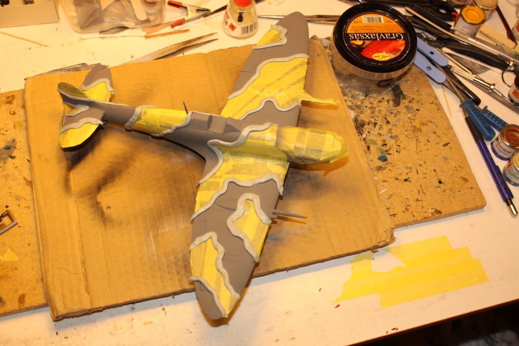

Fortsätt på samma vis tills modellen är täckt;
När ni målar, tänk på att alltid spruta FRÅN kanten, ALDRIG direkt mot/inunder kanten, annars förstör man effekten!

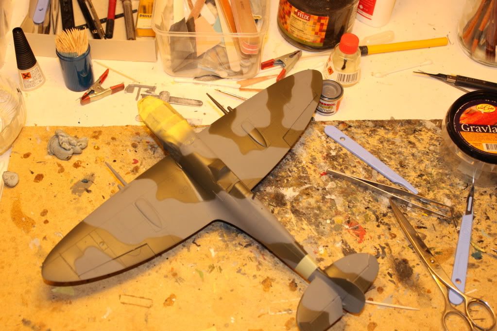

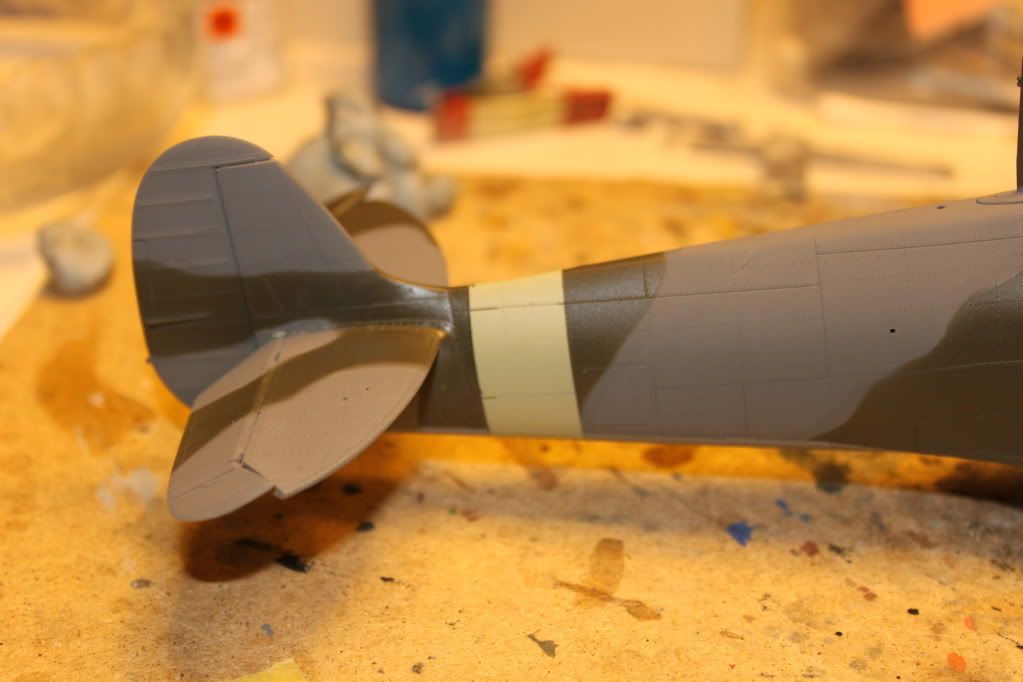

När modellen maskats av såg det ut så här;
Ganska hårda kanter, men mycket lätt fjädring!
Precis den effekt jag var ute efter!
Fick en aning rinningar i stjärtbandet, men det är lätt åtgärdat!
Ja, svårare än så är det inte att måla en Spitfire!
Farbror Frej (Stefan)

Enda jag undrar över är: varför använda tejp överhuvudtaget? kan du inte bara ta de urklippta mallarna och fästa dom med häftmassa direkt på modellen?
Sv: Supermarine Spitfire MkIXc, Tamiya 1/32
Inlägg av Stefan E i ons sep 01 2010, 21:51
En bra fråga, och helt logisk!
Jag försökte att maskera med papper en gång (Post-it lappar, ganska tjocka) men färgen blötte igenom, inte roligt!
Min CO spruta tillåter inte precision på denna nivå, eller kanske är det SBS (s**t bakom sprutan)!
Jag använder ju enamels så det blev jobbigt att fixa!
Sedan dess använder jag alltid TESA-tejpen i 22mm bredd.
Den är mycket lik Tamiya tejp, tunn plast men inte vrålhäftande, har aldrig fått färgsläpp eller märken av denna.
Precis lika bra som Tamiyas kabuki-tejp, fast bra mycket billigare, en 50m rulle 22mm kostar knappt 50:-lappen (1kr/m).
Pappret är vanligt skrivarpapper så det är ju tunt.
Det går åt en hel del tejp, men den är ju billig!
