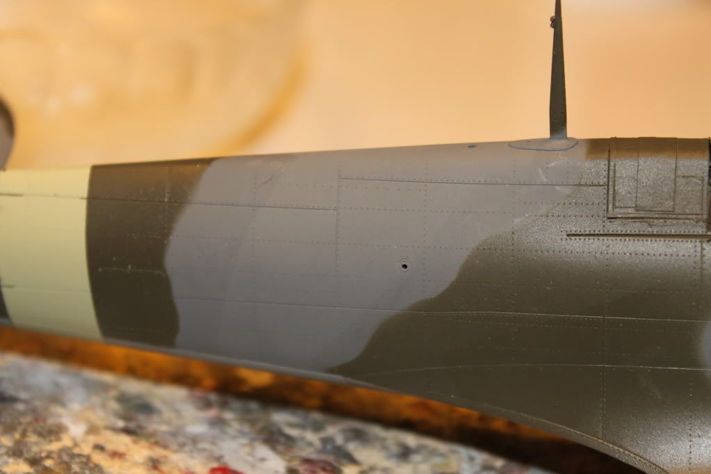

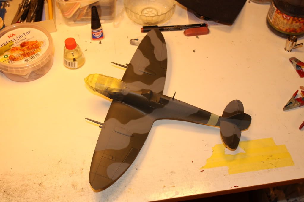

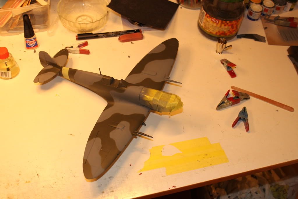

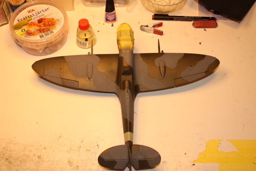

Här en ny uppdatering, liten men innehållsrik!

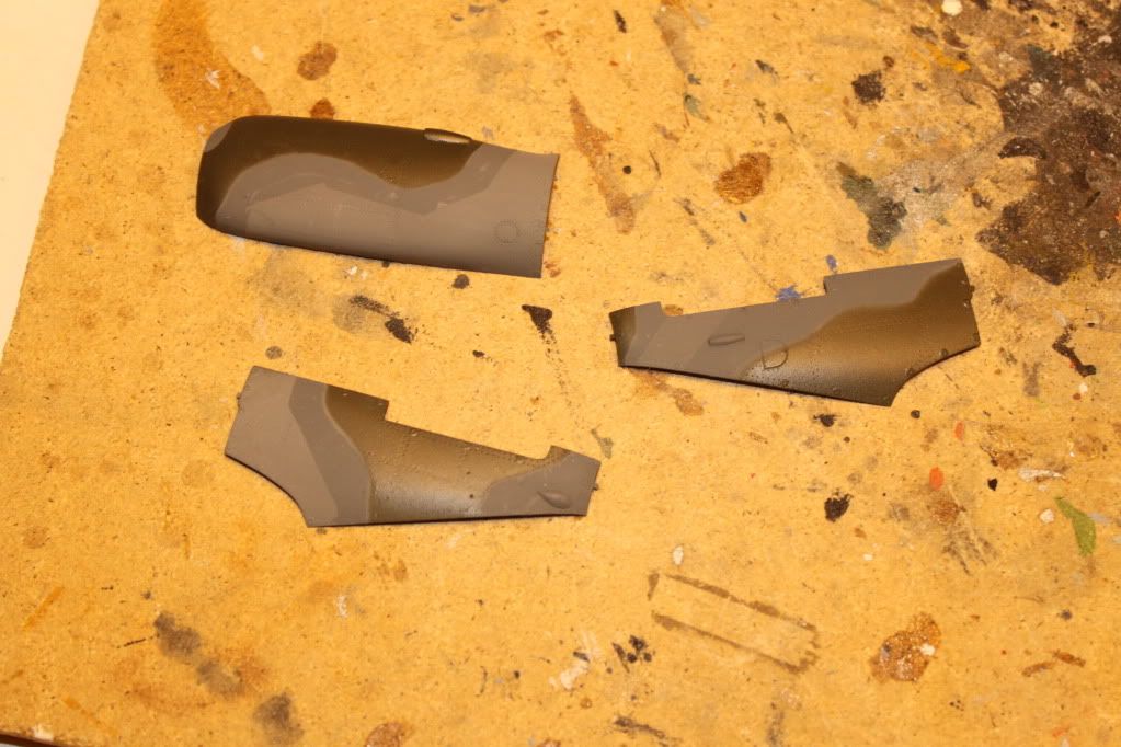

Efter att ha tagit av målningsmaskerna och tittat på mönstret var det något jag inte gillade!
Något ”stämde inte”, det tog ett bra tag innan jag kom på vad som kändes fel.
De gröna fälten blev alldeles för ”spinkiga”!
Jag hade tagit till för lite när jag maskerade!
Dessutom fick jag en otrevlig överraskning när jag demaskerade motorplåtarna, FEL FÄRG!
Jag målade modellen med White Ensign, och ”bättrade” med Humbrol, attans också (I verkligheten sade jag något helt annat, men det går inte att skriva på ett forum!)!
Samma färg egentligen, men helt olika nyans och yta, så det syns tydligt!
Det var bara att maskera om, och blåsa på färg IGEN, nu med RÄTT fabrikat!
Gör om – Gör Rätt!
Den här gången blev det som JAG ville ha det, trägen vinner!
NU är jag nöjd med camouflaget!
Återstår ”bara” den gula ID märkningen på yttre vingframkanterna.

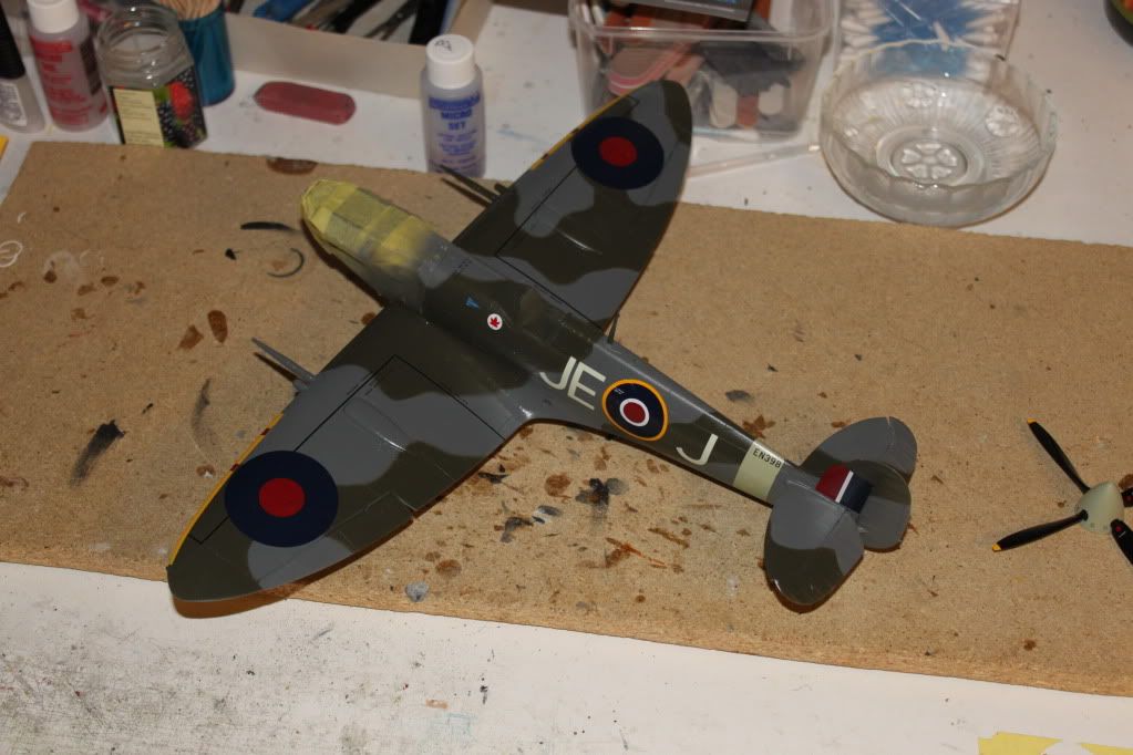

Inlägg av Stefan E i tis nov 02 2010, 17:24

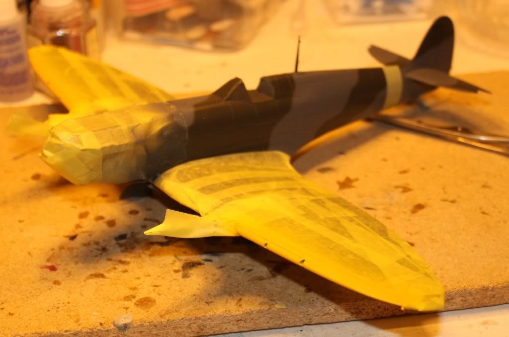

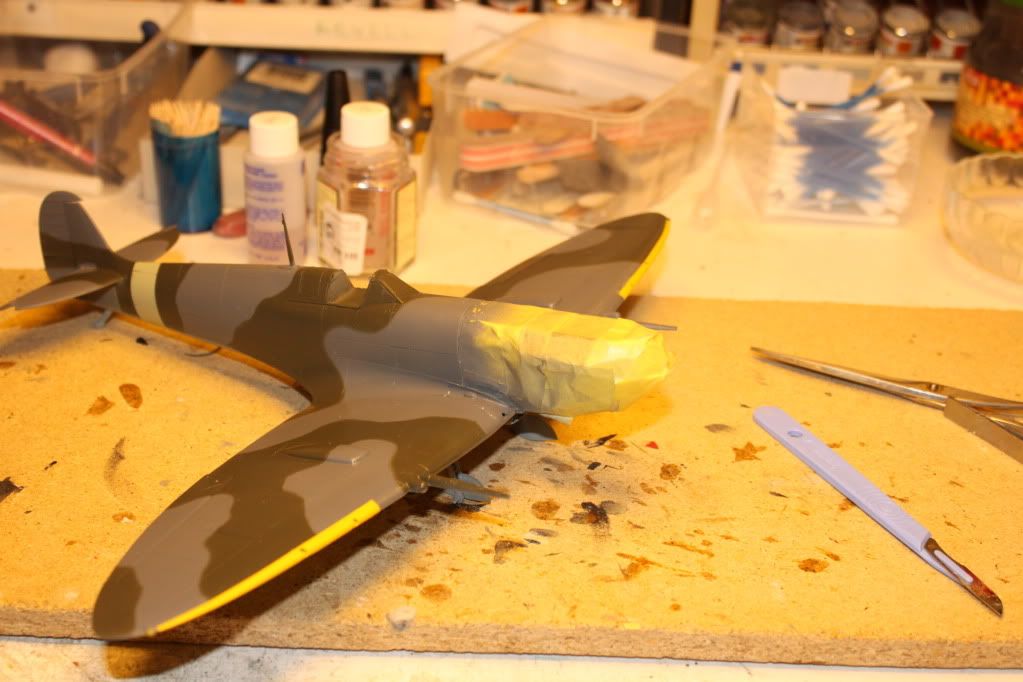

Efter ”malören” med färgerna, och en viss bättring ((ommålning) här o var, kunde jag äntligen ta av all maskering och beundra resultatet!
Kan väl säga att det var en hel del extra-jobb, men det var väl värt att göra det!
Efter ett par dagars torktid kunde jag äntligen lägga på klarlacken, jag använde Humbrol Clear coate, som jag tycker fungerar suveränt bra!
Nu fick hon torka nästan en vecka, innan dekaleringen kunde sätta igång.

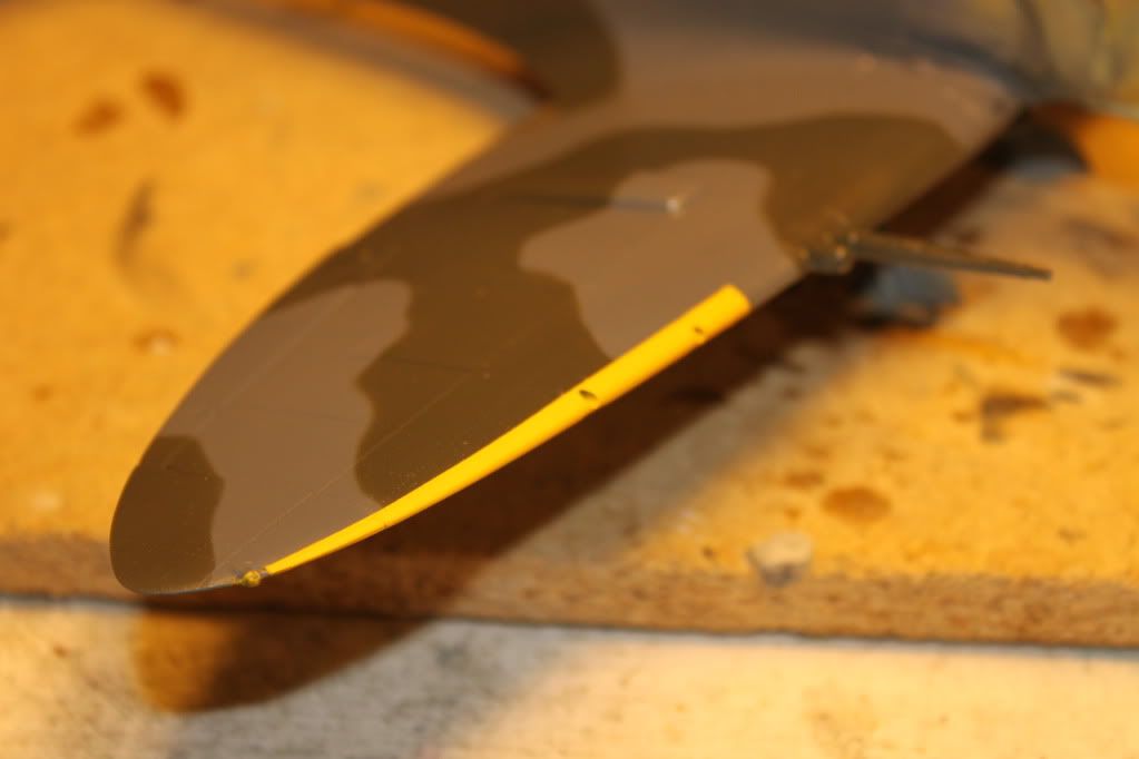

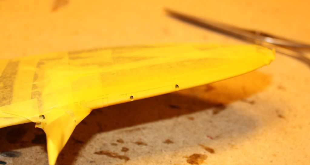

Men först var det ju de gula varnings/identifikations markeringarna på de yttre vingframkanterna.
Jag tänkte använda dekalerna först, men de visade sig vara helt omöjliga, de sprack och trasades sönder alltför lätt.
Det blev inte bra helt enkelt!
Suck…. Mera maskering….. Jipppiiii……????
Sedan blåste jag på White Ensign ”British I.D. Yellow”, som faktiskt täckte fantastiskt bra (för att vara gul färg).
…och ännu en gång kunde jag riva bort maskeringen!
Blev riktigt bra, och färgen torkade så tunt att jag inte behövde göra något åt färggränserna.

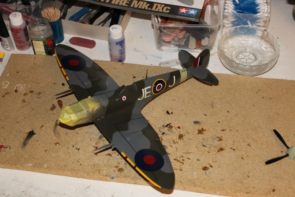

Nu var det dags för dekaler!

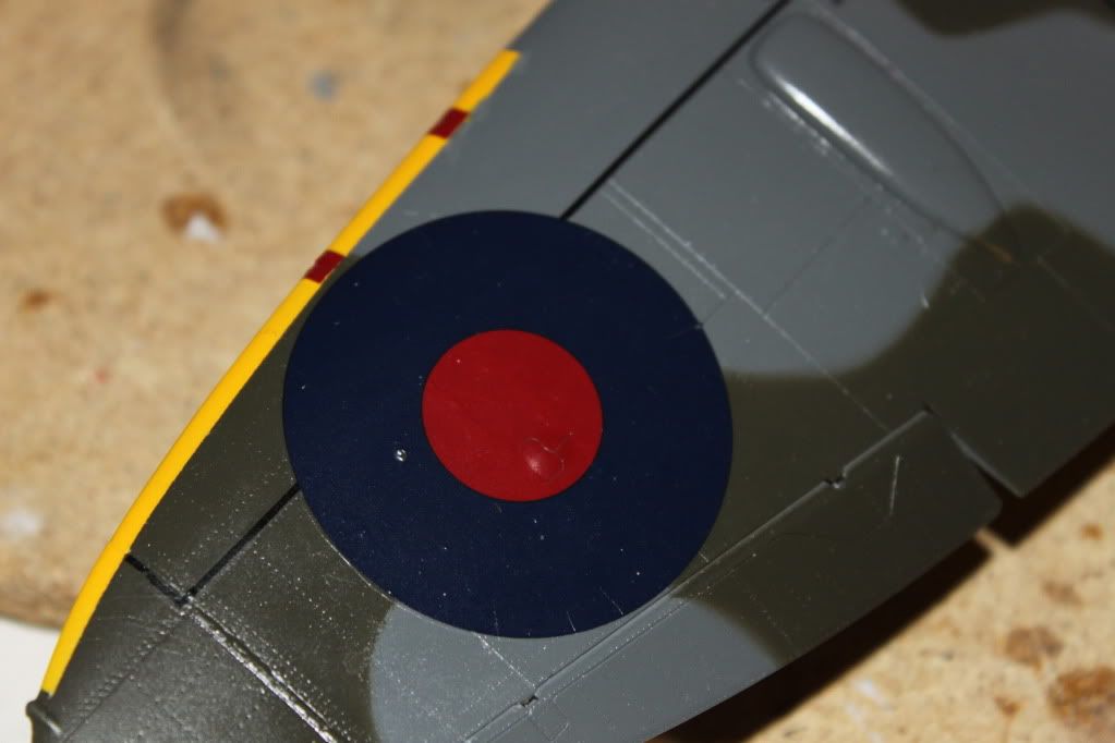

Jaag använde de dekaler som fanns i lådan, stencilerna fungerade perfekt, men de större dekalerna (rundlar, fenflaggor var både ganska tjocka och revs sönder mycket lätt när de flyttades på modellen.
Micro-set är nödvändigt när man placerar dekalerna, annars ”hugger” dom fast omedelbart och blir stört omöjliga att flytta!
Micro-sol fick dekalerna att ”smälta” ner i alla panellinjer och formar dekalen efter ytan, så den ser på-målad ut.
En sak som jag brukar reta mig på när det gäller Spifire-byggen är när man lagt gångbordmarkeringen över nationalitetsmärket!
ALDRIG på en Spitfire (eller Hurricane eller NÅGOT Brittiskt flygplan), rundeln ligger alltid ÖVER linjen!
Men på ritningen visas linjen över rundeln, suck….
Men så här skall det se ut;
Slutet börjar närma sig!
