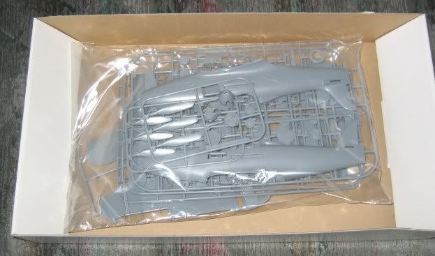

Därför börjar jag på ytterligare ett nytt bygge i 1/32, en Airacobra från Special-Hobby!

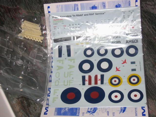

Modellen kommer i en rejält stor låda, och man hittar några välgjutna ramar med delar, plus en liten klar gjutram.
Ett mycket vältryckt dekalark av hög kvalitet!
I påsen för dekaler finner man också TVÅ etsade ark, varav ett färdigmålat, och några resindelar (två olika typer med avgasrör och siktet).

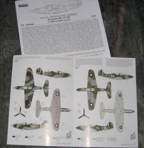

En välritad ritning med ett separat ark för dekalplacering och camouflage i fyrfärg rundar av det hela.
Detta är den Brittiska utgåvan, viktigt för jag skall ju naturligtvis inte bygga en standard-version!
Den maskin jag vill bygga är en P-39D (därför måste jag utgå från den här versionen eftersom den har 12-stackade avgasrör) som kallades ”Air-A-Cutie”, ett flygplan med en mycket speciell nose-art!

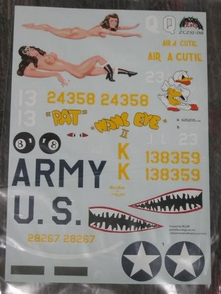

Dekalerna kommer från ett märke som heter Zotz.
Dom kommer från Mexico och är av en otroligt bra kvalitet, bland det bästa man kan köpa!
Jag har använt Zotz dekaler många gånger tidigare, och kan på rak arm verkligen rekommendera dem!

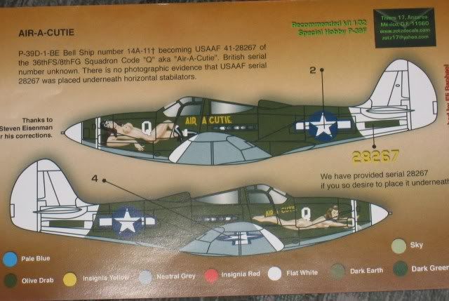

Det här är maskinen jag skall bygga;
…och en flukt på dekalarket;

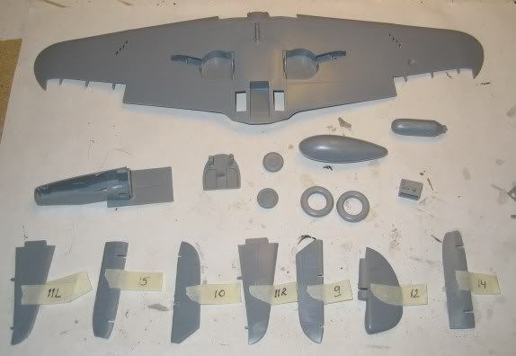

Som vanligt börjar jag med att bygga ihop allt som går innan målning.
Efter ett par timmars byggande och limmande har jag en rejäl hög med delar framför mig!
Kommer mera snart!

Ohaa, Stefan! Stor skala med stora rattar på den maskinen, när man ser dekalarket, hehe! Vad gäller de allierades flyg under WWII, så formligen dräller det av nose art med den tidens ideal av lättklädda/avklädda versioner av representanter för det täcka könet...
Blir det öppna luckor till motor och automatkanoner? Kanske "cardoor" gläntas så man kan se in i cockpit? Skall bli spännande att följa byggrapporterna!

Visst är det en häftig nose-art på Cobran!
Jag behöver väl inte säga att jag gillar flygplan med bruttor på?

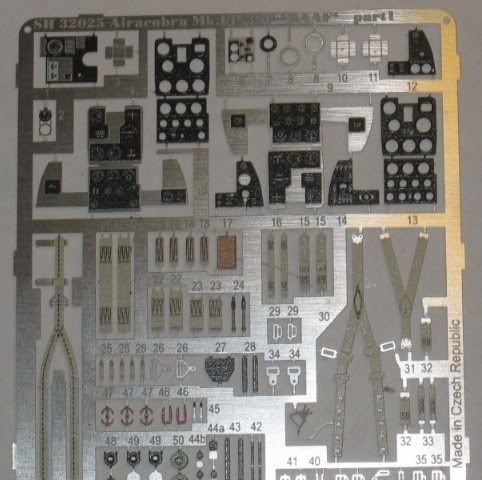

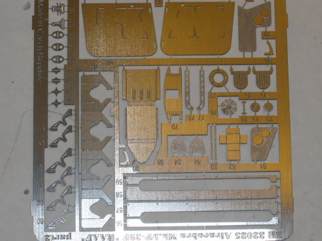

Nu har jag börjat med en del ”småpyssel” i cockpit.
Det är otroligt hur mycket smådelar det finns i en flygplanscockpit i 1/32.
Men tro nu inte att jag bara klagar, det är ju det här som är vitsen med att bygga stor skala.
I den här utgåvan får man med två etsade ramar (från Eduard) med delar, varav den ena är färdigmålad.
Det omålade…
…och det målade;
Måla det här den som kan! (Jag kan det INTE!)
En del byggare gillar det INTE, men jag verkligen ÄLSKAR det!
Olika tycke och smak….

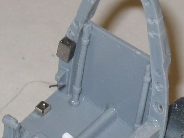

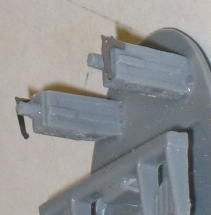

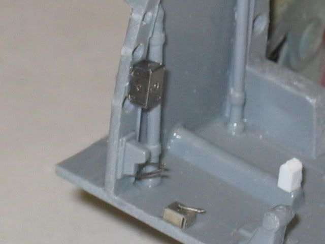

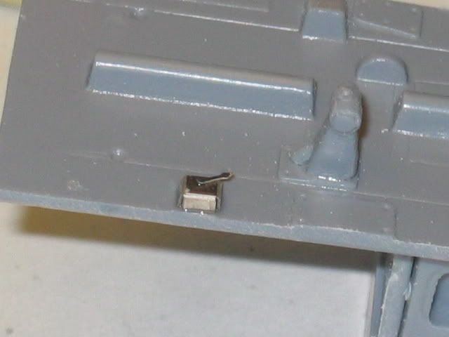

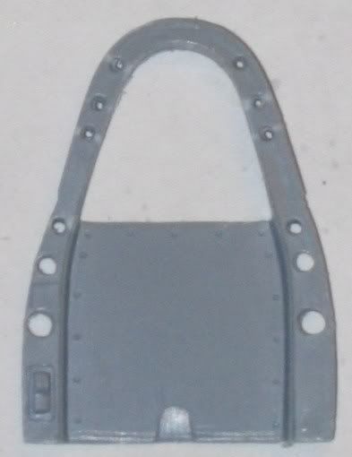

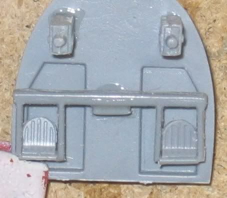

Jag börjar med att borra ur en del lätthål;

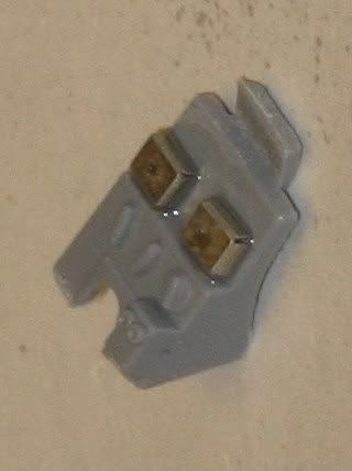

Främre skottet med pedaler och ändstyckena till noskulsprutorna (två stycken 0.5tum eller 12.7mm).
…lite ets
Vika små lådor av plåt är inte en favoritsyssla, men snyggt blir det!
Mer än så har jag inte hunnit med, men jag bygger på!

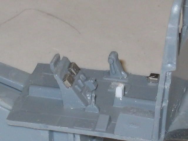

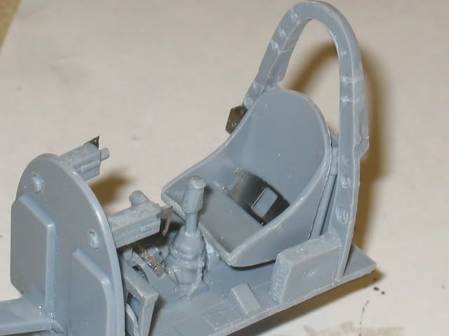

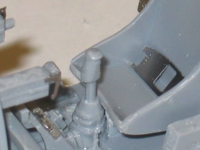

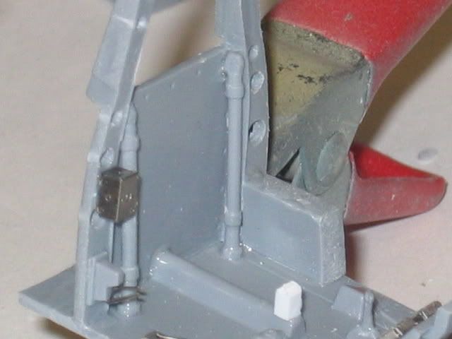

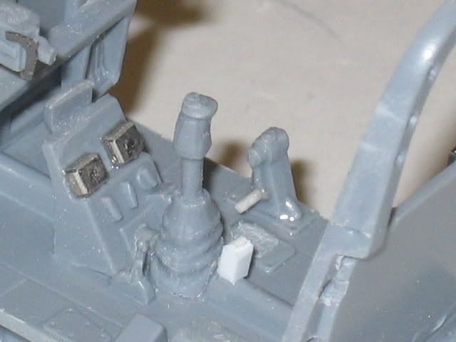

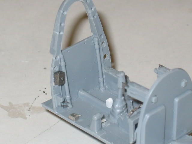

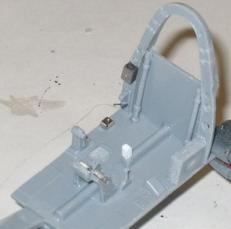

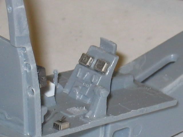

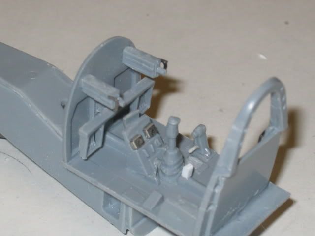

Åter till bygget;

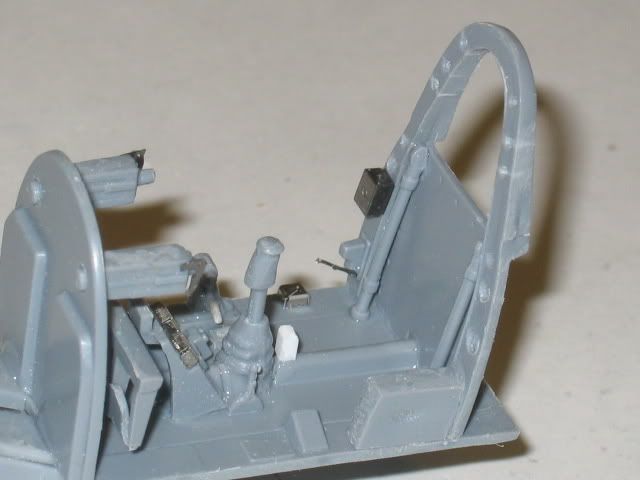

Nu börjar cockpiten på ´Cobran att bli färdig, snart dags för färg!
Jag låter bilderna tala!
Så här långt har det inte varit några som helst problem!
Allt passar och ritningen stämmer, tänk på att detta är ju ändå en ”short-run” byggsats.
Men mycket bättre än så här kan en Short-run inte bli!
Men jag får ändå lite ”jag-har-gjort-det-här-förut-vibbar”!
Många detaljer och lösningar samt delarnas nedbrytning känns bekant på nåt vis.
Jag har ju byggt Eduards P-39a i 1/48 för ett par år sedan, undrar om inte Special-Hobby har ”blåst upp” Eduards modell?
Tjeckerna brukar ju samarbeta, företagen emellan, och verkligen inte mig emot.
……jag bygger på!

Inlägg av JOooCKE i mån apr 12 2010, 10:34
Kommer bli en kanon fin cockpit det där! Smile
Snart dags för lite färg ser det ut som Smile
Förresten... är det någon, kanske du Stefan som har provsuttit en sådan stol, eller likande? Tycker att det ser så obekvämt ut...
Sv: P-39D Airacobra, Special Hobby 1/32
Inlägg av Stefan E i mån maj 31 2010, 16:43
@JOooCKE skrev:Kommer bli en kanon fin cockpit det där! Smile
Jo, nog ser det obekvämt ut!
Men jag har för mig att piloten faktiskt SITTER på fallskärmspacken!
Den är ju mjukare än plåten och skyddar "ändan" lite.
Den snedställda plåten skall förmodligen hindra att packen glider omkring, utan ligger stadigt på plats.
Jag har tyvärr aldrig suttit i ett stridsflygplan från WWII, men jag segelflög under -70talet, och då använde vi fallskärmspacken som ryggstöd/ryggdyna!
Någon som faktiskt VET säkert?

Ser bra ut så långt Stefan!
Inlägg av merlin1953packard i mån maj 31 2010, 21:06
Det där ser väldigt bra ut, Stefan! Använder du något verktyg när du bockar etsen? Har sett att det finns speciella bockverktyg till detta och också införskaffat en dito för ändamålet. Dock har jag inte kommit så långt ännu att jag använt den... men det blir nog vad det lider...

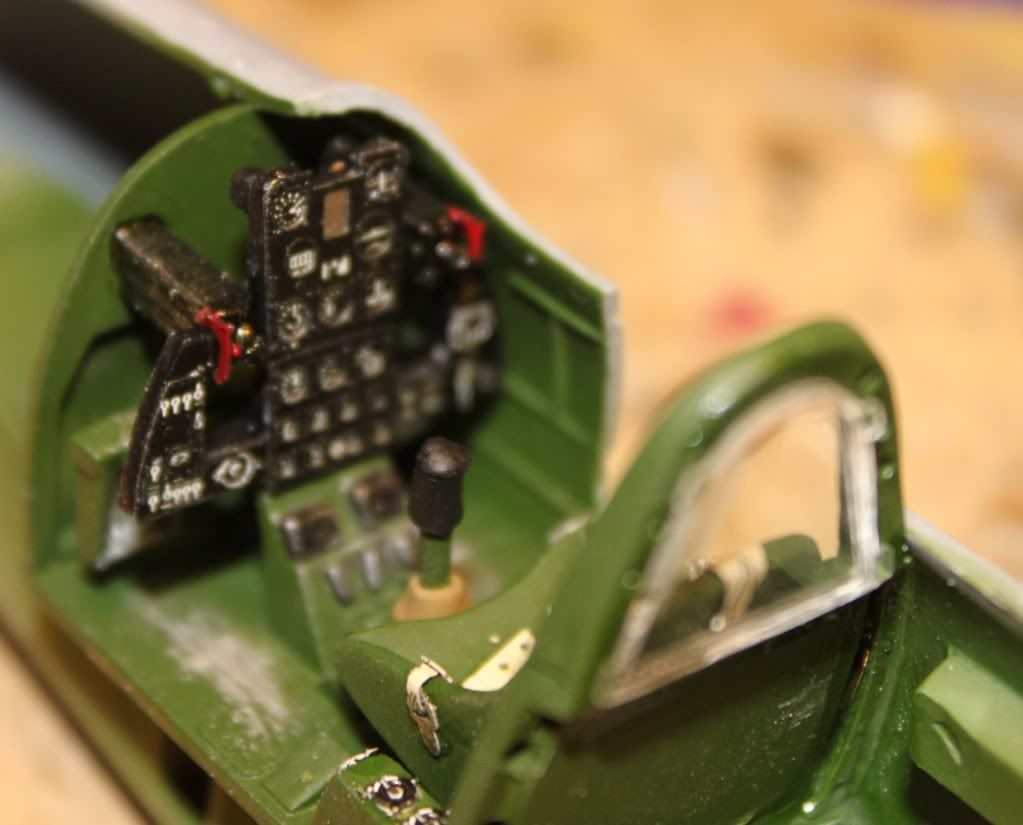

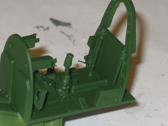

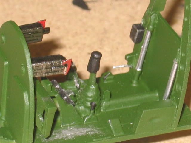

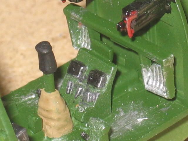

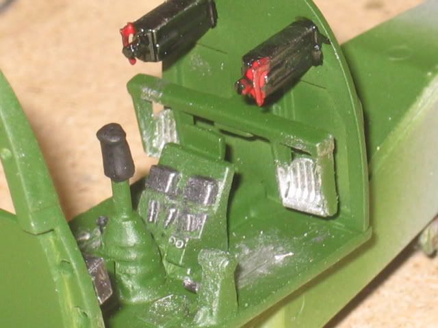

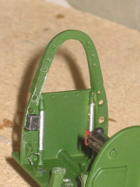

Inlägg av Stefan E i mån jul 26 2010, 17:23

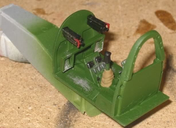

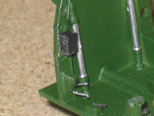

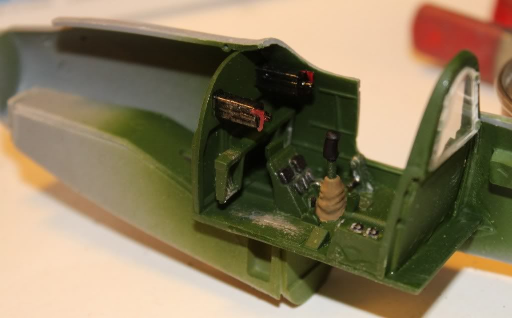

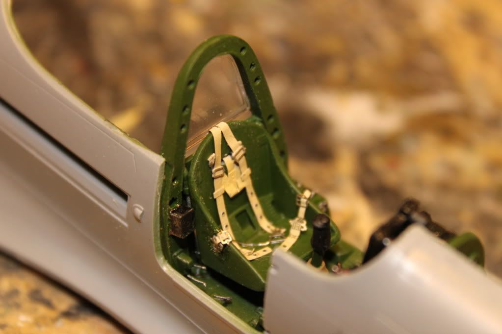

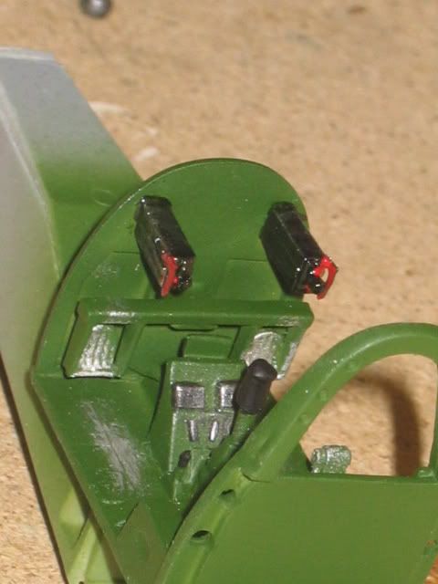

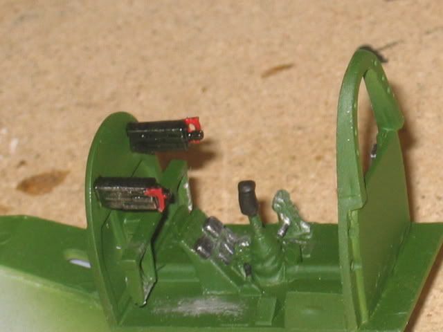

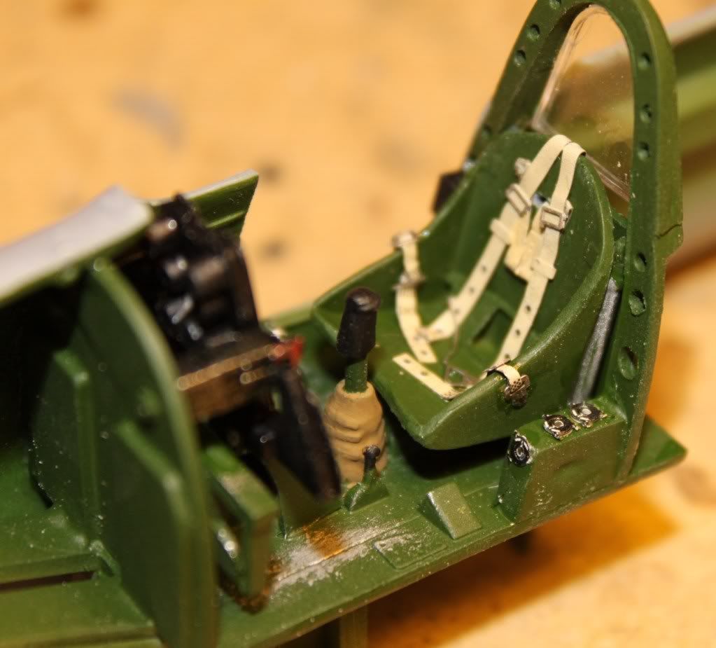

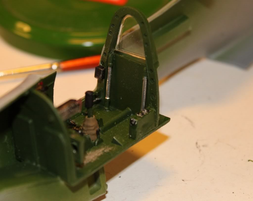

Så var det dags att skätta lite färg på interiören, Medium Green var det som användes, den kallades också för Bell Green ibland!
Alla dessa små metallådor och andra detaljer målades svarta.
Bakstyckena på kanonerna målades metallic svart med röda detaljer, slitspår torrborstades med silver, diverse detaljer målades med olika färger.

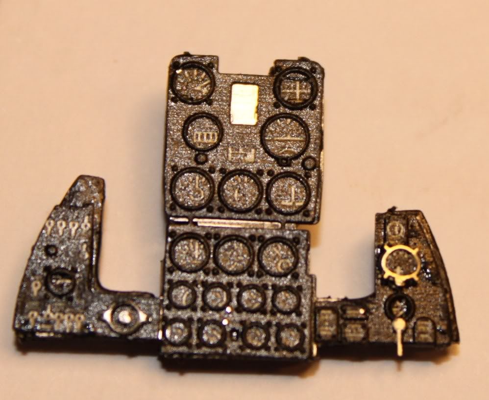

Eduards fantastiska instrumentpanel monterad!
Stolen har försetts med bälten och limmats på plats.
Man fick faktiskt med två olika sorters bälten och två olika instrumentpaneler på ets arket, då de olika versionerna skiljer sig åt en hel del i cockpit!
Special Hobby skickar med korrekta delar och ets, suveränt!
Nu rullar det på...

Inlägg av Janne.S i mån jul 26 2010, 18:26
Oj oj, du är het nu, Stefan!
Riktigt läckert kontor du fått till! cheers

Inlägg av merlin1953packard i mån jul 26 2010, 23:58
Supersnyggt, Stefan! Fint du har fått till det med metallskavet på golvet! Lärde mig också något nytt här; att det skall vara Medium Green i cockpit. Jag som trodde att det var det gamla vanliga, d v s interior green. Är bra att veta när jag skall bygga min P-39:a från Monogram i 48-skala... nån gång...
Vilket fabrikat använder du och vad heter färgen (är det samma som Medium Green?)?
Inlägg av Stefan E i tis jul 27 2010, 00:34
Fyra nyanser av grönt....
Färgen jag använder kommer från White Ensign, som har många "färdigblandade" kulörer till flyg, fartyg och pansar!
Ta en titt här;
http://www.whiteensignmodels.com/
WEM´s färger är av "Humbrol"-typ, alltså oljebaserade färger, men mycket bättre rent kvalitetsmässigt.
Som gamla Humbrol Autentic, om du kommer ihåg dem?
WEM är så nära du kan komma idag, och jag är helsåld på dem och använder annat bara om jag inte har en passande WEM-färg!
Jag späder med standardförtunning, men lacknafta eller thinner går lika bra.
Färgerna är avsedda att sprutas (och då blir resultatet mycket bra), men det funkar bra att penselmåla också.
Priset brukar bli runt vad en vanlig Humbrolburk kostar, ca 22-25:-, inklusive frakten!
Färgen jag använde i P-39an heter US Medium Green 42 ( AS US 16).
Rekommenderar dom varmt!
