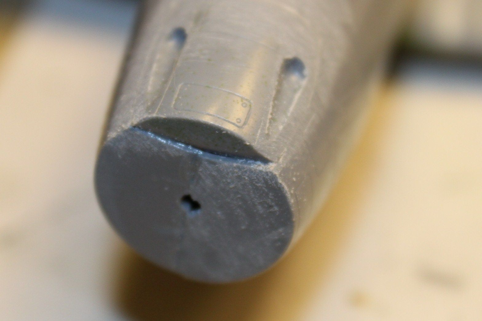

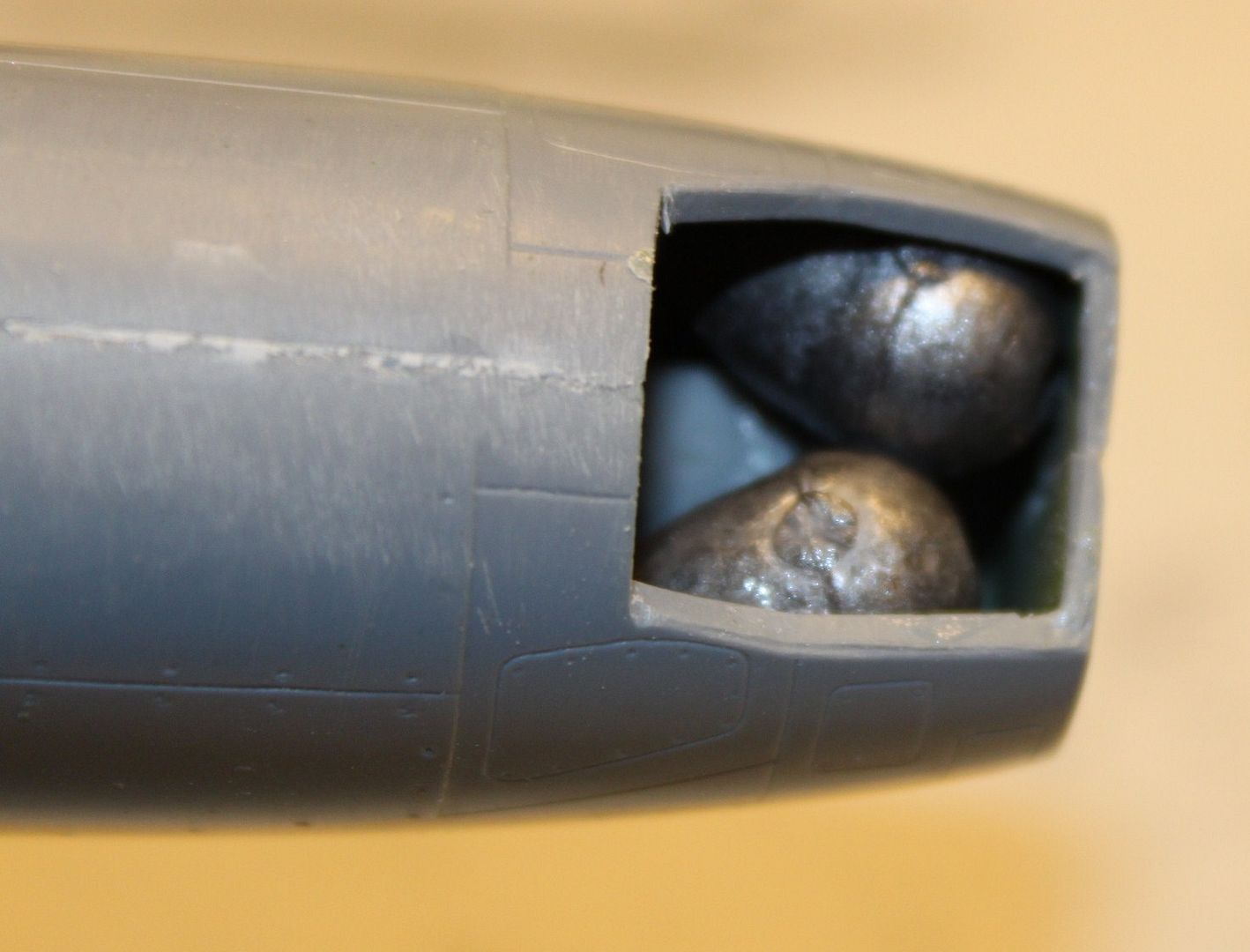

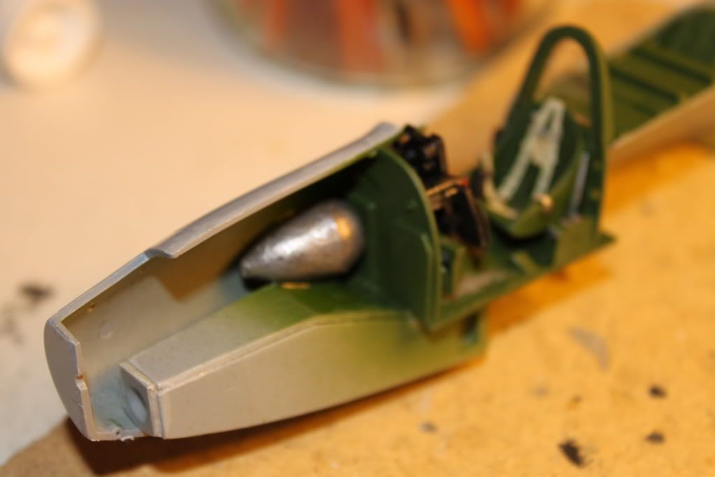

En rejäl nosvikt behövs eftersom Airacobran har nosställ, och är ganska tung i gumpen.
Det hände allt som oftast att planen ställde sig på stjärten, och det var brukligt att palla under med trälådor eller gamla oljefat!
Den här var den största fiskevikten jag hade, men eduard/Special Hobby har omtänksamt nog gjort luckan i nosen separat, så det blir enkelt att fylla på om det behövs.
Eduard skickade med en vikt, önskar SH hade gjort det också!

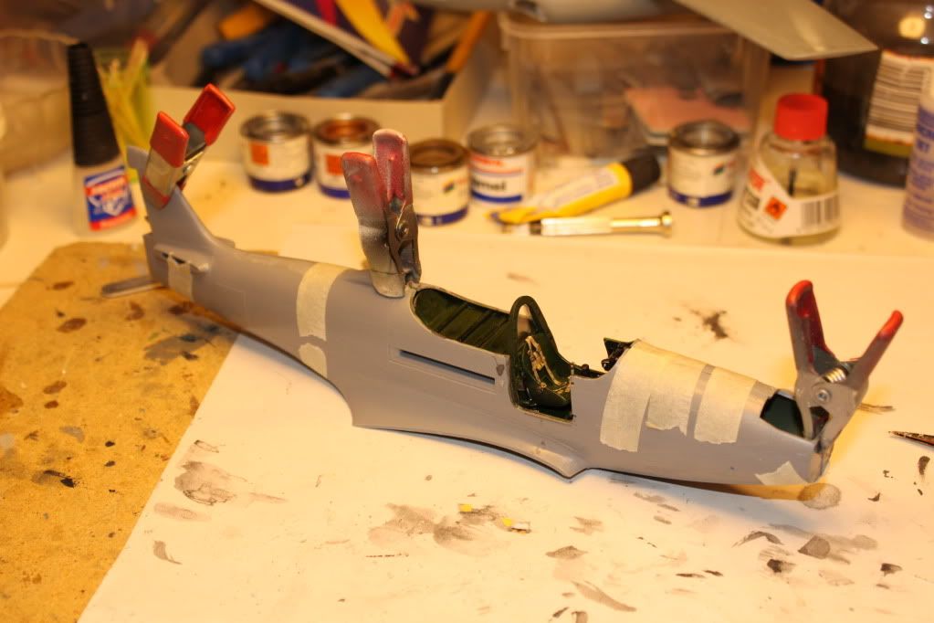

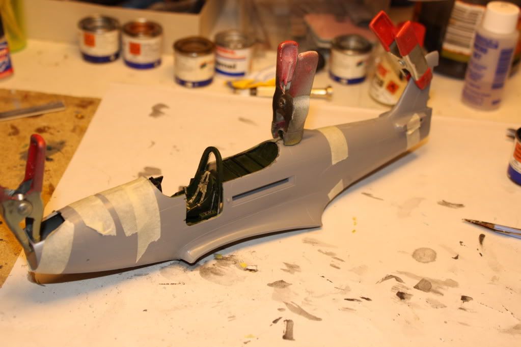

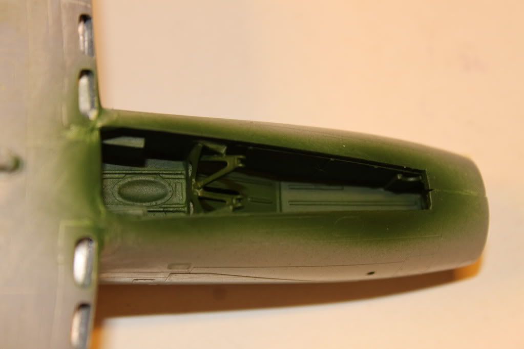

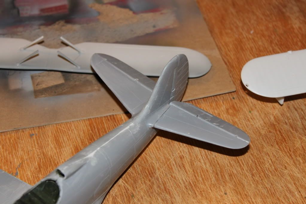

Så var det dags att limma ihop kroopppen.
Ingen större dramatik här, det passade fint, även om det behövdes en del små justeringar.
Efter en ordentligt tilltagen torktid kunde man tänka på vingarna.

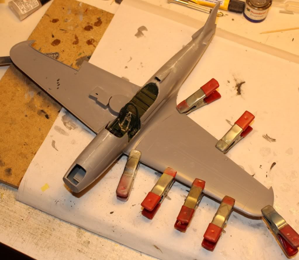

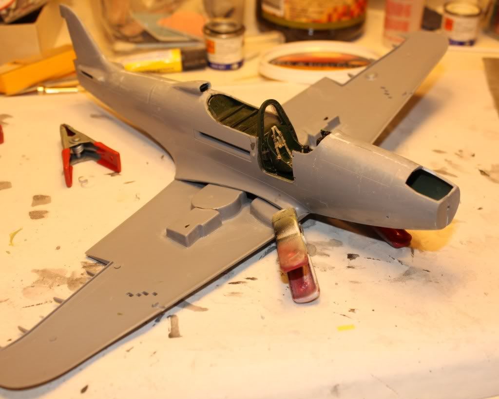

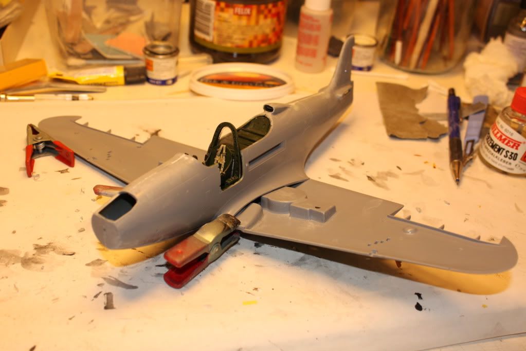

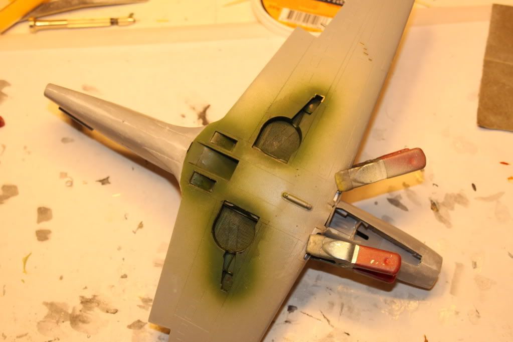

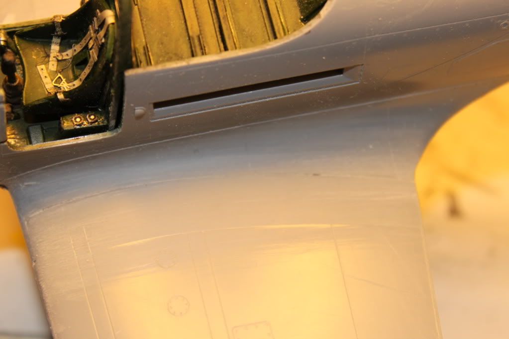

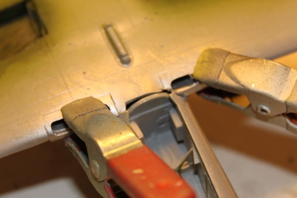

Här övergav jag ritningen, vis av skadan från många short-run byggen!
Om man följer ritningen och limma ihop vingarna och sedan försöker limma dem till kroppen får man PROBLEM!

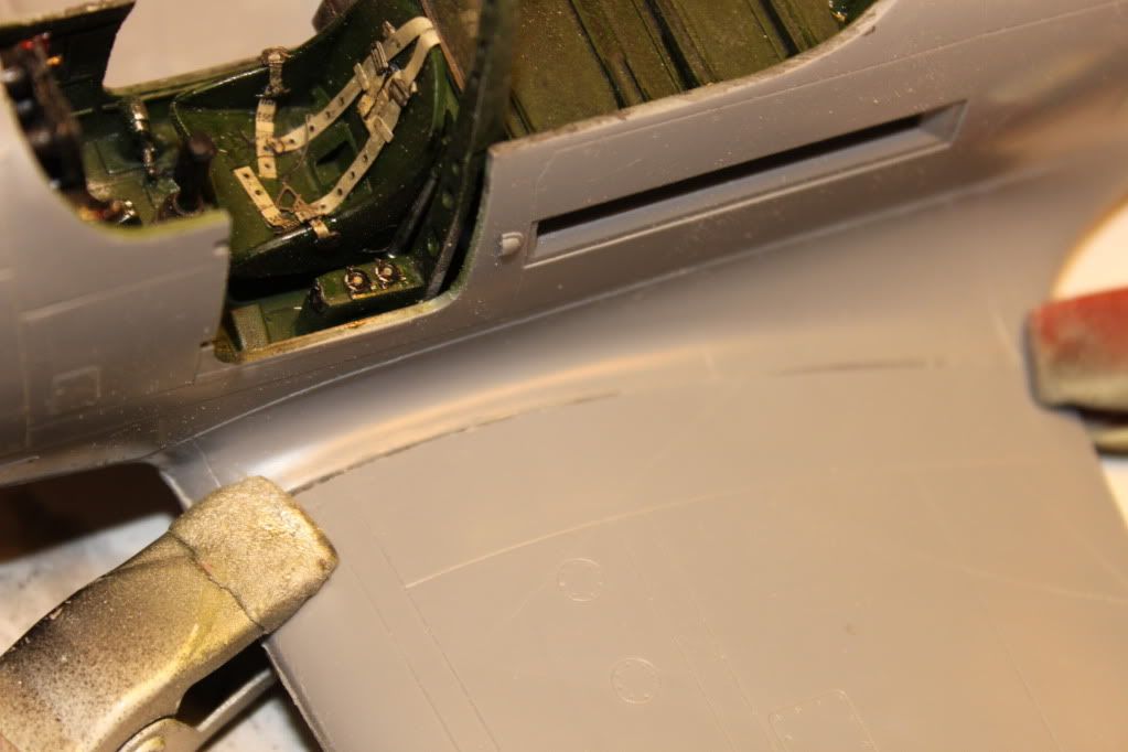

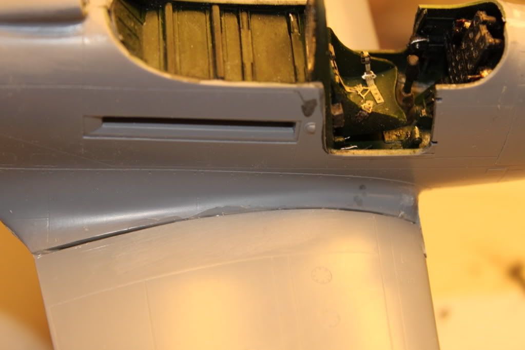

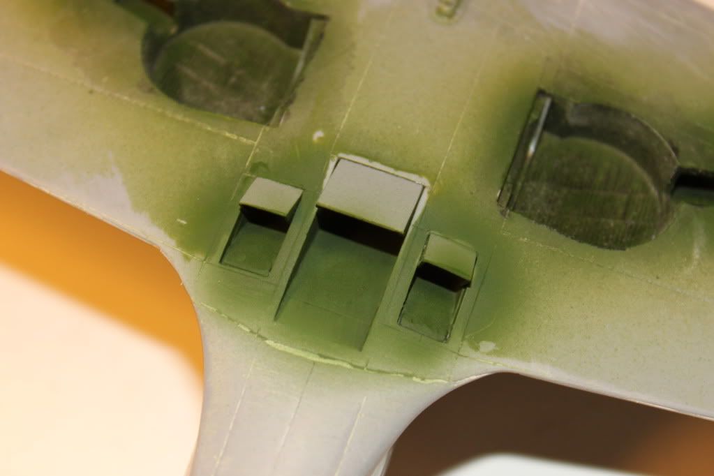

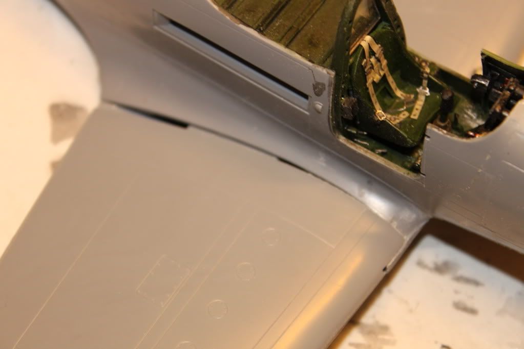

Jag började med att limma underdelen (som är i ett stycke) till kroppen, sedan fick det ligga o torka ordentligt.
Lite filande blev det allt, men riktigt bra passform, det gäller bara att få vingen helt rak!
Hjulhusen hade jag målat Medium Green innan.
Här, där vingen möter framhjulets balja fick jag karva lite i plasten, men passningen blev OK.

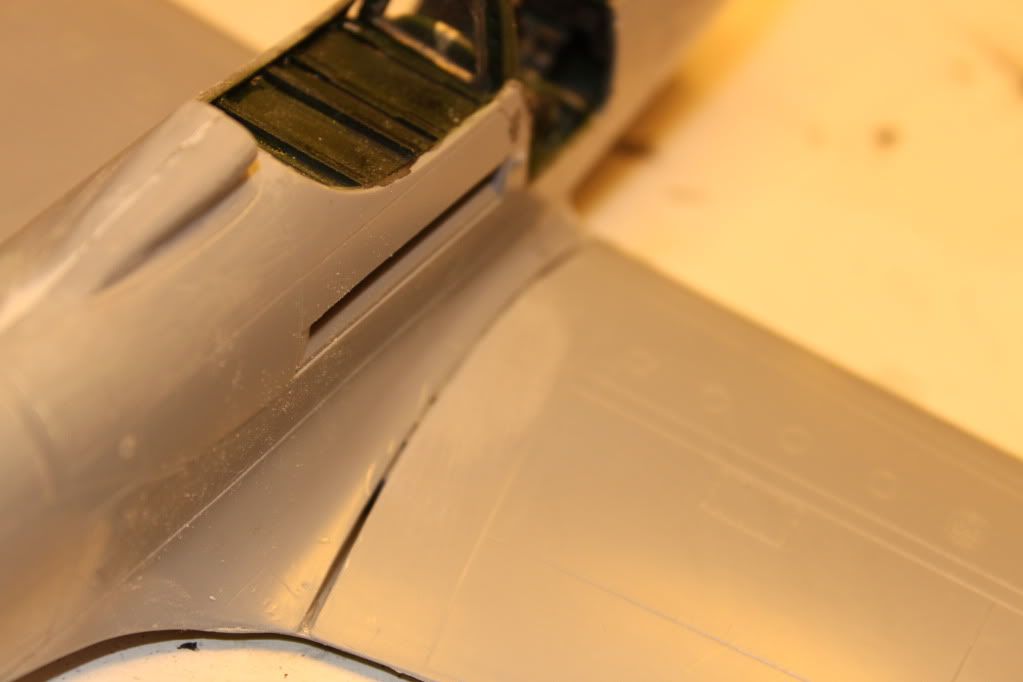

Nu kan man passa in vingens överdel, bara att slipa och sanda så man får en perfekt skarv i vingroten!
Resten tar vi hand om senare!
Det gick åt många klämmor, men passningen blev i stort sett perfekt!
Andra sidan blev inte så bra, men ganska OK.
Detta är anledningen till att göra på detta viset, det hade varit bra mycket svårare att få till skarvarna snyggt om man byggt hela vingen först!
Så här bygger jag ALLTID den här typen av vingar!

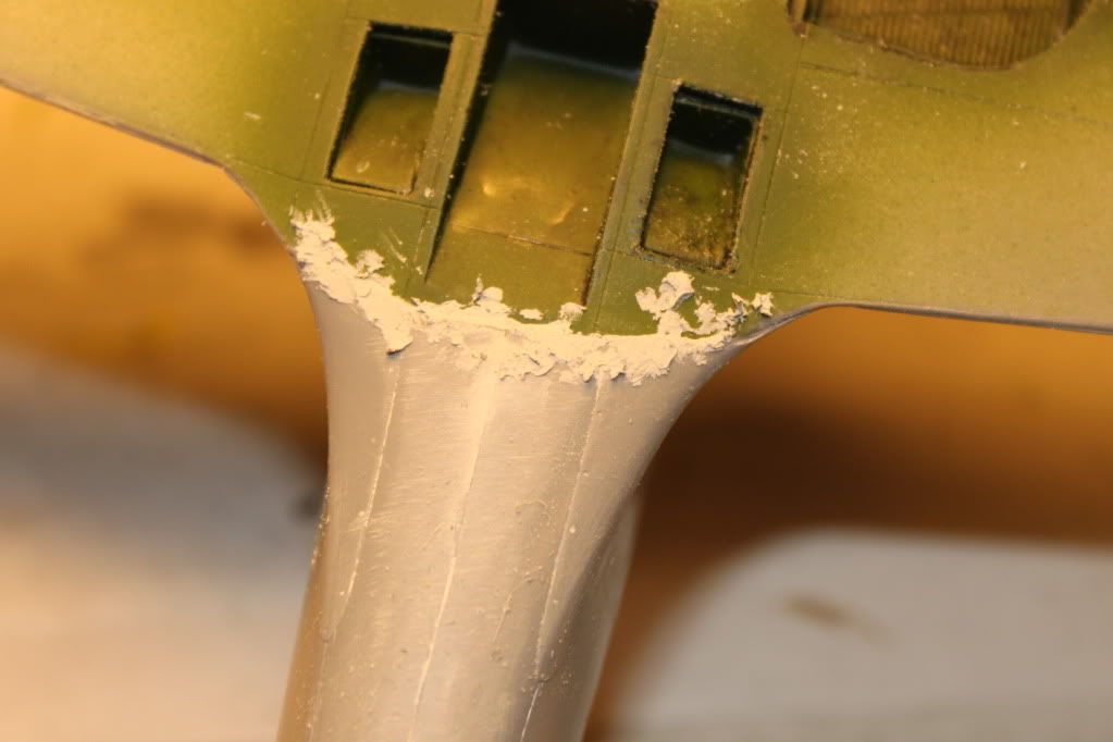

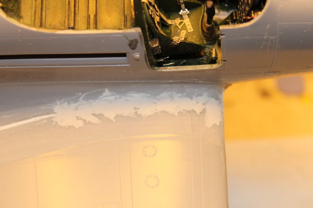

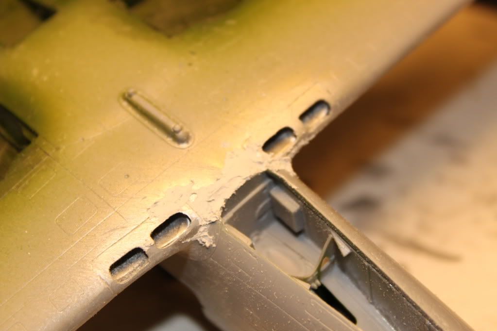

Lite spackel;
Här syns att jag använt lite plasticard strippar för att fylla ut glipan i höger vingrot!
Vänster vingrot behövde absolut inget spackel!

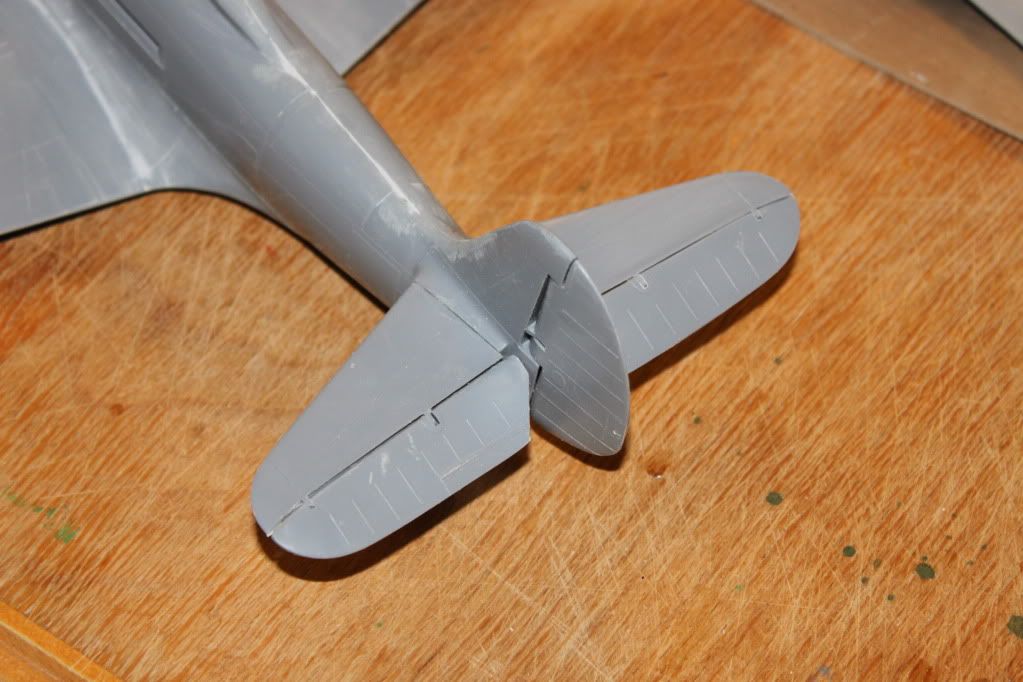

Till sist firade jag med att montera stabbe och sidoroder!
Nu ser man att det är en Airacobra!
Mera kommer snart!

Roligt att se hur bygget flyter på, Stefan! Dessutom visar du det där tipset, som du tidigare berättat om, d v s hur vingen bäst skall limmas in. Kanske skulle gjort så på min Spit/S31, så hade jag kanske sluppit dundergliporna på varje sida mellan kropp och vinge.
Sv: P-39D Airacobra, Special Hobby 1/32
Inlägg av Stefan E i ons aug 11 2010, 23:32
Prova på nästa modell som har den här typen av vinge!
Gliporna kanske inte helt försvinner, men de blir definitivt mindre, och man kan "kontrollera" så man får dem där det är lättare att slipa!
Ren lathet, jag avskyr att slipa o spackla!

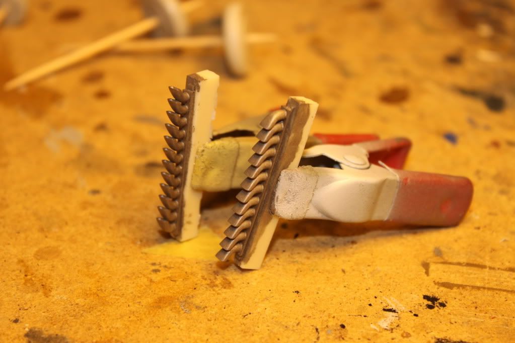

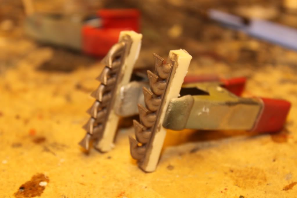

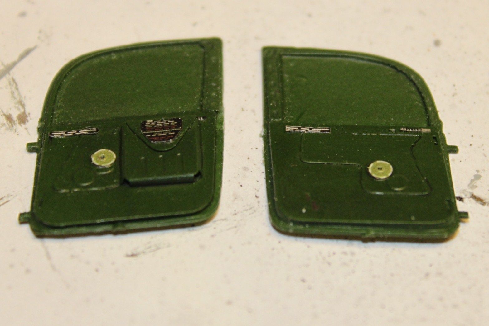

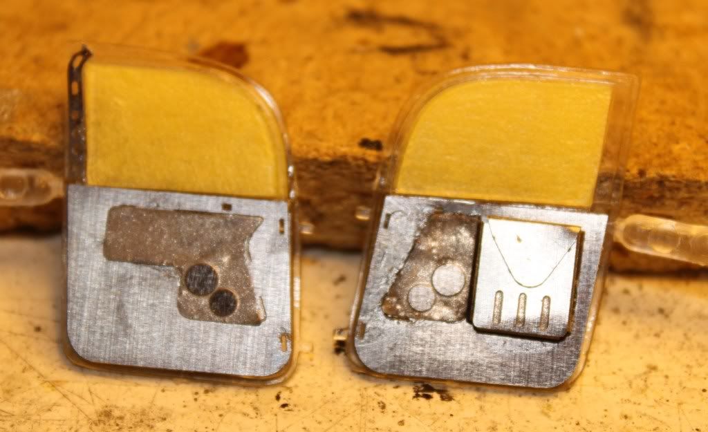

Man får med avgasrör med både sex och tolv “utblås”, dom jag skall använda är de tolv-stackade!

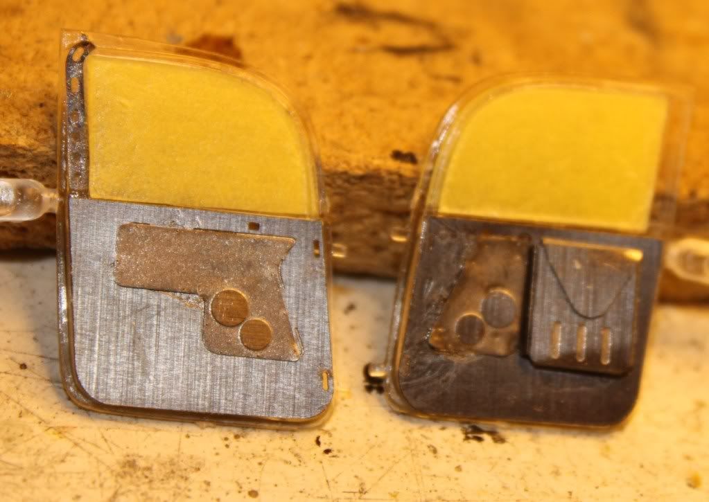

Dörrarna är inte detaljerade alls i originalmodellen, så i etset finns kompletta insidor till dörrarna!
Dom byggs upp av en mängd små delar, till och med kartväskan på pilotens högra dörr finns med!
Naturligtvis har jag skaffat Eduards maskeringsset, bekvämt, oh ja!
Kanske anses som lite “slött”, men efersom jag avskyr att maska rutor så är det värt vartenda öre!

Dörrarna är målade och klara.

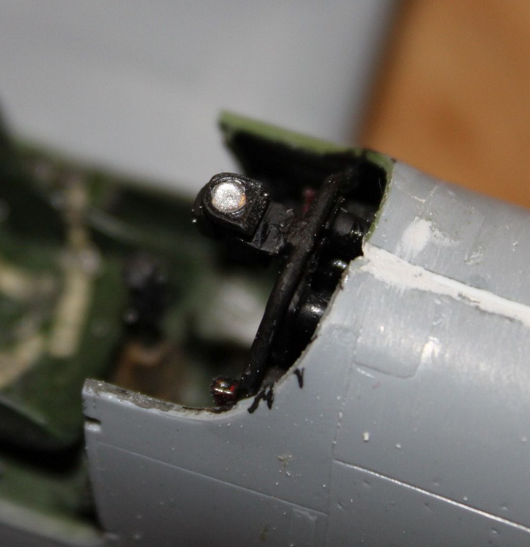

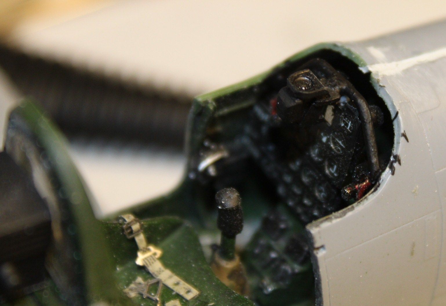

Siktet har monterats på sin ram.
Alltihop målas svart.
Lite silver (Hu11) för att simulera “siktglaset”.
Så här blev instrumentpanel och sikte (skall dutta i lite klar orange i siktet också).
Detta är ju en kärra med nosställ, och airacobran var lite baktung, den “sitter” med låg stjärt, lite som en A-4 Skyhawk.
Jag “vägde av” kärran genom att balansera den med fingertopparna vid huvudställens infästningspunkter, och stoppade i bly tills den tippade framåt.
En väldigt grov metod, men det brukar funka bra, det gäller bara att se till att allt akter om “gravitationspunkten” (i det här fallet; huvudställen) är monterat.
Propellern var inte monterad, så det ger en liten felmarginal åt rätt håll.

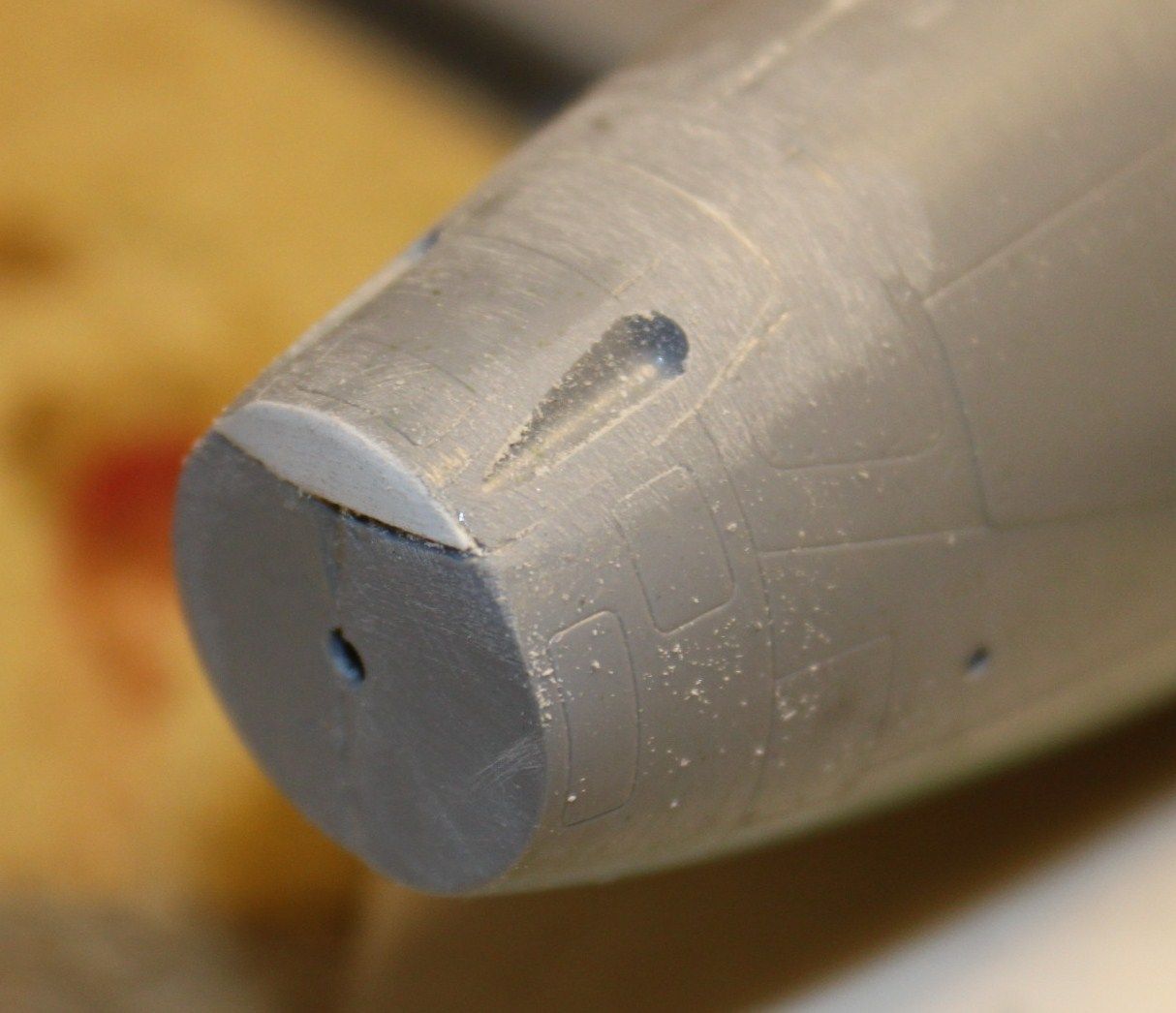

Två rejäla blyvikter hoppas jag skall räcka för att få nosen säkert i backen, det är nästan 60gram!

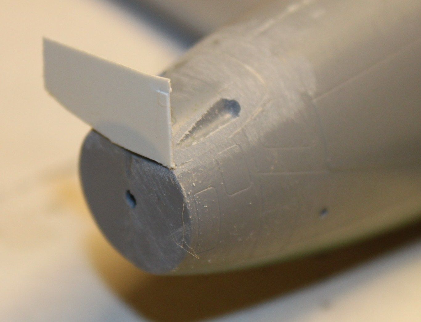

Sedan kunde jag lägga “locket på”, men det fattades en liiiten bit i framkant, bara några tiondelar av en millimeter!
En bit av den tunnaste plasticarden (0,25mm) jag hade blev perfekt.
Biten klippte jag till lite grovt innan jag limmade den på plats.
När det torkat tills nästa dag, klippte jag bort den överflödiga plasten och sandade till rätt form.
Blev helt OK, tycker jag.

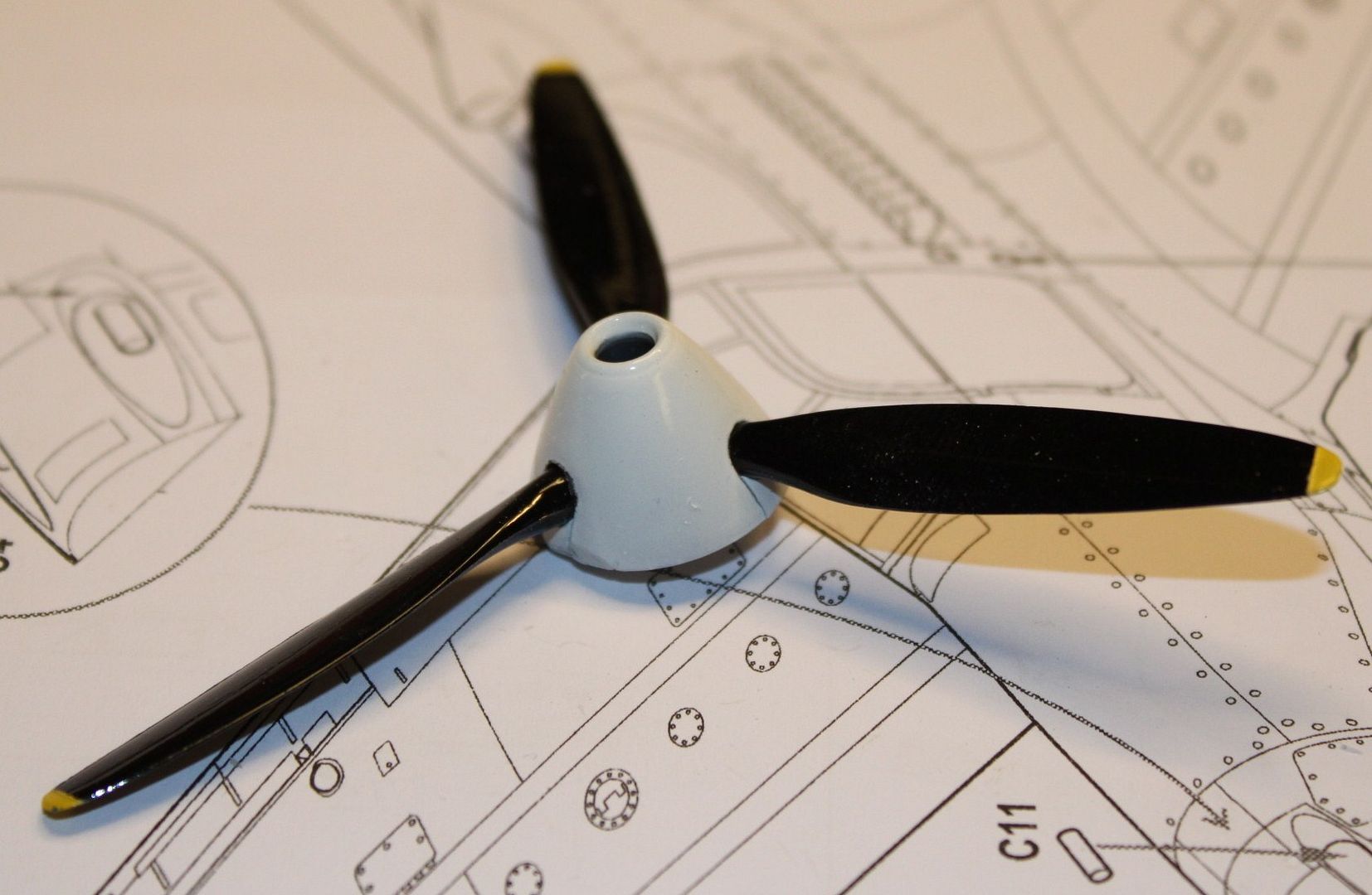

Propellern är helt målad och klar.
Man får med två olika snurror, och olika beväpningsalternativ, så här gäller det att kolla referenserna på den kärra man bygger!
“Min `Cobra heter “Air-a-cutie”, och är en mycket väldokumenterad och mycket fotad maskin, så det var inga problem att välja rätt här.

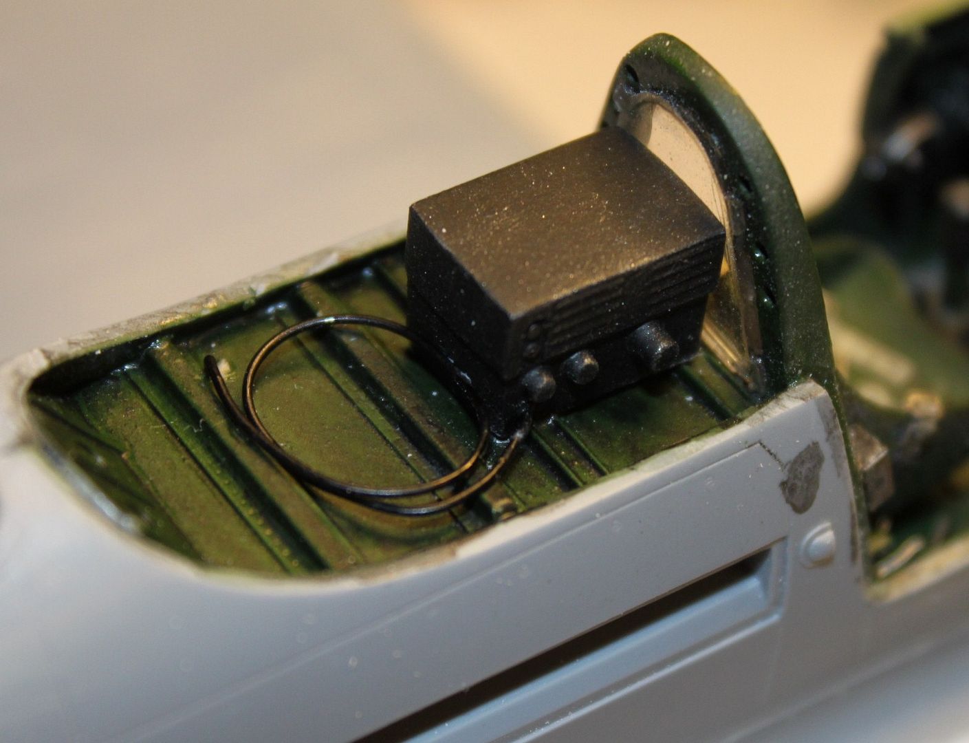

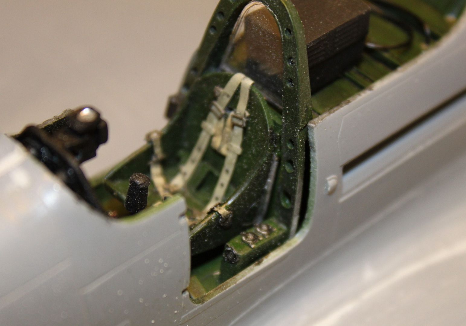

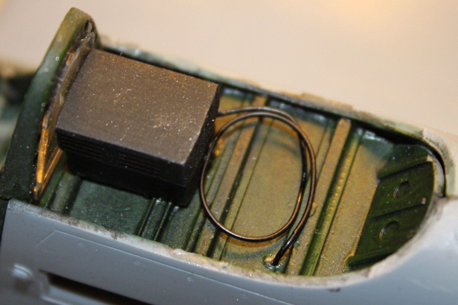

Batteri/Radio installationen på hyllan bakom piloten detaljerades lite extra med en bit “kabel” gjord av 0,2mm taveltråd (köpt i en konstnärs/scrapbook/handarbets-butik).
Såja, nu är det nog dags att lägga “locket” på cockpiten snart!

Om det är slipdamm som täcker det mesta i cockpit hoppas vi att det går att blåsa bort.
