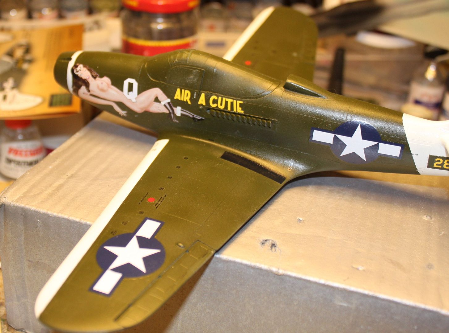

Inlägg av Stefan E i tor jan 10 2013, 20:26

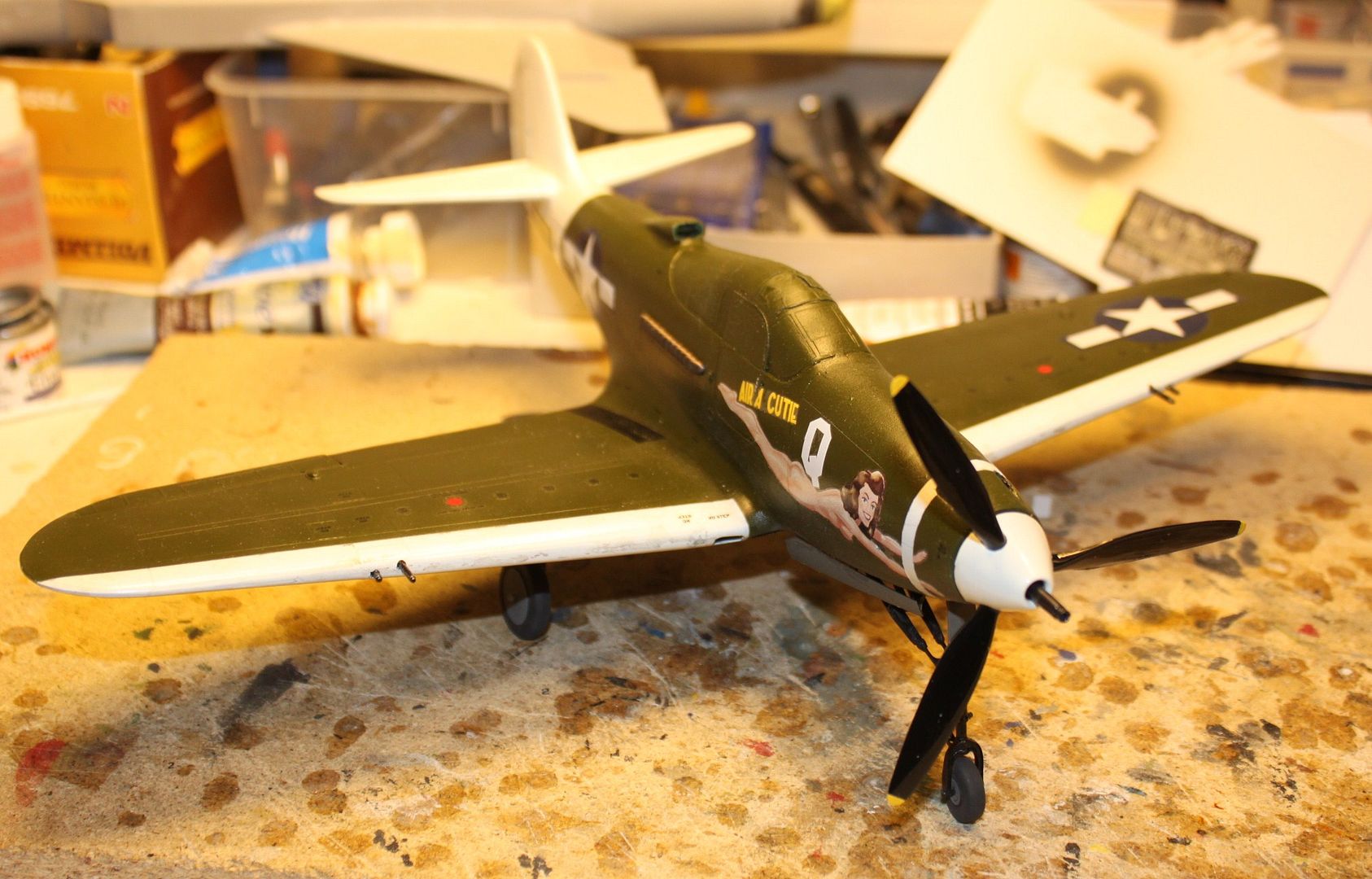

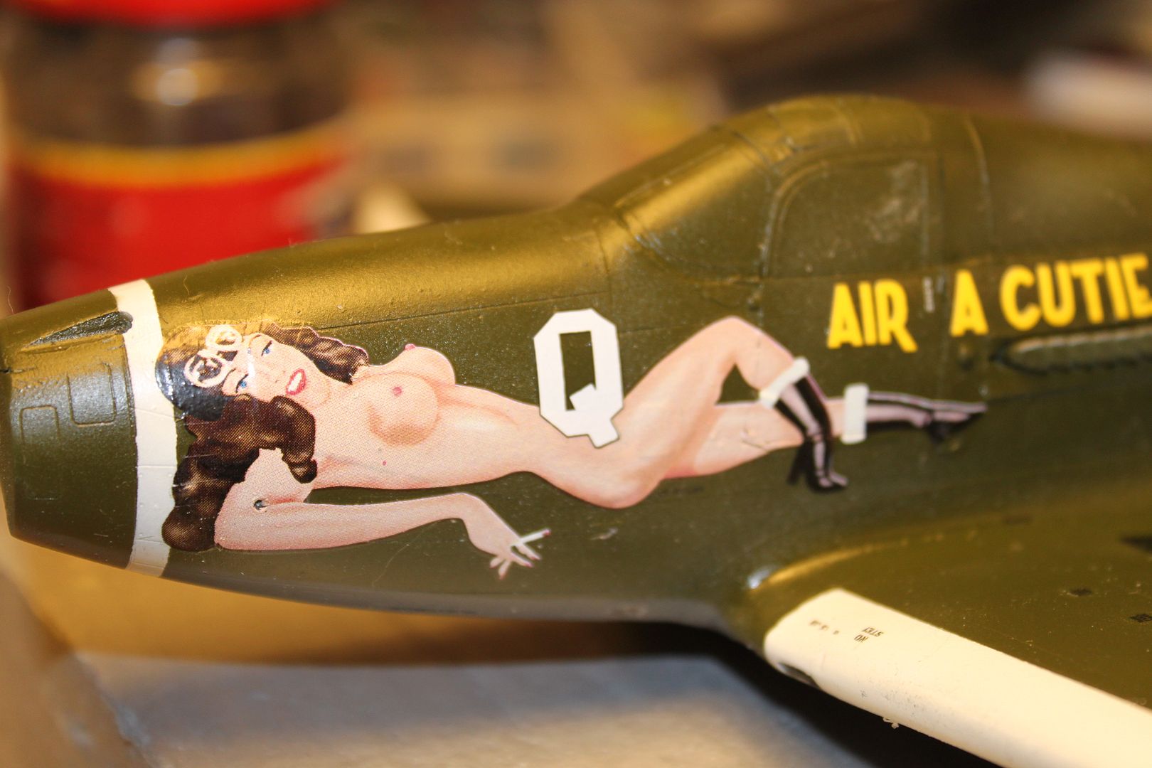

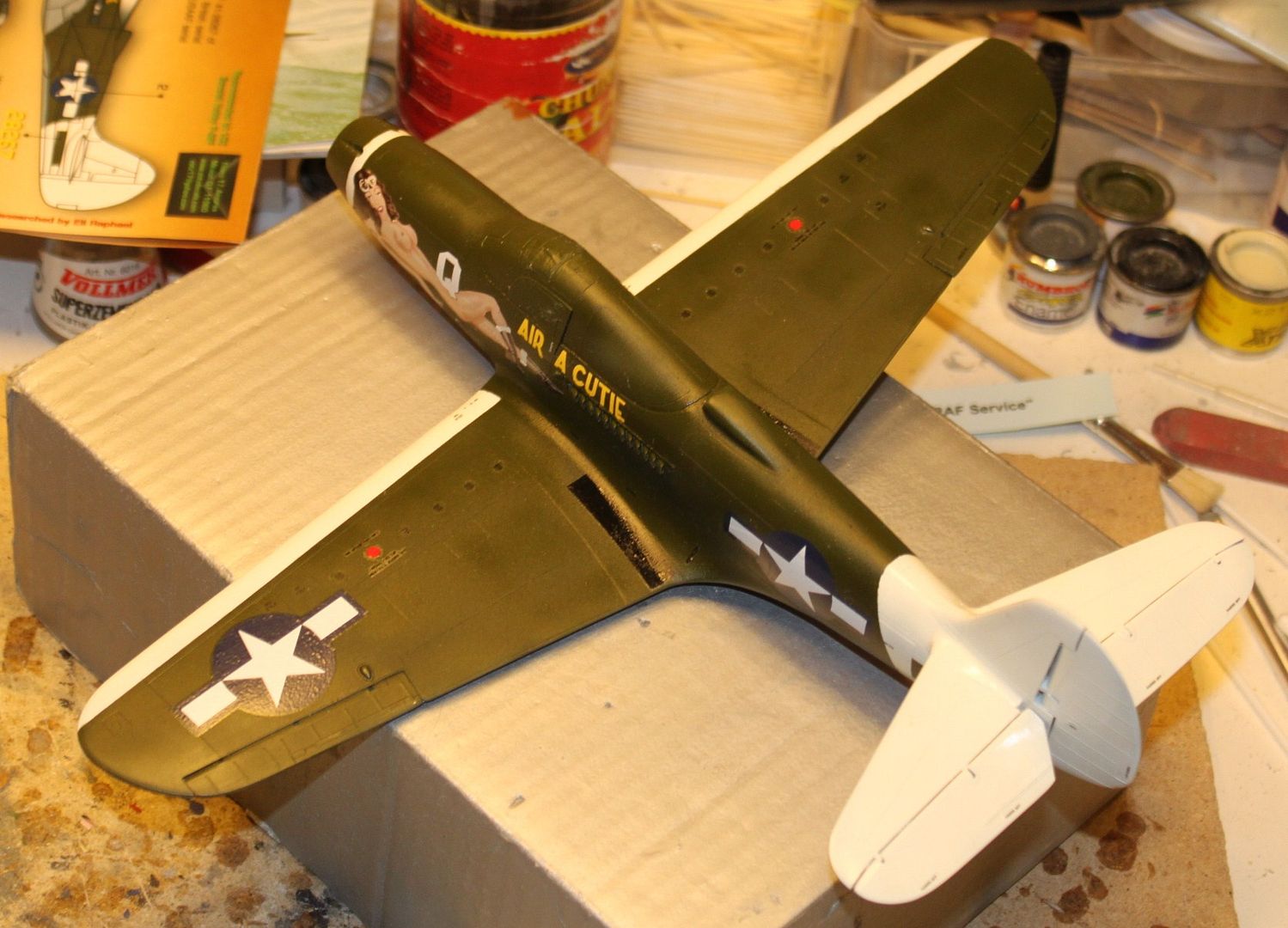

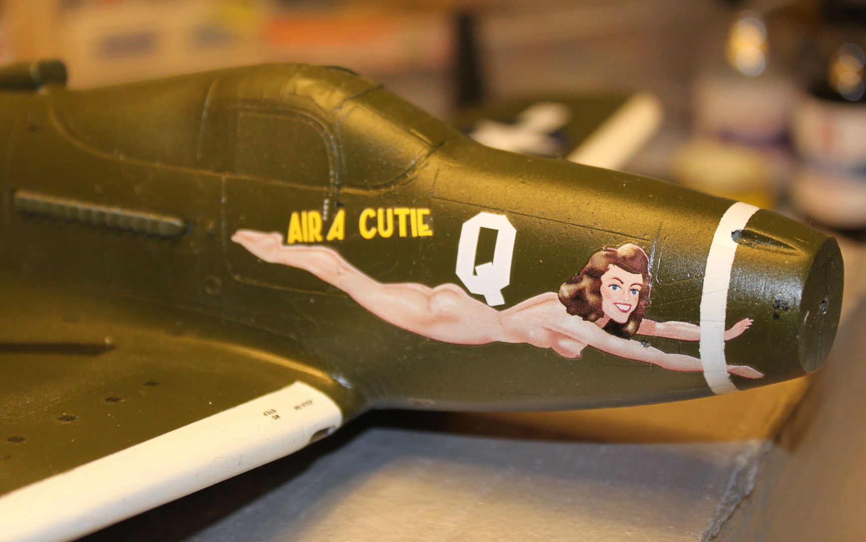

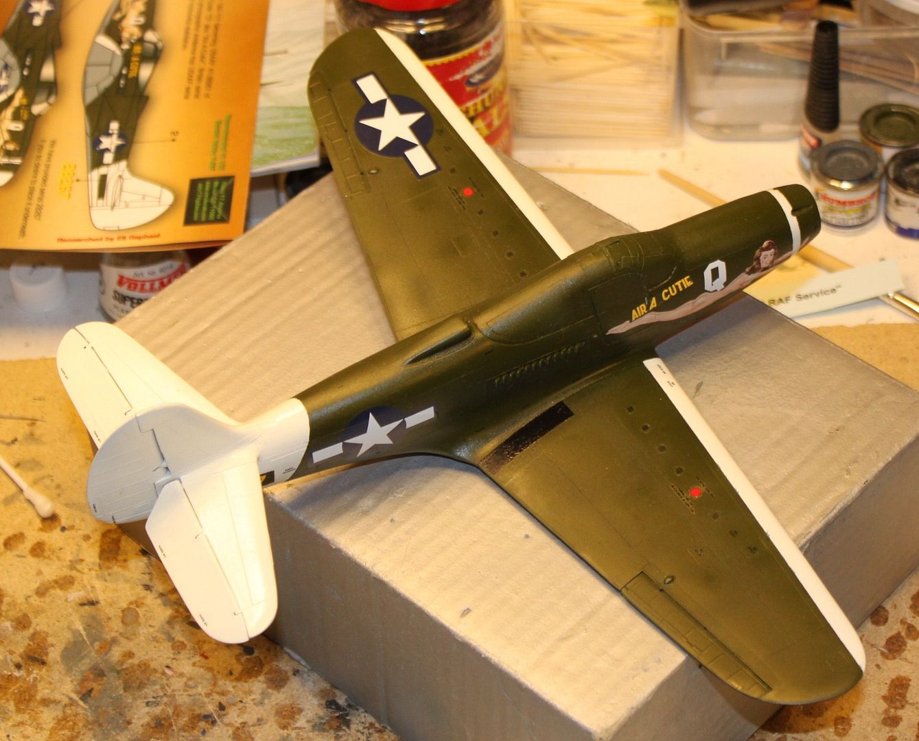

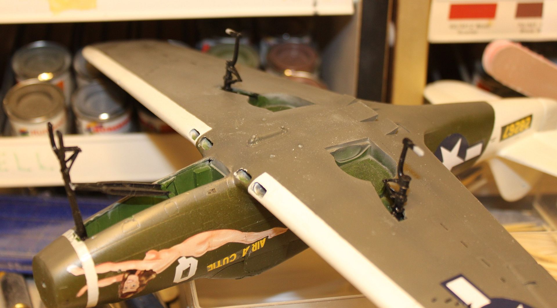

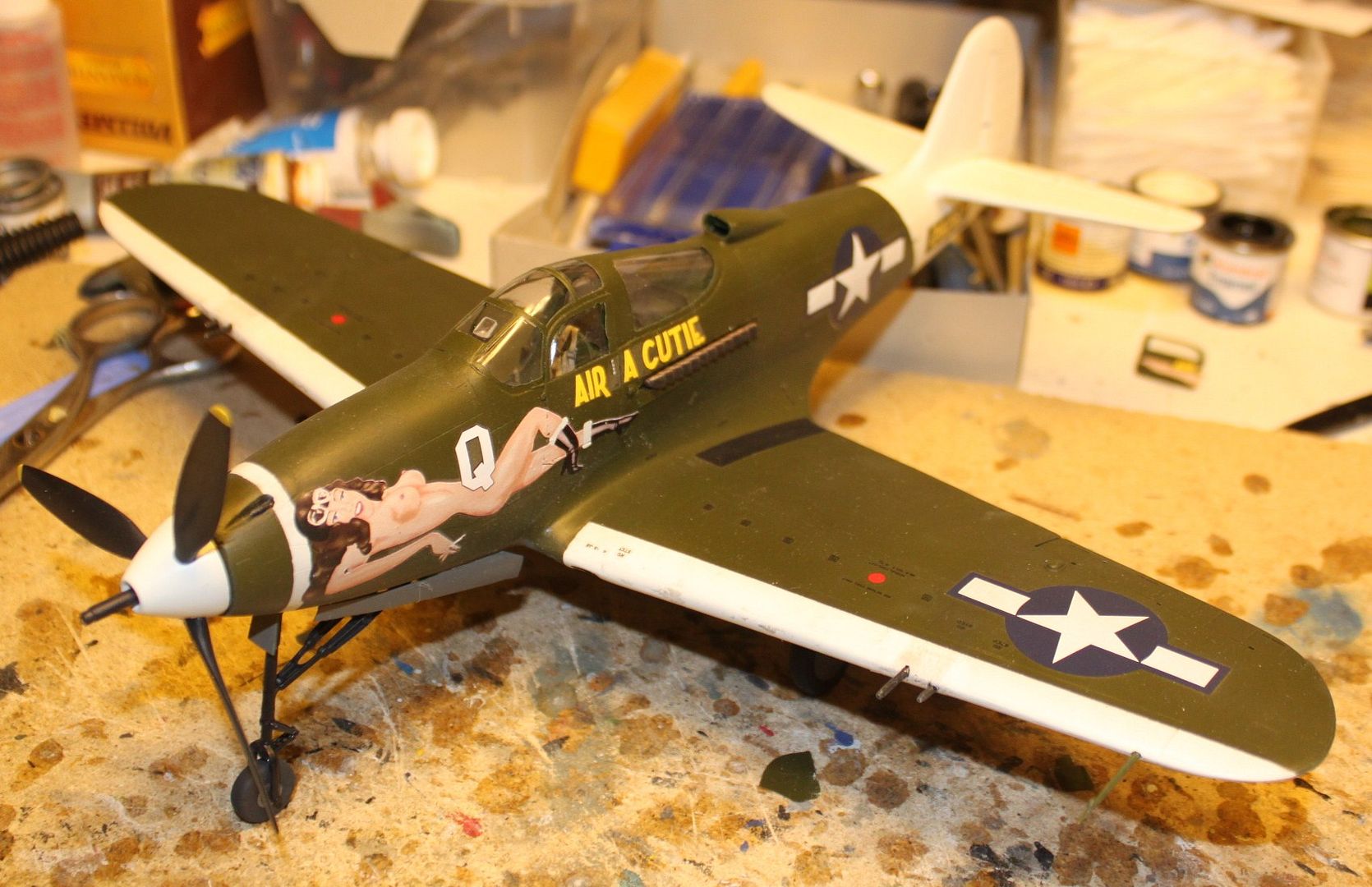

Äntligen dags för det som alla väntar på; DEKALERNA!
Jag har använt byggsatsens stenciler, tryckta av Aviprint (samma som Eduard använde innan de började trycka egna), och de andra dekalerna kommer från Mexikanska Zotz (mycket bra och vältryckta).
Kommer mera snart....

Inlägg av Tobias i tor jan 10 2013, 20:53
Snyggt! Den där stora Donnan ser verkligen bra ut på sidan där! Undrar vad fienden tänkte - man kan ju inte skjuta ner det planet.. Wink
Ser fram emot fortsättningen!

Inlägg av cas i tor jan 10 2013, 21:39
Snyggelito!
Av en märklig slump kommer ju Revells omboxning av den här ha precis samma dekaler Cool

Inlägg av linusorn i tor jan 10 2013, 21:42
Välsvarvad donna, på mer en ett plan. Det här blir ju assnyggt!

Inlägg av Matt_Public i fre jan 11 2013, 09:43
Nakna tanter! albino
Kärran har då karaktär, den saken är glasklar. Snyggt lappat!

Inlägg av Caverö i lör jan 12 2013, 18:16
Dom vart väl till-tagna både här och där dom ladysarna!
Gillar det skarp Stefan geek

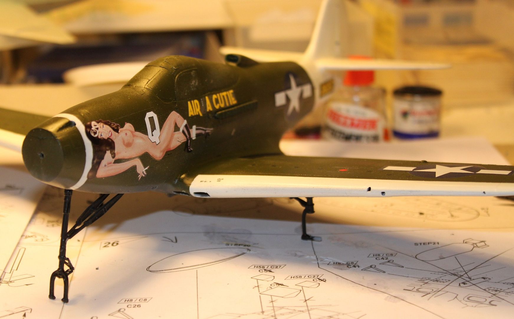

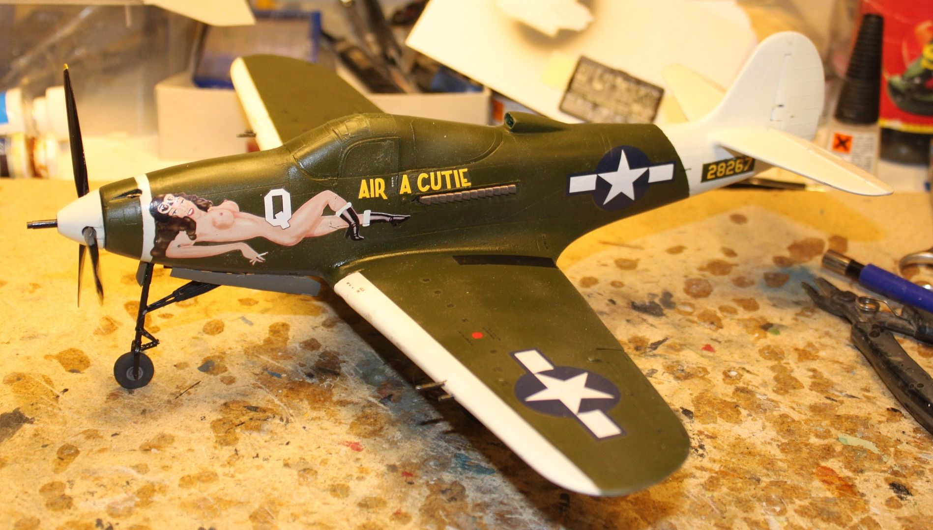

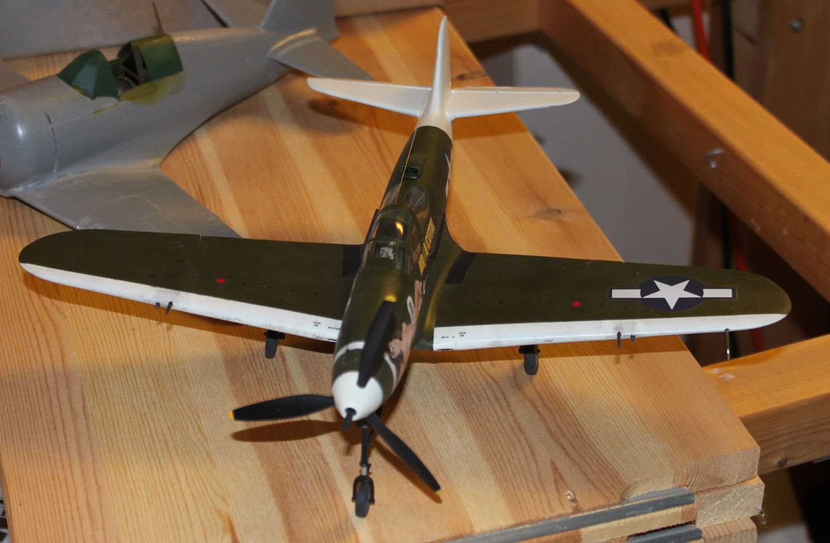

Hon har snygga spiror, Damen!
Står snyggt på alla tre gör hon också!

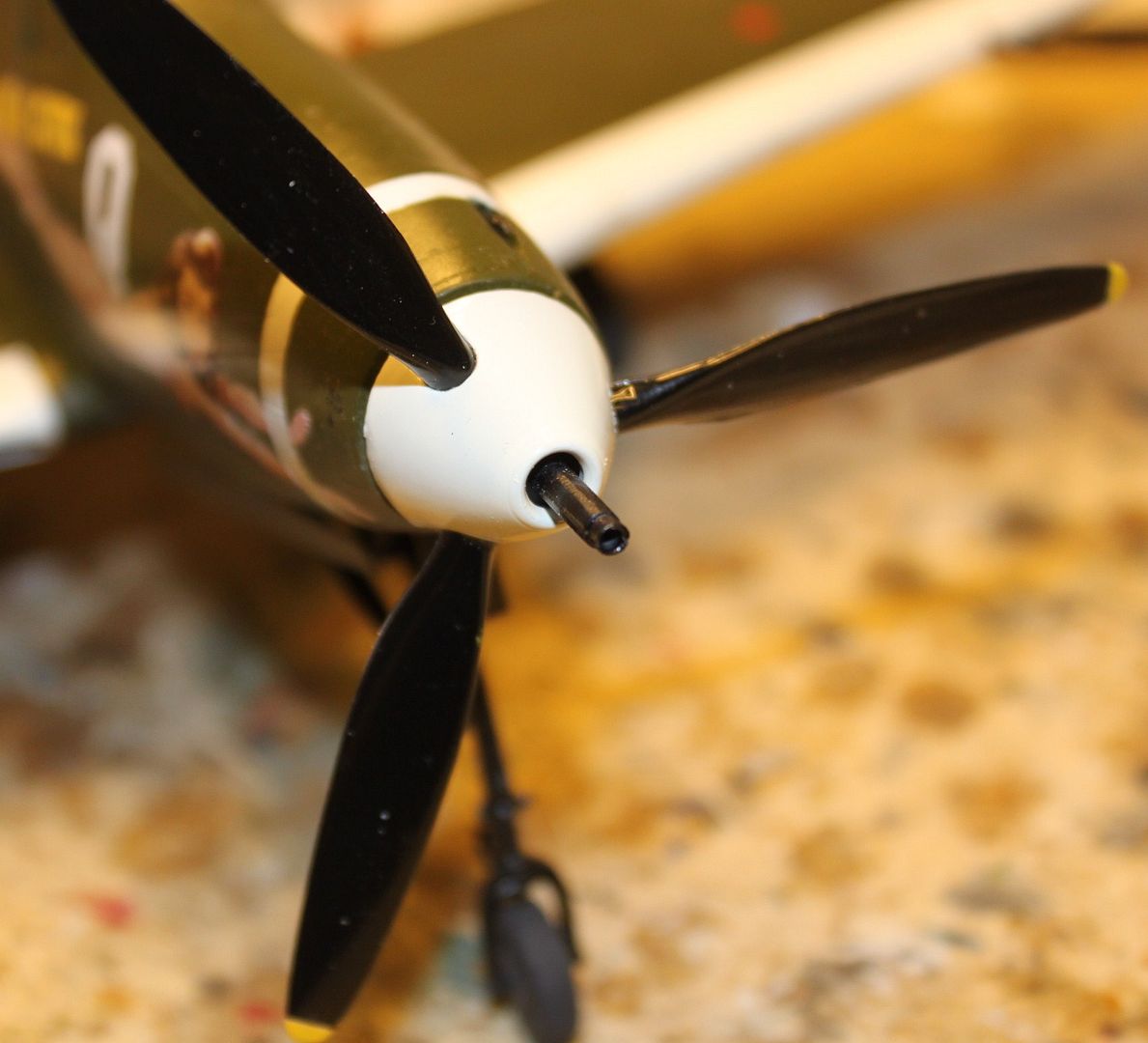

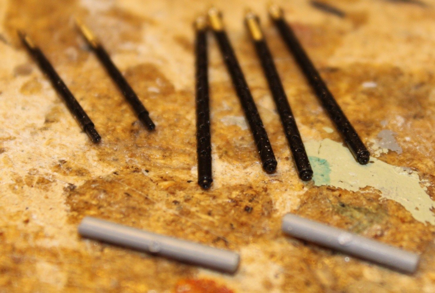

Jag kunde bara inte stå ut med plaststumparna man fick med, utan jag bytte ut dem mot “Porr-pipor” från Masters, fyra stycken 0.50 (12,5mm) i vingarna och två 0.303 (ca 7.7mm) i nosen.
Varje pipa består av två delar, eldrör och mantel, naturligtvis med korrekt hålmönster!
Målade med Alclad Gunmetal, tillsammans med “original-piporna”.

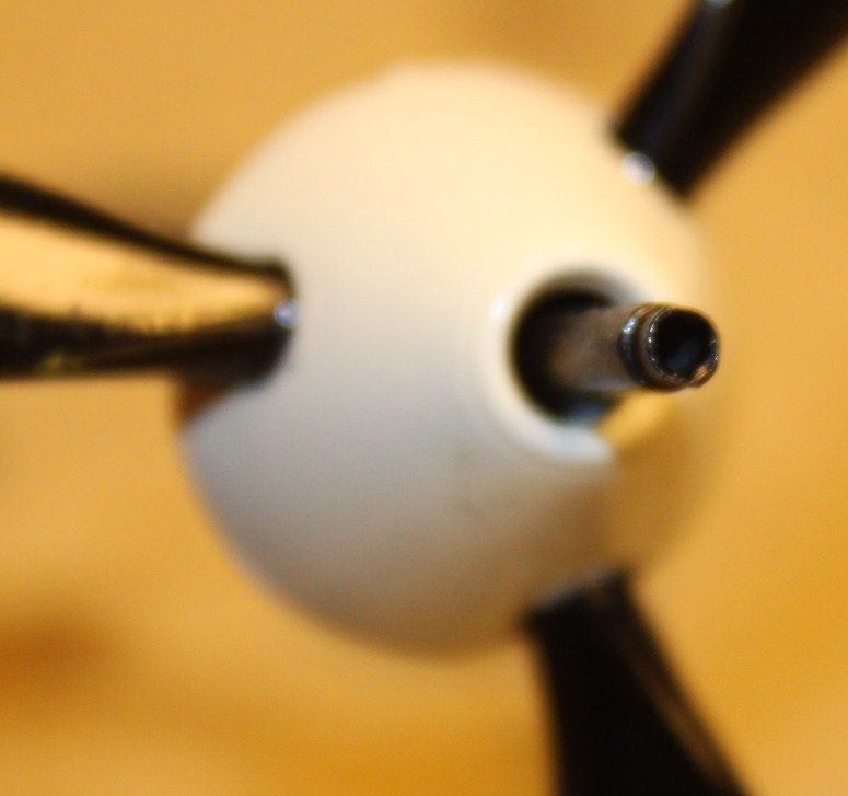

I nosen fanns en 37mm kanon, den fanns inte att få tag på från Masters, så det var bara att använda plastpipan, men jag borrade upp den i alla fall.
Har inte riktigt insett HUR tungt beväpnad Airacobran egentligen var!
Inte lustigt att Ryssarna älskade att spränga tanks med den!

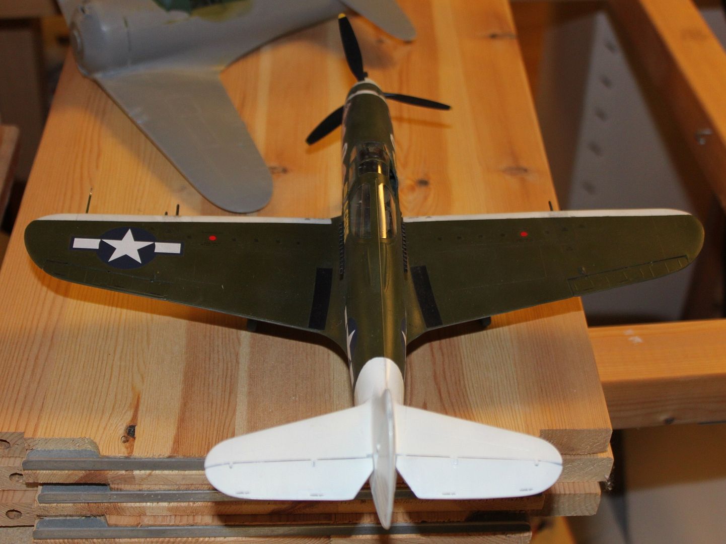

Hjulen är på!

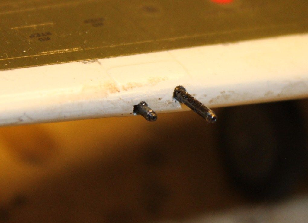

Så här ser piporna ut när de sitter på plats i vingarna.
Till sist har avgasrören fått lite färg, min egenblandade brygd (Hu171 + 53).

Inlägg av Tobias i fre jan 25 2013, 10:01
Snygging-snyggt! Piporna gör sig bra!

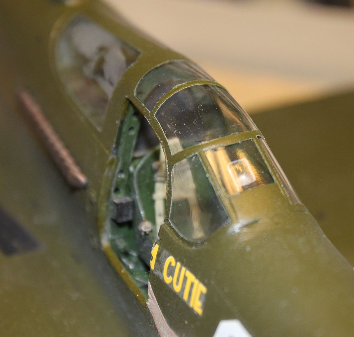

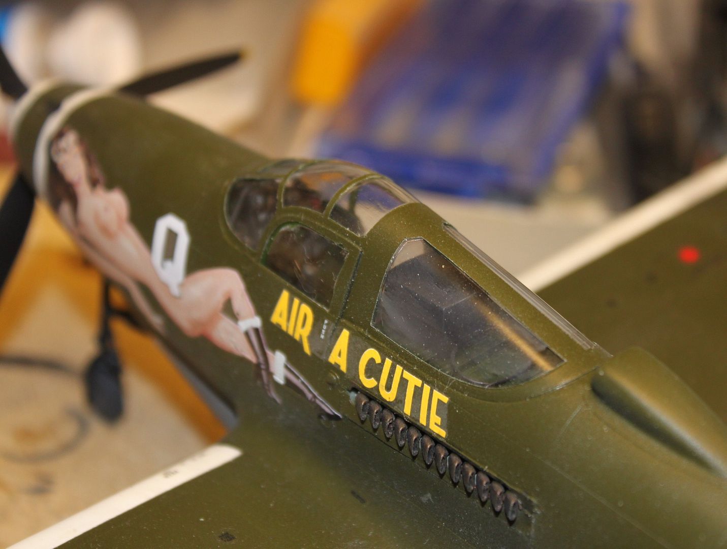

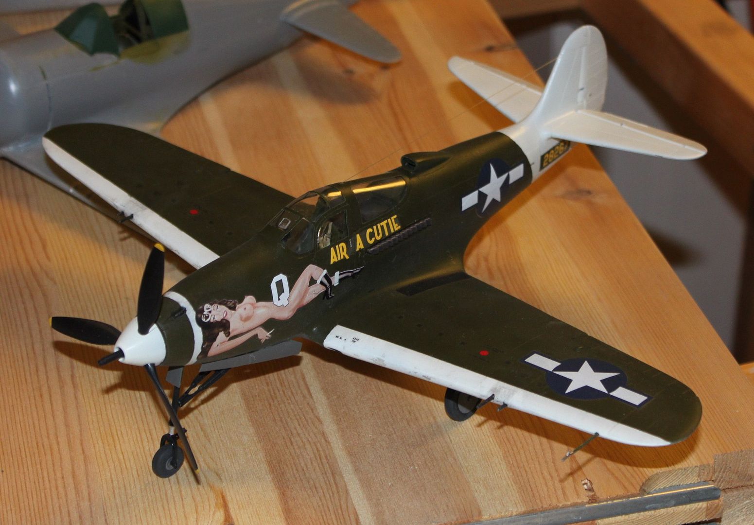

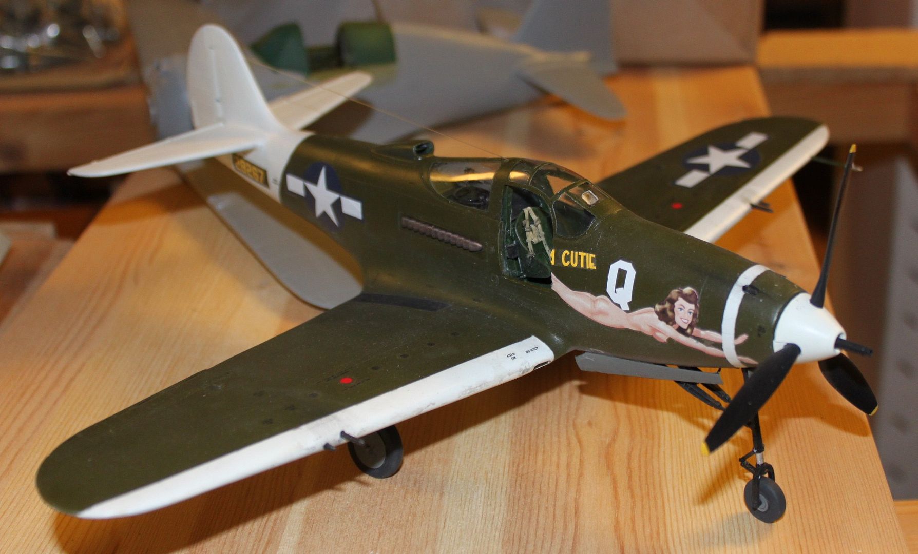

Ett av de mest spännande momenten i ett bygge är när man får pillra av alla masker och se hur det verkligen blev!
Frontrutan och mittenrutorna blev bra, likaså vänster bakruta.
Höger dörr petade jag bort med en kniv, och den lossnade lätt, den hade jag avsett att vara öppen från början så jag använde ytterst lite lim.
Men höger bakruta....
Det sket sig, kan man väl säga!
Får se om jag kan göra något åt eländet, annars får det väl vara.

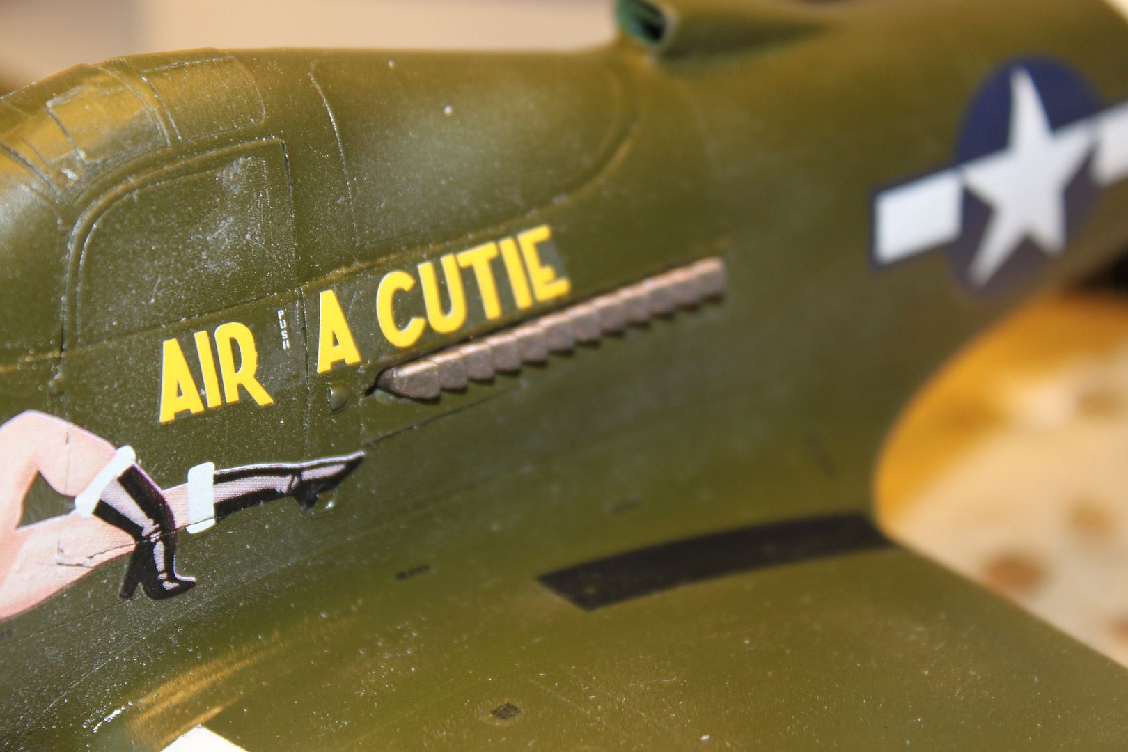

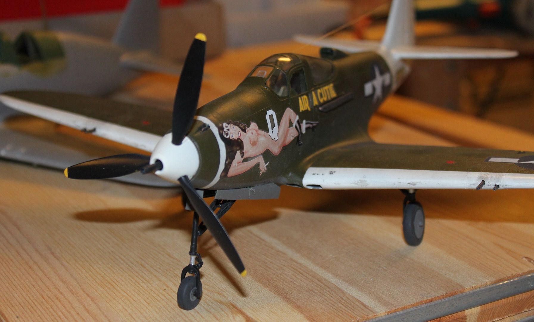

Lite touch-up med färg här o var, en antenntråd av Lycra och diverse småpyssel senare ser hon ut så här:
I väntan på att jag kommer fram till altanen (begravd under en halv meter snö just nu!) och kan fota utomhus, så får det här gälla som bildrutan.
Nu är Air ´A ´Cutie FÄRDIG!

Inlägg av Tobias i mån jan 28 2013, 20:15
Vackert!
Trist på bakrutan men vad är det som har hänt? Speglar sig ju där med men gissar på att din basfärg har läckt in - det gråa? Eller nej..?

Inlägg av linusorn i mån jan 28 2013, 20:44
En liten snygging. Synd på bakrutanan, limmet?

Inlägg av Janne.S i mån jan 28 2013, 22:06
Tjusigt!! å lite x-rated Razz
Blåst in mattlack under huven eller?

Inlägg av Stefan E i mån jan 28 2013, 22:18
Förmodligen är det lösningsmedlet i färgen som läckt in under målningen.
Problemet är att rutan är limmad med CA-lim och spacklad så den går inte att ta loss utan att skada finishen.
Rutan var fortfarande klar och fin en vecka efter jag limmat huven, så det kan knappast vara orsaken.
Det finns en liten ruta i skottet (bakom piloten), kanske jag kan pillra bort den, så jag kommer in med en tops och kan göra rent.
Oftast är det bara att polera bort "dimman", det är en beläggning på insidan, det brukar inte angripa plasten.
Ja, jag har råkat ut för det här förut, men då har det alltid gått att ta bort huven eller komma åt på annat sätt.
Jag tyckte jag hade maskerat alla öppningar, vete tusan VAR det har läckt in!
Får se hur det avlöper.
