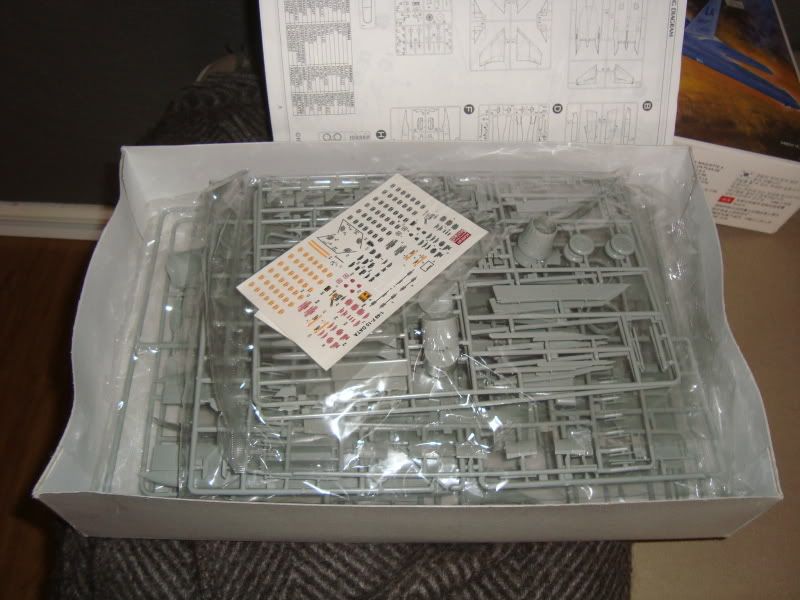

Nåja nog om det,här är lite bilder på satsen jag tänkte sätta tänderna i.
Hur långt räcker 10ml tamiya färg om man sprutar den?

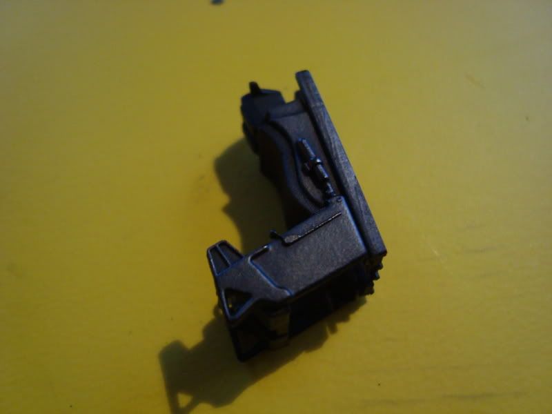

Då har startskottet gått,började på 2 stolar å satte ihop vingarna,nu är det bara att vänta på att färgen ska landa i lådan,var även på apoteket å beställde isopro......vad det nu hette.
En bild på ena stolen,enligt ritningen skulle dom vara helt flat black,lite tråkiga så jag testade mej på lite torrborstning för att få fram lite detaljer.

Japp, jag håller med..en mattsvart stol är för jäkla tråkig om man inte piffar till det med lite torrborstning i alla fall.
Man kan gräva ner sig i referens material om man vill få till det där lilla extra...tror vi har en hel del länkar i vår referens sektion om intresset finnes. Very Happy

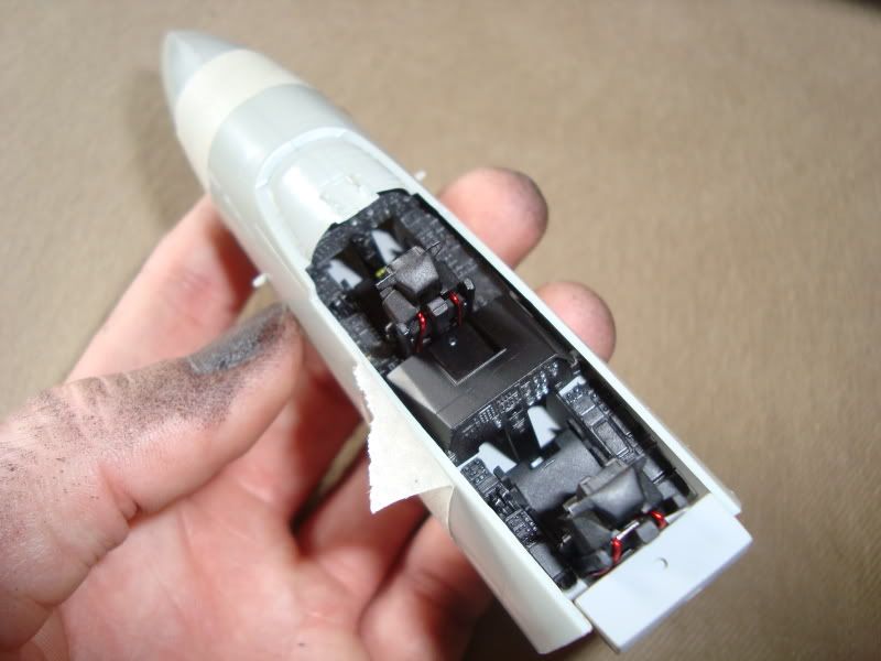

Nu är kontoret klart för MAJ:Mike Trotter och COL:Tom Lewis,ska bara i med en styrspak,samt katapult handtaget bak.
Tyckte att det såg lite trist ut med bara svart så jag satte på lite röd tråd bakom stolarna,inte alls enligt några referenser.
Detta bygge är inte tänkt att bli något super bygge,utan mest lära mej behärska limtuben å sprutan något så när
Tur att man har ledigvecka från jobbet nu"sker var 3e vecka"så man kan gno lite.
Nåja en blid so far,inte något state of the art direkt.

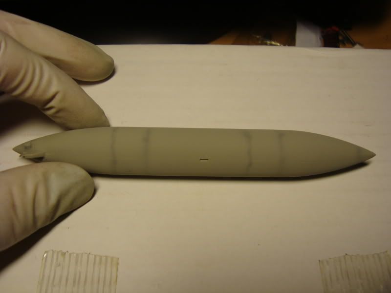

Testade lite prylar nu på kvällningen,såg i Jannes F-16 byggtråd"sjukt snyggt bygge förresten"om pre shading.
Lade först en grund,sedan körde jag lite svart i skarvarna och sen med den färg som är tänkt.
Är svart för stark färg att köra med?har även brun om man ev skulle köra på den ist?Eller ska man köra på med mera grått?
Tyckte nämnligen att den svarta träder igenom för hårt,å så blev ju det svarta lite vingligt,tyckte det var svårast att veta var färgen träffar vid starten.

Ja det med pre-shade är också lite av en vetenskap men jag skulle nog vilja säga att en tumregel är att det beror på vilken färg som skall ovanpå. Jag har nog hittills inte använt just svart utan tagit i princip samma färg som skall komma sen fast i en väldigt mörkare ton.
Tex. när jag skulle måla en tysk kübelwagen i sand yellow så körde jag en mörk brun (kommer inte exakt ihåg vilken).
Sen har jag å andra sidan grundat med hela modellen i svart, fast det kanske inte är någon hit när man skall köra en alltför ljus färg men funkar jättebra med tex en pansargrå efteråt.

Ett tips är att alltid börja spruta utanför modellen, det är en liten träningssak. Jag brukar hålla i tanken, dra raka streck i luften med sprutan och helt enkelt rotera tanken med fingrarna. Det behöver inte bli super rakt. Ett knep är att röra sprutan ganska snabbt ...ju långsammare man rör sprutan desto svårare att hålla en rak linje.
Man kan preshejda med alla möjliga och omöjliga färger...såg någon som använde blått och rött, det fiffiga är att det blir en annan färg när man börjar måla på preshejden.

Inser svårigheten att måla raka linjer som omsluter tvärsnittet av en cylindrisk tank. En tanke; kanske skall man hålla sprutan fixerad och still emedan man roterar tanken med spetsen stående mot något mjukt underlag. Då bör ju linjen bli hyggligt rak då den följer runt tanken. Nåväl, det var bara en tanke som dök upp i skallen!
