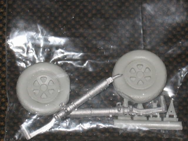

Dessa välgjutna resin hjul komer från Master-Casters i England;
Landställsben i vitmetall ingår!

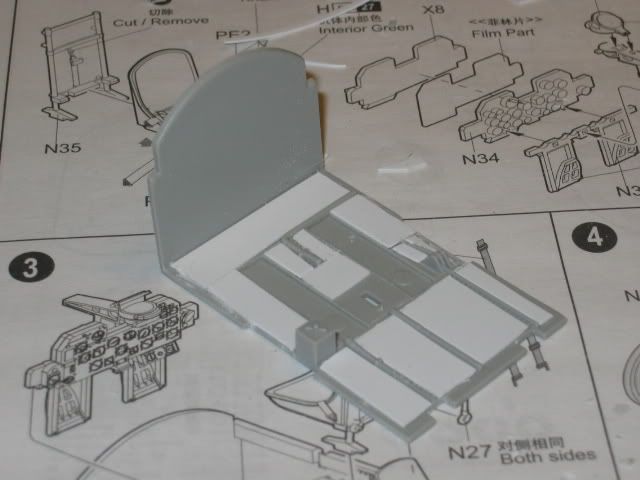

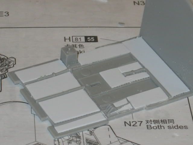

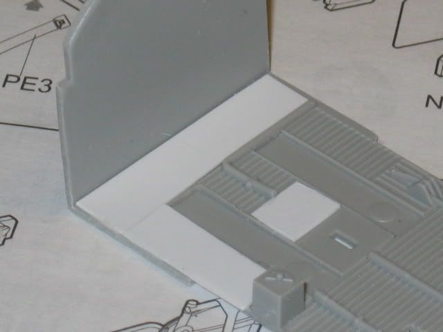

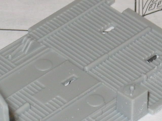

Ett stort fel som Trumpeter gjort är golvet i Thunderbolten, mycket snyggt gjort, men det är KORRUGERAT!
Detta är ju en mycket sen (Byggd våren 1945) Thunderbolt och från P-47D-25RE (ca tidigt 1944), har Thunderbolten ett helt slätt golv!
Nåja, det är ju lätt åtgärdat med ett stycke 0.25mm plasticard och lite plastslöjd.
Klart!
Jag har målat sidorna Yellow Zinc Chromate (Gul rostskyddsprimer), och cockpit Dull Dark Green (eller Bronze Green som färgen ibland kallas), båda färgerna kommer från White Ensign.
Klart!

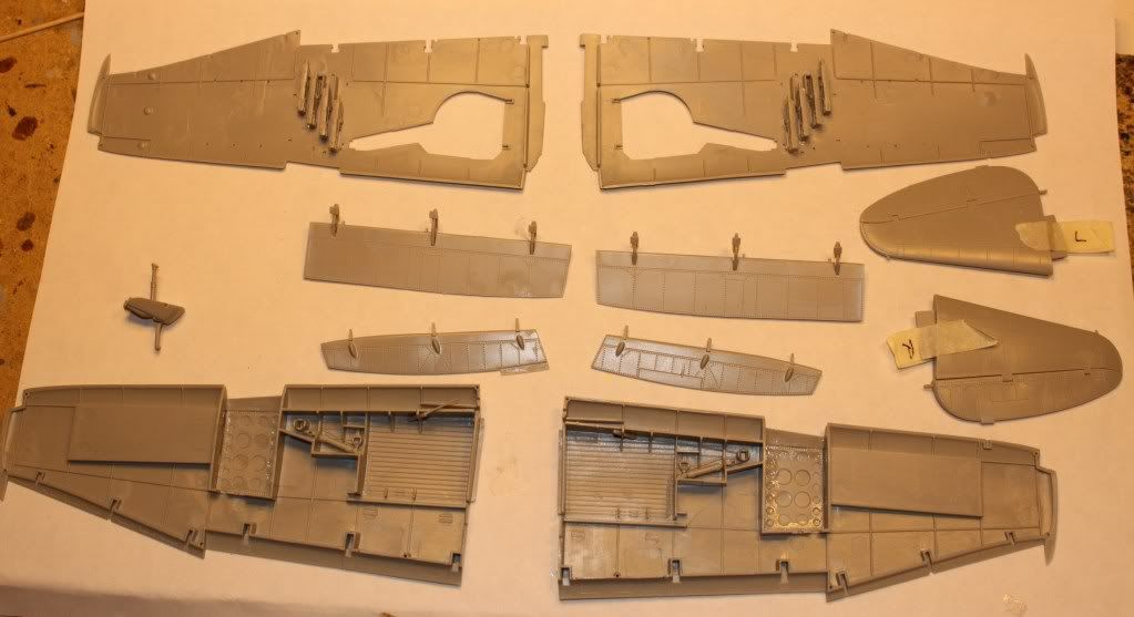

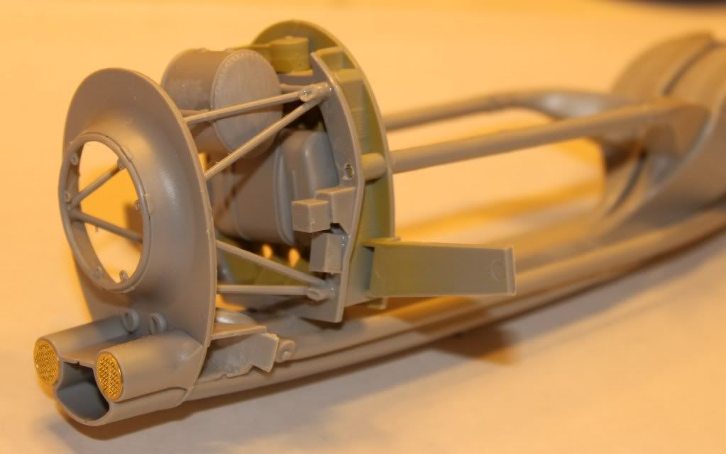

Bygget går så sakta framåt, även om detta är en Tamiya-klon/kopia.
Trots det, har Trumpeter fyllt kroppen med en fullständig interiör!
Kan i alla fall säga att Tamiyas finess och passform har kineserna inte kunnat kopiera, tyvärr får man väl säga.
Det är detaljerat från nos till stjärt, även INUTI kroppen där detaljerna aldrig kommer att synas.
Onödigt, överarbetat, försämrar passformen och fördyrar byggsatsen om ni frågar mig!

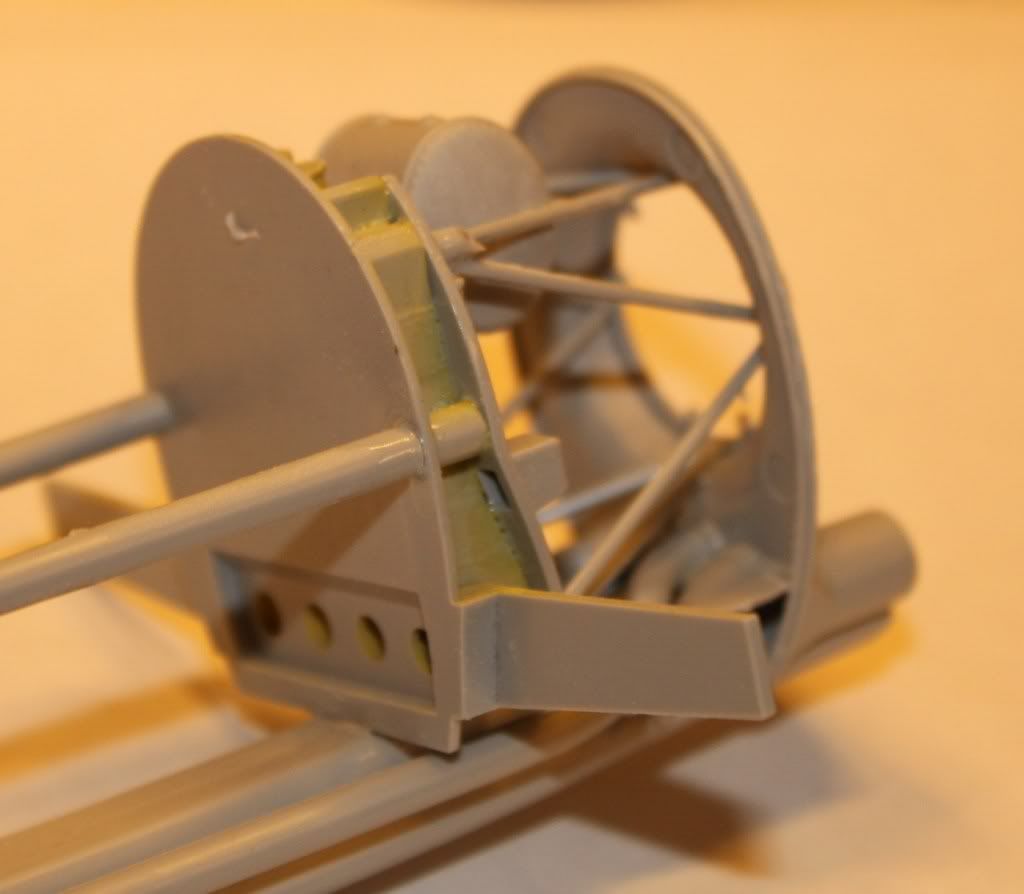

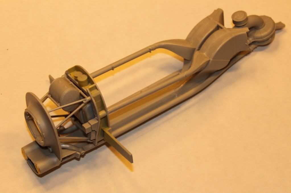

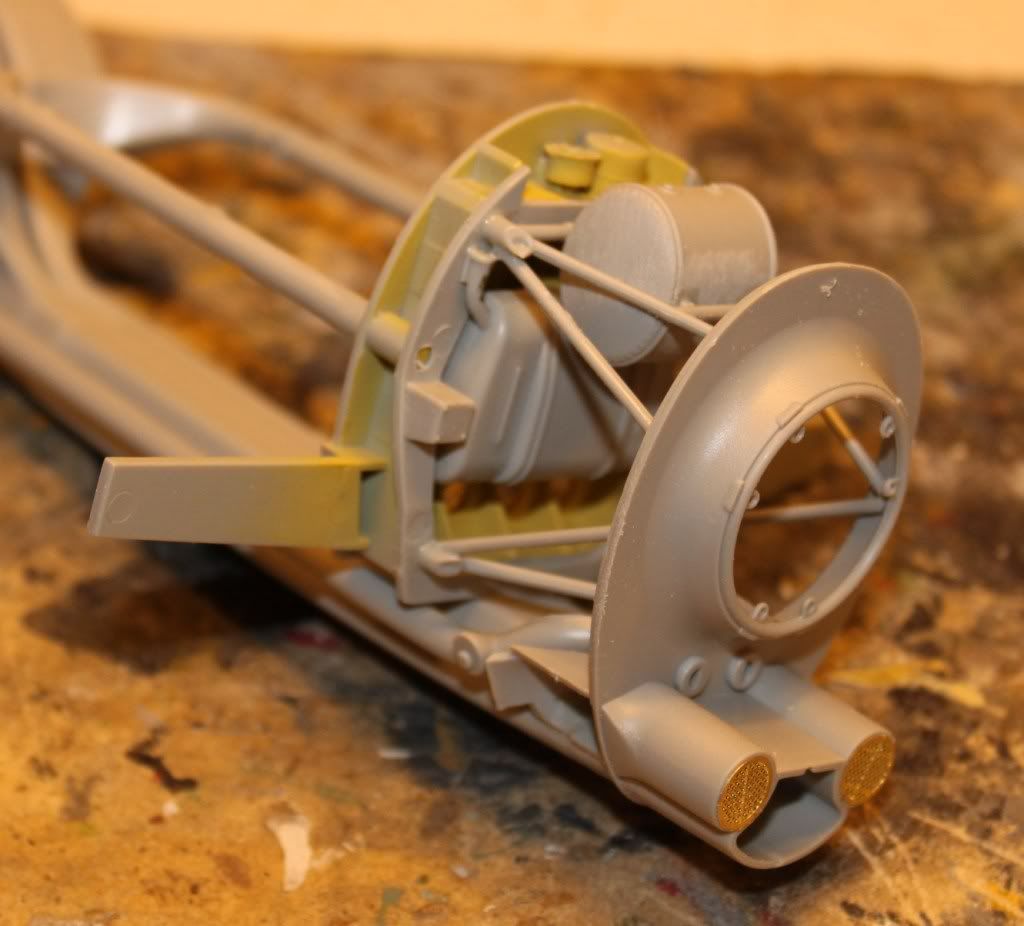

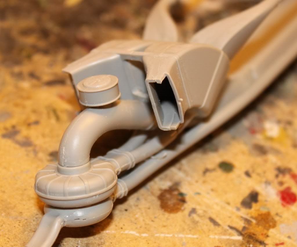

Jag bestämde mig snart att inte göra för mycket, så jag byggde upp allt, utan att vara alltför noga med skarvarna.
Snart hade jag en samling rör, turbo, intercooler och motorfästen.
Man måste bygga allt detta ändå, eftersom vingbalkar, motorskott (med upphängningen för motorn) och cockpit monteras i den här ”ramen”, som sedan monteras mellan kroppshalvorna.
Jag har mina betänkligheter om hur Trumpeter lyckats med passformen här.
Är det A-Teamet eller C-Teamet som har konstruerat modellen?
Så här ser det ut i alla fall;

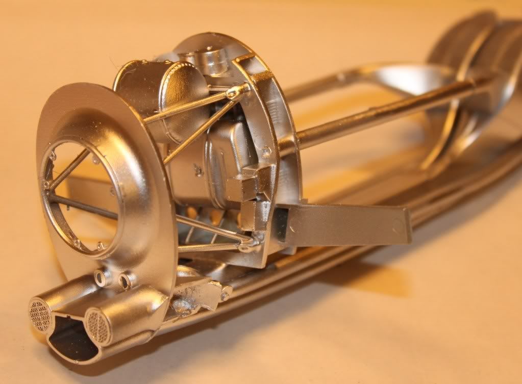

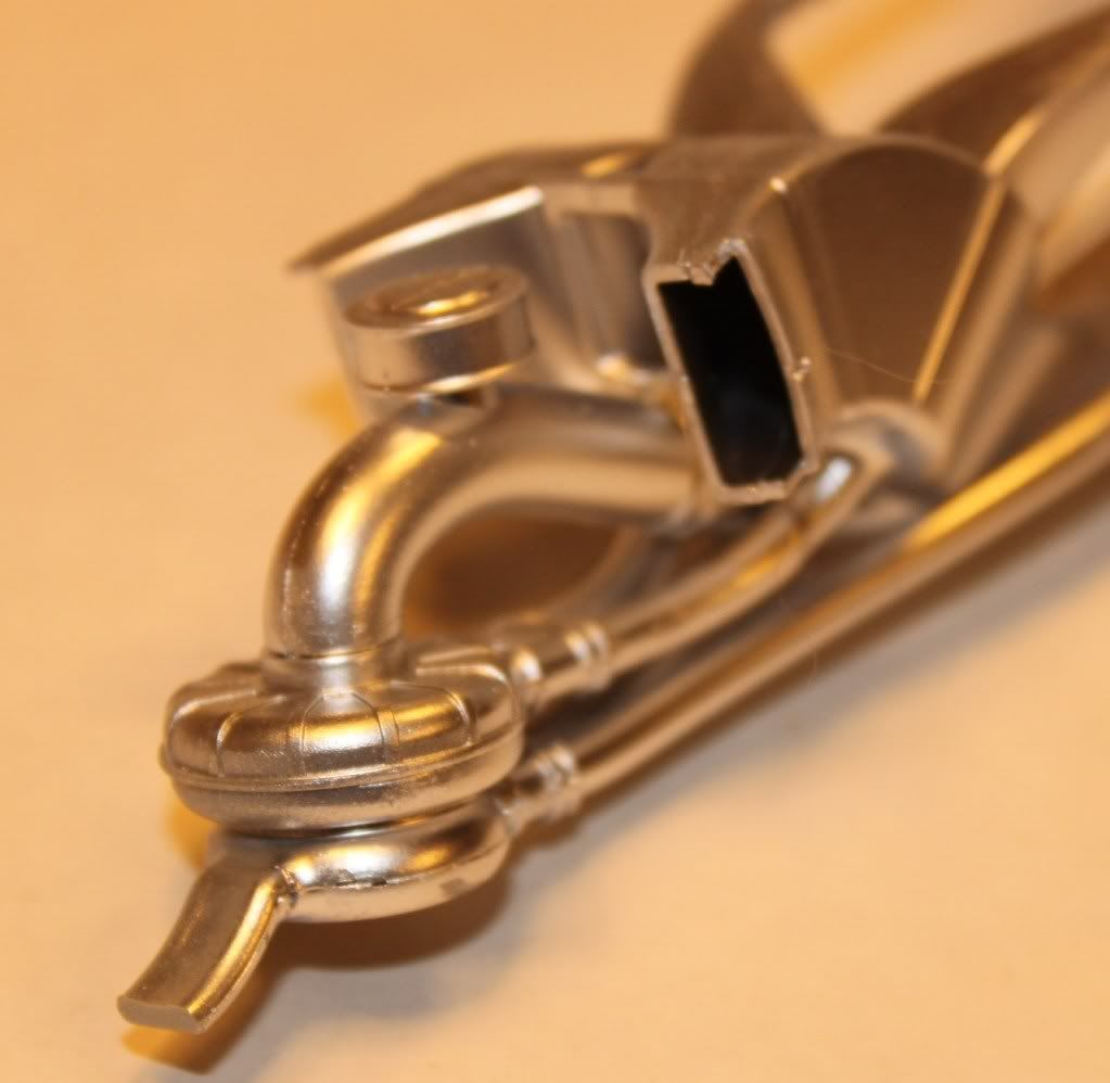

Bakre delen med laddluftkylaren och turboaggregatet.
Det var just det här aggregatet som gav Thunderbolten så fina prestanda på hög höjd.

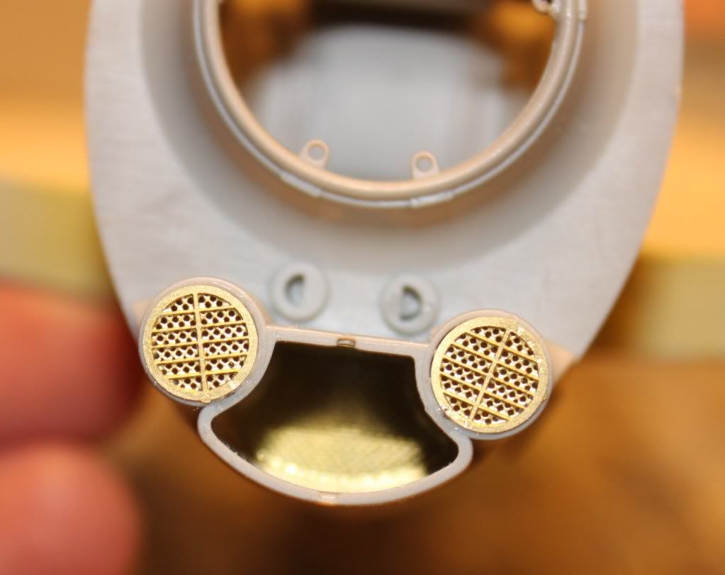

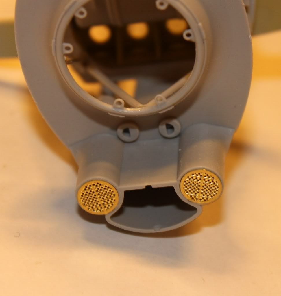

Man får grillarna till luftintagen som små etsade delar, naturligtvis genombrutna.
Men om ni bygger den här kärran, montera mittgrillen på motorskottets baksida!

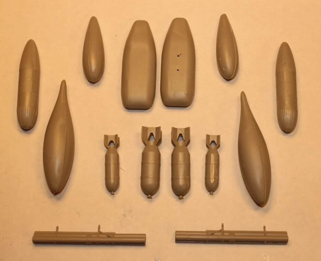

Full beväpning (och lite till) följer med.
Det är Trumpeters ”standardsats” till WWII flygplan och hittas (förutom i P-47 Thunderbolt) även i P-51 Mustang, F6F Hellcat, F4U Corsair och P-38 Lightning-lådorna.
Här får man Bomber, Tankar (4 olika), raketer och bazookas, dessutom var ramen dubblerad!

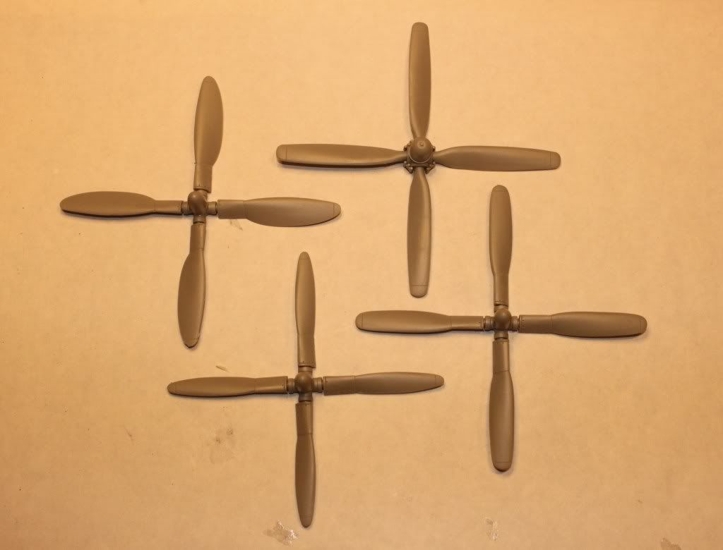

Sedan var det dags att limma ihop propellrarna, man får med alla fyra propellrarna som har använts på Thunderbolt, så här är det viktigt att välja rätt!
Överst till vänster; Curtiss Electric ”Paddle Blade”, överst till höger; Hamilton Standard, underst till vänster en ”cuffad” Curtiss Electric ”Needle Blade” och underst till höger en ”cuffad” Curtiss Electric Standard prop. (det är den jag skall använda).
Man måste kolla sina referenser noga, så man väljer rätt snurra!

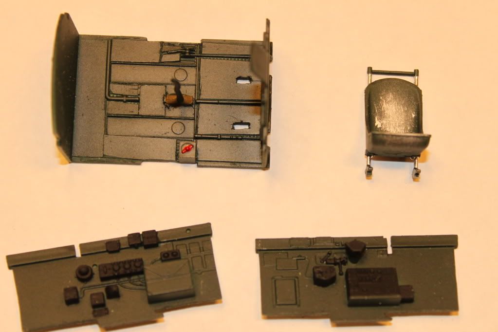

Cockpiten har fått sitt golv, och nu var det dags för lite färg, Bronze Green, en mycket mörk grön, som användes till alla Thunderbolts, utom ett fåtal tidiga.
Men man kan säga att om kärran befann sig utanför USA, så hade den Bronze Green i cockpit!
Efter jag målat cockpit grön och detaljerna svarta gav jag allt en torrborstning med silver för att få fram detaljerna och lite spår av nötning!

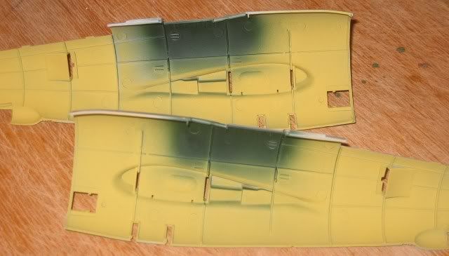

Jag skulle ju inte måla, men jag gjorde ett experiment som faktiskt föll väl ut, eller vad tycker ni?
Färgen täckte mycket bra, sprutade suveränt och torkade stenhårt!
Vad det är för färg?
Det får ni gissa, men det är INTE Alclad, kan jag säga!
Svaret kommer i nästa episod!

Oj vad med detaljer!
Kan hålla med om att onödiga detaljer fördyrar modeller i onödan.... Trumpeter är väldigt ojämn på det sättet. Ett exempel är att de oftast har hela jetmotorer som ska byggas...men inga luftkanaler från luftintagen ansluter till motorerna :/
Blir lysande med lite ets på det där

Vänta tills du ser motorn!
Det är tre gjutramar med ca 150 delar, bara till motorn!
Den är byggd och målad, rapport kommer senare.
Stefan E- Linkebodamannen
Sv: P-47N Thunderbolt, Trumpeter 1/32
Gudars skymning! Det här är ju verkligen byggsatsen med allt extra... nu! Vilken detaljering!!! Bara synd att så lite av det kommer att synas! Dock, vi är dina grannlaga vittnen, hehe! Finns det inga behändiga "plåtar" och luckor som går att ta bort när du visar kärran på en utställning eller dylikt? ...ungefär som Tamiyas Spit, där man kan exponera ganska mycket, såvitt jag förstår.
Tyvärr, inga luckor!
man fick visserligen motorkåpan i klarplast, men jag är lite "Allergisk" mot genomskinliga sektioner på modellerna!
Så den har jag målat vackert Zinc-chromate yellow, och utsidan blir förstås metallren.
Annars hade jag ju inte kunnat använda den vackra nose-arten!
Tamiyan spelar i elit-klassen, det här är kvalet till allsvenskan (tror jag, jag avskyr fotboll!).
