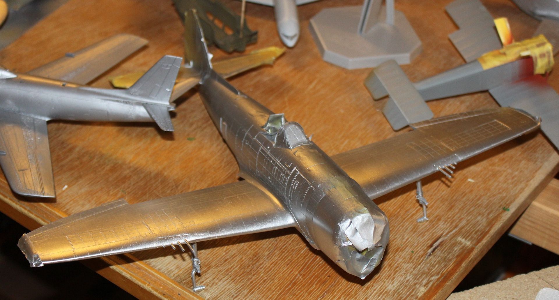

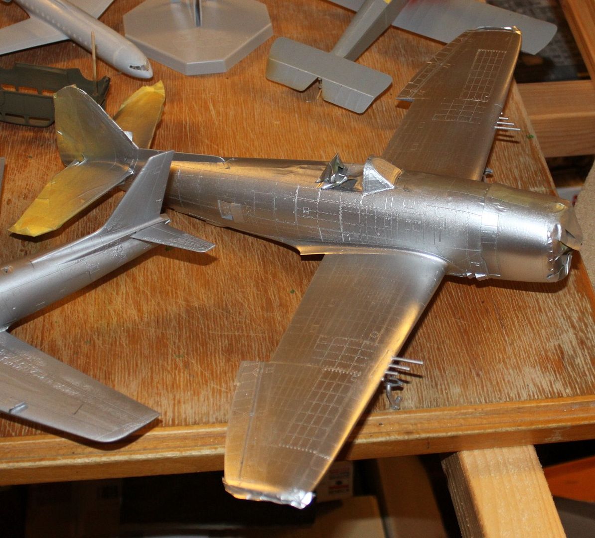

Tänkte testa ett nytt sätt!
Först primning som vanligt, men med (mörk)grått, sedan Tamiya spraylack för silverfärgen, därefter damma på diverse paneler med lite olika Alcladfärger.
Tror det kan bli riktigt bra, kanske inte den där "metallkänslan" till 100%, men tusan så mycket billigare, och Tamiya färgen täcker också så mycket bättre, plus att ytan blir mycket tålig mot både nötning, repor och hantering!
Tror den här klumpen skulle dra minst 3-4 flarror Alclad, minst!
Vart så nöjd när jag målade min F-100 Sabre i 1/48 med just Tamiyas sprayfärg, då väcktes tanken.

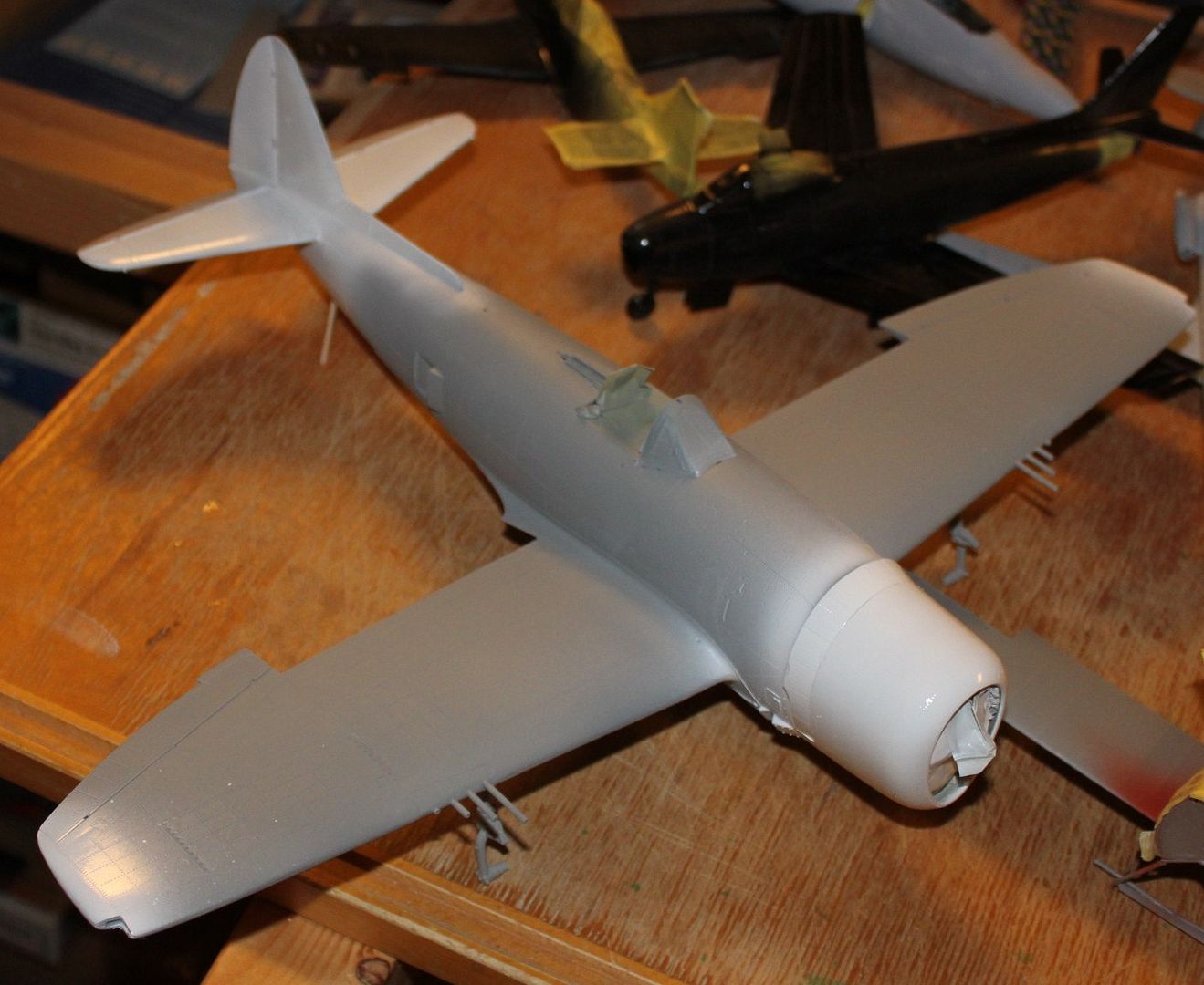

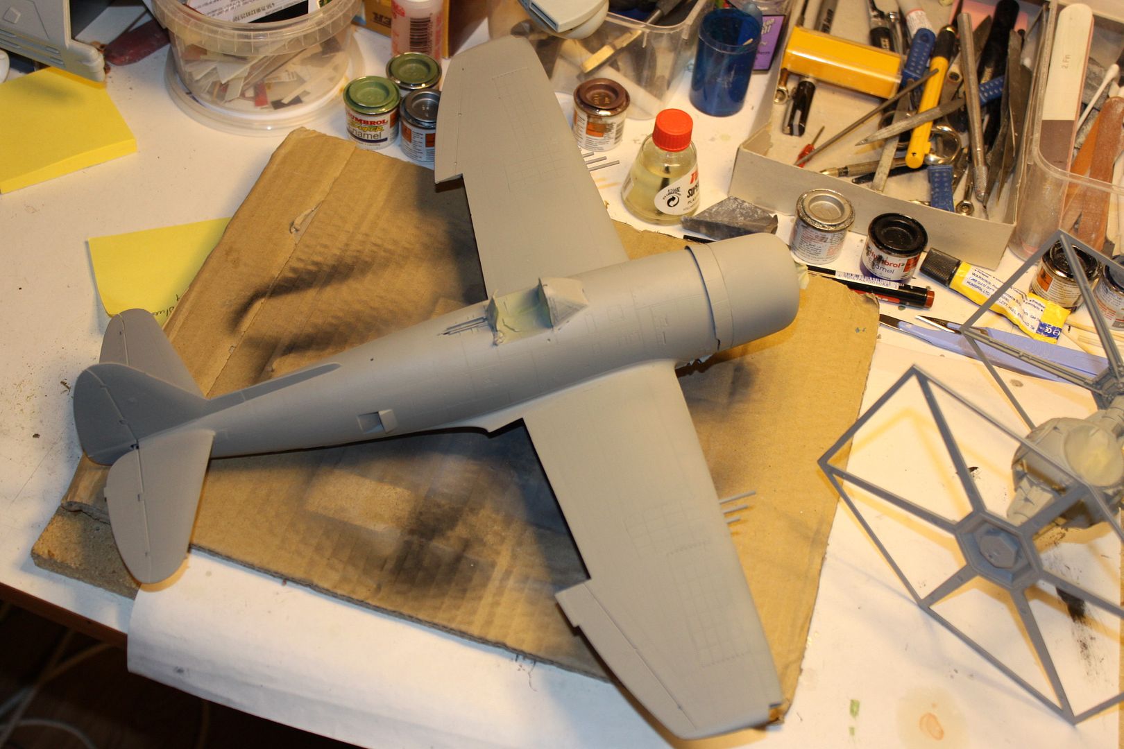

Den här klumpen har fått ett lager primer, bestående av Hu165 Medium Sea Grey.
Gick åt närmare en hel burk färg!
Enligt en vän som byggt en Thunderbolt i 1/32 så går det åt minst TVÅ flaskor Alclad.
Vi får välan se....

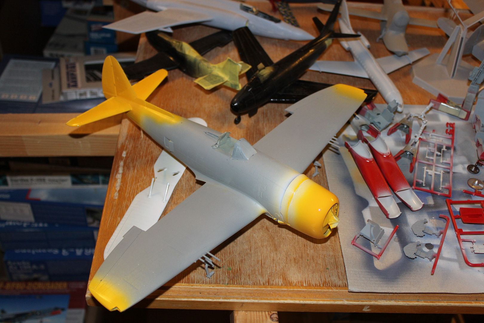

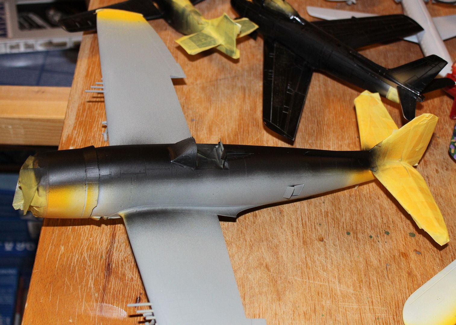

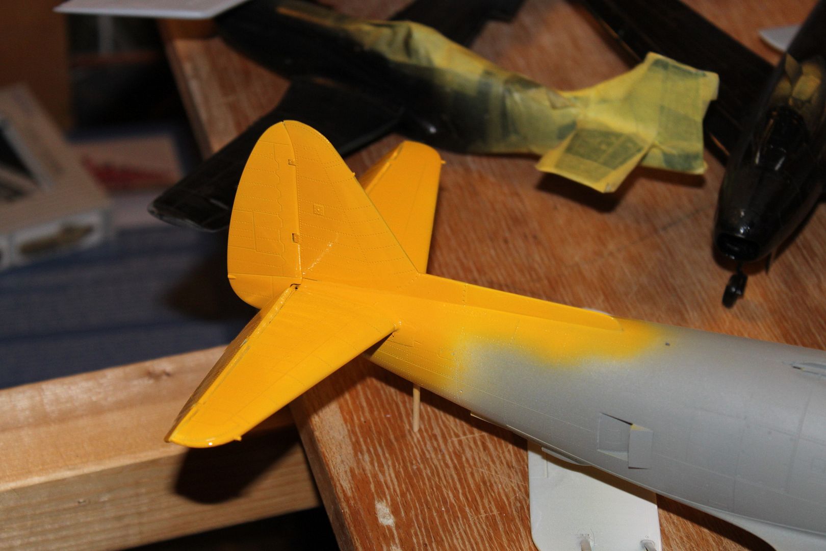

Över till bygget!

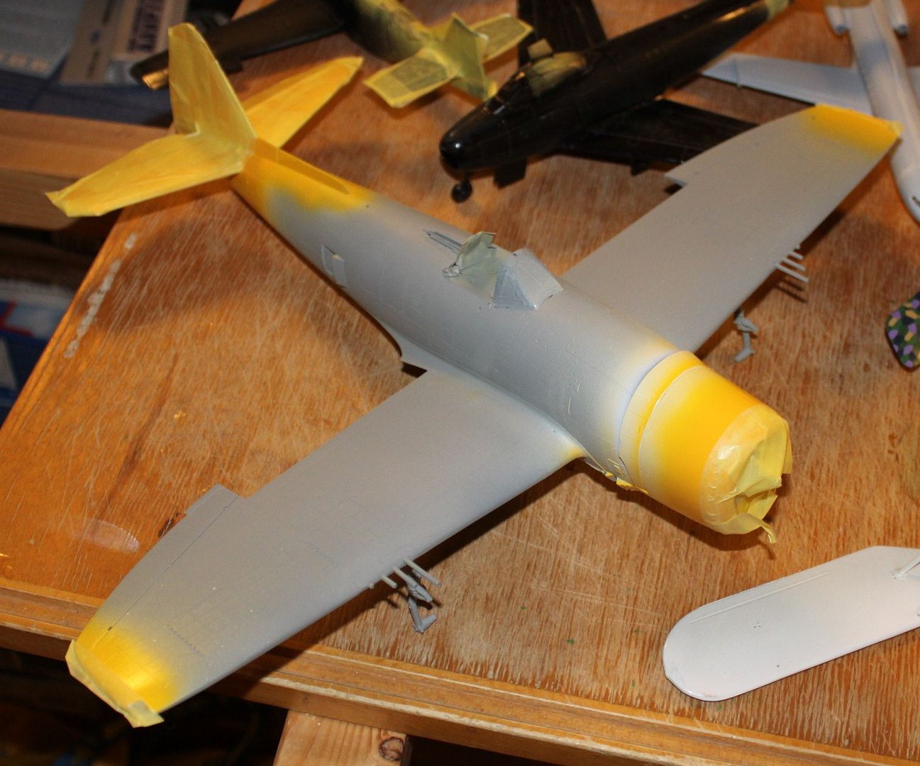

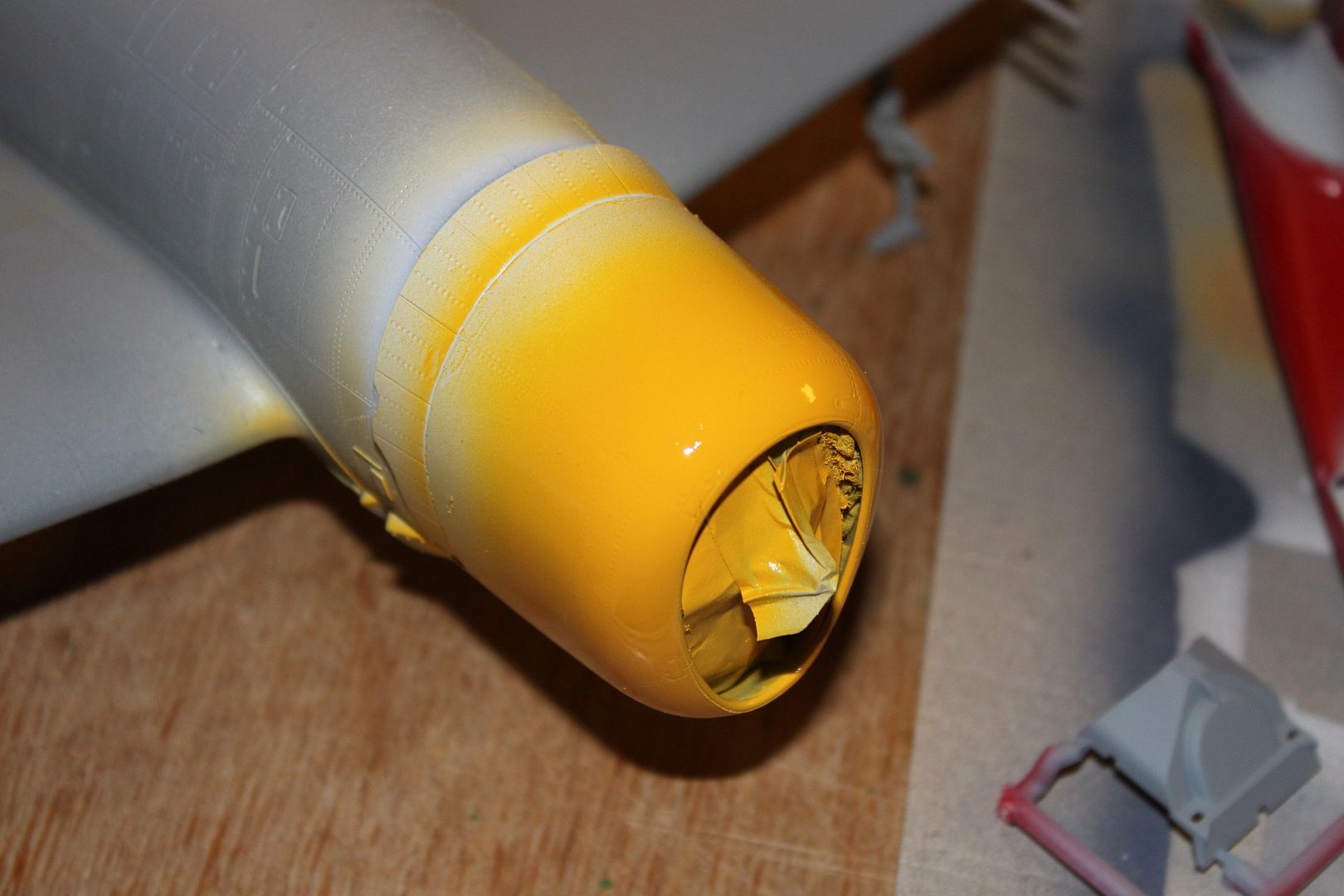

Först lite vitt som grund för de gula partierna!
Sedan följde flera lager gult, först nosringen….
…sedan stjärtpartiet….
...och slutligen vingspetsarna…
Maskering av de gula partierna….
Inte lätt att maskera på gult, med gul tejp, finns det tex blå tejp (typ Tamiya)?
Det svarta ”bländskyddet”, ja hela ryggåsen som skall vara svart, är målat.
Mera maskering…..
Det går åt mycket tejp!
Kommer mera snart!

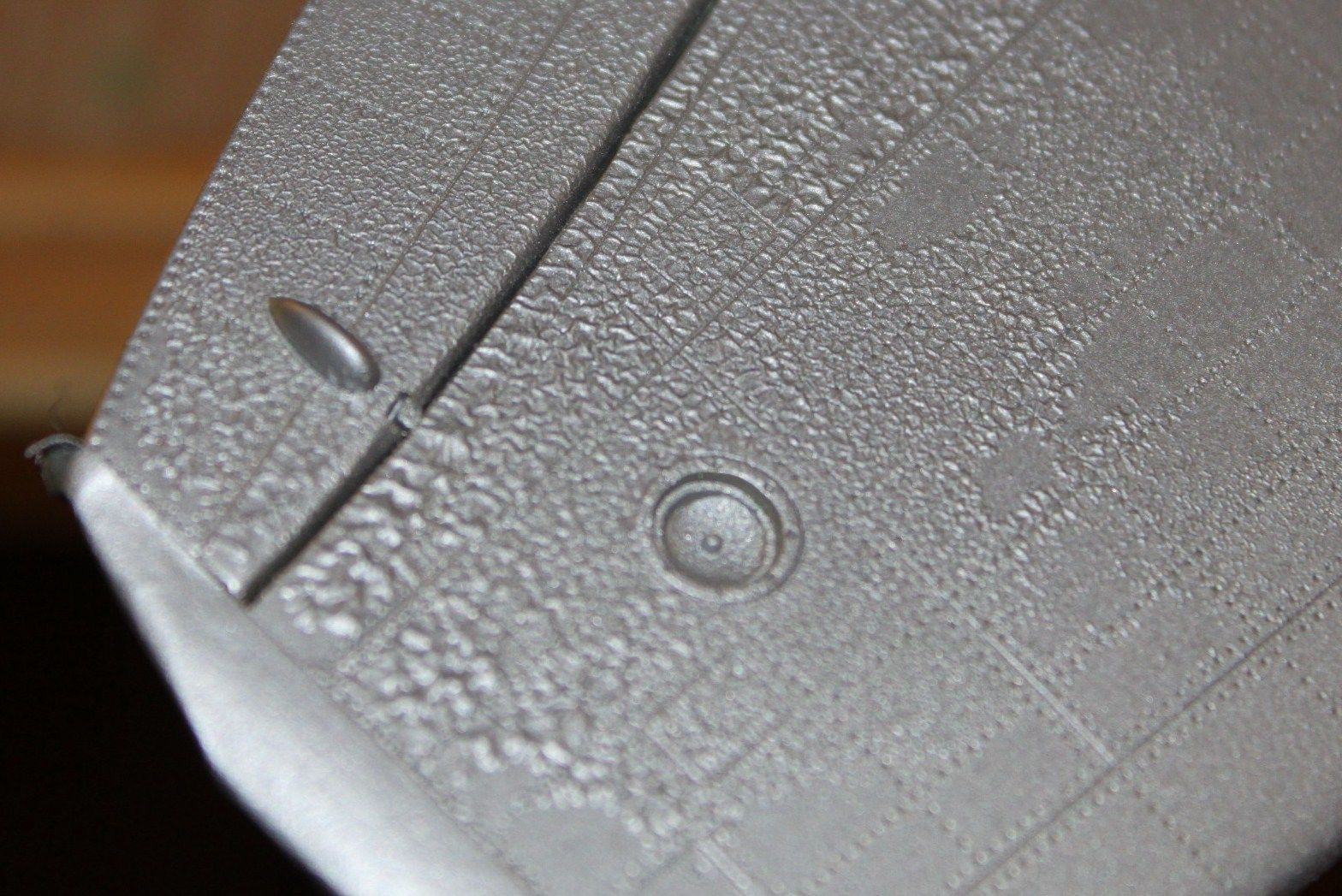

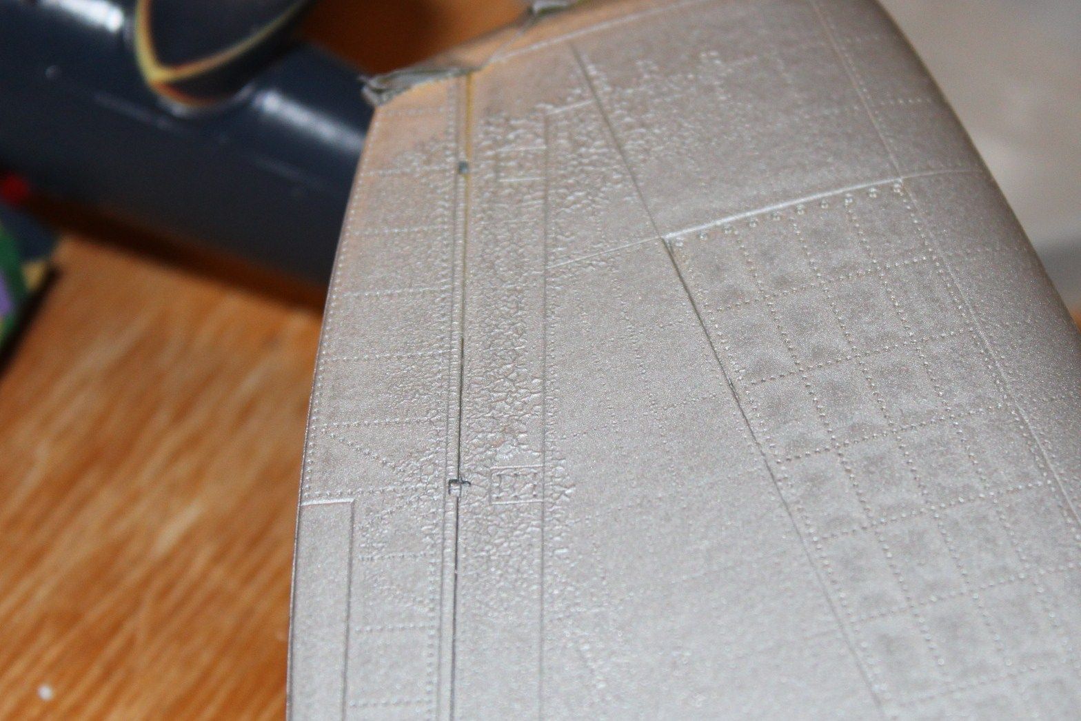

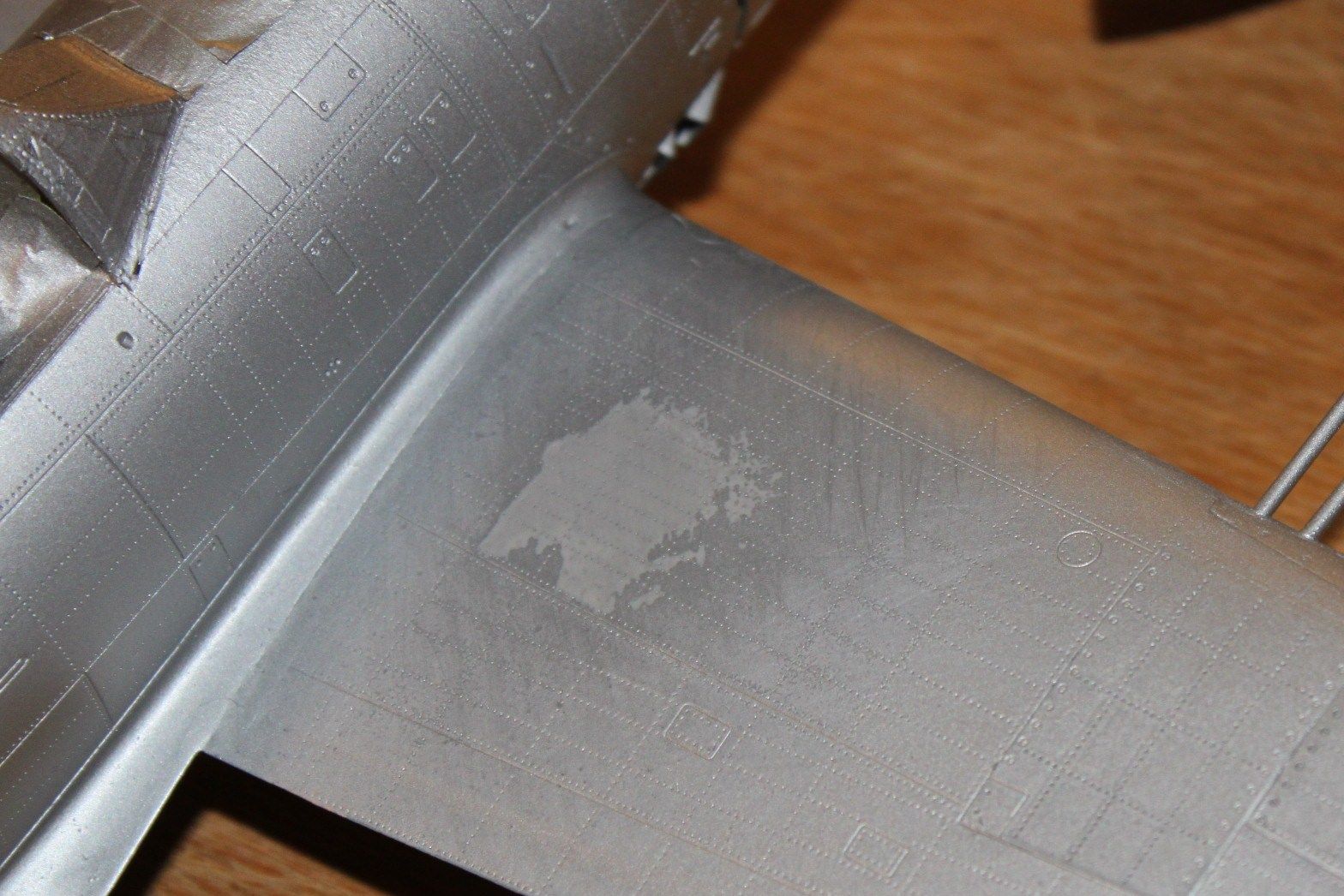

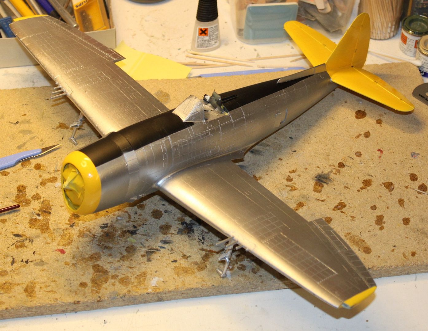

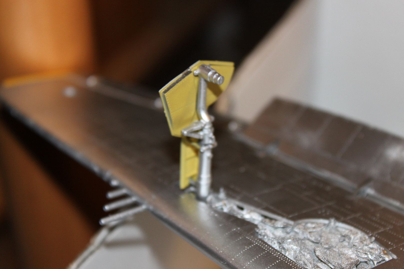

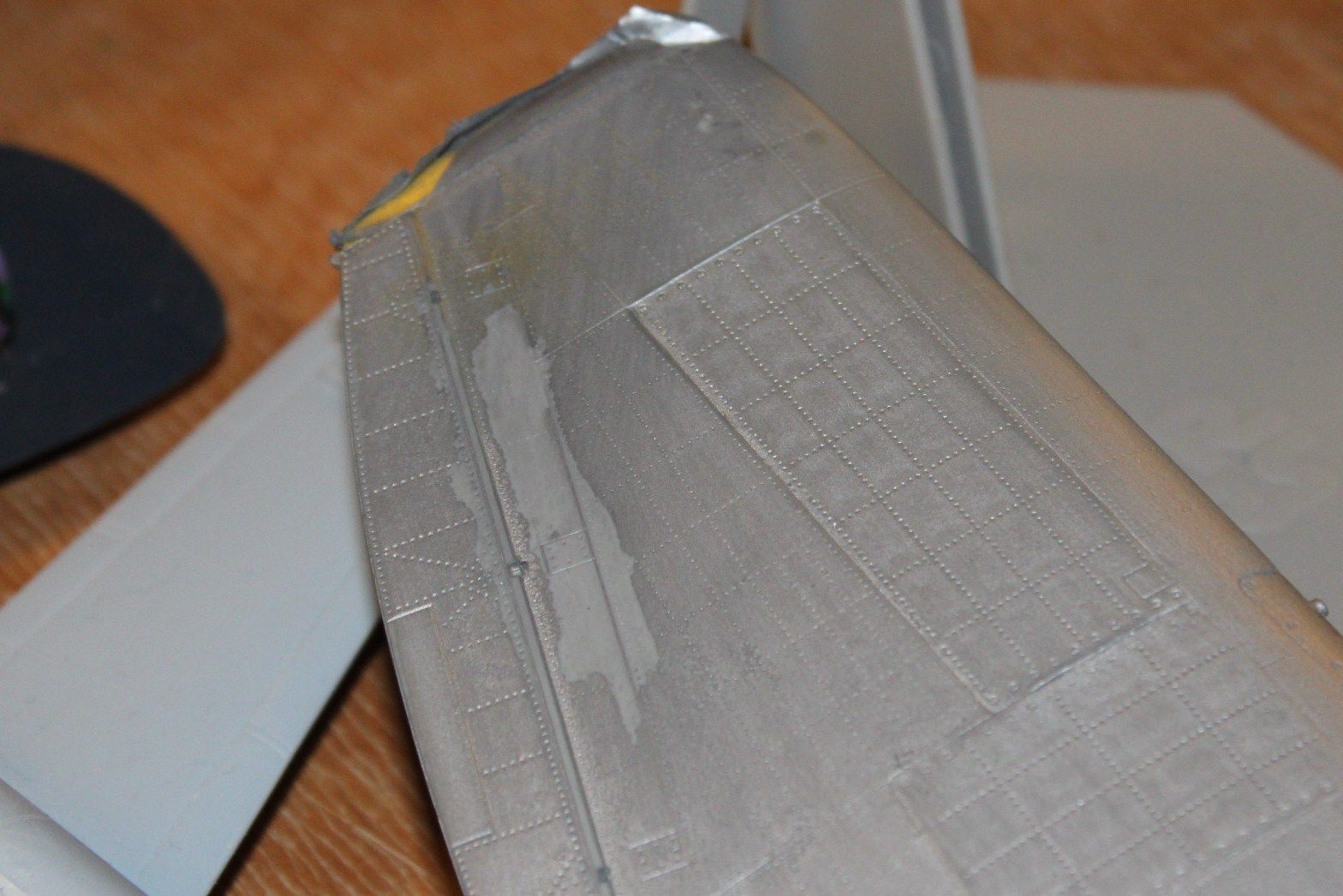

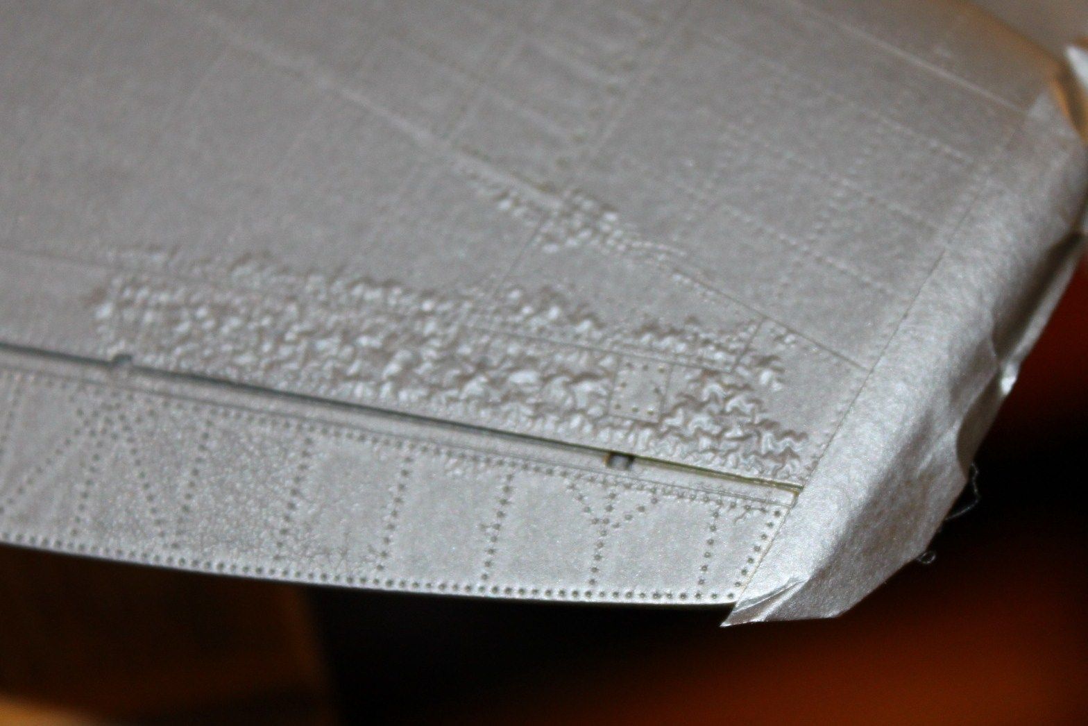

Även den här modellen drabbades av ”den stora färg-katastrofen”, även om den klarade sig ganska bra.
Ser bra ut på håll.
Som sagt lite ”resningar” på vingarna, men det var allt!
Nåväl, fram med ett sandpapper och ett par tag räckte.
Färgen släppte lätt på de skadade ställena, sedan var det bara att polera upp ytan över hela planet med ett mycket fint papper.

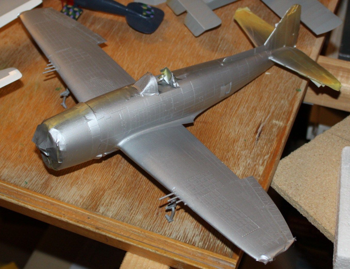

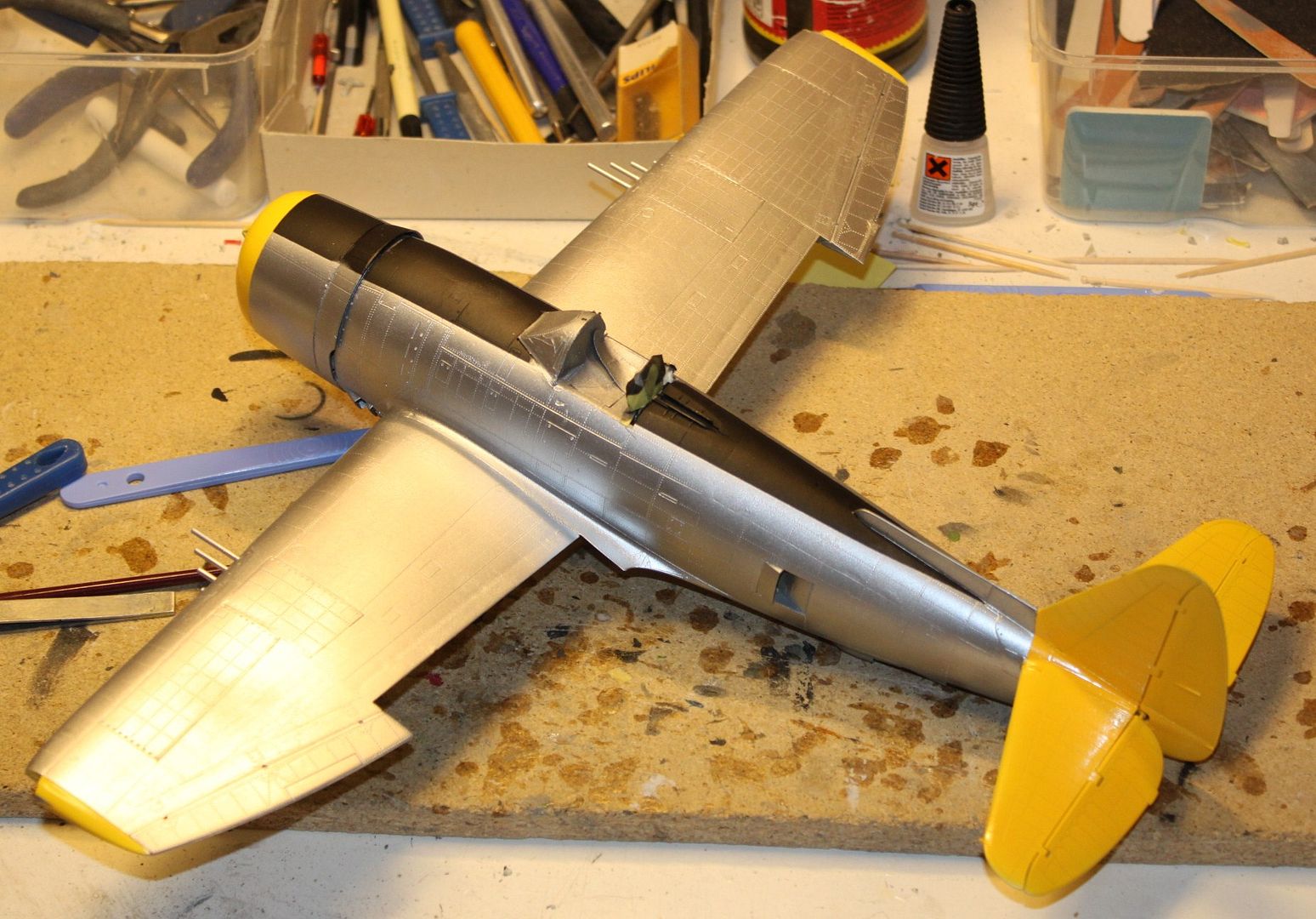

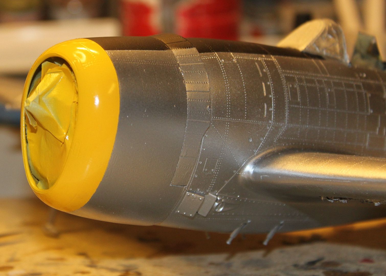

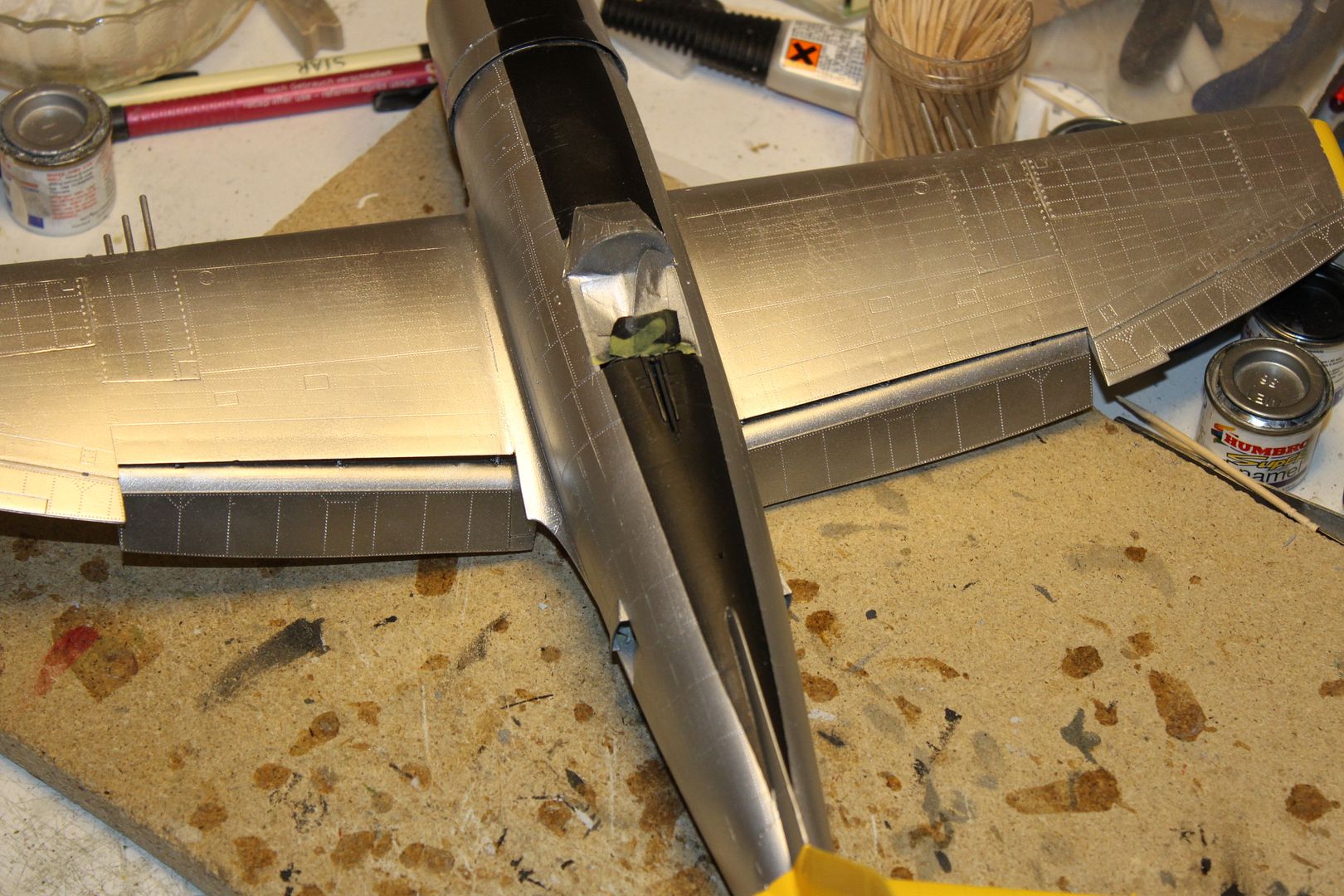

För att undvika samma katastrof igen, målade jag denna gång med vanlig standard Humbrol Silver (#11), blandad med en skvätt blank svart (#21), för att få en lite mörkare och djupare nyans.
Det blev blankt!
Men eftersom jag gillar ”nyblanka” flygplan, och kärran VAR ju faktiskt inte gammal, hon levererades till divisionen i Juli 1945!
Jag har bilder på andra flygplan från motsvarande ställe (LeShima) och tillfälle, och de är alla högblanka!
Så jag tror det är autentiskt med ett blankt flygplan, denna gång.
Dessutom gillar jag det, take it, or leave it!
När modellen torkat ordentligt (ca en vecka), kunde jag inte hålla mig längre!
Jag bara MÅSTE få se hur det såg ut!
Rätt hyfsat, va?

Oooooh SHINY som dom säger i Firefly!
Ser ju jättebra ut, men vad är det med färgresning som har drabbats oss på senare tid?

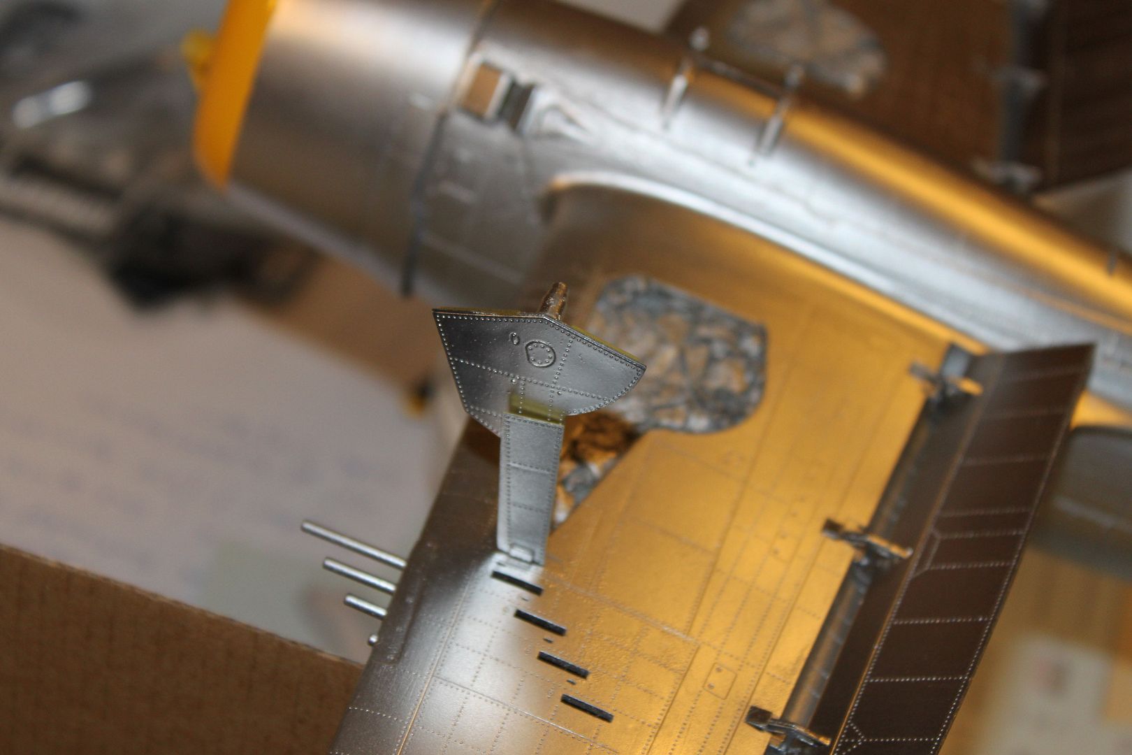

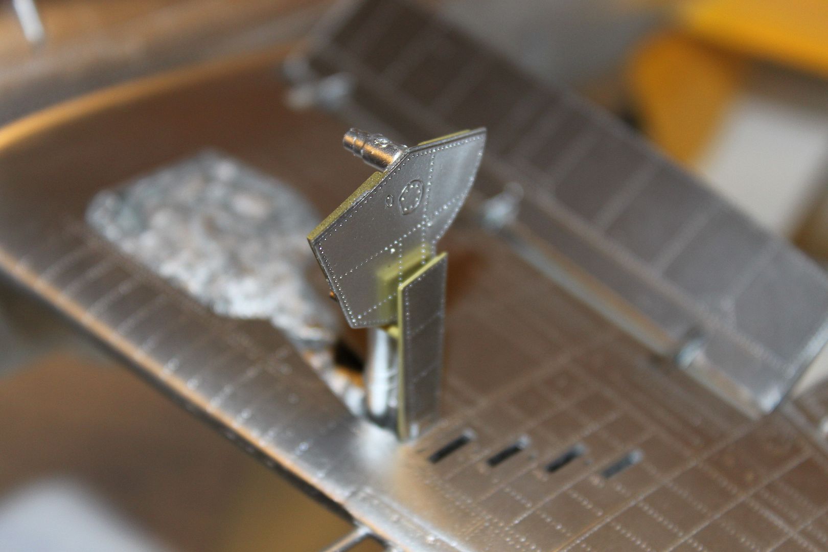

`Bolten har fått bromsar (OK då...., flaps för eventuella puritaner)!
Dom passade faktiskt riktigt bra!
Även ställens alla luckor limmades dit.
